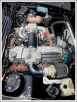

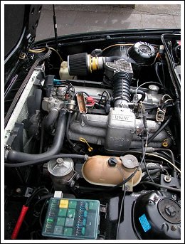

Au printemps 2002 il a remplacé le moteur. Ancien moteur retiré, il a repeint le compartiment moteur, et mis des mousses d'insonorisation derrière le tablier et sous le capot. Le moteur et sa boîte proviennent d'une 735i version européenne. Son objectif étant de rajouter un turbo sur ce moteur, il a préféré laisser la transmission auto plutôt que de trouver et y mettre une boîte sport...
Le filtre à air d'origine est remplacé par un R.S. Akimoto qu'il avait prévu à l'origine pour sa 528i... Pour qu'il tienne bien en place, il a réalisé une petite patte en alu... Pour un meilleur équilibre de l'auto il a décidé de mettre la batterie dans le coffre (comme sur les E36 et M635 CSi). Elle est désormais dans le bac de la roue de secours et un câble d'alimentation de E36 convient tout à fait pour la modification.
