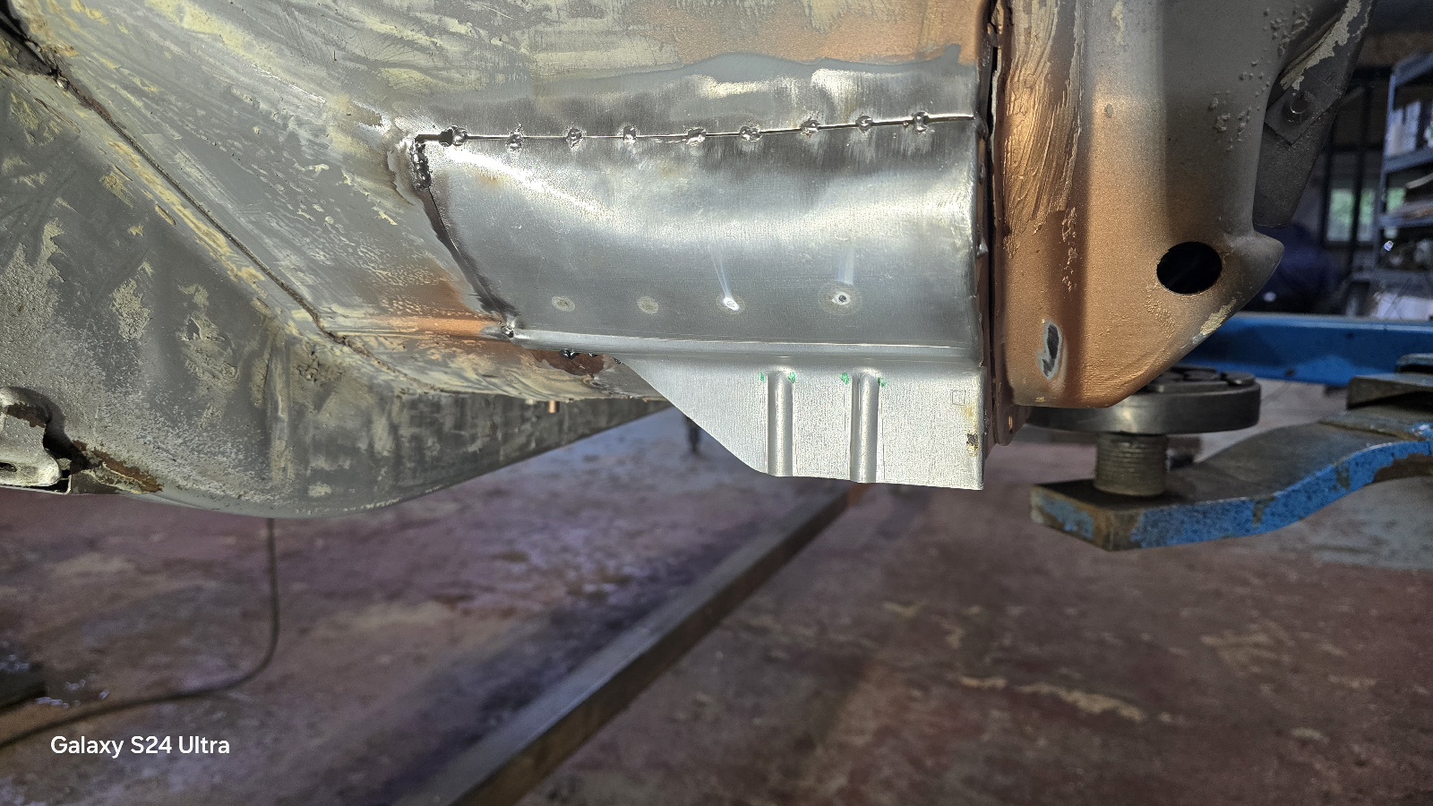

MessagePosté: 03 Déc 2025 22:51
Messages: 2765
Salut les gars.
Ensuite , je me suis attaqué au 3éme coté bouffé par la rouille , celui qui me semblait le plus compliqué à faire.
Accès pas terrible , et perforé au dessus et en dessous du plancher.
20250526_184956.jpg [ 817.97 Kio | Vu 17369 fois ]
20250812_155906.jpg [ 764.4 Kio | Vu 17369 fois ]
Première étape , on fait de la place , on ouvre le plancher et on coupe la gangrène.
20251013_180746.jpg [ 701.18 Kio | Vu 17369 fois ]
20251117_175146.jpg [ 780.78 Kio | Vu 17369 fois ]
20251119_165526.jpg [ 696.27 Kio | Vu 17369 fois ]
20251119_165511.jpg [ 687.48 Kio | Vu 17369 fois ]
Comme pour les autres , les intérieurs de bas de caisse sont propre et sain , j'y ai passé un coup de soufflette et d'aspi pour enlever les dépôts qui s'y été accumulé avec le temps.
J'ai d'ailleurs fais pareil dans les longerons , et c'est incroyable tout ce qu'il y avait dedans.
Maintenant , faut refabriquer et réassembler .
20251127_160328.jpg [ 606.61 Kio | Vu 17369 fois ]
20251127_160355.jpg [ 720.77 Kio | Vu 17369 fois ]
20251128_161307.jpg [ 725.73 Kio | Vu 17369 fois ]
20251128_162235.jpg [ 645.56 Kio | Vu 17369 fois ]
20251128_162304.jpg [ 614.19 Kio | Vu 17369 fois ]
20251128_181553.jpg [ 821.52 Kio | Vu 17369 fois ]
20251129_174554.jpg [ 645.79 Kio | Vu 17369 fois ]
20251129_175213.jpg [ 567.43 Kio | Vu 17369 fois ]
Finalement , cette partie c'est faite tranquillement sans problèmes .
A demain pour la suite :wink: :wink:

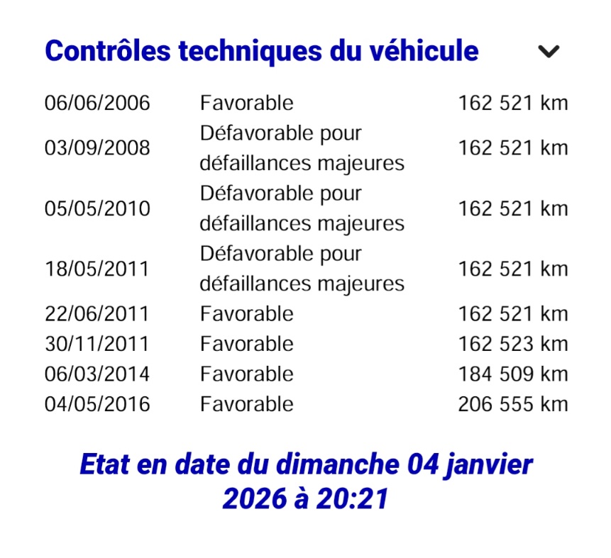

Petite aparté à la restauration du 635.
J'ai fouillé un peu sur le net pour voir si je trouvais des infos sur la miss , les 34 mois qui séparent sa fabrication de son immatriculation m'intriguent.
J'ai tenté un carvertical , mais ca n'a rien donné.
Je me suis rabattu sur histovec , et là , quelques infos.
Je suis apparemment le 5éme propriétaire.
Screenshot_20260106_200214_Adobe Acrobat.jpg [ 143.06 Kio | Vu 14472 fois ]
Son kilométrage est inconnu :roll: :roll:
C'est la première chose que j'ai remarqué après l'avoir acheté , le compteur était un peu en panne , mais ce que je savais pas , c'est depuis quand.
C'est chose faite.
Screenshot_20260106_200007_Adobe Acrobat.jpg [ 137.95 Kio | Vu 14472 fois ]
Et oui , aucune évolution du kilométrage sur 5 ans ....
Elle a put en faire des kilomètres sur cette période , ou pas.

Petite phase d'essai
J'ai fais une entaille dans un morceau de tôle pour simuler un bord à bord , régler ma tension en fonction de mon épaisseur et voir la qualité de la pénétration de la soudure.
Je dois dire que c'est plutôt concluant.
20260123_161258.jpg [ 807.72 Kio | Vu 13564 fois ]
On voit bien la différence de taille des points suivant la tension et sur du 1mm, ca n'a pas percé une seule fois.
20260123_162030.jpg [ 825.3 Kio | Vu 13564 fois ]
Pour la pénétration , elle est correct .
20260123_162049.jpg [ 655.8 Kio | Vu 13564 fois ]
