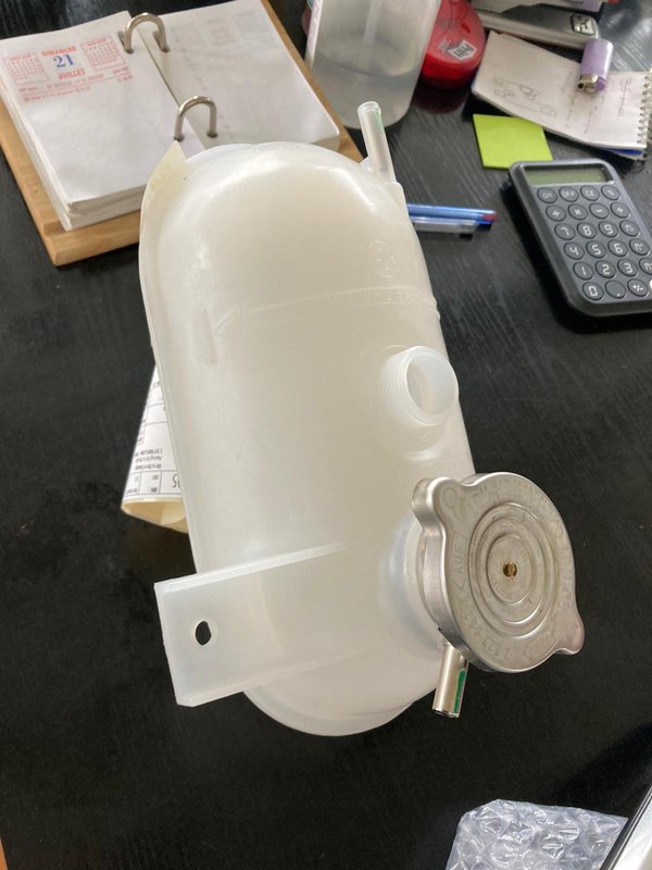

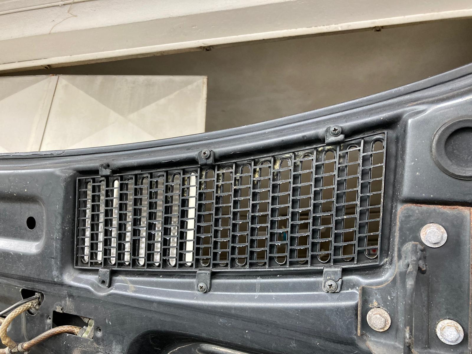

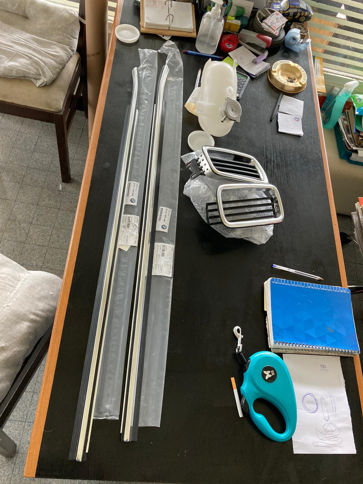

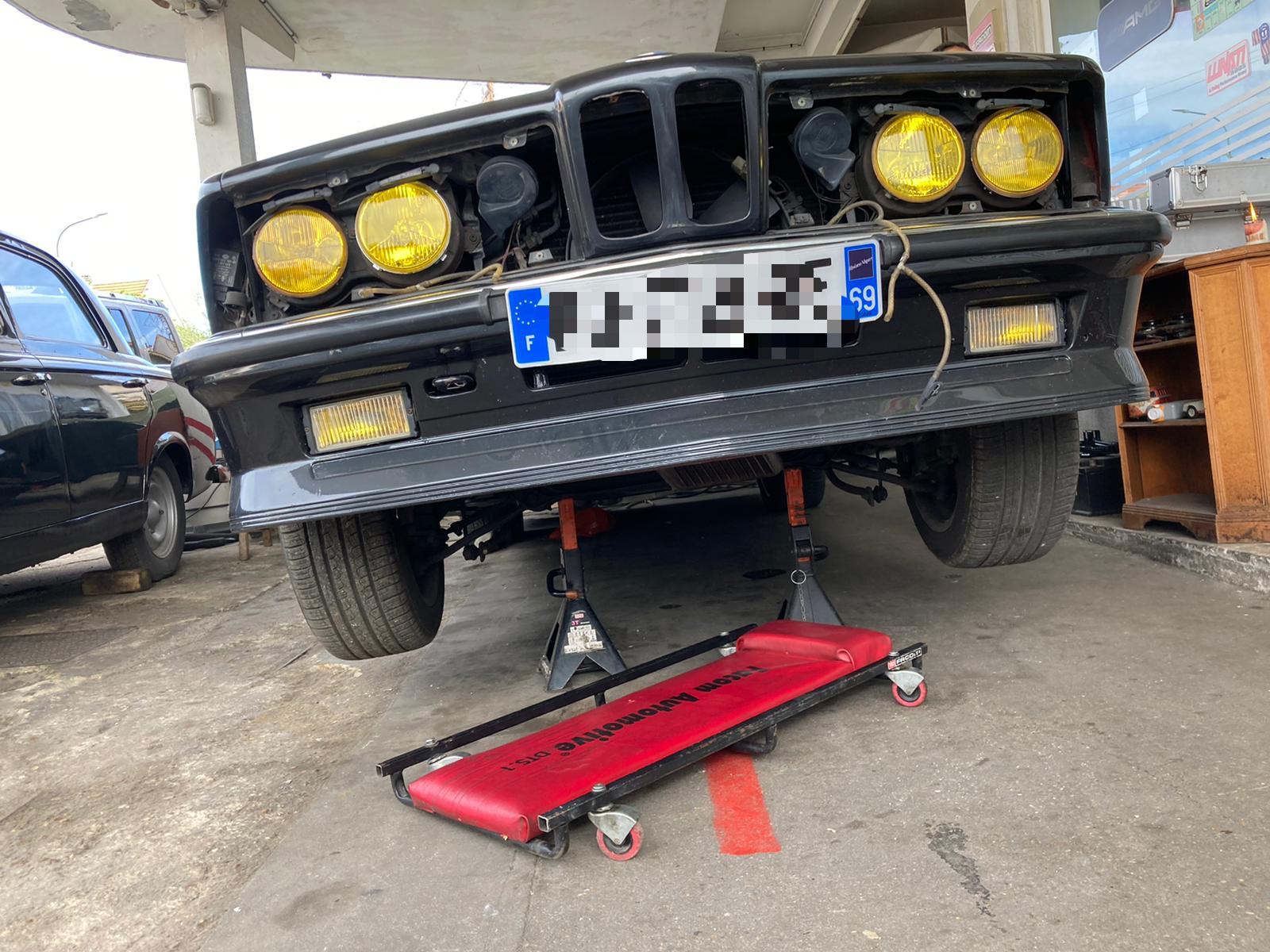

Voilà les nouvelles pièces !
Alors déjà grosse galère pour installer le calorstat. Son support était collé par masse pate a joint alors qu’il ne faut pas apparement. Les vis se sont cassées donc direction le rectifieur pour essayer de les enlever. Y avait tellement de pâte que ça a bouché un orifice de circulation d’eau... pas sérieux.
Le vase d’expansion et son bouchon sont là tout comme les chromes avec joints lèche vitre extérieur. Superbe ! Fragile ! Bmw n’a pas lésiné sur la qualité de l’emballage avec de gros tubes en carton. C’est vraiment top.
La grille droite de capot est introuvable : j’en ai commandé une sur eBay jamais arrivée... va falloir s’y remettre ! Si quelqu’un a ça en rabe ? Et il me faut une belle rallonge pour le subwoofer.
J’ai remis une couche de peinture sur les poignées fixes de porte : la peinture pour cuir y adhère très bien et ça donne un bel aspect. J’ai oublié de faire les photos mais j’en mettrais :-)

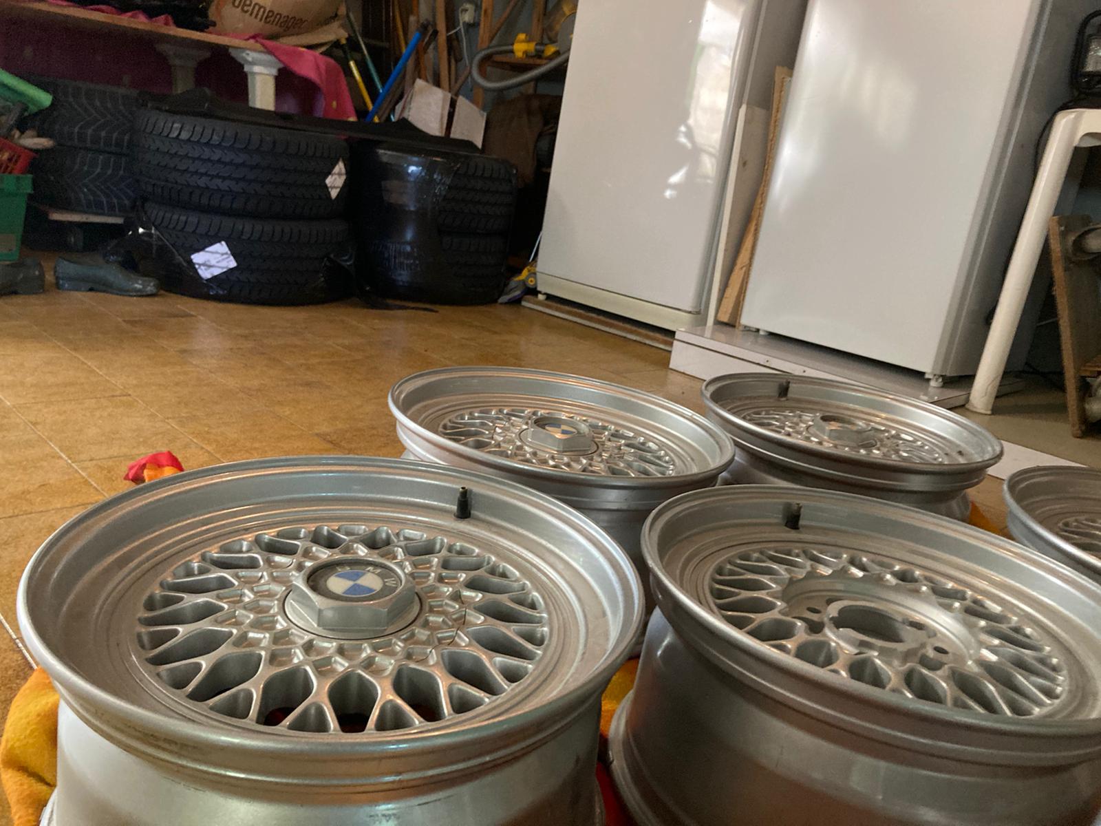

Bientôt je reçois enfin mes jantes et va falloir trouver le gars qui est capable de poser les trx dessus. C’est plus cher que des escarpins Dior ces trucs là, mais je vous l’accorde c’est nettement plus beau.

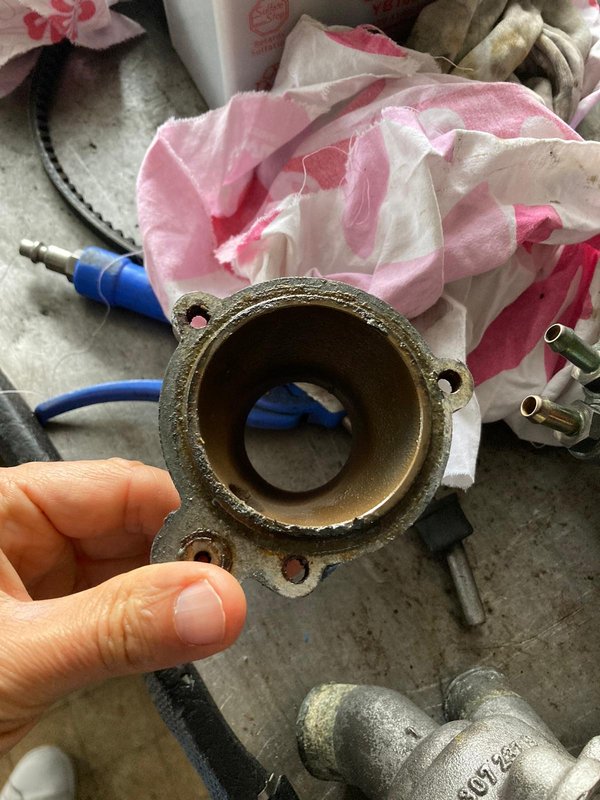

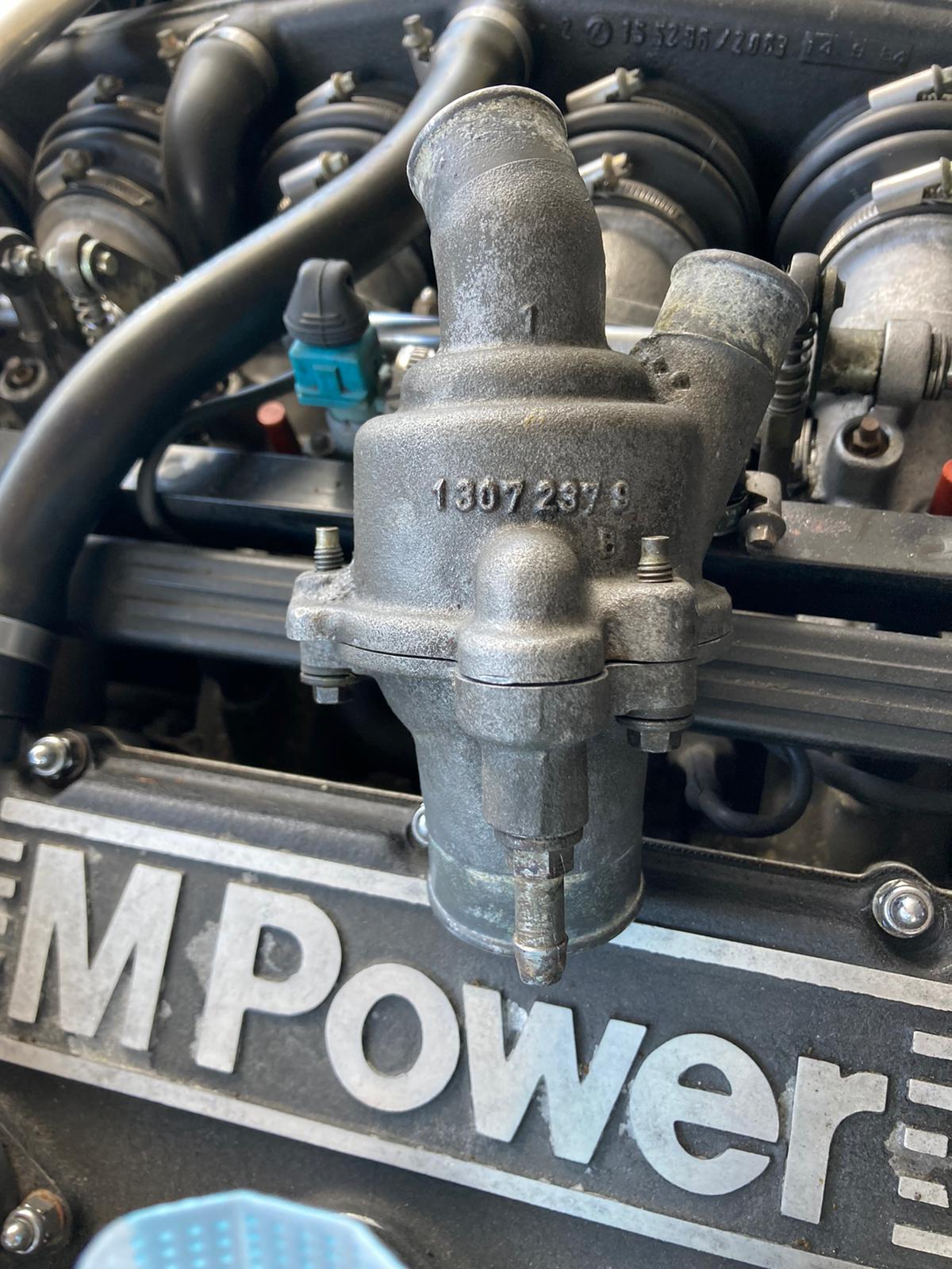

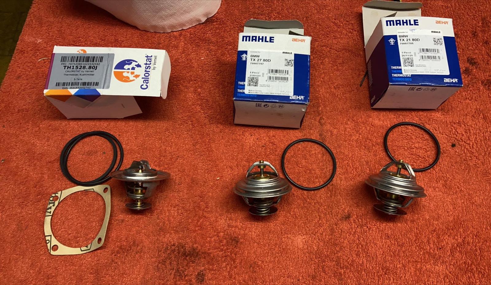

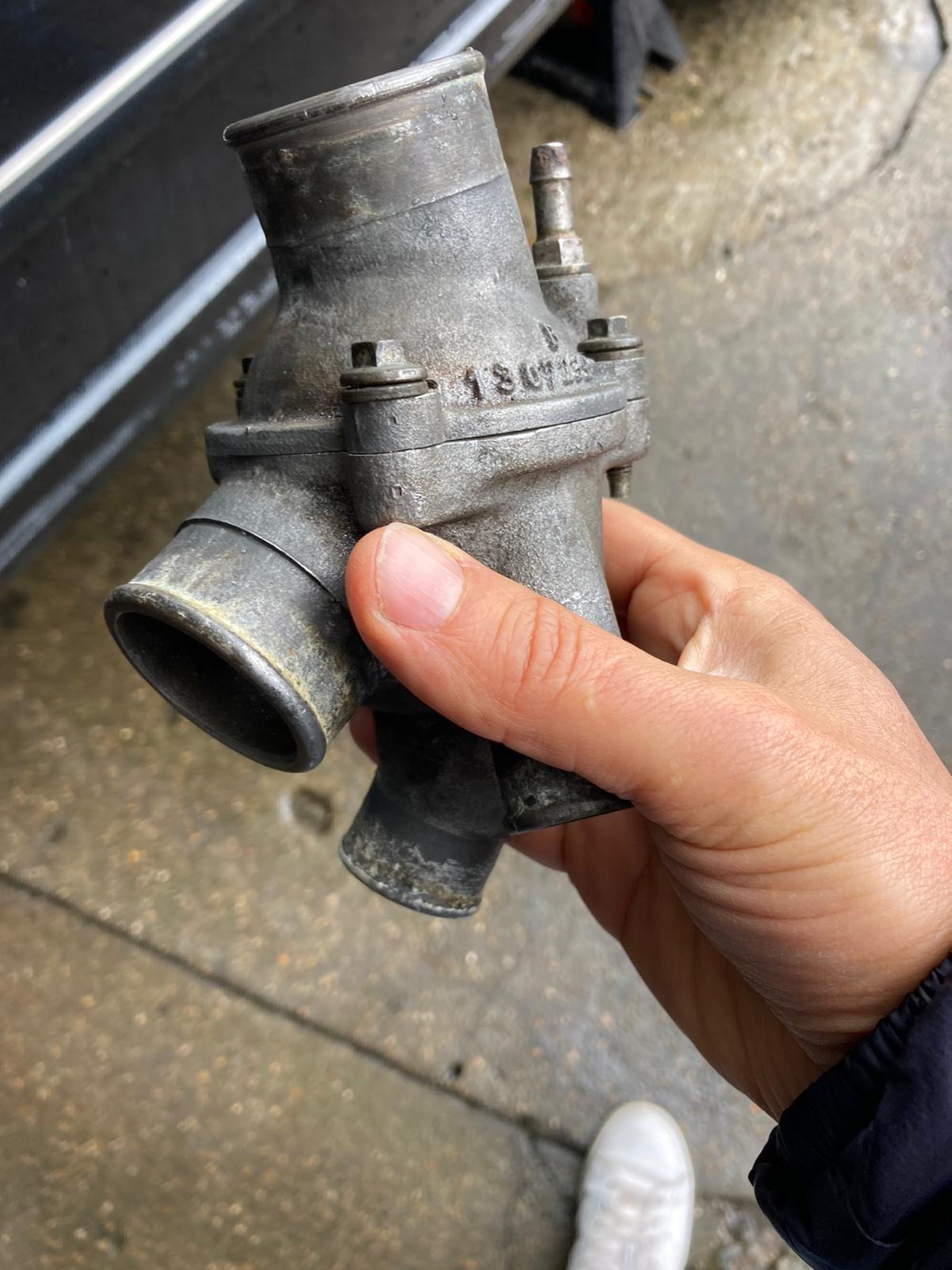

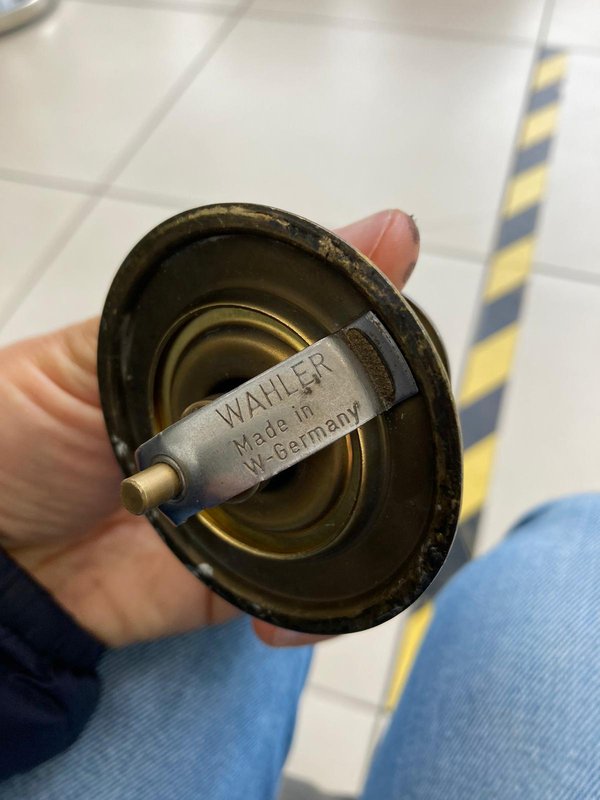

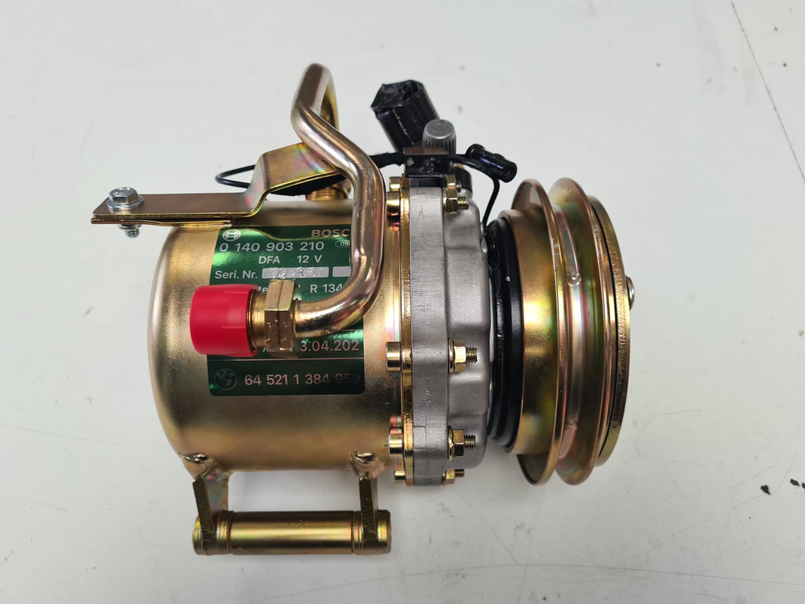

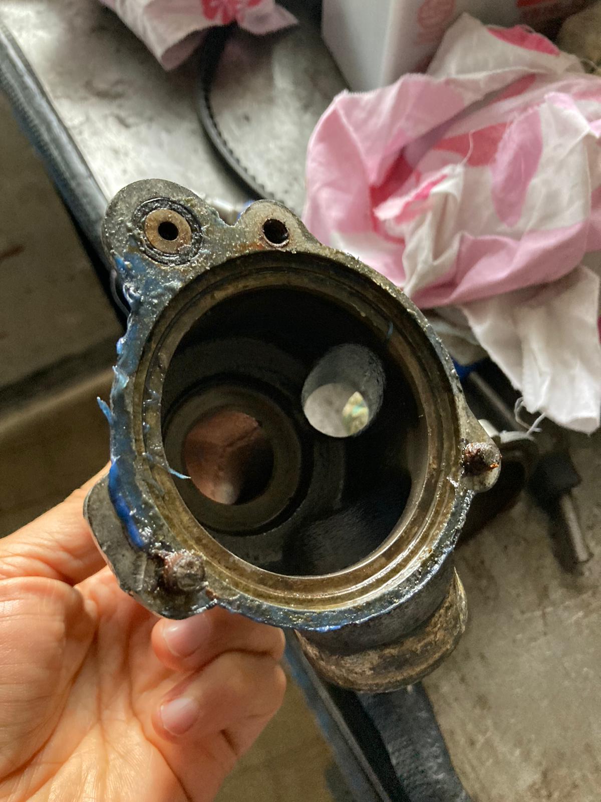

Ça y est le boîtier de thermostat est revenu opérationnel ! Et propre... Le rectifieur a fait un super boulot.
Mais le calorstat que j’avais commandé n est pas le bon🤪 une erreur de débutant au moment de passer la commande. Il n’existe plus chez bmw alors du coup j’ai commandé un Mahle avec son joint à partir de la bonne référence. Du coup j’ai quand même commandé la bouteille déshydratante et pour ne rien gâcher j’ai un acheteur pour les anciennes grilles centrales de calandre. Ça avance lentement mais sûrement !
Du coup j’ai un calorstat à offrir lol je crois que c’est pour une 628.

"Qui va piano va sano"
Essaye de mettre une photo avec une vue complète du numéro de pièce BMW visible dans la fonderie du couvercle supérieur

Herv je fais ça des que possible !

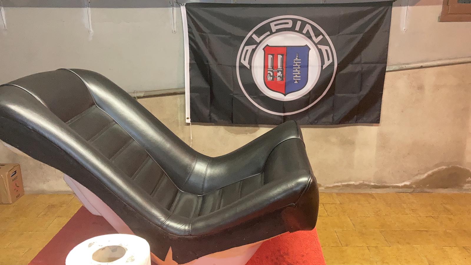

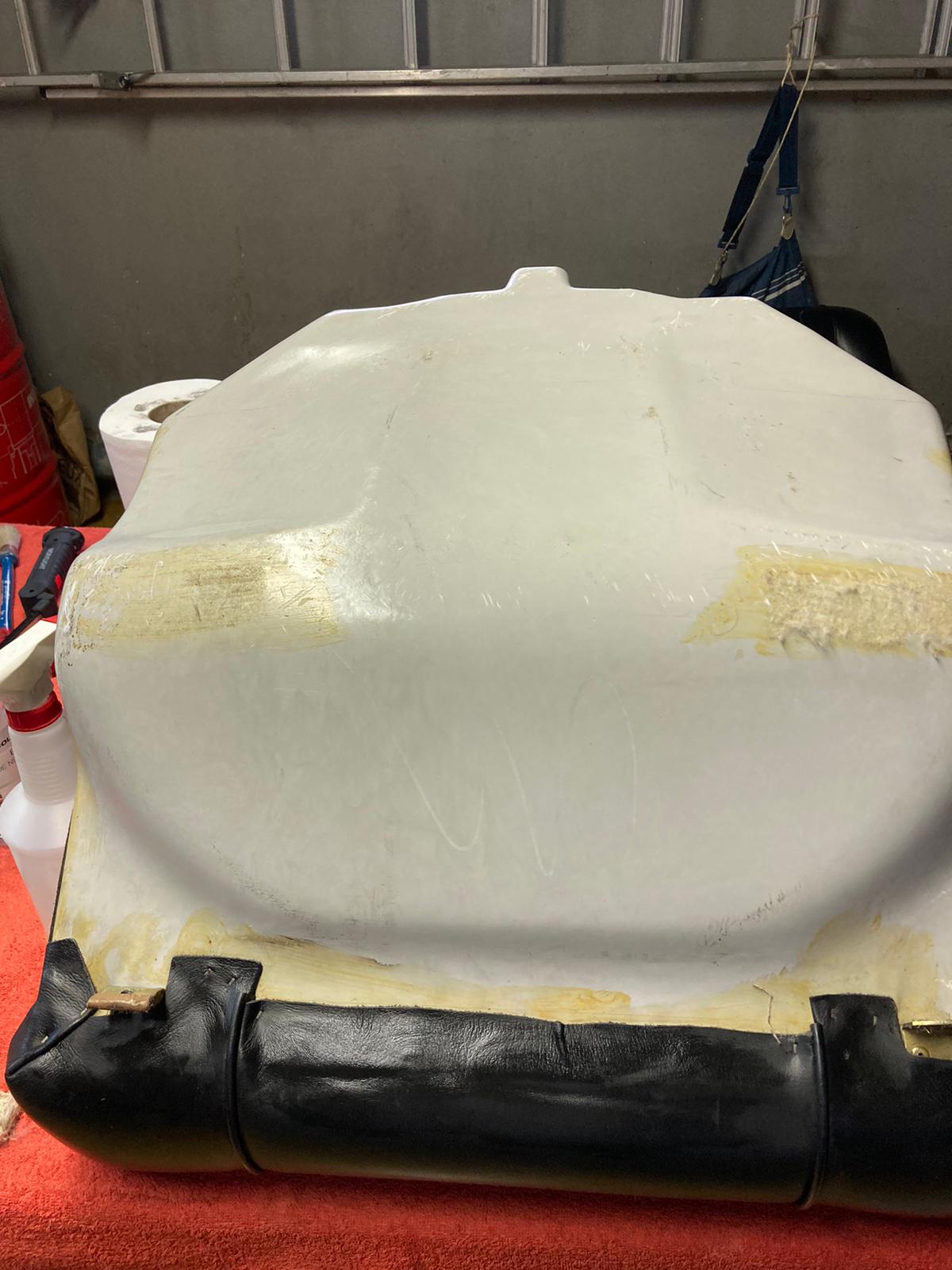

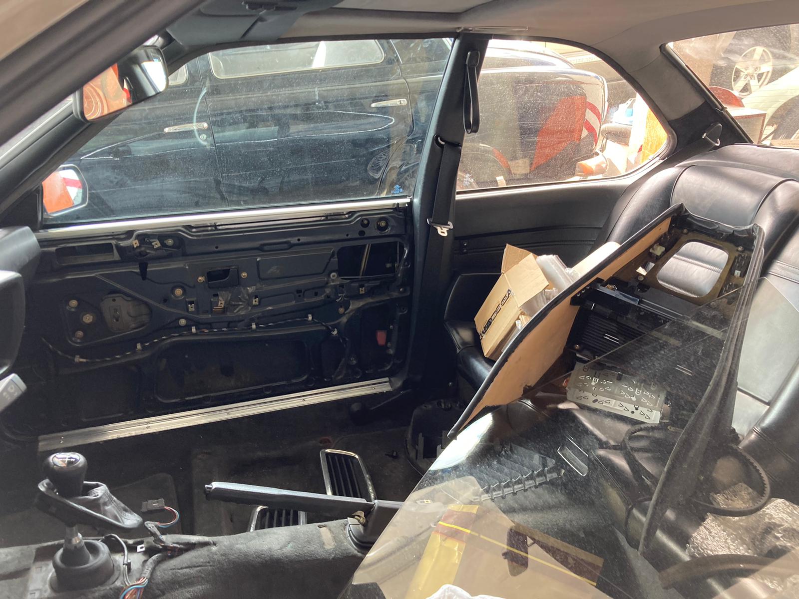

Aujourd’hui j’ai reçu une pièce importante qui me bloquait pour le remontage intérieur c’est le câble qui relie l’autoradio au subwoofer. C’est arrivé tout comme le clay lub pour nettoyer la carrosserie et le shampoing pro. J’ai aussi reçu et passé une protection céramique sur les cuirs. Ça protège des UV donne un effet hydrophobe et facilite le nettoyage. Le kit de chez Drexler est pas mal. Oui je sais, je suis tombé dans le piège du « tant qu’on y est ». Tant qu’on y est que les cuirs sont nickels autant poser la céramique car il faut pour cela des sièges super propres et tant qu’on y est qu’ils sont sortis...
Ça ne change pas vraiment l’aspect des assises mais bon, tant qu’on y est.
Le kit céramique vaut 40€ environ et on peut faire deux véhicules avec.

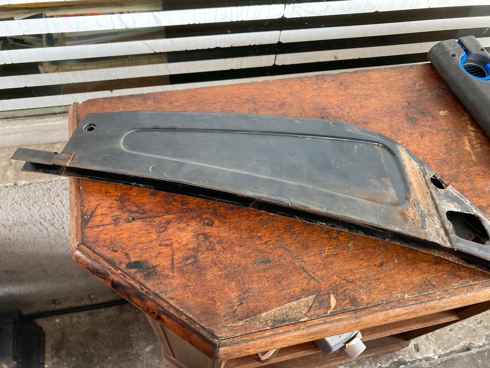

Demain je repeint les supports de sièges qui vont sur le plancher : ils sont dérouillés mais ont besoin d’une touche satinée. Tant qu’on y est...
:king:
A la demande de général de Herv voilà la photo avec la référence dans la fonderie. Trop classe je trouve !

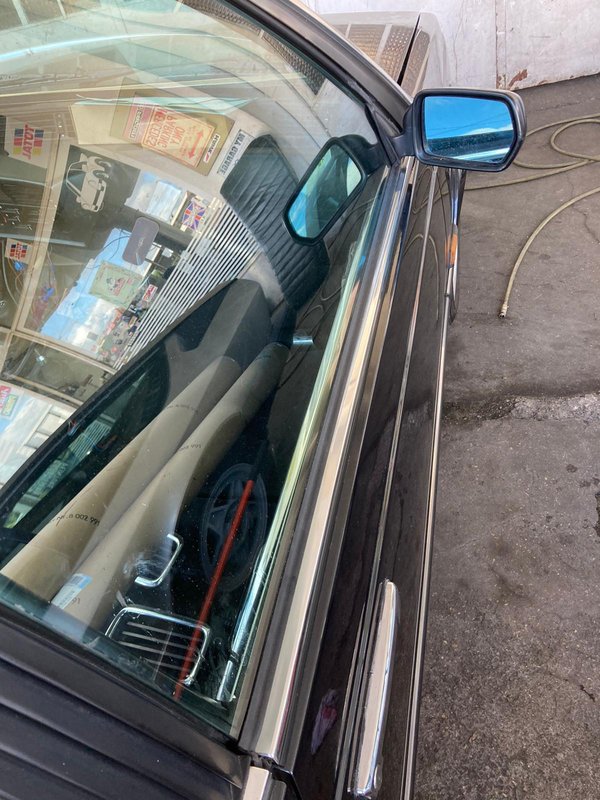

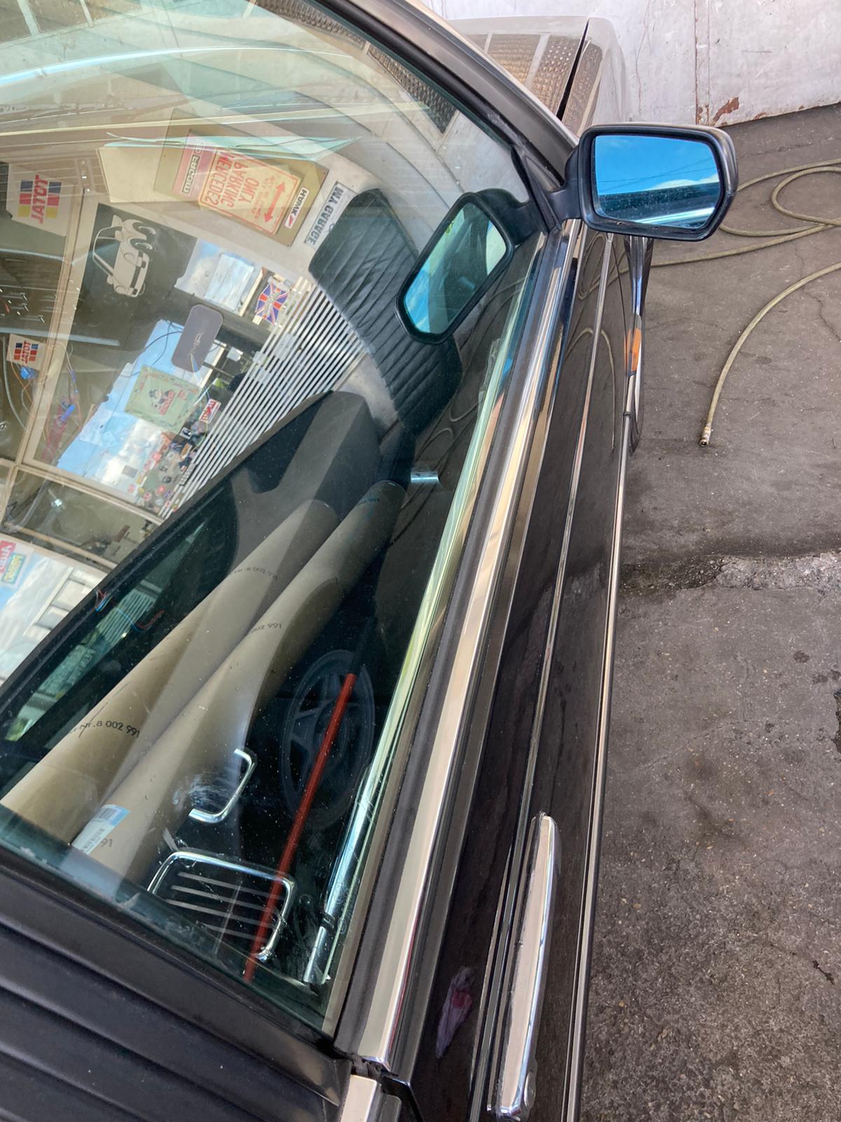

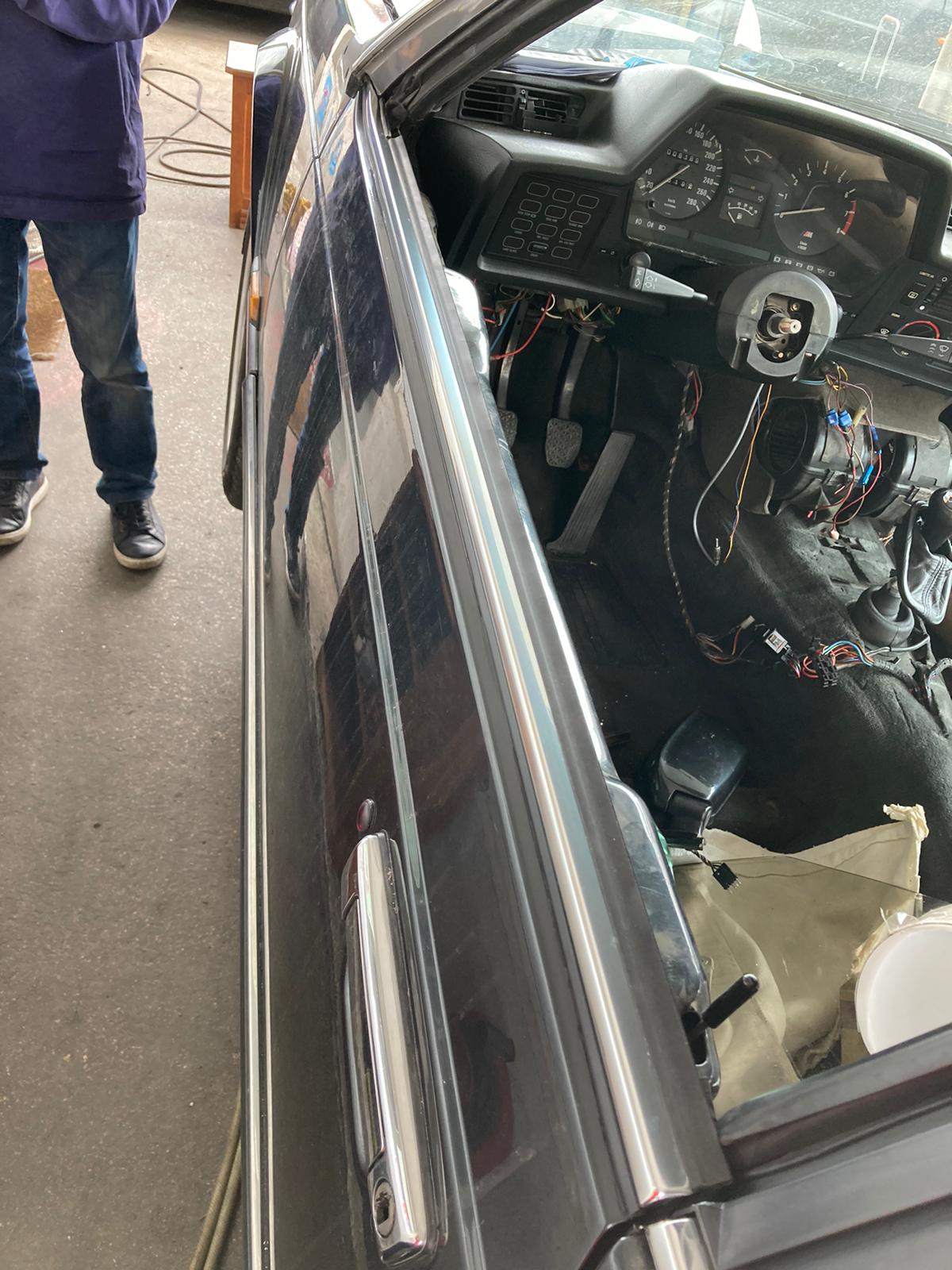

Sinon la porte gauche est opérationnelle : chrome joint extérieur et joint intérieur posés, il a fallu enlever le rétro et rattraper la rouille dedans au niveau des vis ! Le moteur de lève-vitre et mécanisme de vitre ont été vérifié et du coup ça joue correctement et non plus à deux à l’heure. La porte s’était affaissée et laissait passer l’air au niveau supérieur de la vitre : ça aussi a été repris. Ça a l’air de petites choses mais Sarkis a fait un travail d’orfèvre car c’est super délicat. Je suis très content !
Chaque chose faite c’est comme une victoire au cours d’une guerre car c’est une lutte permanente cette voiture.

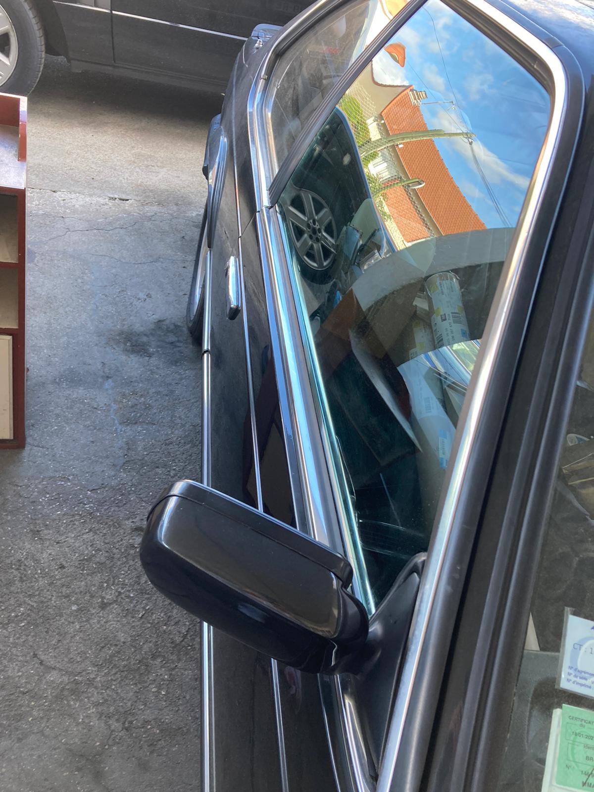

Au niveau des joints, le côté passager avance bien. Il a fallu rattraper le niveau de peinture pour que ça adhère bien. Malheureusement la plaque support du rétroviseur est aussi bien rouillé mais heureusement pas perforé. Vous pouvez noter que ma voiture s’est fait coincer par une italienne aux yeux jaunes elle aussi… Y’a une grosse bagarre en cours entre l’Allemagne et l’Italie ! Sinon j’ai aussi été chercher Louis le nécessaire pour faire le niveau du compresseur de climatisation quand il sera de retour.
On continue !

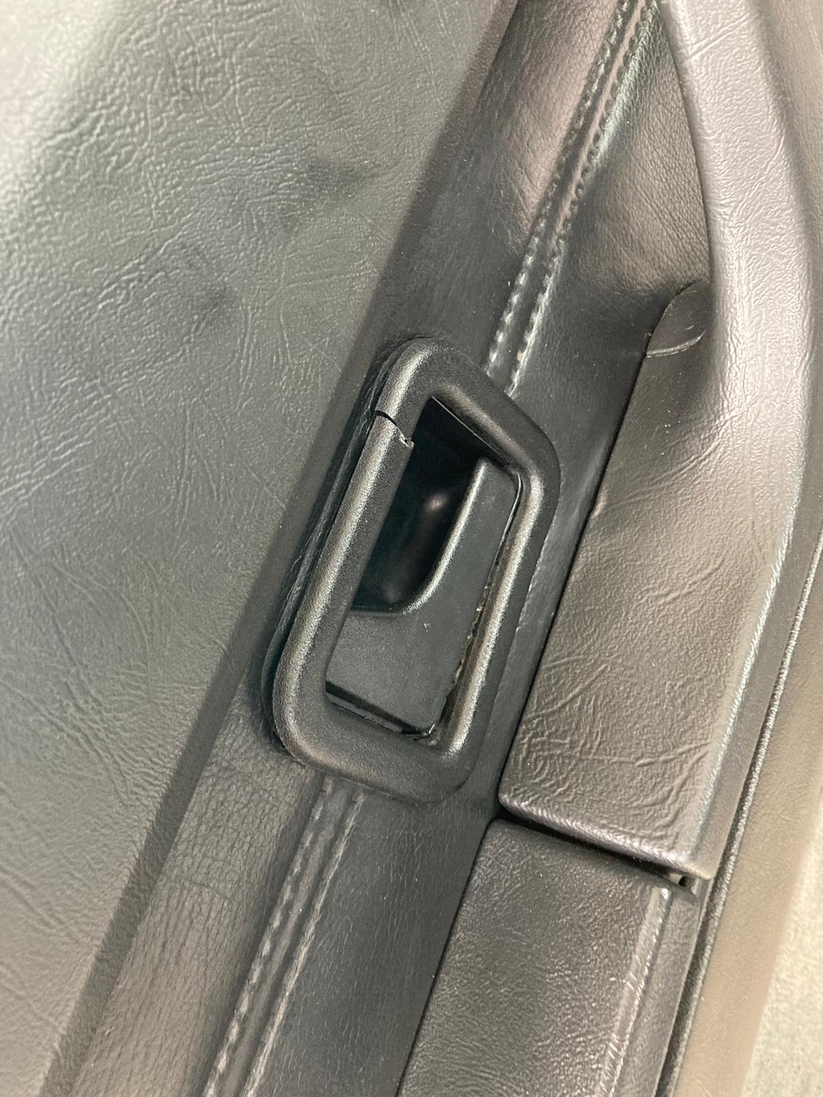

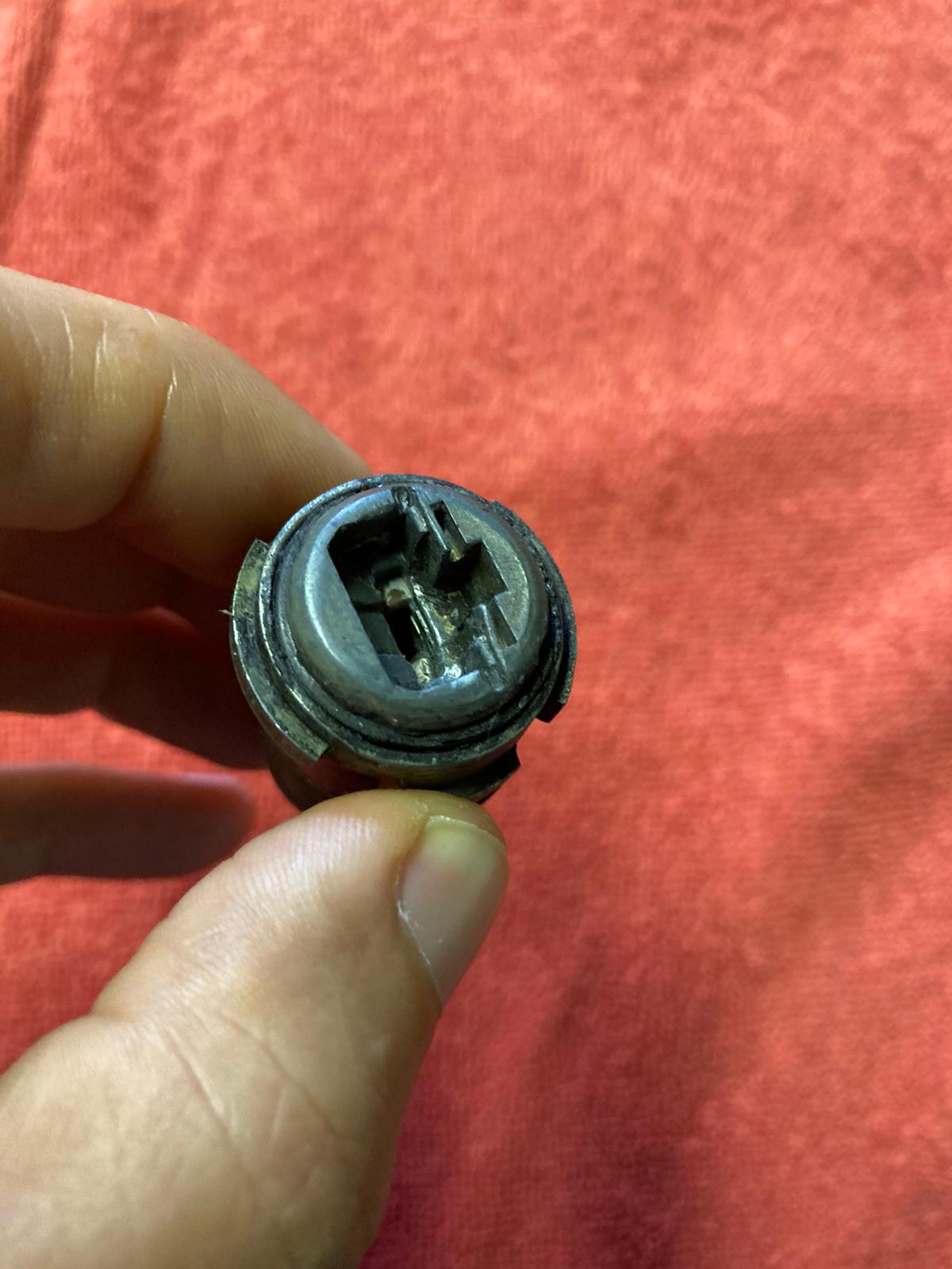

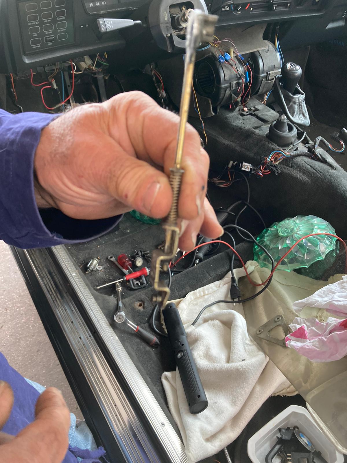

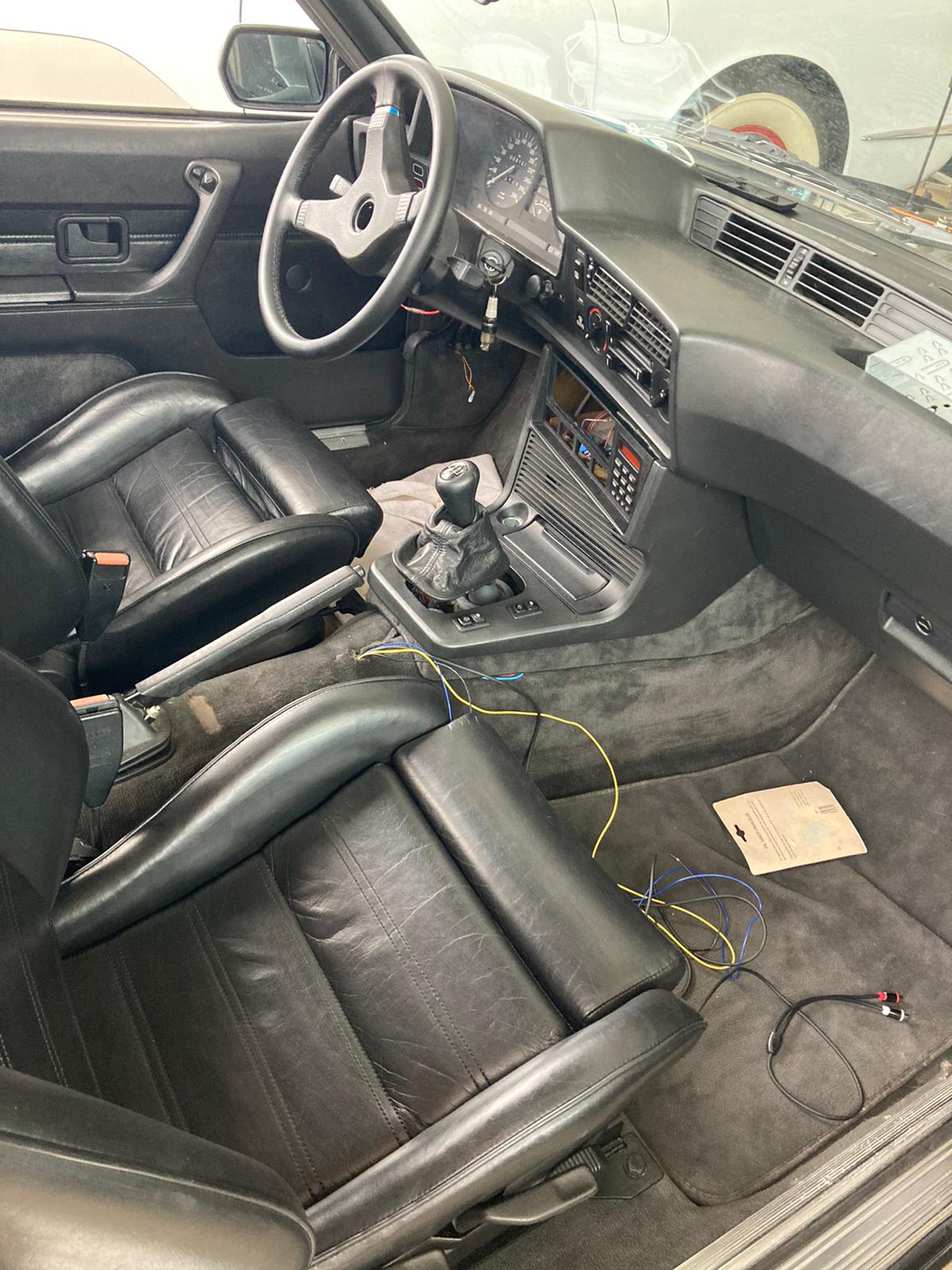

La serrure a été réparé, mais il manque encore à placer sur le système d’origine en métal un système en plastique livré avec le kit serrure. Rien que de voir ça j’ai du prendre un Doliprane. La serrure avait été forcée et ça a été très dur de la retirer. Il y avait une sorte de crochet en métal qui avait été formé suite à l’intrusion d’un tournevis indélicat.
Sinon j’aime bien l’ambiance destroy à l’intérieur… Ça fera des souvenirs. J’ai reçu la bouteille des hydratante que je trouve magnifique, même si on La verra absolument pas. J’en ai aussi profité pour commander des agrafes pour les baguettes de porte… Elles ne sont pas identiques à l’avant comme à l’arrière pourquoi je ne sais pas. Il y a des mystères… on continue d’avancer !

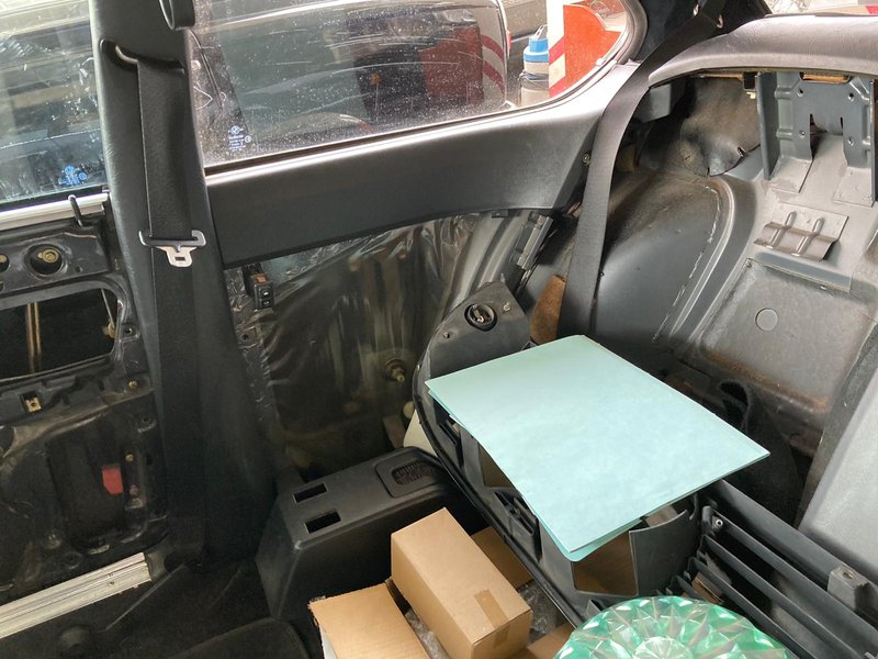

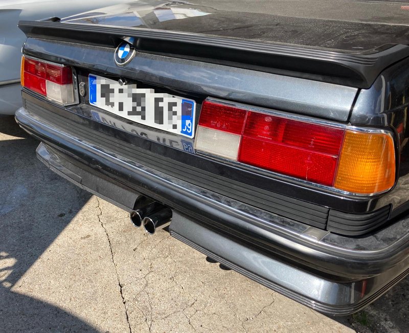

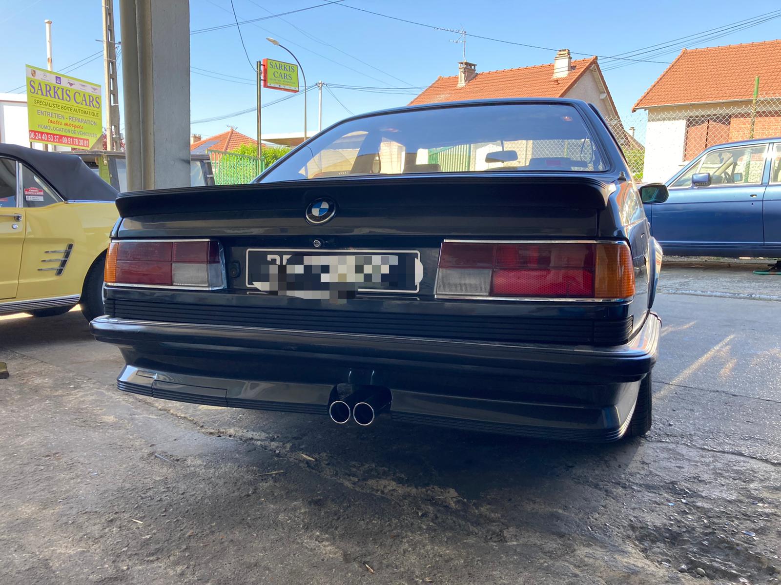

On a attaqué l’arrière avec ma fille et on voit bien qu’un simple nettoyage fait déjà des merveilles. C’est toujours incroyable pour moi de travailler sur des pièces de 35 ans en si bon état. Il faut « juste » rafraîchir. C’est beaucoup de travail mais le résultat est incroyable. J’ai commandé du noir supplémentaire pour remettre des couches de peintures pour un rendu et une protection impeccable du cuir. Plus lotion et céramique ! Elle a mit la main à la pâte et est venu visiter le chantier, une voiture c’est aussi un membre de la famille.

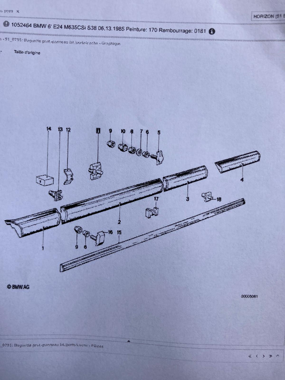

Sarkis a fini les joints : il manque des agrafes pour les baguettes latérales et reprendre la fixation des jupes latérales M. je me suis tâté pour les enlever mais je la laisse comme je l’ai acheté, en tous les cas comme elle est sortie du concessionnaire.
Je pense la récupérer dans 15 jours désormais. C’était ultra besogneux et même peu « valorisant » car tout le travail et l’argent investi ne vont pas ou peu se voir. Mais c’est le jeu d’une sortie de box et on
Sait tous qu’un véhicule qui en roule pas s’abîme. Je pense qu’entre le travail de Thierry Massot début 2020 et le travail de Sarkis (et un peu de moi lol) la e24 va retrouver les routes sereinement. Je vais bien la roder et check tout avant de partir avec pour les vacances.
C’est toujours mon ambition !

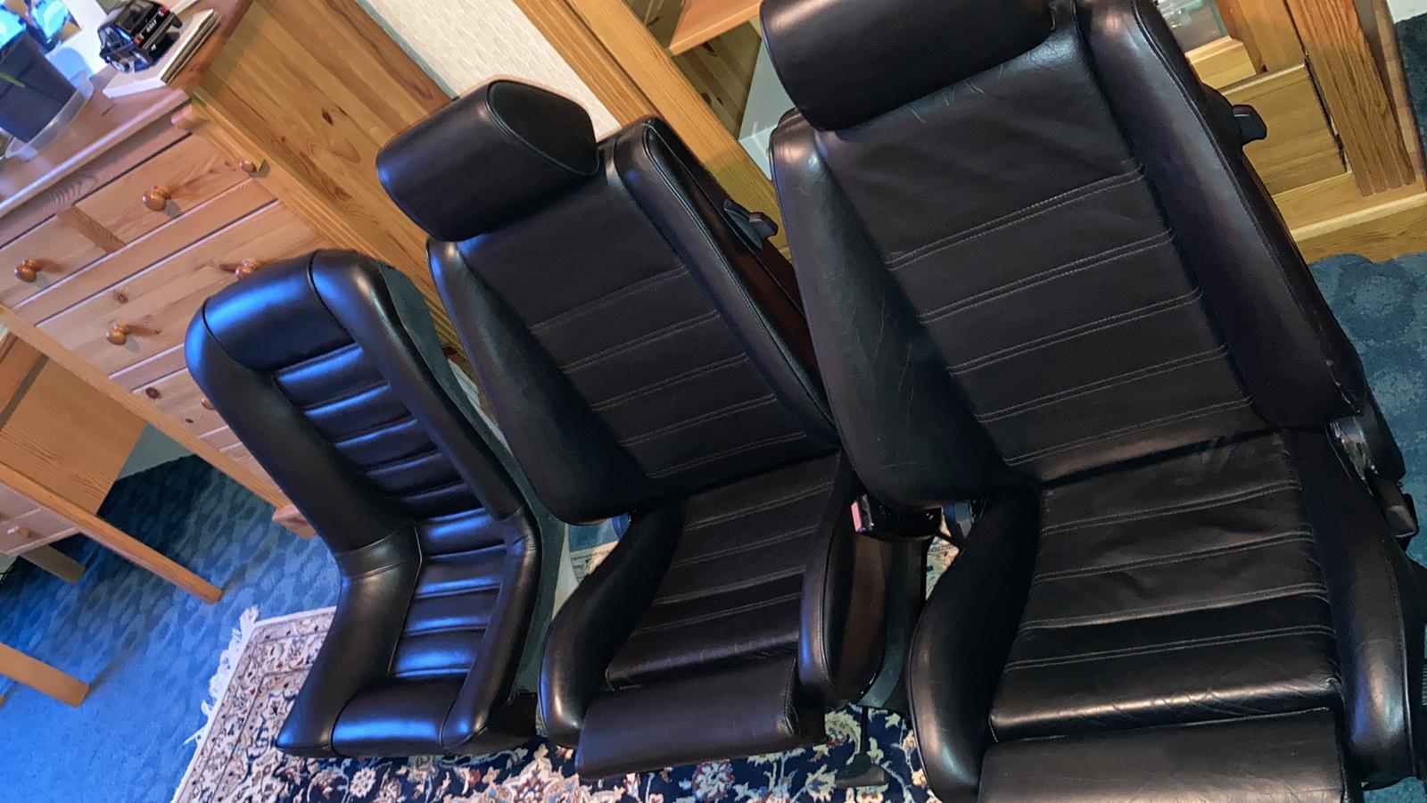

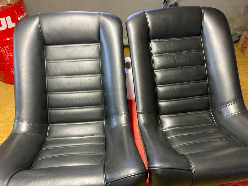

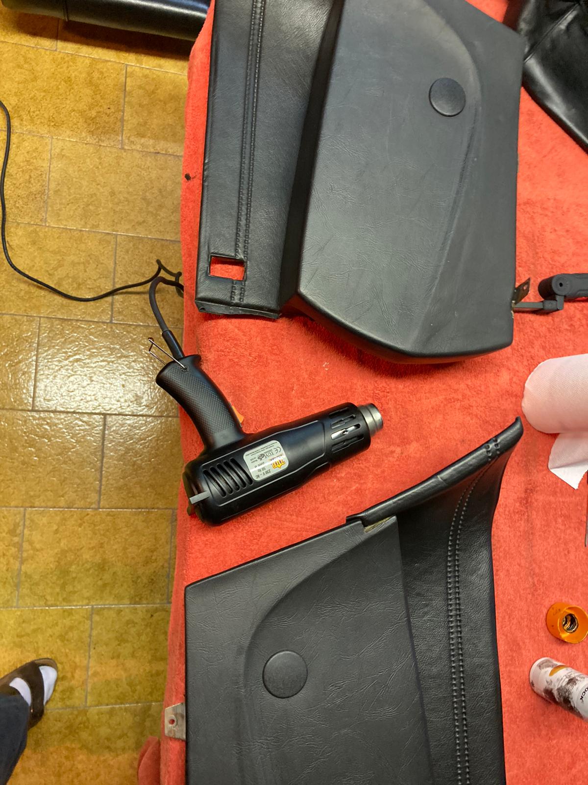

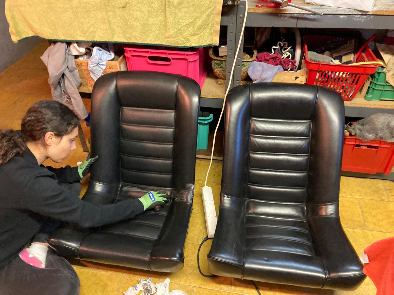

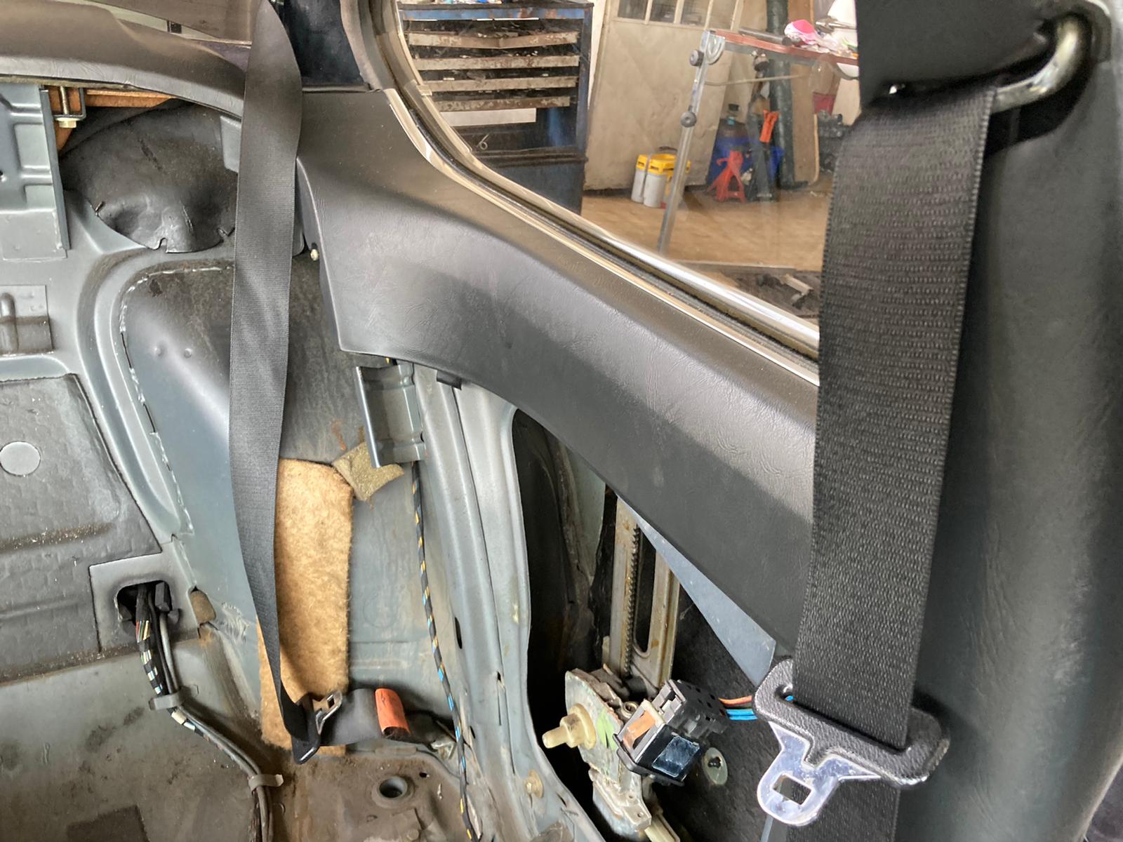

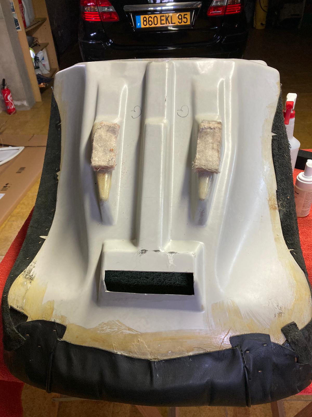

Petites étapes supplémentaires ! Rien de spectaculaire mais j'ai fini de nettoyer les sièges arrières, qui sont bien conservés var ils ont été peu sollicités. Décrassage complet du cuir mais aussi des coques, avec du fluonet. J'ai retrouvé l'étiquette d'origine un peu effacée et les marques de craies des contremaîtres qui ont préparé les pièces au moment de l'assemblage du véhicule. J'ai recollé cuir baillant. On voit bien la différence entre un siège "juste" nettoyé et quand il est recoloré après dégraissage à l'essence et ponçage. toujours pareil, une quinzaine de couches de coloration pour rattraper les défauts, et séchage léger au décapeur thermique. C'est impressionnant à l’œil nu, mais moins sur les photos... Puis ça part dans la chambre pour un séchage long avant de poser la lotion et la céramique. Il me manque de la coloration noire que je vais recevoir pour faire le dernier siège arrière et l'accoudoir central. Les absorbeurs de vibration sont bien fatigués et je pense mettre des mousses de calfeutrages de fenêtre. (Il m'en reste de la plaque de protection du moteur de ventilation avant)
Pour finir sur ce sujet de rénovation des cuirs, c'est au total une vingtaine d'heure que j'aurais passé dessus. Le budget est de 140 d'euros mais c'est hyper rentable car je pense qu'un professionnel aurait pris dans les 1500 € (4 sièges, soufflet de levier, 6 panneaux contreportes, bas du tableau de bord, 2 poignées portes avant). J'ai aussi la céramique cuir incluse dans le travail. Le travail aurait été mieux fait par un pro, c'est sûr, mais là ça passe, en tout cas ça me suffit.
Les agrafes d'origine pour les baguettes latérales sont là aussi ! J'ai réglé la facture de rénovation du compresseur qui ne devrait plus tarder à arriver. Il est en cours de galvanisation. Ça avance !

J’ai reçu enfin le bon calorstat qui va bien dans son emplacement d’origine. Il y a bien une différence de 1 mm de hauteur mais pour le reste tout est bon. On verra surtout si il fonctionne correctement !
Sur la photo le bon est celui de gauche les deux autres je peux les offrir à qui voudra.

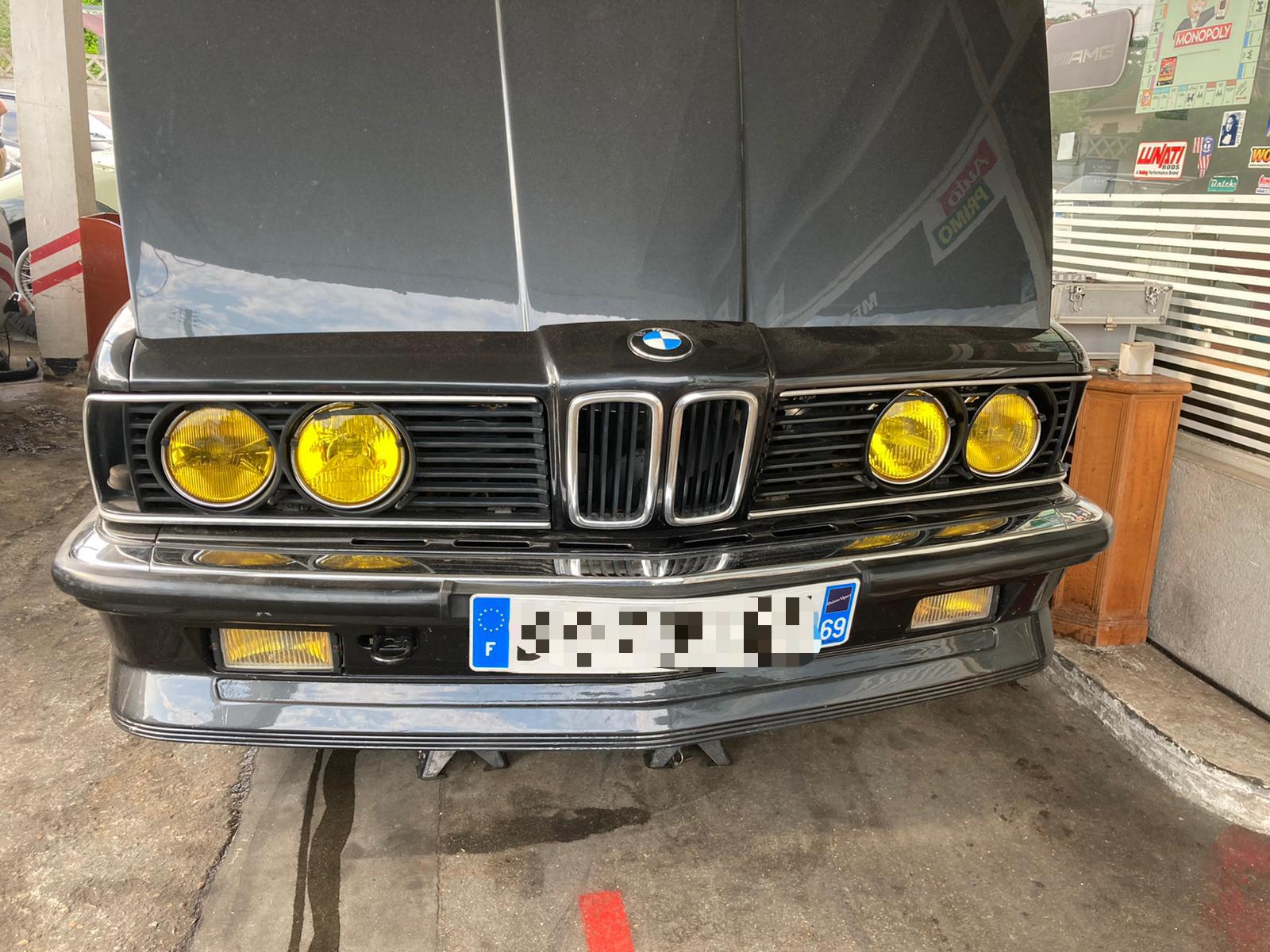

Les grilles de calandre ont été montées à blanc, car il y’a des ajustements à faire. Les essuies phares sont pour e30 il faut les retailler et ça aussi ça va aller bien. Les moteurs des essuies phares fonctionnent mais pas les gicleurs. Elle a quand même fière allure. Pour une fois on voit bien qu’elle est diamondschwarz avec les nuances que cette couleur propose.

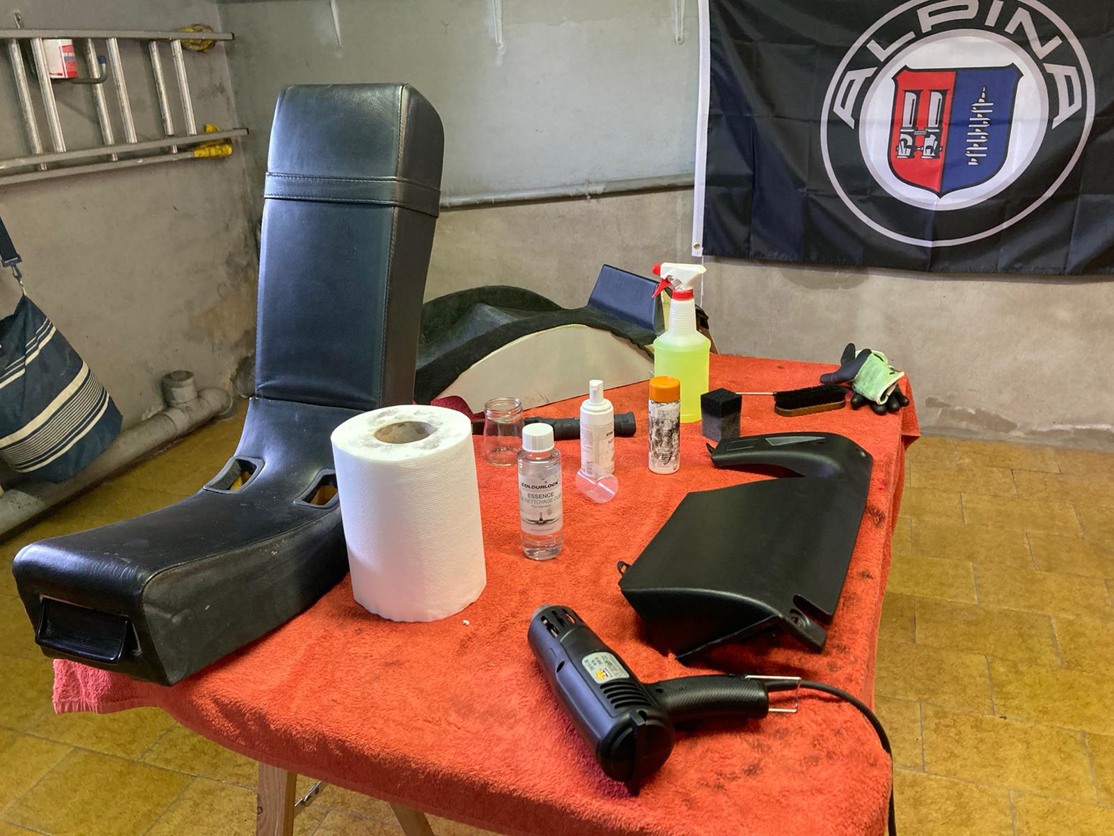

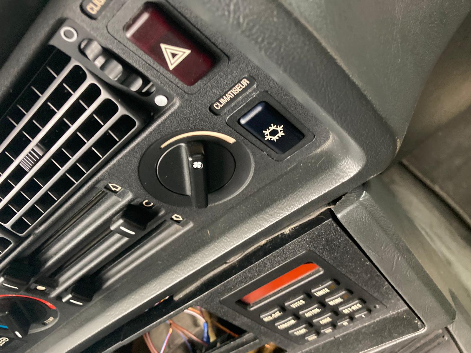

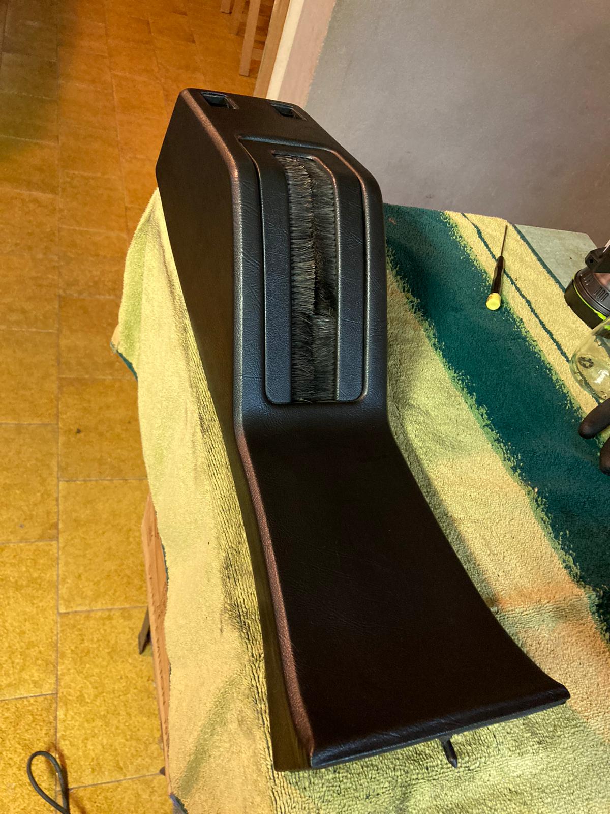

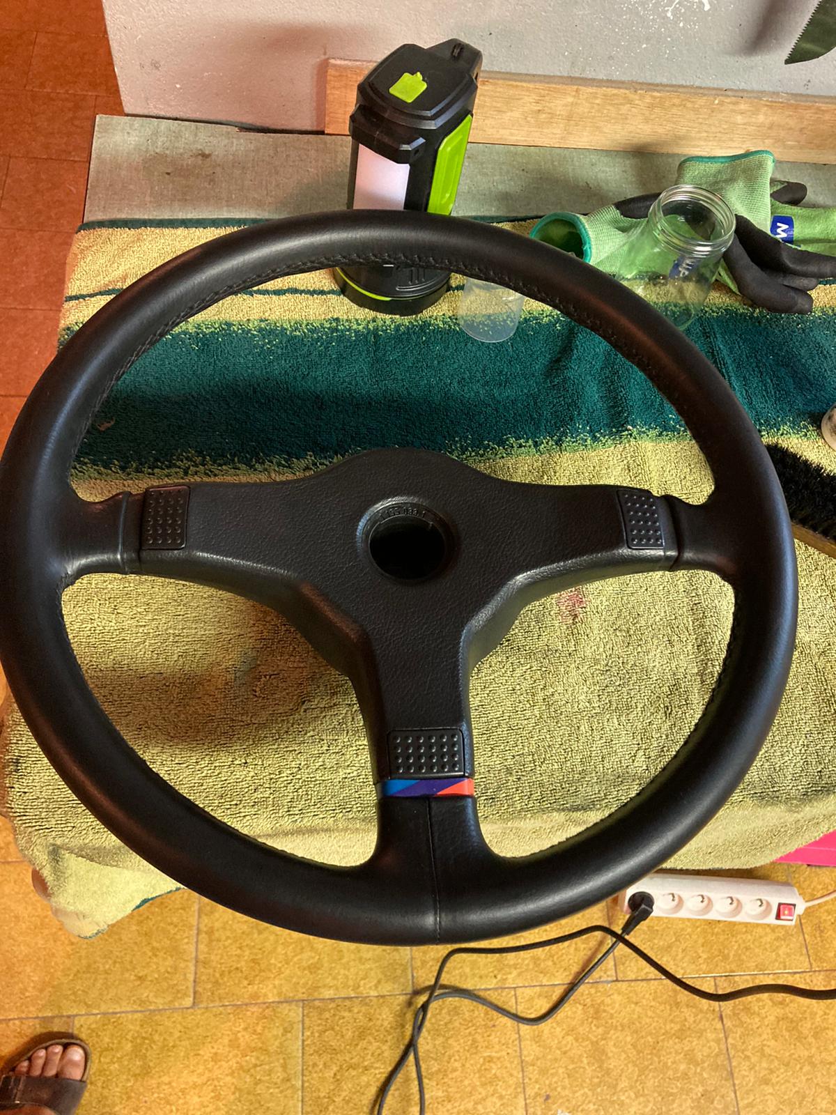

Les dernières pièces à être recolorées l’ont été ! Accoudoir, avec démontage du cendrier, cuir retourné reteint (pour le renforcer aussi), et gros nettoyage. Tout ça sera nourri à la lotion et protégé à la céramique spéciale cuir après plusieurs jours de séchage au chaud.

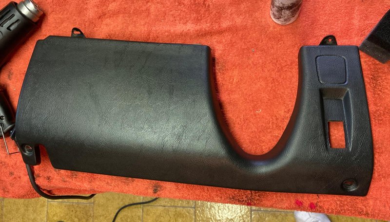

J'en ai profité pour refaire le bas de tableau de bord (sans trou lol) qui était taché, et décoloré. Le résultat est spectaculaire avec la teinture Colorlock. La crasse accumulée était impressionnante et j'ai même fait une photo moitié moitié pour voir la différence avec une dizaine de passe à gauche et l'origine à droite. Je me dis que cette méthode peut être valable pour une planche de bord. Le produit ne saute pas et tient bien. Avec une protection UV (comme la céramique) c'est sans doute une bonne solution de rénovation pour les plastiques intérieurs blanchis.

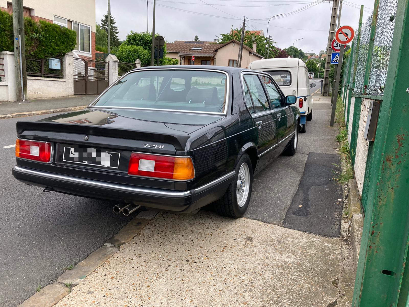

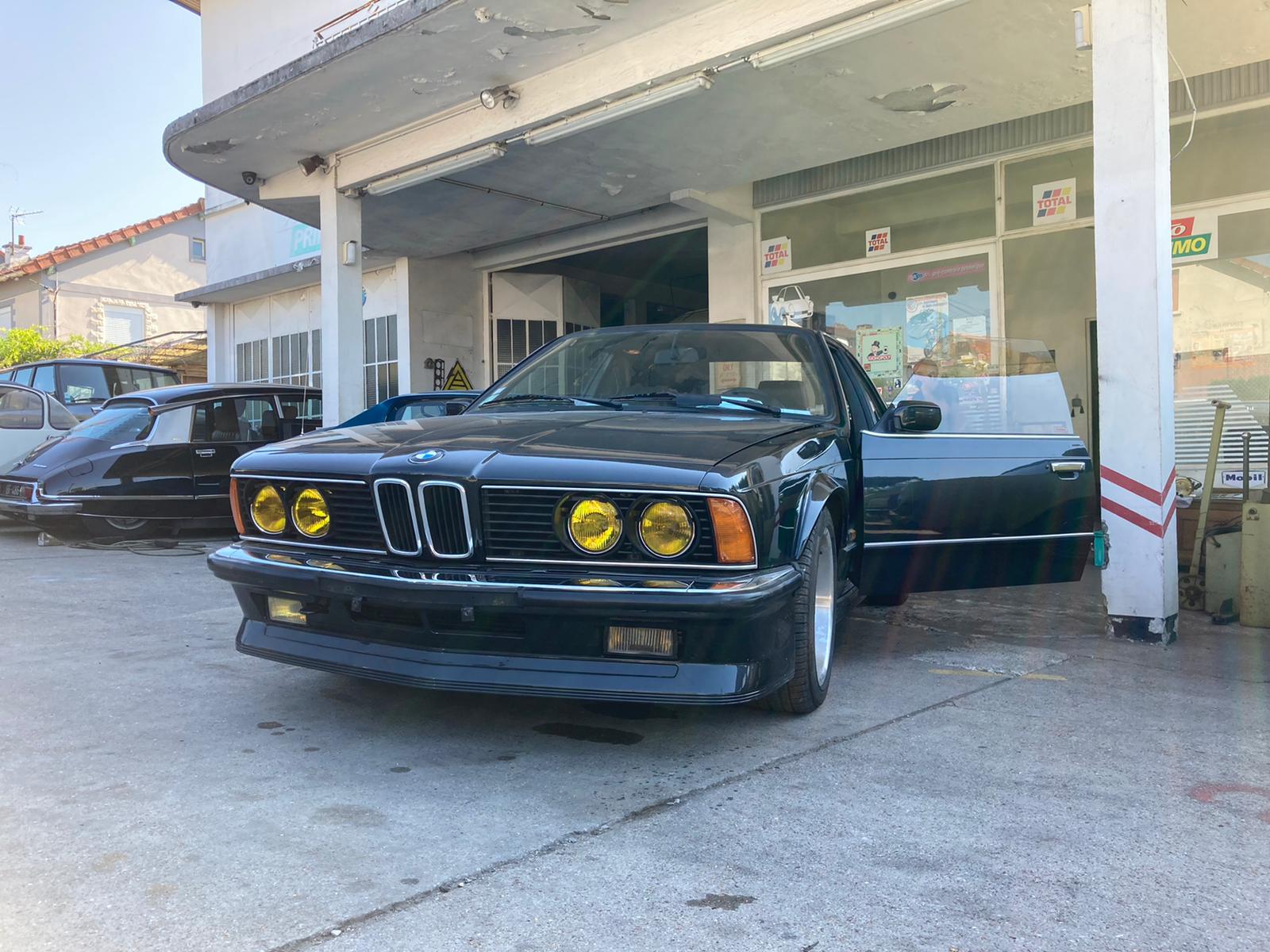

Samedi un copain est passé avec sa 728i impeccable en diamondschwarz. Très classe ! Peinture d'origine impeccable et intérieur parfaitement conservé. Il l'utilise au quotidien et c'est un véhicule incroyable.

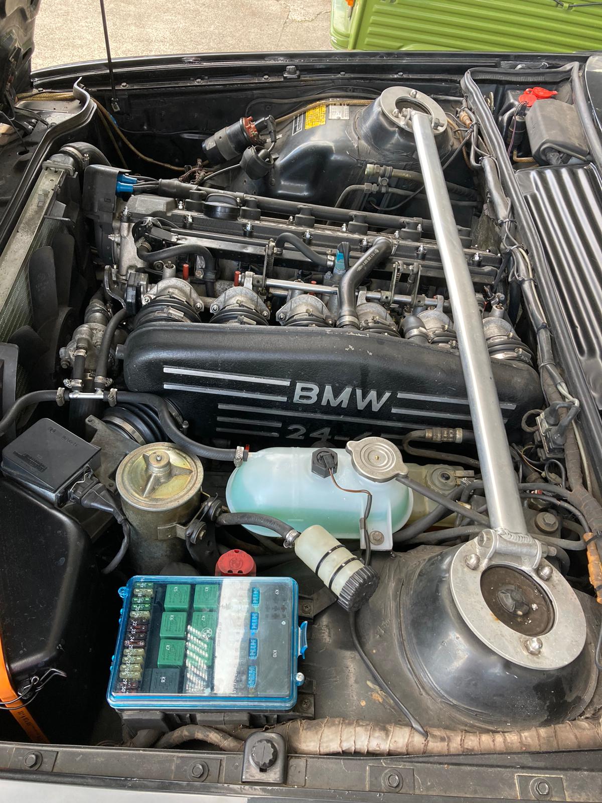

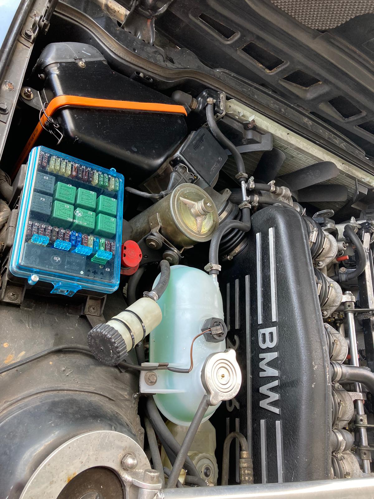

Quand il n’y en a plus, il y en a encore ! La tête du bras d'essuie phare est cassé, du coup je dois le changer... Je n'avais pas vu cela. Mais c'est dispo chez BMW.
Toutes les fuites ont été réparées, et il y en avait pas mal. Le moteur refroidit bien l'aiguille est bien verticale désormais. Si vous vous posez la question c'est quoi le 'reniflard" à côté du vase d'expansion, c'est en fait un bricolage pour remplir la boîte de vitesse. En effet, le bouchon de remplissage a été cassé, et on a même essayé de le forcer ce qui n'a rien arrangé. Cette astuce pour le remplir est pas mal, mais quand on déposera la boîte pour la tringlerie, et l'embrayage, je remettrais un bouchon convenable. Il manque sur les photos les réservoirs de lave glace, mais j'attends le compresseur de climatisation. Il devrait arriver semaine prochaine, car j'ai reçu une photo de Wouter des pièces rénovées. Je trouve ça hallucinant. Un spécialiste passera avec sa machine de la mort pour mettre ce qu'il faut en terme de gaz et d'huile.

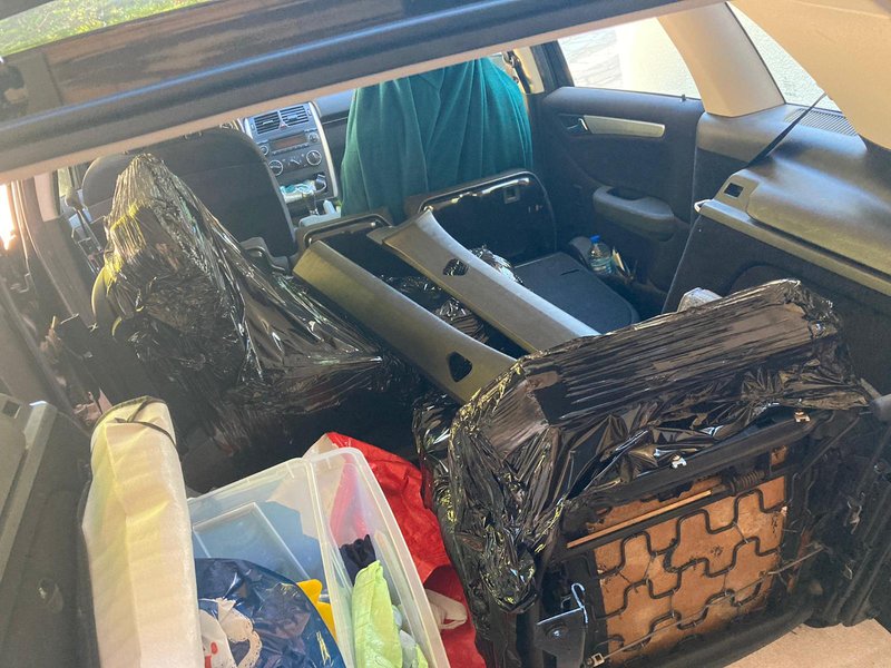

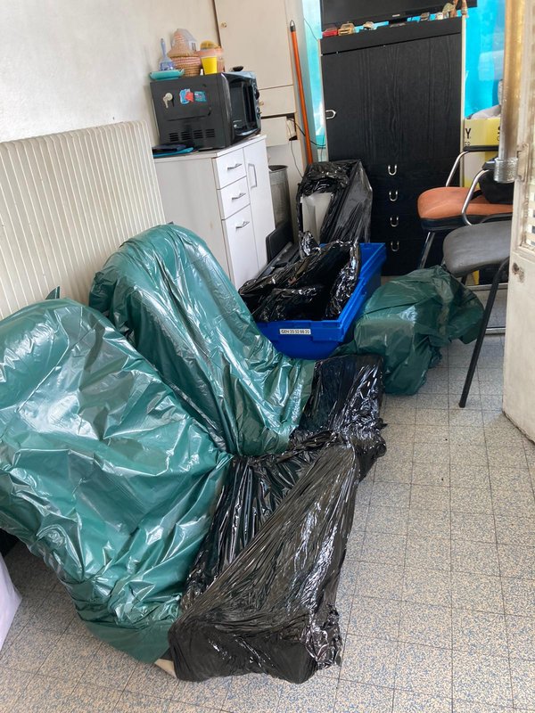

J'ai tout ramené au garage, bien emballé comme des momies (vu le travail c'est vital), excepté les seuils de porte et les sièges avants à remettre en dernier lieu. Le remontage/nettoyage commence, par l'arrière. Recollage de moquette par Sarkis, tout est dans le poignet. Les embouts d'échappement chromés de provenance Mercedes sont montés et avec ou sans et bien ça change tout. A ce sujet, je viens de capter un truc : comment cet accessoire des années 60, apparu sur les Mercedes W113 (pagode) et W114 (la 8) est aussi sur cette voiture ? Et bien les trois ont le même géniteur designer, à savoir Paul Bracq. Donc prendre cet accessoire chez Mercedes n'est pas un crime bien au contraire, puisque la filiation est directe. Pour mémoire la sortie d’échappement est en 50 mm.

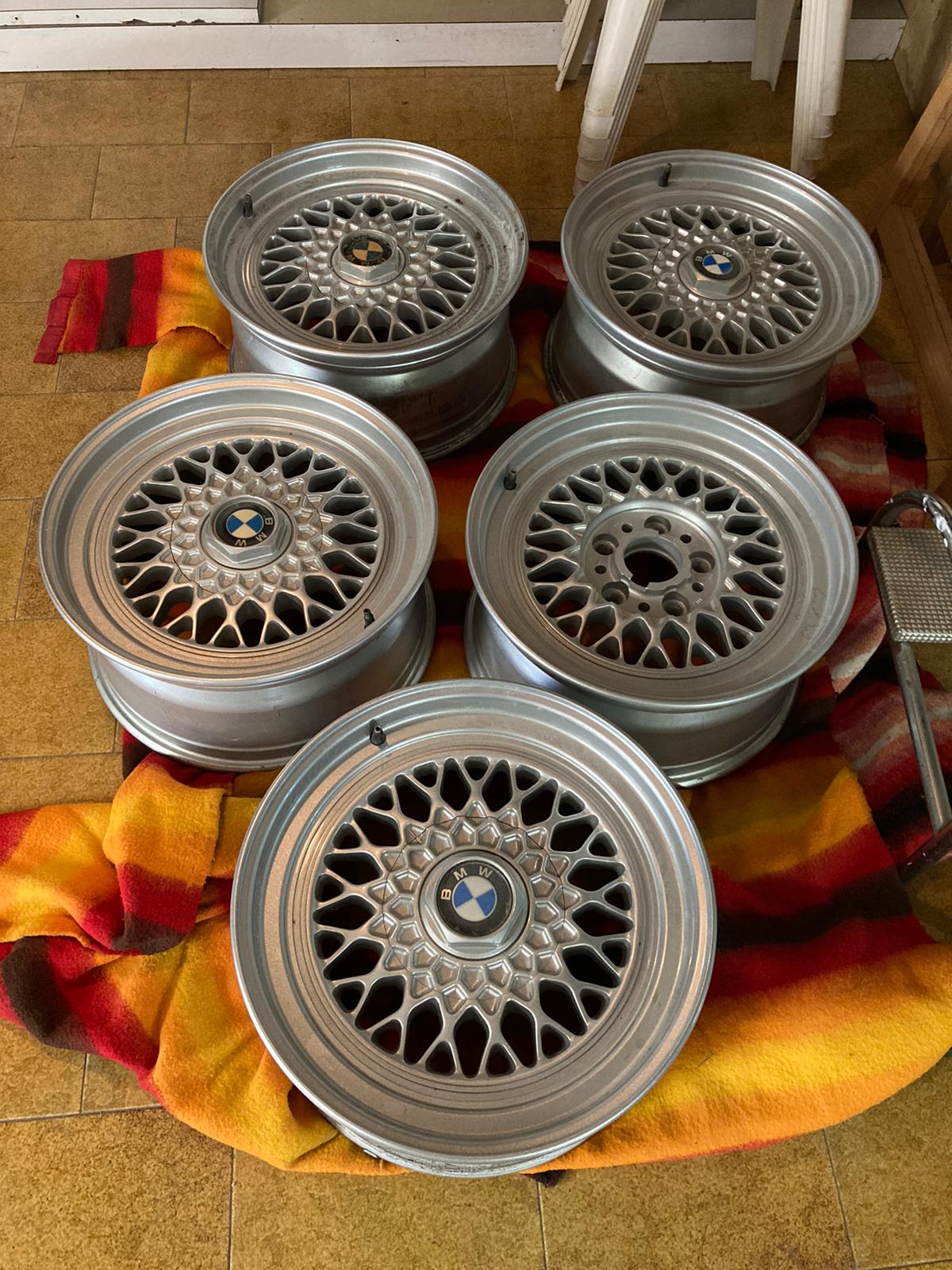

Je récupère enfin mes jantes samedi, montage, équilibrage et parallélisme semaine prochaine, réglage moteur, notamment du débitmètre d'air, babioles à fignoler, et après un tour de rodage, on verra si la légende qui dit que cette voiture peut patiner en quatrième est vraie. Ca va être cool de la retrouver après tout ce temps.

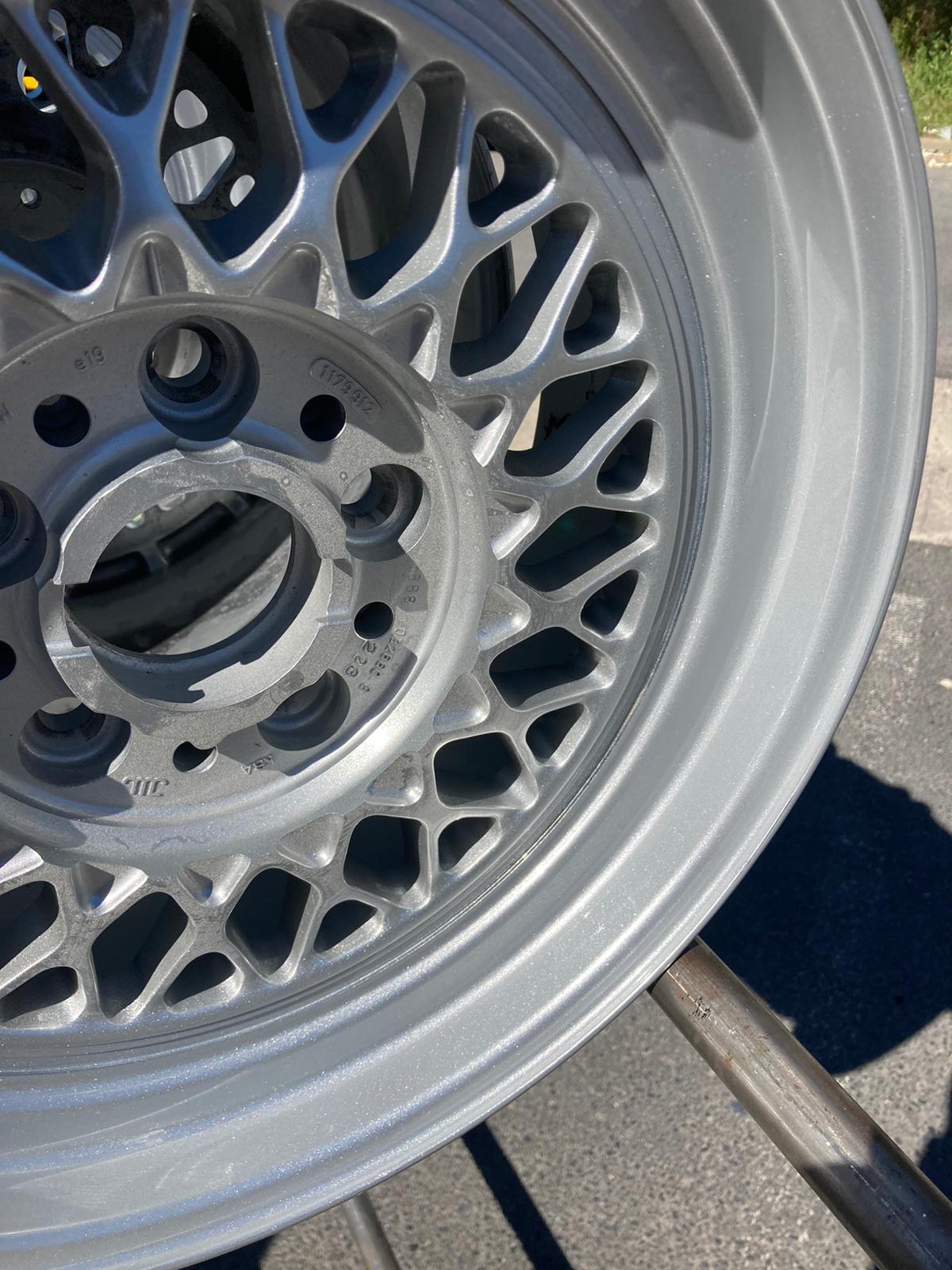

Réception des jantes ce samedi, mais déception : le cercle noir n'a pas été fait. C'est ça que de faire faire les choses à distance, et j'ai fait une grosse erreur de débutant sur ce coup. Bref, le travail doit être repris, avant de faire le montage. Et je dois changer les logos de centre de roues aussi, mais ça n'est pas le plus dur je pense... Mais le mariage avec les TRX GT ne saurait plus tarder. Les enveloppes attendant avec impatience !

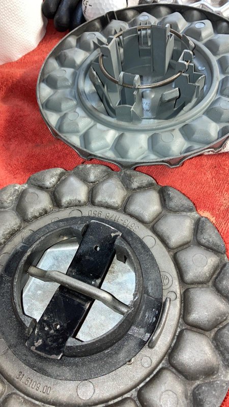

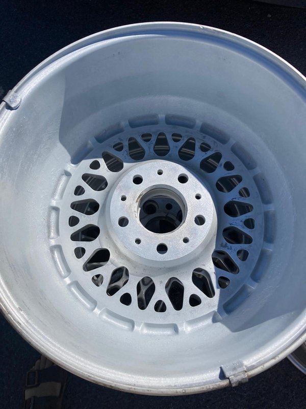

Oui c’est dommage le cerclage noir absent et pas que. Après appel à Victor et passage chez un VRAI spécialiste de réfection de jantes, je refais faire le travail.
La jante est peinte à l’intérieur au niveau du contact moyeux ce qui n’est pas légal (sur épaisseur depoxy qui se dilate et c’est dangereux), ce qui est peint est mal fait, le cerclage noir n’est pas là, le déport n’est pas en « poli vernis ». Donc y en a pour 10 jours de boulot et une seconde facture salée. Mais ça sera fait correctement. Sur tout le chantier c’est le seul truc où je me suis fait bxxxer a mort. Par le mec qui m’a vendu la voiture ! Tant pis ! J’assume et j’apprends. Mais hors de question de ne pas avoir l oem propre. Du coup j’ai dû reporter le rdv pour le montage et l équilibrage des roues, chez un spécialiste reconnu et le parallélisme dans la foulée.
Je ne vous cache pas que j’ai les boules.

Quelques nouvelles du front !
Voilà les preuves du crime. Peinture intérieure (qui peut travailler en dilatation) et peinture extérieure peu propre et sans la config d'origine... Ce sera bientôt un mauvais souvenir.
La voiture sans plaque, c'est quand même plus beau, mais avec les plaques anciennes ça le fait ! L'arrière a reçu un polissage des feux, une nouvelle plaque de coffre et une première couche de rénovateur plastique sur le spoiler. Ça a de l'allure je trouve.

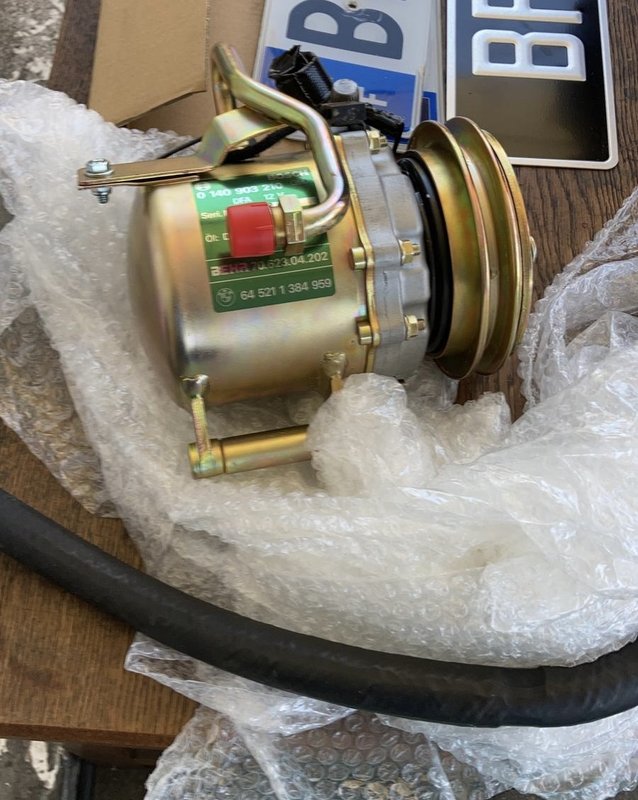

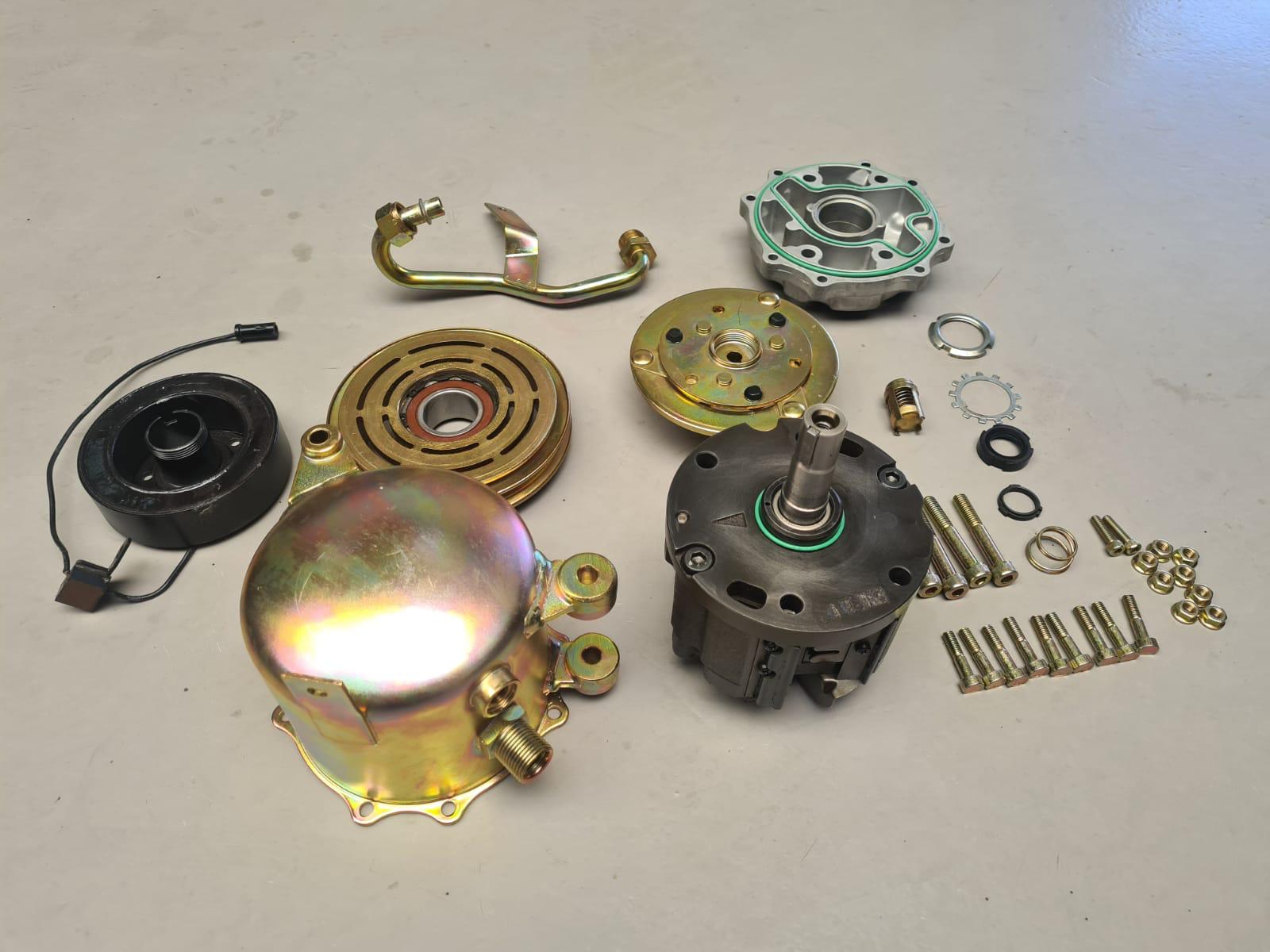

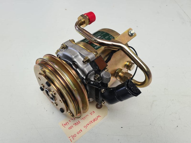

Le compresseur de climatisation est arrivé hier et va être remonté aujourd'hui. J'en ai profité pour nettoyer le gros flexible qui a le robinet : il a été testé lui aussi. Normalement, le requin sera bien frais. Ce qui pour un poisson est nécessaire.
J'attends les logos pour les centres de roue, mais c'est bizarre j'ai deux modèles différents. Je crois qu'il faut décoller les anciens et recoller les nouveaux.
Sinon j'ai récupéré le cadavre de la serrure : ca a été très dur a enlever car en forçant, ça a fait un crochet qui bloquait le barillet. Les bougies ont été changées, et il reste une fuite a attaquer en même temps que le remontage du climatiseur. Bref, ça le fait toujours lentement mais impeccablement.

La clim fonctionne ! Ça n’a pas été simple mais il n’y a pas de fuite et c’est comme à l'origine. Beaucoup de réflexion et de démarches ont été nécessaires mais le résultat est là. On appuie et ça fait du froid. Malheureusement on peut difficilement admirer le compresseur mais c'est ainsi. Il a fallu passer 200 ml de PAG 100 dedans, et le climatologue (le spécialiste des clim') a fait le bon réglage en gaz comme il faut. C'est réglé aux petits oignons.

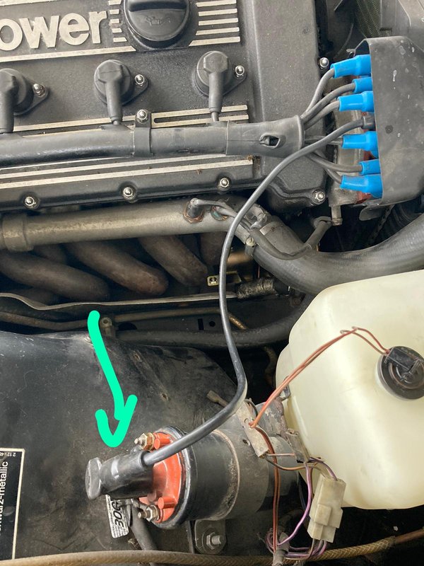

Pour placer le capuchon de protection sur la bobine il faut pouvoir sortir le câble de la fiche blindée. Impossible ça semble soudé ! A cause du temps bien sûr.
Donc j’ai commandé ça mais le gars a oublié le fil et à juste mis les fiches blindées. Je suis bon pour y retourner...
J’espère que ce sont les bonnes fiches car il les a pris sur s38…
Rien n’est jamais simple sur cette voiture !
J’ai aussi commandé une pompe de lave glace neuve avec la plaque de fixation, un tamis pour le bidon de lave glace, et des caches pour les poignées de porte. Les glissières internes sont cassées ou alors il est carrément fendu. Bref, l'intérieur n'est pas encore fini, mais ça déjà meilleure allure qu'avant. Le résultat, sans paraître neuf ce que je ne voulais pas, sera conforme à ce que j'imaginais. Propre, fonctionnel, et patiné avec une présentation impeccable.
Je viens de me rendre compte qu'il manque le bidon et la pompe pour les lave phares. Je dois avouer que je commence à saturer de recherches et d'installations aussi je reporterais cela à la seconde tranche de travaux. J'estime que j'ai déjà fait beaucoup en peu de temps. Ça fera presque trois mois, mais la foultitude de détails rends tout très laborieux surtout quand on bosse à côté. Paradoxalement ça a été long, mais j'aurais pu difficilement aller plus vite ce qui fait que c'est relativement court en même temps. tout le monde sait que les sorties de box de véhicules qui ont peu roulés c'est difficile : je confirme et encore plus avec un véhicule aussi pointu. Il reste pas mal de babioles à remonter mais la grosse étape en vue ça sera vendredi. C'est le montage des roues 100 % neuves et 100 % oem avec le parallélisme nécessaire.
Je suis quand même agréablement surpris du nombre de pièce détachées disponibles chez BMW. Oui, il y a toujours les mêmes qui manquent (PC, calandre, chromes) mais au final on trouve énormément de choses. Bien sûr, pour le moteur je pense que c'est fort différent mais pour le moment je suis ignare sur ce sujet. Ca fera l'objet de la seconde tranche de travaux !
