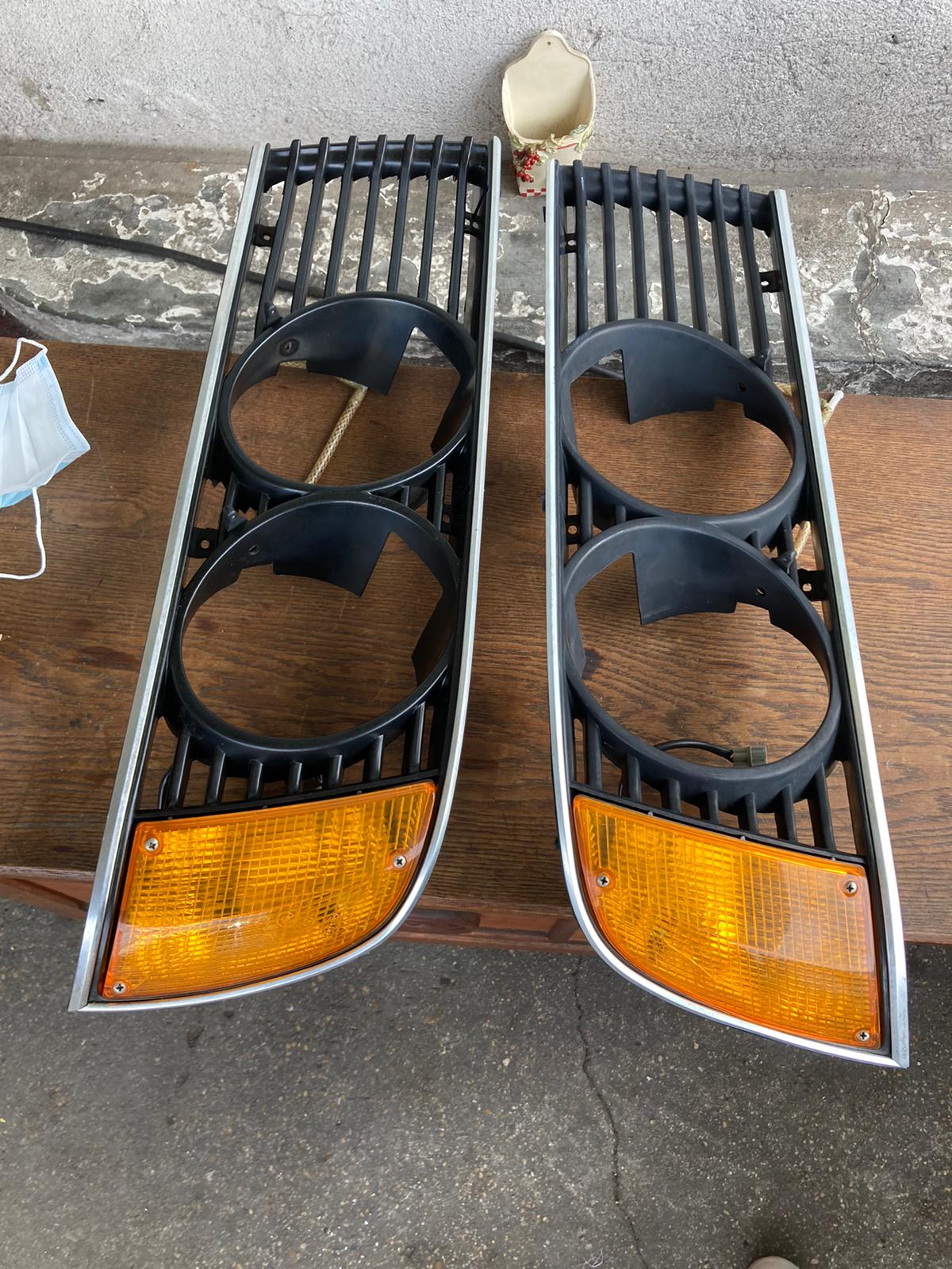

Voilà les nouvelles pièces !
Alors déjà grosse galère pour installer le calorstat. Son support était collé par masse pate a joint alors qu’il ne faut pas apparement. Les vis se sont cassées donc direction le rectifieur pour essayer de les enlever. Y avait tellement de pâte que ça a bouché un orifice de circulation d’eau... pas sérieux.
Le vase d’expansion et son bouchon sont là tout comme les chromes avec joints lèche vitre extérieur. Superbe ! Fragile ! Bmw n’a pas lésiné sur la qualité de l’emballage avec de gros tubes en carton. C’est vraiment top.
La grille droite de capot est introuvable : j’en ai commandé une sur eBay jamais arrivée... va falloir s’y remettre ! Si quelqu’un a ça en rabe ? Et il me faut une belle rallonge pour le subwoofer.
J’ai remis une couche de peinture sur les poignées fixes de porte : la peinture pour cuir y adhère très bien et ça donne un bel aspect. J’ai oublié de faire les photos mais j’en mettrais :-)
Bientôt je reçois enfin mes jantes et va falloir trouver le gars qui est capable de poser les trx dessus. C’est plus cher que des escarpins Dior ces trucs là, mais je vous l’accorde c’est nettement plus beau.

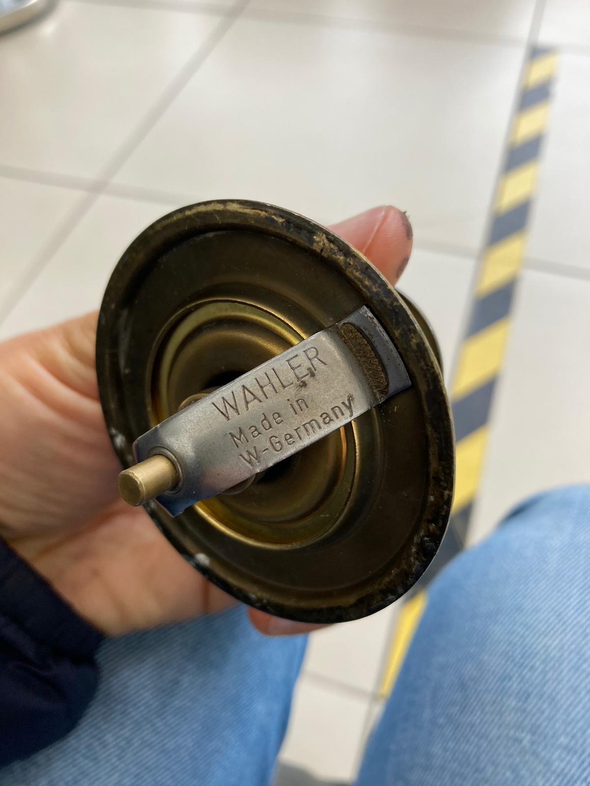

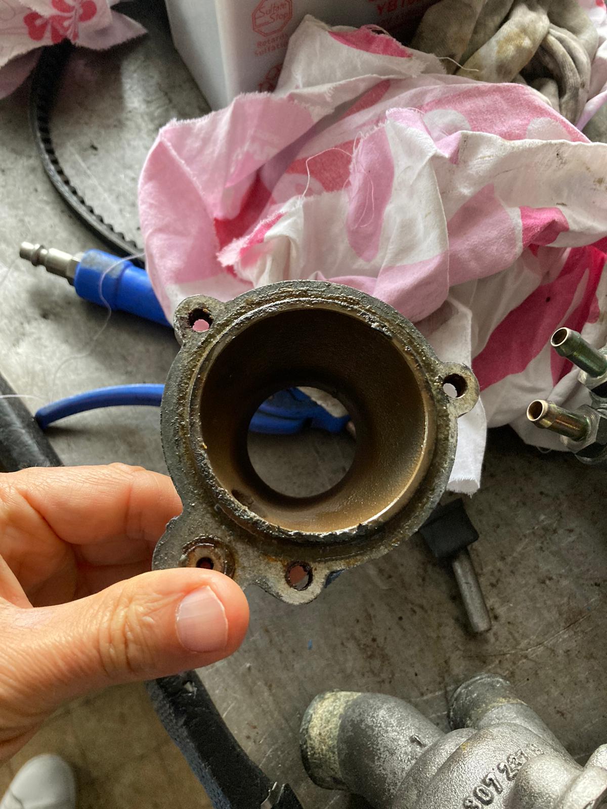

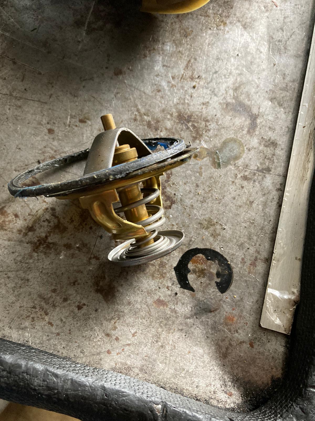

Ça y est le boîtier de thermostat est revenu opérationnel ! Et propre... Le rectifieur a fait un super boulot.
Mais le calorstat que j’avais commandé n est pas le bon🤪 une erreur de débutant au moment de passer la commande. Il n’existe plus chez bmw alors du coup j’ai commandé un Mahle avec son joint à partir de la bonne référence. Du coup j’ai quand même commandé la bouteille déshydratante et pour ne rien gâcher j’ai un acheteur pour les anciennes grilles centrales de calandre. Ça avance lentement mais sûrement !
Du coup j’ai un calorstat à offrir lol je crois que c’est pour une 628.

Essaye de mettre une photo avec une vue complète du numéro de pièce BMW visible dans la fonderie du couvercle supérieur
:king:

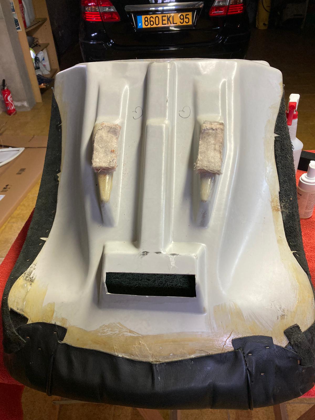

Aujourd’hui j’ai reçu une pièce importante qui me bloquait pour le remontage intérieur c’est le câble qui relie l’autoradio au subwoofer. C’est arrivé tout comme le clay lub pour nettoyer la carrosserie et le shampoing pro. J’ai aussi reçu et passé une protection céramique sur les cuirs. Ça protège des UV donne un effet hydrophobe et facilite le nettoyage. Le kit de chez Drexler est pas mal. Oui je sais, je suis tombé dans le piège du « tant qu’on y est ». Tant qu’on y est que les cuirs sont nickels autant poser la céramique car il faut pour cela des sièges super propres et tant qu’on y est qu’ils sont sortis...
Ça ne change pas vraiment l’aspect des assises mais bon, tant qu’on y est.
Le kit céramique vaut 40€ environ et on peut faire deux véhicules avec.
Demain je repeint les supports de sièges qui vont sur le plancher : ils sont dérouillés mais ont besoin d’une touche satinée. Tant qu’on y est...

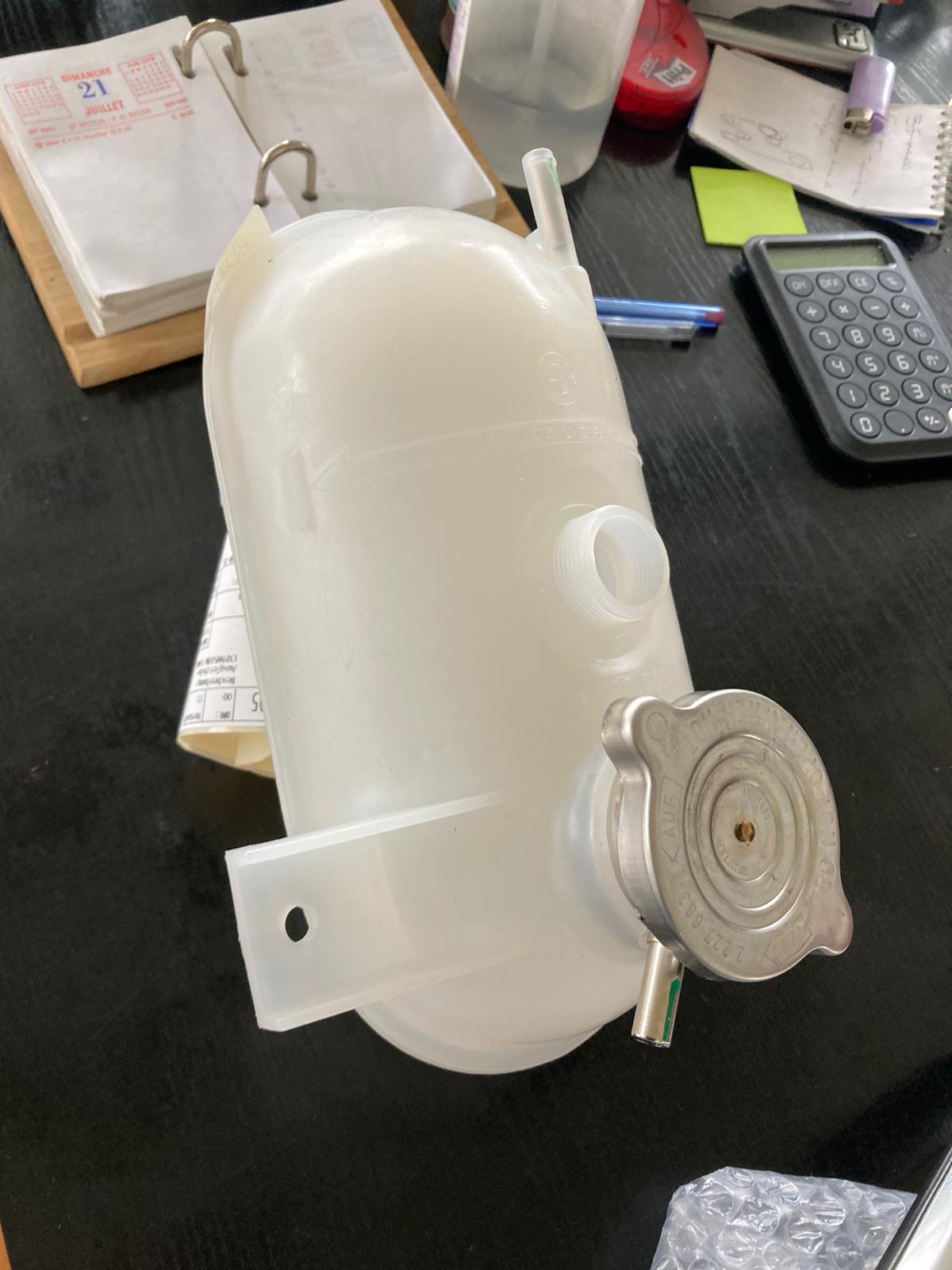

MessagePosté: 03 Juin 2021 10:27
Messages: 1363
Petites étapes supplémentaires ! Rien de spectaculaire mais j'ai fini de nettoyer les sièges arrières, qui sont bien conservés var ils ont été peu sollicités. Décrassage complet du cuir mais aussi des coques, avec du fluonet. J'ai retrouvé l'étiquette d'origine un peu effacée et les marques de craies des contremaîtres qui ont préparé les pièces au moment de l'assemblage du véhicule. J'ai recollé cuir baillant. On voit bien la différence entre un siège "juste" nettoyé et quand il est recoloré après dégraissage à l'essence et ponçage. toujours pareil, une quinzaine de couches de coloration pour rattraper les défauts, et séchage léger au décapeur thermique. C'est impressionnant à l’œil nu, mais moins sur les photos... Puis ça part dans la chambre pour un séchage long avant de poser la lotion et la céramique. Il me manque de la coloration noire que je vais recevoir pour faire le dernier siège arrière et l'accoudoir central. Les absorbeurs de vibration sont bien fatigués et je pense mettre des mousses de calfeutrages de fenêtre. (Il m'en reste de la plaque de protection du moteur de ventilation avant)
Pour finir sur ce sujet de rénovation des cuirs, c'est au total une vingtaine d'heure que j'aurais passé dessus. Le budget est de 140 d'euros mais c'est hyper rentable car je pense qu'un professionnel aurait pris dans les 1500 € (4 sièges, soufflet de levier, 6 panneaux contreportes, bas du tableau de bord, 2 poignées portes avant). J'ai aussi la céramique cuir incluse dans le travail. Le travail aurait été mieux fait par un pro, c'est sûr, mais là ça passe, en tout cas ça me suffit.
Les agrafes d'origine pour les baguettes latérales sont là aussi ! J'ai réglé la facture de rénovation du compresseur qui ne devrait plus tarder à arriver. Il est en cours de galvanisation. Ça avance !

J’ai reçu enfin le bon calorstat qui va bien dans son emplacement d’origine. Il y a bien une différence de 1 mm de hauteur mais pour le reste tout est bon. On verra surtout si il fonctionne correctement !
Sur la photo le bon est celui de gauche les deux autres je peux les offrir à qui voudra.

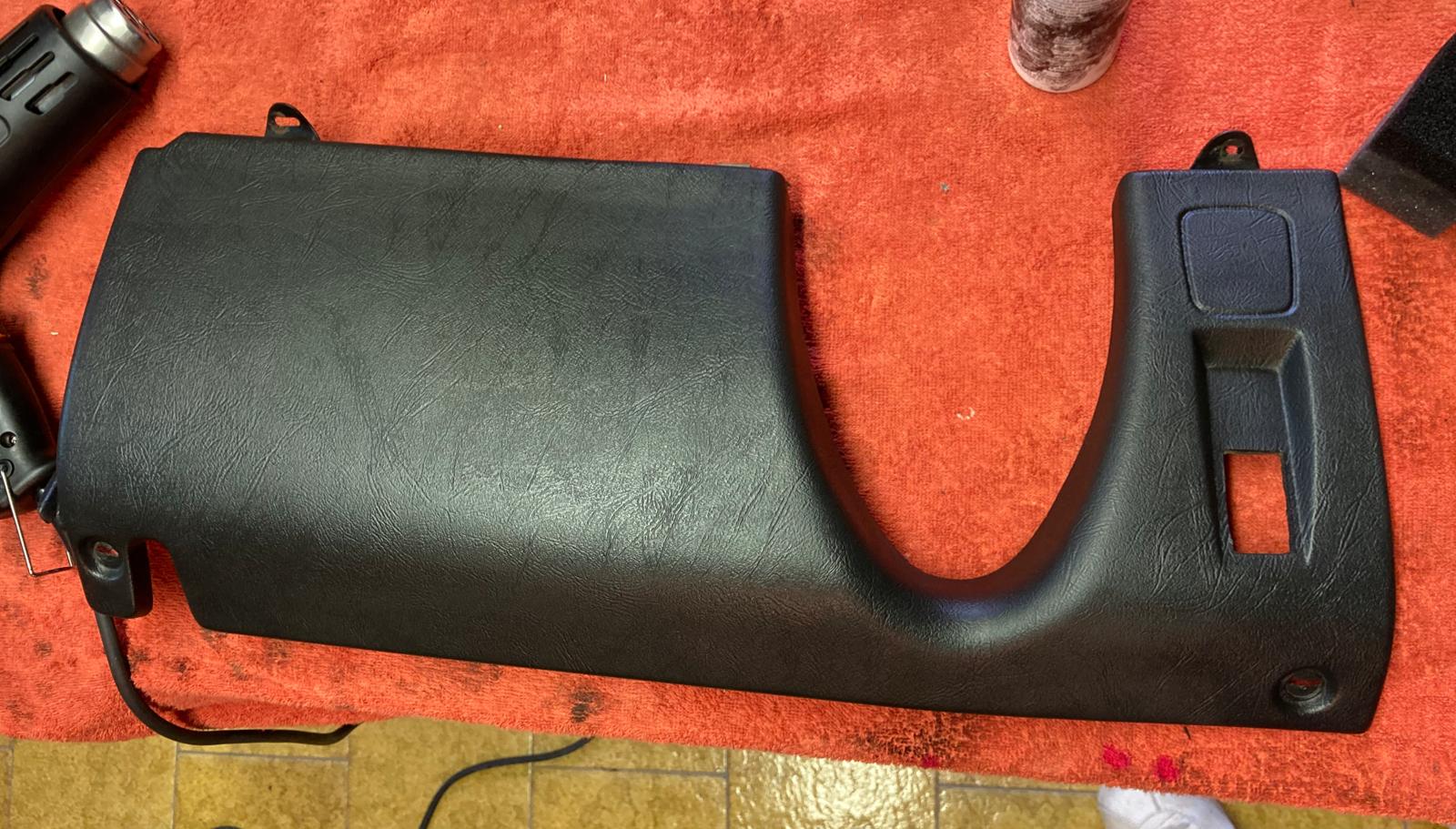

Les dernières pièces à être recolorées l’ont été ! Accoudoir, avec démontage du cendrier, cuir retourné reteint (pour le renforcer aussi), et gros nettoyage. Tout ça sera nourri à la lotion et protégé à la céramique spéciale cuir après plusieurs jours de séchage au chaud.
J'en ai profité pour refaire le bas de tableau de bord (sans trou lol) qui était taché, et décoloré. Le résultat est spectaculaire avec la teinture Colorlock. La crasse accumulée était impressionnante et j'ai même fait une photo moitié moitié pour voir la différence avec une dizaine de passe à gauche et l'origine à droite. Je me dis que cette méthode peut être valable pour une planche de bord. Le produit ne saute pas et tient bien. Avec une protection UV (comme la céramique) c'est sans doute une bonne solution de rénovation pour les plastiques intérieurs blanchis.

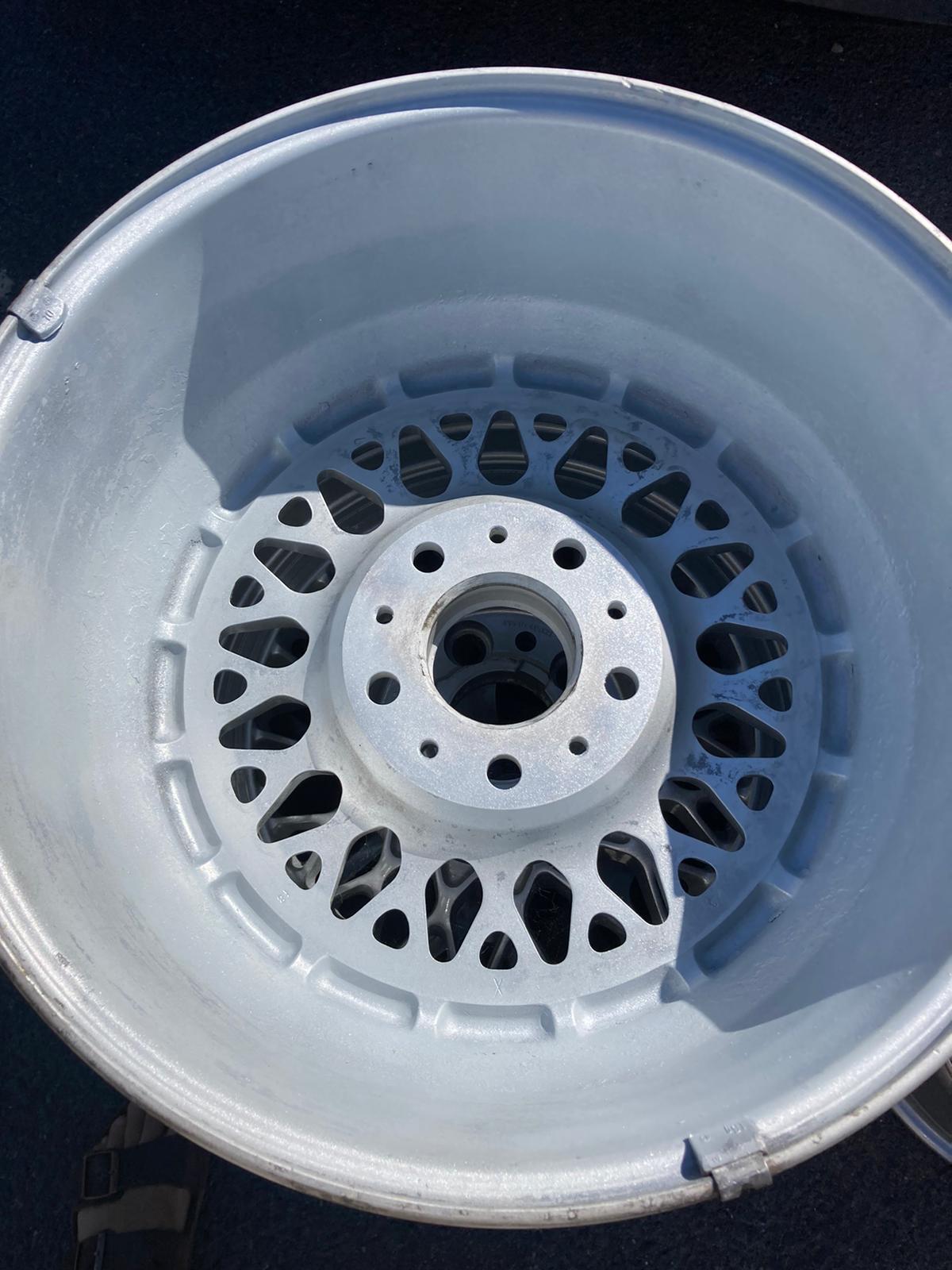

Oui c’est dommage le cerclage noir absent et pas que. Après appel à Victor et passage chez un VRAI spécialiste de réfection de jantes, je refais faire le travail.
La jante est peinte à l’intérieur au niveau du contact moyeux ce qui n’est pas légal (sur épaisseur depoxy qui se dilate et c’est dangereux), ce qui est peint est mal fait, le cerclage noir n’est pas là, le déport n’est pas en « poli vernis ». Donc y en a pour 10 jours de boulot et une seconde facture salée. Mais ça sera fait correctement. Sur tout le chantier c’est le seul truc où je me suis fait bxxxer a mort. Par le mec qui m’a vendu la voiture ! Tant pis ! J’assume et j’apprends. Mais hors de question de ne pas avoir l oem propre. Du coup j’ai dû reporter le rdv pour le montage et l équilibrage des roues, chez un spécialiste reconnu et le parallélisme dans la foulée.
Je ne vous cache pas que j’ai les boules.

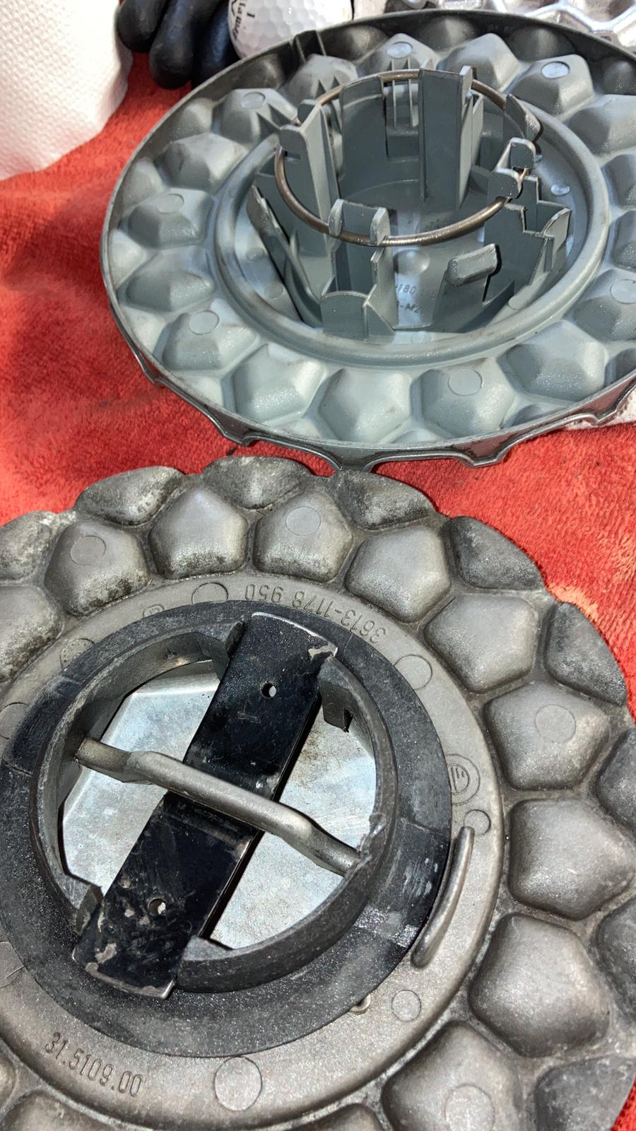

Voilà les preuves du crime. Peinture intérieure (qui peut travailler en dilatation) et peinture extérieure peu propre et sans la config d'origine... Ce sera bientôt un mauvais souvenir.
La voiture sans plaque, c'est quand même plus beau, mais avec les plaques anciennes ça le fait ! L'arrière a reçu un polissage des feux, une nouvelle plaque de coffre et une première couche de rénovateur plastique sur le spoiler. Ça a de l'allure je trouve.
Pour le rénovateur, il s'agit d'un ancien produit réservé aux pros. Pas de miracle, s'il y a perte de matière, ça ne la remettra pas, mais pour un véhicule qui est peu sollicité la tenue dans le temps est correcte. On voit sur le bas de la photo un endroit qui n'a pas été repassé exprès pour voir la différence. Ce sera suffisant pour le moment

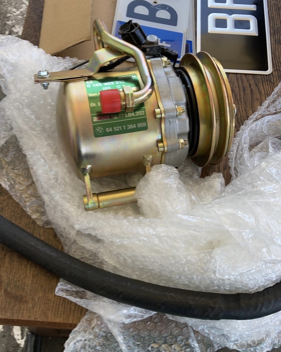

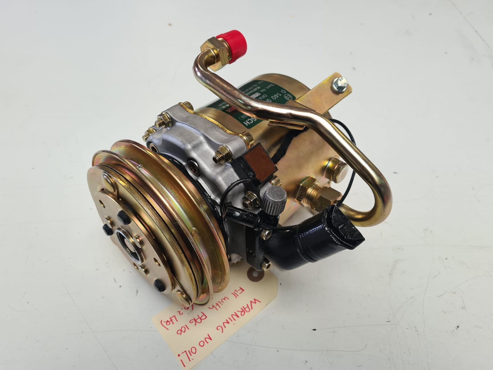

Le compresseur de climatisation est arrivé hier et va être remonté aujourd'hui. J'en ai profité pour nettoyer le gros flexible qui a le robinet : il a été testé lui aussi. Normalement, le requin sera bien frais. Ce qui pour un poisson est nécessaire.
J'attends les logos pour les centres de roue, mais c'est bizarre j'ai deux modèles différents. Je crois qu'il faut décoller les anciens et recoller les nouveaux.

La clim fonctionne ! Ça n’a pas été simple mais il n’y a pas de fuite et c’est comme à l'origine. Beaucoup de réflexion et de démarches ont été nécessaires mais le résultat est là. On appuie et ça fait du froid. Malheureusement on peut difficilement admirer le compresseur mais c'est ainsi. Il a fallu passer 200 ml de PAG 100 dedans, et le climatologue (le spécialiste des clim') a fait le bon réglage en gaz comme il faut. C'est réglé aux petits oignons.

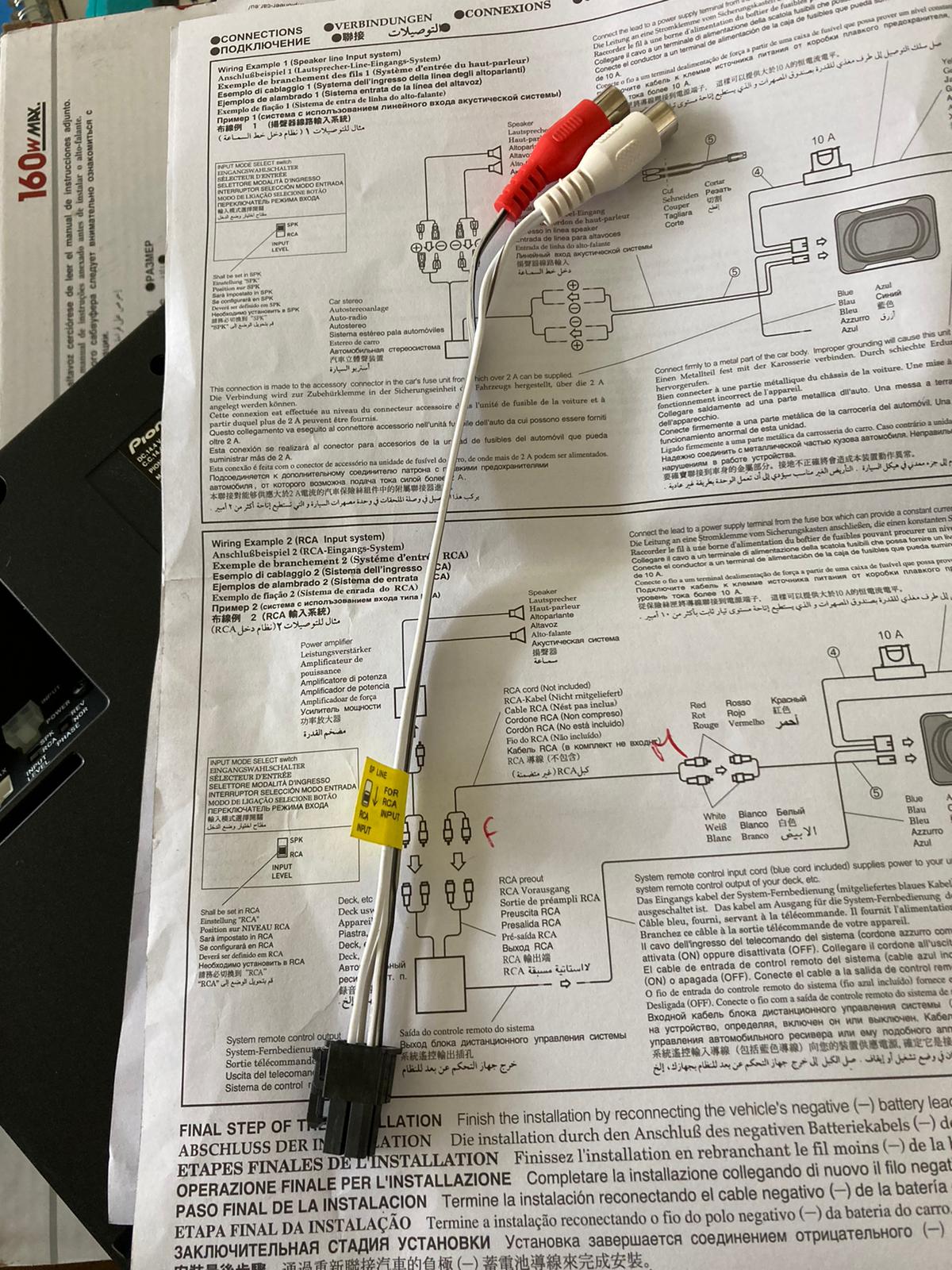

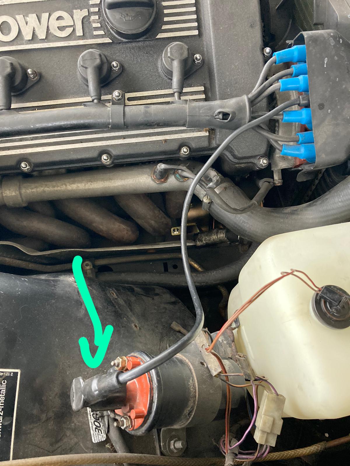

Pour placer le capuchon de protection sur la bobine il faut pouvoir sortir le câble de la fiche blindée. Impossible ça semble soudé ! A cause du temps bien sûr.
Donc j’ai commandé ça mais le gars a oublié le fil et à juste mis les fiches blindées. Je suis bon pour y retourner...
J’espère que ce sont les bonnes fiches car il les a pris sur s38…
Rien n’est jamais simple sur cette voiture !
