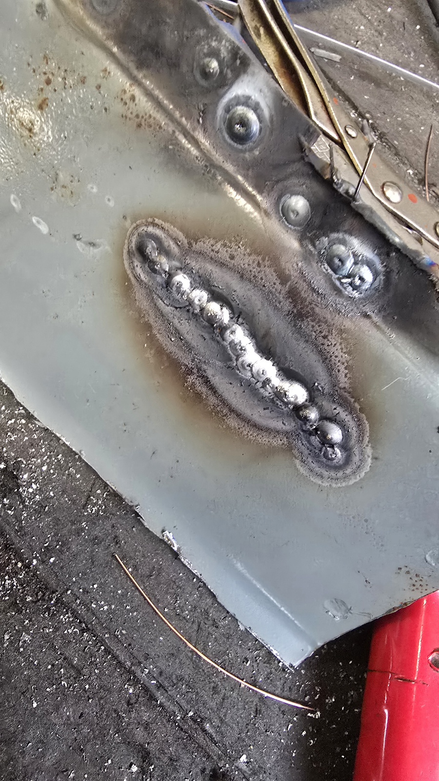

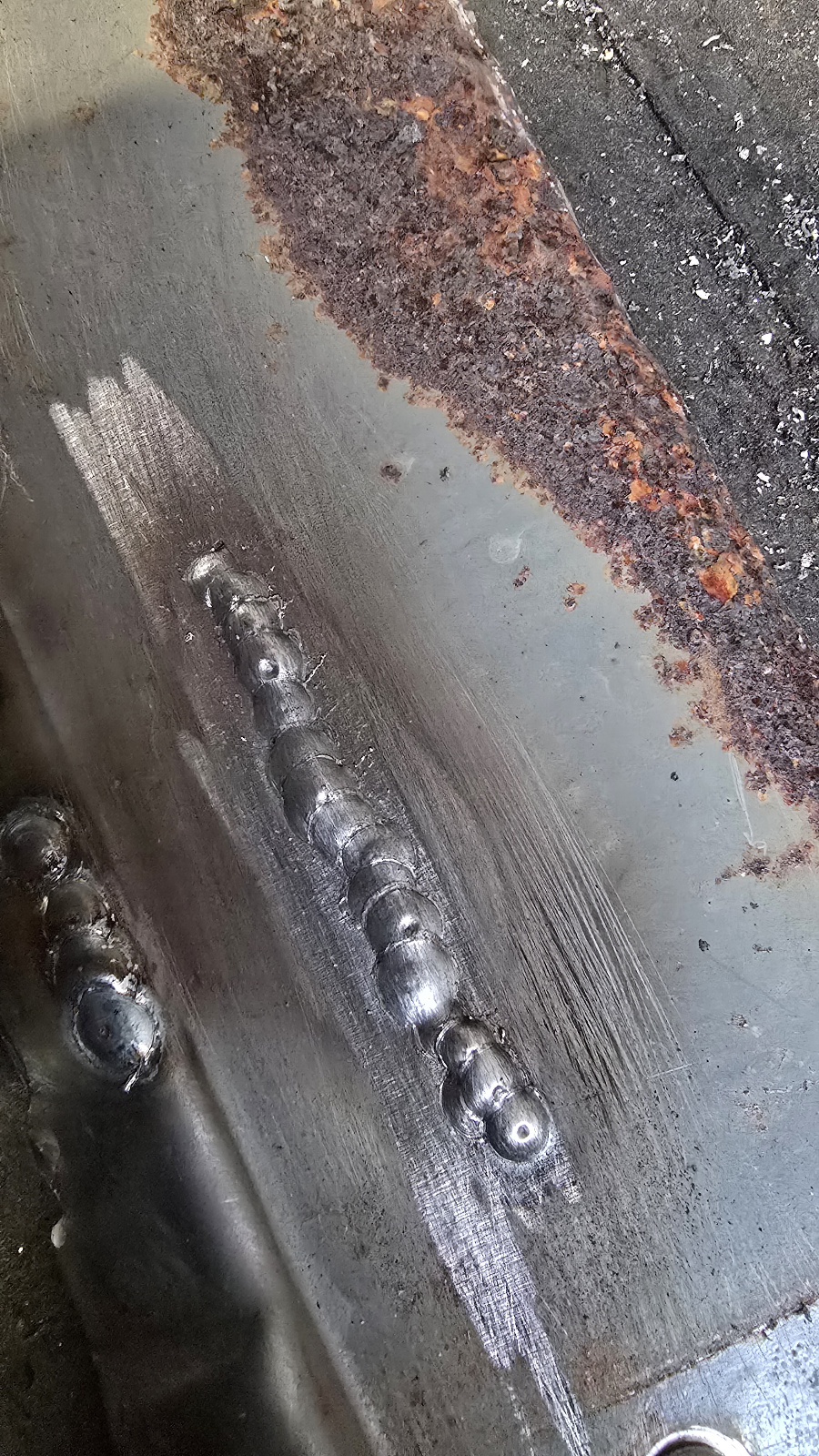

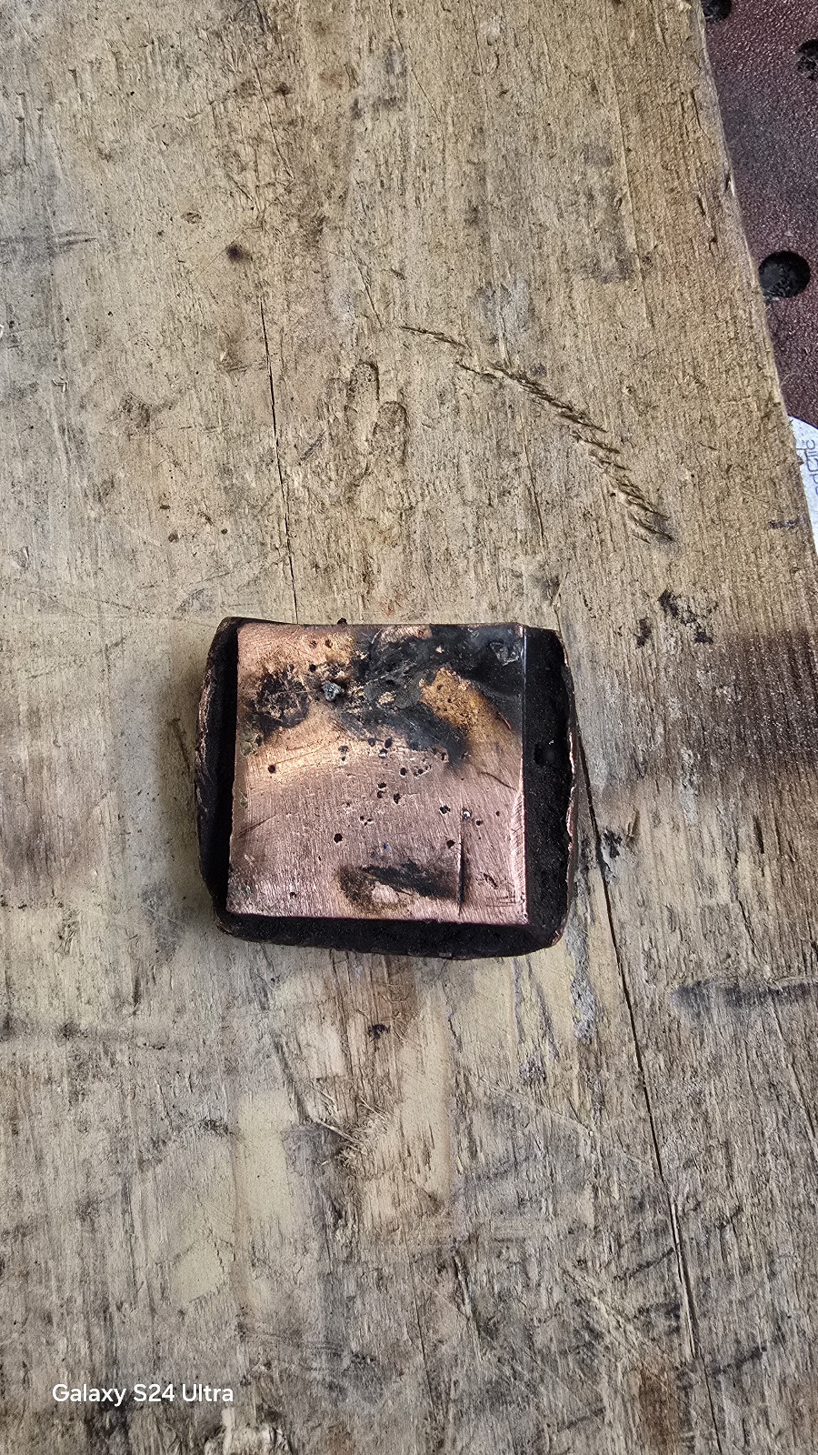

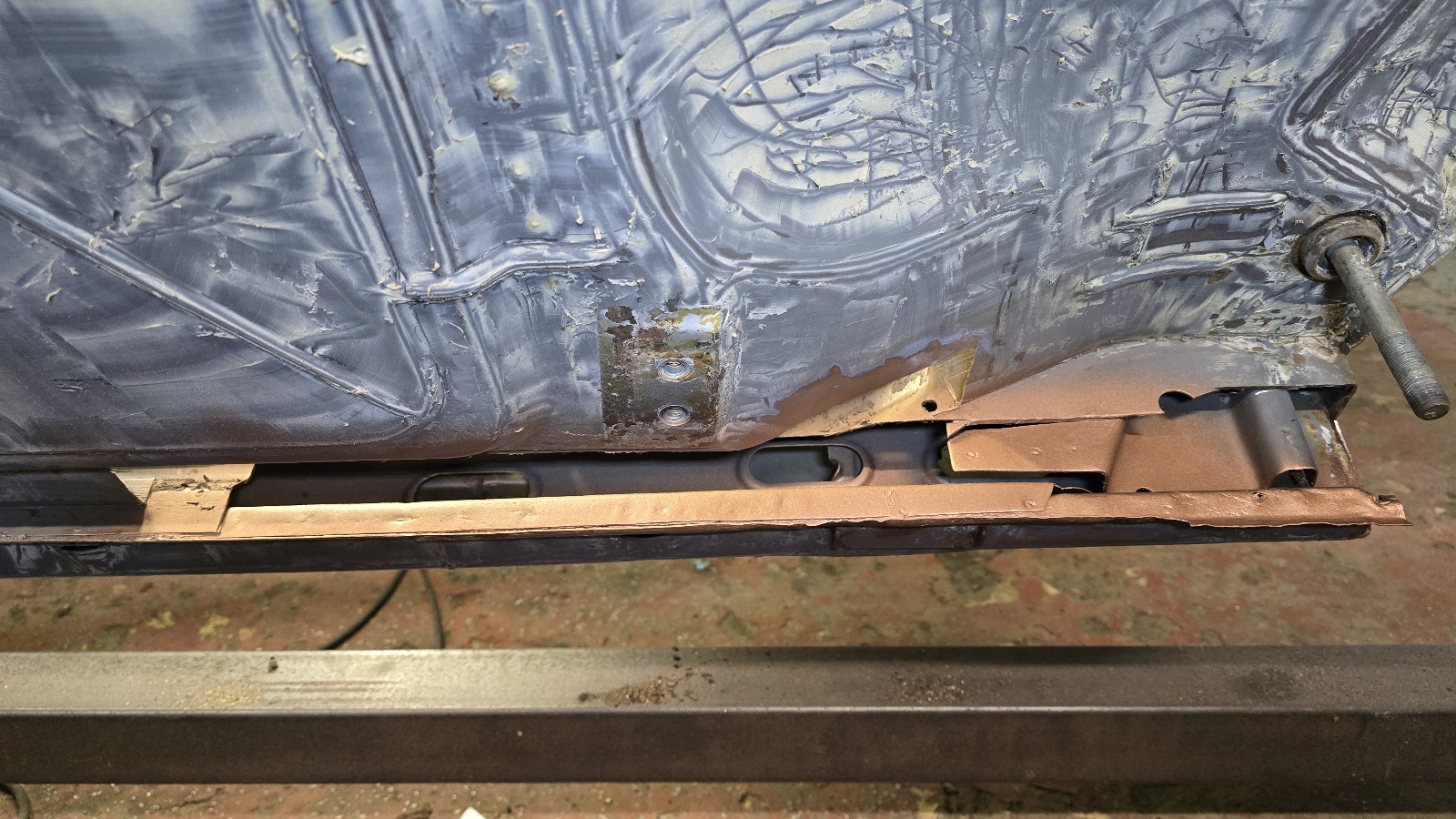

Ah ouais c'est sympa ! Tu arrives à souder quand même quand il y a un écart de qq millimètres entre les deux tôles ?
MessagePosté: 30 Nov 2025 20:29
Messages: 2765
Oui Oliv , j'ai des morceaux de bronze que je place derrière lors du soudage.
20251013_132104.jpg [ 1019.1 Kio | Vu 20944 fois ]
Normalement on utilise du cuivre , mais je n'en ai pas , je me suis rabattu sur du bronze.
Ca permet d'absorber la chaleur et ainsi mieux maitriser la soudure. :wink: :wink:

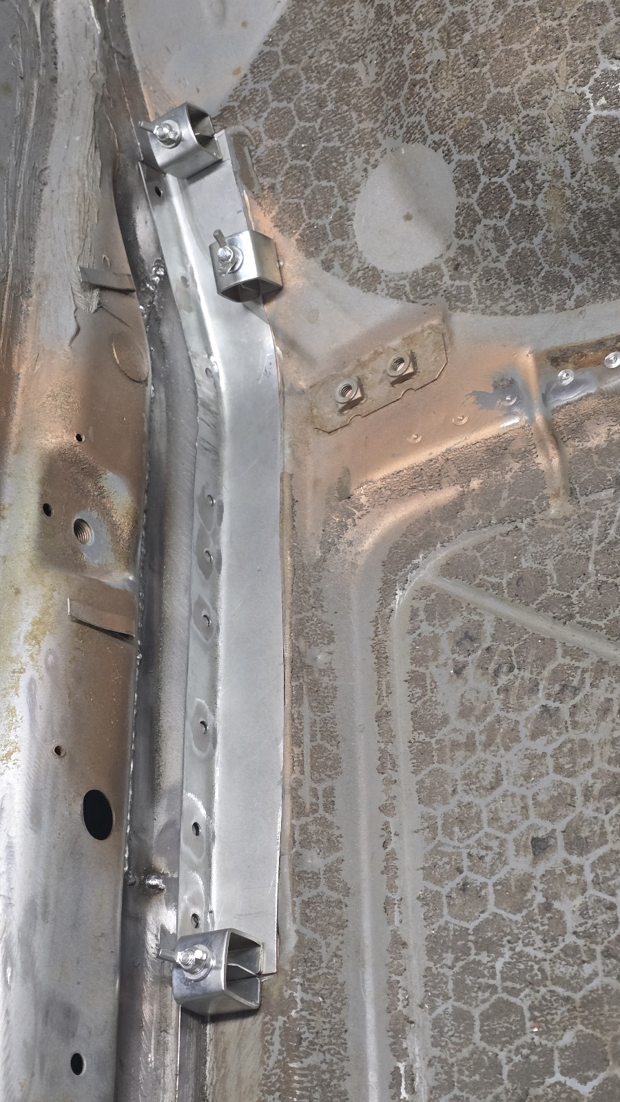

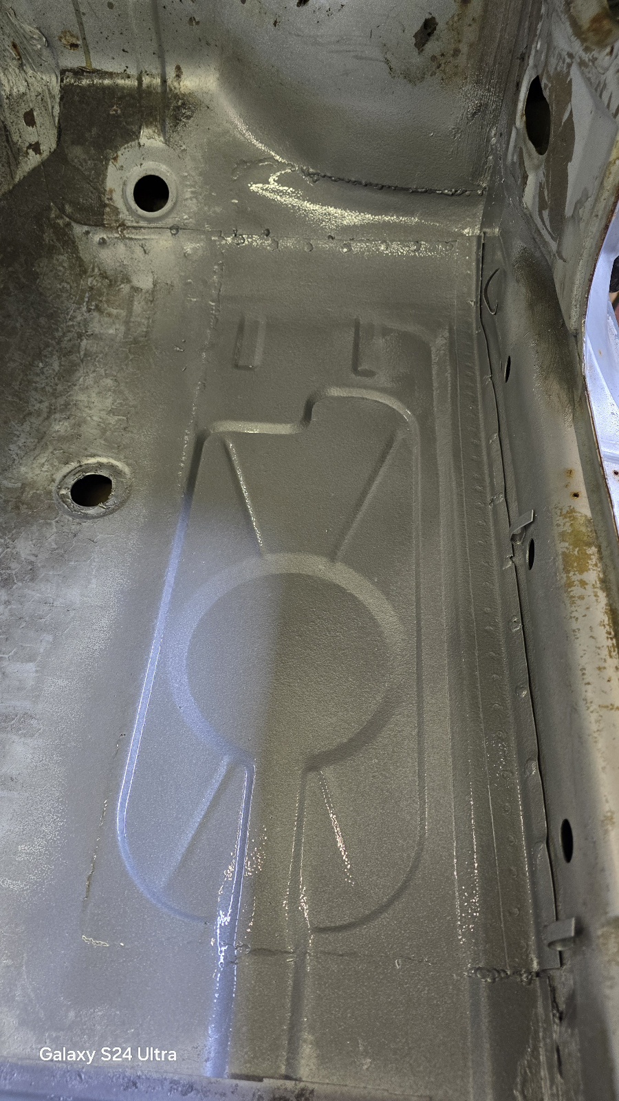

Sinon , après quelques semaines de silence , voici la suite des travaux.
Pour le coin avant droit , j'ai mis une couche de galva à froid pour la protéger de la rouille.
20250927_170500.jpg [ 686.04 Kio | Vu 20931 fois ]
20250927_170646.jpg [ 696.6 Kio | Vu 20931 fois ]
Une bonne chose de faite , plus que deux à faire :lol: :lol:

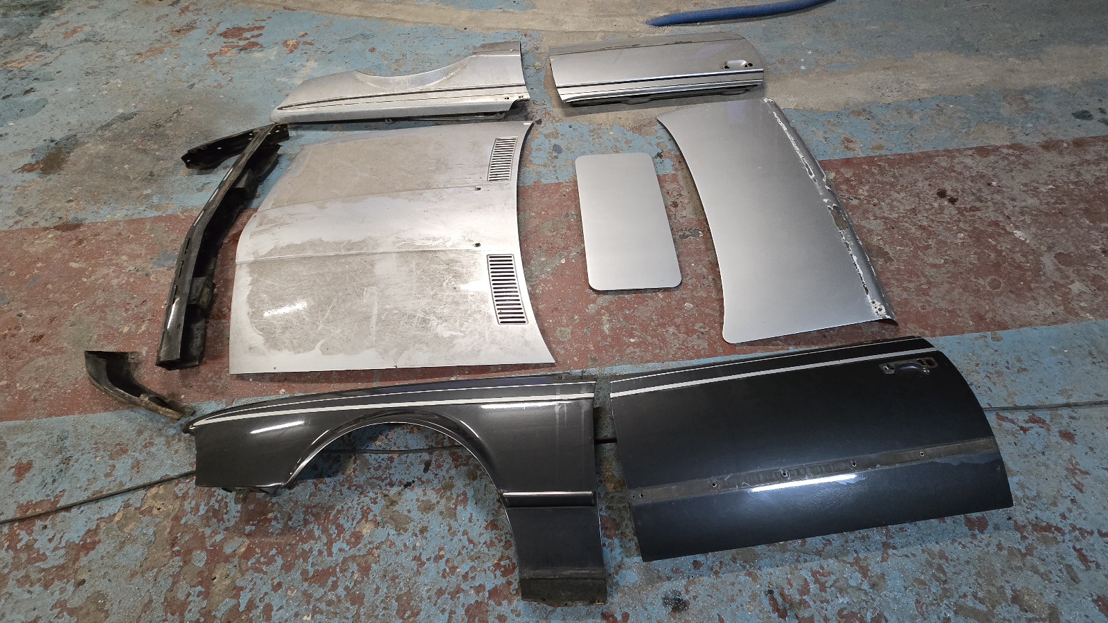

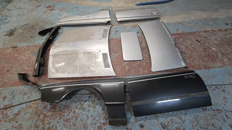

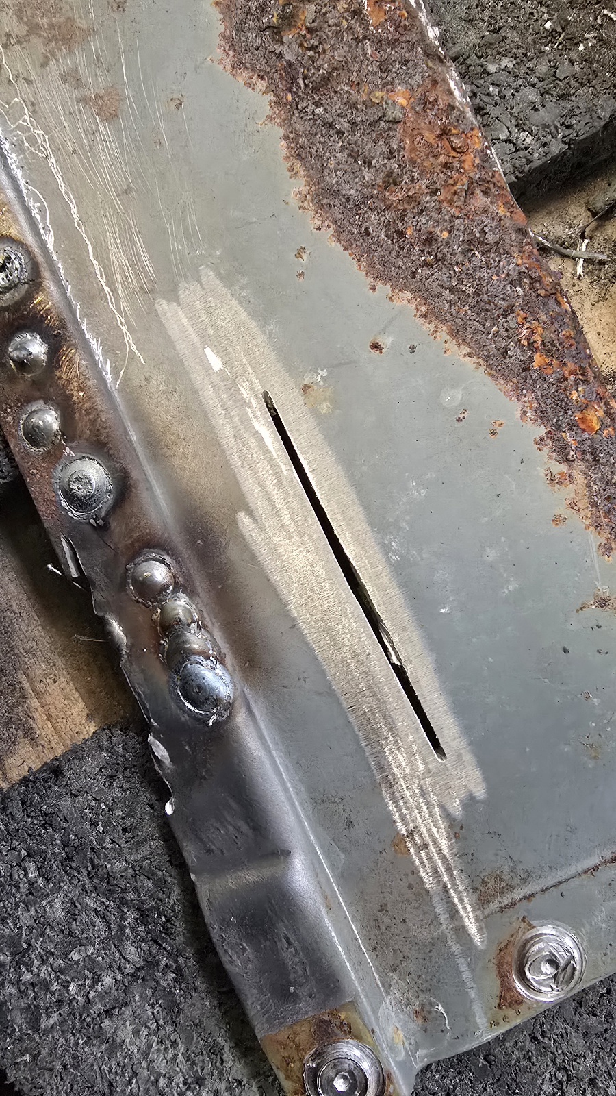

Il fallait également que je récupère certains éléments de carrosserie sur l'initiale, j'en ai donc fait le démontage.
20251120_171233.jpg [ 732.68 Kio | Vu 20931 fois ]
De ce coté , tout est prêt , juste une soudure à faire sur la fixation basse de l'aile passager.

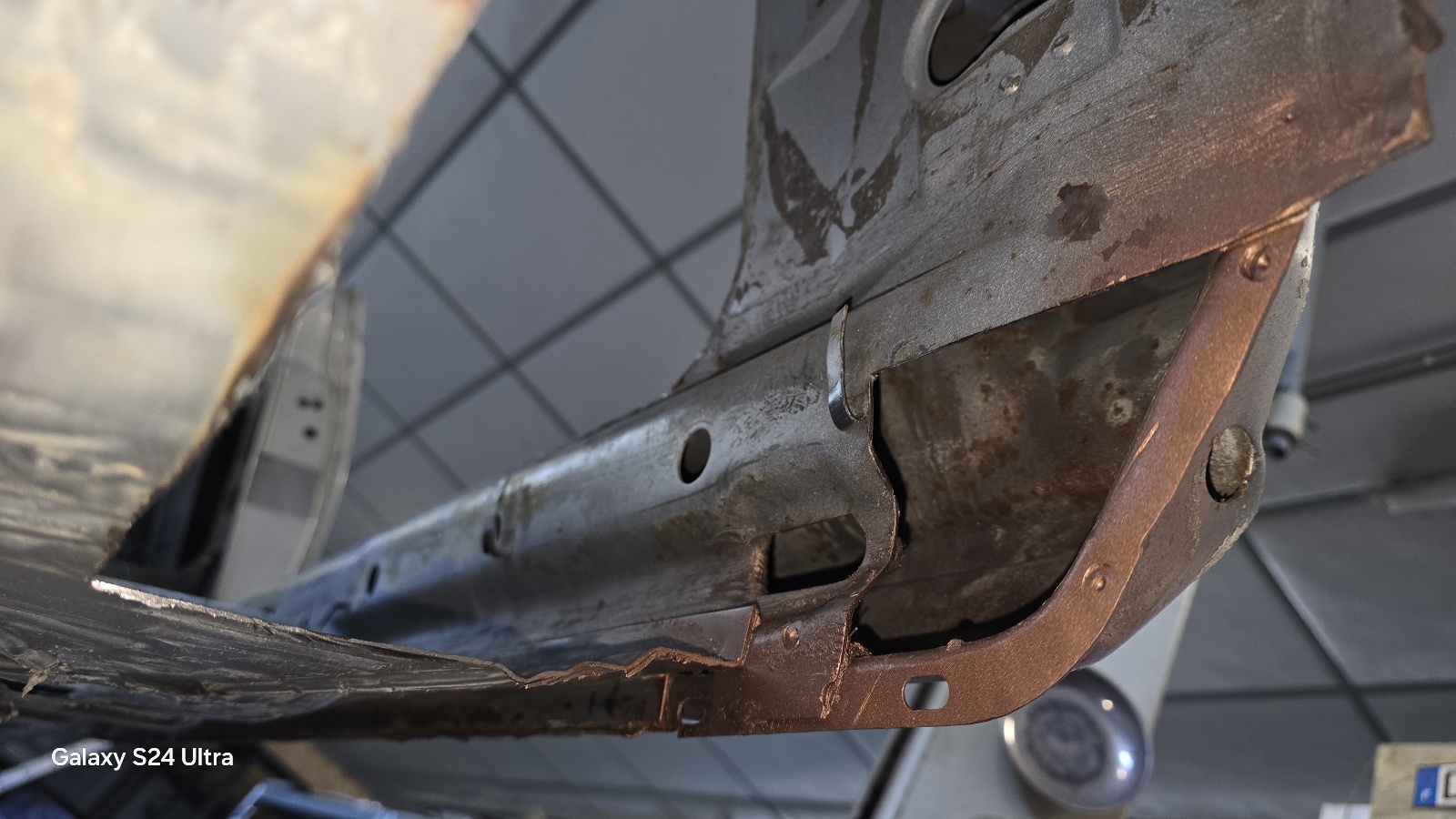

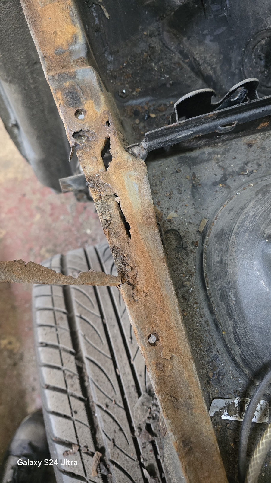

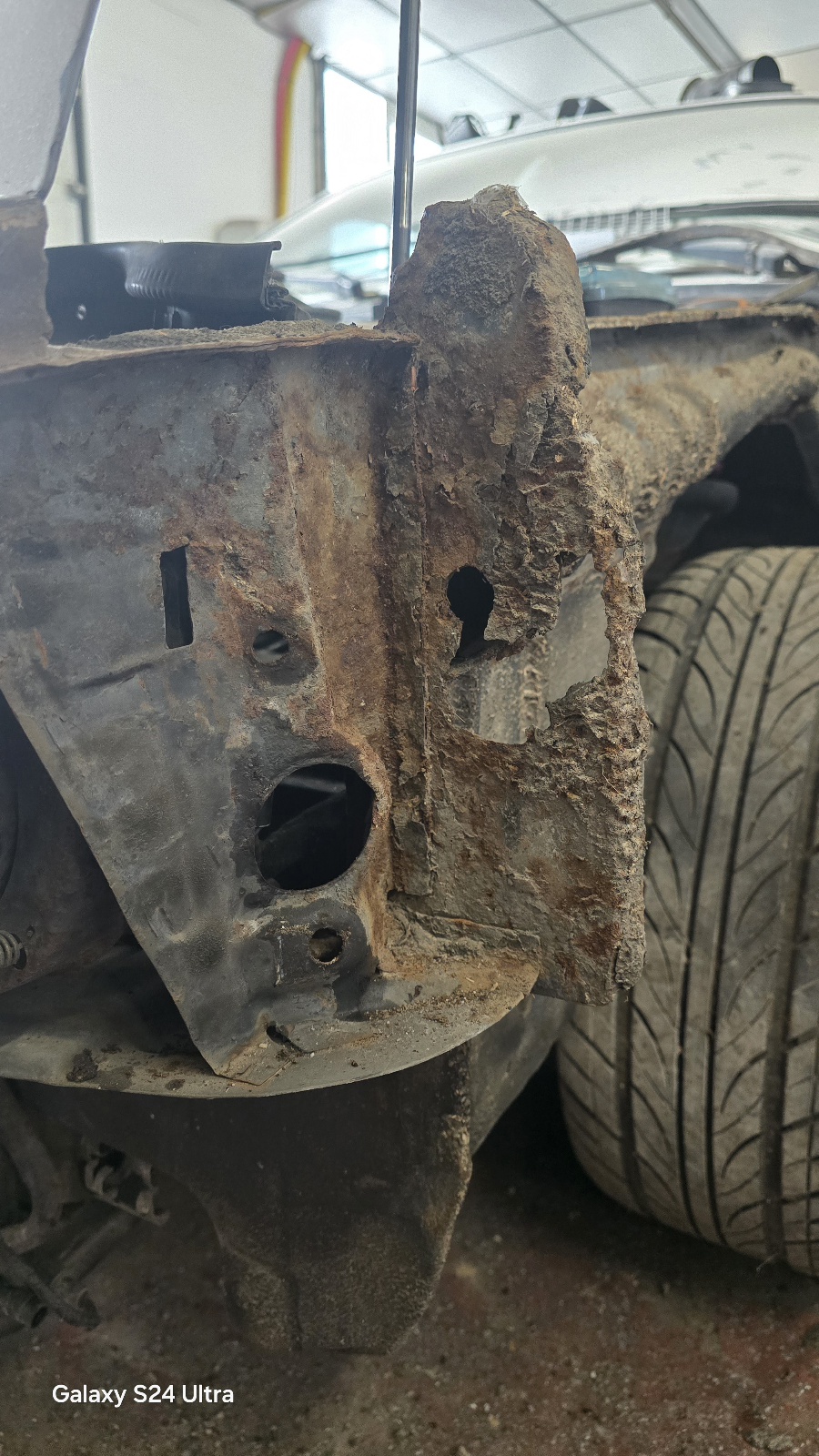

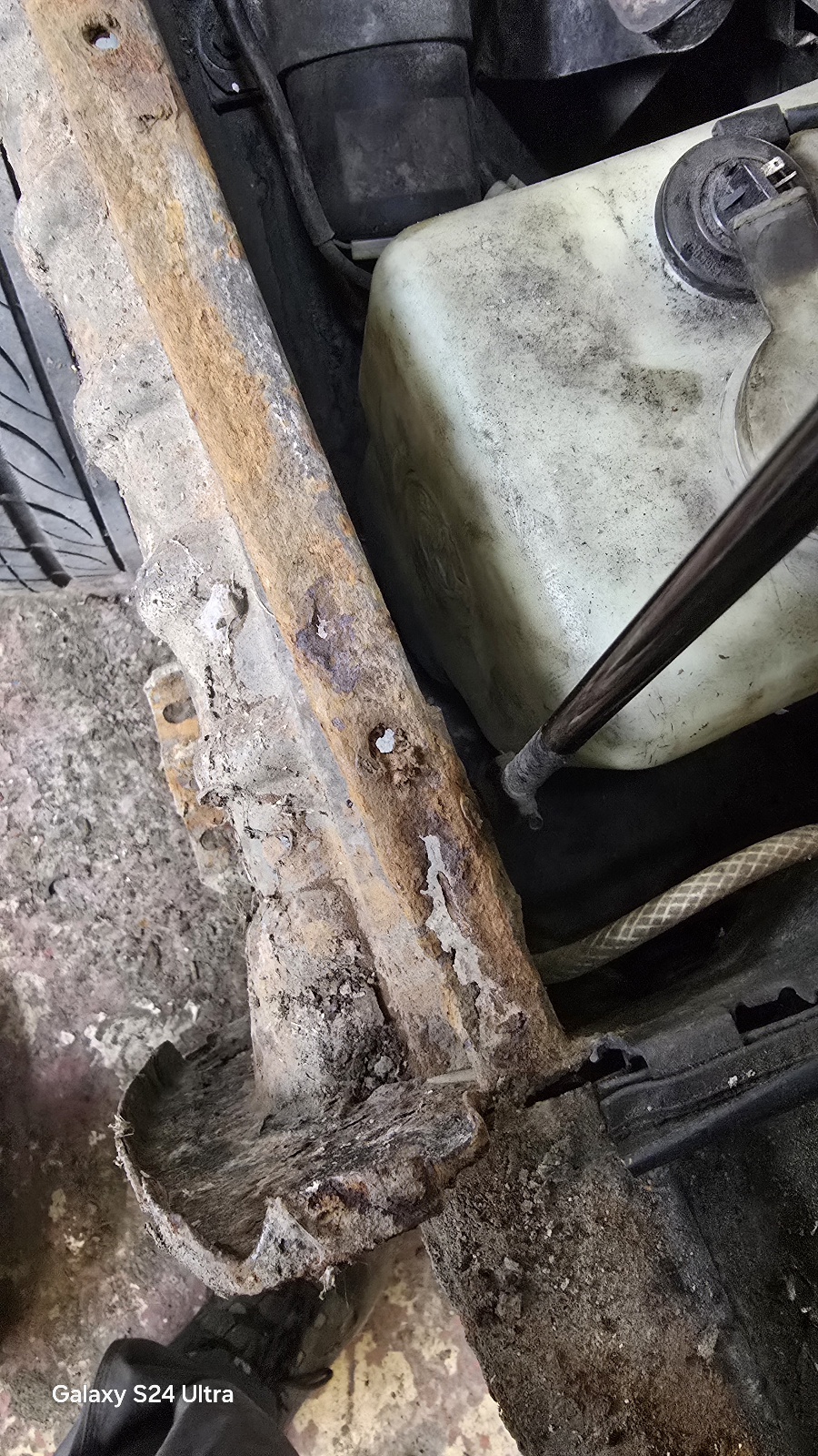

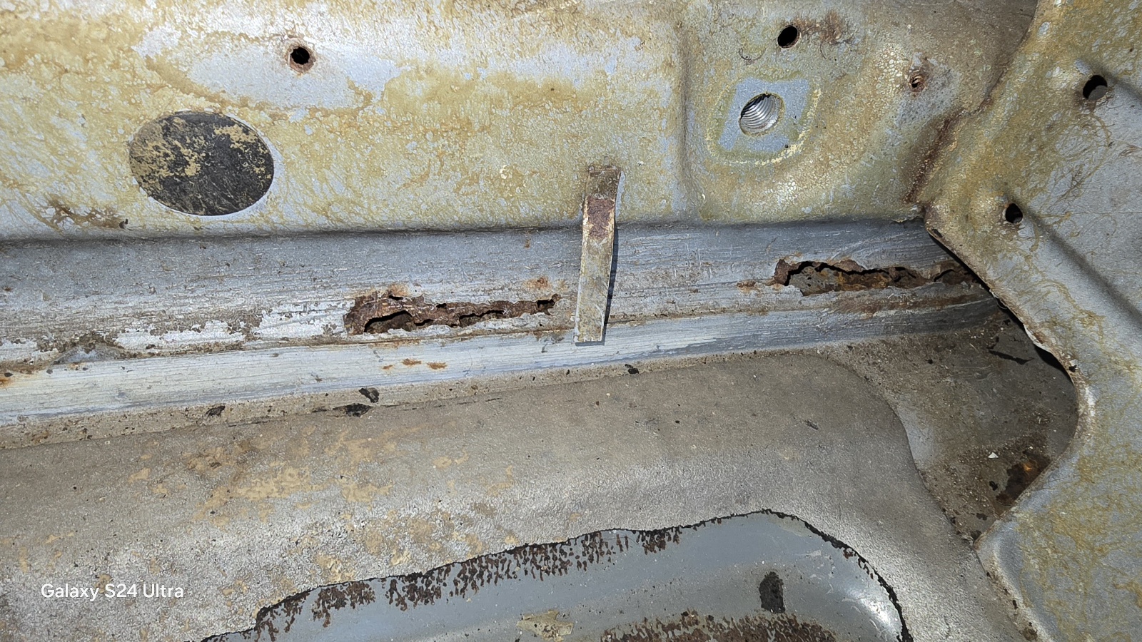

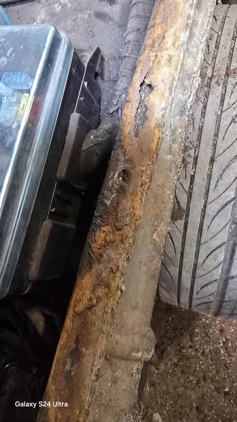

Ce démontage m'a permit de voir l'état du chassis , bin c'est vraiment pas beau la dessous.
20251017_155327.jpg [ 605.27 Kio | Vu 20931 fois ]
20251017_155408.jpg [ 734.34 Kio | Vu 20931 fois ]
20251017_161305.jpg [ 798.13 Kio | Vu 20931 fois ]
20251017_161317.jpg [ 658.23 Kio | Vu 20931 fois ]
20251017_161333.jpg [ 676.05 Kio | Vu 20931 fois ]

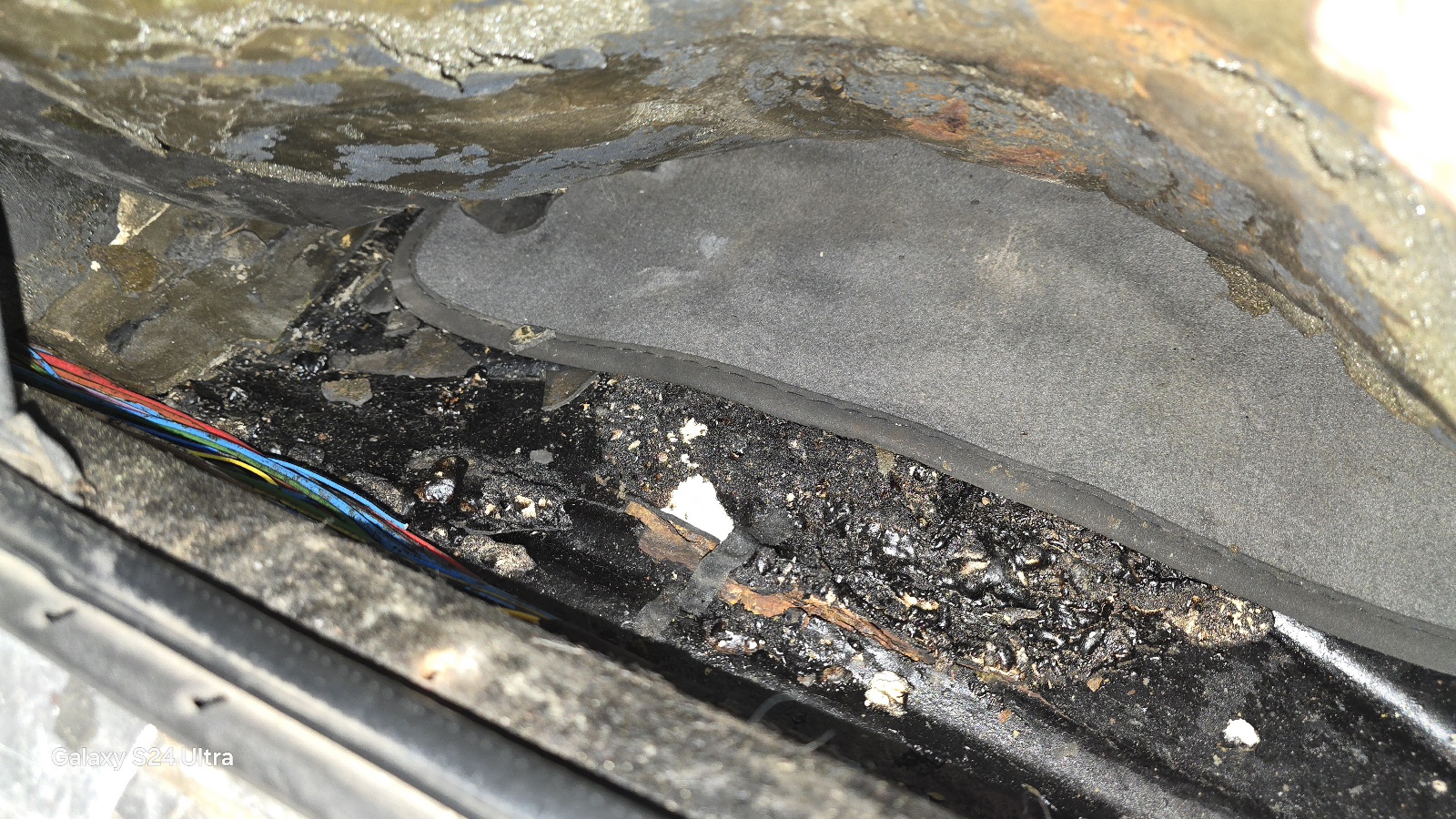

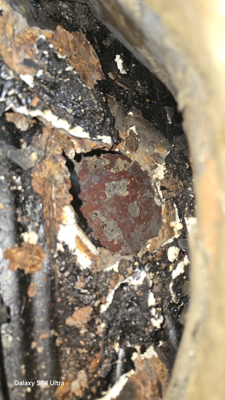

Dans la foulé , j'ai levé la moquette coté conducteur , et effectivement , il y avait bien un tapis sous la moquette :twisted: :twisted:
20251024_164443.jpg [ 837.33 Kio | Vu 20931 fois ]
Mais c'est pire sous le tapis . :roll: :roll:
20251024_164604.jpg [ 547.73 Kio | Vu 20931 fois ]
réparation de fortune , avec un mélange de mousse expansive et de blackson.
Pour moi , ce châssis est HS , et j'ai certainement pas encore tout vu.
Enfin voilà pour aujourd'hui, la suite des travaux réalisé demain :wink: :wink:
MessagePosté: 30 Nov 2025 22:43
Ouah impressionnant le châssis bien bouffé... Et on voit encore une fois les dégâts que peut provoquer l'accumulation de flotte dans les passages de roue qui n'étaient pas protégés à l'époque. Chose corrigée dès 1986 sur les E32 avec les garde-boue en plastique, enfin !!!
MessagePosté: 30 Nov 2025 22:47
Messages: 2765
Je pense que celle ci a dormi quelques années dans un champ ou un jardin.
Pour ce qui est de la protection, la surface du montant d'aile, là où ils mettent la colle n'est même pas traité d'origine.
MessagePosté: 01 Déc 2025 09:52
J'ai vu ça avec la réfection des planchers de la mienne il y a quelques semaines... La terre va partout et bouffe tout en faisant éponge et en stockant l'eau. Tu as pris les pièces de plancher chez Valcas ?
Le châssis est récupérable ou tu en as un autre ?

Après démontage on est souvent surpris , la rouille s'incruste partout , même sous l'anti gravillon d'origine , j'ai pu d'ailleurs remarquer en enlevant le blacksonne que l'apprêt d'origine ne tenait pas au niveau des soudures par point d'usine , parfois des cloques de 2 à 3 cm de diamètre , pas terrible pour la protection contre la rouille.
Oui , j'avais acheté les planchers chez valcas , j'avais fais un retour d'expérience dessus , j'en suis déçus , c'est cher pour ce que c'est , c'est mal fini et il faut les retravailler , le kit réparation pour le pied du montant A est lui aussi approximatif , regarde plus haut , j'en parle avec photo .
Pour te rappeler la situation , j'ai une 635 gris graphite , acheté en 2011 , qui a vite montré des problèmes de corrosion , une peinture mal faite , elle partait par plaques quand je la nettoyait.
c'est elle que l'on voit sur les dernières photos , elle a été maquillé à coup de mousse expansive , de mastique , de silicone et de blacksonne. Pour moi le châssis est cuit .
J'ai récupéré il y a quelques années une 635 gris Polaris dans le but de refaire la mienne , mais elle avait déjà bien souffert également , et à la fin du printemps de cette année j'ai acheté un châssis de 628 gris polaris , projet de restauration abandonné depuis plus de 10 ans , mais une base saine , quelques trous , mais rien de méchant et pas de traces d'accident , d'ailleurs elle devait être propre et peu kilométré avant démontage car le peu qui restait dessus ne m'a donné aucun mal .

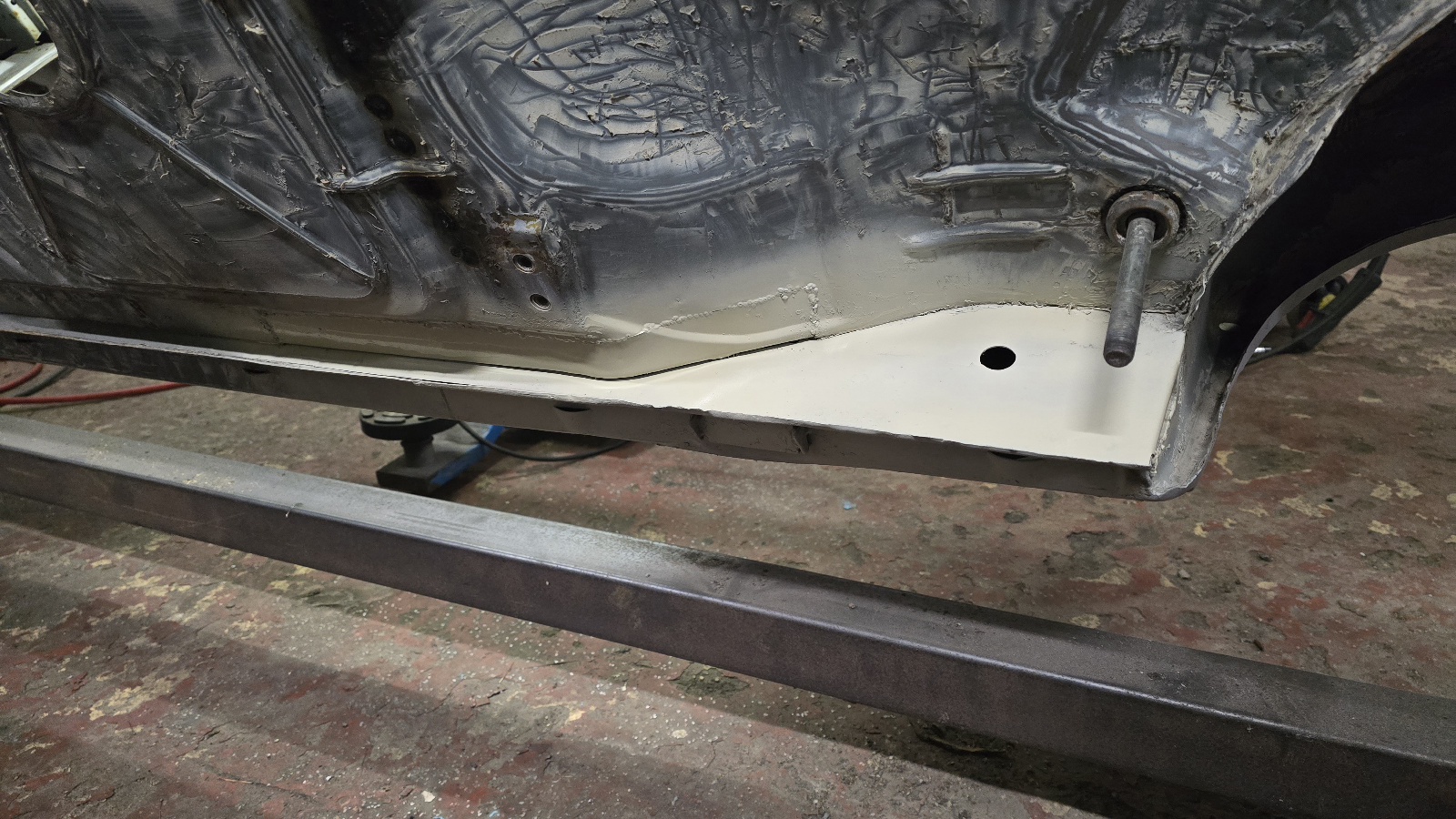

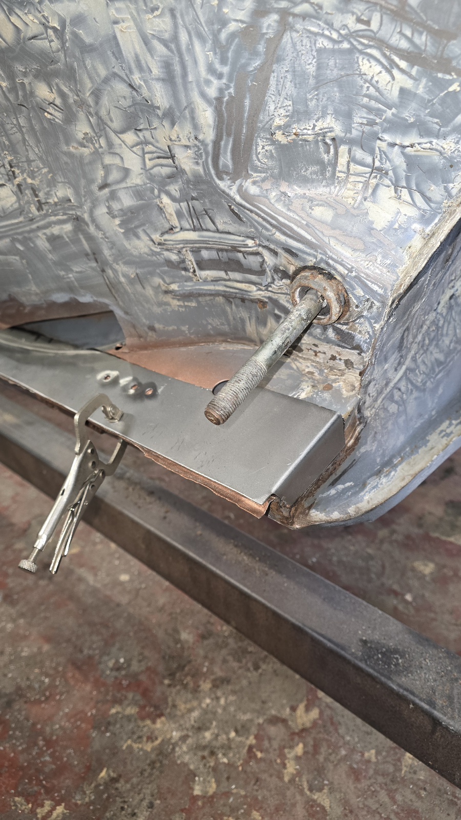

Allé , suite des travaux .

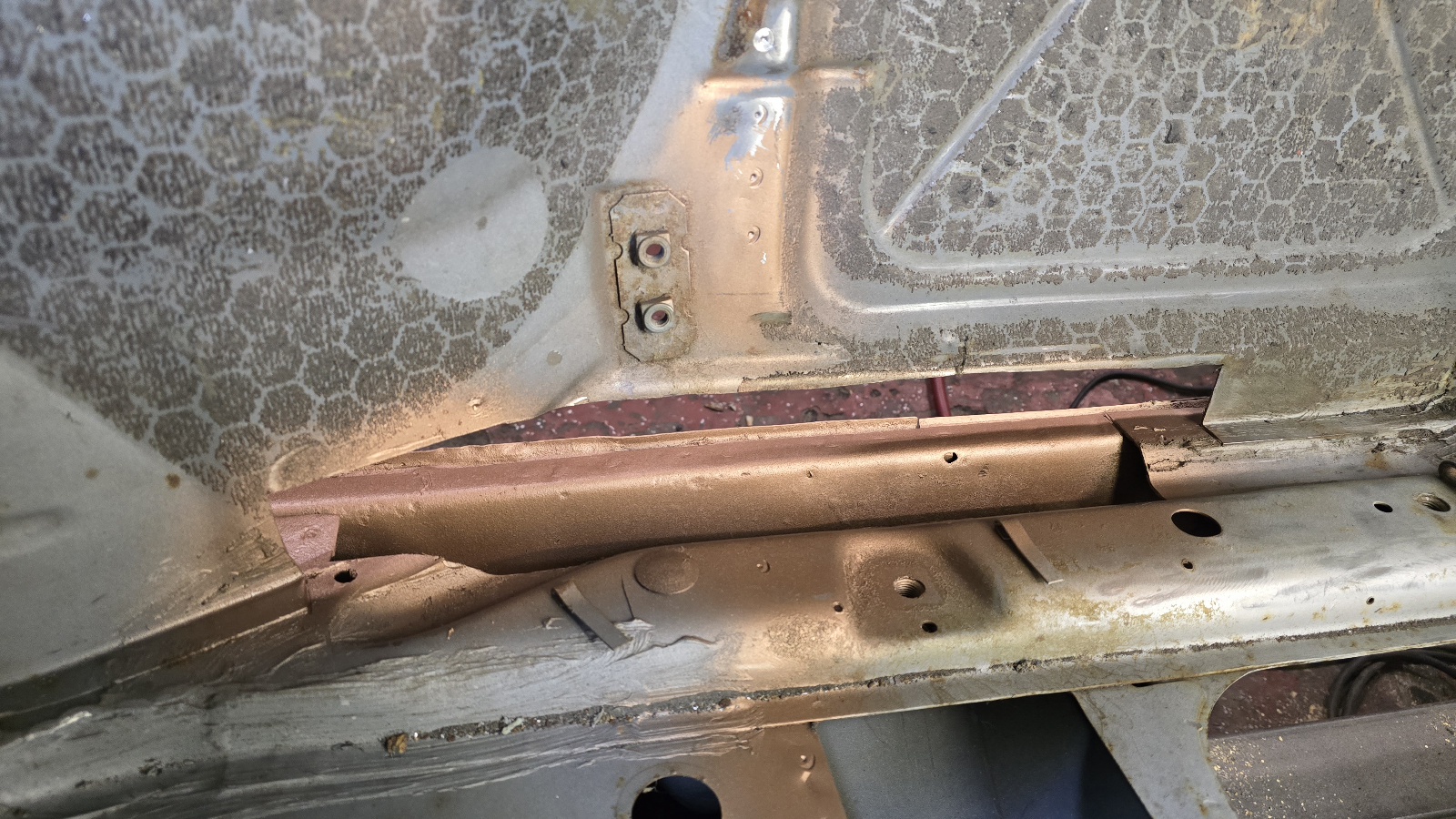

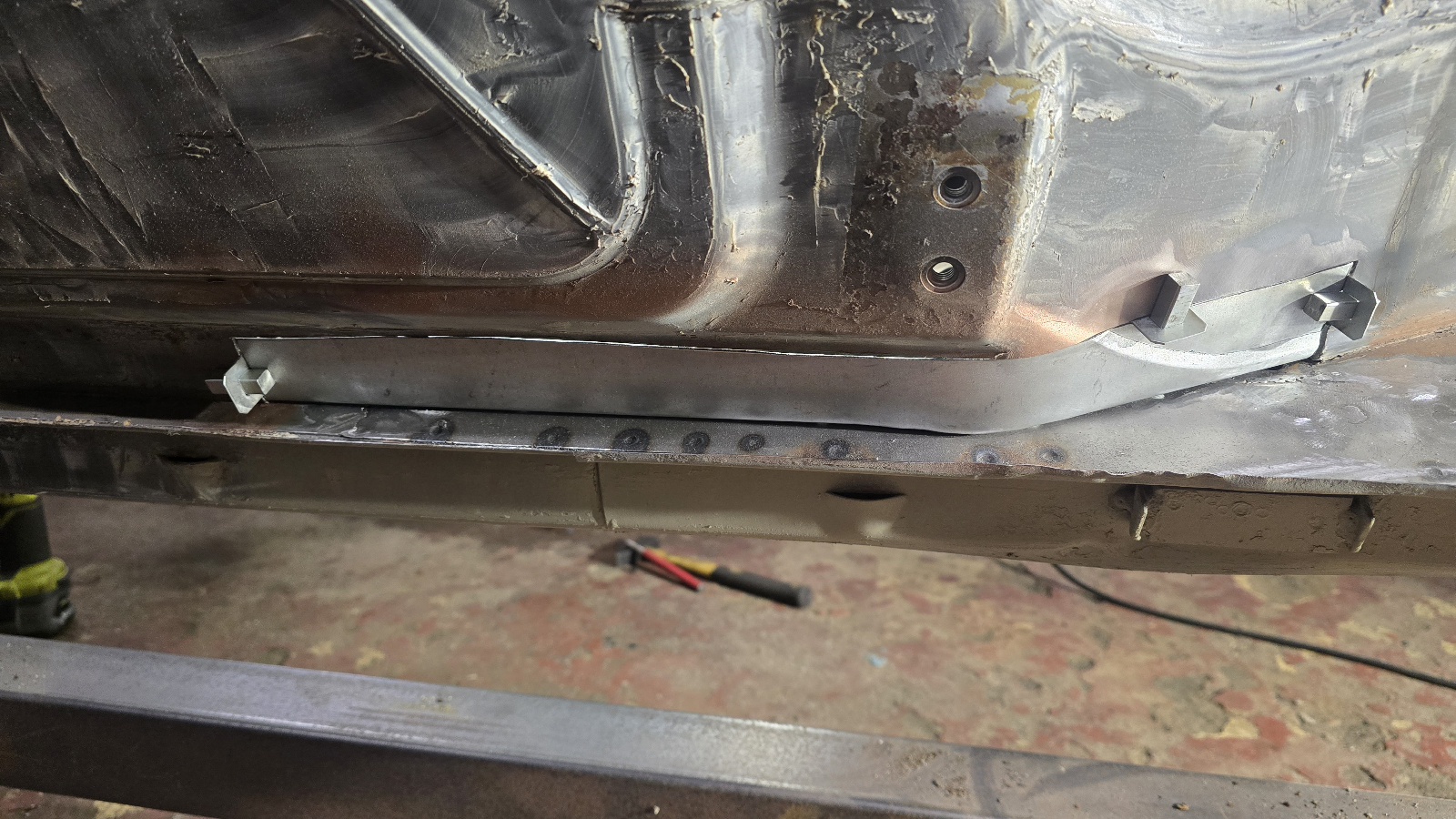

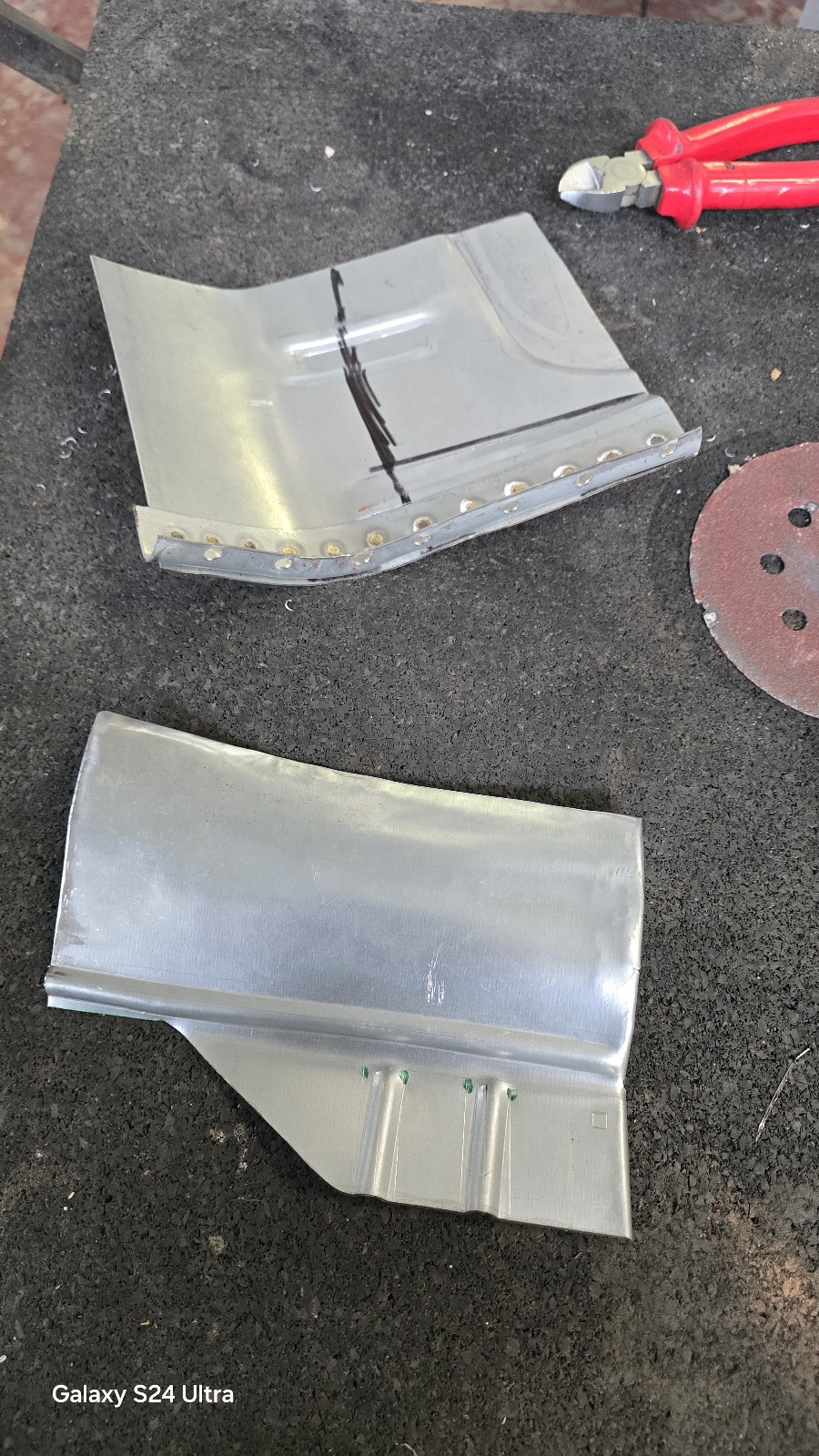

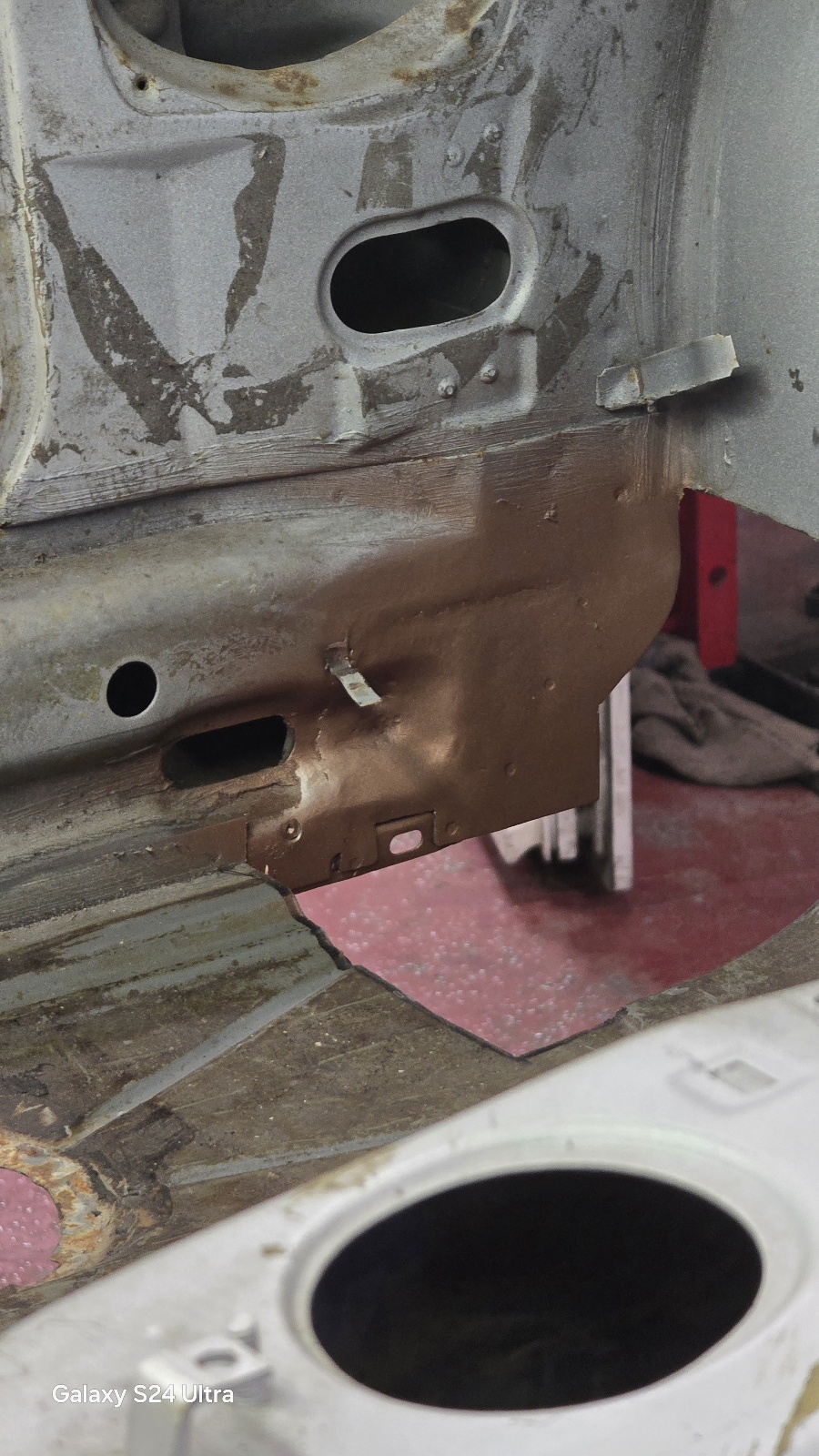

Je me suis attaqué au pied du montant A coté conducteur , rouille perforante et légère déformation .
20250929_121011.jpg [ 842.35 Kio | Vu 18603 fois ]
On découpe et dépointe proprement
20251001_122122.jpg [ 435.87 Kio | Vu 18603 fois ]

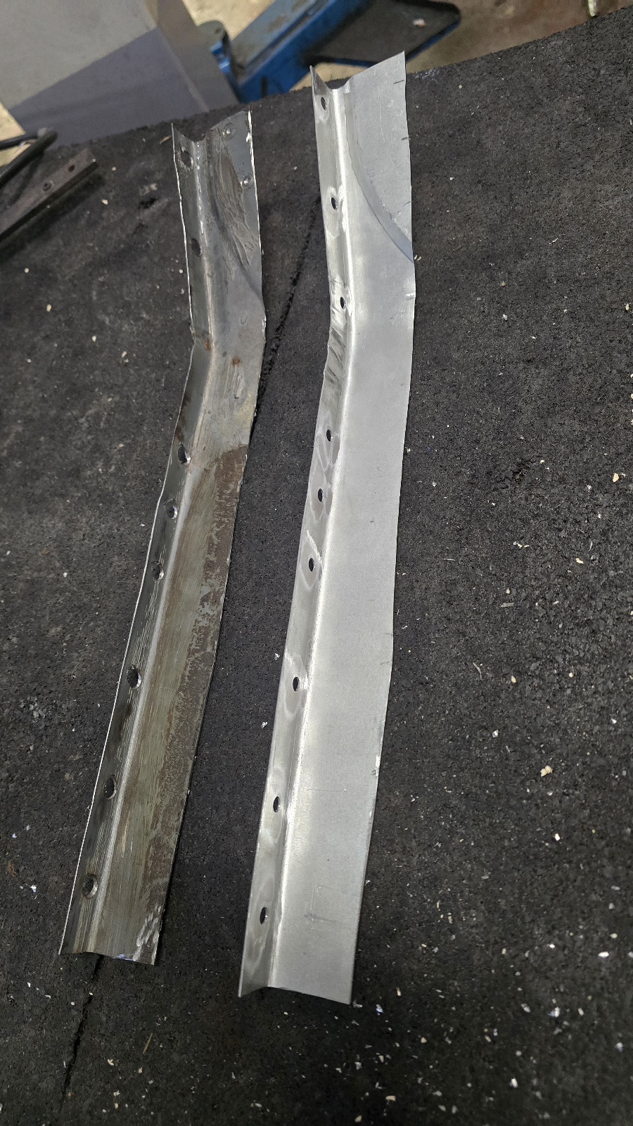

Et on refabrique , le kit valcas n'étant pas satisfaisant .
Etonnamment , ce morceau m'a donné du fil à retordre , je m'y suis repris à 5 fois :roll:
20251006_182927.jpg [ 830.62 Kio | Vu 18603 fois ]
20251011_152224.jpg [ 721.72 Kio | Vu 18603 fois ]
Voilà , tout est prêt , on peut attaquer le soudage.
20251007_183226.jpg [ 565.54 Kio | Vu 18603 fois ]
20251011_175450.jpg [ 712.25 Kio | Vu 18603 fois ]
20251011_173218.jpg [ 633.29 Kio | Vu 18603 fois ]
Après soudure et meulage , on protège avec un galva à froid .
20251013_154723.jpg [ 718.25 Kio | Vu 18603 fois ]
20251013_154821.jpg [ 696.12 Kio | Vu 18603 fois ]
C'est tout bon , c'est pas nickel nickel , mais bye bye la rouille pour ce coté .

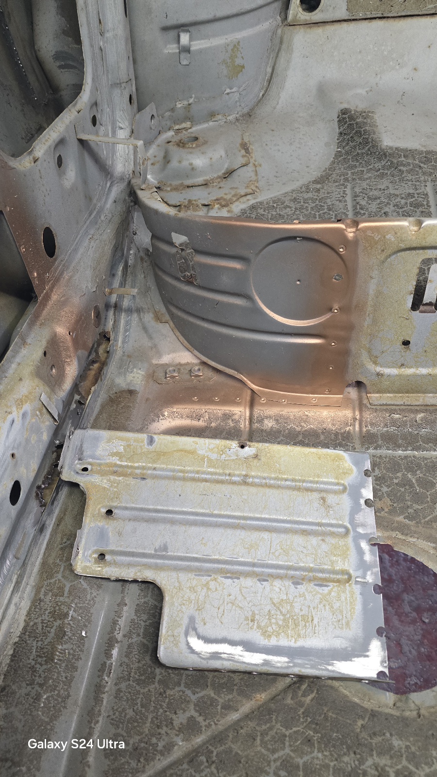

MessagePosté: 03 Déc 2025 22:51
Messages: 2765

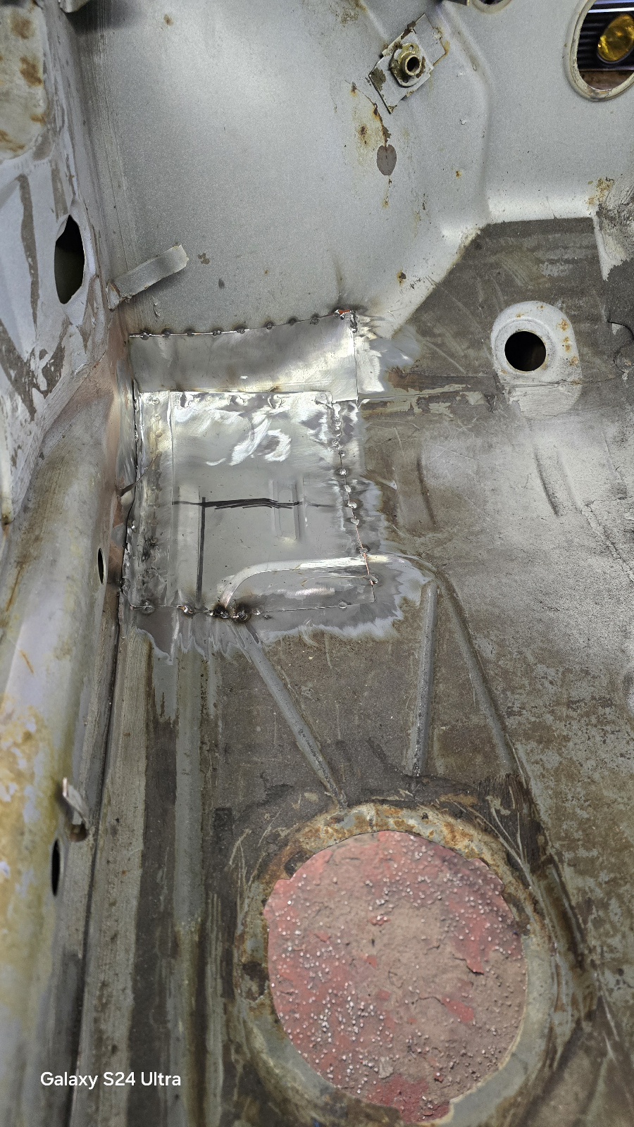

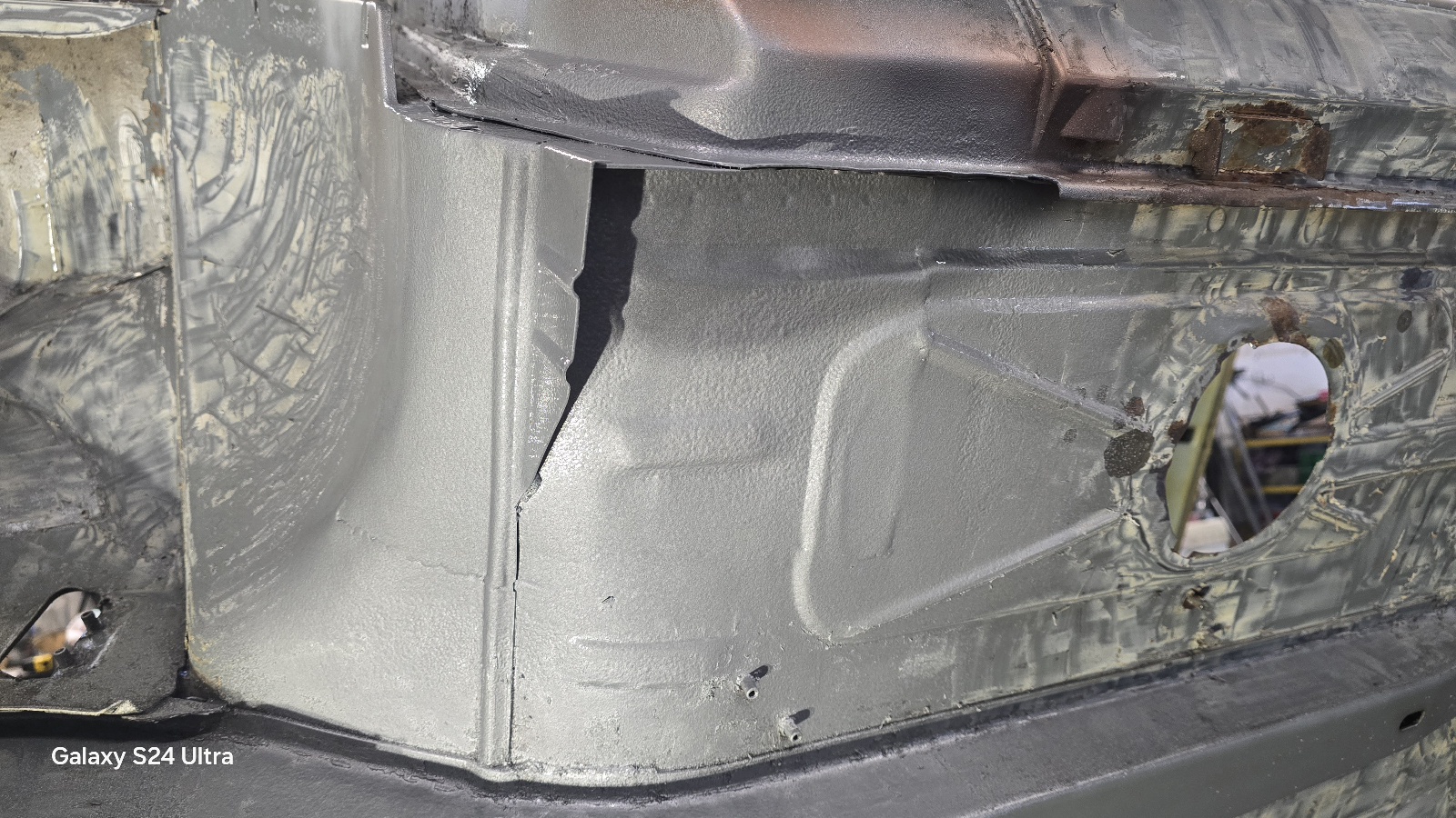

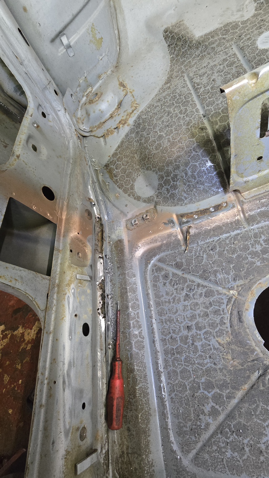

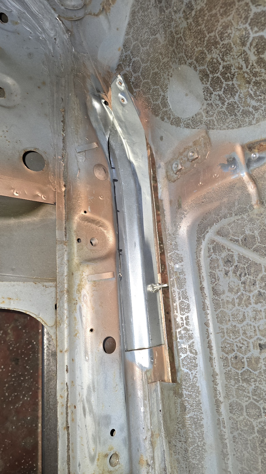

Salut les gars.

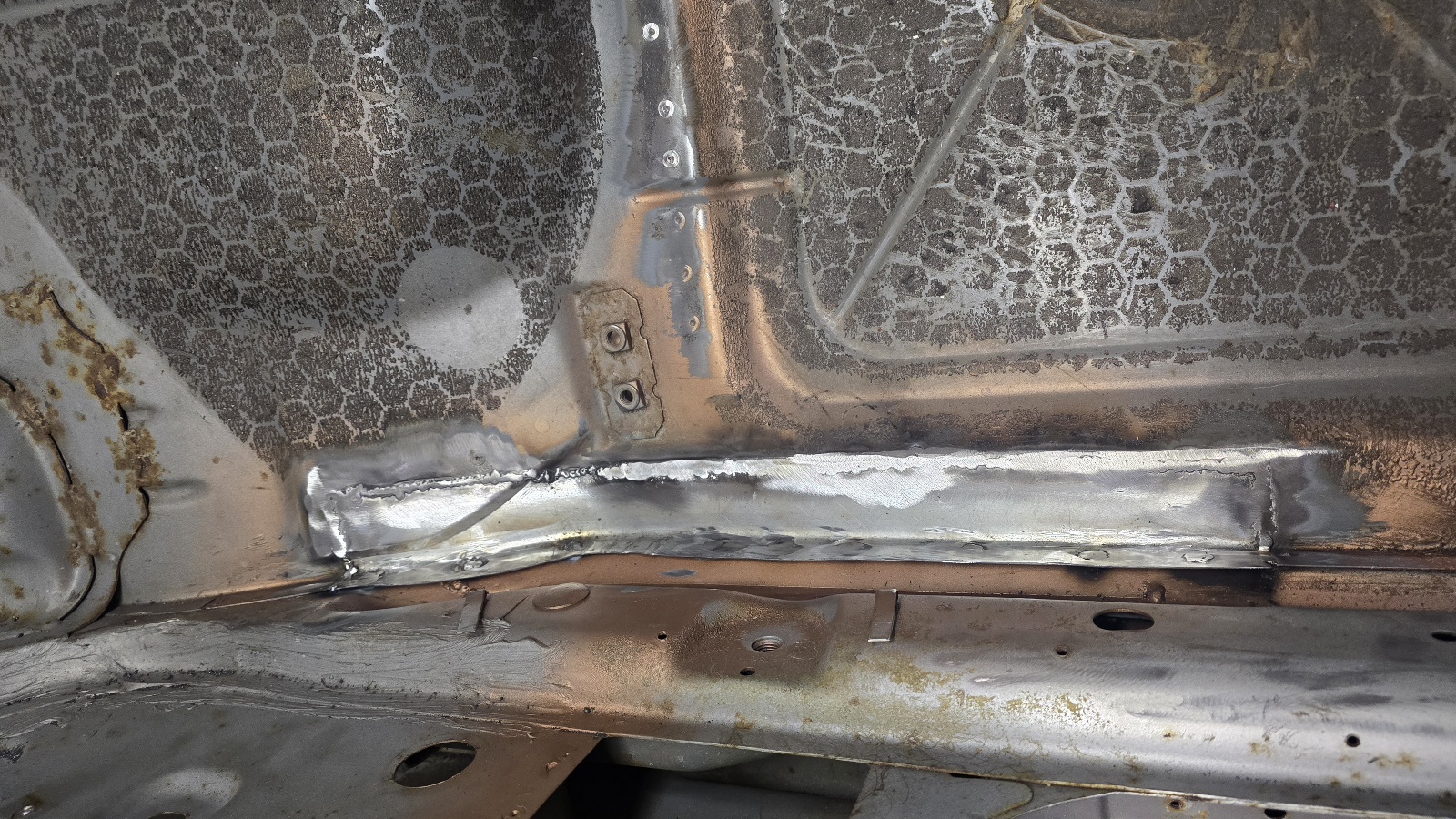

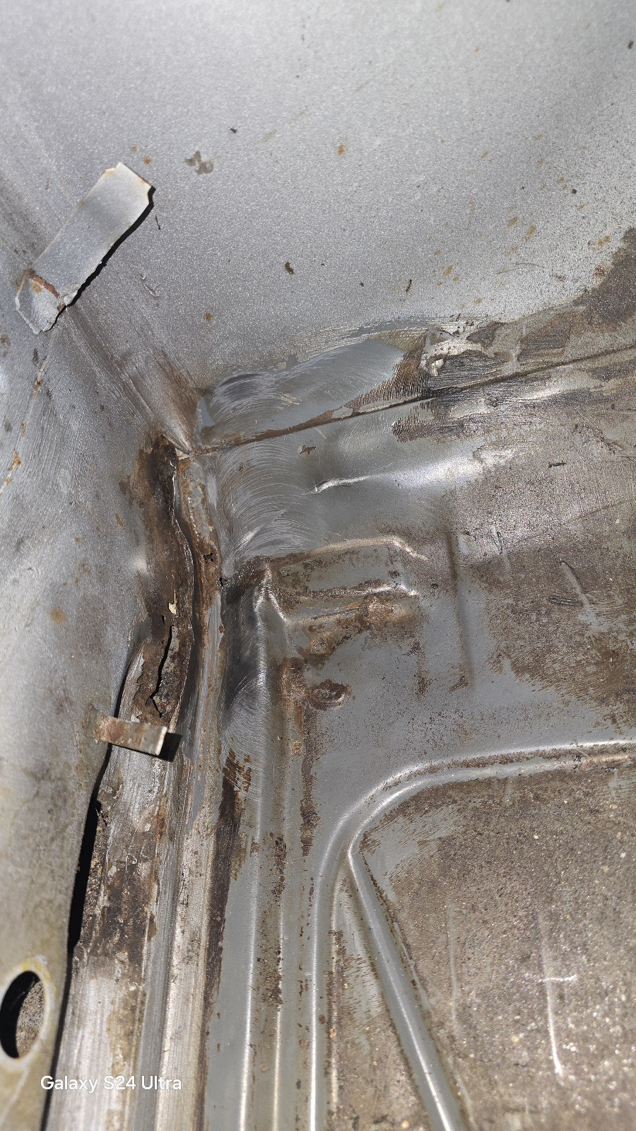

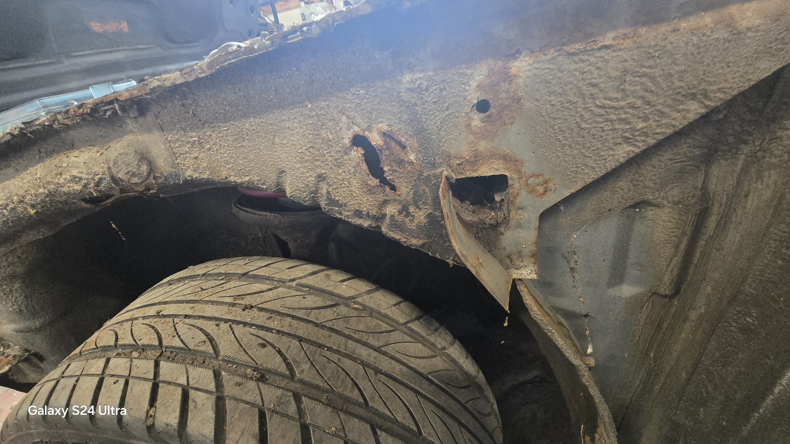

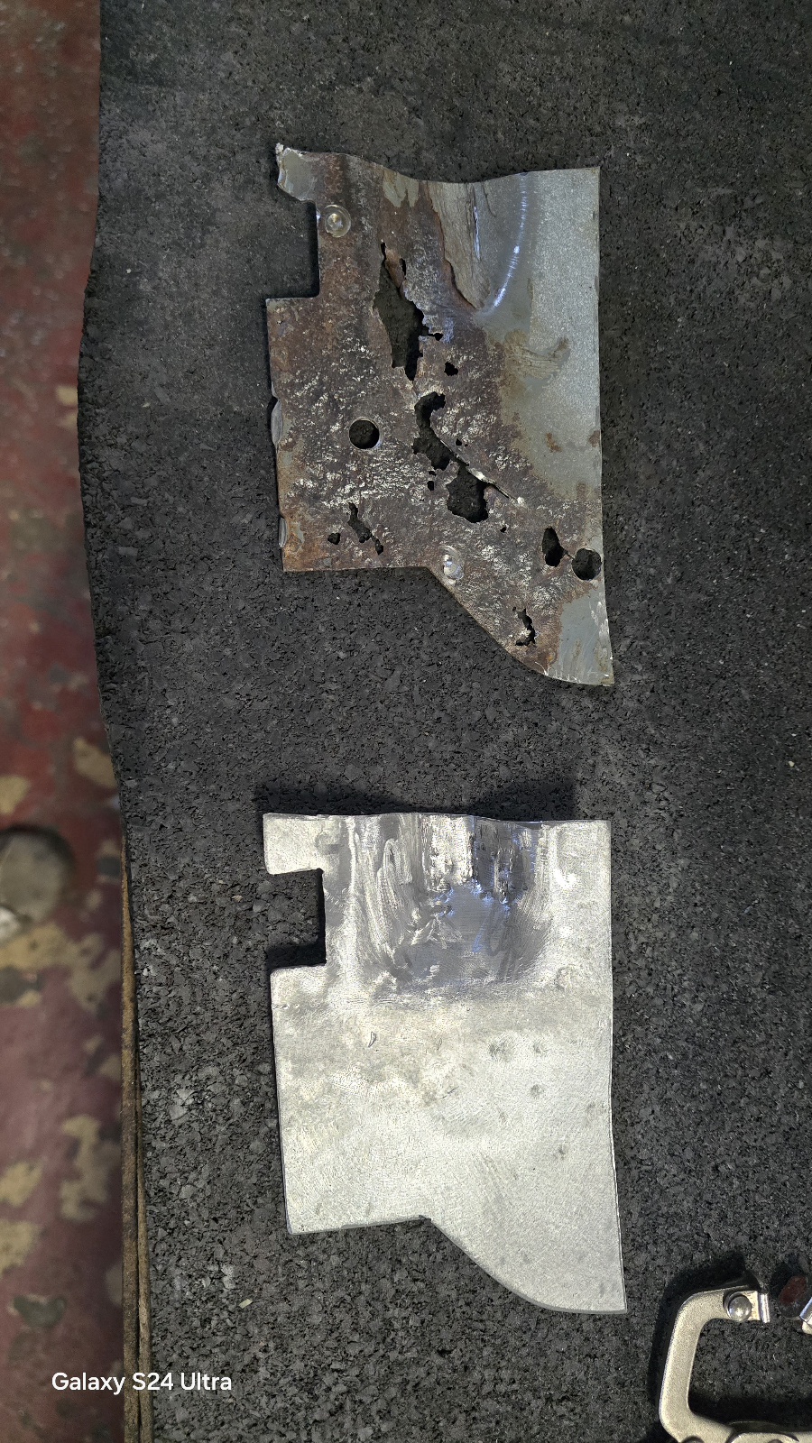

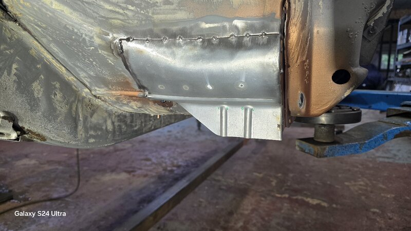

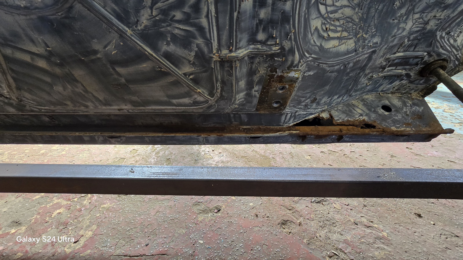

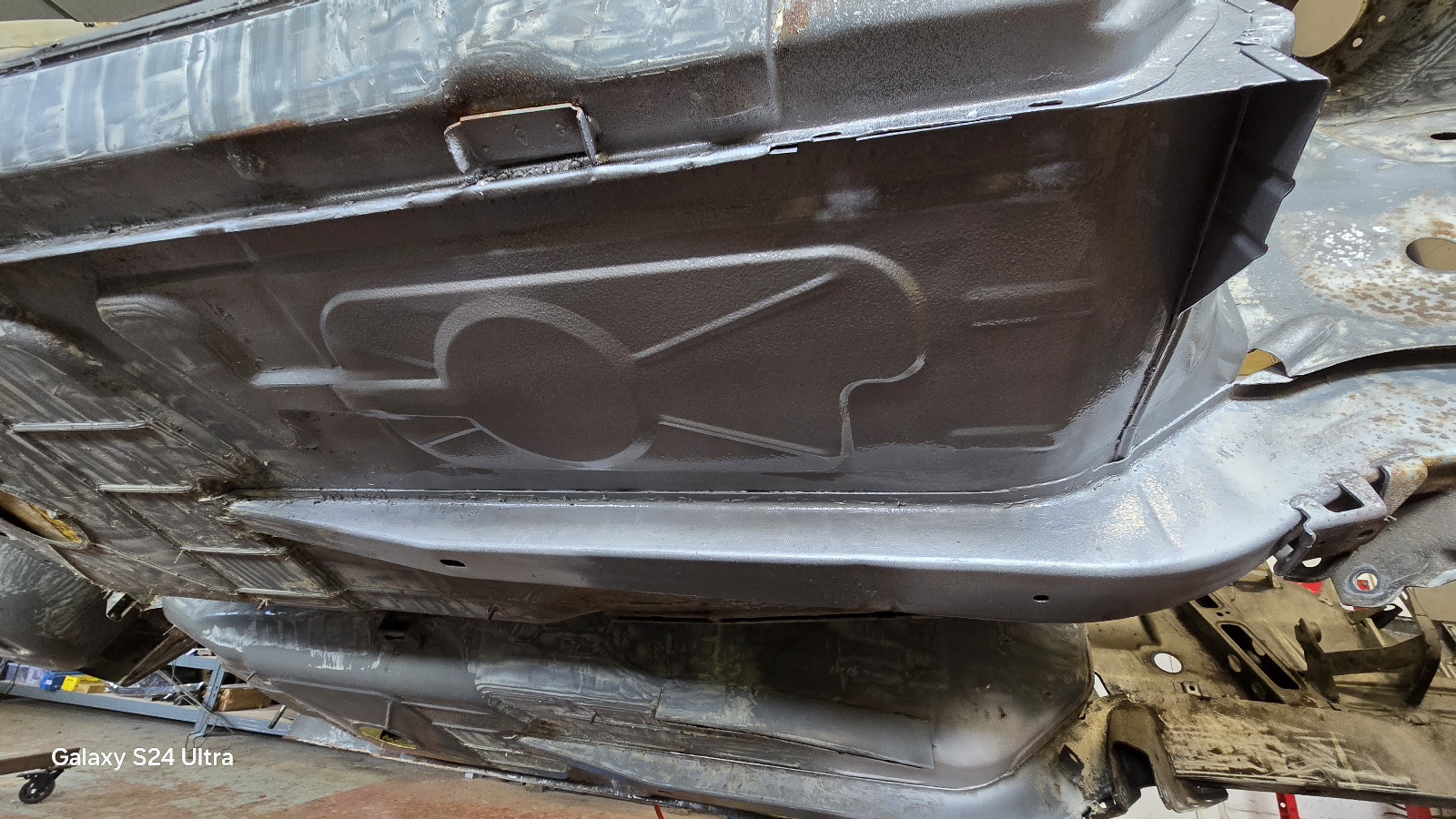

Ensuite , je me suis attaqué au 3éme coté bouffé par la rouille , celui qui me semblait le plus compliqué à faire.
Accès pas terrible , et perforé au dessus et en dessous du plancher.

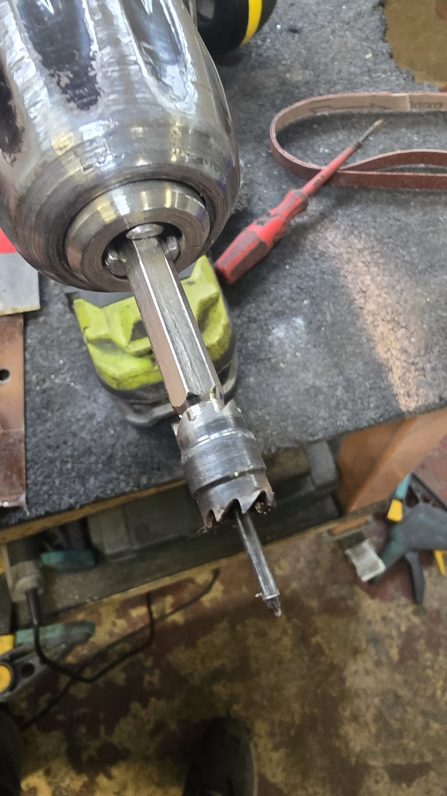

20250526_184956.jpg [ 817.97 Kio | Vu 17355 fois ]
20250812_155906.jpg [ 764.4 Kio | Vu 17355 fois ]
Première étape , on fait de la place , on ouvre le plancher et on coupe la gangrène.
20251013_180746.jpg [ 701.18 Kio | Vu 17355 fois ]
20251117_175146.jpg [ 780.78 Kio | Vu 17355 fois ]
20251119_165526.jpg [ 696.27 Kio | Vu 17355 fois ]
20251119_165511.jpg [ 687.48 Kio | Vu 17355 fois ]

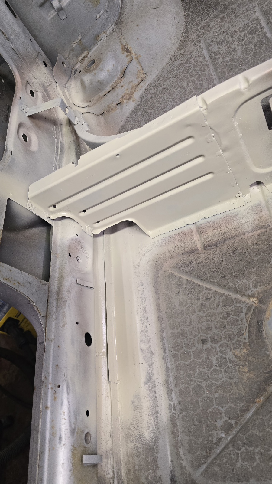

Comme pour les autres , les intérieurs de bas de caisse sont propre et sain , j'y ai passé un coup de soufflette et d'aspi pour enlever les dépôts qui s'y été accumulé avec le temps.
J'ai d'ailleurs fais pareil dans les longerons , et c'est incroyable tout ce qu'il y avait dedans.
Maintenant , faut refabriquer et réassembler .
20251127_160328.jpg [ 606.61 Kio | Vu 17355 fois ]
20251127_160355.jpg [ 720.77 Kio | Vu 17355 fois ]
20251128_161307.jpg [ 725.73 Kio | Vu 17355 fois ]
20251128_162235.jpg [ 645.56 Kio | Vu 17355 fois ]
20251128_162304.jpg [ 614.19 Kio | Vu 17355 fois ]
20251128_181553.jpg [ 821.52 Kio | Vu 17355 fois ]
20251129_174554.jpg [ 645.79 Kio | Vu 17355 fois ]
20251129_175213.jpg [ 567.43 Kio | Vu 17355 fois ]
Finalement , cette partie c'est faite tranquillement sans problèmes .
A demain pour la suite :wink: :wink:

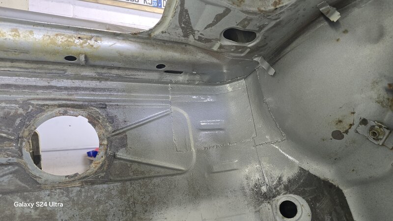

MessagePosté: 04 Déc 2025 21:27
Messages: 2765
Salut les gars .
On enchaine les travaux :wink:
Quelques petites choses ont été faites.

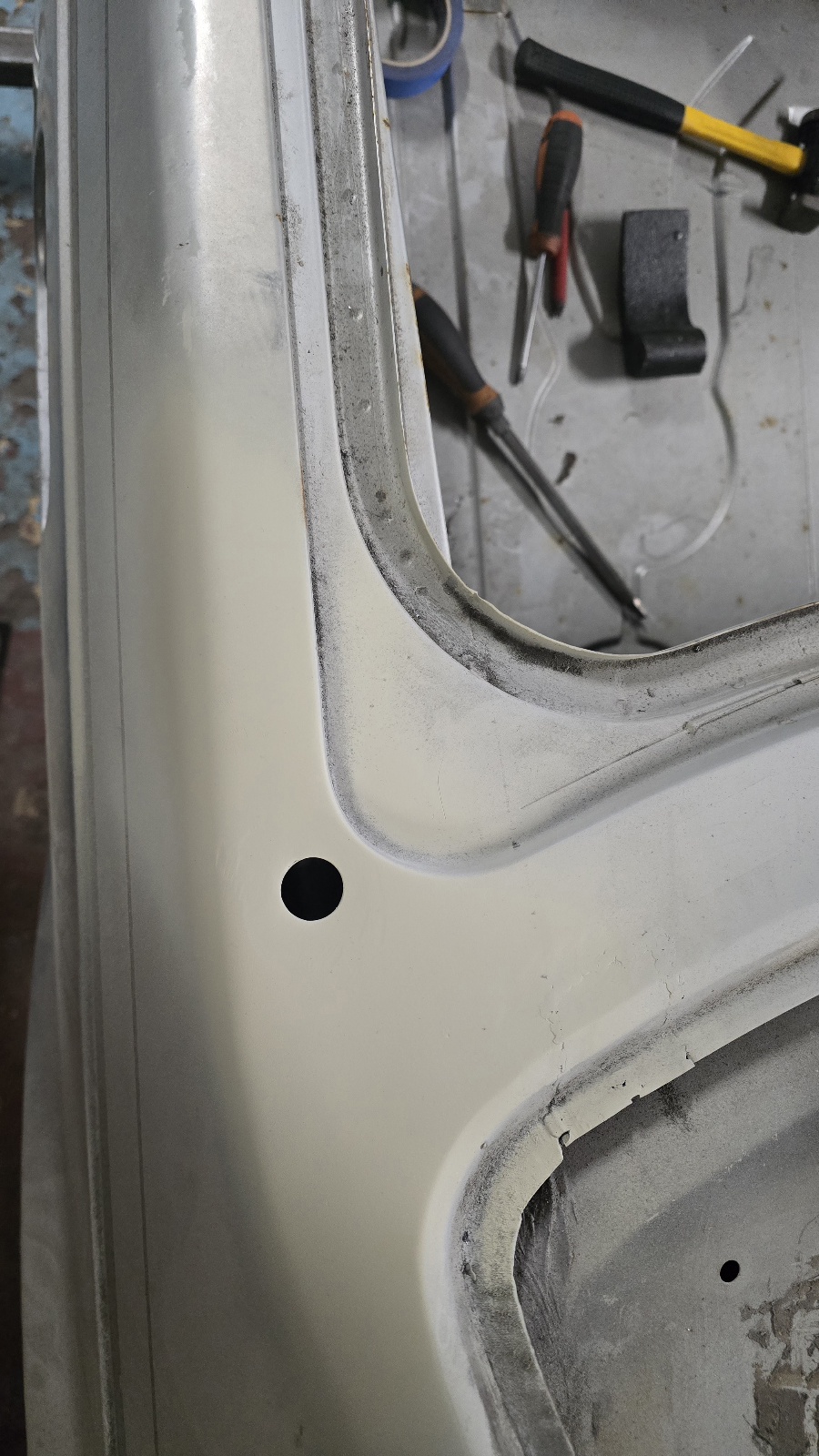

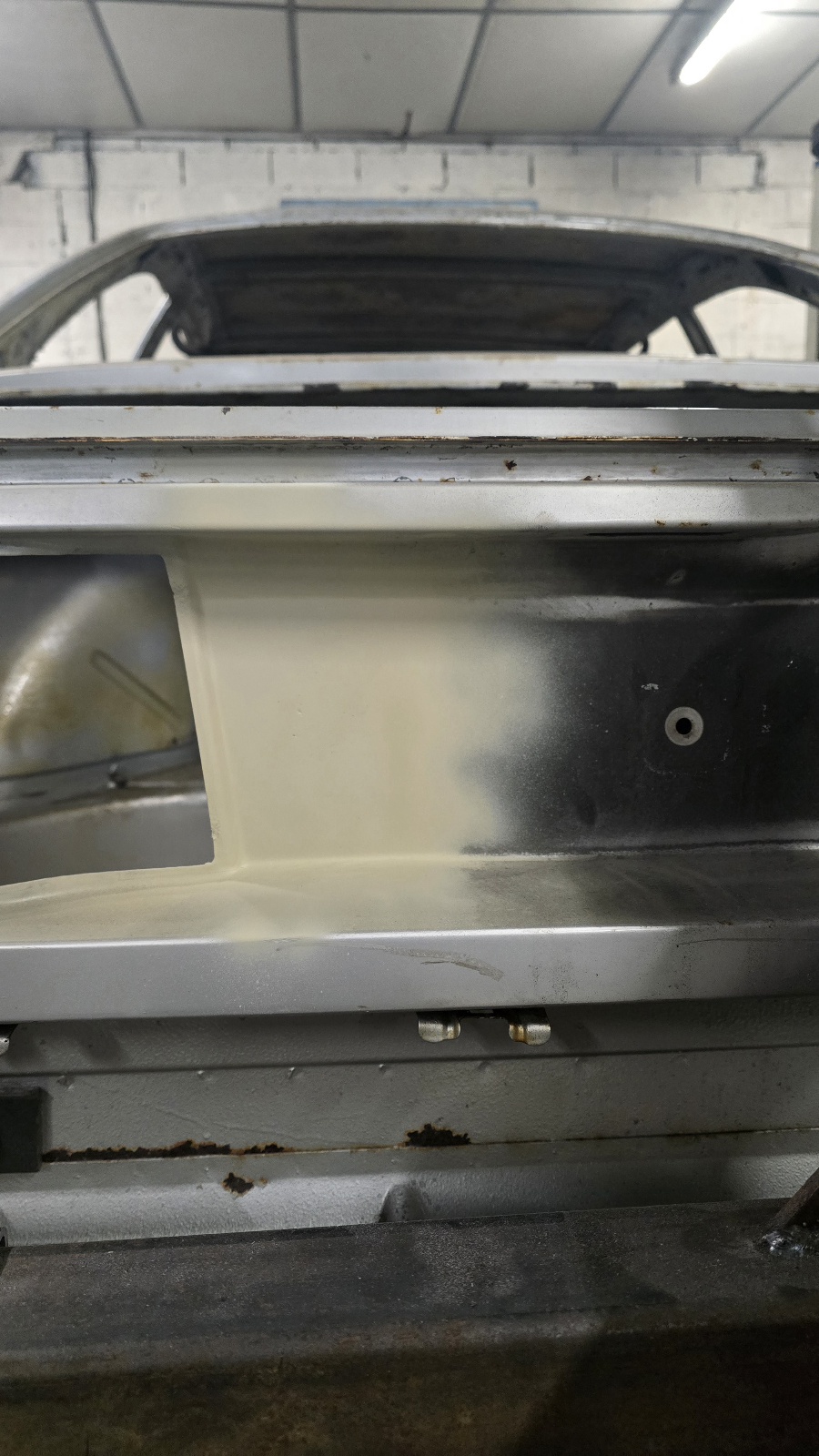

La première , le trou pour l'antenne , et oui , sur ce châssis , elle était placé au niveau de l'aile avant conducteur , je l'ai fait migrer sur l'aile arrière passager.
20251201_172623.jpg [ 489.27 Kio | Vu 16420 fois ]
Petit gabarit pour repérer le centre du trou.
20251201_175228.jpg [ 523.02 Kio | Vu 16420 fois ]
Et on perce :wink:
20251201_182334.jpg [ 497.84 Kio | Vu 16420 fois ]

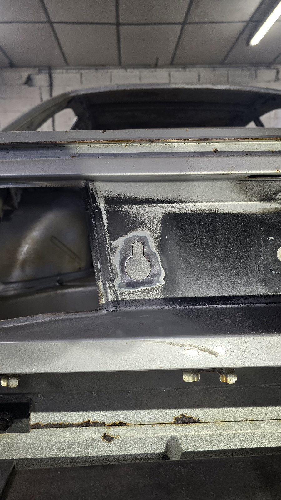

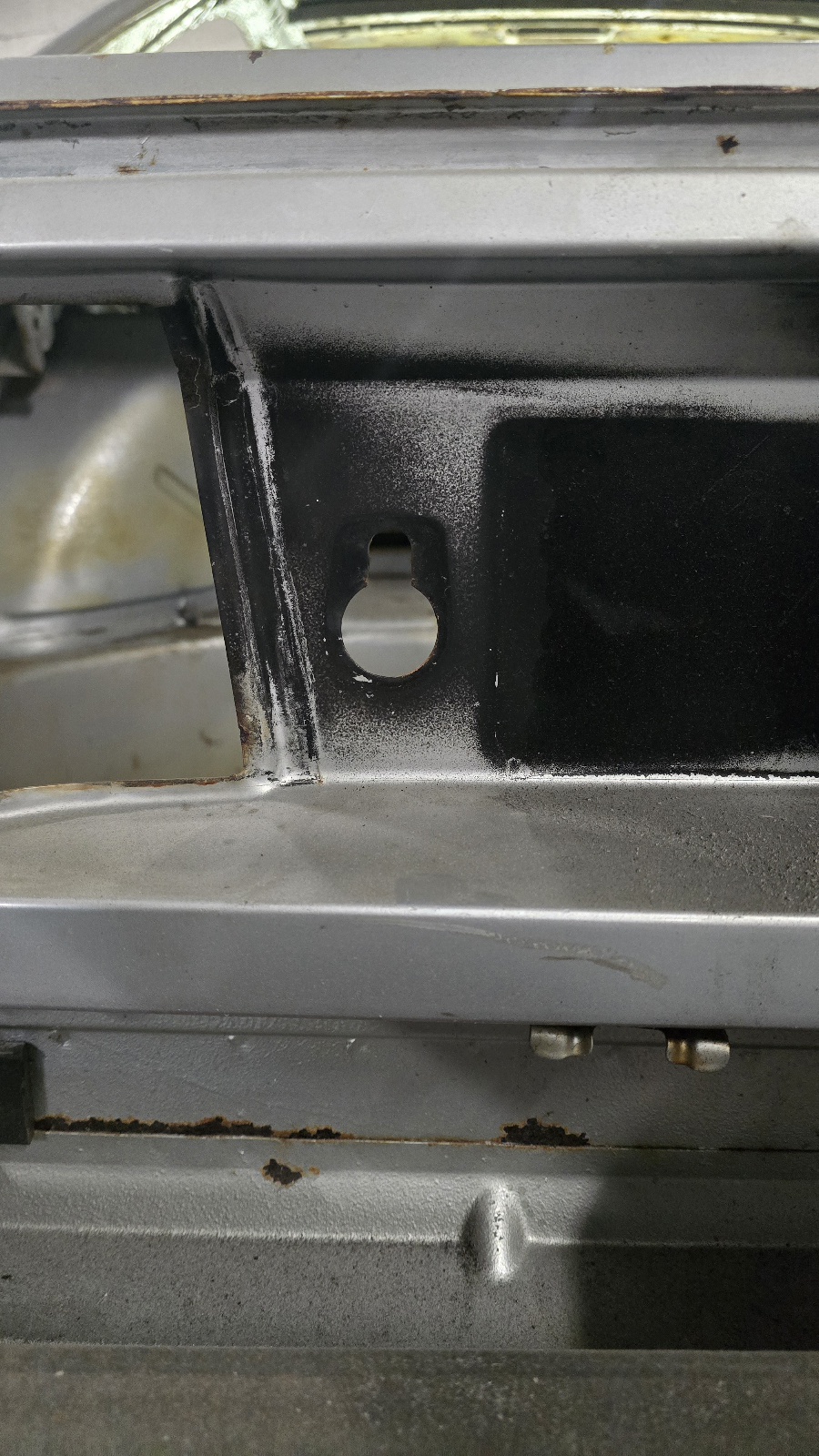

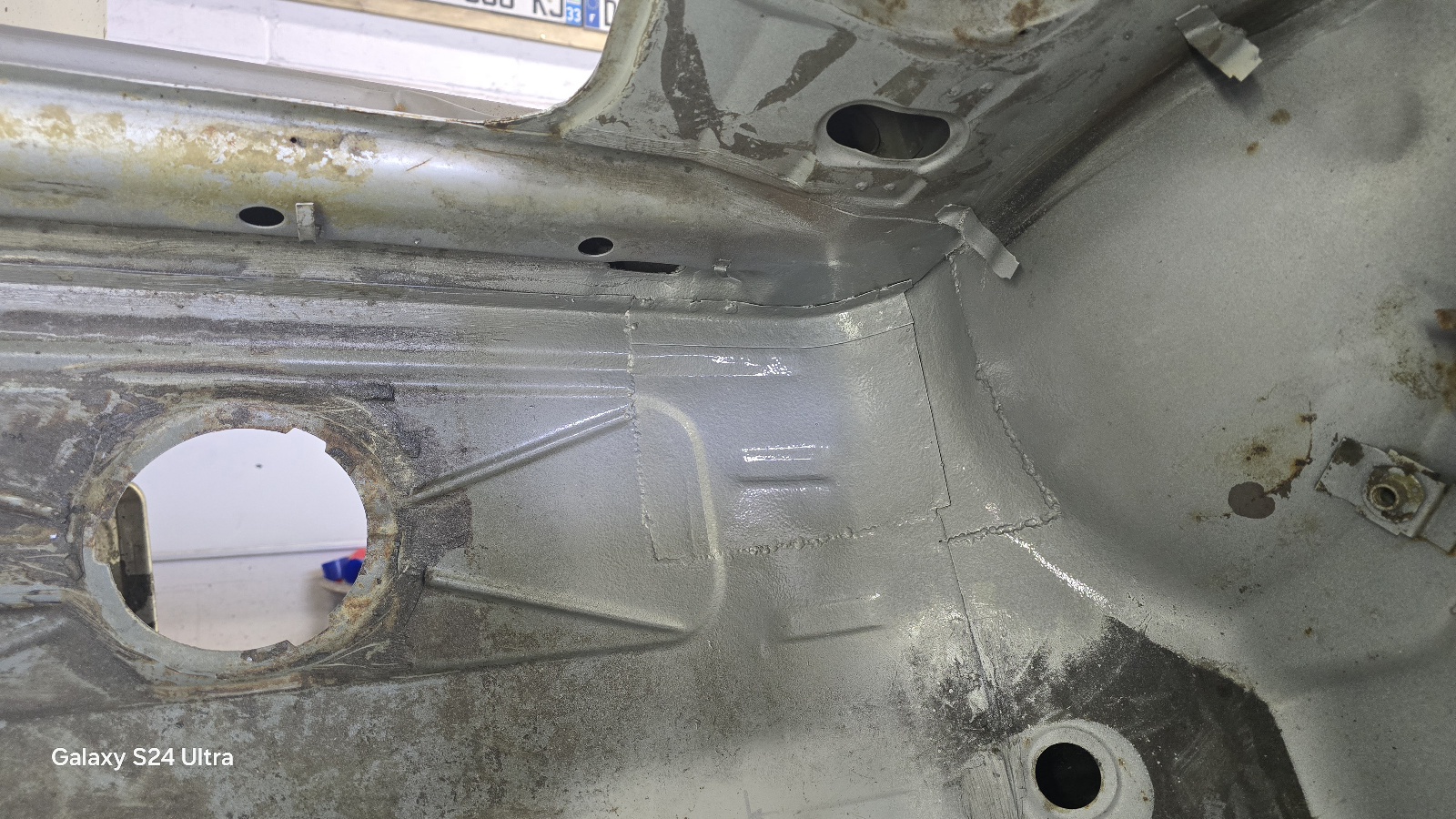

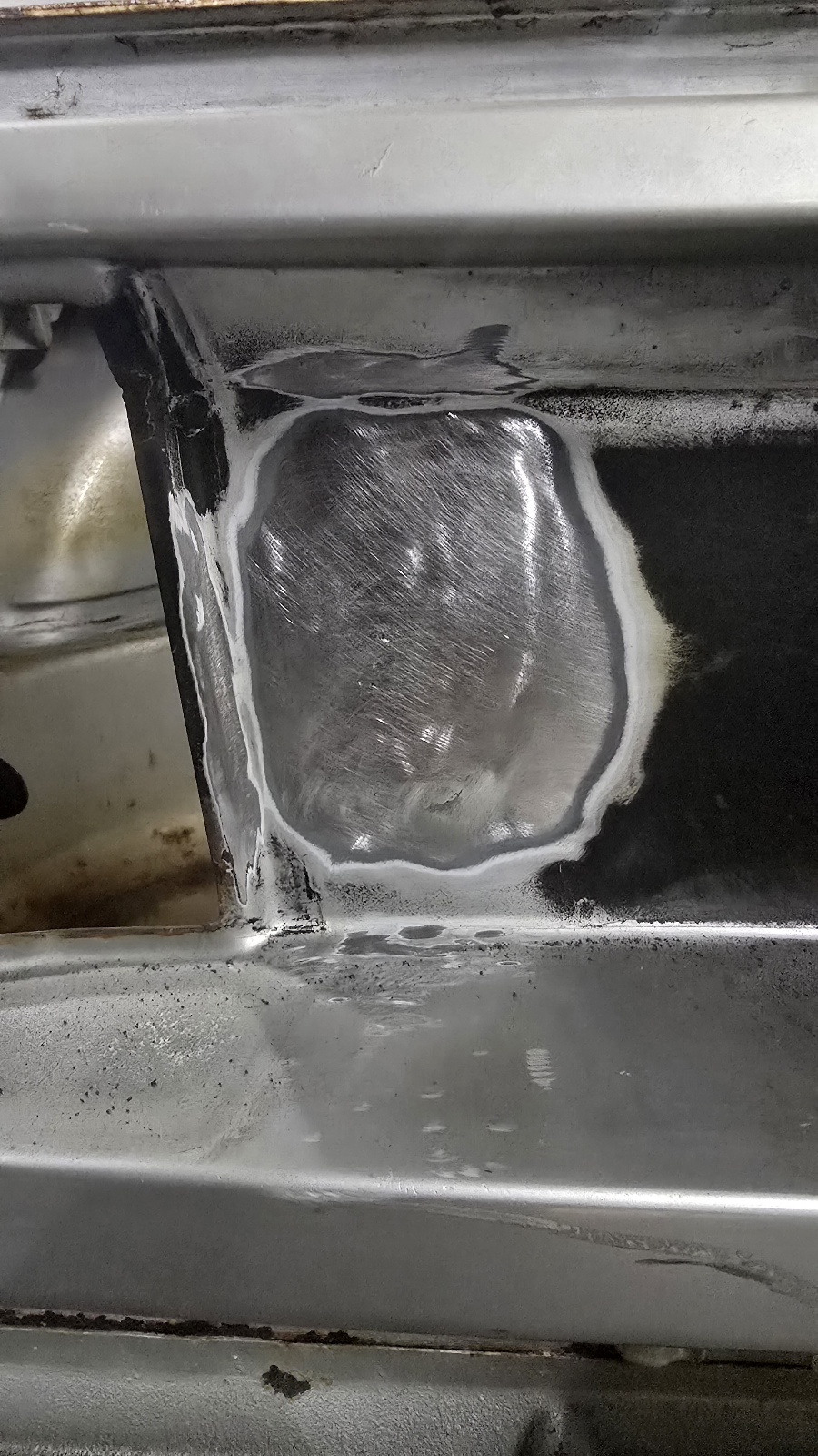

Ensuite , j'ai rebouché le trou de la serrure d'alarme , je n'ai pas cette option .
20251129_175400.jpg [ 604.71 Kio | Vu 16420 fois ]
20251201_161421.jpg [ 645.09 Kio | Vu 16420 fois ]
20251201_171632.jpg [ 522.95 Kio | Vu 16420 fois ]
20251201_172300.jpg [ 453.57 Kio | Vu 16420 fois ]
Voilà pour aujourd'hui , deux petits chantier terminé en attendant les repos pour les interventions plus lourdes .
A demain . :wink: :wink:

Perso j'aurais laissé la serrure d'alarme derrière (inactive bien sûr) car c'est emblématique d'une époque.
Dans les années 80 tu venais avec ta clé magnétique pour désactiver ta e24 pendant que les autres clodos te regardaient et bavaient... ^^
Je trouve judicieux de faire passer l'antenne à l'arrière droit : c'est là ou c'est le plus beau pour moi.

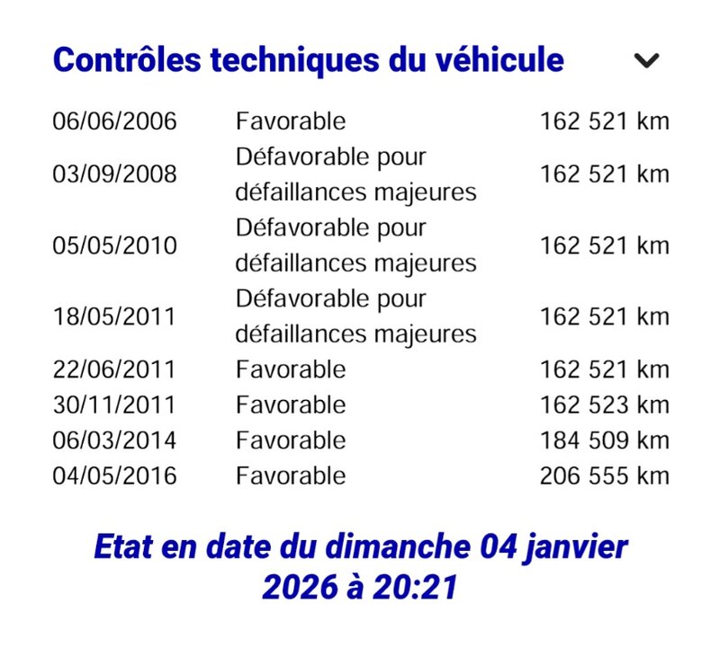

MessagePosté: 04 Jan 2026 20:52
Messages: 2765
Sympa merci du partage :pouce:
T'as fait une belle affaire :mrgreen: :-o
De rien , c'est le but , partager les réussites et les galères. :wink:
Pour l'affaire , je dis pas le contraire , il y a du travail mais on voit qu'elle était propre au moment de son démontage.

Merci Lucas , pour la serrure , c'est tout simple , je l'ai pas gardé parce que je ne l'ai pas.

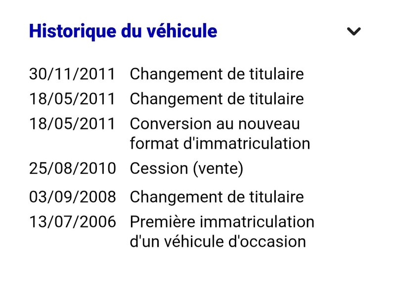

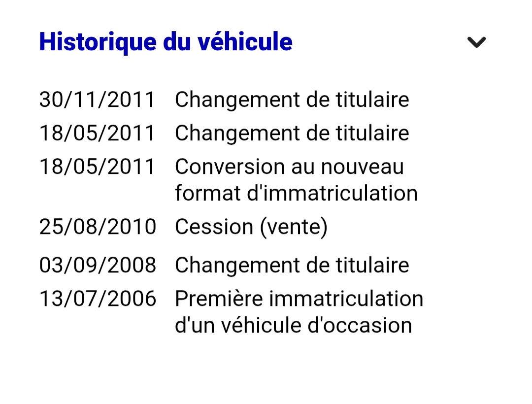

J'ai tenté un carvertical , mais ca n'a rien donné.
Je me suis rabattu sur histovec , et là , quelques infos.
Je suis apparemment le 5éme propriétaire.
Screenshot_20260106_200214_Adobe Acrobat.jpg [ 143.06 Kio | Vu 14458 fois ]
Son kilométrage est inconnu :roll: :roll:
C'est la première chose que j'ai remarqué après l'avoir acheté , le compteur était un peu en panne , mais ce que je savais pas , c'est depuis quand.
C'est chose faite.
Screenshot_20260106_200007_Adobe Acrobat.jpg [ 137.95 Kio | Vu 14458 fois ]
Et oui , aucune évolution du kilométrage sur 5 ans ....
Elle a put en faire des kilomètres sur cette période , ou pas.

Intensité , tension , vitesse de fil , tout est réglable , il fonctionne bien sur de la fine épaisseur

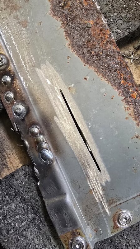

Petite phase d'essai
J'ai fais une entaille dans un morceau de tôle pour simuler un bord à bord , régler ma tension en fonction de mon épaisseur et voir la qualité de la pénétration de la soudure.
Je dois dire que c'est plutôt concluant.
20260123_161258.jpg [ 807.72 Kio | Vu 13550 fois ]
On voit bien la différence de taille des points suivant la tension et sur du 1mm, ca n'a pas percé une seule fois.
20260123_162030.jpg [ 825.3 Kio | Vu 13550 fois ]
Pour la pénétration , elle est correct .
20260123_162049.jpg [ 655.8 Kio | Vu 13550 fois ]

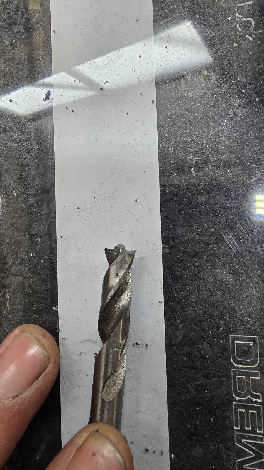

Pour la suite , quand on réalise un tel chantier , il faut des forets à dépointer.
J'avais commencé avec le model classique , mais en durée de vie , c'est vraiment pas terrible et la tête de centrage est un peu trop longue et laisse une marque dans la 2éme tôle , ce qui n'est pas terrible quand on à prévu de remonter derrière.
Le foret en question .
20260126_120626.jpg [ 595.74 Kio | Vu 13550 fois ]
J'ai voulu essayer autre choses, et je suis pas déçus.
Trouvé sur Amazon également , ca vaut une quinzaine d'euros avec plusieurs lames en plus.
Sa coupe bien et longtemps , il faut au préalable donner un coup de pointeau pour guider l'outil correctement.
La pointe se rétracte pour pouvoir découper la tôle.
Petit coup de main à prendre , il faut attaquer la tôle gentiment , sinon sa ripe.
Autre point que je trouve pratique , sa laisse une "pastille" en surépaisseur à l'endroit de la soudure , soit on la meule pour retrouver une tôle neutre , soit on la laisse si l'élément dépointé est replacé par la suite , bien pratique pour faire du bouchonnage .

J'ai testé l'apprêt zingué pour les soudures de chez upol, sa marche plutôt bien
20260303_154616.jpg [ 508.09 Kio | Vu 13550 fois ]
Et une bonne surprise chez Brico dépôt, j'y suis allé chercher une bricole et je suis passé par le rayon peinture.
J'y ai pris une bombe d'apprêt antirouille pour protéger les zones sur lesquelles je suis intervenu en attendant le sablage, et franchement , j'ai été bluffé par la qualité.
Le produit s'applique vraiment bien , le rendu est vraiment propre et qualitatif .
La bombe en question .
20260303_154621.jpg [ 536.88 Kio | Vu 13550 fois ]
Je ne l'utiliserais pas pour une base peinture par crainte des réactions mais pour les zones sur lesquelles je viens d'intervenir et qui sont maintenant inaccessibles je le trouve top.
