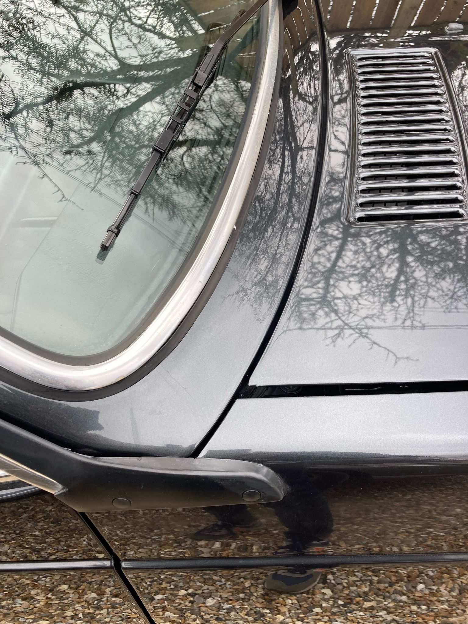

MessagePosté: 13 Mar 2025 09:34
Suite et fin !
J'ai récupéré le véhicule hier et le chantier a été bien rattrapé.
J'ai parlé avec un dénommé Stéphane qu ia plus de 40 ans de carrosserie et qui m'a expliqué ce qui s'est passé. Ils sont partis du 181 diamondschwarz OEM (enfin son peintre) sans rien vérifier. Il en était sincèrement désolé car plus encore que lorsque j'ai ramené le véhicule pour réclamation il s'est rendu compte qu'il avaient foiré dans les grandes largeurs.
Ma voiture au sens strict du terme n'est pas du tout OEM en teinte et j'avais bien remarqué cela en comparant sa robe à d'autres 181 du club. D'ailleurs il a fait une douzaine de tests. Ma peinture est plus sombre, le pailletage n'est pas le même etc etc. Il m'a tout expliqué et j'ai même pris une photo de tout ça. Je subodore qu'à une époque la caisse a été repeinte avec "ce qui trainait". Comme souvent avec les véhicules de 40 ans qui fût un temps ne valaient plus trop grand chose. A l'arrivée, je trouve que ça lui va bien et je l'aime comme ça.
Le travail est donc bien rattrapé et il n'y a plus cet aspect bicolore affreux. (j'ai remis une photo de avant)

Suite au conseil avisé de Max (Vega) je me suis attaqué aux injecteurs pour faire du propre. La peinture ne tenait que mal et ils étaient corrodés en surface comme on peut voir. Avec de la paille de fer grosse, de la fine et une Dremel je me suis démerdé comme j'ai pu. Dégraissage, petit coup de peinture et décapeur thermique léger. Je suis content de moi même si ce n'est pas grand chose !
J'ai reçu les bougies chez BMW mais j'ai commandé d'autres joints neufs pour injecteurs pour ne pas y revenir. Donc je les attends.
Pour info je vous mets une photo d'un des six injecteur chinois que je me suis procuré il y a un bout de temps à prix cadeau. Je vais les faire tester pour voir ce que ça donne ... Ils ont la même ref. Je ne les monterais pas mais je les avais "au cas ou". Je préfère bien sûr ceux que j'ai qui sont opé.
Edit :
pour m'amuser j'ai fait une petite vidéo tuto ça fera un souvenir. Rien d'exceptionnel mais ça aidera peut être un jour !
https://www.tiktok.com/@www.lucas.e24/v ... 4529287426
1.jpg [ 424.7 Kio | Vu 23460 fois ]
3.jpg [ 364.59 Kio | Vu 23460 fois ]
2.jpg [ 468.64 Kio | Vu 23460 fois ]
