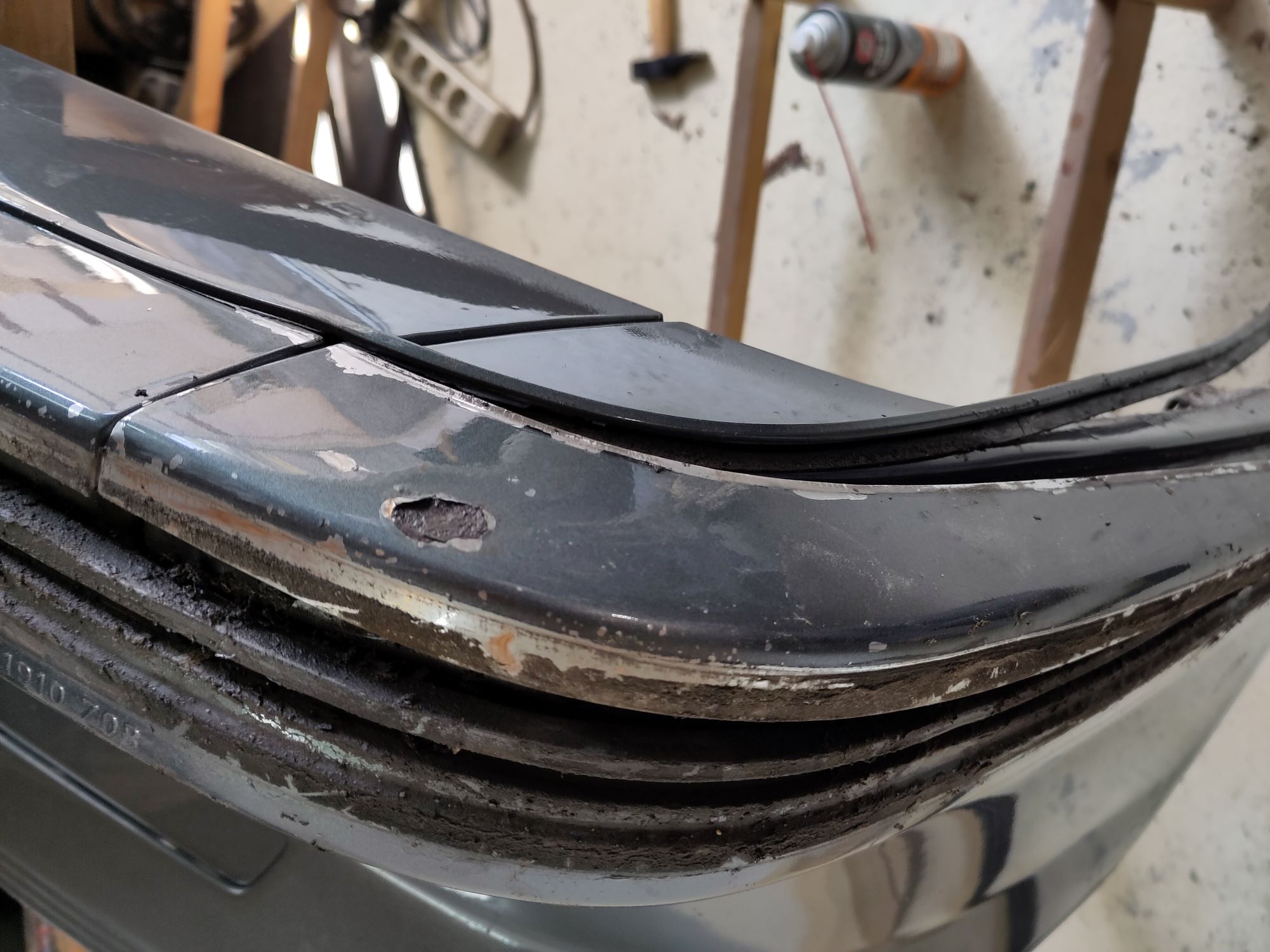

En attendant je me suis attaqué à la rénovation de mon PC avant, et ouch ... la rouille sous les chromes, sur les vis ...
IMG_20230409_112045_2.jpg [ 304.23 Kio | Vu 9539 fois ]
IMG_20230409_112055_2.jpg [ 319.1 Kio | Vu 9539 fois ]
Et bien sûr les quelques "touchettes" ont tourdu le PC les soudures ont sautées:
IMG_20230409_112239_2.jpg [ 403.01 Kio | Vu 9539 fois ]
Et je décape la peinture sur les chromes:
IMG_20230409_115328_2.jpg [ 333.44 Kio | Vu 9539 fois ]
