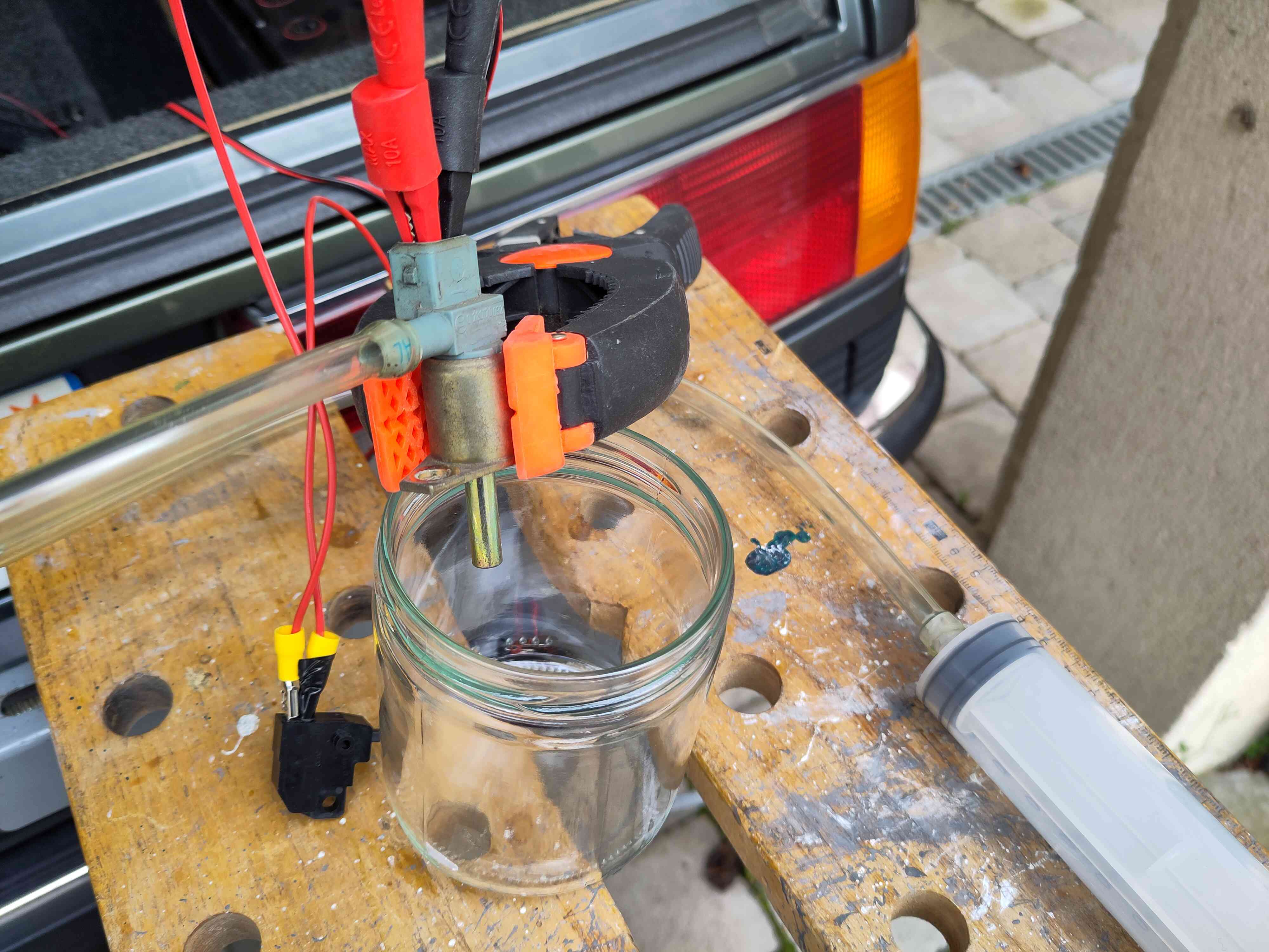

J'essaie également de régler un petit porblème de démarrage à froid: elle démarre au 1/4 de tour mais ratatouille péniblement autour des 500 tours/mn, je dois maintenir l'accélérateur si je ne veux pas qu'elle cale. Ensuite le régime moteur monte jusqu'à 900 tours/mn à chaud et tout tourne très rond ensuite. Avec les conseils de Marcel j'ai fait les vérifications suivantes:
- tiroir d'air: fonctionnel bien ouvert quand il sort du frigo
, et se ferme quand on le branche sur du 12V
- sonde circuit refroidissement marron: 35 ohms à froid, 75 ohms à chaud
- sonde circuit refroidissement blanche ou bleue: 3500 ohms à froid, 200 ohms à chaud
J'ai débranché la prise de l'injecteur à froid: aucun changement. C'est ma prochaine piste: le démonter et vérifier son fonctionnement.
