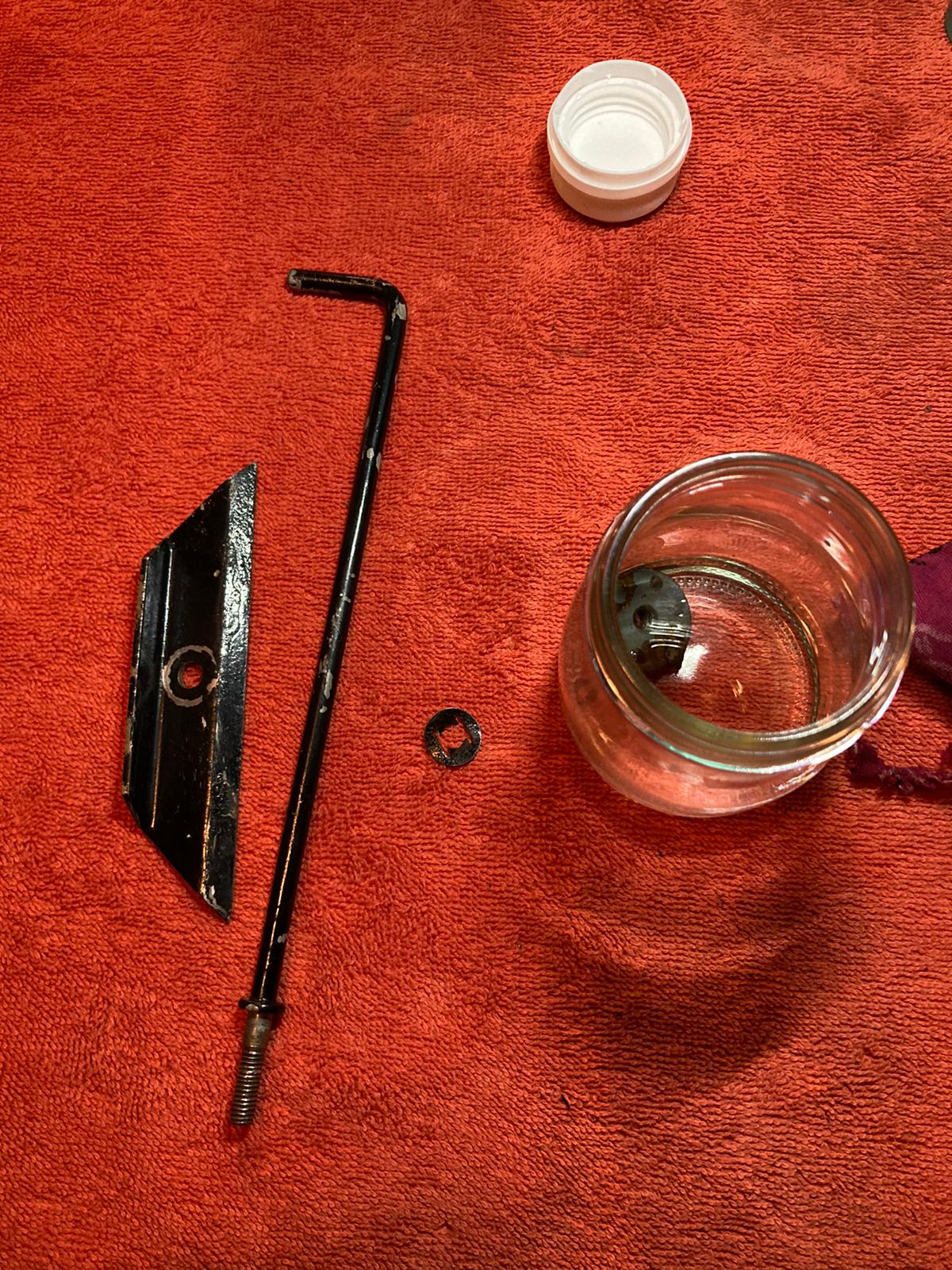

MessagePosté: 08 Mai 2021 07:13
8)
Regarde il est posé sur le bocal.
img2682f.jpg [ 156.37 Kio | Vu 19619 fois ]

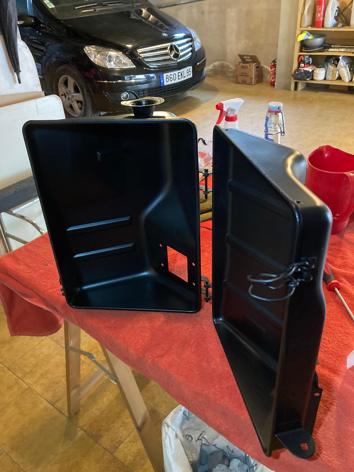

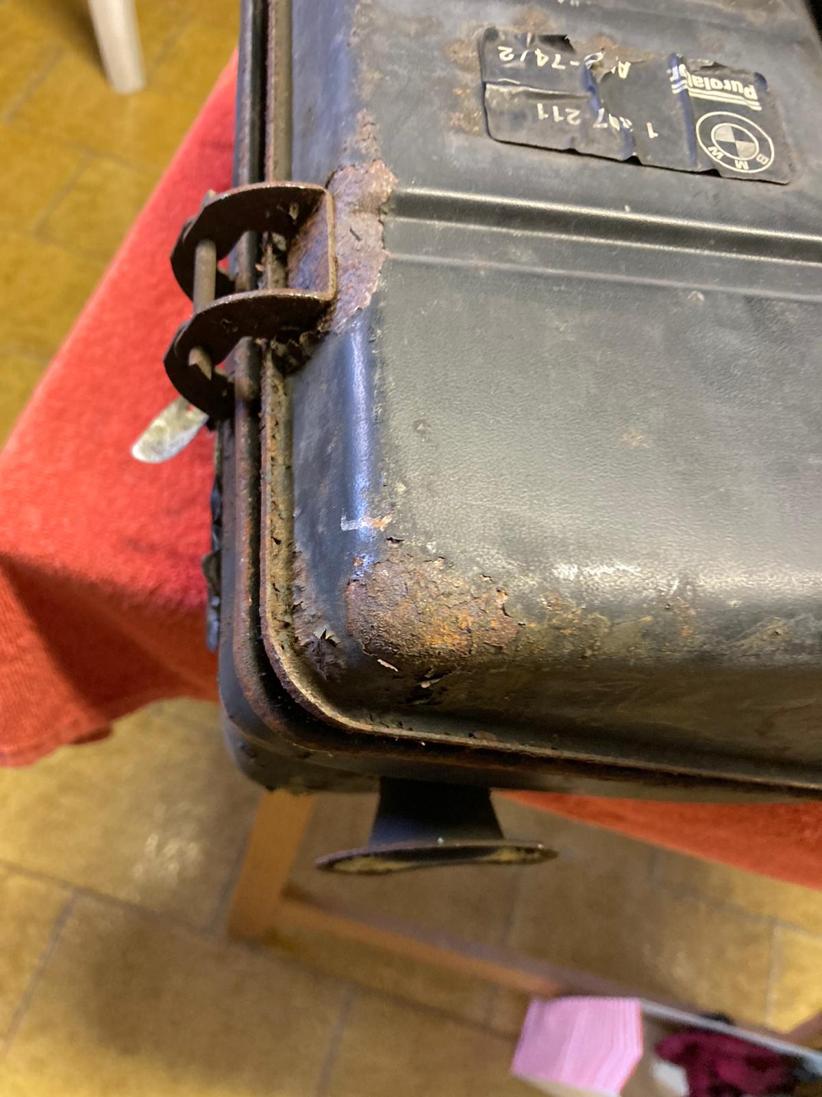

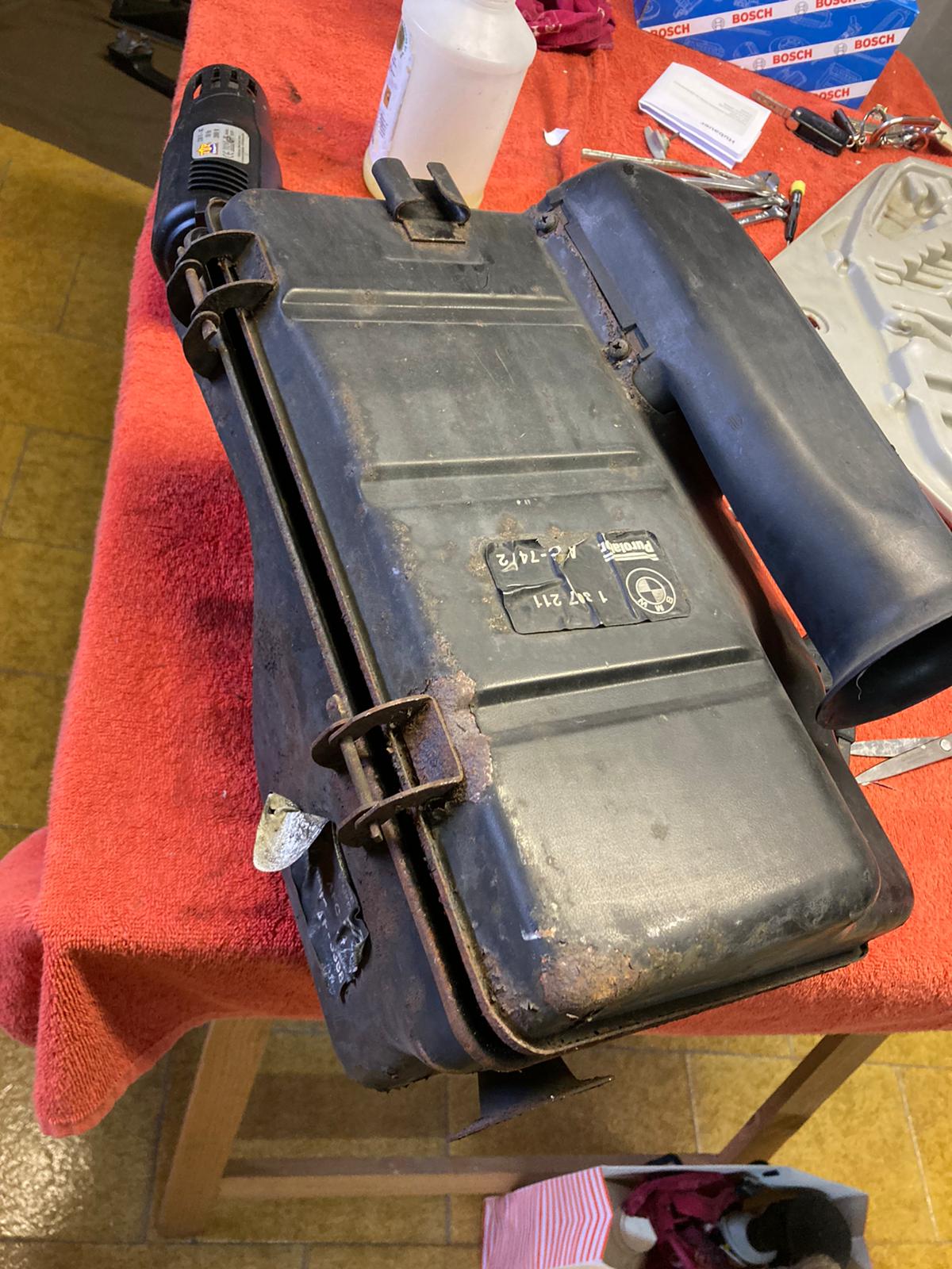

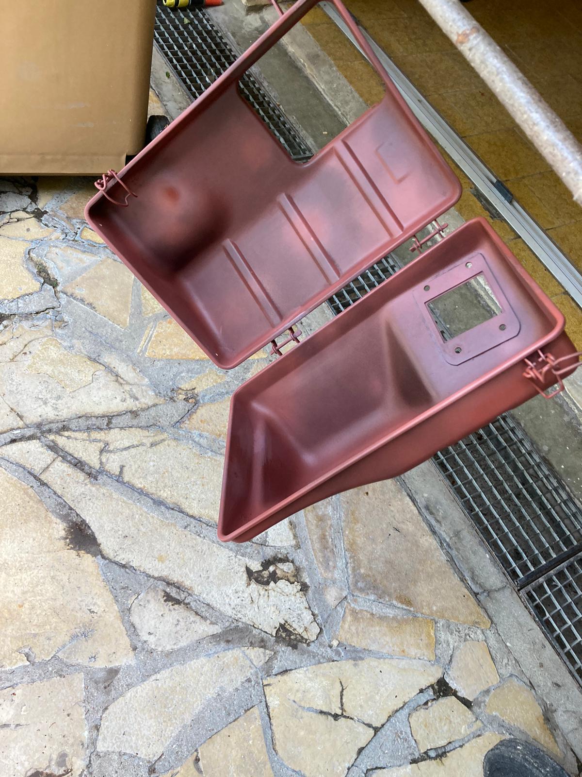

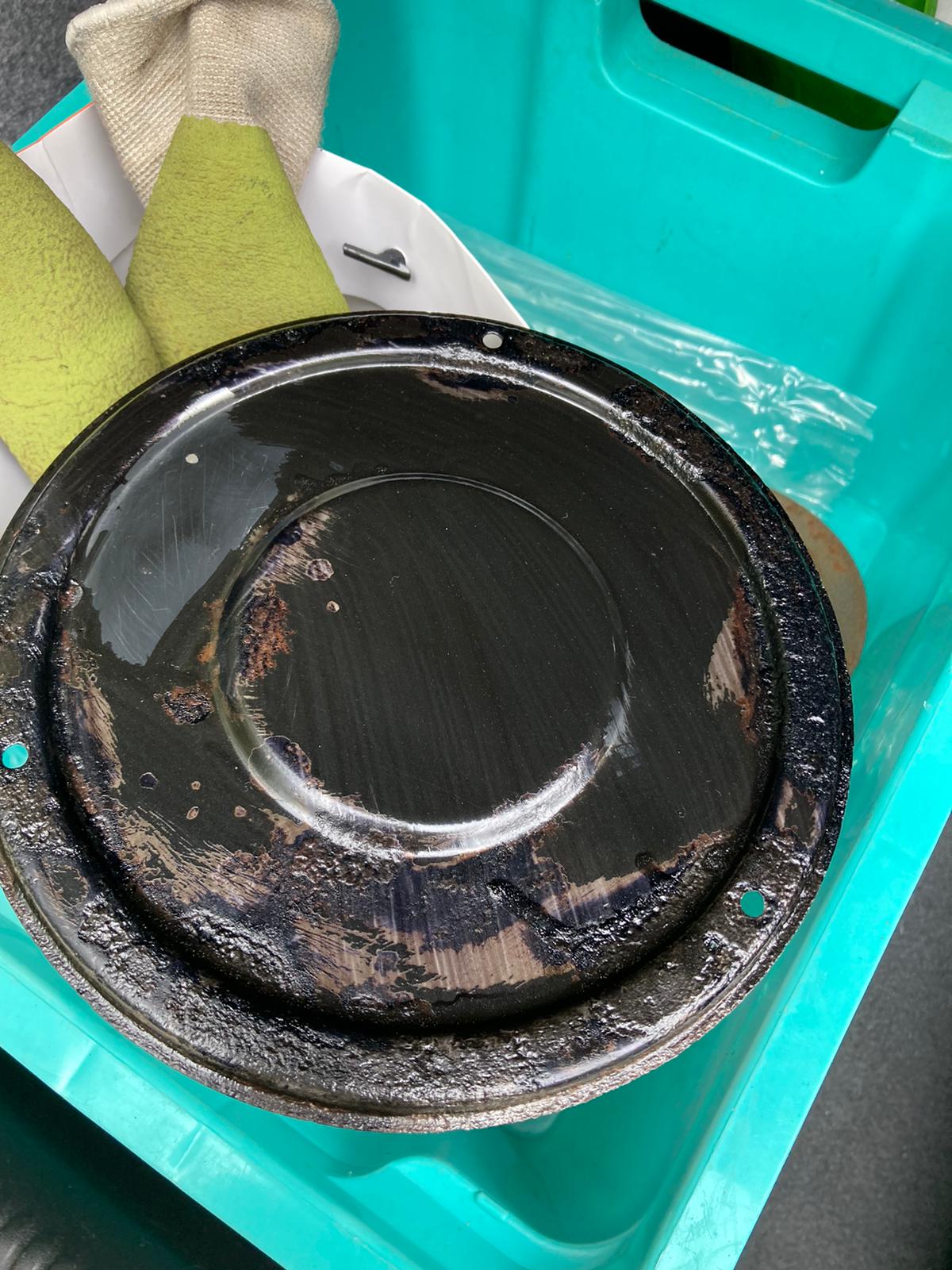

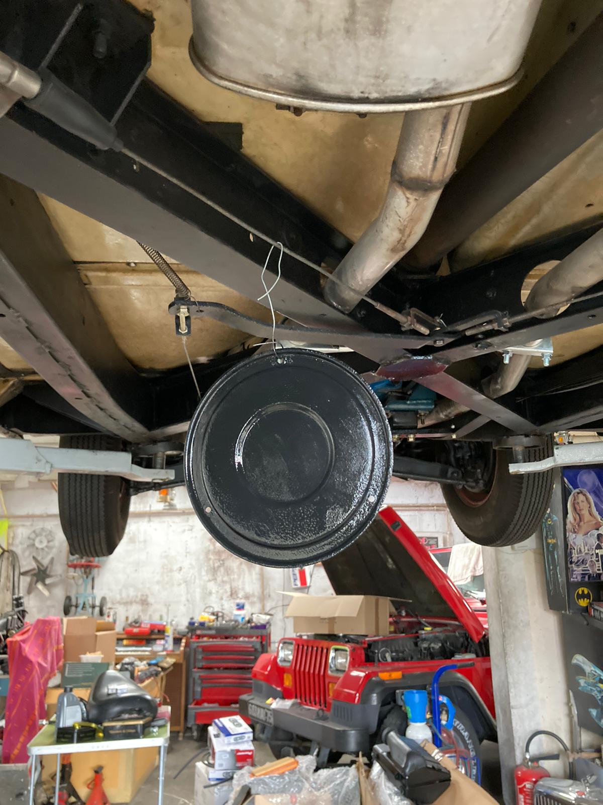

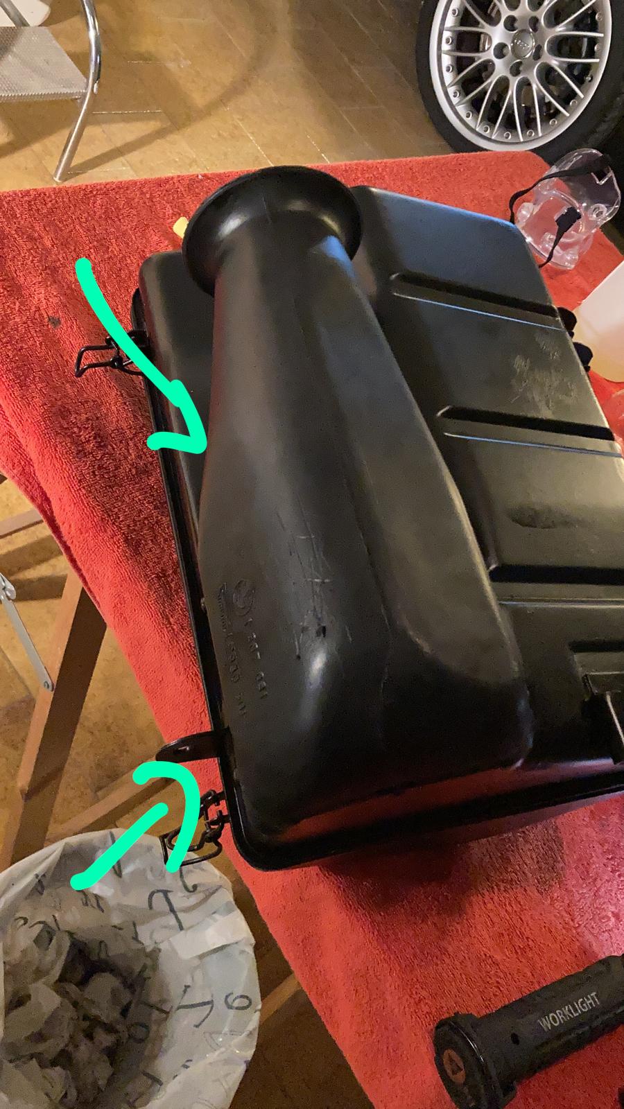

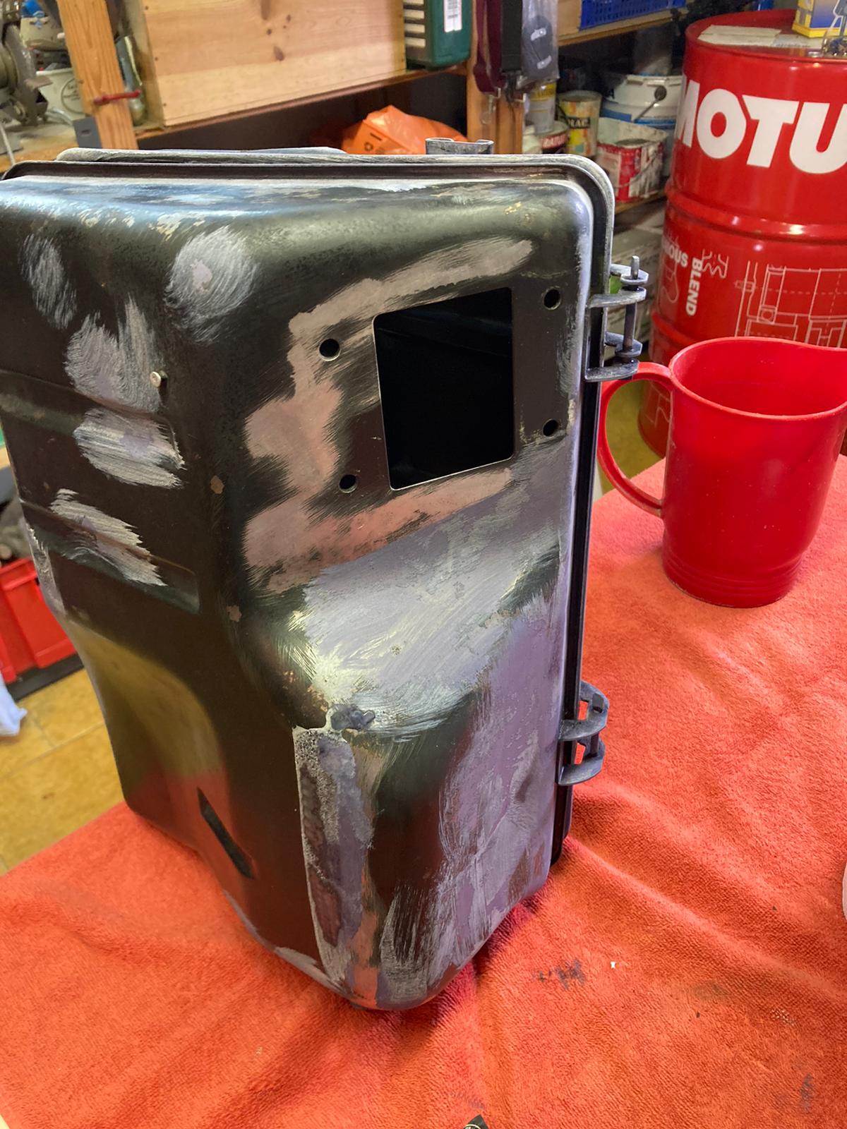

J’ai enfin fini le travail de rénovation de la boîte à filtre à air. J’ai enlevé la rouille mis un convertisseur de rouille pour les coins que je ne pouvais pas attendre double couche pour l’apprêt antirouille et plusieurs couches fines de peinture satinée. Le travail n’est pas aussi parfait que si j’avais fait faire un microbillage et une peinture époxy, mais c’est déjà très satisfaisant et moins coûteux. Pour l’anecdote, j’ai essayé de décaper complètement la pièce au décapeur thermique ou avec du gel chimique, la peinture n’a absolument pas bougée ! Là où elle est partie c’est uniquement là où il y avait déjà de la rouille… La qualité de cette voiture se voit même dans les détails inaccessible. Elle est super bien pensée et réalisée. La peinture de 36 ans a dit lol quand j'ai essayé de l'enlever. Le manchon a air a été décrassé et protégé avec du wd40 que j'ai essuyé à mort. Pour l'anecdote je fais refaire les deux stickers Purolator spécifiques à cette pièce de la M635 CSi (qui sont différents de le M5 e28). Le diable se niche dans les détails. Bientôt je posterais le bac a batterie fini et la pose de l'antenne.
J'ai aussi reçu les 4 mini balais d'essuie phares qui sont plutôt des essuie larmes vu le prix... Mais comme j'ai refait tout mon intérieur moi même je me suis lâché sur ce détail.

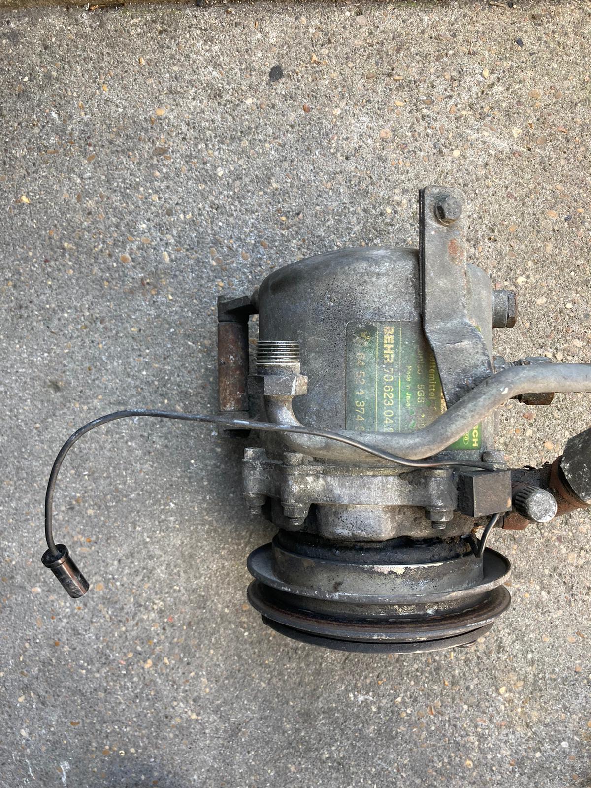

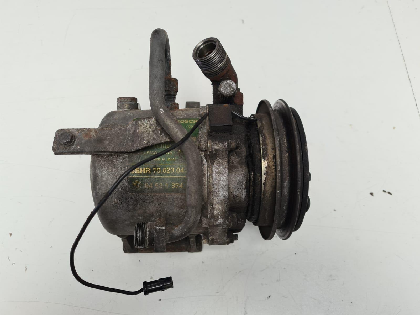

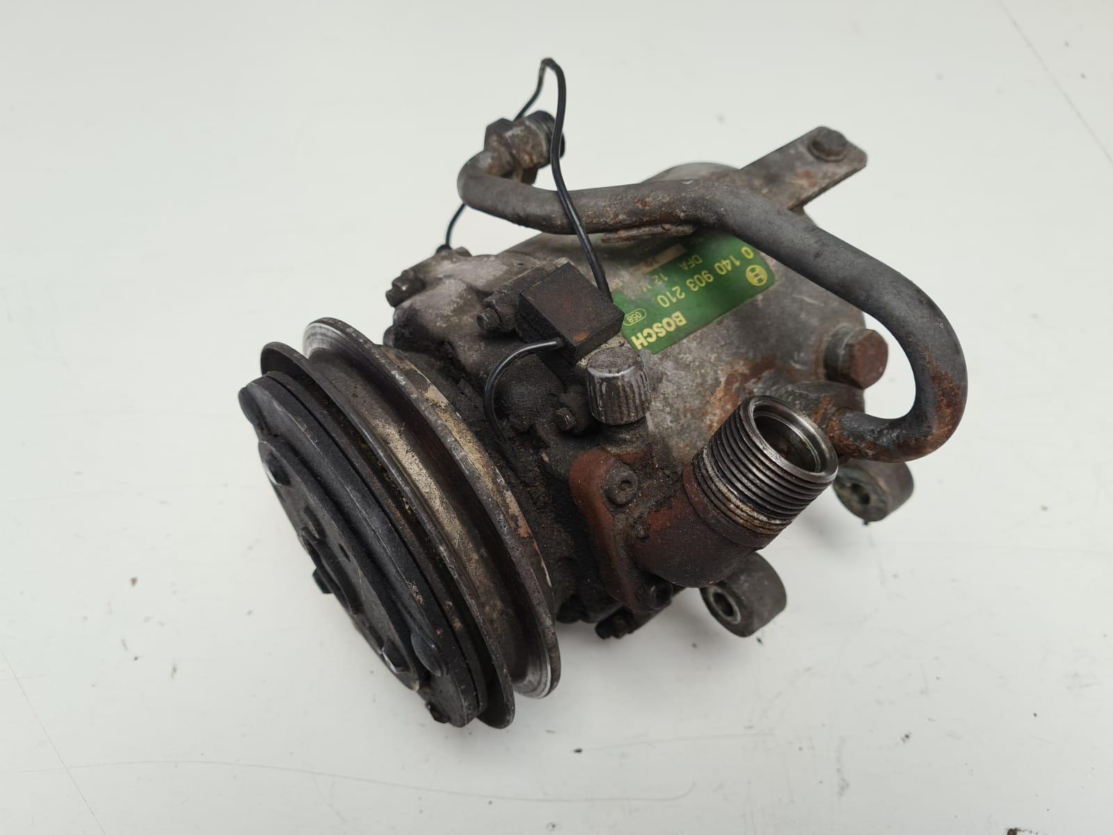

Le compresseur de climatisation a été déposé et va partir en Hollande pour être refait à neuf. Il sera compatible au r132 A. Apparemment le circuit est étanche au niveau des joints de commande (tableau de bord) et je vais rechercher les pièces nécessaires comme le déshydrateur et des joints adaptés. J'ai récupéré l'ancienne bouteille, le moteur de ventilation et l'ancienne antenne. Le moteur je l'ai dégrippé au WD40 et je pense le revendre il peut servir encore pour une rénovation. Je ne regrette cependant pas de l'avoir changé tant que j'y étais.

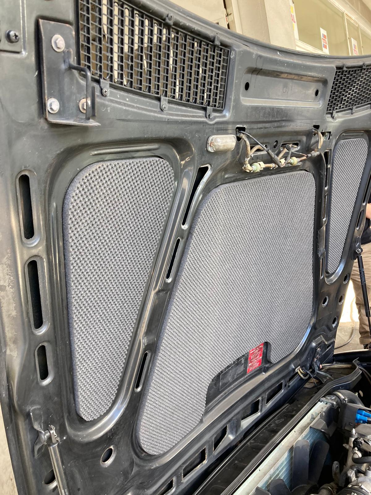

Sinon faut que je retrouve les stickers du capot... Je ne les ai jamais croisé pour le moment ! Mais si j'ai trouvé les Purolator ça devrait être plus simple. Enfin j'ai rénové l'attache batterie : un truc minus mais au moins c'est bien fait. Et ca prends quand même 30 minutes de Mo ! Ça me paye un balai d'essuie phare... ^^

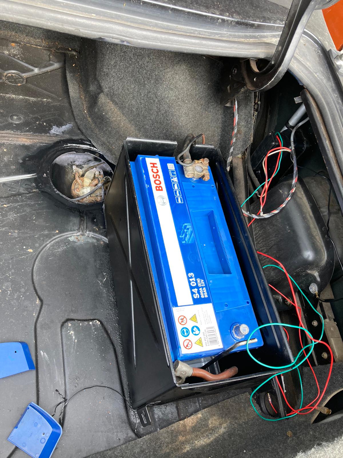

Cet après midi je finis le bac à batterie, et Sarkis dépose le capot pour accéder à toute la tuyauterie avant. On appelle Luigi et Mario pour le circuit de lave glace ! ^^ L'intérieur va être petit à petit remonté. Je cherche un allume-cigares : si quelqu'un en a un en très bon état je prends. Sinon j'attends aout car apparemment BMW relance la fabrication. Et sur eBay c'est dans les 50 e... non.
Bref ça avance petit à petit mais ça avance. Petite information qui fait plaisir : j'ai pris rdv chez Romain, detailer, pour la pose de la céramique après correction du véhicule vers la fin juin. Je pense toujours prendre la M pour les vacances soit faire 2500 km environ dont la moitié d'autoroute. Mon but est de ne pas avoir de panne, et de ne pas perdre de points. Je sais, je suis un garçon ambitieux. :p

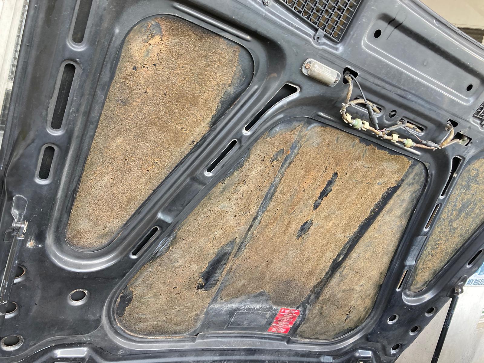

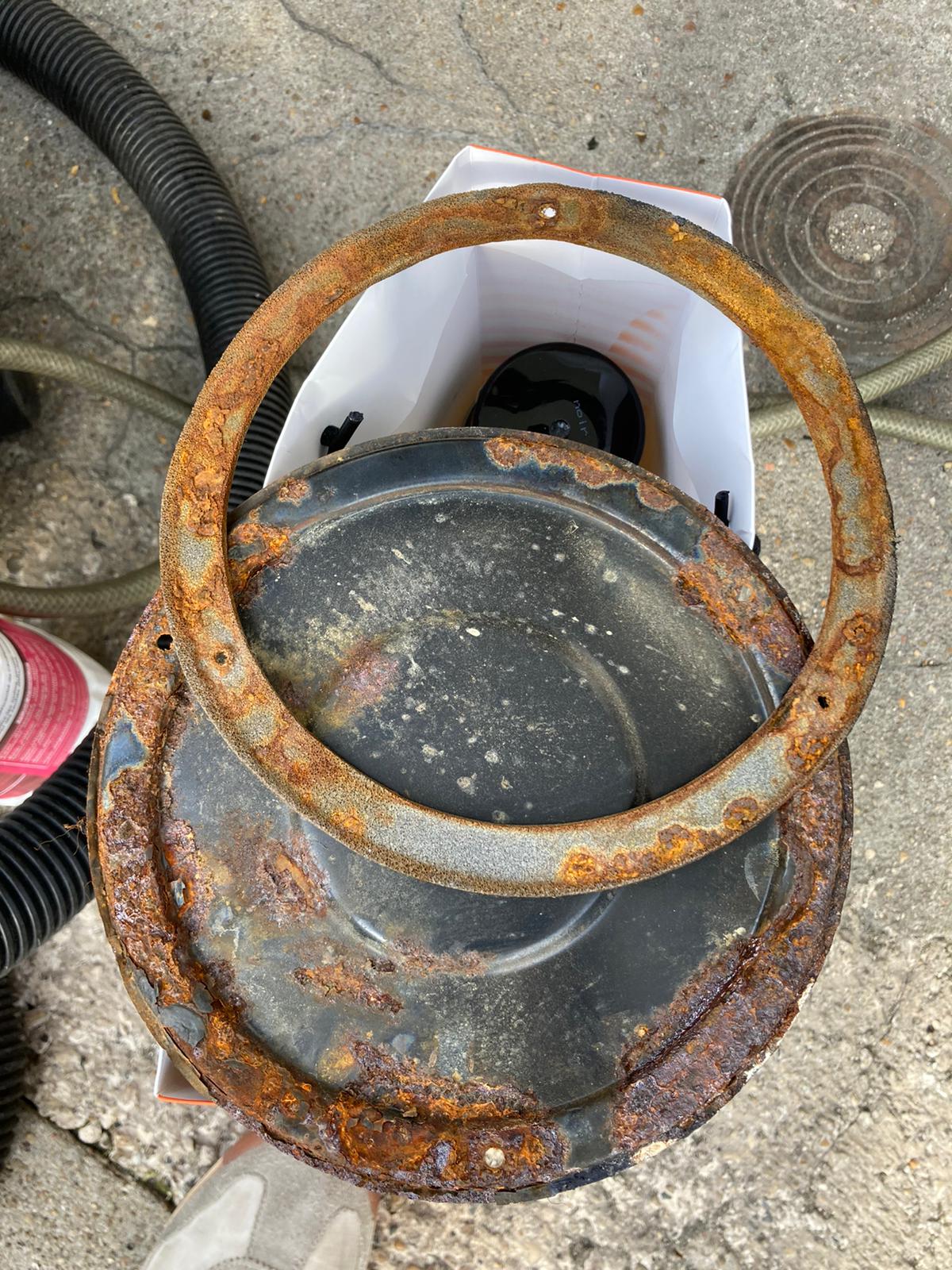

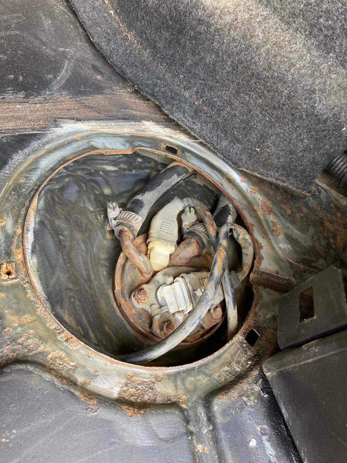

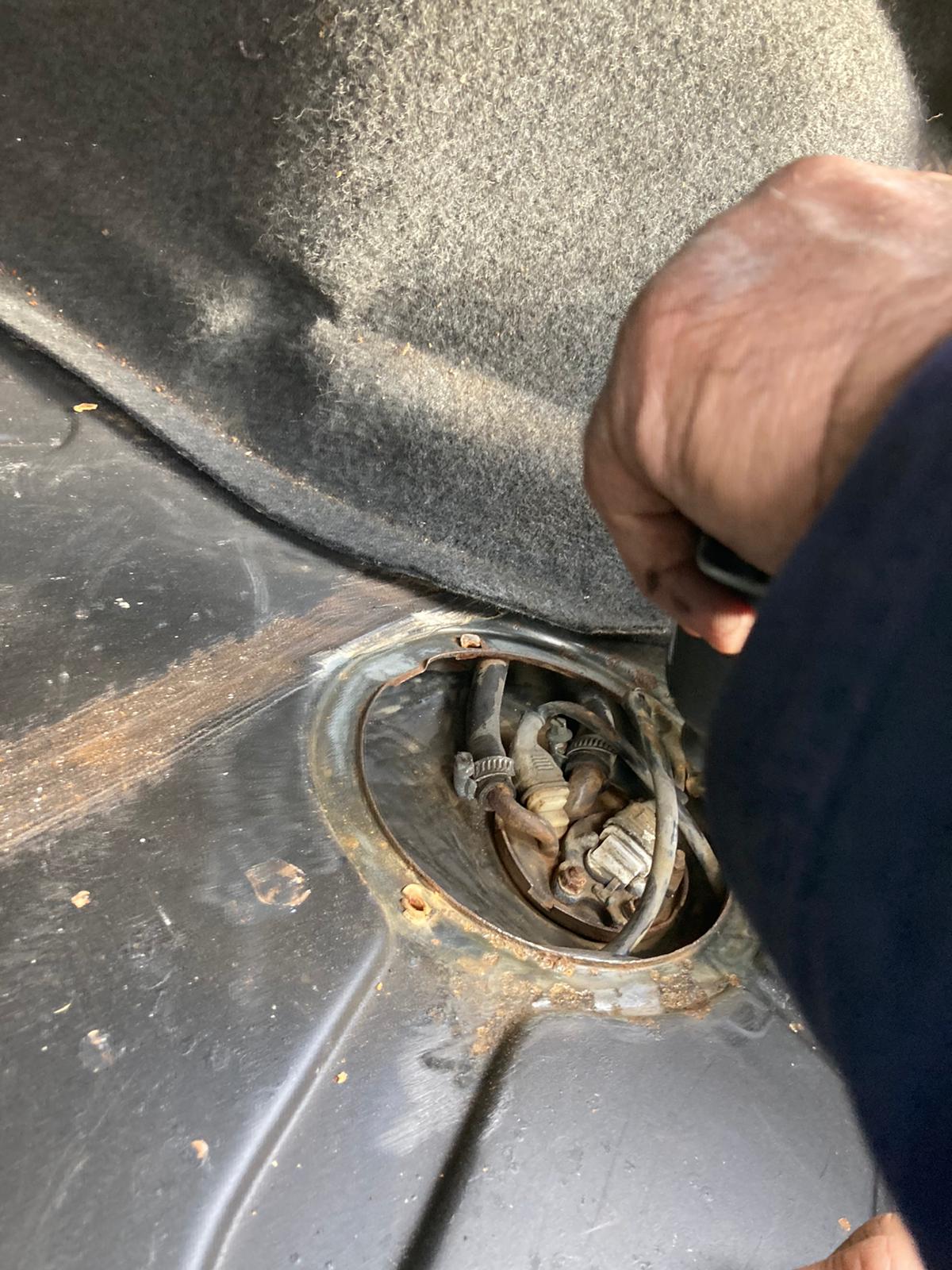

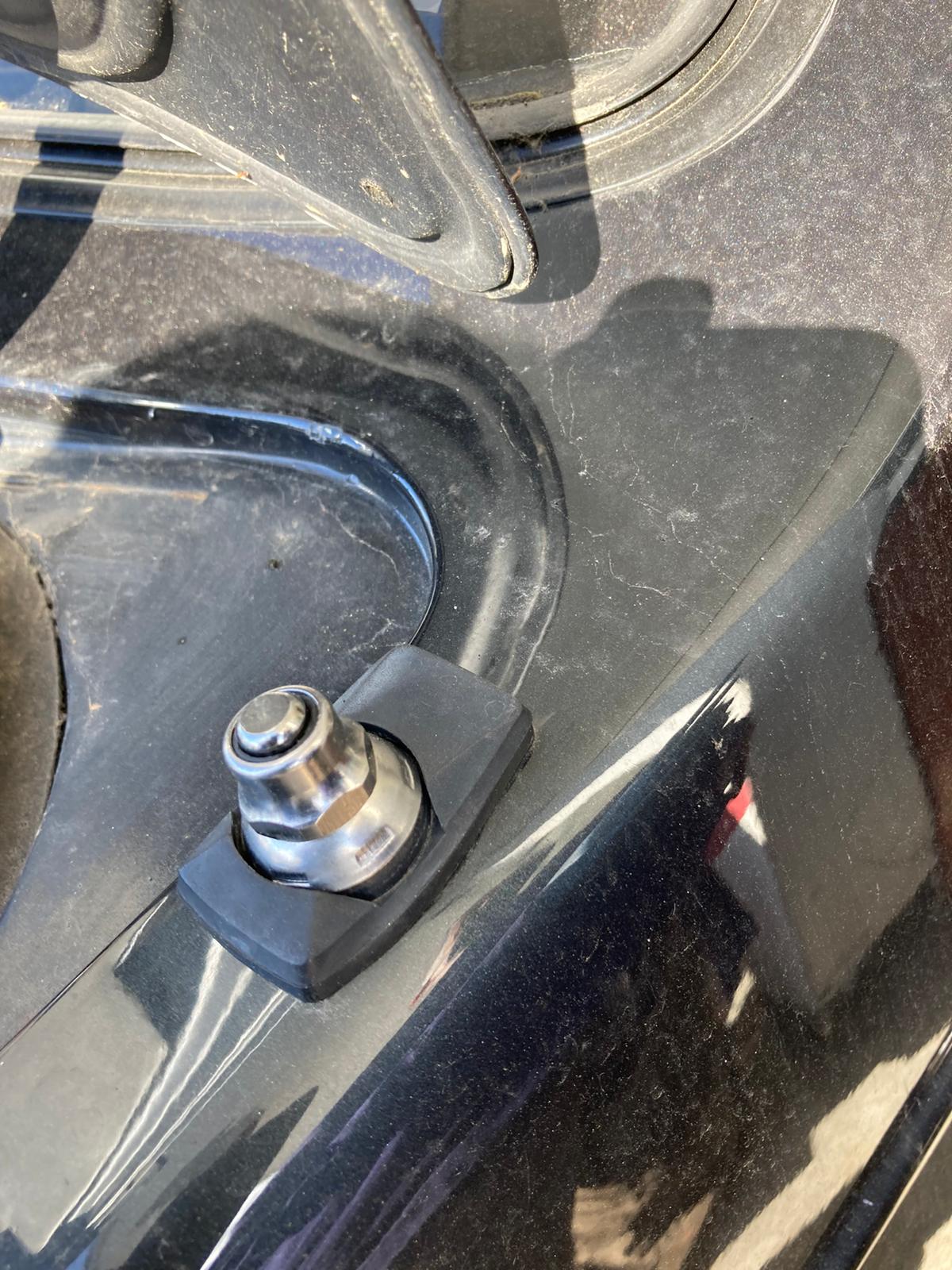

On a enfin trouvé de la rouille ! Dans la trappe de visite au dessus du réservoir d’essence. J’avais repéré ça comme je l’ai dis et en dévissant c’était pas joli joli à voir. Même
Inquiétant ! Après passage à la brosse métallique et à la dremel c’est un ouf de soulagement car ce n’est que de la rouille de surface.
L’humidité s’est accumulée là et c’est bien de l’avoir trouvé. Je vais traiter ce point mais je ferais tomber le réservoir pour accéder à la partie entre le réservoir et la tôle du dessous. Changement de durites en plus à faire à cette occasion. Pour cette partie inaccessible j’ai mis tant bien que mal du convertisseur de rouille pour éviter que ça continue de trop. Un mini pansement en attendant de faire les choses correctement. Si c’est que ça ça sera bien.

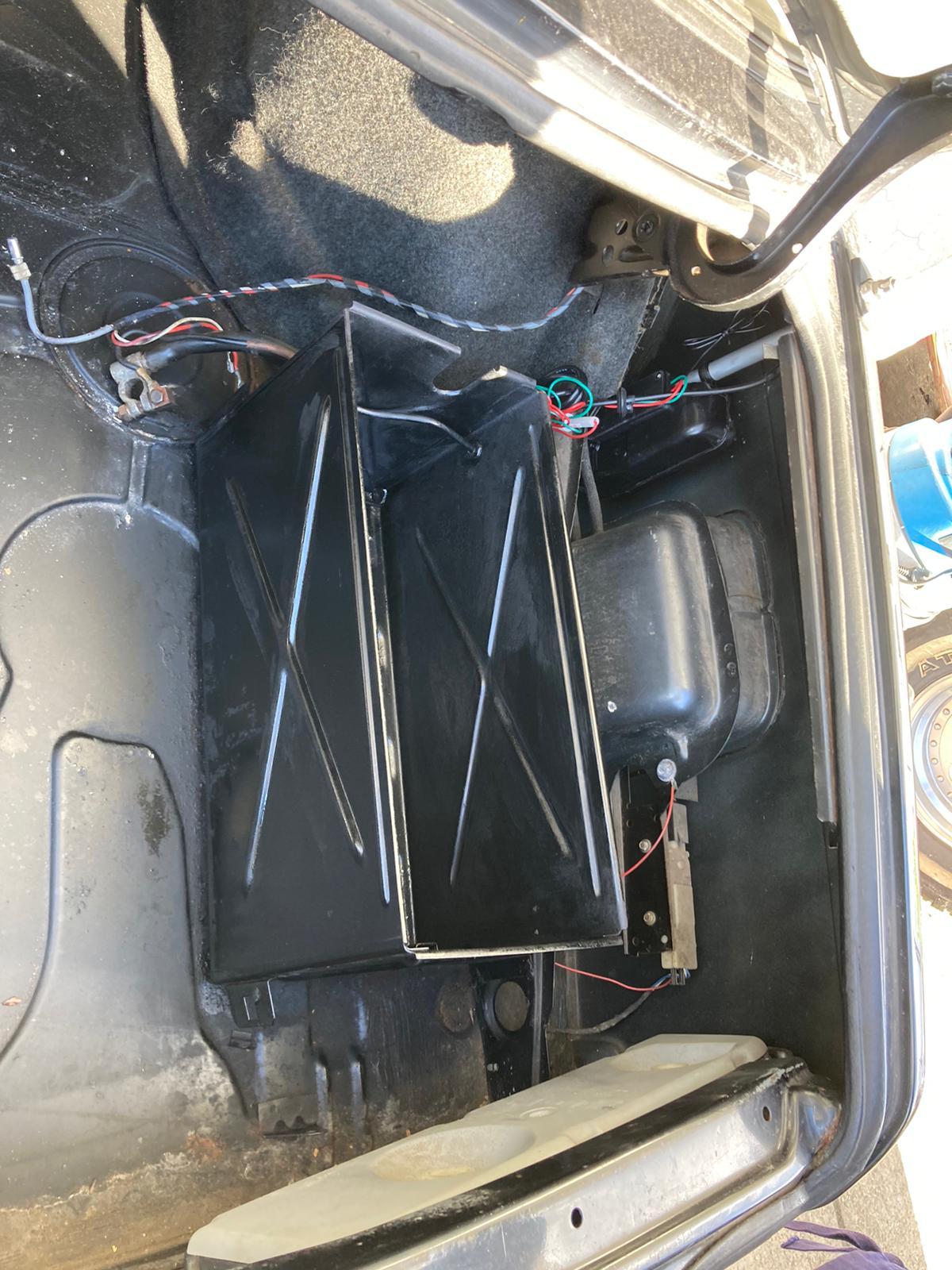

Je finis enfin le bac à batterie aujourd’hui et je vais récupérer des vis à tôle tête bombée autotarodeuse revêtement noir pour le remontage. Le compresseur est parti se faire faire une beauté et je vais aller chercher une bouteille déshydratante.
Il reste tellement de choses à faire mais le chantier est clairement lisible désormais sauf grosse et désagréable surprise.

MessagePosté: 12 Mai 2021 10:42
Messages: 899
En attendant de tomber le réservoir, mets de l'antirouille pour protéger.
Évite de rouler sous la pluie en attendant, pour ne pas aggraver.

Messages: 1388
Je vais faire ça ! J'ai un frameto, de la peinture antirouille, et de la peinture normale pour voiture (comme pour les pièces) je vais balancer comme je peux par en dessous en attendant et je ne comptais pas rouler de trop sous la pluie à la base. Il est possible que ca vienne de projections de roue, et des garnitures de protection vieillissantes. Après si je la prends cet été comme prévu, pour un mois, le véhicule sera entreposé en permanence dans un parking souterrain bien bien sec. Sans ça je n'envisagerais pas cette idée.

pompe.jpeg [ 107.13 Kio | Vu 19314 fois ]
Si tu disposes du montage ci-dessus, il y a une crépine métallique rectangulaire à la base de la pièce 7 qu'il convient de vérifier/supprimer. Elle a tendance à partir en morceaux au mieux au fond du réservoir au pire dans le circuit. Ce n'est toutefois pas dangereux, le filtre principal proche de la pompe protégeant celle-ci et donc les injecteurs.
MessagePosté: 12 Mai 2021 19:52
Messages: 1388
Alors là merci beaucoup de l'information : ça ne tombe pas dans l'oreille d'un sourd car je ne connais rien pour le moment au système de carburant, je ne m'y suis pas plongé, hormis le filtre qui est de toute beauté d'ailleurs. Quand je vais refaire ça j'aurais toutes les pièces à check bien sûr, et j'enlèverais cette faiblesse. La jauge et la pompe marchent bien et je crois que le réservoir a toujours été rempli donc je pense à peu d'oxydation dedans.

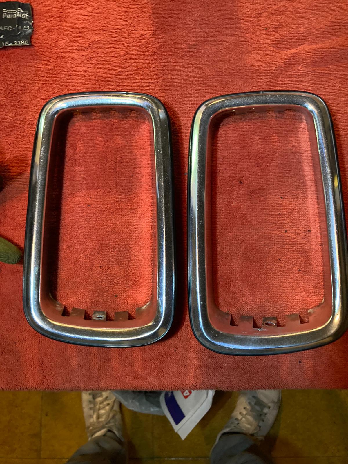

J’ai remis un coup de lustrage sur les calandres centrales en aluminium. J’ai eu un résultat minime mais avec un poli adapté ça le fera. Un peu plus tard. Le remontage commence avec la mousse de coffre à outils que j’ai eu du mal à dénicher… Tout comme les consoles. Le coffre meilleur allure, avec une belle batterie neuve, Le bac à batterie complètement refait, l’antenne électrique posée, et la trappe de visite du réservoir d’essence dérouilleee correctement pour le moment. J’ai enfin trouvé l’utilité d’une corvette de première génération, c’est un excellent support pour faire de la peinture. Attention j’ai eu l’autorisation… 😱
À défaut d’avoir un véhicule de cette marque, j’ai décorer mon garage avec une bannière Alpina, qui me fait penser à la grande époque du garage du bac.

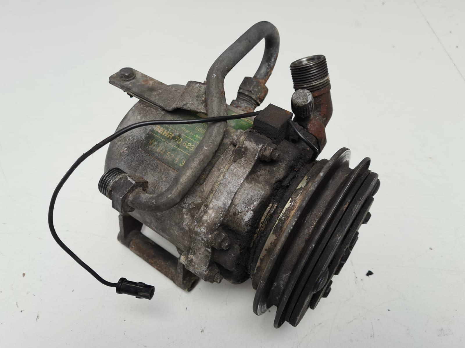

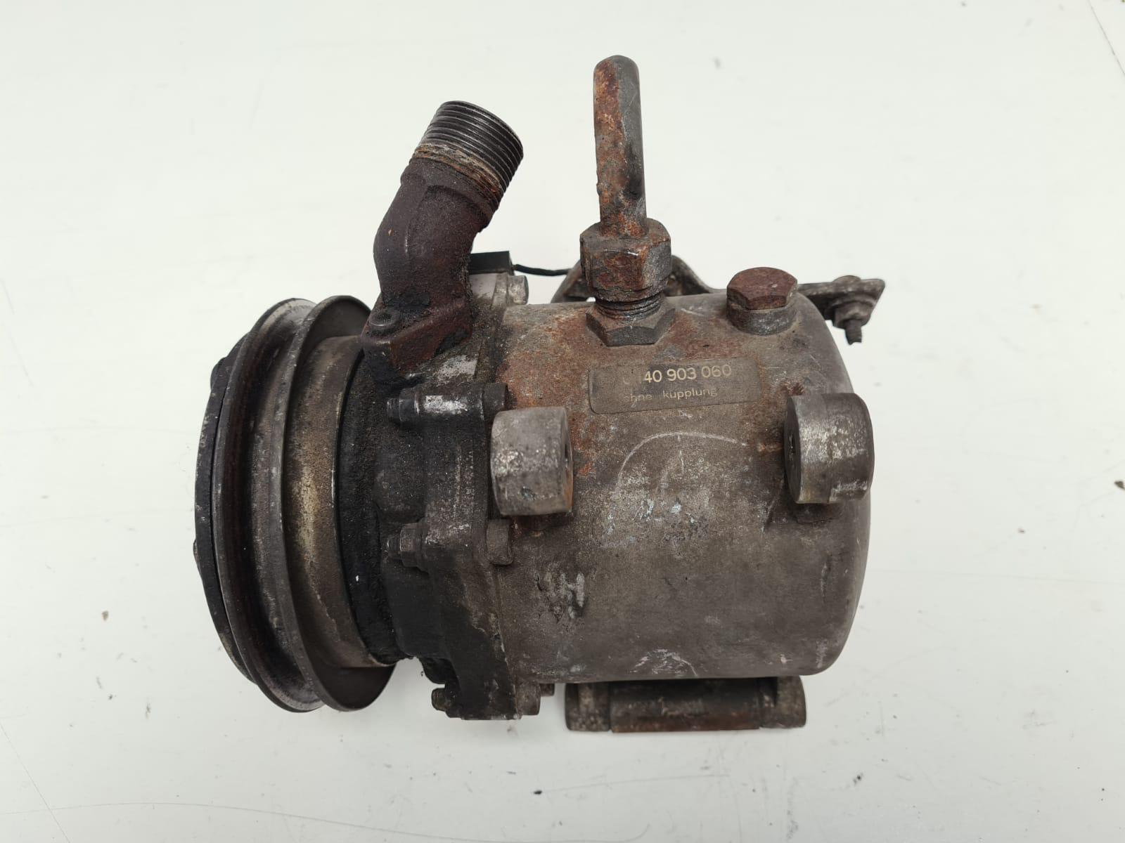

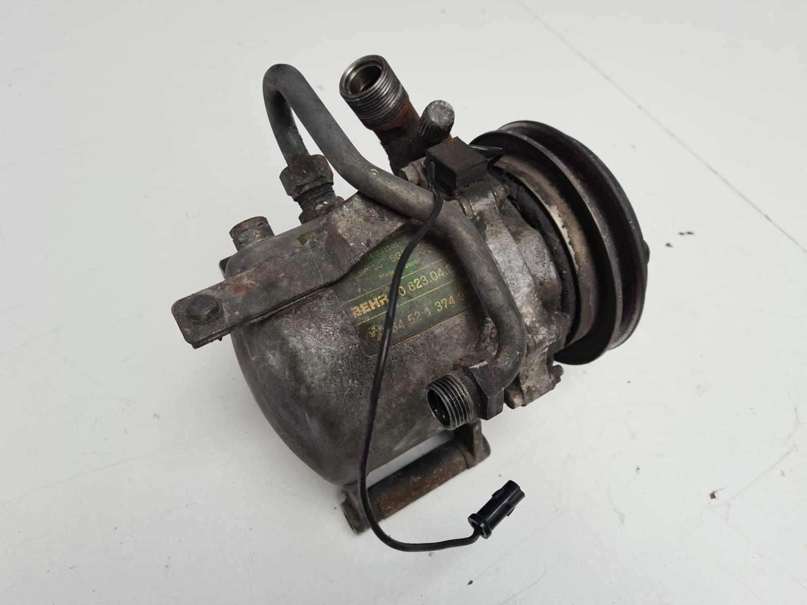

Ça avance concernant la réfection de la climatisation. après réflexion et recherches j’ai posé mon choix. Après dépose du compresseur je l’ai envoyé chez Kona Classic Car en Hollande. Il a été reçu la bas et va être refait à neuf pour passer du r12 au r134a. La commande magnétique fonctionne parfaitement aussi la pièce va être maintenant désossée et déconditionnée. Wouter, le boss de Kona qui est ultra spécialisé en Bmw classiques, m’envoie gentiment les étapes de cette rénovation. Pour info le colis est parti avant hier et ils sont déjà dessus : malgré tout il faut compter un délai assez long pour que ce soit terminé. Il faut compter 475 € sans le port (60€ ar) pour ce retrofiting et cette remise à neuf. A cela il faut rajouter les joints la bouteille la courroie et la main d’œuvre. Et bien sûr le gaz. L’un dans l’autre ça fait un billet de 1000 € environ.
Pour aller plus loin chez Kona ils ont leurs propres kits de maj des compresseurs. On sait que ceux de bmw ne fonctionnent pas ou mal. Là c’est un travail de pro qui va être fait avec un nettoyage et traitement de surface de chaque sous composant, nouveaux stickers, fonctionnement irréprochable. Il y a un autre spécialiste vu sur bigcoupe, et que j’ai contacté via fb, qui officie du côté des usa. C’est plus cher à cause du port.
