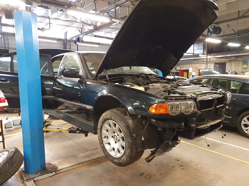

MessagePosté: 20 Oct 2019 11:31
Guten Tag à Tous
Des news de la ligne Maginot !
La 740d est en cours d'opération.
Cet été elle ne démarrait plus. Pour cause, une bactérie dans le gasoil. Ce dernier est devenu pateux et a pollué jusqu'à la pompe injection.
L'équipe qui est dessus a nettoyé la pompe de gavage, souffler les tuyaux, démonter la ppe hp….
Et ca redémarre !!!!
De plus qu'ils ont diagnostiqué mon bruit moteur.
Y A LA JOIE !!!! C'est la poulie damper qui est HS.
Y A LA GALERE !!!! Plus dispo nulle part!!!
Accrochez vous, je sais que ca fait "manouche" mais on a dû souder ! Je suis preneur des idées de rénovation si cela existe.
Apres je me dis que dans le temps la poulie était fixe. Peut etre que je vais consommer plus de courroie...A vos avis.
Du coup, achat d'un radiateur, vous avez vu l'ancien !!! :gerbe:
La suite, pompe à eau, filtre à huile, gasoil, air, courroies.
Je commence soft, l'argent ne pousse dans les champs ! :lol!:
C'est tout pour le moment ! :cheers:
Bonne continuation.
Julien

Dingue l'état du radiateur!!! :shock:
Même chez BMW, ça reste le bordel autours de ces moteurs modernes, faut être motivé pour aller démonter un truc... :twisted:

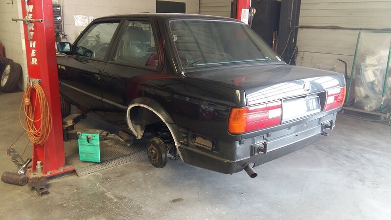

D'abord la 318 :
-remise en état du train ar
-découverte d'un nid de rouille sur l'intérieur d'aile ARG
-échange du silencieux d'échappement (l'ancien a percé sous la sangle de fixation..)

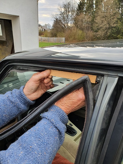

La 524 :
- échange des jantes alu + pose 4 pneus neufs (pneu rechapé marque Black Star française, profil michelin, j'adore)
- rénovation du ciel de toit. J'ai opté pour un alcantara noir. 35h de travail. Le résultat est bien, pas usine non plus.
- vernissage des grilles de calandre

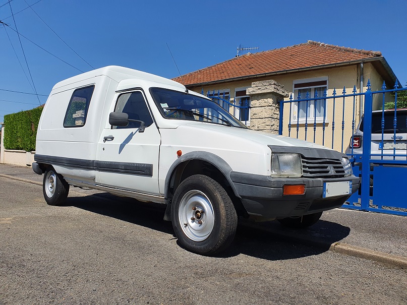

Il y aussi UN nouveau venu ! Et c'est pas une BMW
Je pense faire le prochain sharkfest avec . Je peux très bien faire voiture d'assistance !!!
Taaa Daaaaaa !!!! :jesors: :love:
20210718_120804.jpg [ 244.69 Kio | Vu 9608 fois ]
20210717_104521.jpg [ 279.74 Kio | Vu 9608 fois ]
FB_IMG_16384669821031.jpg [ 160.81 Kio | Vu 9608 fois ]
Quand je vois la côte qu'on peut avoir avec un C15.....ahahah :jesors:
C'est donc un diesel, qui n a que 135 000kms, et 17kg de pailles à l'intérieur.
Je viens de réaliser la distribution, 1 cardan, les freins AV et AR, 2 - 3 points de rouille....et ca roule d'enfer !

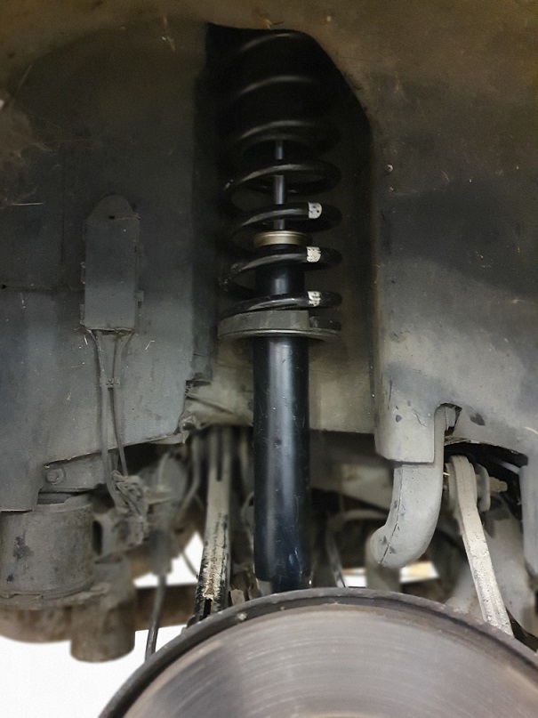

Et donc la 740d
Ca se termine
La poulie damper est changée (merci le magasinier de BMW La Roche sur Yon)
Les 4 ressorts + amortisseurs sont changés
L'entretien est fait. Le balaste xénon AVG est réparé.
Le boitier LCM (qui gère l'éclairage) est changé.
Le circuit de gasoil est nettoyé.
A voir comment elle va rouler.
Là elle est en carrosserie-peinture pour le capot et un bas de porte
