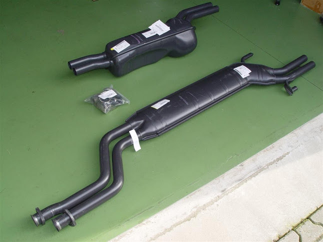

MessagePosté: 06 Fév 2018 23:06
Henri a écrit:
Tiens toi qui a fait du retro-engineering sur les échappements, tu sais nous dire la différence entre un échappement M et un non-M ? Pour moi c'est juste le diamètre des tubes plus gros pour les M ???

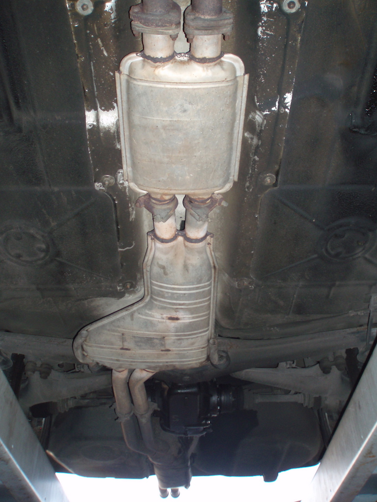

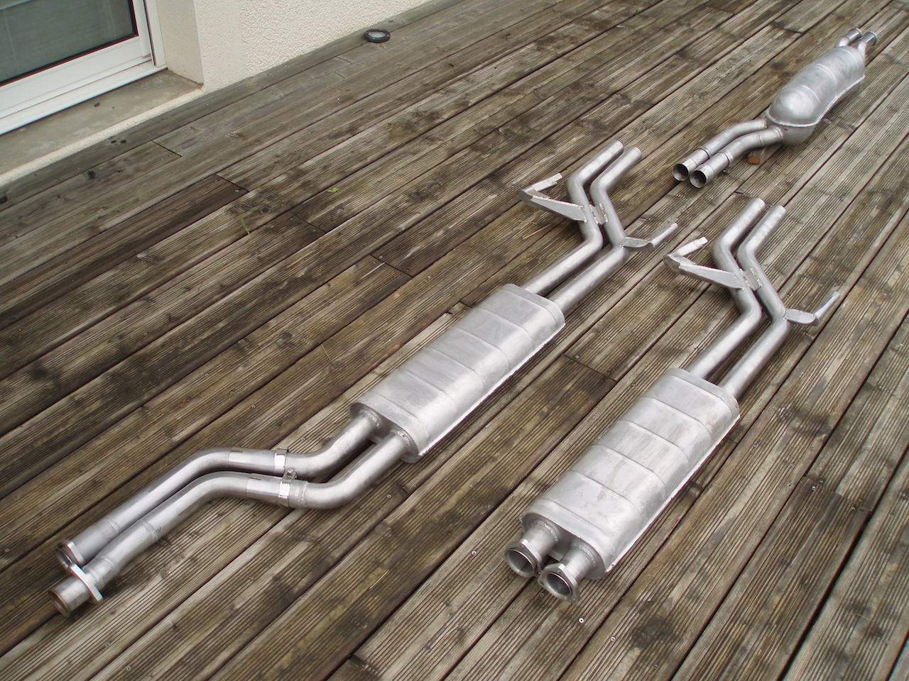

Salut Bob le bricoleur,
Une ligne 635 phase 2 est composée, après les tubes de descente :
1/ silencieux pare-feu
2/ silencieux principal
3/ silencieux AR
Les 3 morceaux sont indépendants. 2/ et 3/ sont soudés entre eux sur le montage d'origine. En 2ème monte, il y a souvent un manchon qui remplace la soudure ou le silencieux AR 2ème monte comporte un évasé qui permet le montage avec un collier.
PB140042.JPG [ 289.89 Kio | Vu 14258 fois ]
comparaison inter.jpg [ 348.42 Kio | Vu 14245 fois ]
Une ligne M635 est composée, après les tubes de descente qui sont plus courts que 635 :
3/ silencieux AR identique au 3/ de 635
Les attaches sur la caisse des 2/ 635 et 2/ M635 sont identiques. Le diamètre de la ligne est identique.

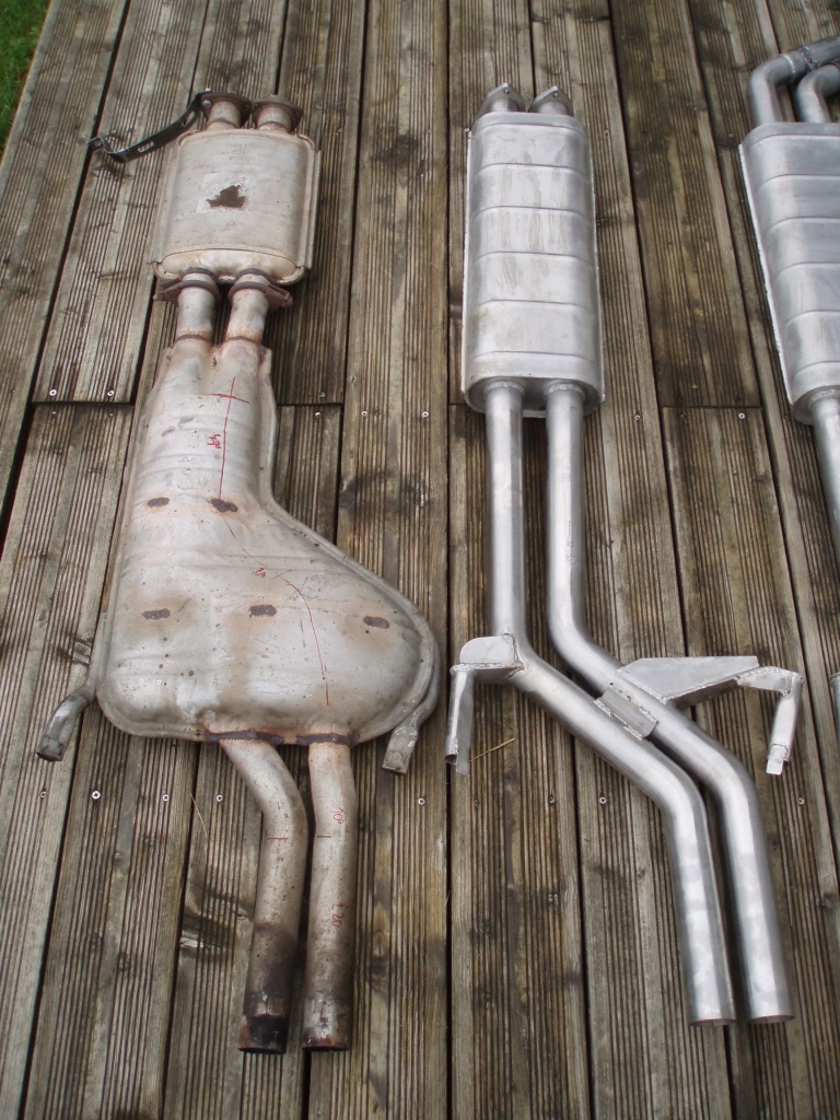

Voici la différence de longueur entre une ligne M635 et 635 en version inox libérée made by serie6.com :mrgreen: A part le raccordement aux tubes de descente, le reste est identique.
P6020049.JPG [ 803.41 Kio | Vu 14258 fois ]
exhaust 02.JPG [ 52.97 Kio | Vu 14245 fois ]

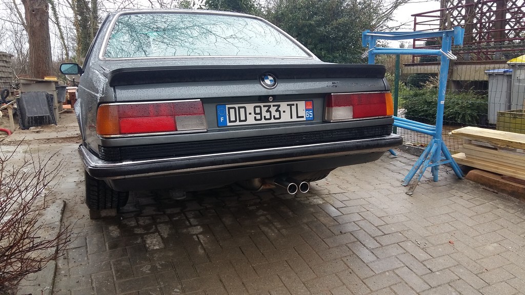

Ton silencieux un peu bas peut provenir :
- des silentbloc des attaches qui sont distendus voire les attaches tordues
- d'un raccordement entre 2/et 3/ qui est mal ajusté, mal aligné avec le silencieux AR qui est en conséquence décalé vers le bas
- tu as deux mains gauches et tu ferais mieux de passer au jardin potager plutôt que de t'entêter à faire de la mécanique auto avec d'aussi piètres résultats :wink:

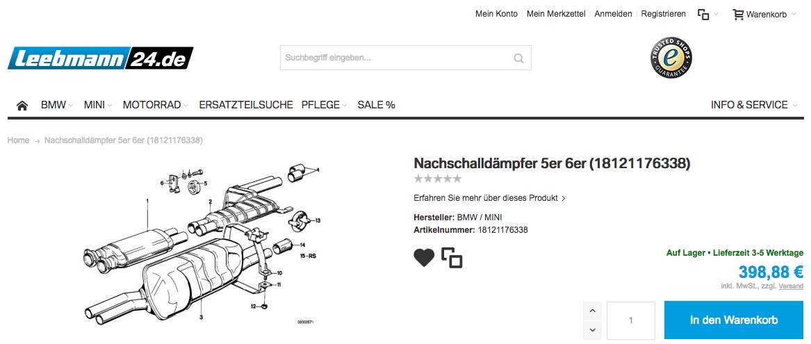

Merci votre excellence de partager votre incommensurable savoir avec de pauvres hères tels que nous !

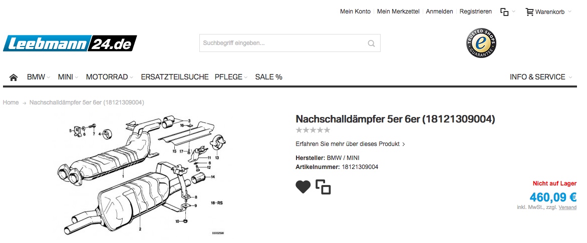

Du coup, vous devez certainement savoir pourquoi les références de silencieux arrière sont différentes entre les M6 de l'élite et les 635 plébéienne ? :mrgreen: :-o
635 phase 2 : 18121176338
M635 : 18121309004

Salut à toi Oh Grand Vizir du Tube à Essai de la Pompe à Injection Kugelfisher,
Avec ces références, la différence se situerait au niveau de la longueur des tubes d'entrée du silencieux.
635.jpeg [ 118.9 Kio | Vu 14209 fois ]
M635.jpeg [ 117.37 Kio | Vu 14209 fois ]
Donc un silencieux 635 se monterait sur M635 mais plus difficilement le contraire sauf avec un long manchon, ce qui n'est point élégant Votre Éminence.
Cependant, la photo sur fond vert dans mon précédent post montre un ensemble M635 avec une sortie 2/ - entrée 3/ non décalée donc un silencieux AR de 635.
exhaust 02.JPG [ 52.97 Kio | Vu 14209 fois ]
Comme tu as un inter Supersprint, tu dois avoir la version avec tubes décalés, n'est-ce pas ? Le positionnement des attaches du Supersprint sont réglables non ?
Quand nous avons fait concevoir les lignes inox libérées made by serie6.com, le fabricant a dû envisager un système de réglage à l'avant de la ligne au niveau des tubes de descente car l'ajustage de la version M635 était particulièrement compliqué sans ce dispositif.
Il est possible que ton mix Supersprint / origine soit de ce fait un peu capilotracté (tiré par les cheveux)

Cote collecteur, le montage m635 se fait avec un montage chape contre chape et joint plat pour un tube, et chape glissante avec joint conique de l'autre. De ce fait mon intermédiaire est bien placé. Ensuite l'intermédiaire se règle en hauteur au niveau des anneaux caoutchouc. Ce qui est possible c'est que min silencieux arrière soit trop reculé, du coup il pendouille. J'irais la mettre sur un pont à l'occase pour vérifier.
 Sujet du message: Re: Taaaaadaaaaaaaaa !
MessagePosté: 12 Fév 2018 09:29

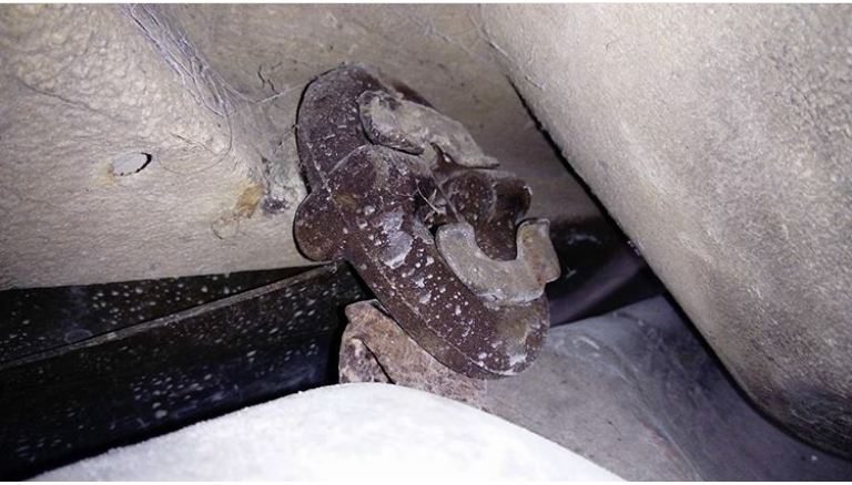

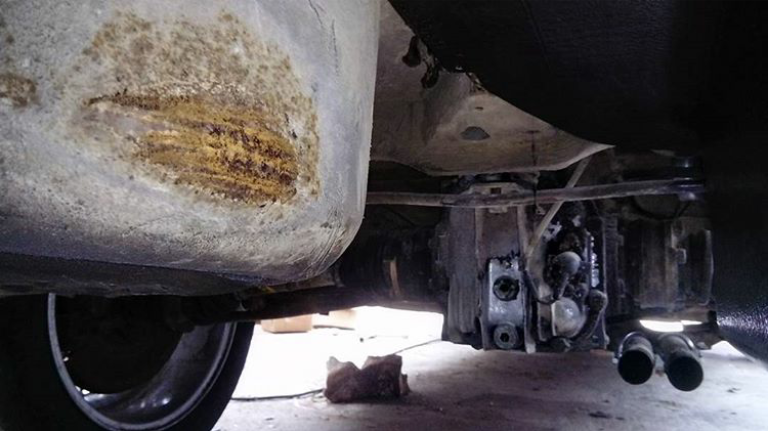

Bon après enquête, mon support de silencieux arrière a été ressoudé... :shock: :? ! J'imagine que c'était pour baisser le pot afin qu'il passe sous le kit M-Tech que j'ai viré...
Du coup, Est-ce que quelqu'un aurait une photo du support d'origine ? Une photo du plancher arrière sans le silencieux sur une phase 2.

Bonjour, voici mes photos faite il y a quelque temps :roll:
Screenshot_2017-04-22-12-47-34-1.png [ 490.41 Kio | Vu 14155 fois ]
Screenshot_2017-04-27-16-49-49-1.png [ 423.34 Kio | Vu 14155 fois ]
MessagePosté: 12 Fév 2018 17:08
Merci ! C'est exactement ce qu'il me faut.

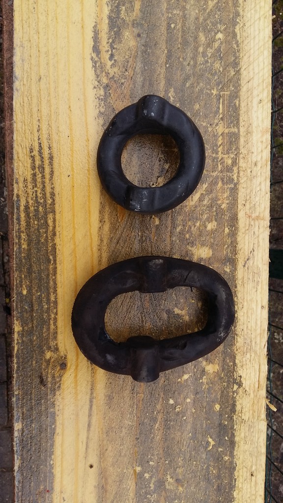

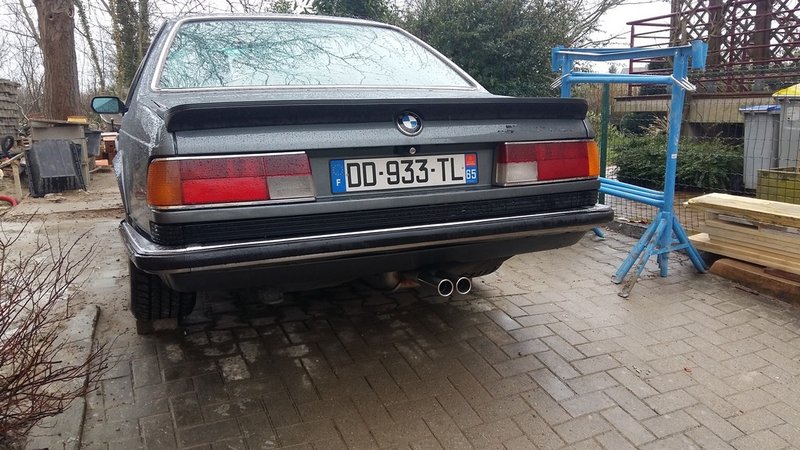

Bon pour le pot, c'est réglé ! Je suis un gros boulet sur ce coup, je vous laisse admirer la photo du caoutchouc de silencieux arrière :
20180310_100157.jpg [ 232.55 Kio | Vu 14114 fois ]
D'après vous lequel est le neuf ? :roll: :roll: :roll:
Du coup ça a plus de gueule :
20180310_105417.jpg [ 249.51 Kio | Vu 14114 fois ]

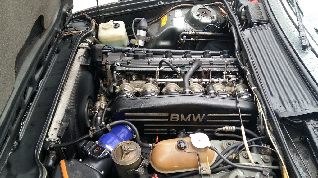

J'ai reçu et installé le kit Miller avec le débitmètre à fil chaud. En fait, il est livré avec l'EPROM donc après installation ça marche super ! L'auto est beaucoup plus vive, limite brutale sur les premiers rapports et à partir de 4000tr/mn elle passe ne mode fusée ! 9a chante, c'est le top ! Je suis content de cet achat. J'en ai profiter pour changer le faisceau de fils de bougie et du coup j'ai un ralenti plus stable, même s'il n'est pas parfait.
20180310_105531.jpg [ 241.55 Kio | Vu 14114 fois ]

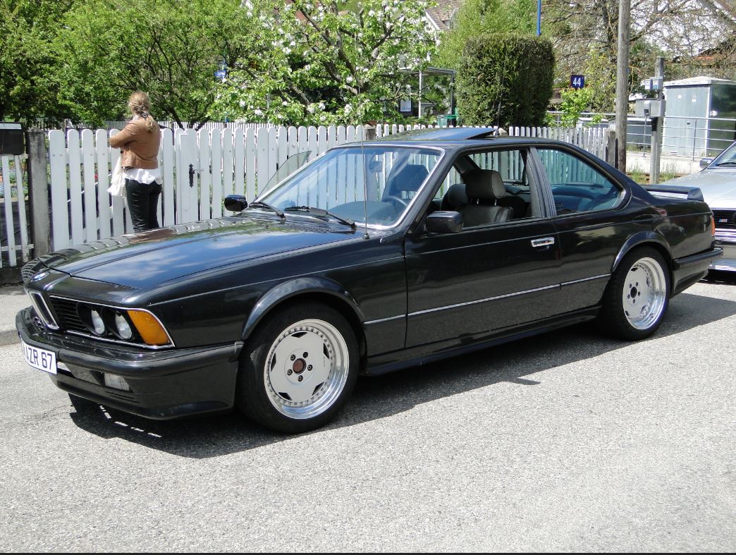

On la connait cette M\\\ Breyton
Présent en 2013 au Sharkkfest en Alsace
20181007_121109.jpg [ 165.41 Kio | Vu 13573 fois ]
breyton 3.JPG [ 235.98 Kio | Vu 13573 fois ]
breyton 2.JPG [ 199.98 Kio | Vu 13573 fois ]
breyton 1.JPG [ 219.1 Kio | Vu 13573 fois ]
MessagePosté: 08 Oct 2018 13:55
Oui, j'ai rencontré Ludwig par hasard lors du rasso du 1er dimanche du mois à Strasbourg.
MessagePosté: 08 Oct 2018 21:29
Oui ! :D :
viewtopic.php?f=3&t=3283&hilit=breyton
