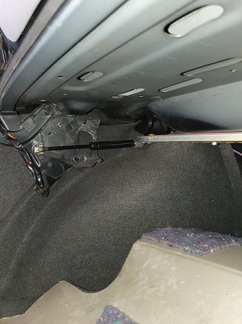

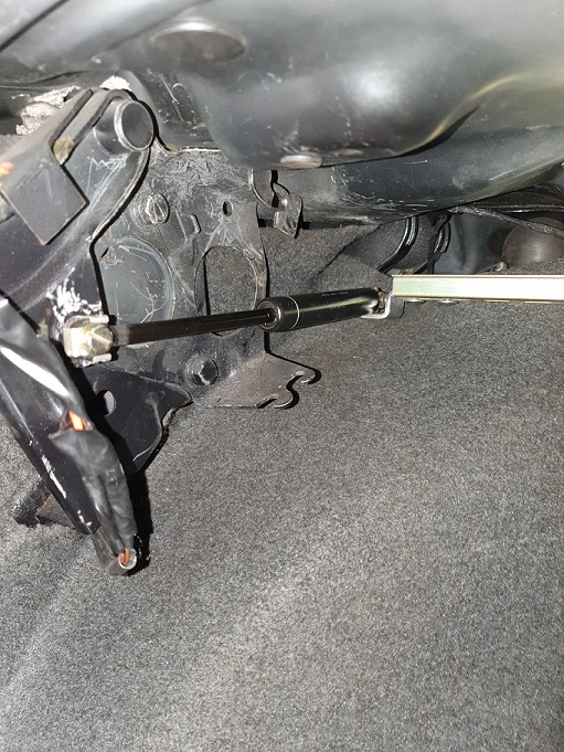

Ci bas j'en avais marre que le coffre tombe. Les barres de torsion étant fatiguées j'ai opté pour un système façon e32.
D'ailleurs les vérins sont référencés pour bmw e32.
Qu'en pensez vous?
20211101_121744.jpg [ 198.23 Kio | Vu 10629 fois ]

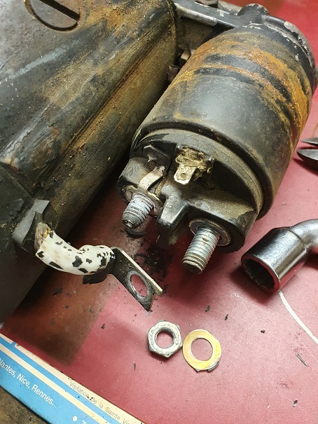

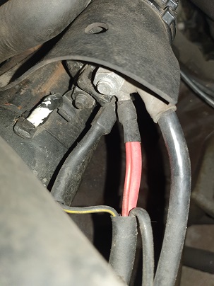

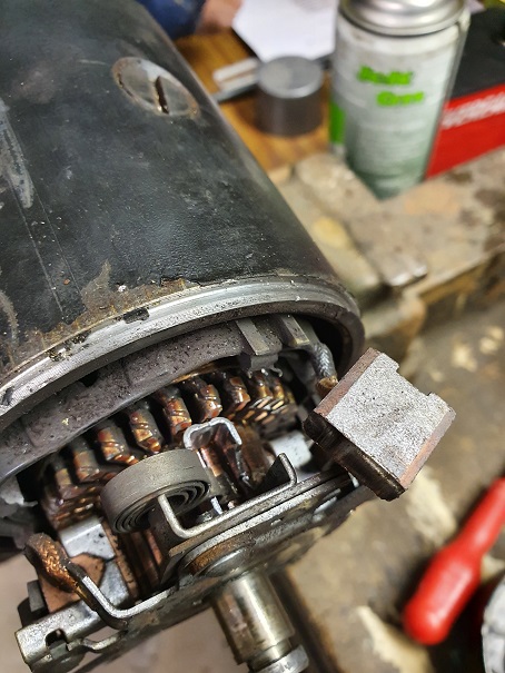

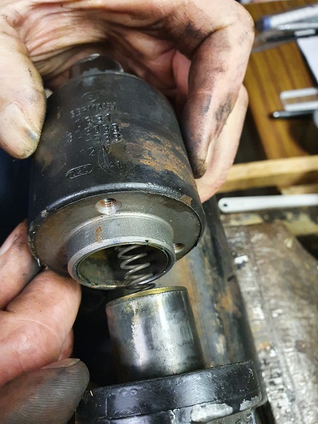

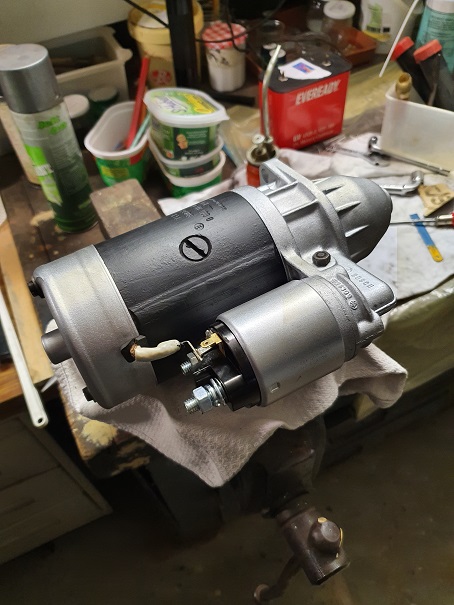

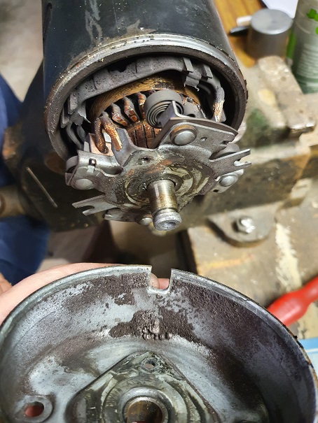

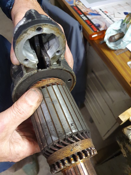

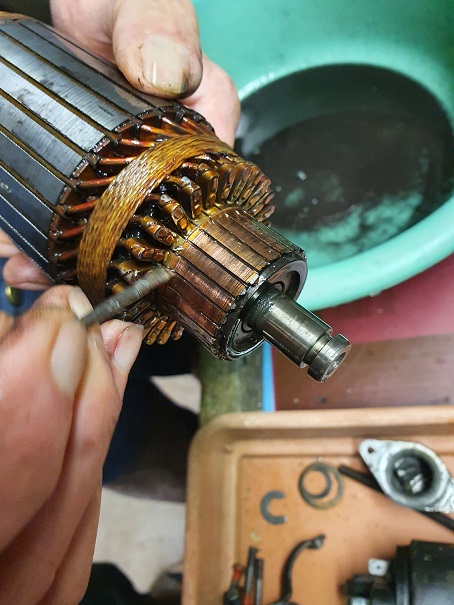

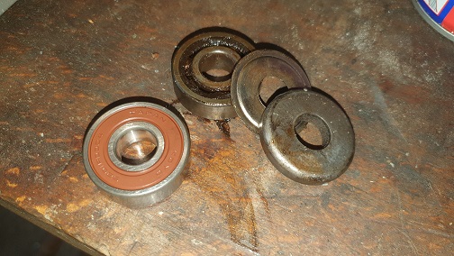

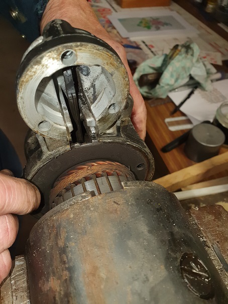

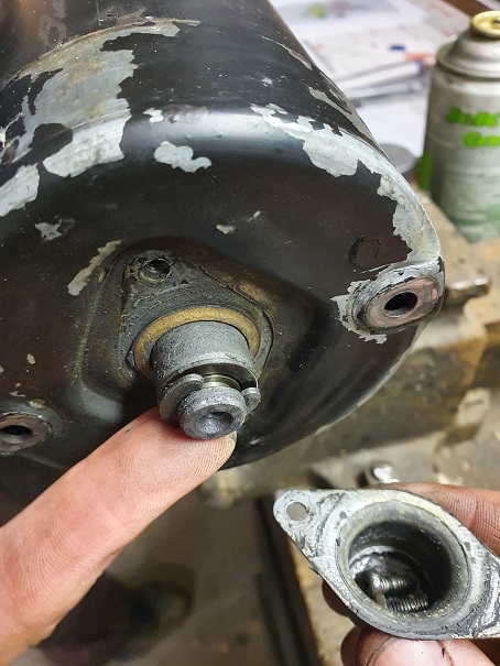

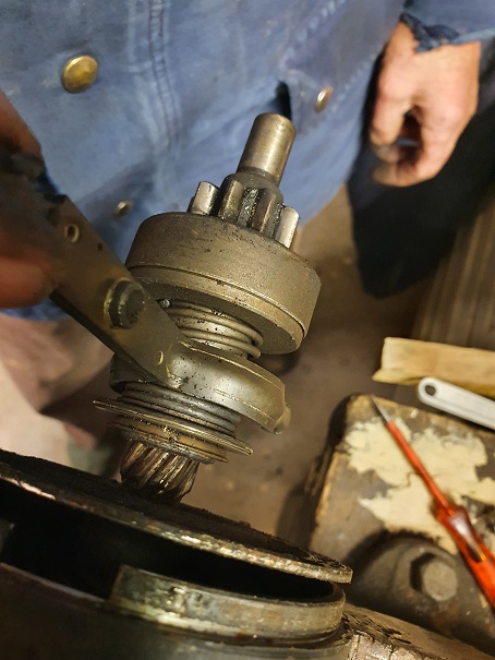

Je suis tombé en panne de démarreur. Kevin Picmard m'avait conseillé le remplacement par un neuf. J'ai préféré tenter la rénovation.
Sachez que BMW ou BOSCH ne fournissent plus de pièces. J'ai trouvé un garage spécialisé en démarreur-alternateur qui a réussi à me fournir le soleinoide. (le garage est aussi spécialiste en vidange de boite automatique sica intéresse)
Voici les photos.
20211111_201712.jpg [ 67.44 Kio | Vu 10629 fois ]
20211113_144425.jpg [ 159.98 Kio | Vu 10629 fois ]
20211113_150030.jpg [ 127.9 Kio | Vu 10629 fois ]
20211113_150156.jpg [ 144.67 Kio | Vu 10629 fois ]
20211113_150444.jpg [ 134.15 Kio | Vu 10629 fois ]
20211113_152518.jpg [ 127.56 Kio | Vu 10629 fois ]
20211113_155207.jpg [ 127.71 Kio | Vu 10629 fois ]
20211113_155219.jpg [ 130.37 Kio | Vu 10629 fois ]
20211113_155456.jpg [ 108.44 Kio | Vu 10629 fois ]
20211113_161453.jpg [ 123.29 Kio | Vu 10629 fois ]
20211211_120257.jpg [ 130.37 Kio | Vu 10629 fois ]
20211211_123140.jpg [ 118.27 Kio | Vu 10629 fois ]

Bien joué !
faut juste pas graisser le solénoïde et c'est bon :D

MessagePosté: 25 Déc 2021 11:33
Messages: 1388
Super bien fait !
On dirait un neuf.
Bonnes fêtes !

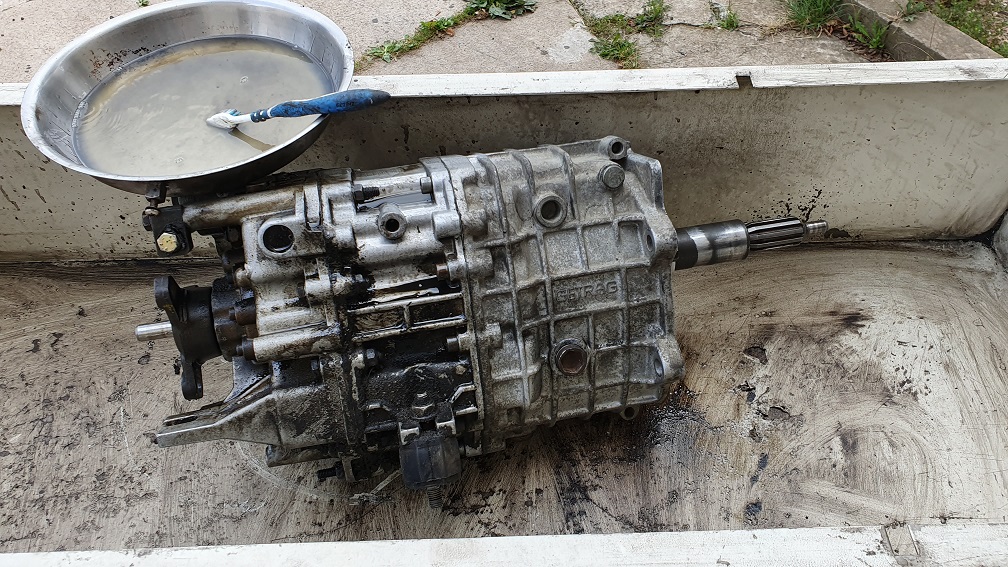

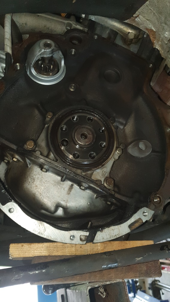

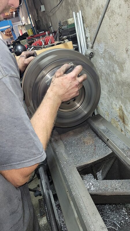

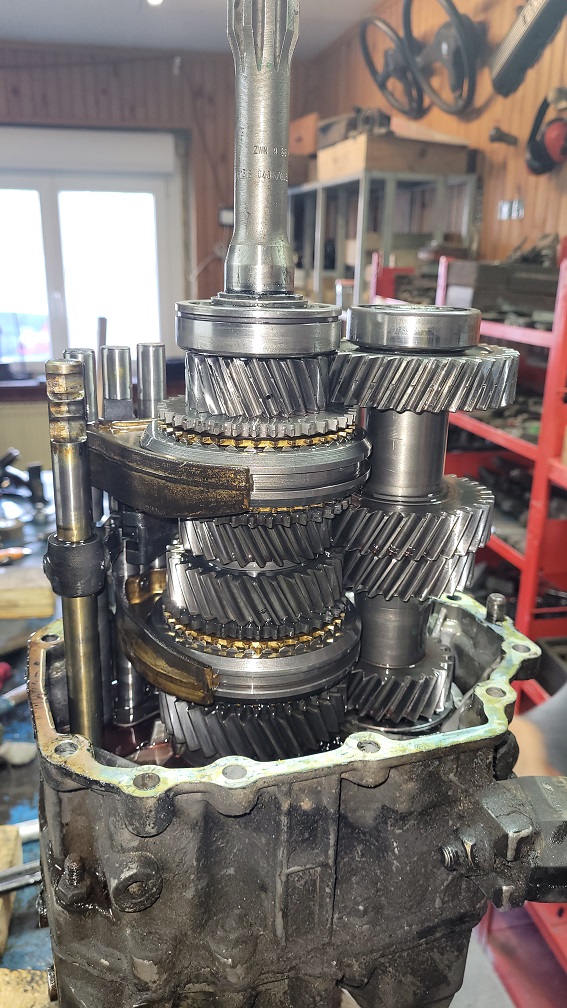

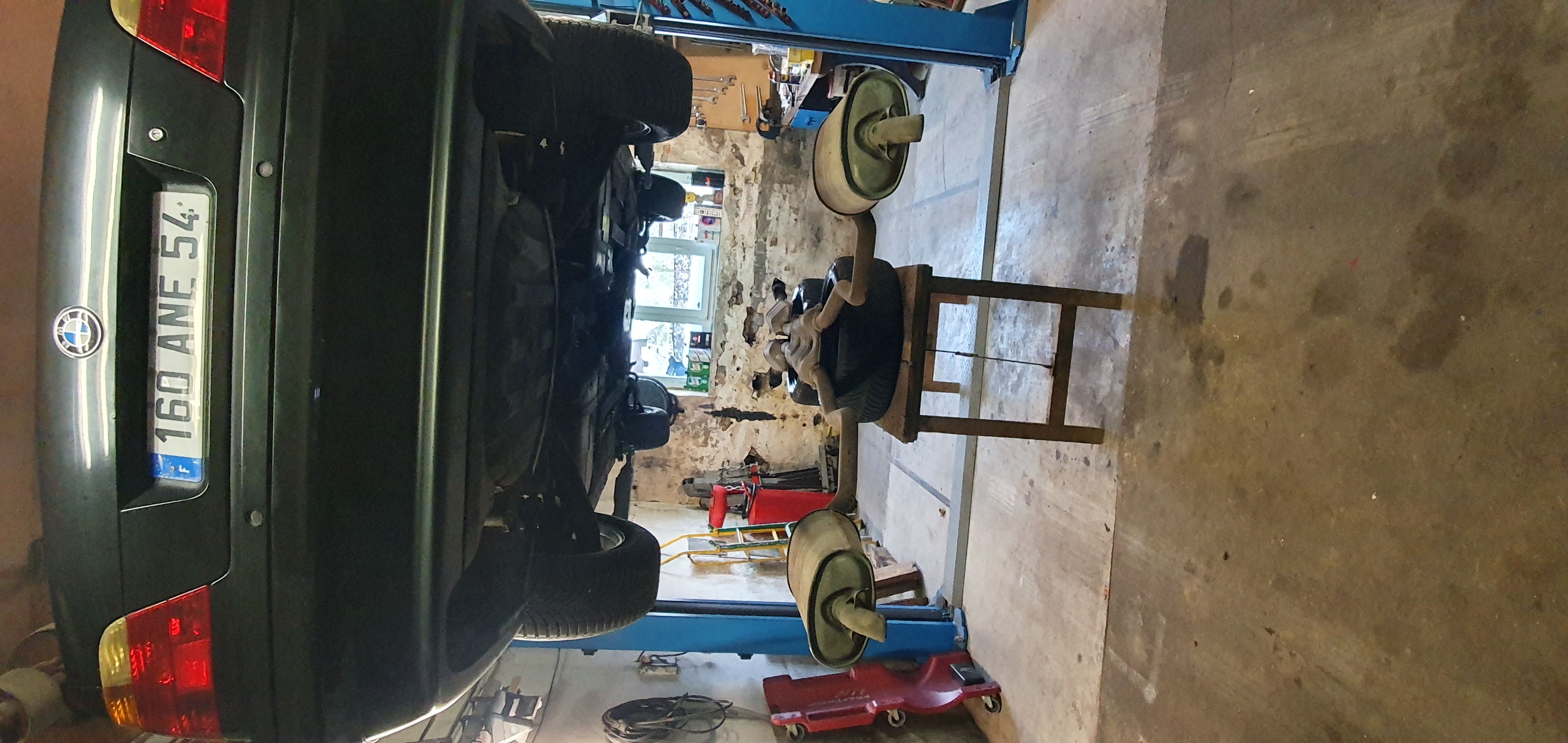

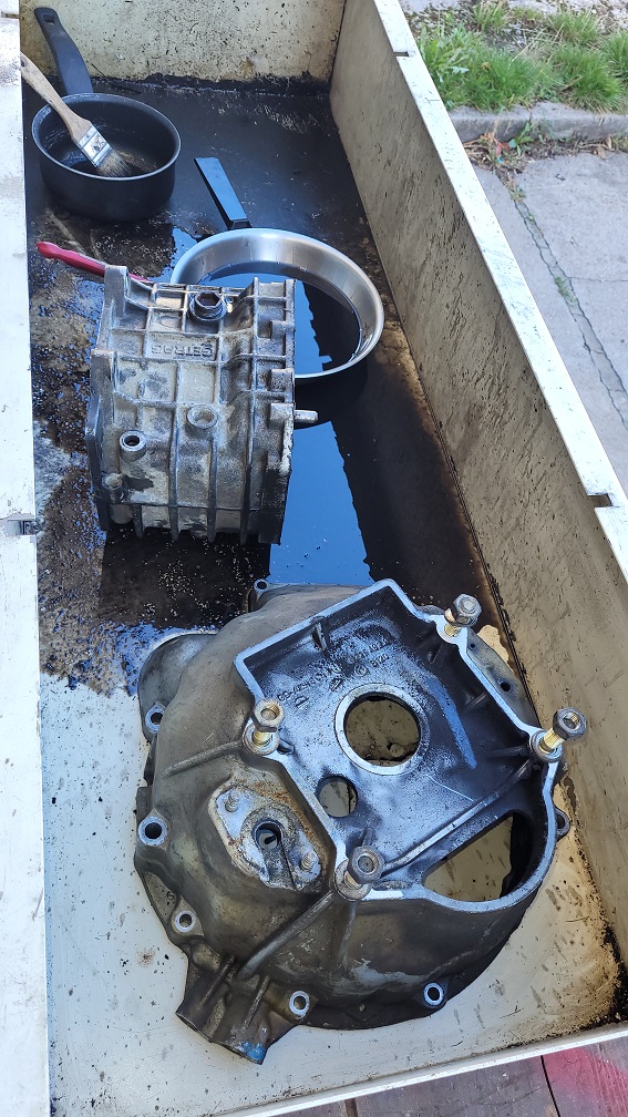

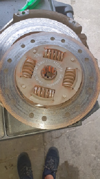

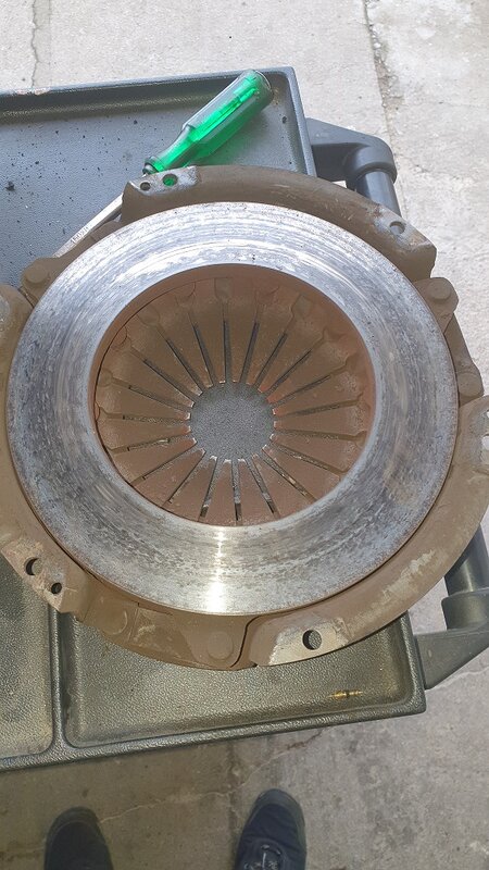

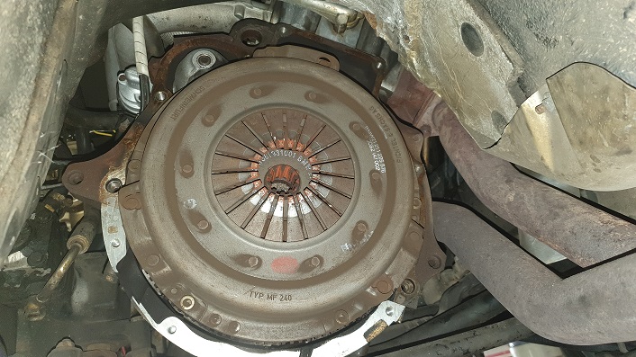

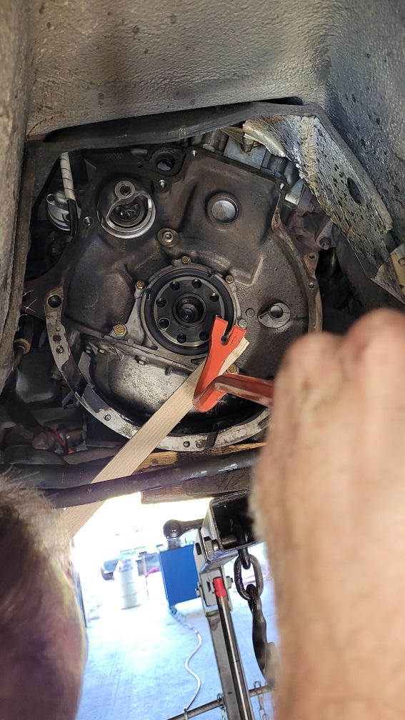

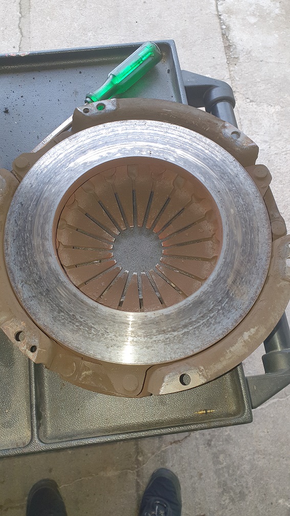

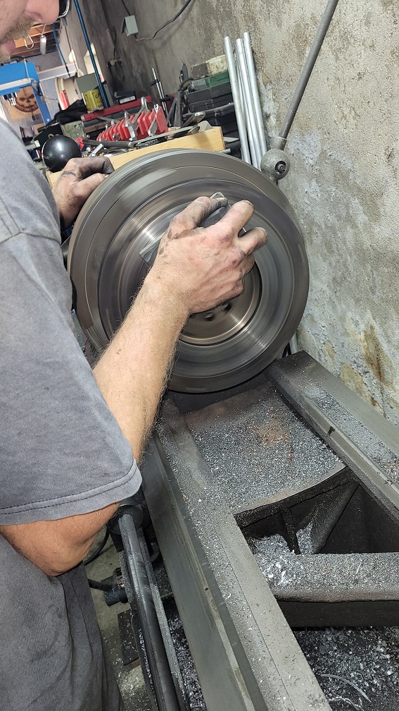

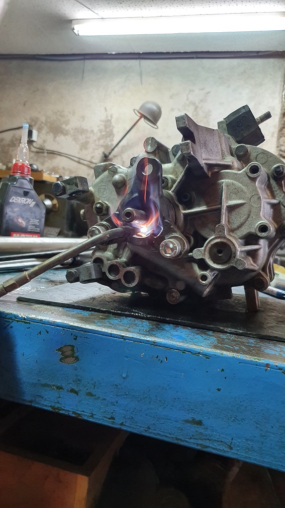

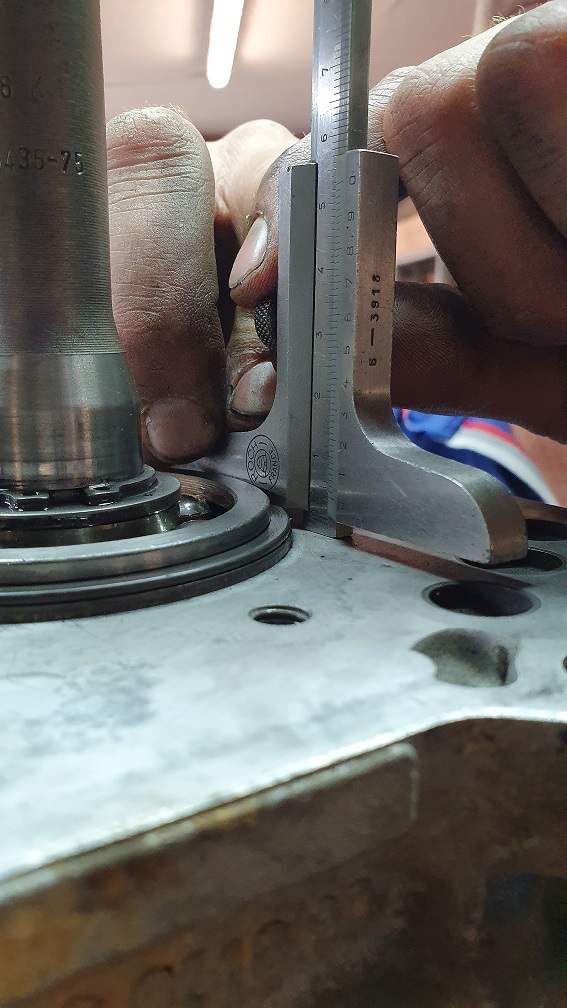

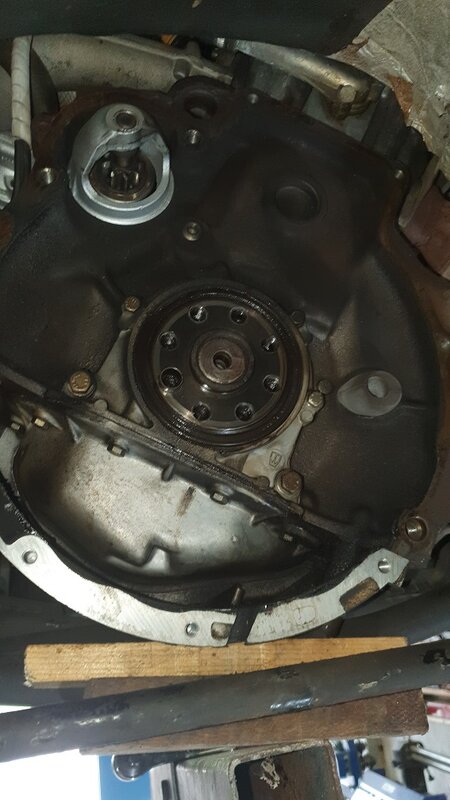

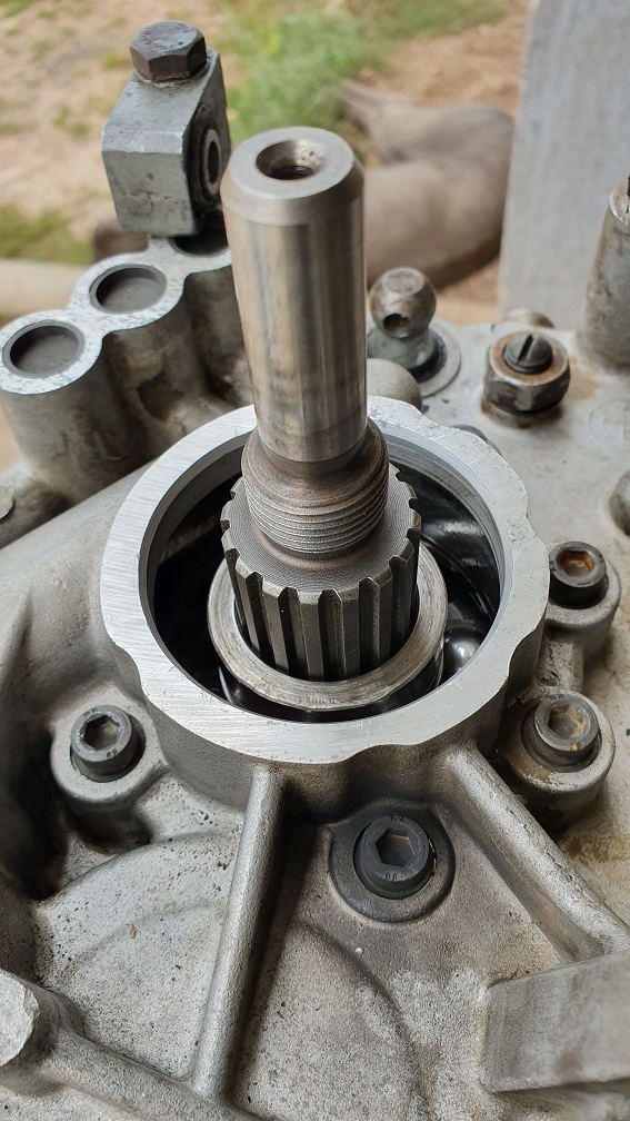

Depuis plusieurs années, je trouvais que la pédale d'embrayage était de plus en plus dure à manipuler ET une cloque de rouille prenait 1mm par année au niveau de l'aile ARG.
Les photos parlent d'elles mêmes :

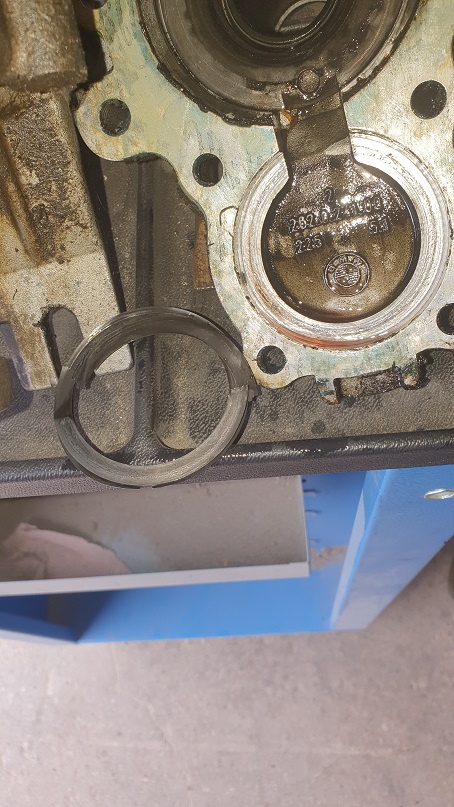

Le bilan technique :
Vous avez vu que l'embrayage était au 3/4 usé après 180 000kms.
Les cales de réglage des roulements côté embrayage étaient usées et même cassées. Ce qui n'engendrait pas de symptôme particulier.
Les pignons, synchro sont bons.
les roulements ont été vérifiés.
Les joints de bv ont été remplacés.
Le joint de vilebrequin était bien humide et donc hs.
Nous avons changé certains éléments de la tringlerie, comme la rotule sur l'axe de commande de bv.
Je tiens à remercier Martin pour son aide précieuse et ses leçons de mécanique.
Je n'ai fait que 15kms avec ces nouveaux éléments mais déjà une souplesse dans la pédale est incontestable en restant sportif.
La commande de bv est plus précise.

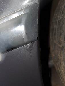

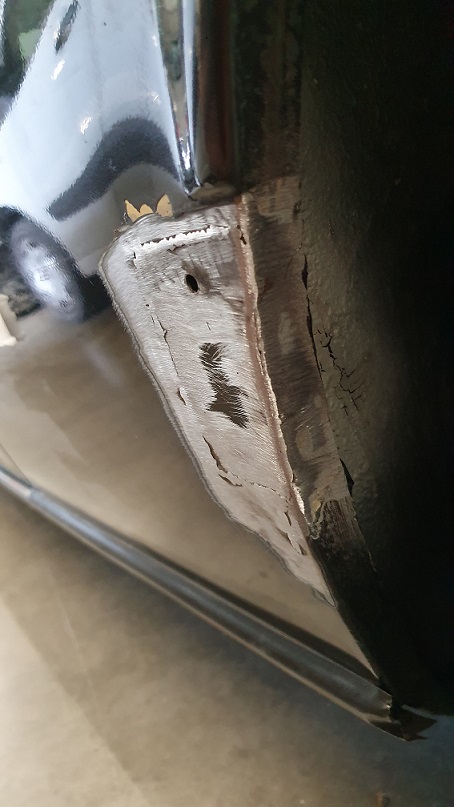

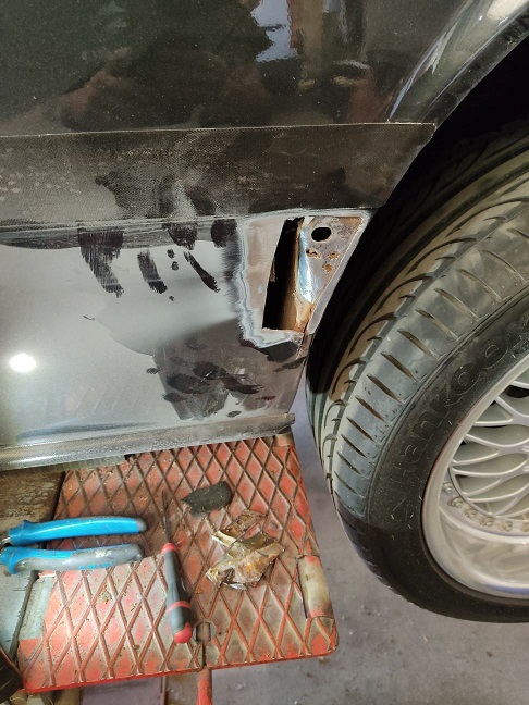

-reprise bords d'ailes ar pour début de rouille.

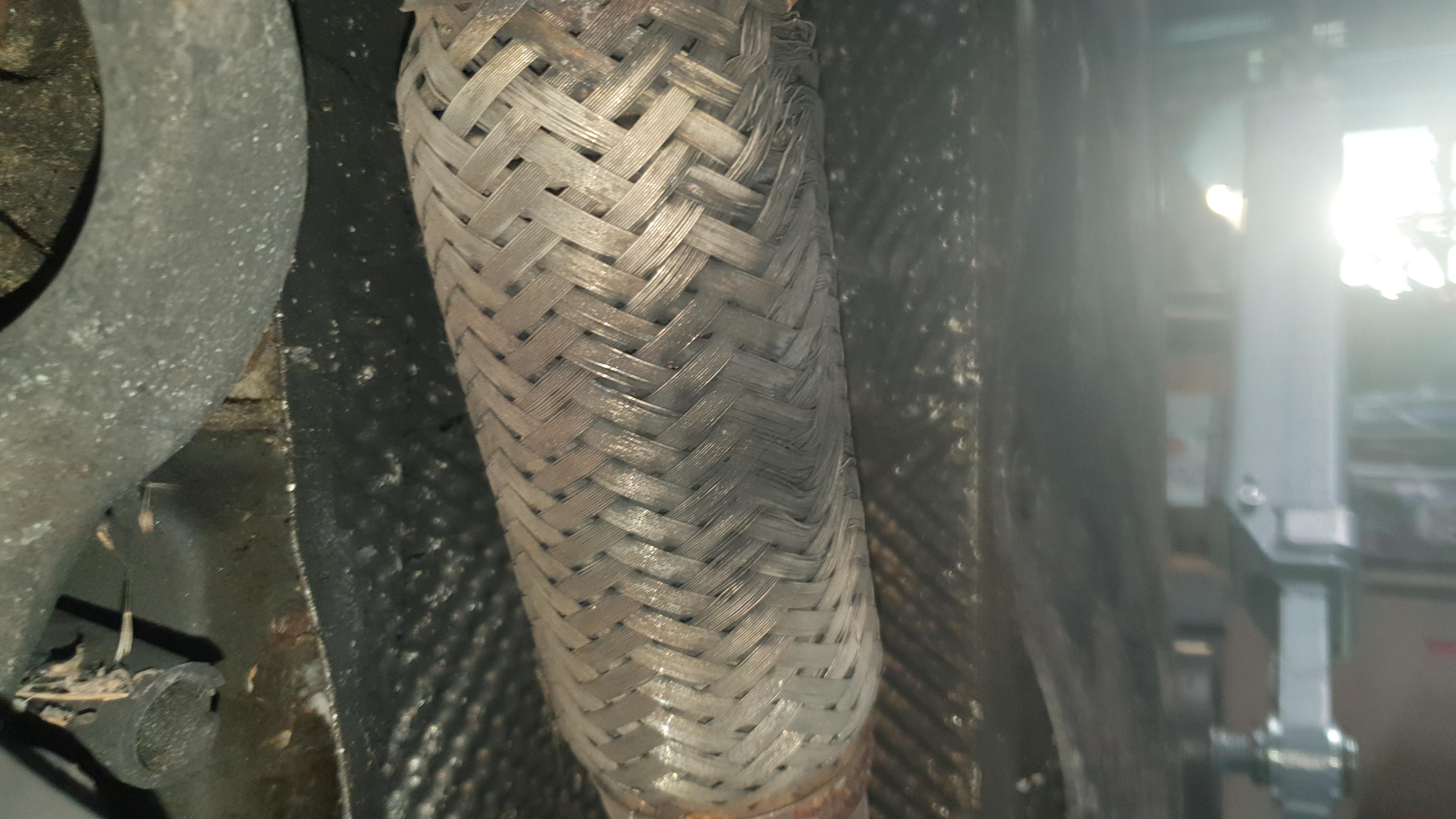

-échange des flexibles d'échappement
