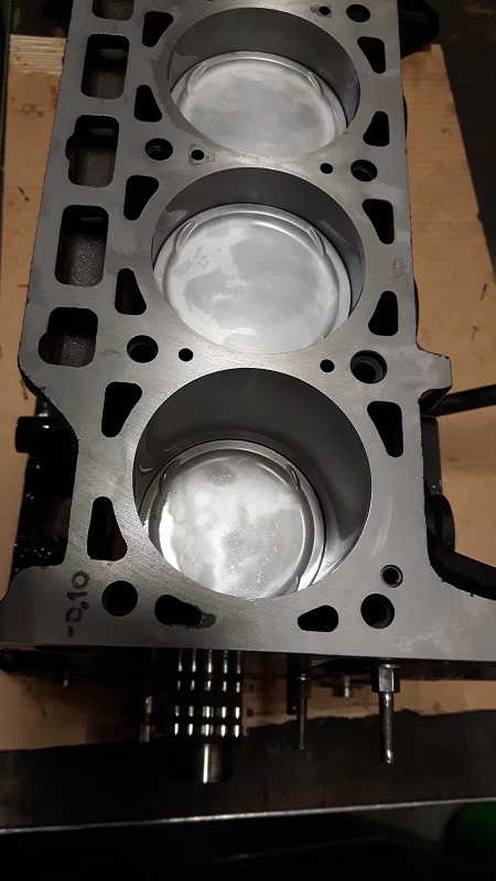

Les pièces arrivent et le boulot continue.
Les pistons sont à nouveau dedans. Les nouveaux segments ne proviennent pas de chez BMW. Le segment racleur, le 3ème, est en trois parties... dur dur à mettre en place.
20170109_100947.jpg [ 177.48 Kio | Vu 18664 fois ]

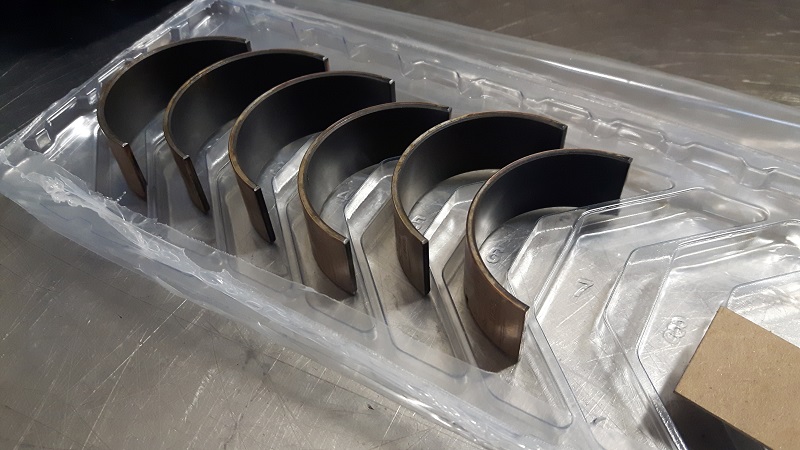

Les coussinets de bielles renforcés ne se font pas pour S38 mais sont les mêmes que pour S14 (M3 e30)... donc en kit de 4 jeux..
20170109_103151.jpg [ 152.06 Kio | Vu 18664 fois ]
20170109_103211.jpg [ 140.94 Kio | Vu 18664 fois ]

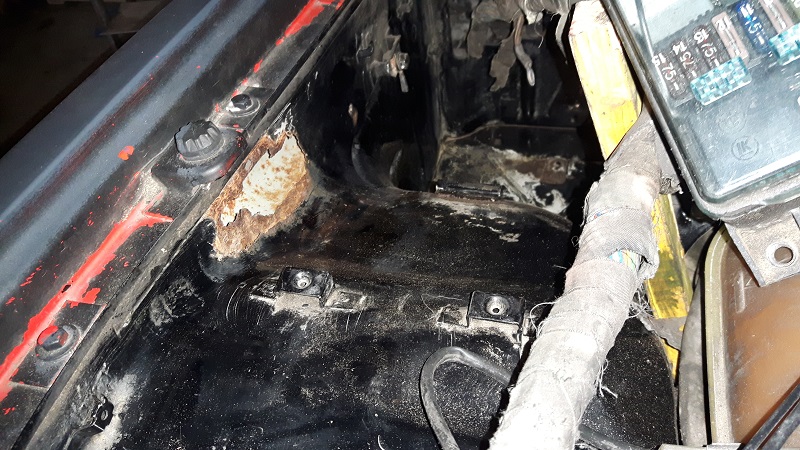

Je partage aussi ces photos, dont je ne suis pas fier car je ne vais probablement pas prendre le temps de réparer. Veillez-vous derrière la boite à fusible, côté moteur ET côté roue. Quand on regarde depuis dessous, côté roue, on remarque qu'il y a une sorte de niche à l'endroit où ça a percé. Pourtant cette auto a reçu une peinture complète (rouge) avec un bon goudronnage dans les passages de roues.
20170401_152439.jpg [ 206.92 Kio | Vu 18436 fois ]
20170401_152447.jpg [ 194.12 Kio | Vu 18436 fois ]
Question ABS... on déposer le boitier ABS et mettre des T aux durites qui sortent du maitre cylindre, pour se connecter directement aux étriers de frein ? Je roule toujours avec une sonde débranchée pour que l'ABS soit en défaut (j'aime pas sur cette auto). Je pense que ça me changera rien ?

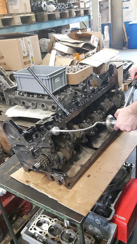

Ces jours ça bosse à fond... car le moteur est terminé !
(pas de photo avec carter d'huile)
La peinture du couvre culasse est partie lors du passage à la machine à laver industrielle... c'est pas ///Moche :idea:
IMG-20170331-WA0006.jpg [ 153.36 Kio | Vu 18415 fois ]
IMG-20170331-WA0005.jpg [ 179.04 Kio | Vu 18415 fois ]

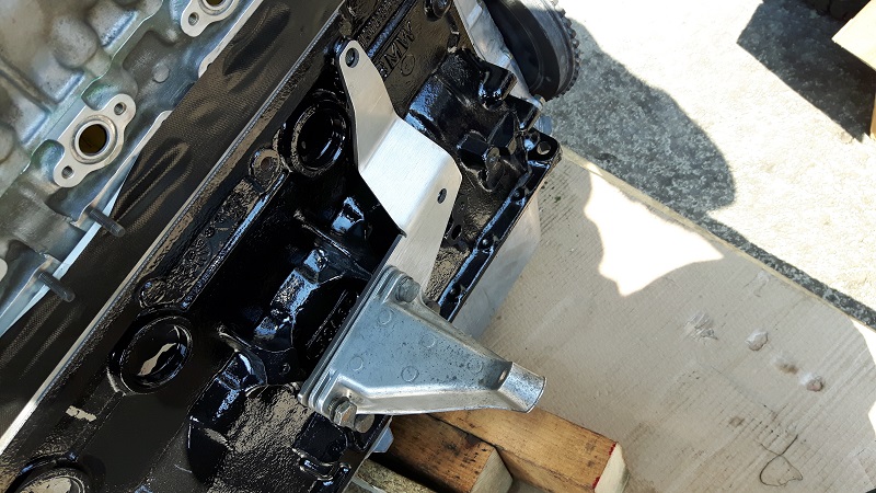

Les pièces KMS sont ajustées et font le job !
20170403_162631.jpg [ 204.84 Kio | Vu 18415 fois ]
20170403_163643.jpg [ 190.89 Kio | Vu 18415 fois ]
