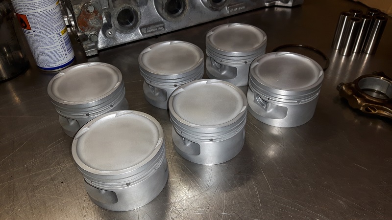

Les pistons sont sablés et nettoyés à nouveau. J'ai du faire attention à ne pas trop insister sur les gorges à segments et les paliers d'axes à bielle. Il se trouve que le sablage peu altérer l'épaisseur de la matière et les nouveaux segments risqueraient de ne plus rentrer si on insiste trop. Pour les paliers d'axe, il faudrait éviter de les sabler, mais ils étaient trop sales pour laisser tel quel.
20161207_191507.jpg [ 143.14 Kio | Vu 19603 fois ]
Maintenant on attend les pièces avant de pouvoir commencer le remontage.

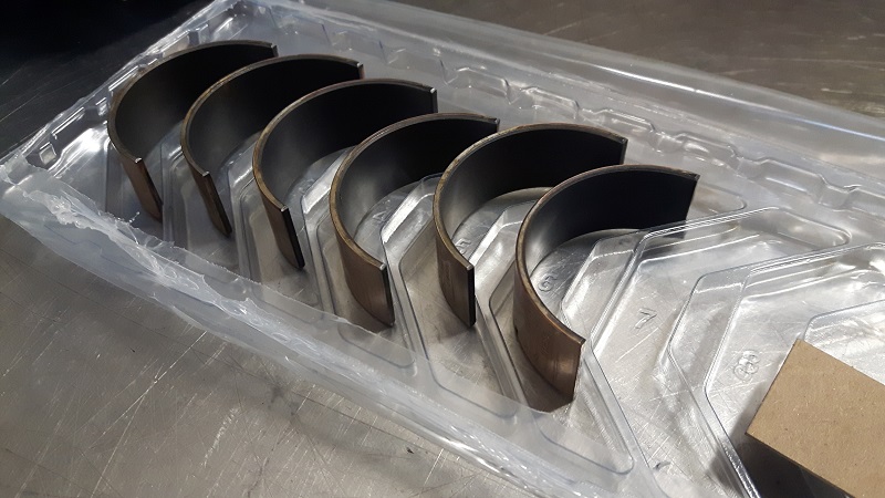

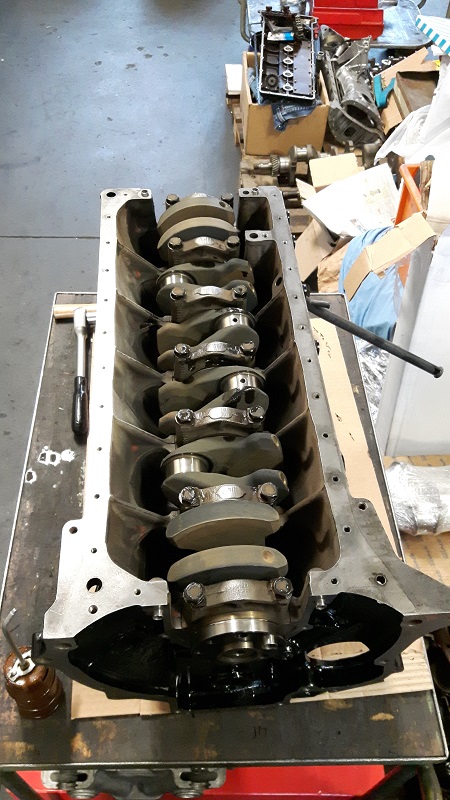

Les pièces arrivent et le boulot continue.

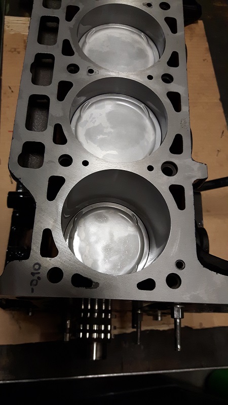

Les pistons sont à nouveau dedans. Les nouveaux segments ne proviennent pas de chez BMW. Le segment racleur, le 3ème, est en trois parties... dur dur à mettre en place.
20170109_100947.jpg [ 177.48 Kio | Vu 19324 fois ]
20170109_175836.jpg [ 121.31 Kio | Vu 19324 fois ]
Les coussinets de bielles renforcés ne se font pas pour S38 mais sont les mêmes que pour S14 (M3 e30)... donc en kit de 4 jeux..
20170109_103151.jpg [ 152.06 Kio | Vu 19324 fois ]
20170109_103211.jpg [ 140.94 Kio | Vu 19324 fois ]
Serrage au couple puis serrage angulaire des vis de bielles.
20170109_115304.jpg [ 195.62 Kio | Vu 19324 fois ]

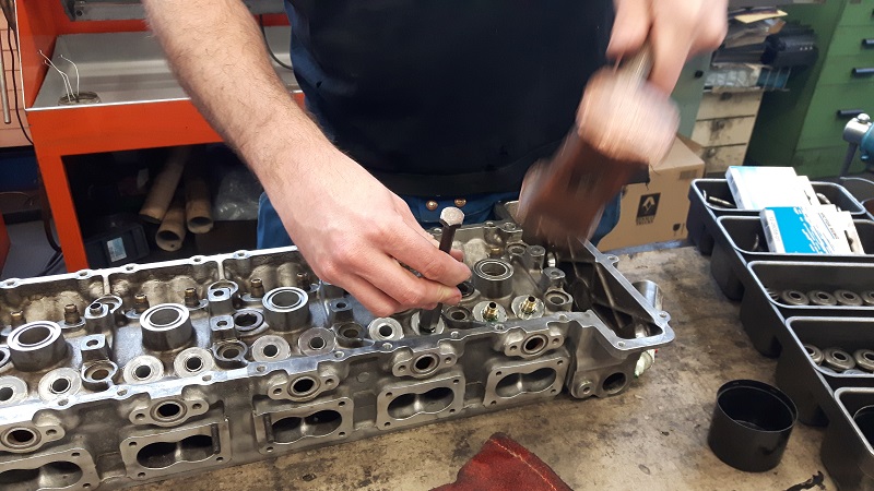

Les nouveaux guides d'échappement sont mis en place. On a appris que, sur S14 en tout cas, lorsque les guides sont remplacés, ils ont tendance à bouger. Donc on a ajouté de la colle.
20170109_154706(0).jpg [ 170.4 Kio | Vu 19324 fois ]
Puis les sièges de soupapes ont été fraisés à l'aide d'un appareil à centrer électronique, et j'ai effectué les 24 rodages au moyen de pâte appliquées sur les bords des soupapes et d'un appareil pneumatique qui effectue des rotations par va et vient. L'étanchéité est vérifiée avec un appareil qui se fait en sortie des conduits et aspire de l'air. En fonction de la pression mesurée, le rodage est validé ou non. J'imagine que de loin pas tous les ateliers sont équipés comme ça ? C'était très intéressant en tout cas, mais j'étais claqué et j'ai pas fait de photos de ces étapes.

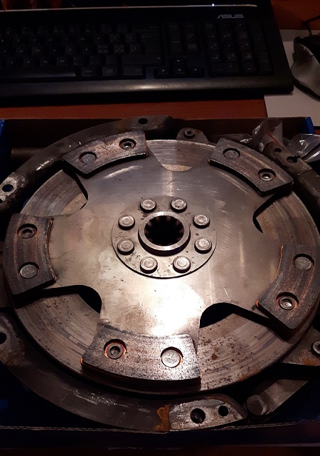

L'embrayage racing, avec son plateau pression, ses vis et un centreur, sont arrivés.

j'ai enfin eu au tel. l'ex proprio de la "bornée" que j'ai en mise à niveau ... l'embrayage est d'origine donc 596 000 km ...

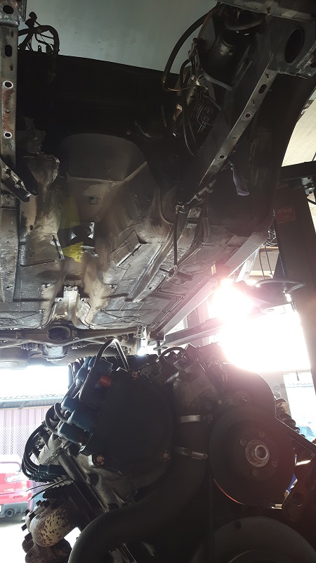

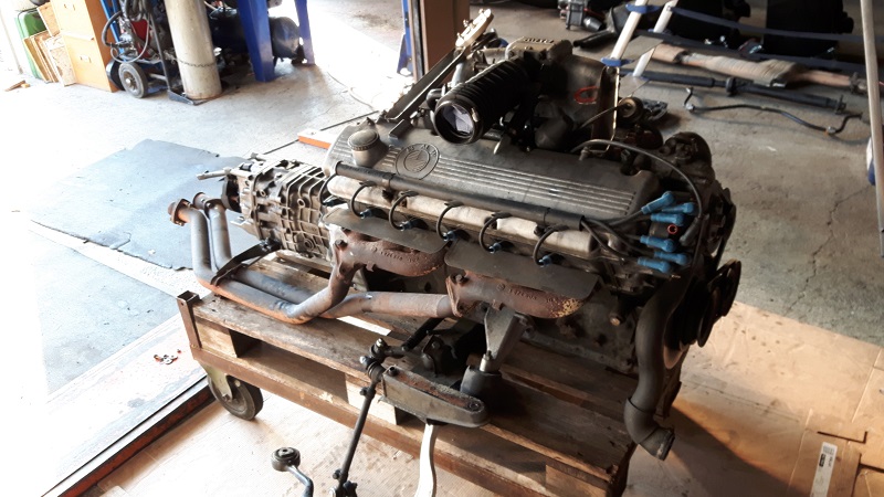

Le SWAP commence
Le s38 arrivera bientôt... je lui ai fait de la place !
https://www.youtube.com/watch?v=Kf8Amcj ... e=youtu.be

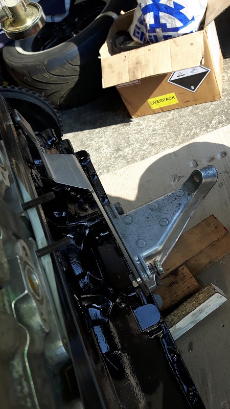

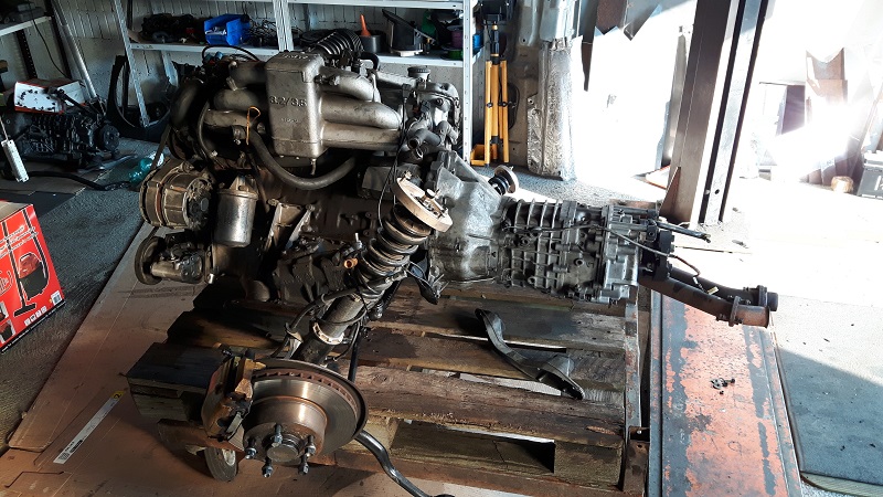

25.03.2017 - Avec l'aide de Greg
20170325_165418.jpg [ 130.01 Kio | Vu 19097 fois ]
20170325_165358.jpg [ 201.52 Kio | Vu 19097 fois ]
20170325_165436.jpg [ 162.57 Kio | Vu 19097 fois ]

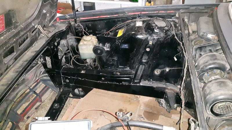

Boulot du jour... entre autres ! Du spray frein et de l'huile de coude... c'est chiant !
20170401_152431.jpg [ 209.83 Kio | Vu 19096 fois ]

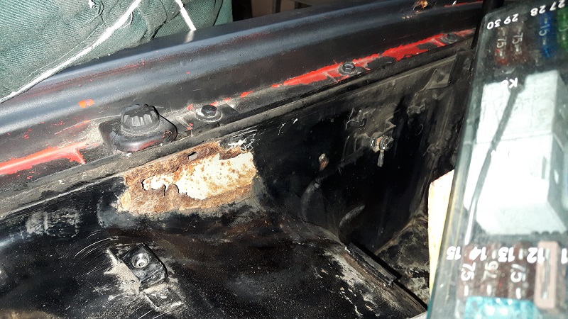

Je partage aussi ces photos, dont je ne suis pas fier car je ne vais probablement pas prendre le temps de réparer. Veillez-vous derrière la boite à fusible, côté moteur ET côté roue. Quand on regarde depuis dessous, côté roue, on remarque qu'il y a une sorte de niche à l'endroit où ça a percé. Pourtant cette auto a reçu une peinture complète (rouge) avec un bon goudronnage dans les passages de roues.
20170401_152439.jpg [ 206.92 Kio | Vu 19096 fois ]
20170401_152447.jpg [ 194.12 Kio | Vu 19096 fois ]
Question ABS... on déposer le boitier ABS et mettre des T aux durites qui sortent du maitre cylindre, pour se connecter directement aux étriers de frein ? Je roule toujours avec une sonde débranchée pour que l'ABS soit en défaut (j'aime pas sur cette auto). Je pense que ça me changera rien ?

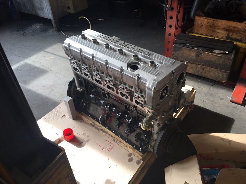

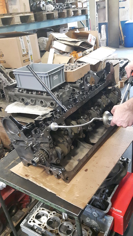

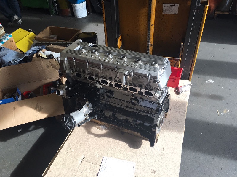

Ces jours ça bosse à fond... car le moteur est terminé !
(pas de photo avec carter d'huile)
La peinture du couvre culasse est partie lors du passage à la machine à laver industrielle... c'est pas ///Moche :idea:
IMG-20170331-WA0006.jpg [ 153.36 Kio | Vu 19075 fois ]
IMG-20170331-WA0005.jpg [ 179.04 Kio | Vu 19075 fois ]

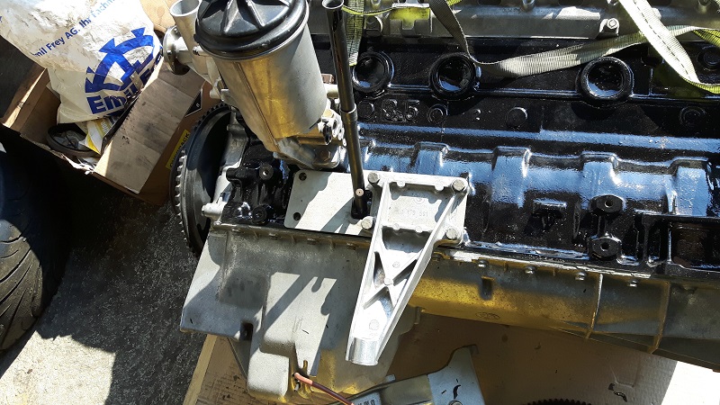

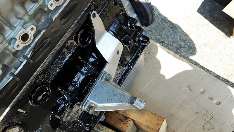

Les pièces KMS sont ajustées et font le job !
20170403_162631.jpg [ 204.84 Kio | Vu 19075 fois ]
20170403_163643.jpg [ 190.89 Kio | Vu 19075 fois ]
20170403_163653.jpg [ 164.74 Kio | Vu 19075 fois ]
