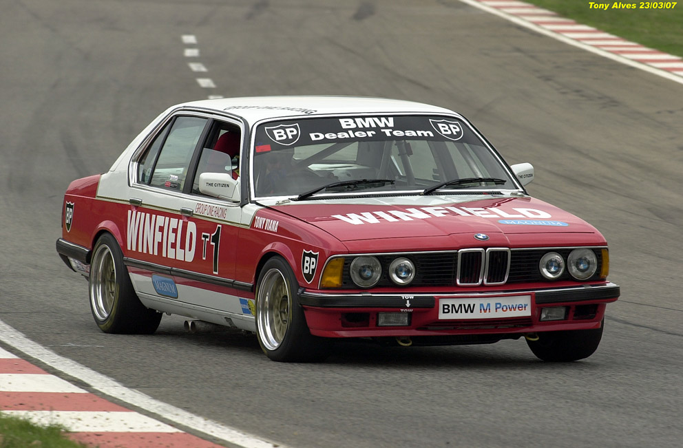

MessagePosté: 13 Mai 2016 22:25
8)
BMW-Motorsport-South-Africa-BMW-E23-5 (1).jpg [ 102.82 Kio | Vu 31379 fois ]
tumblr_mh6tjdZh4X1s4s75jo1_1280.jpg [ 171.23 Kio | Vu 31379 fois ]
