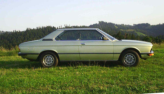

Une e12 csi
1%20BMW%20E12%20528CSi_7306_big.jpg [ 46.71 Kio | Vu 31369 fois ]

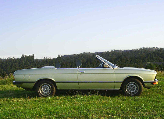

Une e12 cabrio
5%20BMW%20E12%20528%20Cabrio_5359_big.jpg [ 45.05 Kio | Vu 31369 fois ]
