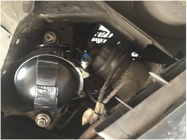

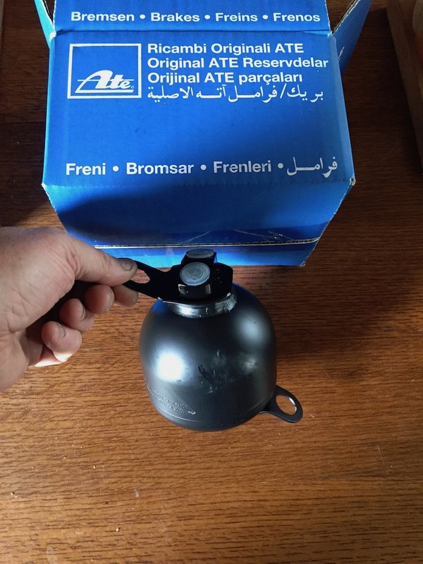

La sphère sur E31 est disponible par épisode . j'en ai acheté une il y a un mois environ chez oscaro à 170€
c'est quoi la référence de ta sphere ?
IMG_6562.jpeg [ 268.38 Kio | Vu 310773 fois ]

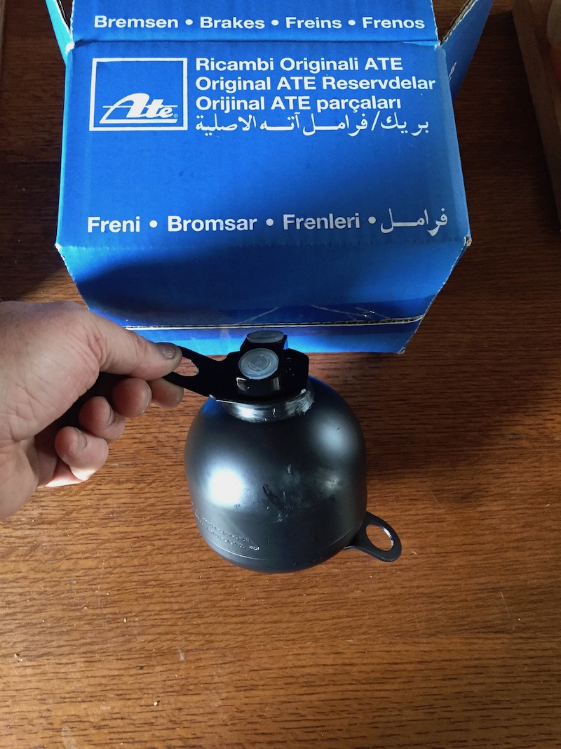

alors je viens de me faire planter par Oscaro pour la seconde fois (après avoir été débité évidemment).
La référence BMW est la suivante: 34331162055
La référence ATE, la suivante: ATE 10.0515-0516.3
C'est celle qui précède ta version.
https://shop.bmw-classic.de/bmw-classic/en_US/genuine-bmw-parts/all-categories/34-bremsen/340273-pressure-regulatorpressure-accumulator/page1.html?SearchParameter=%26VehicleTypeKeys%3Dall_or_TID_GB81&HasVIN=true
A priori avec l'aide d'un spécialiste de sphères citroen, je vais essayer de reproduire ce montage:
http://www.bimmerboard.com/forums/posts/1084178

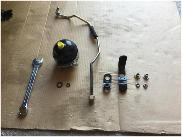

Je suis moi-même propriétaire d'une e32 750il de 87 et les problématiques évoquées dans cette discussion m'intéressent car je rencontre des problèmes similaires sur mon véhicule, à savoir, des soucis de ralenti instable.
Cette voiture étant dans la famille depuis plus de 20 ans, nous avons du faire face à de nombreux problèmes communs à ce modèle, notamment le problème que tu rencontres Mad-Math avec ton accumulateur de pression. La pièce d'origine n'existant effectivement plus, j'ai comme toi, cherché une solution alternative de remplacement.

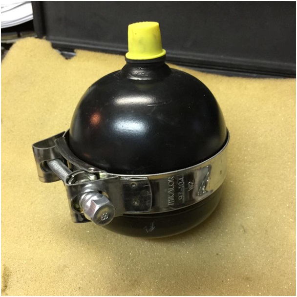

Si cela peut t'aider, voilà comment j'ai procédé:

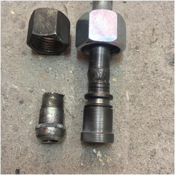

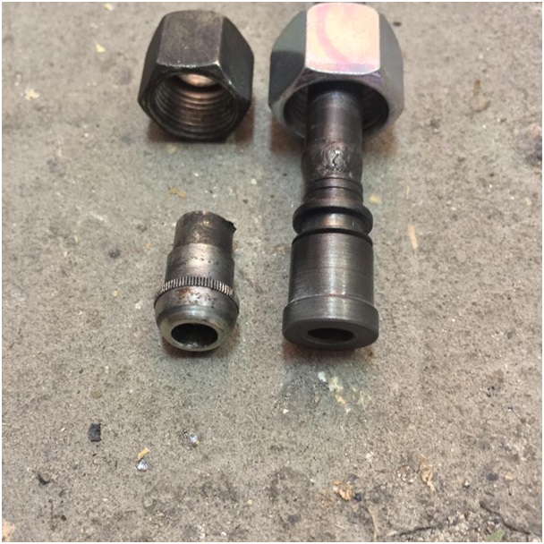

J'ai opté pour l'adaptation de la sphère Febi qui est pratiquement la même pièce à part le raccord hydraulique et l'absence de pattes de fixation.
Sur la sphère Febi c'est un raccord hydraulique plat alors que la sphère d'origine est montée avec un raccord conique.
J'ai coupé le raccord conique et fait souder le raccord plat en lieu et place afin de conserver la tuyauterie existante (je ne voulais pas mettre de flexible pour conserver un aspect d'origine!)
IMG_2033.JPG [ 141.35 Kio | Vu 310736 fois ]
IMG_2035.JPG [ 140.74 Kio | Vu 310736 fois ]

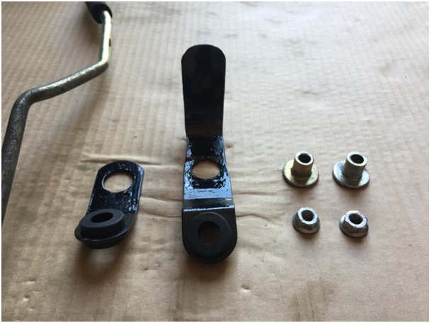

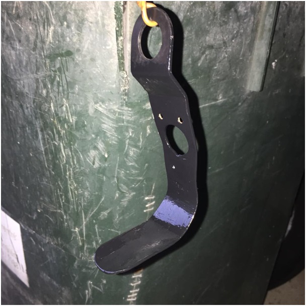

J'ai récupéré les pattes de fixation sur la vieille sphère en perçant aux endroit des points de soudure. La patte du haut peut être réutilisée dans l'état, il suffit juste d'intercaler deux joints plats en caoutchouc de part et d'autre de celle-ci pour la "caler" en dessous du nouveau raccord hydraulique. Concernant la patte du bas, j'y ai soudé un morceau de fer plat pour la prolonger afin de pouvoir y "poser" la nouvelle sphère, le tout étant tenu par un collier industriel.
IMG_2045.JPG [ 98.16 Kio | Vu 310736 fois ]
IMG_2050.JPG [ 100.21 Kio | Vu 310736 fois ]
IMG_2061.JPG [ 82.08 Kio | Vu 310736 fois ]
IMG_2062.JPG [ 77.57 Kio | Vu 310736 fois ]
J'ai rajouté du scotch renforcé autour de la patte inférieure pour ne pas "marquer" la sphère avec les vibrations.

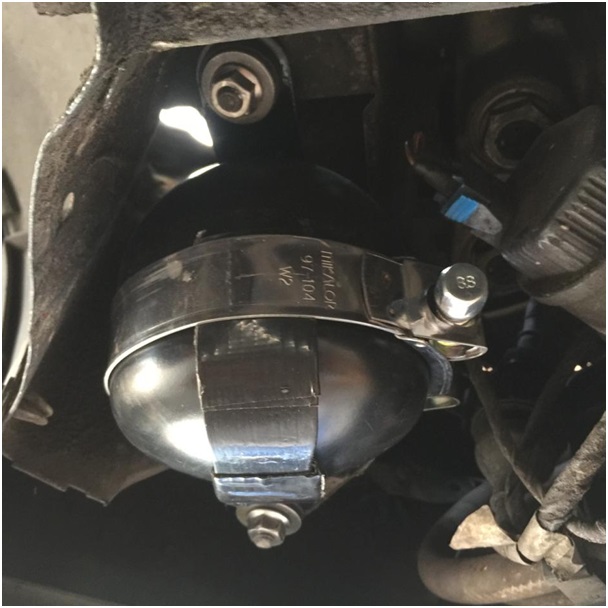

Le tout une fois installé:
IMG_2082.JPG [ 86.22 Kio | Vu 310736 fois ]
IMG_2073.JPG [ 75.61 Kio | Vu 310736 fois ]

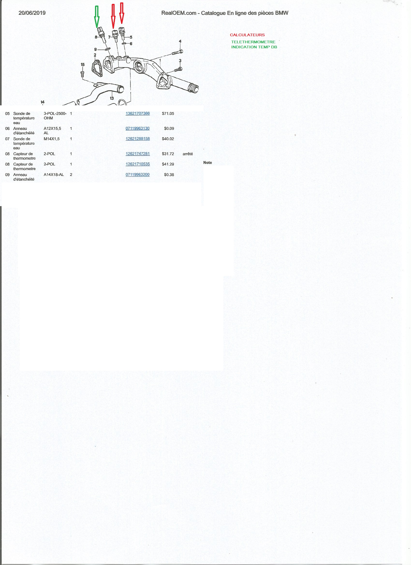

bonjour mathieu
D'apres un collègue qui a fait pas mal d'entretien sur les moteurs(V12 ) des 850 :
"le M ou S 70 à un enrichissement d'environ 90 secondes, moteur froid,
ce sont les sondes de température d'eau qui se trouve au niveau du tablier coté passager qui donnent les indications aux calculateurs.
le problème vient peut être de ça j'ai déjà eu ce dérangement sur quelques 8"
SONDES TEMP.jpg [ 603.26 Kio | Vu 310608 fois ]
à Voir ..
