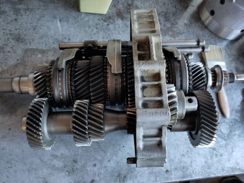

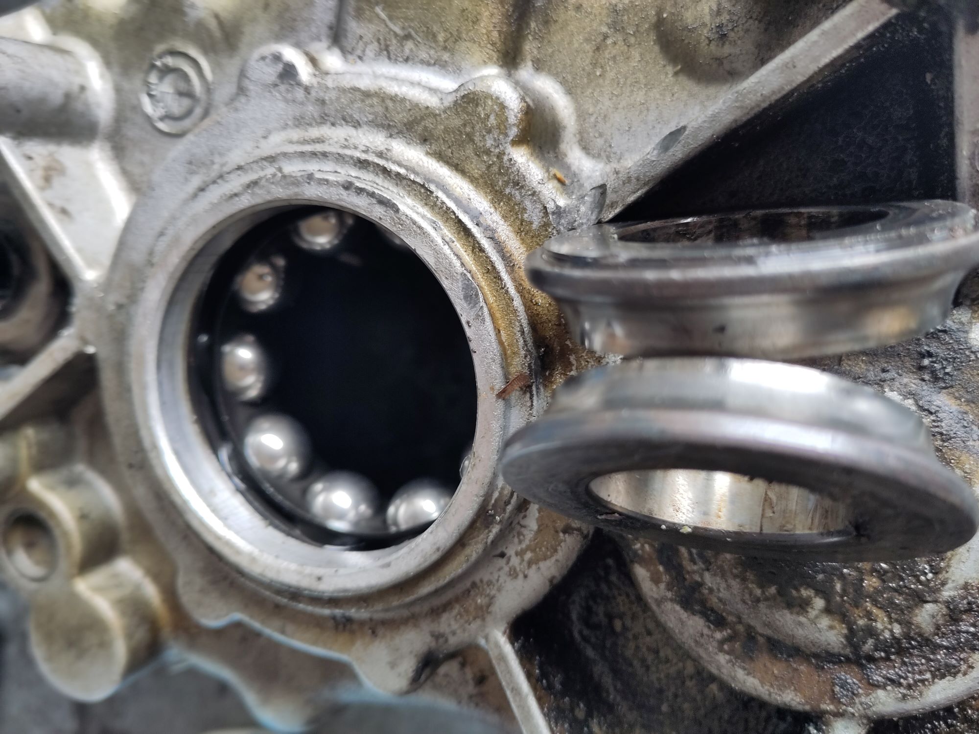

Donc en effet, il y avait bien deux roulements complètement détruits dans la boîte (par manque d'huile ....), par chance aucun engrenage/pignon n'est touché tout est comme neuf, je me suis arrêté à temps dès que j'ai entendu ce fameux bruit.
IMG_20230408_103034_2.jpg [ 341.91 Kio | Vu 9979 fois ]
Et voici le roulement qui me pose problème car non dispo chez BM: il est en trois parties, avec un épaulement de 1 millimètre sur l'une des deux "coupelles" de la partie intérieure du roulement (OEM 23 12 1 224 308 ou 316, 80x30x21/20):
IMG_20230415_105117_2.jpg [ 347.39 Kio | Vu 9979 fois ]
Si l'un d'entre vous a une idée je suis preneur. J'essaie de bricoler un roulement de remplacement avec Sarkis, mais c'est bien la misère (merci Vega pour ta suggestion, mais je crois que Sarkis va là bas et ils lui ont dit "désolé, nous n'avons rien").

Et chez MANNES:
Le 23121224308 semble dispo, mais cher.

Après discussion avec picmard, il semble que la solution soit d'acheter la référence 23.12.1.224.166 (80x30x20) et de fabriquer une petite entretoise de 1mm pour compenser.
Avec Sarkis nous partons sur cette solution.
Suite au prochain épisode ...

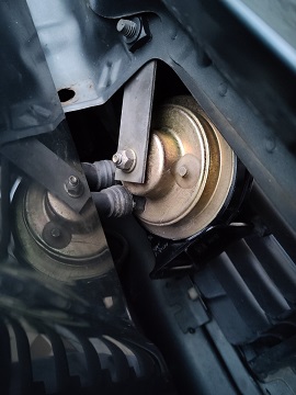

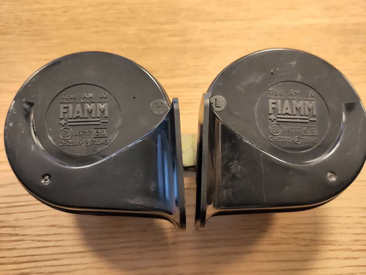

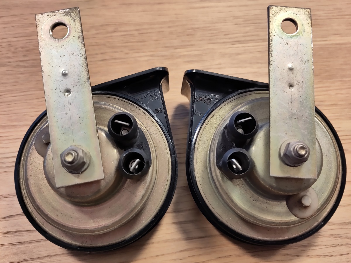

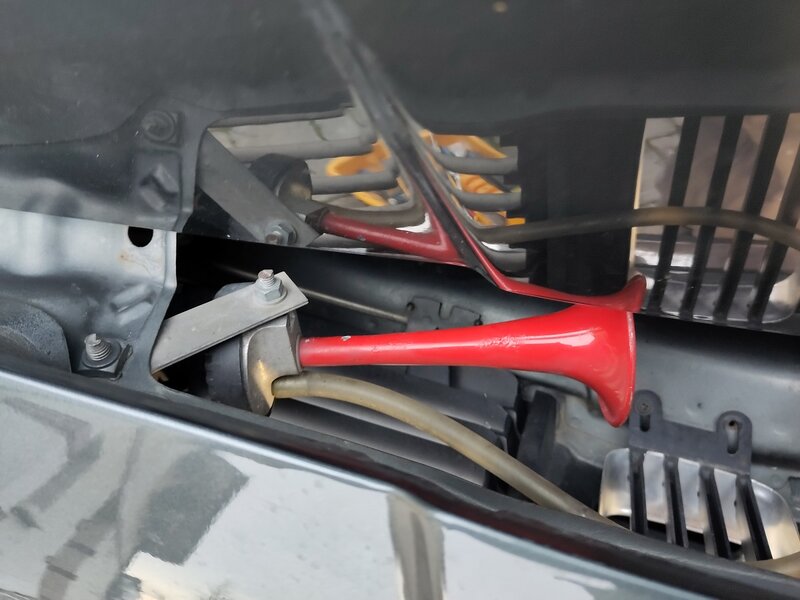

Pour tous ceux qui cherchent des klaxons "origine" qui ne se font plus, les klaxons de moto BMW des années 80 (K75, K100, ...) semblent identiques (ou du moins font le job).
Je cherchais depuis plus d'un an des klaxons propres, et finalement j'ai tenté ceux-ci sur ebay (il y en a plein):
IMG_20240107_153524_2.jpg [ 319.81 Kio | Vu 8134 fois ]
IMG_20240107_153642_2.jpg [ 217.8 Kio | Vu 8134 fois ]
L'important est de choisir ceux qui ont bien cette connectique (2 broches).

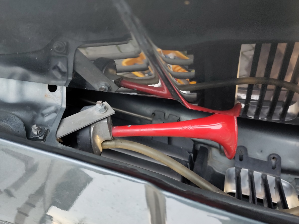

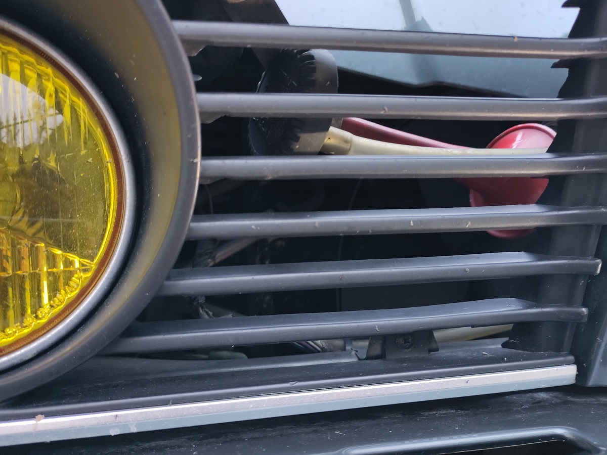

Du coup j'ai pu retirer les vilaines trompettes rouges présentes sur la voiture:
IMG_20240107_154438_2.jpg [ 311.36 Kio | Vu 8134 fois ]
IMG_20240107_154442_2.jpg [ 251.88 Kio | Vu 8134 fois ]
Tout fonctionne bien et pique moins les yeux :D
IMG_20240107_171125_2.jpg [ 38.46 Kio | Vu 8134 fois ]
IMG_20240107_171142_2.jpg [ 266.26 Kio | Vu 8134 fois ]
Et merci Marcel pour tout les petits conseils qui m'ont permis de ne pas galérer !!

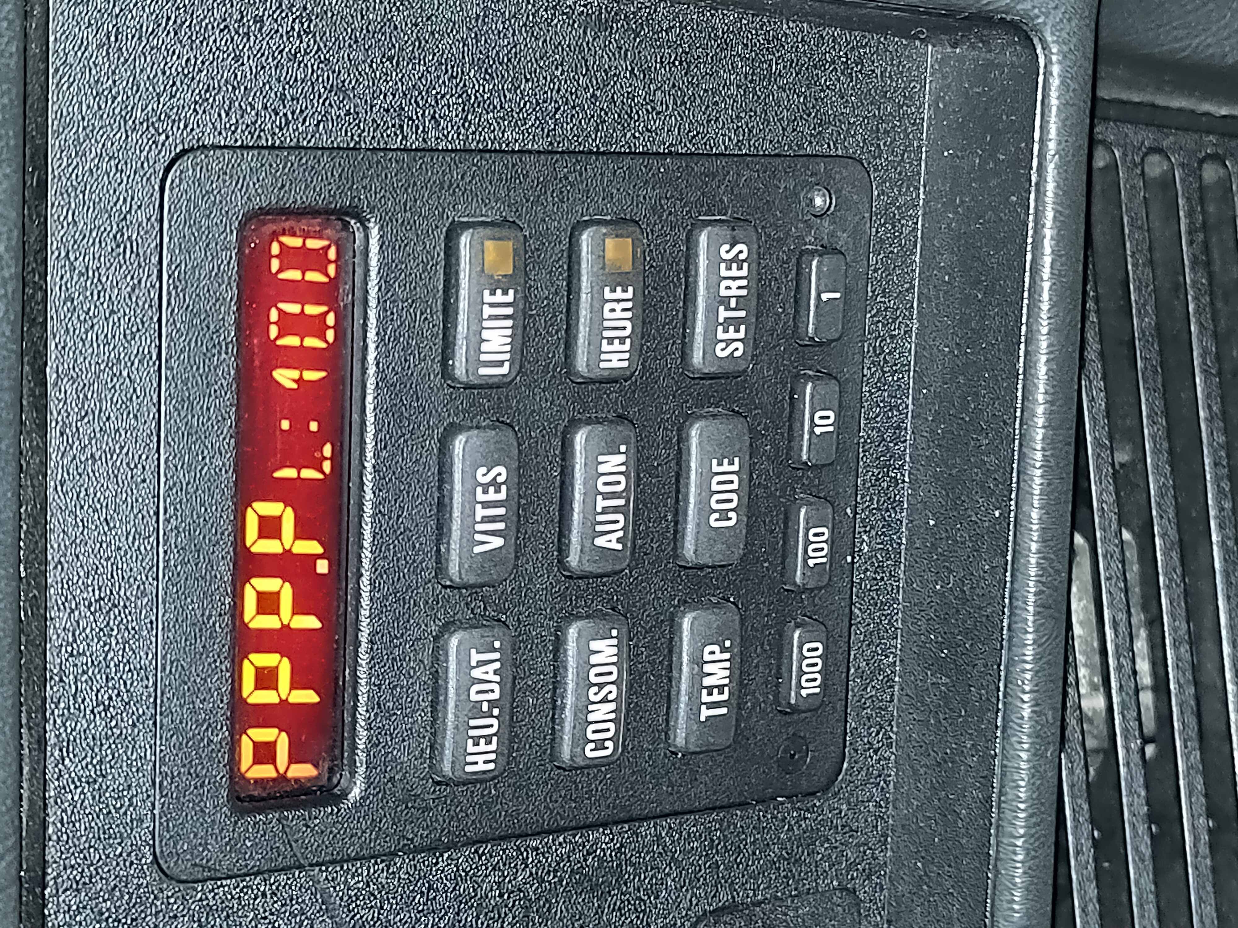

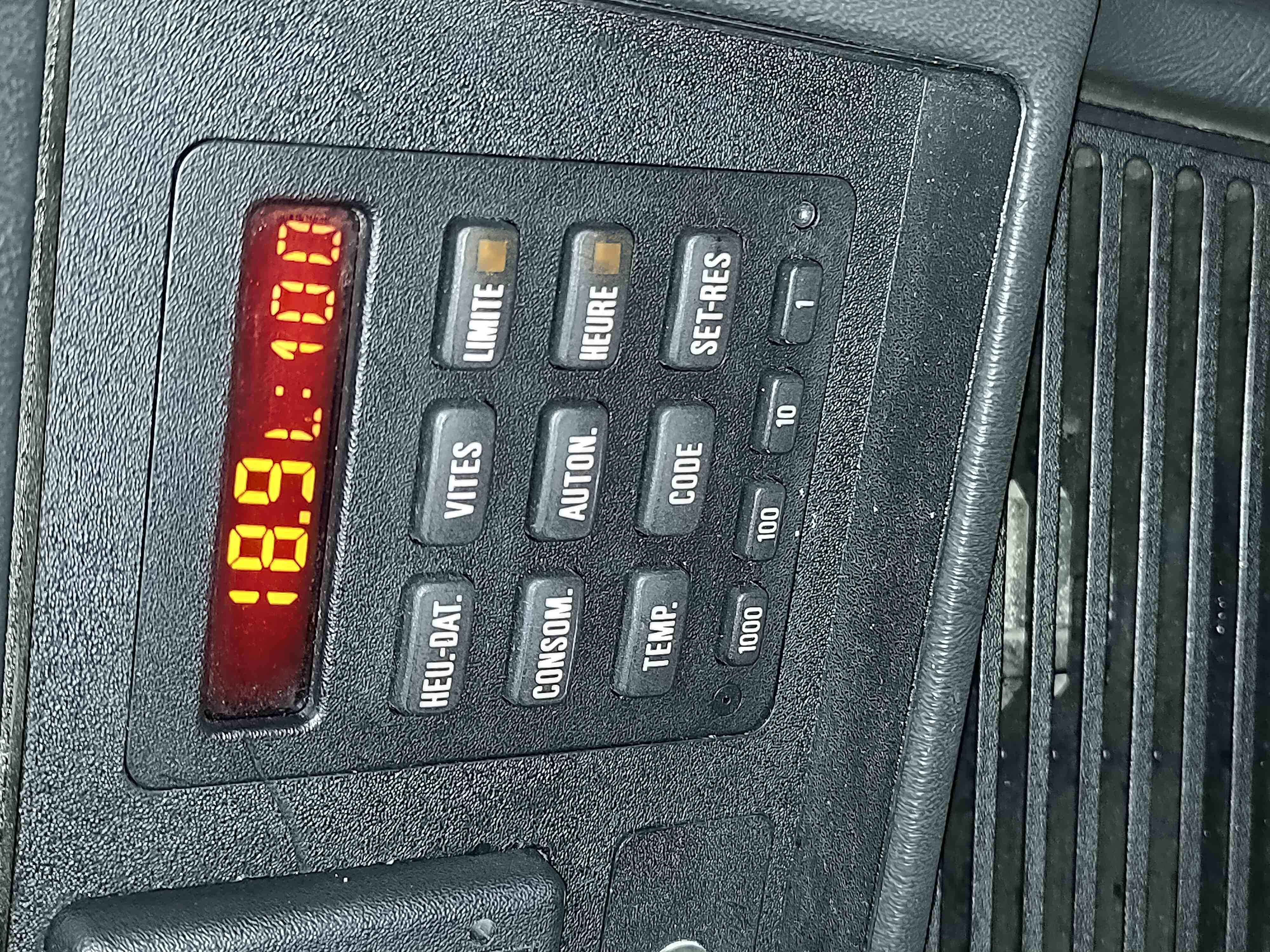

J'ai cherché sur le forum, peut être mal, mais je n'ai pas trouvé la solution au problème suivant: j'ai eu un problème avec mon ODB qui s'est mis en défaut avec un affichage "PPPPP" quel que soit le menu demandé.
OdbDefaut.jpg [ 1.3 Mio | Vu 8100 fois ]
J'ai fini par trouver sur le net: il faut débrancher la batterie (les 2 cosses!) pendant au moins 5 mn. Résultat:

Ah oui PPP c'est sympa mais pas très précis :mrgreen:
Les avertisseurs de moto font le bon bruit par rapport à une voiture ?
MessagePosté: 14 Jan 2024 22:01
Inscription: 29 Aoû 2022
Messages: 55
Localisation: 78
Excellente question! Je me rends compte en lisant ta question que lorsque je les ai essayés je n'ai rien noté de particulier (si ce n'est que c'était bien mieux que le "pouette" des trompettes) ... à voir (entendre) au Sharkfest? :D

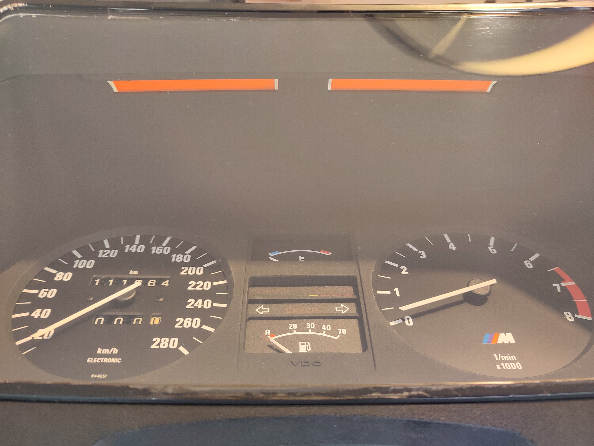

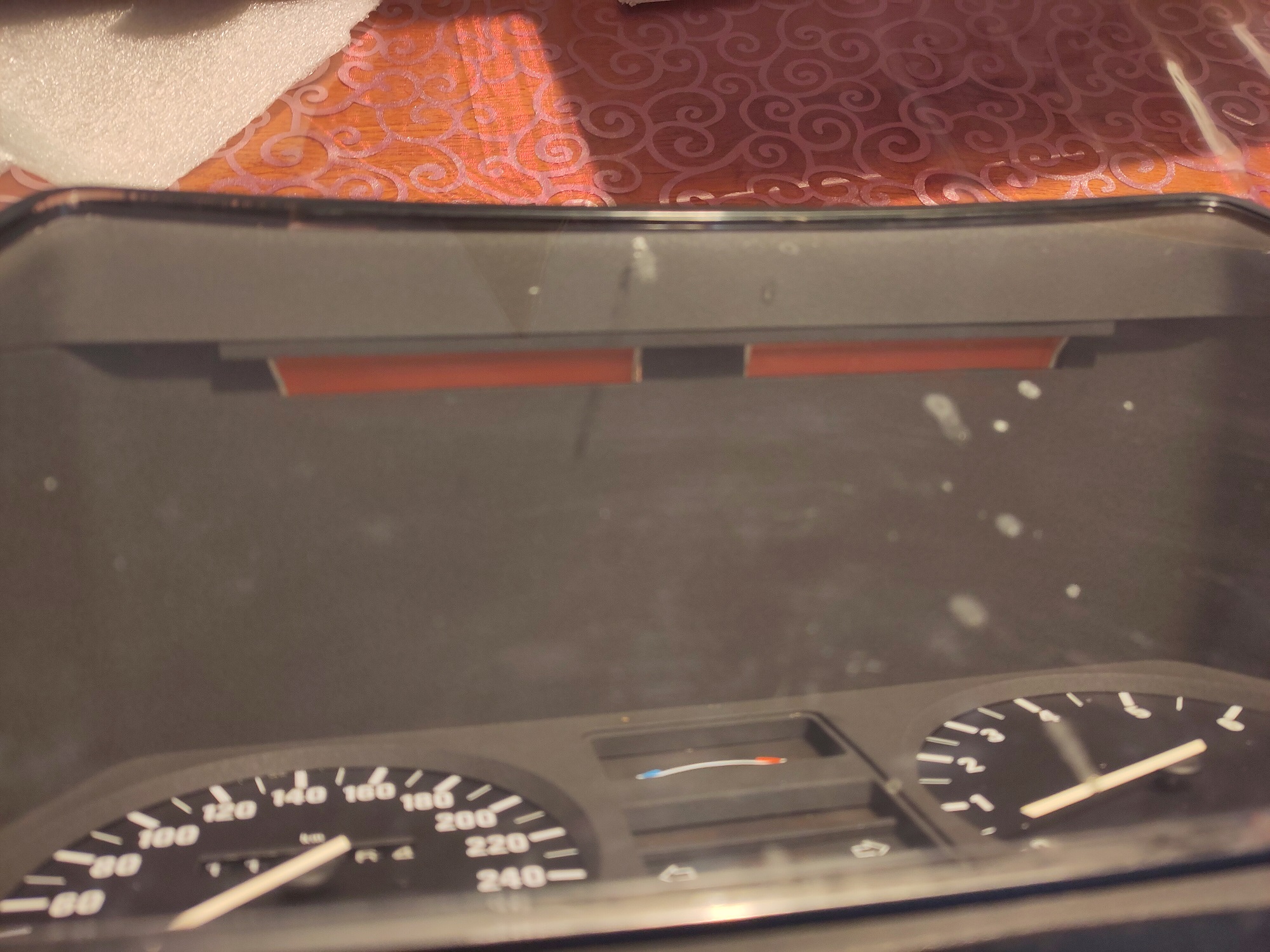

Je me suis lancé dans le nettoyage et la réfection du compteur qui était bien rayé avec des salissures à l'intérieur de la vitre due à une précédente réparation:
IMG_20240323_174433.jpg [ 818.53 Kio | Vu 7723 fois ]
Après un nettoyage de l'intérieur avec une micro fibre et deux passes de polish (cut+finition) à l'extérieur, il a l'air neuf:
IMG_20240324_084215.jpg [ 787.88 Kio | Vu 7723 fois ]
1000 mercis au tuto technique pour le démontage.

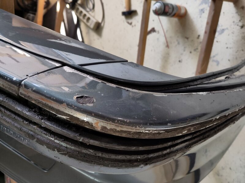

Au chapitre des pièces difficiles à trouver: le bumper avant droit du pare-choc M technic est à nouveau dispo. Par contre, le joint de portière avant gauche ne l'est plus. Le mien étant éventré, ça va se compliquer.

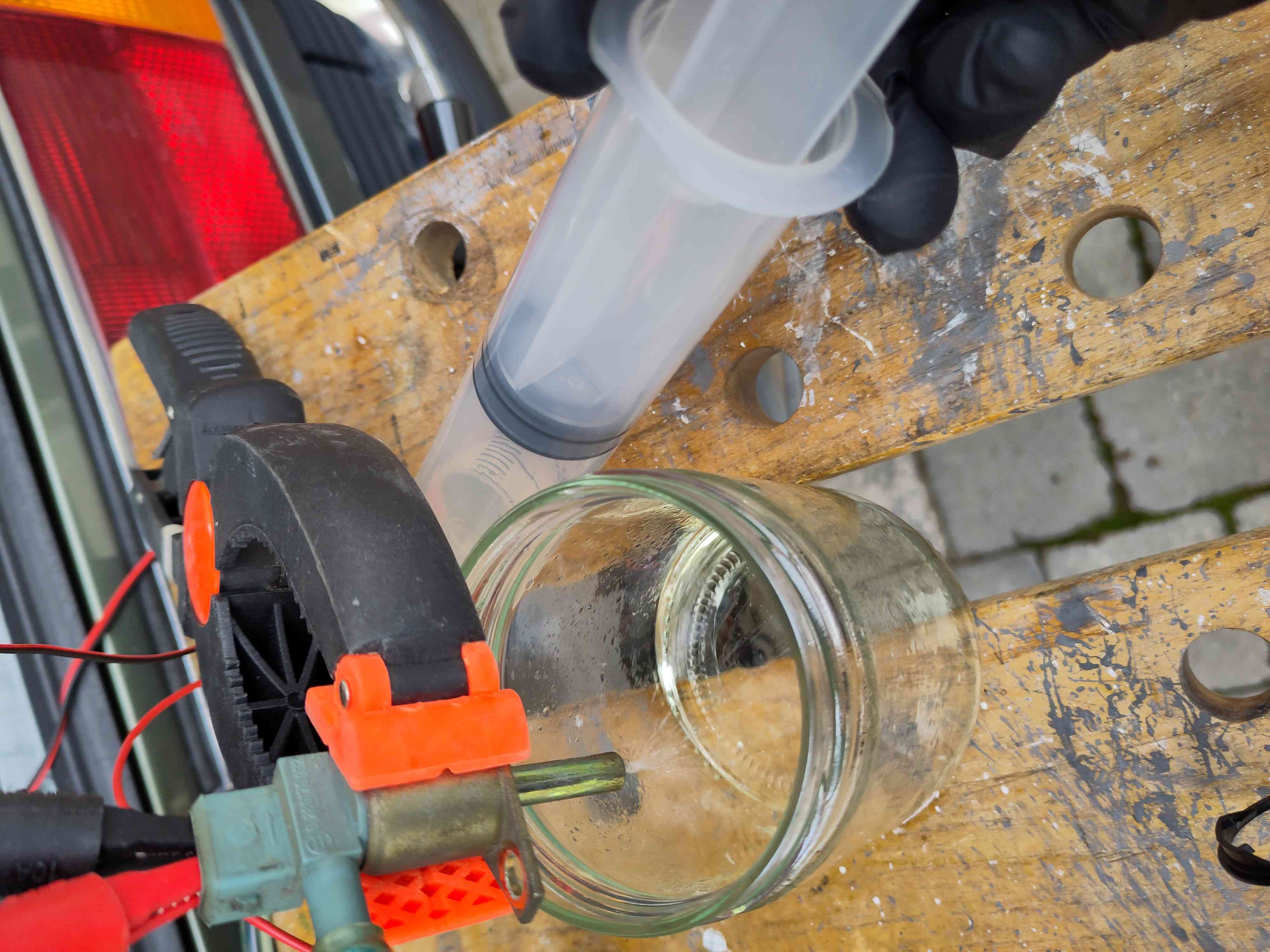

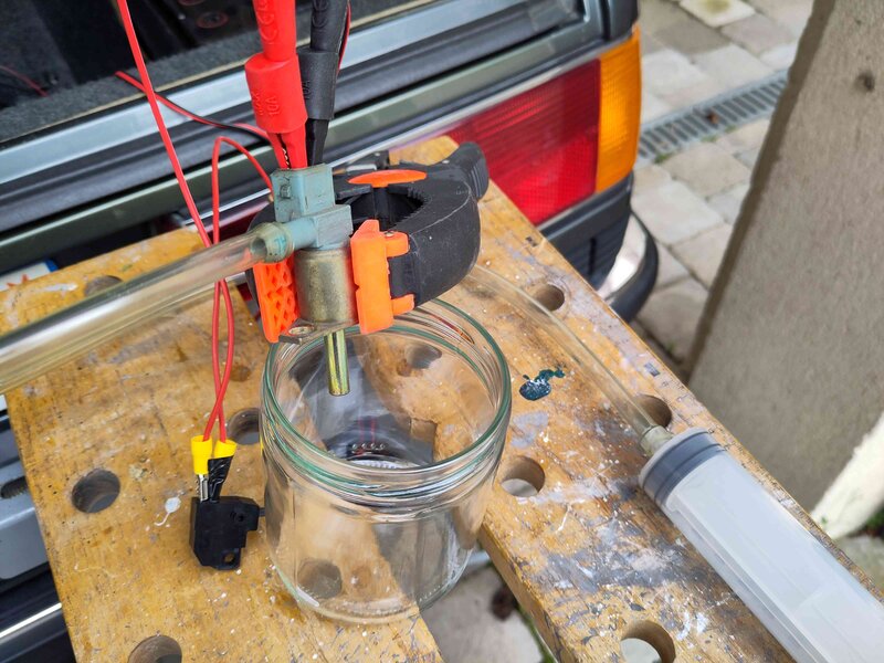

Démarrage à froid la suite: j'ai donc démonté l'injecteur de démarrage à froid, en le branchant sur du 12V il claque bien, et lorsque je démarre il y a bien 12V dans la cosse de l'injecteur.
J'ai tenté un bricolage artisanal pour le nettoyer: une seringue, un interrupteur, pinces crocos et un nettoyant spécial injecteurs:
MontageNettoyageInjecteur.jpg [ 497.02 Kio | Vu 7654 fois ]
MontageNettoyageInjecteur2.jpg [ 487.03 Kio | Vu 7654 fois ]
Résultat: démarrage au 1/4 de tour comme avant, mais cette fois l'aiguille du compte se fige sur 700 tours et ne bouge pas d'un millimètre, ça tourne "rond". Elle ne "ratatouille" plus du tout! Ce n'est pas encore les 1200 tours attendus à froid mais ça n'a déjà plus rien à voir.
Du coup je me lance dans le nettoyage des 6 autres avec la même méthode ... pour le moment la rampe me résiste un peu, je n'arrive pas à la retirer. Il y a sûrement un truc à savoir.

Si tu as enlevé toutes les vis de la rampes d'injecteurs, il faut juste tirer dessus d'un coup sec. Les joints o-rings sont probablement d'origine et un peu collés. Il te faut prévoir d'en acheter 13 pour tous les changer lors du remontage : 2 par injecteur et 1 pour le régulateur de pression d'essence.
Mes injecteurs, je les ai fait nettoyer avec une machine spéciale. Ca permet aussi de les tester en mesurant qu'ils donnent tous la même chose. Peut-être que dans ta région tu peux trouver un préparateur qui dispose de cet équipement.
