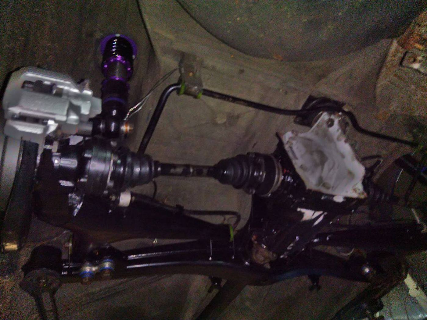

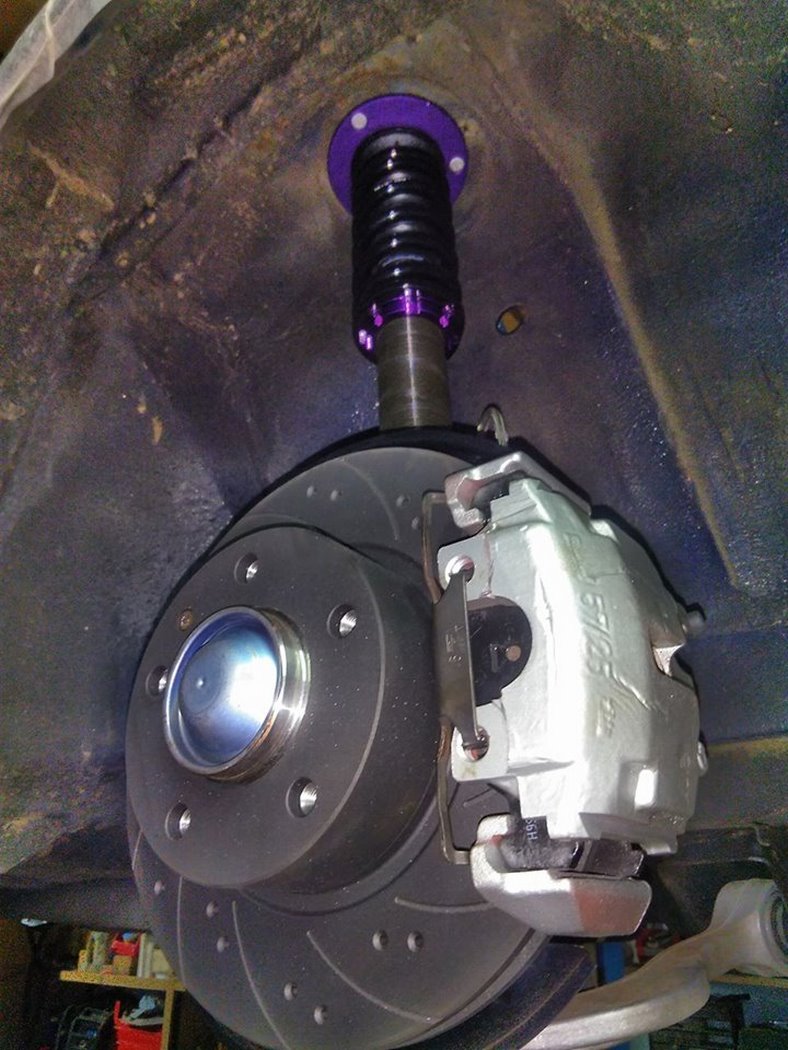

des news de la 6 dans l ordre le train arrière est terminé j ai tout remonté les combinés avant et arrière aussi sont en place

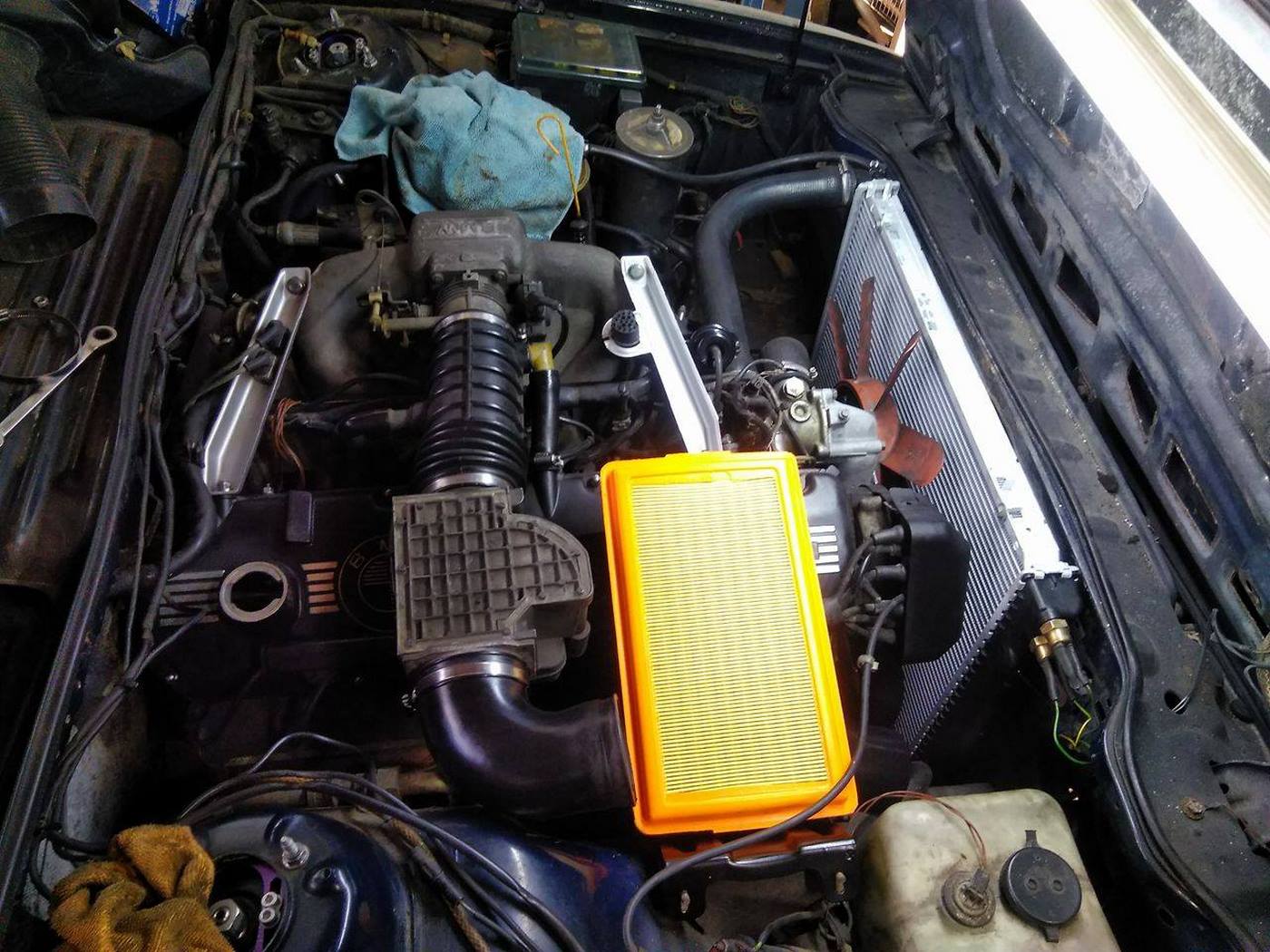

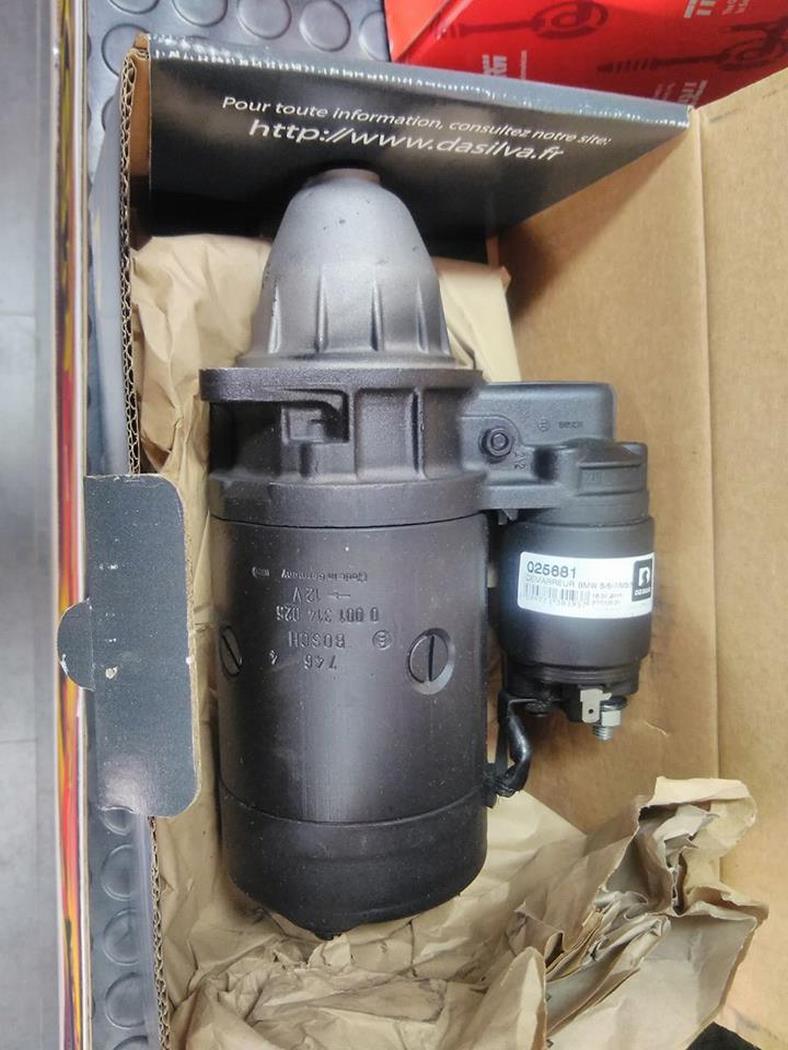

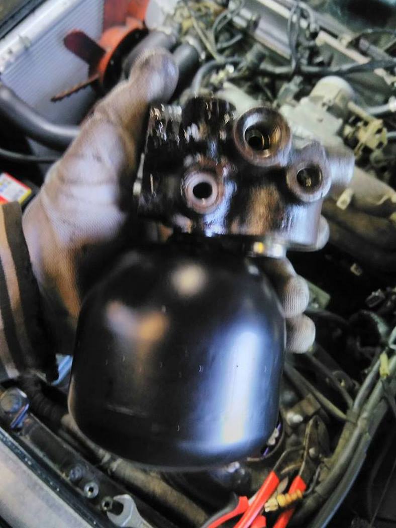

pour la partie moteur j ai donc fait radiateur + pompe a eau et calorstat +démarreur +régulateur de pression d essence + accumulateur de pression de frein
Commentaire: vu d ensemble

Commentaire: en echange standard
