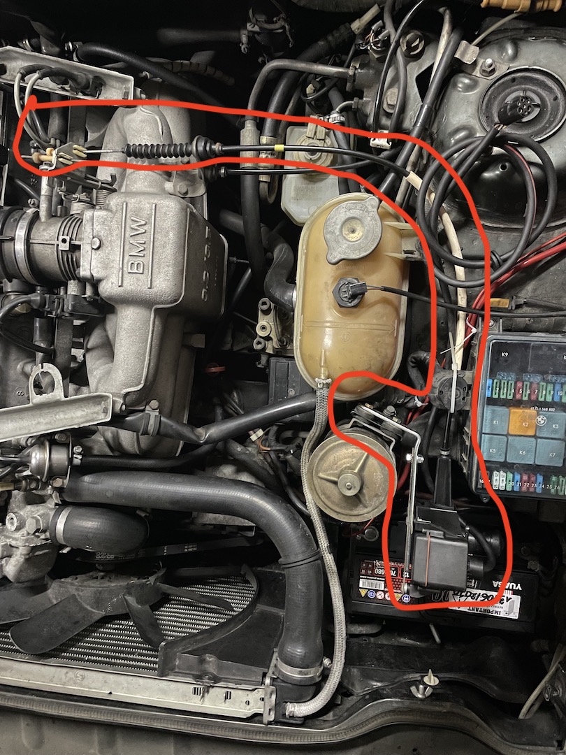

J'ai installé l'actuateur et les câbles de commande du régulateur sur la commande de gaz.
regulateur.jpg [ 322.01 Kio | Vu 17167 fois ]
regulateur copie.jpg [ 328.61 Kio | Vu 17167 fois ]
L'actuateur est fixé sur une platine pour E30 elle-même vissée sur une équerre qui vient se reprendre sur les 2 vis de fixation du réservoir d'huile de direction assistée.
actuateur.jpg [ 230.2 Kio | Vu 17167 fois ]
Je teste ce montage : s'il est validé, je prolongerai l'équerre jusqu'au tablier avant au niveau de l'écrou à oreille (qui fixait le réservoir d'huile moteur additionnel que j'ai supprimé) pour ne plus avoir l'actuateur en porte-à-faux. L'ensemble du support sera soudé/peint une fois validé.
Le support est facilement démontable (3 vis) pour accéder à la batterie. Le passage du câble de commande sous la prise diagnostic est fluide sans coude.
Bref, c'est plutôt propre et ça me plaît bien.
J'ai agrandi à la lime un trou existant dans le tablier pour passer la grosse prise ronde (repérée "moteur de commande" dans la photo du 15 mai) du faisceau de l'actuateur.
Reste à brancher le reste à l'intérieur de la voiture après avoir reconstruit le faisceau avec le connecteur "perle rare" et le tissu de protection Tesa chinois.
A suivre ... :arrow:

faisceauAP.jpg [ 920.62 Kio | Vu 17075 fois ]
