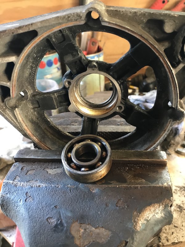

MessagePosté: 07 Avr 2020 18:43
Messages: 1309
salut
les coussinets sont nickel
MessagePosté: 07 Avr 2020 18:49
Inscription: 01 Déc 2008
Messages: 452
Localisation: Nimes
Ma E24: 635CSi Phase 1
salut
Ah super!
C’est ce qu’il me semblait aussi mais je préfère avoir confirmation, merci.
Ma 635 presque finie
MessagePosté: 07 Avr 2020 21:04
Messages: 2109
Je me rappelle avoir changé un ou des paliers d'alternateur. Ca m'avait coûté la moitié d'un alternateur.
Mes descentes de collecteurs sont pareilles.
