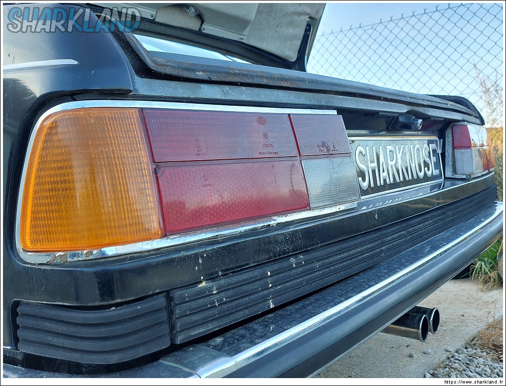

Bref je continue. J'ai mis des vitres de feux arrière un peu plus propres, même si ceux qui étaient sur la voiture doivent être récupérables avec un petit traitement ponçage + vernis.
Les contours en Xamac chromé sont en train de partir en miettes comme souvent, mais je prévois de les reconditionner et de les repeindre, ça me permet de voir l'avenir avec sérénité :mrgreen:

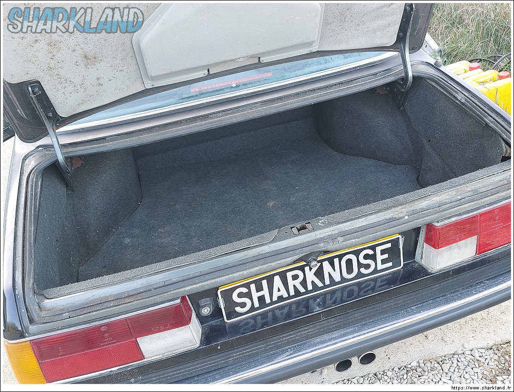

J'ai remis des moquettes plus propres dans le coffre...

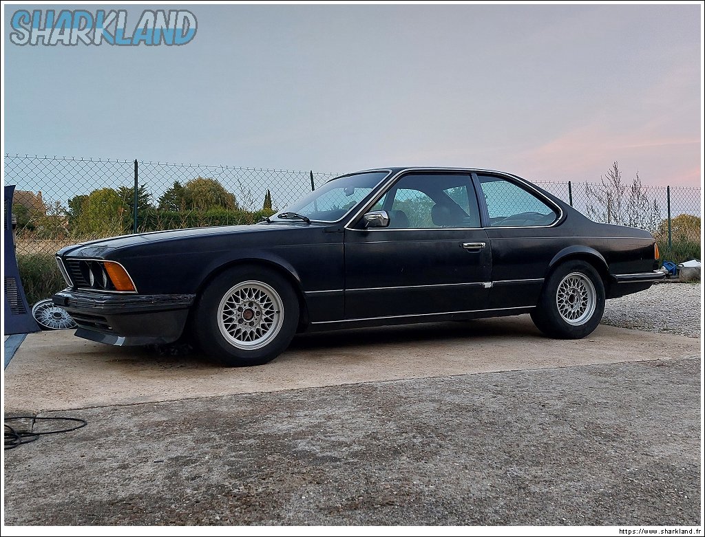

Et en prévision du CT j'ai mis des BBS E34 en 15". Je remettrai les Hamann plus tard :love:
J'ai mis un coup de clé elle a démarré au quart de tour, mais ma parole elle veut aller vite sur la route celle-ci :lol:
