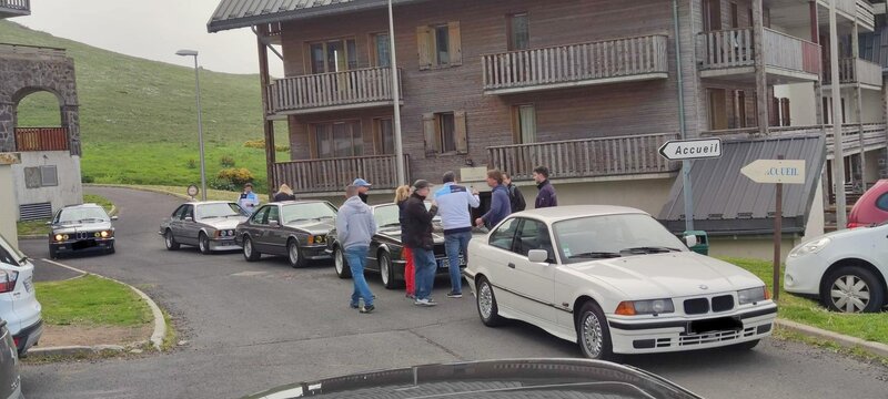

Ceux qui ont participé au Sharkfest 2022 (en Auvergne) l’ont vu, et comme Julien l’a si bien dit, on prend tous de l’âge, et les gamins qui venaient il y a quelques années avec leur parents, viennent aujourd’hui avec leur propre voiture ! :mrgreen:

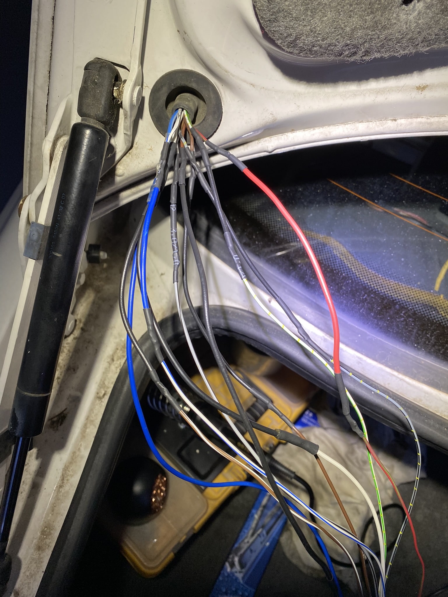

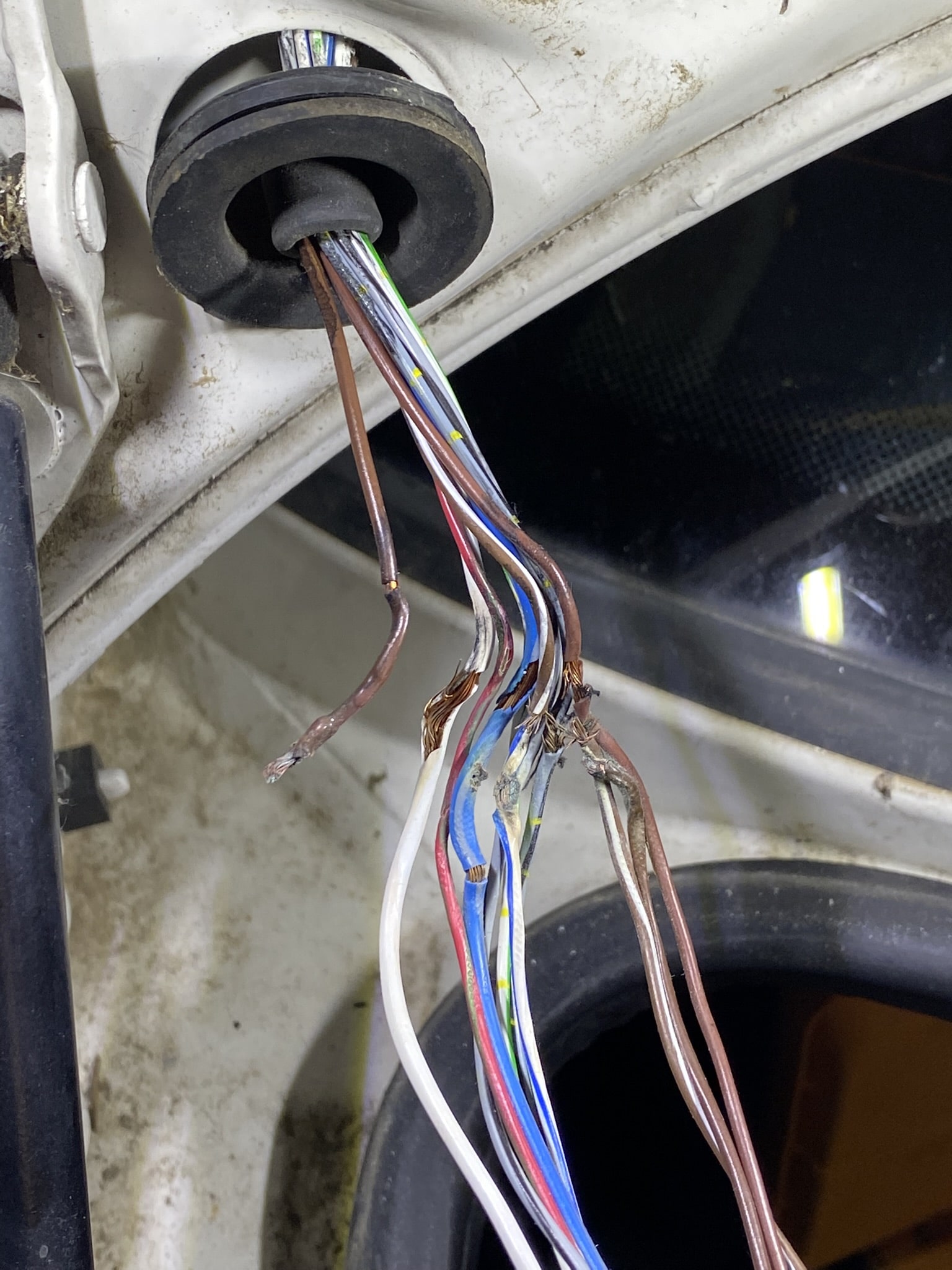

-Refaire le faisceau de malle de coffre

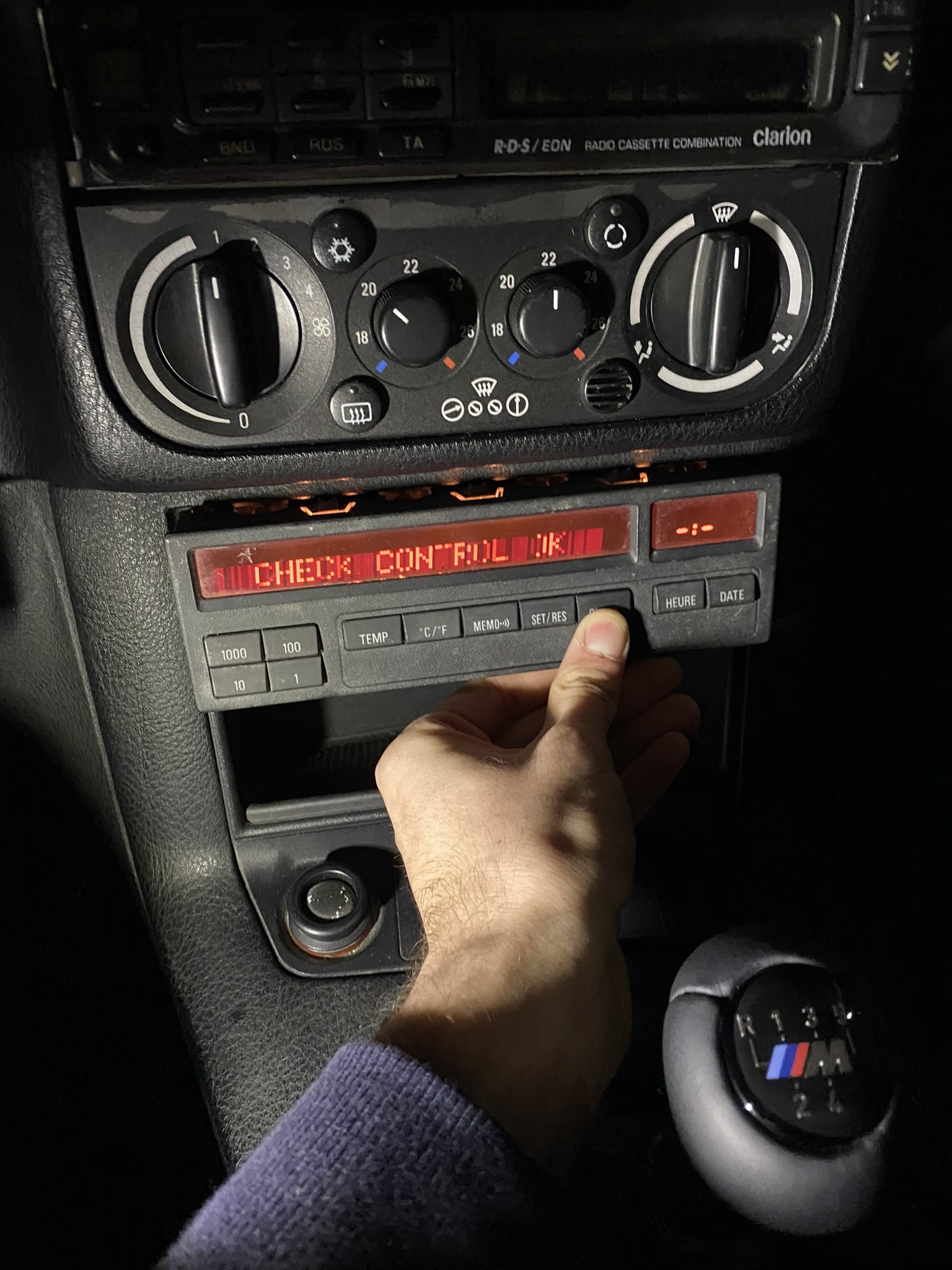

-Réparer l’écran de l’ordinateur de bord (pixel manquant)

faisceau de coffre HS :
Commentaire: faisceau de malle de coffre HS
IMG_2454-min.JPEG [ 380.69 Kio | Vu 9345 fois ]
après un peu de soudures :
Commentaire: faisceau refait
IMG_2465-min.JPEG [ 474.35 Kio | Vu 9345 fois ]

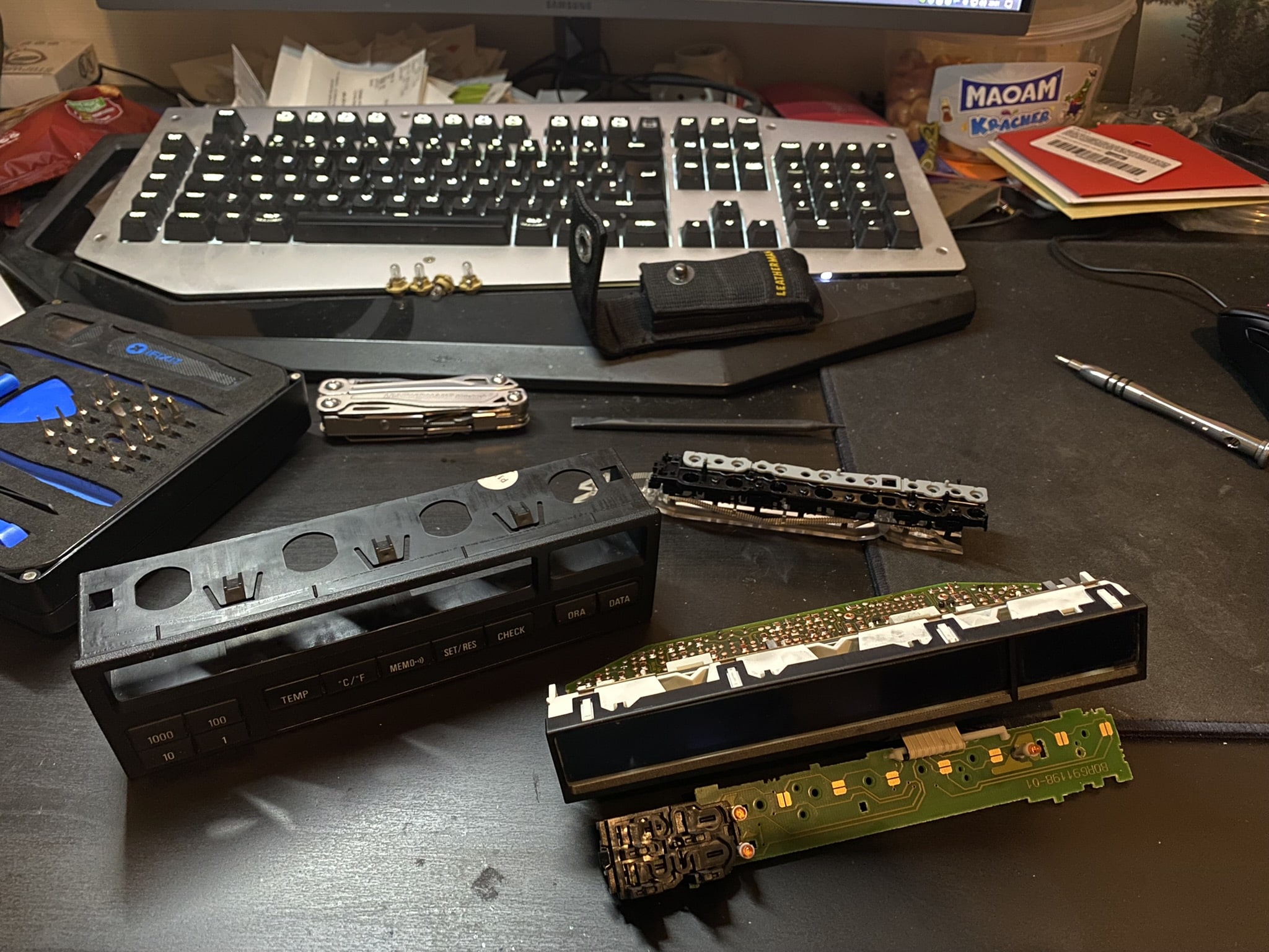

ODB avant démontage :
Commentaire: ODB avec pixel HS
IMG_2735-min.JPEG [ 380.64 Kio | Vu 9345 fois ]
démontage ODB :
Commentaire: démontage ODB
IMG_2507-min.JPEG [ 470.49 Kio | Vu 9345 fois ]
pièce cassée, qui rend le bouton "TEMP" hs :
Commentaire: pièce cassée, qui rend le bouton "TEMP" hs
IMG_2509-min.JPEG [ 738.18 Kio | Vu 9345 fois ]
pièce resoudée avec une lame chaude, bouton réparé ! :
Commentaire: pièce resoudée
IMG_2517-min.JPEG [ 542.29 Kio | Vu 9345 fois ]
ODB réparé ! :mrgreen:
Commentaire: ODB réparé !

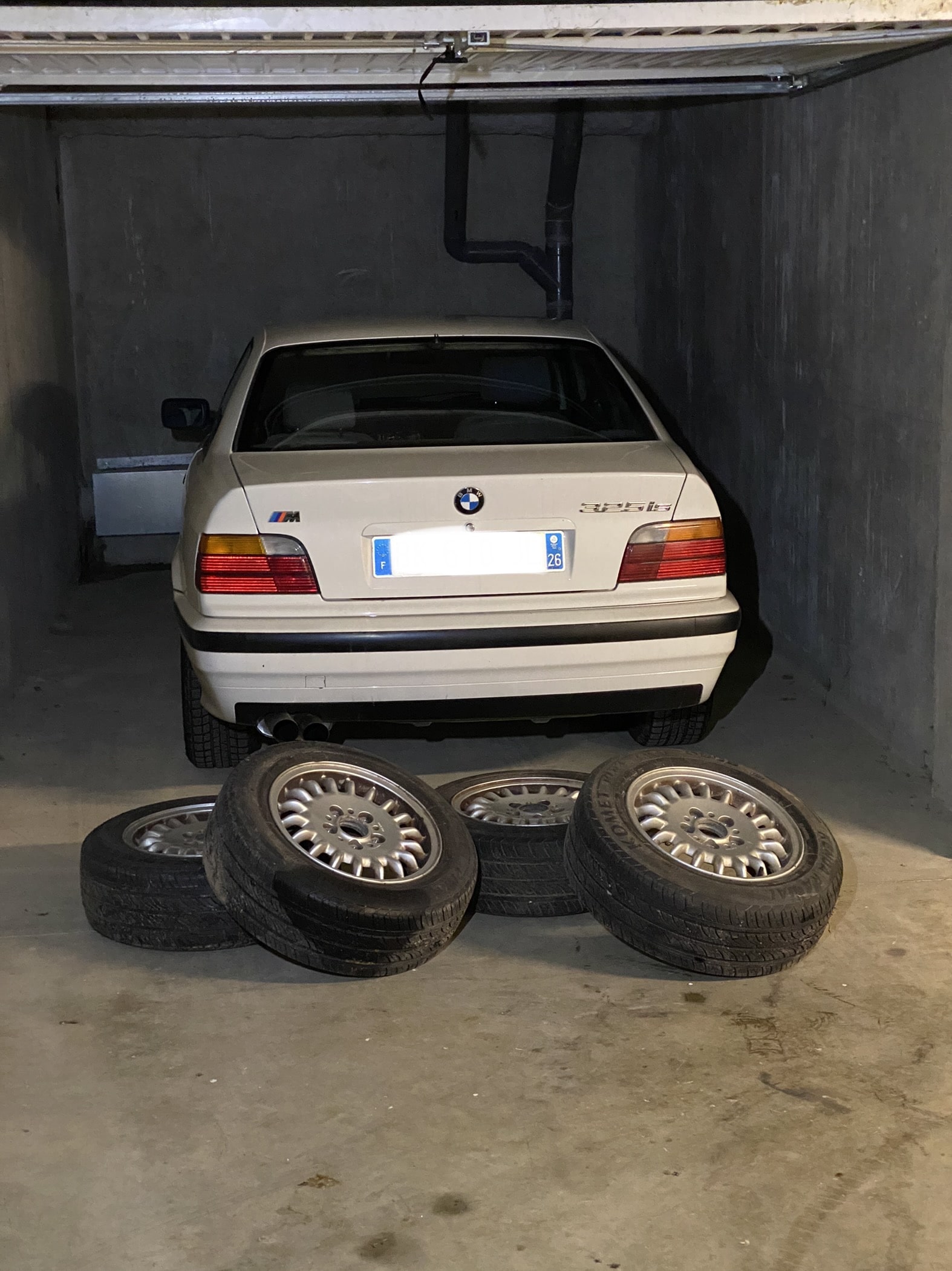

4 jantes style 13 pour 40€ :10: :
Commentaire: Achat des 4 jantes style 13
IMG_2406-min.JPEG [ 420.72 Kio | Vu 9345 fois ]

Commentaire: au sharkfest 2022
IMG_3249-min.JPEG [ 203.54 Kio | Vu 9345 fois ]

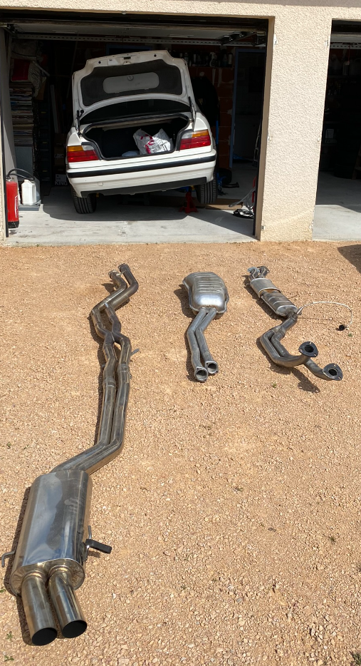

Comme je le disais au Sharkfest, c'est rigolo la ligne inox, mais en plus d'être de piètre qualité (ajustement, montage, etc), ça fait vraiment trop de bruit pour garder ça.
J'ai bien rigolé pendant 6 mois, je suis allé faire un tour d'adieu dans le beaujolais, et dimanche dernier après un petit élan de motivation, j'ai démonté la ligne inox !
Non pas sans difficulté, du fait qu'elle soit mal foutue certaines vis sont très difficile d'accès, et vu que le guignol qui l'avait montée avant avait mis 1 vis sur 3, certaines vis étaient bien bloquées :twisted:
Et du coup, on change complètement de registre, j'ai monté à la place une ligne type origine neuve (catalysée du coup...) :
Capture.PNG [ 1.16 Mio | Vu 9156 fois ]

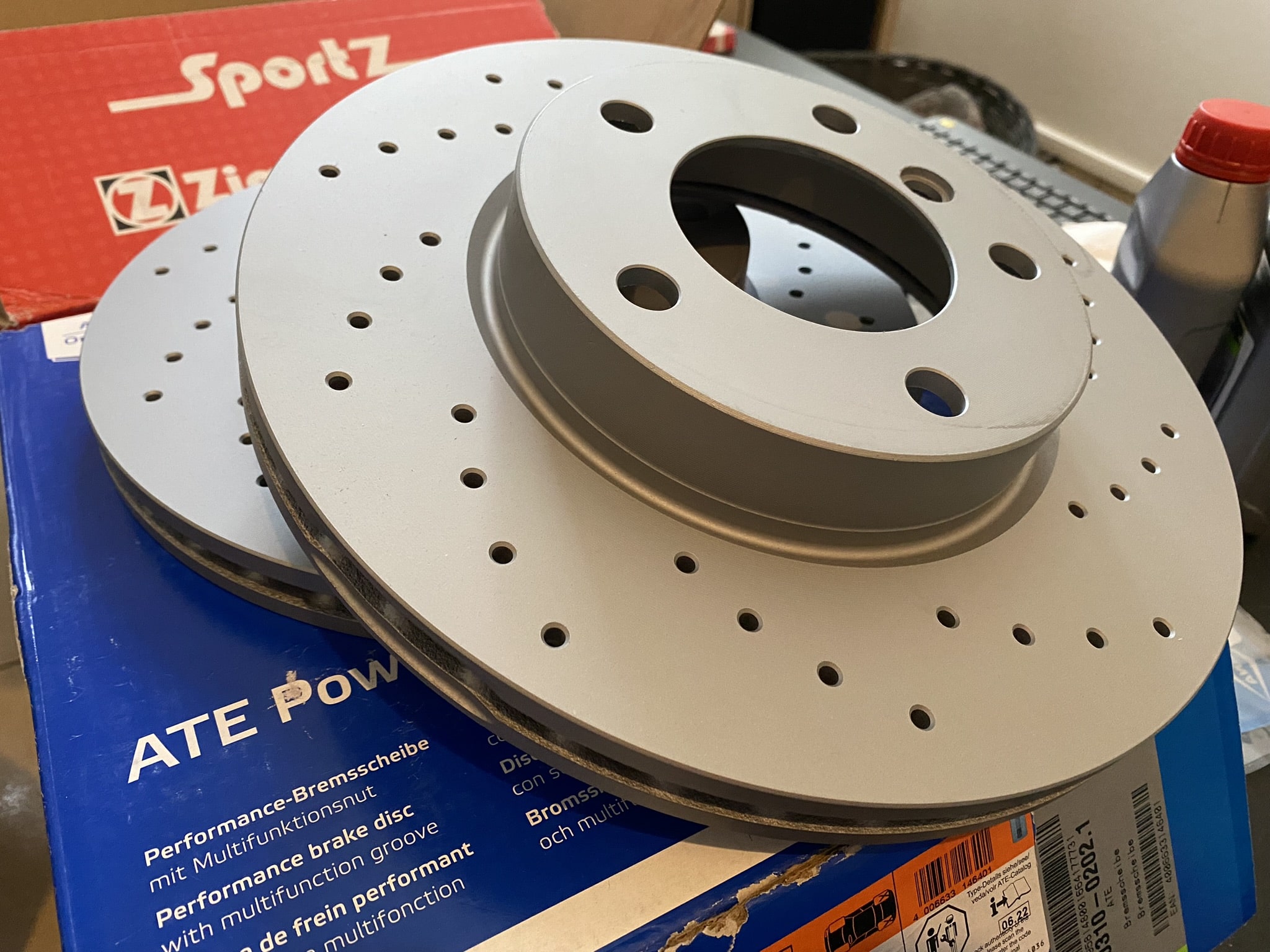

à l'automne 2022 j'ai amélioré le freinage qui est assez médiocre d'origine, en montant des durites aviation (les durites était craquelée donc à remplacer dans tous les cas), une bonne purge avec du Motul RBF600. Et pour les disque je suis resté en diamètre d'origine pour pouvoir conserver les jantes en 15pouces : disques avant Zimmerman avec plaquettes Ferodo DS2500 et l'arrière des disque ATE powerdisc + des plaquettes EBC yellowstuff. Le freinage est bien meilleur que l'origine, surtout plus endurant, seul désagrément c'est qu'à chaud ça couine mais c'est un détail...
carton frein-min.JPEG [ 499.49 Kio | Vu 8088 fois ]
disque et plaqette av-min.JPEG [ 398.04 Kio | Vu 8088 fois ]
disque frein av-min.JPEG [ 418.67 Kio | Vu 8088 fois ]

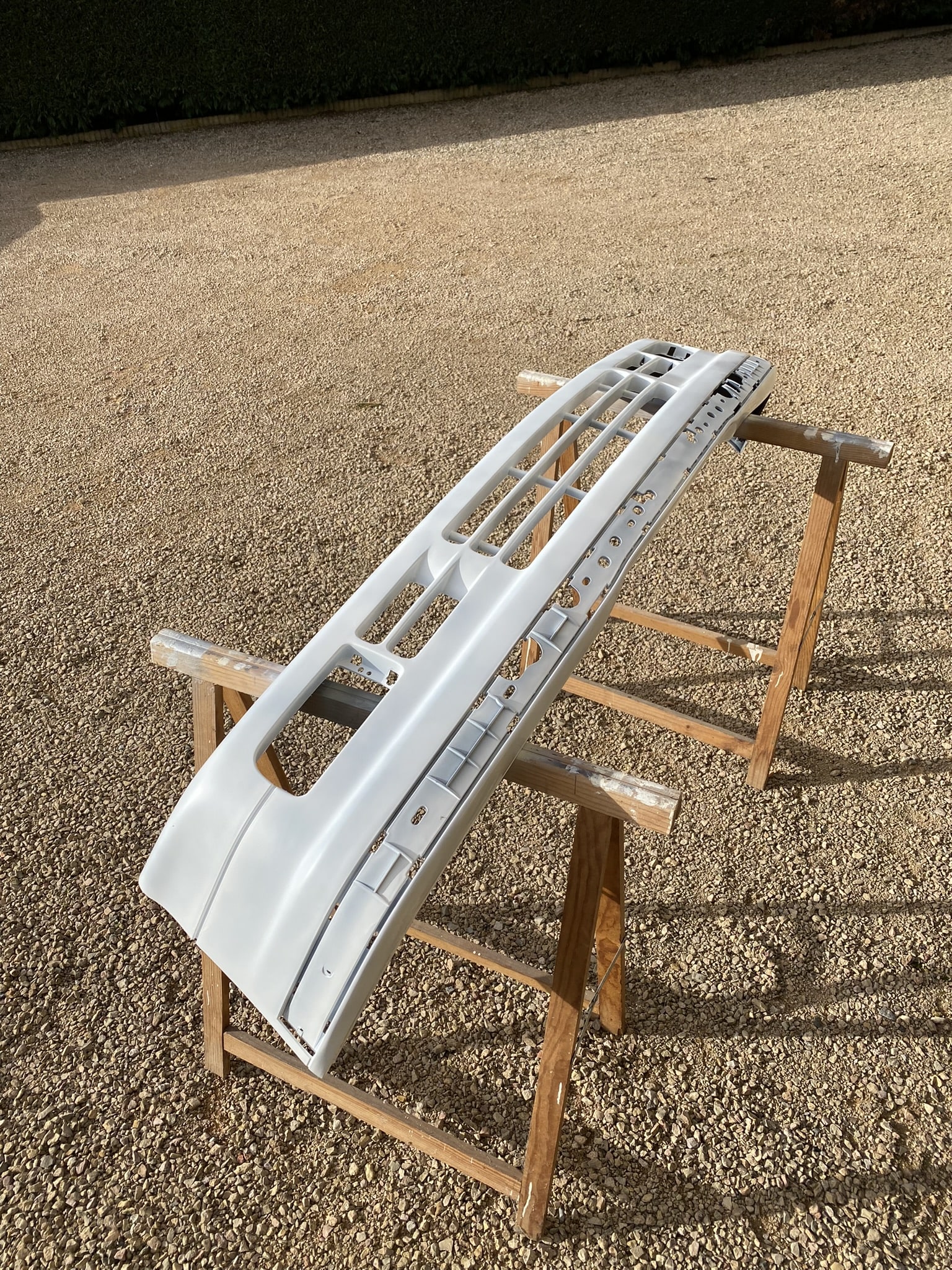

Suite à la mésaventure que j'ai eu, j'ai acheté un pare-chocs adaptable neuf et je l'ai peint à la bombe histoire de dépanner. j'ai monté des antibrouillard jaunes neufs. ça restera comme ça en attendant de faire mieux.
pare-choc av-min.JPEG [ 1.12 Mio | Vu 8088 fois ]

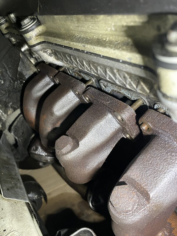

J'avais de grosse fuite d'échappement à cause de vis manquantes sur les collecteurs coté culasse et coté descente. Donc dépose des deux collecteurs pour les remonter avec des joints et de la visserie neuve. Etonnamment ça s'est fait sans trop de difficultés.
collecteur-min.JPEG [ 532.21 Kio | Vu 8088 fois ]
collecteur sorti-min.JPEG [ 637.83 Kio | Vu 8088 fois ]

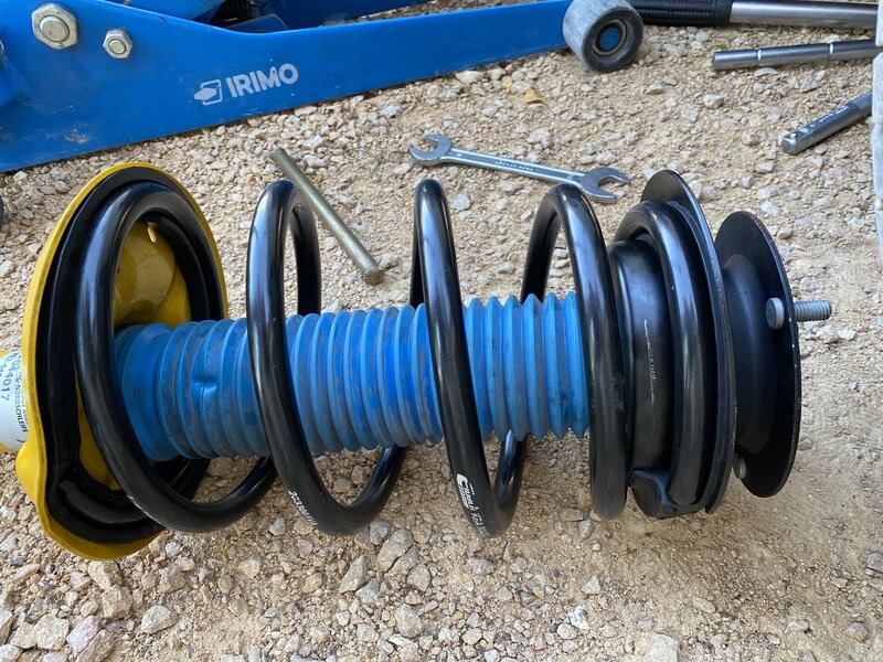

Dernièrement j'ai montés des ressorts courts. Je les avais acheté à pas cher neufs il y a un moment. J'ai commandé de la visserie neuve, des coupelles neuves, des patins de ressorts et des platines neuves chez BMW. Tout était bien rouillé donc ça fait pas de mal. Comme ma e36 a l'option "châssis M sport surbaissé" d'origine, la différence de hauteur n'est pas flagrante, ça à du la baisser de seulement 15mm visiblement.
susp av demont-min.JPEG [ 917.78 Kio | Vu 8088 fois ]
susp rouillax-min.JPEG [ 811.42 Kio | Vu 8088 fois ]
ressort neuf-min.JPEG [ 612.71 Kio | Vu 8088 fois ]
ressort-min.JPEG [ 1.08 Mio | Vu 8088 fois ]
susps pic neuve-min.JPEG [ 938.56 Kio | Vu 8088 fois ]
susp monté-min.JPEG [ 650.17 Kio | Vu 8088 fois ]
Le régulateur qui ne marchait pas à l'achat, remarche depuis que j'ai ajusté le capteur de pédale de frein. J'en ai profité pour changer le capuchon de comodo parce que je ne comprenais pas grand chose au comodo en italien...
bouton regul-min.JPEG [ 788.11 Kio | Vu 8088 fois ]

Je réfléchis à remettre les bas de caisses et les pare-chocs en noir anti-gravillons comme d'origine... ça peut faire ringard et bas de gamme mais on en vois quasiment plus comme ça ? :-o
J'ai oublié la photo bonus, à coté d'une Aston Martin Virage shooting brake, lâchement abandonné sur le parking de supermarché alors qu'il y'a que 5 ou 6 exemplaire qui ont été produits :shock:
virage shooting break.JPEG [ 996.55 Kio | Vu 8070 fois ]

Au passage, j'ai par la même occasion, monté une ligne d'échappement oem d'occasion. J'ai surveillé pendant plusieurs mois pour trouver l'intermédiaire et le silencieux sur leboncoin à un prix "normal" et pas à l'autre bout de la France. A présent la voiture ne fait plus du tout de bruit à l'échappement, on entend surtout le moteur de l'intérieur. C'est frustrant quelque fois, mais pour le moment je préfère la garder full origine. Il faut que je mette un coup de peinture haute température pour protéger un peu cette ligne qui a 30ans.
8-montage-ligne-oem-min.PNG [ 369.18 Kio | Vu 3408 fois ]
Suite au remontage propre du flector et la pose de la ligne d'origine, j'ai également éradiqué un souci de vibration que j'avais dans la caisse, donc très bon point, j'ai l'impression d'avoir une autre voiture ! :mrgreen:

Et le dernier souci en date, je l'ai découvert lors des Sharkdays, j'avais les feu de croisement qui restaient allumés constamment à partir du moment où le contact était mis. Après recherche, je ne m'attendais pas du tout à ça, c'était la commande qui était HS. Une minuscule pièce en plastique casse à l'intérieur et laisse le contact en position fermée. Après l'avoir changé ça remarche, par contre comme souvent maintenant les pièces récente sont de qualité médiocre, le feeling quand on tourne la commande de feu est vraiment pas qualitatif. :twisted:
20-feux-qui-restent-allumes-min.PNG [ 453.34 Kio | Vu 3408 fois ]
