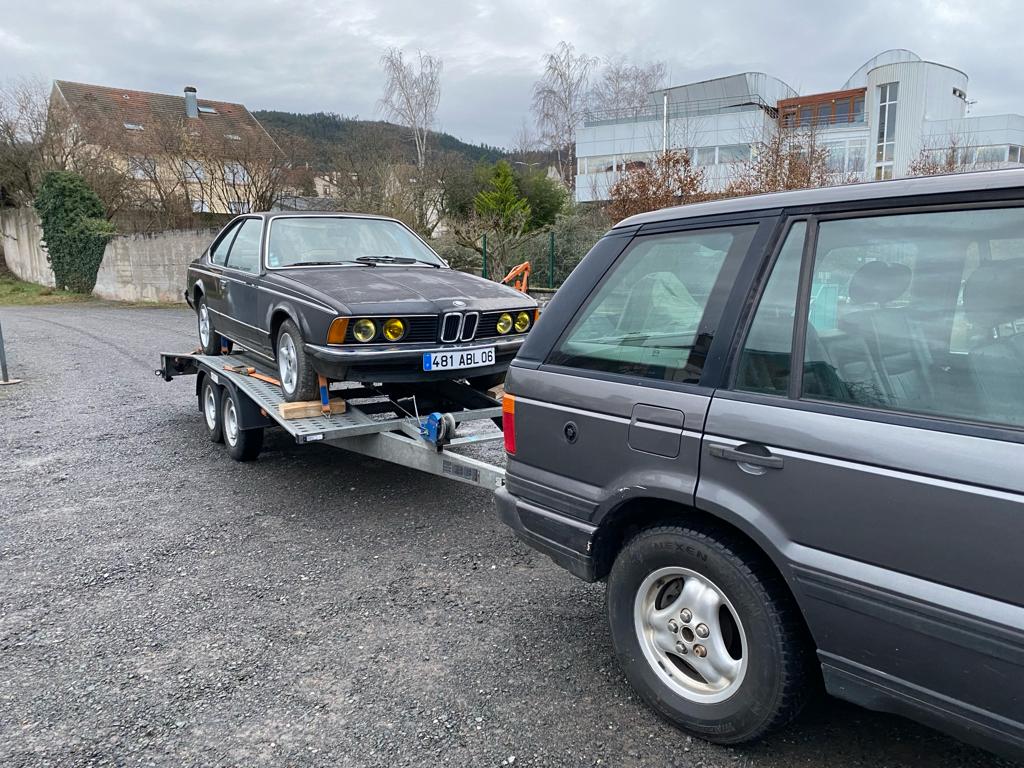

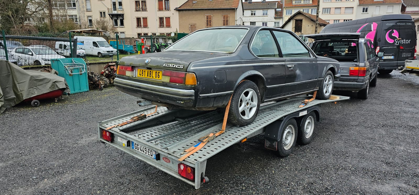

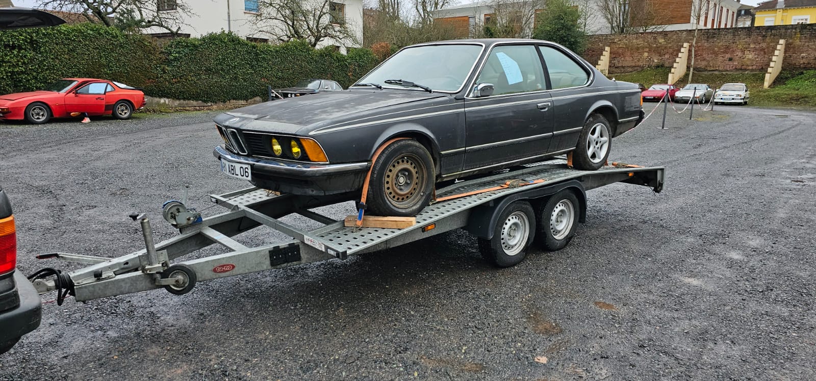

ça fait tellement longtemps que j'ai pas posté ici que je passe par le petit bassin pour vous partager ma dernière acquisition. Une 630cs de la même année que moi. Je l'ai eu aux enchères. Et croyez le ou non, elle a pas un trou de rouille et à redémarré après 15 ans ! Bon, il était temps de la mettre à l'abri quand même.
Si quelqu'un sait ou je peux télécharger le schéma électrique, je prends !
en tout cas, je suis content de poster ici, ça me rappelle des souvenirs :D

Ah, Triton, te re-voilà! :D
Tu vois, on revient toujours à la E24, encore un nouveau défi pour toi :wink:

- Ca fait plaisir de te re-lire Riton !!!
- Sympa ta Karmann :D :D
- Félicitations pour cette jolie acquisition 8)
- Ce sont des jantes de Z3 on dirait ??

Justement, je me demandais si c'était encore une Karmhan, vu qu'elle n'a pas de rouille ça m'étonnerais. Peut-être que quelqu'un sait quand BMW a repris la main.
Les jantes sont des no-name je cherche un jeu de Mahle d'origine pour aller avec.

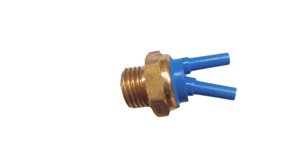

Qui sait à quoi sert cette chose et comment ça fonctionne ?

La pièce en tête d'escargot sert au "départ et arrivée" des petites durites de dépression, je te joins une photo et elle se trouve sous les durites blanches
