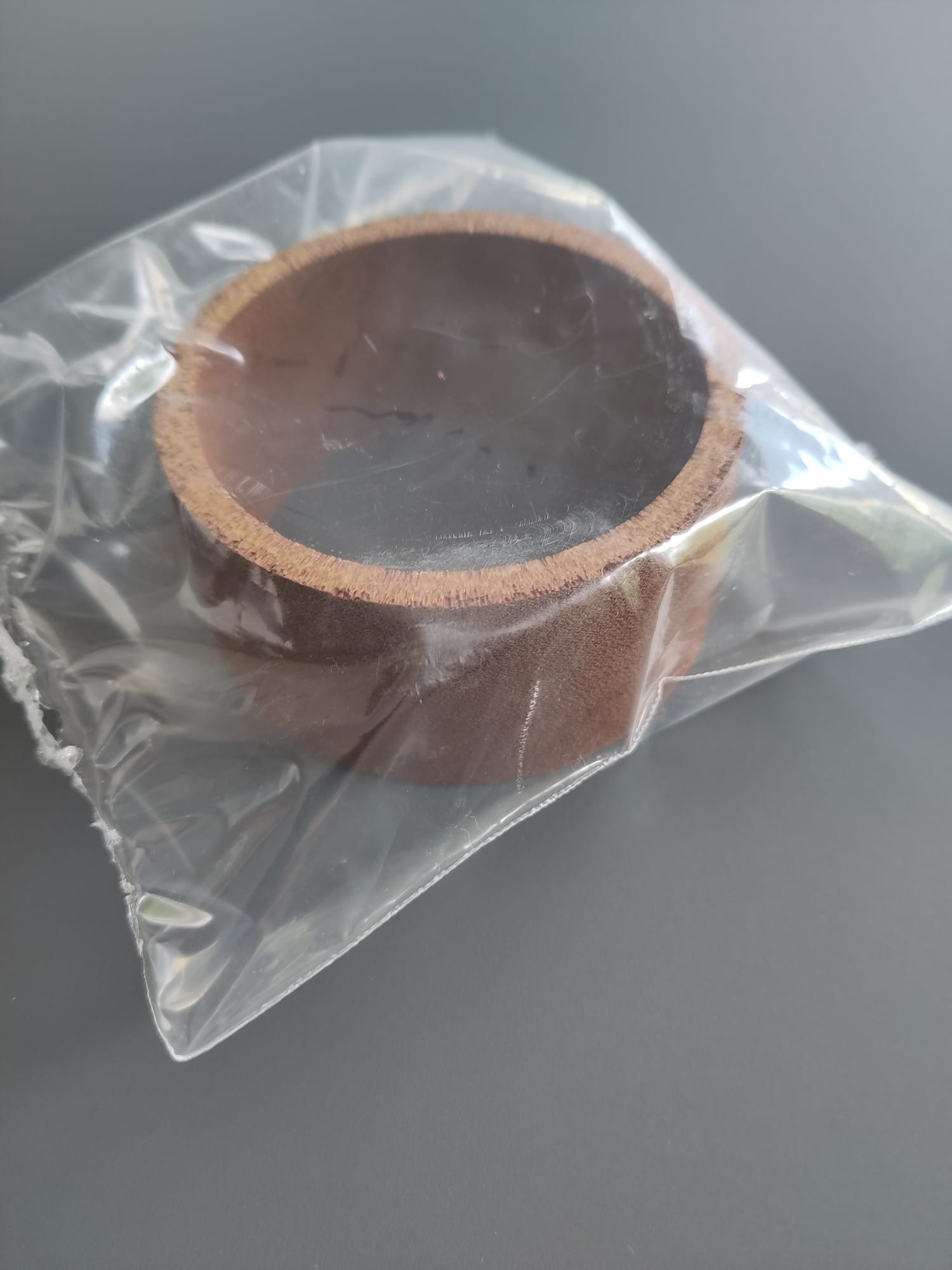

Merci JC et Bruno :)
Merci aussi à steric qui a commandé pour moi un filtre de bocal de DA. C'était sur le site e28.nl de Ivo christov une nouvelle fois. C'est NLA partout mais lui en refait. Au niveau financier aussi il est refait.
Mais au moins on retrouve quelques pièces et ça fait plaisir.

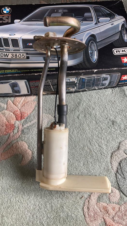

Petite nouvelle : j'ai eu en affaire une pompe immergée de phase 2 en très bel état. Je l'ai fait venir du Canada. Je l'ai trouvé sur FB et le gars m'a envoyé des vidéos et photos. bien cool. Elle servira bien car l'ancienne est fatiguée et corrodée. Je me suis dis que ça ferait aussi une pièce disponible pour quelqu'un du club. Je crois que je l'ai eu à 110€ donc ça passe crème. Je pense la faire restaurer dans les règles de l'art avec bichromatage etc.
Pour l'instant la e24 reste au chaud mais bientôt on va aller à Angers dés que je peux...

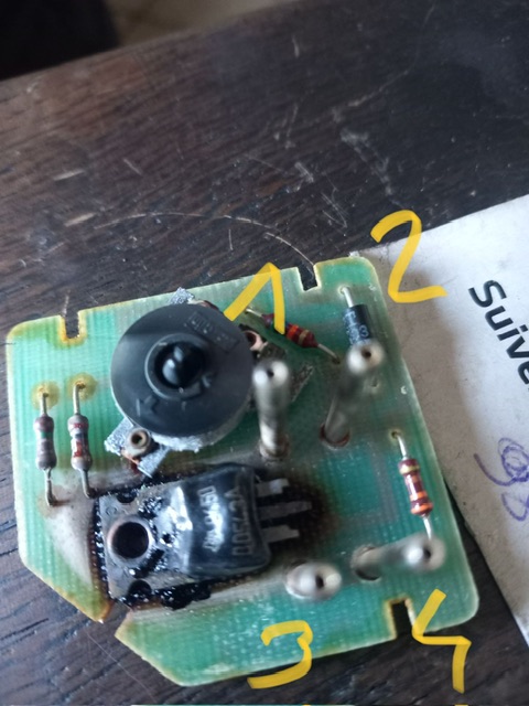

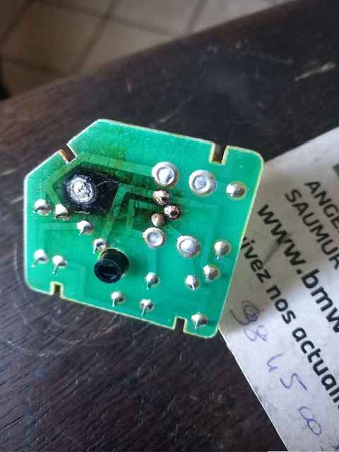

La voiture est chez Marcel et ça avance bien !
Y avait des trucs qui n’allaient et connus comme le pastillage et aussi des trucs cachés.
La platine de commande de la ventilation a pris un sacré coup de chaud. Elle va partir chez Ivo Christov dès que possible pour une refabrication complète ou une rénovation avec changement du variateur et du transistor. Ce type a déjà refait mon odb et est spécialiste e28 particulièrement en électronique vintage.
La pièce complète a l oem 61311381317 car c’est un véhicule avec climatisation. Ça finit par 8 pour ceux qui n’ont pas la clim.
https://www.realoem.com/bmw/fr/showpart ... Id=64_0093

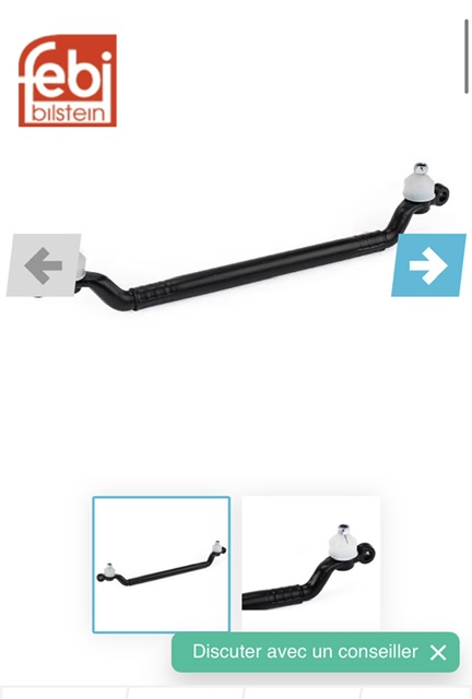

Il faut aussi changer la barre d’accouplement centrale qui a du jeu : c’était le seul truc pas changé dans la direction…
Ref oem : 32211129014
https://www.realoem.com/bmw/fr/showpart ... Id=32_0329
Très connue car NLA Marcel m’a indiqué où la trouver : ref bj51797 sur Mecatechnic
https://www.mecatechnic.com/fr-FR/barre ... J51797.htm

- réparation de fortune de la platine de commande ventilation + changement résistances.
