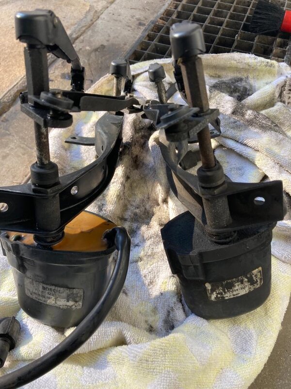

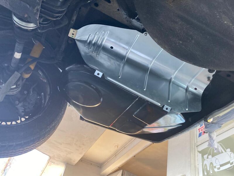

Bientôt plus de photos... Et descriptifs des derniers travaux en page précédente :)
Ps : on a retrouvé la gravure sur le bouchon du réservoir !
index.jpg [ 624.75 Kio | Vu 13851 fois ]
bouchon dessous refait.jpg [ 132.32 Kio | Vu 13851 fois ]
essuie phare avant après.jpg [ 125.31 Kio | Vu 13853 fois ]
réservoir en place.jpg [ 74.68 Kio | Vu 13853 fois ]

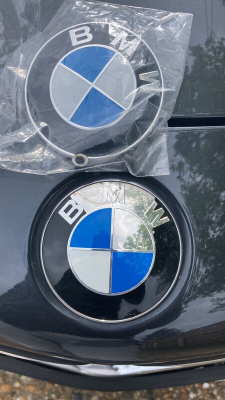

J'ai reçu les lampes Phillips H1. Je mets la photo pour des fois que quelqu'un soit intéressé. (phrase très moche). J'avais déjà changé toutes les lampes arrières, c'est pas anormal de le faire à l'avant. Vu les photos de copains qui ont mis ça sur e24 en 50/50 ça éclaire nettement mieux et surtout ça garde quand même le jaune qui vient des feux. Celui ci sera plus intense et donc plus blanc, normal, mais reste bien jaune surtout en feu de croisement.
Je ne roule pas beaucoup la nuit avec mais c'est aussi une question de sécurité à mon avis.
L'avantage c'est que cette nouvelle génération de Phillips est donnée pour durer deux fois plus que l'ancienne.
Pour mémoire je les ai eu à 45 € livrées sur autococ. (je dis ça comme ça moi)

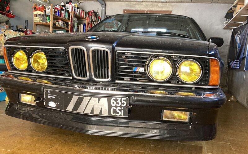

Quelques nouvelles de la e24 !
Je ne sais pas si ça intéresse encore grand monde à part moi... et ben c'est déjà suffisant lol !
Avant de partir pour les Classic Days, j'ai fait procéder à un équilibrage en règle car j'avais des plombs qui se sont barrés et forcément ça vibrait. Pour l'anecdote, ça avait été fait n'importe comment, les anciens "pros" ayant collés des plombs sur la partie inclinée à l'intérieur de la jante, alors qu'il faut les mettre sur la partie plane. Le mec qui m'a fait l'équilibrage m'a dit que ça avait été super mal fait : "celui qui t'a fait ça n'aime pas les voitures." Bref...
Au passage, les deux roues de gauche sont légèrement voilées, mais rien de trop méchant pour le moment. On fera ça plus tard.
J'ai malheureusement un léger suintement sur le boîtier de direction, mais plus de fuite comme avant. Je dois de toutes les manières ramener la voiture au garage pour ça, mais aussi pour le ralenti toujours trop haut à chaud (ça a pas été fait donc ça change pas), vérifier tout le circuit d'essence refait à neuf (une durite mal serrée), aligner les hauteurs de feux, et enfin voir pourquoi les essuies glaces ne marchent plus en vitesse maximum (Sarkis m'avait dit mais j'ai oublié).
Quoiqu'il en soit, la voiture a marché comme jamais : je pense que le circuit de carburant neuf n'y est pas étranger. Avec vidange complète. Je n'ai plus de remontées d'essence dans le garage, et ça fait plaisir. Petit détail, le joint de protection (genre plaque noire) qu'on voit lorsqu'on ouvre la trappe est dispo chez BMW. J'en ai acheté un neuf car le vieux a vécu.
Avec la clim à mi vitesse, le toit ouvrant relevé et personne sur l'autoroute, je me suis régalé. Un peu trop même car je ne me suis pas rendu compte que je n'étais pas aux 130 prévus par le Code de la Route. Pour la première fois j'ai vu le potentiel complet du véhicule, et beaucoup qui m'avait promis que le travail paierait ont eu raison. Tout à l'heure encore je suis allé m'asseoir au volant et j'ai kiffé sans même me déplacer. Peut être que pour beaucoup d'entre vous, le fait de rouler en e24 est devenue une habitude depuis pas mal d'années, mais pour moi c'est tout frais encore... je ne suis qu'un novice !
Juste quelques détails : les plaques Maillefaud fonctionnent bien sur la e24 et les feux Phillips sont oufissimes.
J'étais bien content de revoir les copains du club et certains manquaient ! Mais bientôt le SF sera là pour nous réunir à nouveau.Merci beaucoup à Kevin qui m'a remplacé l'écusson du capot et à JC qui m'a fait remarqué que mon feu avant droit était sorti de son logement.
Pour le sharkfest je vais bien la préparer avec un high Gloss allemand, un porduit fabriqué en petite quantité à la main. Je ne l'ai pas testé encore mais paraît-il c'est une dinguerie ! En tout cas beaucoup d'agréables perspectives sur la route et d'ici là, bonne route à tous.
