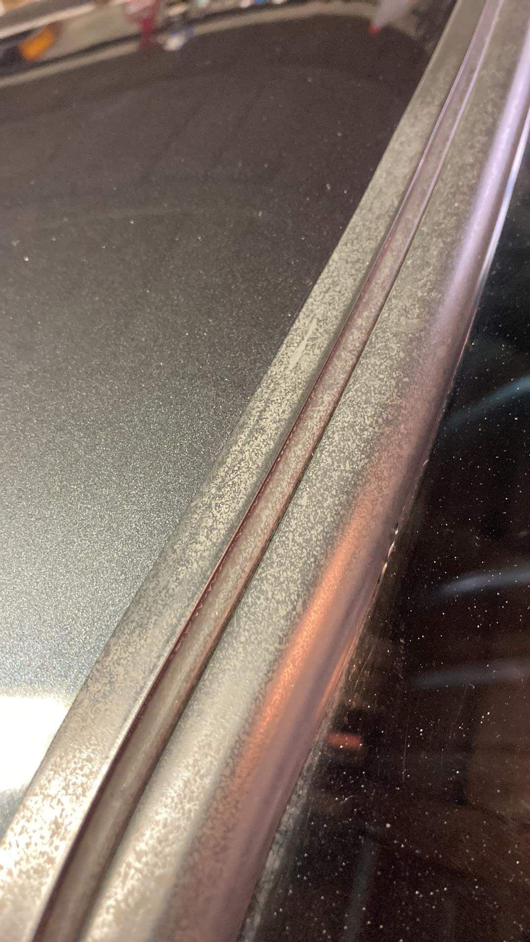

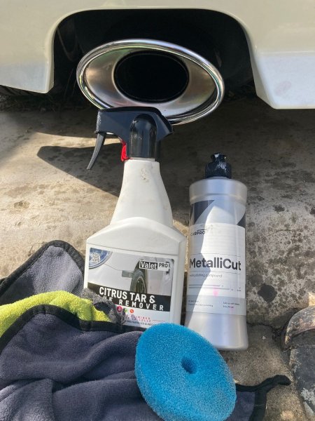

Commentaire: Hop, une petite thalasso pour e24.
3C7AECD1-CAB7-425A-8F13-ED901D6BEE8E.jpeg [ 72.19 Kio | Vu 22339 fois ]

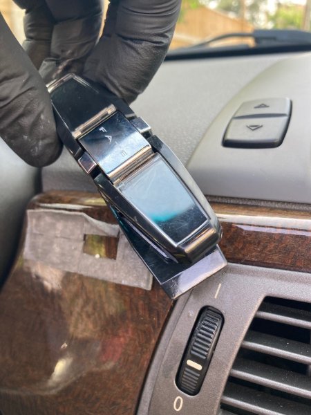

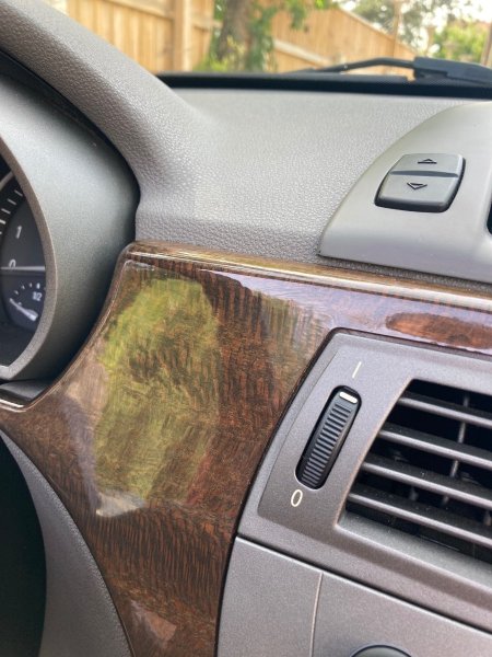

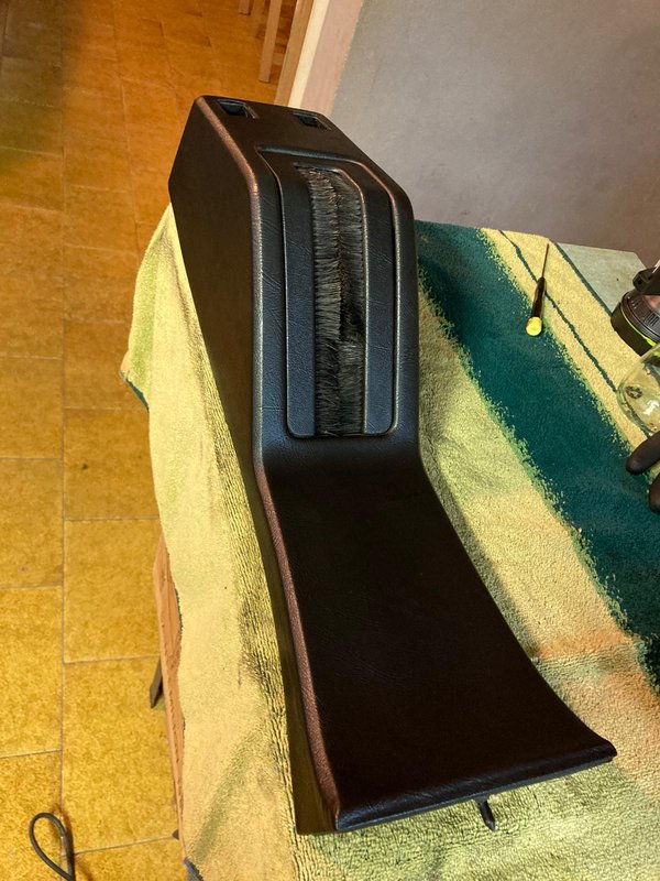

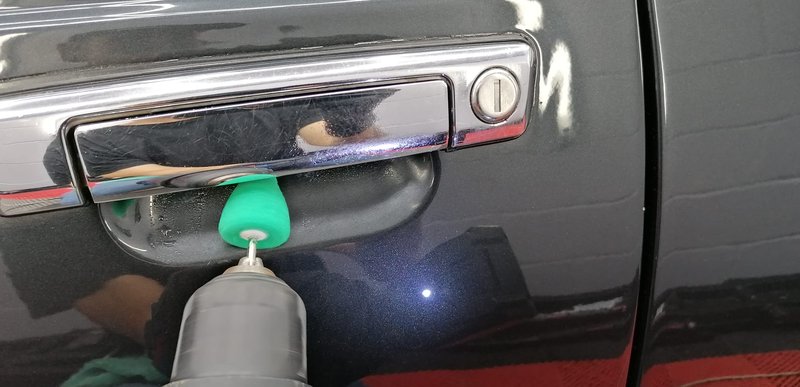

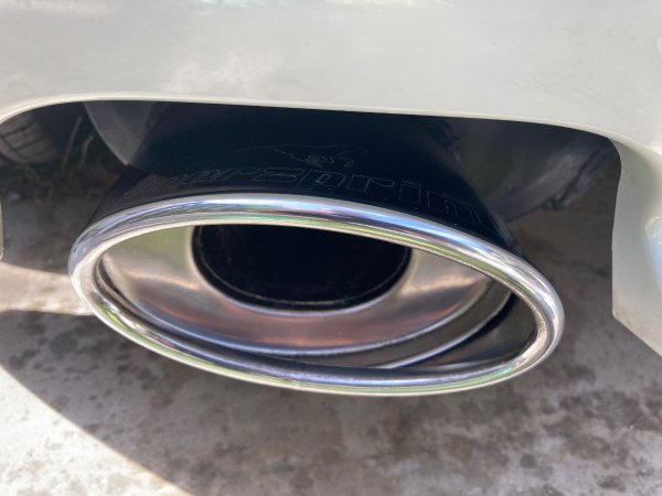

Commentaire: Polissage à la dremel sous les poignées.
A10AA7A9-A79F-4F6C-904C-B1CA1D5A013E.jpeg [ 54.84 Kio | Vu 22339 fois ]

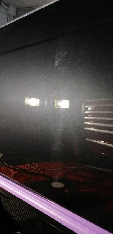

Commentaire: Avant à droite, après à gauche. Polissage de carrosserie.
698E9F38-0A27-4CD6-849E-817ED094C9F1.jpeg [ 41 Kio | Vu 22339 fois ]

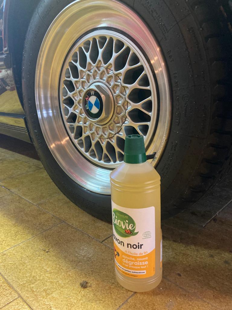

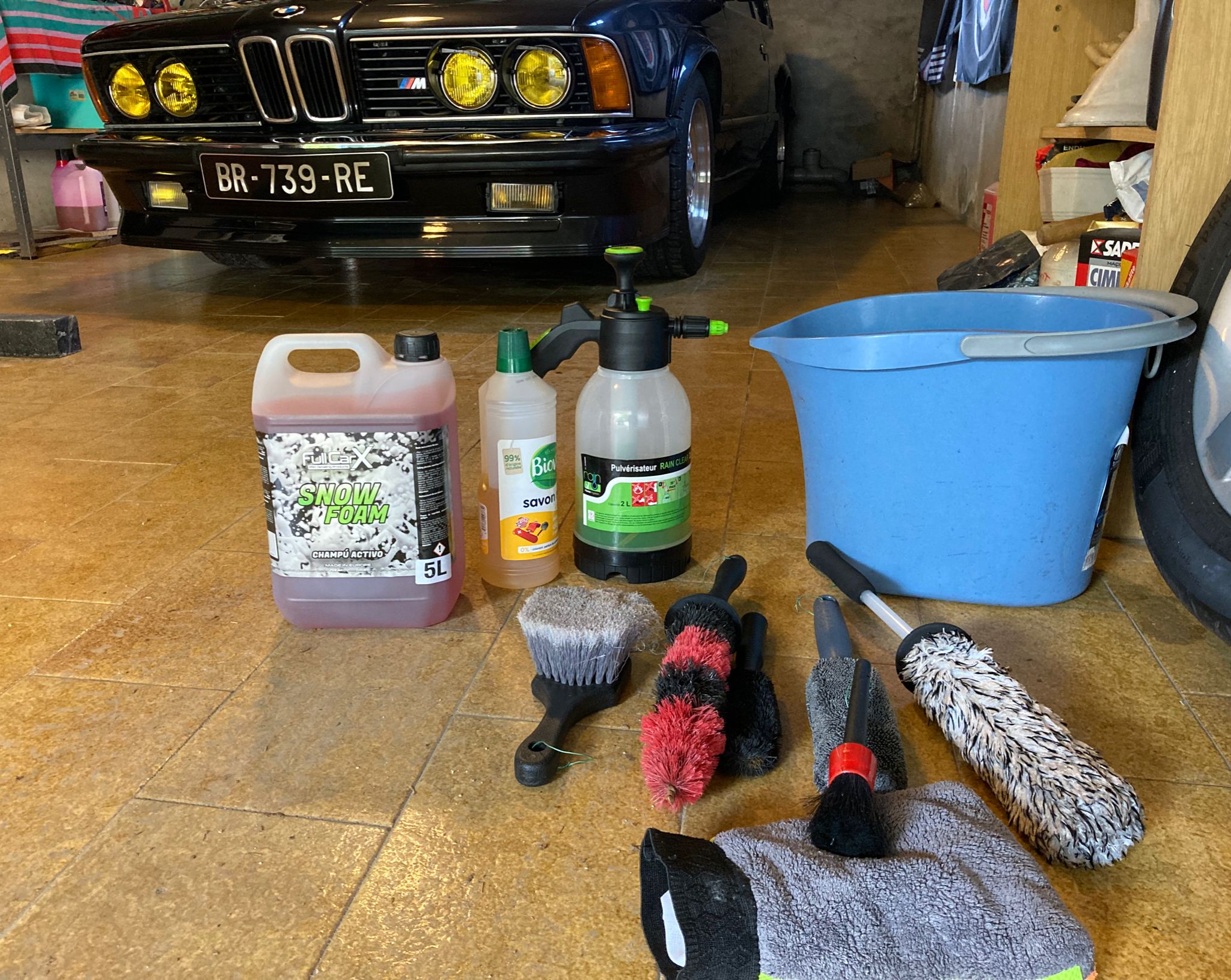

Voilà tout le nécessaire pour le lavage des roues que j’ai dans mon garage. Il y a un seau dédié, des brosses en microfibre ou en plastique souple, certaines aussi en poil long. Il y a une brosse courte qui sert à nettoyer les pneus et les passages de roues et aussi un pinceau dédié. Le gant est un vieux gant qui ne sert qu’à ça. Pulvérisateur basique et savon noir plus shampoing de la marque full carx. J’achète en 5 l c’est plus économique.
EDIT : petit tuto simple en vidéo
https://www.youtube.com/shorts/Ze9md80nPz8

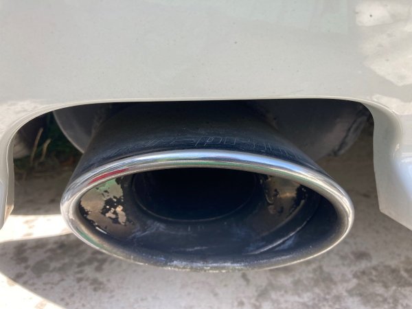

Je prendrais comme exemple le pot d'échappement car c'est ce qu'il y a de plus sale, de plus encrassé.
1ere étape : récurer le pot dans tous les sens avec de l'eau et du savon noir, ou un shampoing hard. bien rincé et faire l'opération autant de fois que nécessaire. On peut utiliser des brosses qu'on monte sur visseuse et pensez à utiliser de vieux chiffons à jeter pour vous aider.
2eme étape : s'il y a des goudrons ou des choses collées, j'utilise le Valet Pro glue and Tar remover. c'est un antigoudron, anti colle super efficace et tolérant. Si vous en mettez sur le vernis pas de soucis. Il y a des produits trop agressif qu'il faut éviter à base d'acide. Je l'utilise en plusieurs passes avec de la laine d'acier 000. Le résultat est spectaculaire déjà y compris à l'intérieur du pot.
Bien rincer et bien sécher.
3eme étape :
utiliser le metallicut de carpro, polish dédiés aux métaux. C'est une dinguerie. Je le passe avec un pad de coupe, ou une mousse plus ou moins dure. Plusieurs fois. Il existe aussi des embouts polisseurs dédiés aux parties inaccessibles.
https://www.amazon.fr/gp/aw/d/B0BFDQNBN ... e88af4f3a3
https://www.amazon.fr/SPTA-Polissage-D% ... s9dHJ1ZQ==
Je fais aussi une passe ou deux avec une microfibre.
Le truc ultime : je nettoie tout et je repose une couche de Metallicut que je laisse croûter pendant une heure. Je la retire ensuite et je rince bien. Cette étape donne le surplus de brillance fatale.
Une fois qu'on sait faire ça on peut faire tous les autre chromes beaucoup plus propres donc plus facile. si vous avez peur d'abîmer le vernis ou les caoutchouc masquez au scotch de carrossier !
Vidéo que j'ai fait en souvenir :
https://www.tiktok.com/@lucas.e24/video ... 7639082272
Exemple de avant/après sur un Supersprint bien oxydé et encrassé. Mes canules de e24 sont neuves mais je les fais quand même régulièrement ceci dit c'est moins spectaculaires.
Dernière chose : il existe d'autres polish pour métaux mais le Metallicut est pour moi la valeur sûre et le meilleur rapport qualité prix. Pour moi, c'est un avis perso, le Belgom ne vaut rien du tout car ça ne dure pas du tout. Il n'a pas l'action chimique du Metallicut. Plus personne ne l'utilise.
Pour acheter le produit :
https://www.hygiemeca.com/chromes-et-me ... 15004.html
Frottez bien ! ^^
Je termine sur un avis personnel : avoir un pot étincelant donne le plus définitif qui fait dire que "la voiture est neuve" alors qu'en vrai non. Si déjà on de beaux chromes, un pot propre de belles roues propres et des vitres propres ca le fait déjà ! Je pense notamment aux BBS RS de la M635 Csi de Victor qu'on a remis en bel état après une première action rapide. on a été pris par la pluie mais le résultat était spectaculaire déjà !

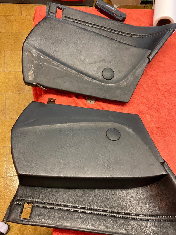

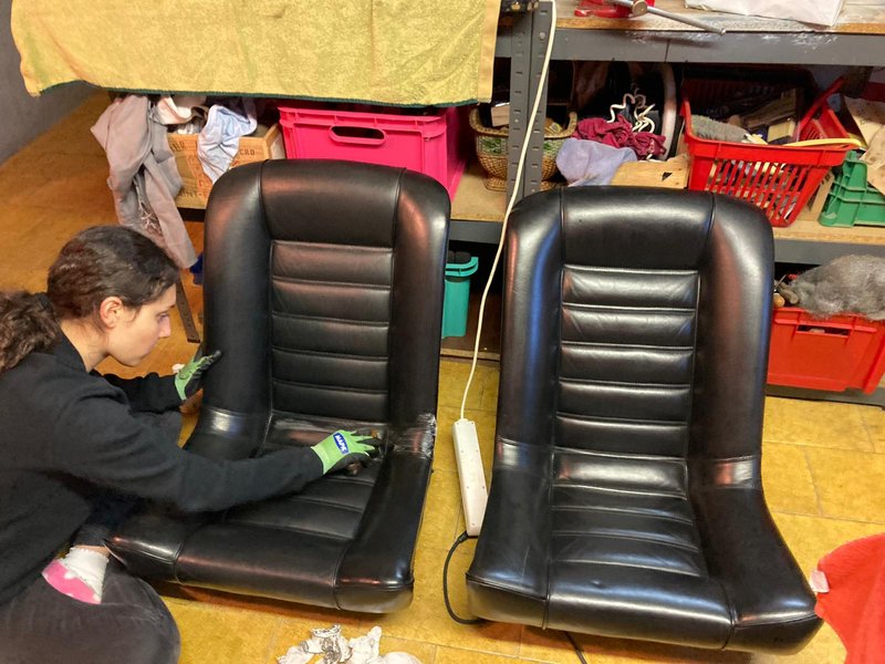

NETTOYER/ENTRETENIR LES CUIRS SUR E24 FICHE 5 (Ca c'est pour Mauriarty !)
La technique est valable pour tous les cuirs (standard ou buffalo) avec quelques adaptations si c'est un cuir fin type Nappa (qu'on trouve sur les phase 3, les L6 ou en encore les Highline (e23))
Matériel :
Il vous faut un nettoyant cuir si possible avec un mousseur, un spray d'eau déminéralisée, une brosse souple pour cuir (ou pinceau léger pour le Nappa), une éponge magique et un conditionneur qui permet de nourrir le cuir et le protéger, des micro fibre, gants de protection, une éponge magique.
Le nettoyant cuir que j'utilise est le Pol Star de Koch Chemie (valable pour tissus, moquettes, cuirs) que je dilue à 10% avec de l'eau déminéralisée.
https://www.hygiemeca.com/tissus-et-moq ... -star.html
C'est un produit que j'utilise énormément, qui est bon marché, qu'on peut mettre aussi en injecteur extracteur et utilisable dans la maison. Il y en a d'autres bien sûr...
En nettoyant cuir on peut aussi utiliser du savon noir dilué à 10% : ça marche très bien aussi !
ETAPE 1 :
On aspire et on enlève toutes les poussières ou autres merdouilles des sièges. Attention à ne pas rayer le cuir avec un embout plastique dur.
L'idéal est de déposer les sièges ça se fait facilement avec une clé de 17, surtout si on doit les rénover par la suite. J'aime aussi épousseter avec un chiffon microfibre ou un pinceau doux.
ETAPE 2:
Avec le mousseur, déposer le produit sur la brosse jamais sur le cuir directement (auréole possible indélébile) et on frotte par zone. Il faut que la brosse soit bien imbibée de produit. Essuyer la zone avec une micro fibre et continuer ainsi de suite. Si c'est très encrassé, ne pas hésiter à faire plusieurs passes. C'est pour ça que les gants sont importants : ça peut être long de faire tous les sièges et avoir pendant plusieurs heures (au pire) du produit sur la peau ce n'est pas top.
Une fois que le siège est fait : bien rincer avec de l'eau déminéralisée et essuyer avec une micro fibre propre. Laisser sécher. (C'est comme quand on se lave les mains au savon, avant de les sécher on les rince, le cuir c'est pareil)
NB : l'arrière de nos sièges avant peut être délicat à traiter car fragile : je le nettoie uniquement avec une microfibre et le Pol Star.
ETAPE 3 :
La finition nettoyage est à faire à l'éponge magique mais ATTENTION de ne PAS frotter. On humidifie l'éponge magique avec le produit et on passe DOUCEMENT sur le cuir avec deux doigts. Ça permet d'enlever les crasses ultimes et infâmes. Là aussi on rince.
Si les cuirs sont en bon état mais secs on peut les nourrir pendant plusieurs jours avec de l'huile de pied de boeuf. Ca donne une souplesse incroyable et redonne de l'éclat en conservant une patine. Je n'ai jamais eu besoin de ça mais ça fonctionne très bien ! Attendre plusieurs jours avant l'étape 4.
ETAPE 3 bis :
Si on doit rénover les sièges, c'est à dire combler des trous, des fissures, des craquelures et les repigmenter c'est là qu'on le fait.
ETAPE 4:
Nos cuirs sont anciens en général et le vernis d'origine est dégradé voir même a disparu depuis longtemps. Il faut donc passer un conditionneur qui va à la fois nourrir le cuir et le protéger des UV. Le meilleur du marché est le Leather Matte de chez Hendlex. C'est le summum en finition ca donne un effet mat de dingue et c'est peu cher.
https://jl-perf.com/protection-ceramiqu ... ment-100ml
Vidéo qui montre le Matte Leather de Hendlex.
https://www.youtube.com/watch?v=bdv97_tQOWg
ETAPE 4 bis :
Poser une céramique dédiées aux cuirs (photo ci dessous).
Trucs bon à savoir en plus :
Le temps pour faire l'intérieur complet d'une e24 aux petits oignons c'est entre 3 et 4 heures avec les contre portes av et arr (enfin les contres ailes !^^) surtout si ça n'a pas été fait depuis longtemps et que c'est très encrassé. L'arrière est chiant à faire car dur d'accès. n'oubliez pas l'accoudoir.
On peut se faire aider par les enfants, c'est top de faire ça en famille.
Pas besoin de mettre de conditionneur sur le volant : les fluides corporels vont vite le rendre brillant à nouveau. Et oui il faut faire aussi le volant !
Le conditionneur doit être posé tous les ans car il "s’évapore"
Il y a plein de brosses disponibles, je prends celles en crin de cheval sur aliexpress ca suffit. Petite taille pour aller dans les coins.
Les produits que je préconise sont sans risques pour les surfaces et très économiques car on fait beaucoup de véhicules avec.
Les parties en plastiques des sièges je les fait aussi au Pol Star ça fait gagner du temps.
Profiter de votre brosse et de votre micro fibre imprégnée de produit pour nettoyer les ceintures de sécurité. qui les a déjà nettoyé ? Et au bout de 40 ans c'est crade croyez moi.
S'il y a des craquelures évitez de faire pénétrer trop de produit liquide dedans.
Si vous avez un doute commencez par une partie cachée pour voir comment ça réagit.
Bon frottage à tous et bonne route ! Prochaine fiche rénovation des cuirs et repigmentation.

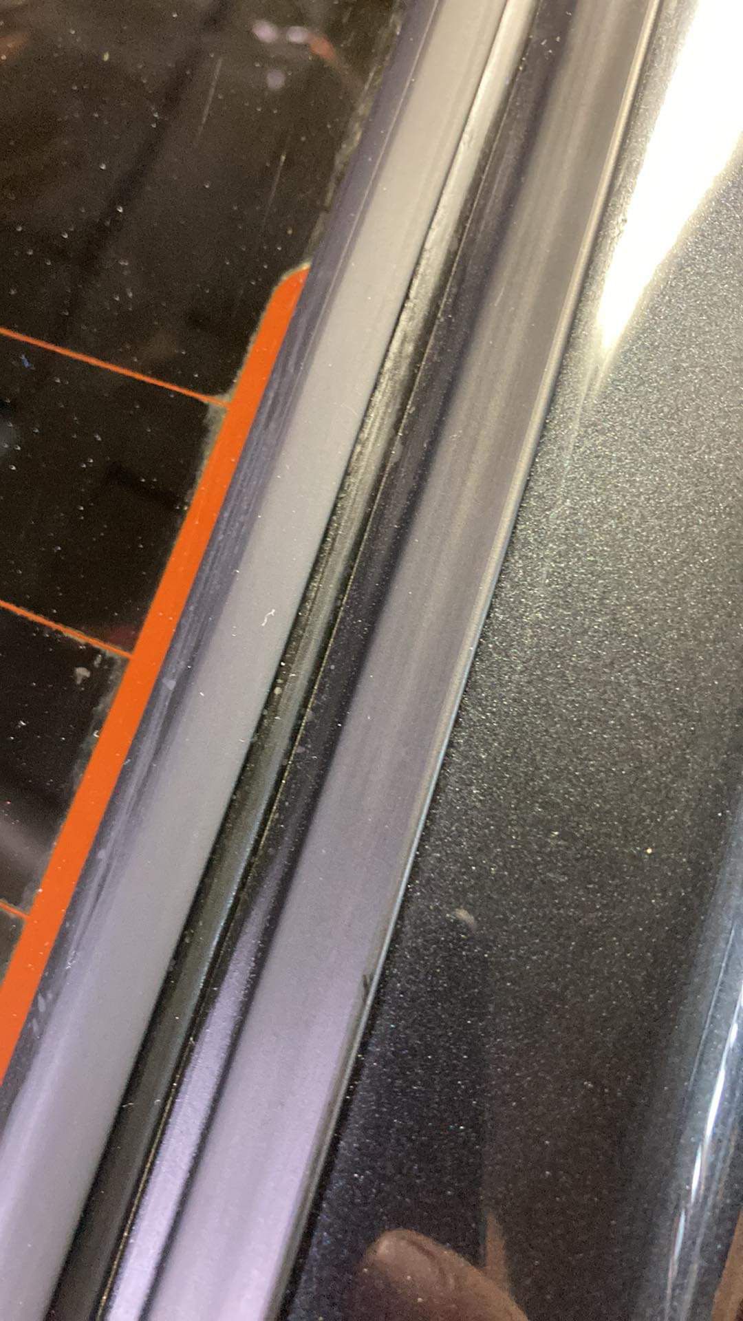

RENOVER LES JOINTS EXTERIEURS DE E24 FICHE 6
Quel est le problème ? Les joints (typiquement ceux de pare brise ou lunette arrière) dans le temps ramassent toutes les poussières, se dégradent, blanchissent et deviennent brillants. Sin on met un produit dessus, cela masque le problème mais ne résout pas. C'est pour cette raison que les joints sont souvent vendus enrobé de talc, afin d'éviter un vieillissement prématuré lors du stockage.
Matériel nécessaire : éponge magique, essence de térébenthine, gants, micro fibres propres, dressing à plastique éventuellement. Ca ne coûte rien quasiment ! ^^
Quel est le principe ? La partie externe des joints se dégrade dans le temps au contact de l'air, des contaminants, des UV et de l'eau. En gros ca s'oxyde chimiquement et ça forme une nouvelle matière appelée merdouille en chimie. Il faut donc couper cette matière mais sur quelques microns seulement pour retrouver le joint neuf en dessous. En gros, on polish le caoutchouc.
Comment ? On imprègne l'éponge magique de térébenthine et on fait des aller retour sans frotter sur les joints. Votre éponge va être toute noire rapidement de la matière superficielle que vous enlevez. L'effet légèrement abrasif de l'éponge magique combiné à l'action chimique de la térébenthine est redoutable. Démontez les joints si possible (je pense à ceux des portes pour travailler). Le résultat est bluffant et n'altère en rien l'intégrité et la fonctionnalité du joint. Faire une seconde passe si nécessaire. J'aime bien finir avec une passe d'éponge magique à sec mais tout doux aussi, avec eux doigts pour un finish impeccable. La térébenthine n'attaque pas le vernis mais c'est pas pour ça qu'il faut badigeonner la carrosserie.
Avant :
avant.jpg [ 272.08 Kio | Vu 19338 fois ]
Après :
après.jpg [ 254.29 Kio | Vu 19338 fois ]
Une fois le travail fait il faut bien essuyer et laisser sécher. Je propose de poser un dressing qui protège légèrement mais qui donne un bel aspect aux plastiques et aux caoutchouc. Le Carpro Perl est une référence, sur le plan esthétique, économique et stylistique. Utilisable pur, dilué à 1:2 ou 1:3 ici on prendra 1:3. On peut l'utiliser pur pour les plastiques moteur, les pneus, à l’intérieur comme à l'extérieur etc.
https://www.addictauto.com/protection-p ... iques.html
(ATTENTION : ne mettez JAMAIS de JAMAIS du WD40 ou que ce soit sur votre voiture. C'est une huile qui donne un bel aspect sur l'instant mais qui va coller et attraper toutes les poussières c'est de la MERDE !!! Utilisez le WD40 pour dégripper oui mais pour le reste NON !!! On ne met pas un produit vitre sur des vis, non ?)
Faites toujours un petit test avant de vous lancer dans du plus lourd ! Allez on frotte, faut qu'c'est propre !
EDIT : je n'ai pas essayer cette technique sur la mousse/caoutchouc du becquet de coffre. Je vais voir ça bientôt en faisant un petit teste dessous pour voir si ça enlève les tâches irisées d'oxydation qu'on a tous sur le M Technik.

NETTOYER ET PROTÉGER LES PLASTIQUES INTÉRIEURS DE E24 Fiche 7
intérieur.jpg [ 344.97 Kio | Vu 19303 fois ]
"Il est idiot ou quoi ? On sait nettoyer des plastiques intérieurs avec des lingettes lave vitre." Pauvre fou !
Si nettoyer les plastiques intérieurs d'une e24 (ou autre !) ne demande pas de compétences particulières il faut quand même respecter quelques étapes et surtout les protéger pour les faire durer. Je pense particulièrement aux tableaux de bord. Je vous propose ma méthode.
Quel est le matériel ? Un spray d'APC (all purpose cleaner ou nettoyant multi surface) un des meilleurs étant celui d'Action (rose) mais il y en a des dizaines de marque. Pour mémoire comme son nom l'indique on peut tout nettoyer avec l'APC (roues, carrosserie, moquette, plastiques, tissus, cuir etc). Un aspirateur.
Un spray d'eau pour rincer, un pinceau à poils doux et un pinceau à poils moyens, des microfibres propres, des cotons tiges ou des sticks en mousse (pour les aérateurs), une protection anti uv.
maxresdefault.jpg [ 207.86 Kio | Vu 19303 fois ]
Etape 1 : avec le pinceau à poils doux, épousseter le moindre recoin d'une main et aspirer de l'autre. attention à ne pas rayer les plastiques avec l'embout de l'aspirateur. Perso je met toujours un doigt recourbé sur l'embout (non non pas dedans enfin pas ce trou là) qui vient toucher la surface de travail et ainsi éviter les éraflures.
https://fr.aliexpress.com/item/10050023 ... Redirect=y
2424442319_ML.jpg [ 23.53 Kio | Vu 19303 fois ]
Etape 2 : avec un pinceau un peu plus dur et l'APC nettoyer le moindre recoin. Pas avec une microfibre, car on ne rentre pas dans les motifs texturés des plastiques avec tout simplement. Ne pas hésitez à mettre de l'APC en masse pour faire mousser. La mousse va désincruster chimiquement et mécaniquement, on dit relever, les saletés incrustées. On essuie le surplus de produit et la saleté avec une microfibre. Faites pareil avec des cotons tiges, des sticks moussés ou ce que vous voulez dans les recoins y compris les aérateurs. Vous allez avoir des surprises. Les heures passent vite.Ne pas oublier les montants intérieurs, bases de siège etc. Ainsi que les pédales !
https://www.tiktok.com/@lucas.e24/video ... 4614914331
Etape 3 : on rince en masse avec un spray d'eau déminéralisée et une autre microfibre propre. Perso j'utilise deux couleurs de micro fibre, une pour enlever l'APC, une pour essuyer le rinçage à l'eau comme ça je ne m'embrouille pas. Tout rincer y compris les aérateurs est très long mais nécessaire. Bien laisser sécher.
NB : je n'utilise jamais de vapeur sur nos anciens plastiques c'est trop risqué. Mais on peut le faire à distance respectable sur une moderne si c'est très encrassé
Etape 4: Il faut protéger les plastiques ! Et les embellir. Deux solutions possibles que je propose :
Passer du Perl de Carpro. Très économique en dilution 1/3 il apporte une belle finition et une protection non négligeable. En plus ce produit (dont je parle plus haut) peut être utilisé sur tous les plastiques et caoutchouc externes ou internes donc polyvalents.
Passer le plastique renewer de chez Hendlex. A mettre une fois par an seulement. C'est juste une dinguerie à base de céramique. Cette marque lituanienne propose un produit haute protection UV qui rend l'aspect d'origine du plastique. Si c'était un plastique satiné il le redeviendra, etc etc. En plus de protéger c'est un rénovateur efficace. Ca vaut 15€ le spray mais pour passer une fois par an c'est rentable. (et on fait beaucoup de véhicules avec !) Pour des plastiques aussi fragilisés que les nôtres ça me semble indispensable.
Hendlex-Plastic-Renewer-odnawiacz-tworzyw-200ml.jpg [ 88.52 Kio | Vu 19303 fois ]
https://jl-perf.com/plastiques/17991-he ... 8sEALw_wcB
ATTENTION : laisser aérer le véhicule au moins deux heures (moi je dis une nuit) avant de l'utiliser à cause de tous ces produits qui sont toxiques. Ne pas hésiter à mettre un masque genre covid ou carrément un masque à filtration (ce que je fais vu le nombre de lavages que je fais)
Encore une fois, ce n'est que mon avis et ma façon de faire. Il y a d'autres méthodes et seul compte le résultat. Mais je privilégie toujours les produits de qualité et économiques c'est à dire qui font beaucoup de véhicules et qu'il ne faut pas remettre toutes les semaines. Jusqu'à présent ça marche plutôt pas mal ! ^^
Bon frottage et faut qu'c'est propre et très propre. :)

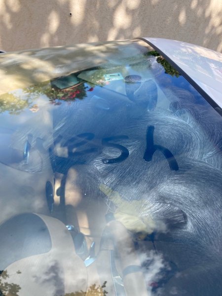

RENOVER ET PROTEGER UN PARE BRISE / VITRES D'UNE E24 Fiche 8
Avec le temps, nos verreries finissent par se ternir, par s'oxyder, par se rayer. C'est inévitable surtout le pare-brise bien sûr, de par sa position et par l'utilisation des essuies glaces. En effet ces derniers accumulent la poussière et cela vient inexorablement rayer nos pare-brises.
L’objectif: enlever un maximum de micro rayures du pare brise et poser une protection hydrophobe. Ainsi la pluie se barre sans essuie-glaces à partir de 60km/h.
Le matériel : une polisseuse orbitale ou des tampons qui vont sur une visseuse plus des pad de coupe. Un polish pour le verre. Un spray d'eau déminéralisée. Un spray d'IPA (alcool isopropylique). du produit vitre. Un scellant à vitre (protection hydrophobe)
IPA : https://www.shine-group.fr/lustrage-ren ... 00007.html
Polish pour verre Carpro Ceriglass : https://www.addictauto.com/polish-vitre ... tcQAvD_BwE
Scellant à vitre : il y en a deux super ! Le Meguiars et le Glaco qui peuvent faire de nombreux véhicules.
https://meguiars.fr/produits/protection-anti-pluie/
https://www.addictauto.com/protection-v ... -70ml.html
IMG_9337.thumb.jpeg.03da10b2d68e446ac915883b0b60b4c0.jpeg [ 67.41 Kio | Vu 19247 fois ]
Au préalable il faut que le pare-brise soit ultra propre. Regardez plus haut comment décontaminer un véhicule pareil pour le pare brise. Pour rappel :
Lavage shampoing hard deux fois + rinçage.
Décontamination ferreuse.
Le cas échéant, si beaucoup d'aspérités sous les doigts : passer une barre d'argile.
Faire une passe à l'éponge magique plus shampoing.
Plus le pare-brise sera propre et lisse, plus le polissage et la pose du scellant sera efficace.
Etape 1. Polir avec la machine si beaucoup de rayures ou à la main si il y en a peu (obligatoire) avec le polish dédié. Attention le polish pour verre n'est pas le même que pour métaux ou carrosserie. Le verre est plus dur et l'oxyde de cérium dedans est adapté à ça. On peut même acheter de l'oxyde cérium, le diluer, et polisher ses verres avec. Même si c'est peu rayé, le polish va enlver les derniers résidus. Attention à bien protéger les joints chromes avec du scotch de carrossier : ca arrive de glisser et c'est mort après.
Etape 2 : rincer à l'eau et nettoyer avec des micro vitre au produit vitre et à l'IPA. Bien sécher ou laisser sécher.
Etape 3 : Passer en deux fois le scellant (moi j'ai le Meguiars) comme indiqué. Je fais des petits cercles avec l'éponge livrée, je laisse sécher au moins 5 minutes et j'essuie le surplus avec une micro fibre et le spray d'eau. Je recommence la même chose pour une double couche. Inutile de surcharger en produit, l'excédent est enlevé. sur la photo ci-dessous on voit le produit qui croûte et qui est prêt à être enlevé.
Laisser sécher au moins deux heures : ne pulvérisez aucun produit dessus pendant une journée au moins le temps que le scellant cristallise parfaitement.
IMG_9336.thumb.jpeg.c7e13ae6c94e65348925b847e2c72db1.jpeg [ 51.34 Kio | Vu 19247 fois ]
En plus à savoir :
Ma vitre arrière droite était extrêmement rayée et un gros polissage a atténué ça même si ça se voit encore (je cherche d'ailleurs une vitre arr et av bronze au passage pour ph2).
Nos essuie-glaces sont assez limités par la taille et la puissance de l'époque (lol) alors une aide moderne pour dégager la pluie n'est pas de trop.
Je ne préconise pas de polir les autres verres que le pare-brise, car ils sont rarement rayés (sauf moi en l’occurrence mais c'était de la malveillance)
Le produit agit un an pour une voiture normale mais pour nos e24 je pense ça tient deux ans (on roule moins)
Ne posez pas le scellant vitre sur carrosserie etc : un produit par support.
Pensez à changer vos balais et surtout à bien les nettoyer ça accumule la merdouille comme rien d'autres et ça raye le pare-brise.
Le scellant rends le pare-brise plus facile à nettoyer. c'est un avantage non négligeable.
Vous connaissez peut être la marque Rain'x : ce que j'en pense je ne le dirais pas vous seriez horrifié. en gros : c'est pas cher mais c'est gras au possible et ça reste poisseux.
Bon frottage et faut qu'c'est propre ! ^^

RETIRER DES AUTOCOLLANTS SCOTCH OU TRACE DE COLLE SUR E24 Fiche 9
Un tutoriel rapide et simple utile pour toute caisse en général et e24 en particulier.
Quel est le problème ? J'ai un support de téléphone collé sur le tableau de bord, des traces d'autocollant sur la carrosserie ou à l'intérieur sur le pare brise. Comment les enlever en sécurité ?
Bien sûr il y a plein de moyens pour y arriver... Moi j'ai arrêter les lames de cutter, les décapeurs techniques (surtout à l'intérieur d'une e24 !) qui peuvent faire plus de mal que de bien. J'ai récemment enlevé les autocollants intérieurs du Mans Classic qui m'ont laissé masse colle. Je n'ai pas fait de photos mais le résultat est ahurissant. J'ai quand même deux images pour avoir enlevé un support téléphone sur la planche de bord du Z4 qui est vernie et fragile. J'ai aussi enlevé le A de la malle du véhicule de ma fille avec ça. (faut faire gaffe sur un mauvais vernis ca peut l'arracher...
Le matériel : Valetpro Citrus tar and glue remover, microfibre, IPA
nettoyant-goudron-valet-pro.jpg [ 17.46 Kio | Vu 19113 fois ]
Procédure : Hyper respectueux des supports, le Citrus dissout les colles facilement mais il faut parfois plusieurs passes. Il ramollit les colles et il suffit d'essuyer ou de racler délicatement avec l'ongle (ganté). Je le spray en masse en essayant petit à petit de le faire passer derrière le support ou le scotch. Faut imbiber pour dissoudre au fur et à mesure la colle.
Le support de téléphone au double face était fixé de la mort ça a laissé le vernis impeccable. Si j'avais mis de l'acétone ou un autre truc agressif fini le vernis. Oubliez le white spirit qui pue l'enfer. Si vous n'avez pas de gomme de carrossier, il peut enlever les résidus de colle lord d'un enlèvement de badge arrière. Et si ça coule par inadvertance sur un tissus, ça ne l'abîme pas.
En deux passes l'autocollant du Mans Classic était oublié.
Je nettoie toujours à la fin le support avec de l'IPA à la fin pour enlever ce qui reste de Citrus.
Les plus : respectueux des supports, bon marché, pas trop toxique, enlève les goudrons sur la peinture ou les jantes (laisser agir le produit et passer le karcher, parfois plusieurs passes), il enlève aussi la sève des arbres comme celle des résineux ou des platanes !
Bref c'est indispensable de l'avoir quand on a plusieurs véhicules. Pour info il y a d'autres produits efficaces mais gare aux traces sur les plastiques notamment...
Bon frottage et n'oubliez faut qu'c'est propre ! ^^
