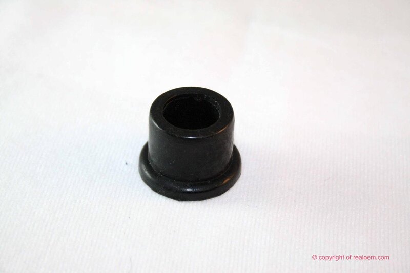

aujourd'hui démontage de l 'alternateur .
les bagues en plastique sont complètement bouffées.
l 'alternateur monté sur ma voiture est un 80 A ref bosch 0120 469 617 619
qui ne correspond pas à ma voiture mais plutôt pour E30 .
Normalement c 'est un 90 A.
Commande de 4 bagues en plastique ref : 12311268433
12311268433.jpeg [ 49.71 Kio | Vu 5254 fois ]
IMG_1491.jpeg [ 239.04 Kio | Vu 5254 fois ]
IMG_1488.jpeg [ 236.56 Kio | Vu 5254 fois ]
