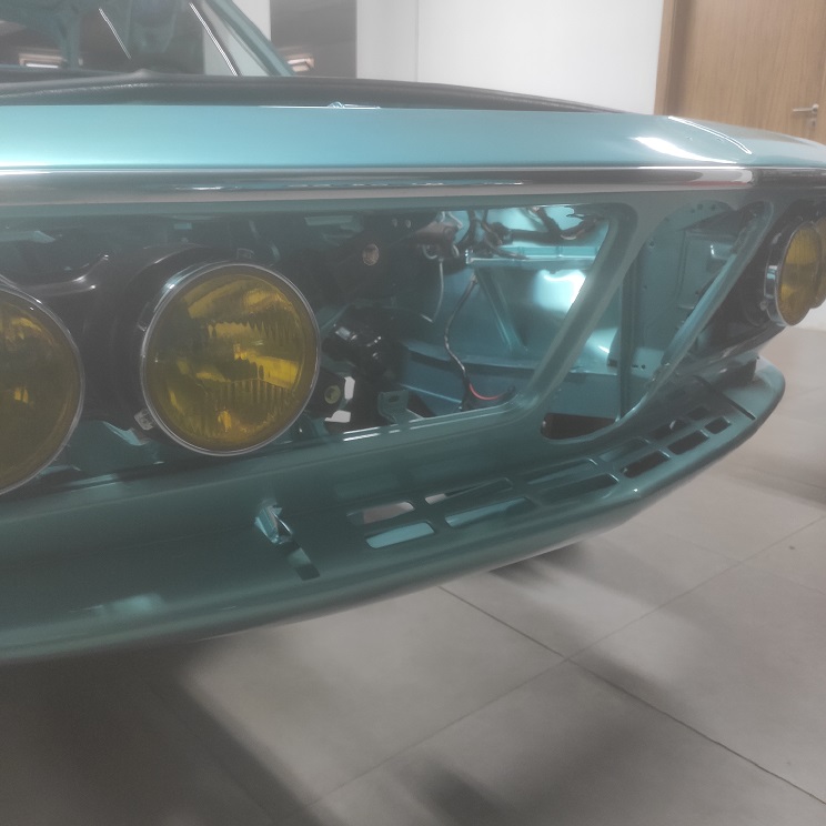

MessagePosté: 18 Jan 2022 12:28
ça avance petit à petit...

MessagePosté: 18 Jan 2022 18:13
Messages: 2109
De toute beauté, beau travail !
MessagePosté: 20 Jan 2022 19:32
Beau travail , à mon avis elle ne rouleras que sur des remorques :10: .
Perso je la mettrais dans mon salon :mrgreen: :mrgreen: :mrgreen:
