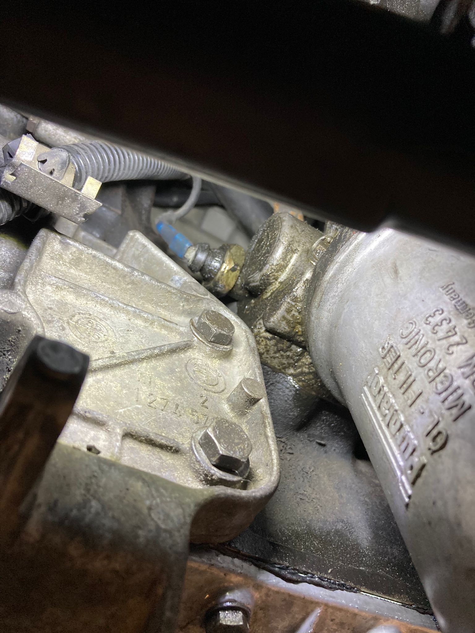

Après la dépose de la boîte de vitesse, j'ai vu que l'embrayage était aux deux tiers de sa vie aussi on va le remplacer. Le volant moteur a été rectifié pour éviter les vibrations, comme il se doit. Le joint spi se sortie de vilebrequin fuyait. C'est de lui que venait les goutes d'huile noire que j'avais au sol.
J'ai commandé les vis de maintien de boîte ainsi qu'un joint spi chez BMW. Les vis de maintien de la boîte étaient bouffées et ont failli casser. C'est un miracle de les avoir eu assez facilement.
Bonne nouvelle : les pièces sont dispo chez BMW pour pas trop cher. Et autre bonne nouvelle j'ai trouvé un kit d'embrayage Sachs pour 200 € c'est le bon.
J'ai récupérer la boîte à la maison pour la nettoyer : il y a plein de cambouis àl 'extérieur mais l'intérieur est totalement englué d'huile. J'ai commencé à la briquer avec du savon noir, c'est efficace ! je vais continuer avec du nettoyant frein. Mes capacités en restauration se limite au nettoyage de la pièce. C'est déjà ça car c'est pas mal de travail malgré tout. J'ai aussi commandé des bagues interne à la commande de guidage en T qui est sur la boîte.
Mauvaise nouvelle, le joint de carter est écrasé. Il est ressorti vers l'extérieur. Il faut donc faire tout le nécessaire pour y accéder. Dépose du berceau, etc etc. Il y aura sans doute d'autres pièces a changer comme les silent bloc moteur ou autres. On avisera au fur et à mesure. Notamment pour les coussinets de bielles.
Bref comme toujours, quand on dévide la pelote on trouve de moins bonnes surprises mais pour l'instant ça passe. J'ai oublié de prendre certaines photos mais je mets ici celles que j'ai.
Dès que j'en sais plus je referais un post.

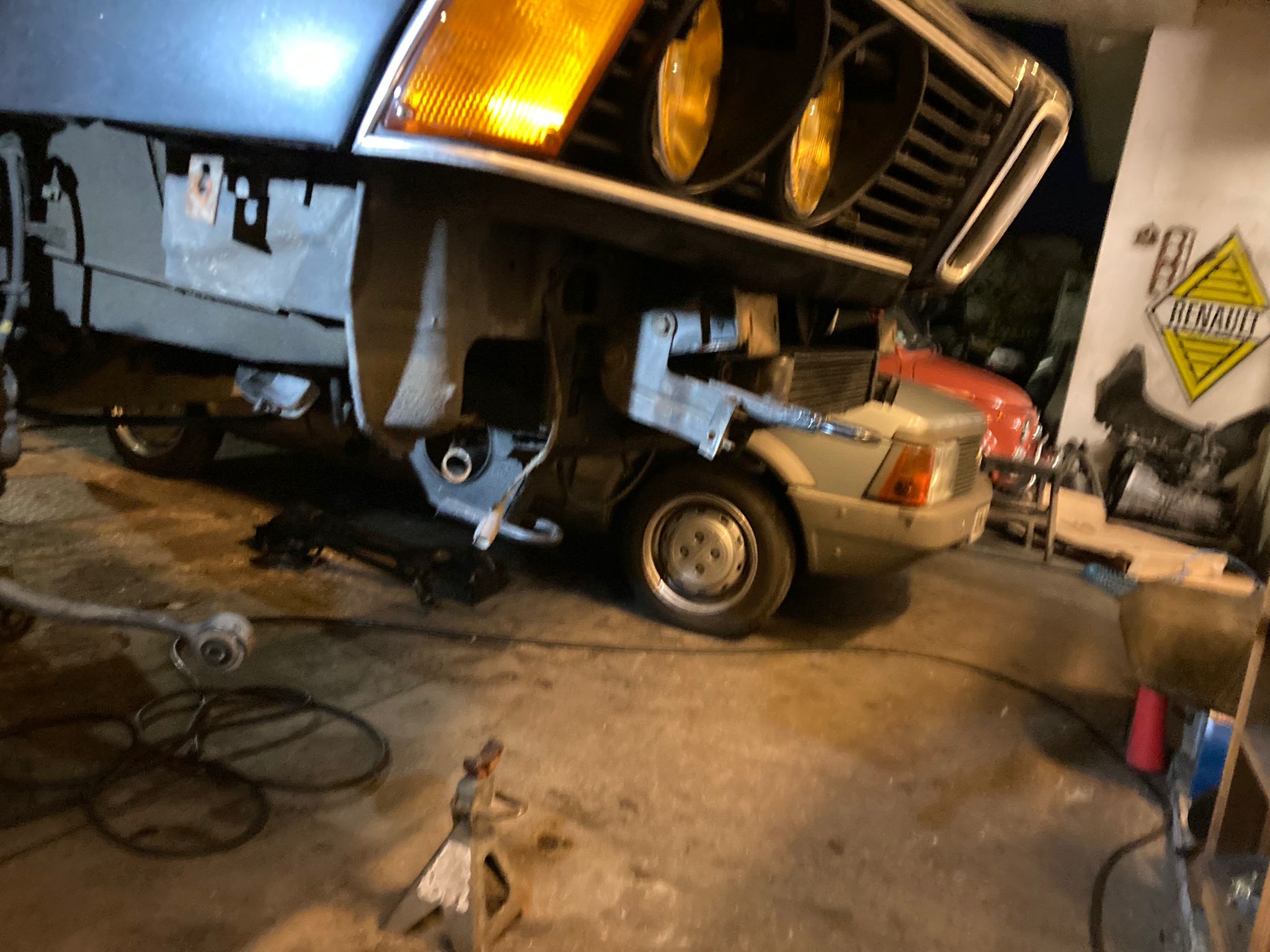

Quelques nouvelles du chantier en cours…
J’ai oublié de vous les prendre en photos mais j’ai plein de pièces bmw qui font plaisir. Des petites babioles mais qui vont faire que toute la partie boîte de vitesse embrayage et bas moteur sera nickel.
Le berceau a été déposé ainsi que pas mal d’éléments pour enlever le carter. C’était très grippé donc pas si simple… les coussinets de bielles sont à changer de manière anticipée en vertu du coûteux théorème « tant qu’on y est ». Ça coûte très cher mais j’ai quand même la satisfaction de savoir que le moteur dans le bas est très propre. J’ai pas pu prendre de photos car il ne tient plus pour le moment évidemment. Mais le vilebrequin est nickel tout comme les bielles. Ça évite de les sortir et de le rectifier. pas de rayures ! Pour info les 12 coussinets en cote standard c'est 420 €.
Pour la vidange Motul 300V avec une super promo chez driftshop ou les 5 l livrés sont à 58€. J'achète tous les fluides Motul chez eux, c'est livré en 24 ou 48h.
Il y a pas mal de curatif dans cette histoire mais aussi beaucoup de préventif.
Je me suis planté dans la commande comme un grand débutant que je suis; J'ai confondu sur l'etk le joint spi de villebrequin avant et arrière. c'est l'arrière qui fuit donc je suis retourné chez BMW le commander. L'embrayage n'était pas en fin de vie mais j'ai commandé un kit neuf pour 200 €. L'ancien était plein d'huile et un peu usé.
J'ai aussi reçu la petite pièce qui maintient l'échappement sans sa parie centrale, petite pièce qui a sauté lors des sharkdays lorsque je suis passé sur un plot métallique. Spéciale dédicace à Pierre lol. Mais cette pièce sera la dernière a être mise en place, aussi quelle satisfaction quand ce sera le cas.
La fuite d'électricité qui m'a mis à plat cet été a été détectée par Sarkis et viendrait du tableau de bord. sans doute le bidouillage qui avait fait poser des manomètres sans la partie inférieure gauche. Pour l'instant j'ai géré ça au maintien de charge mais ce n'est pas une solution viable.
Comme je trouvais que tout ça n'était pas assez, j'ai décidé d'en rajouter. Ceux qui ont vu mon véhicule, ont sûrement constaté que le spoiler avant était peint de manière dégueulasse. Coulure, bavures, overspray de vernis, plus quelques éclats mais ça c'est pas anormal. Incompréhensible car le reste du véhicule est réussi et propre niveau peinture. Du coup je vais profiter de l'immobilisation pour le faire démonter et repeindre. Je sais que c'est pas une sinécure car c'est plein de vis, de détails et que le spoiler M technik est une tannée à refaire propre, surtout les encoches. Mais on a une main raphaelienne à proximité. avec un nouvel emblème de capot ça devrait faire bien mieux. avant de le reposer je vais lui poser une céramique en spray qui facilite le nettoyage pour de nombreuses années de chez Hendlex. Je ferais un post sur ça.
Petit détail : l'interrupteur de lampe de compartiment moteur est absent : je vais m'en procurer pour que la lumière fusse.
Je récapitules pour ceux que ça intéresse et surtout pour moi (lol) la liste des travaux :
- dépose BV, nettoyage, pose de bouchons neufs avec joints, changements d'huile avec additif mécacyl, changement de l'interrupteur de marche arrière, pose de vis Torx neuves pour le raccord moteur
- dépose boîtier de direction, changements des joints, nettoyage, changement d'huile
- dépose carter, changement du joint, changements des coussinets de bielle, vidange complète du moteur 300V Motul.
- changement de l'embrayage, disques et butée, rectification et surfaçage volant moteur.
- remise à neuf de la tringlerie de commande de boîte
- pose de nouveaux sbloc à l'avant
- dépose repose spoiler avant, peinture complète de l'élément
- détection fuite d’électricité tableau de bord et réparation.
- pose et raccord de l'interrupteur lumière compartiment moteur
- pose emblème capot 82 mm
- nettoyage remise à neuf berceau avant
- pose du maintien supérieur de l’échappement central.
- pose et colle légère des bouchons latéraux de rétroviseurs. (ça se barre sans arrêt)
Je terminerais par cet avertissement : ne faites pas ça chez vous surtout si comme moi c'est votre première e24...
Mais j'aurais normalement une voiture sans fuite pour le sharkfest !
@ plus :)

J'ai pété un câble chez BMW.
J'ai commandé un second joint de carter comme j'avais précisé qui est arrivé aussi "en boule". Entre temps j'ai aussi reçu le non OEM Victor Reinz. Carton énorme pour ne pas que ça s'abîme, emballage sous vide cartonné à plat, prix inférieur, matière qui semble de meilleure qualité. Quand je vois que BMW Classic cherche à communiquer sur le fait qu'ils veuillent que les anciennes soient entretenues je rigole.
Il est vrai que BMW n'est pas Mercedes et n'a pas autant de véhicules de prestige à son palmarès. Tout ce qui est 190 SL, Pagode, 600 Classe S diverses, ça représente des volumes de fou que BMW n'aura jamais. Mais quand même. Livrer un joint en boule c'est dire : rien à foutre de ta gueule.
Bref, la restauration se poursuit avec la remise en place du volant moteur, de l'embrayage et de la boîte de vitesse. Je vais repeindre le berceau aujourd'hui pour le rendre plus présentable, après l'avoir décapé et dégraisser etc. J'ai aussi les vis neuves pour remettre en place le pare choc. E t également la vis et la rondelle pour le maintien central de l'échappement. Plus un nouveau bouchon pour le réservoir de lave glace. Bref plein de détails à régler encore.
J'ai aussi poli le feu arrière droit qui va être monté afin de remplacer le fêlé actuel. Quelle différence ! Pour ceux que ça intéresse il faut bien dégraisser la pièce, la décontaminer avec une éponge magique et passer un décontaminant ferreux. quand la pièce est ultra propre on peut faire deux passes de polissage ou plus ça dépend. Une avec du compound agressif et un en finition. J'ai utilisé un pad souple car je ne savais pas trop ce que ça donnerait. 90 % des rayures sont enlevées et en plus ça brille comme neuf.
Semaine prochaine c'est remontage de tous les éléments, fuite d’électricité et remise des fluides. Avec un peu de chance, l'allemande sera à la maison pour manger la bûche.

De chez le carrossier ça donnait ça. Travail énorme tout à la main.
