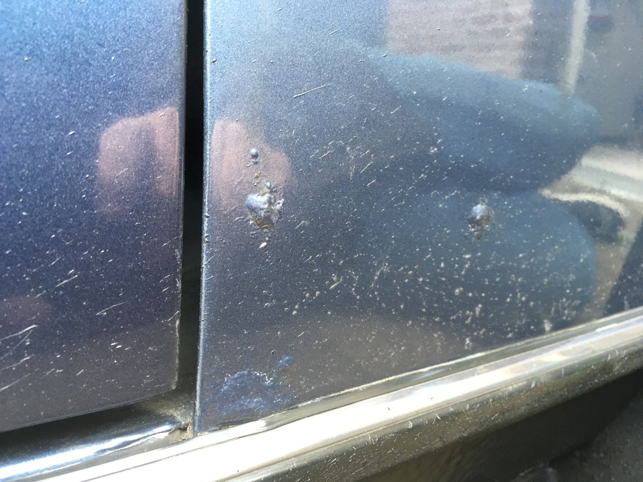

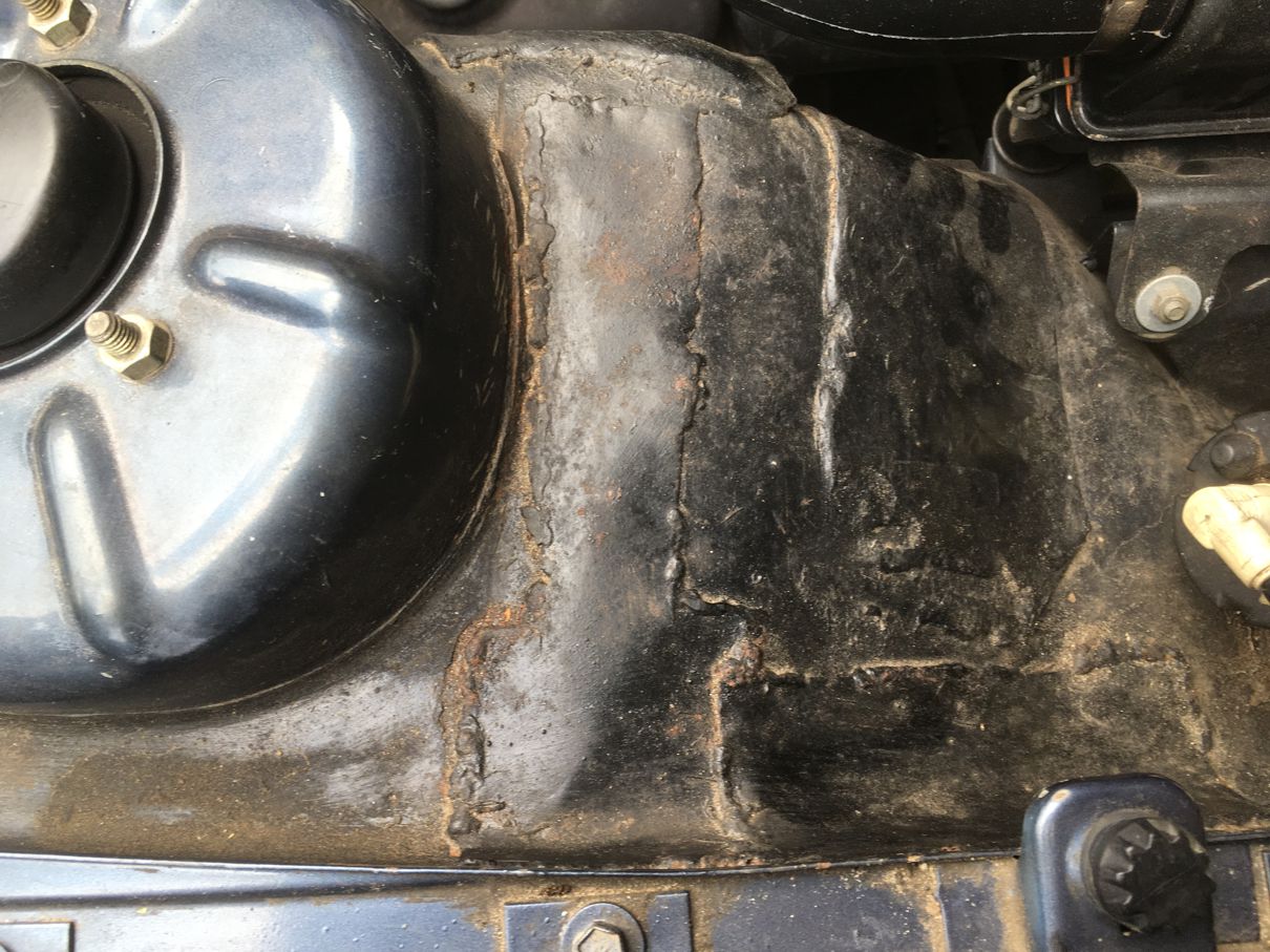

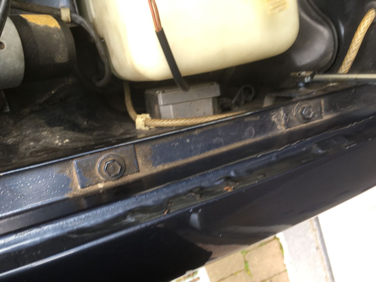

De prime abord, elle avait l'air fort belle mais... (voir photos)
Je ne mis connais pas trop mais je dirais qu'elle a eu un accident côté passager. C'est rouillé sous l'aile, ça cloque un peu partout (surtout sur le long de la baie moteur), la portière conducteur a du mal à fermer.
Sinon, pas de rouille sur toit ouvrant. Elle est bien équipée (4 VE), les chromes sont niquels, le moteur tourne bien, les vitesses passent et c'est tout car pas moyen de l'essayer.
De plus : pas de controle technique depuis 15 ans. Pourquoi le propriétaire (depuis 3 ans) ne l'immatricule pas ? Voiture accidentée ? Moi, je ne le sent pas trop.
Le proprio m'a proposé de l'essayer ce samedi (avec plaque Z comme on dit chez nous, en Belgique).
NB : le proprio roule en BMW Serie 8 British racing green flambant neuve (Je pense qu'il travaille pour la marque. Cela rend la chose encore plus étrange ! Bizarre, je vous dis, bizarre.
Dites-moi : ça coûterait combien de réparer tout ça ?

Commentaire: Porte-aile passager
BM3.jpg [ 209.47 Kio | Vu 27316 fois ]
Commentaire: bas de caisse passager
BM2.jpg [ 151.12 Kio | Vu 27316 fois ]
Commentaire: Cloche amortisseur passager
BM1.jpg [ 221.82 Kio | Vu 27316 fois ]

Ah oui, là c'est plus visible et aucun rapport avec ce que j'ai écrit ci-dessus.
La chapelle a été bricolée : je doute que ce soit des renforts mais probablement de la corrosion virée à la disqueuse et des plaques d'acier ressoudées par dessus :shock:
Tout se refait mais tu gagneras du temps et de l'argent en cherchant une auto ailleurs :wink:
MessagePosté: 22 Avr 2021 22:17
Perso, un conseil, passes ton chemin :wink:
