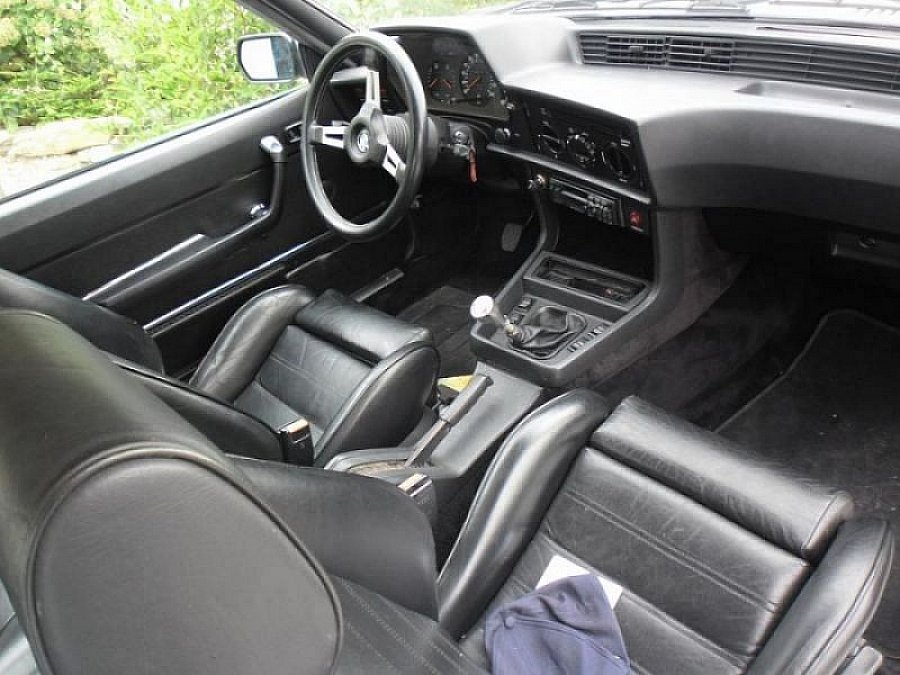

Ca avance sur mon projet d'achat. J'ai eu le CT d'aujourd'hui qui est vierge.
Il n'y a rien à prévoir apparemment sur ce véhicule exempt de rouille. Le truc c'est que pour la rouille il y a parfois des cache misère et ça fait hyper peur.
Sinon pas de réparation à faire spécifique mais je me méfie... Un embrayage on ne peut évidemment pas le vérifier, pareil pour certains autres trucs discret... et surtout je ne suis pas mécano.
J'ai prévu un budget déjà pour :
- l'amener chez un spécialiste d'ancienne pour qu'il l'ausculte à fond. (vérification de touts les fluides et de leur qualité) tenue de route, rouille (!) etc.
- changer le levier pommeau de vitesse et le volant.
- étriers de freins rouge c'est chelou. Normalement c'est quoi la couleur ?
- changer l'autoradio ?
- si y a un gros truc à faire j'ai aussi ça de prévu financièrement.
Je vous met des photos svp dites moi ce que vous en pensez (pas des enjoliveurs d'ailes car ils vont virer direct)

Plusieurs petit détail qui ne vont pas
-échappement une ligne complète à remettre
-étrier gris fonte sera très bien
-jantes trop grosse en 17 (maxi 16 pour les trains roulant)
-manque les deux barres de renfort qui tienne le collecteur d’admission
-le ressort qui retire le papillon d’accélérateur pas d’origine du tout
-console de frein à main phase 2 rien as faire dans cette voiture
-amortisseurs qui ont de l’âge à voir!
Voila se que l’on voit sur les photos a voir en vrai sur le pond
Et pour finir la voiture est à vendre depuis un moment

Lucas t'as bien fait de mettre les photos ici comme ça on peut commenter en toute franchise :)
Alors cette auto c'est une hybride : la caisse c'est celle des premières séries mais la partie moteur c'est celle de la deuxième série. (entre mai 1980 et mai 1982, date à laquelle on est passé en full 2ème série).
Pour moi y'a trois trucs qui m'interpellent :
- L'intérieur sport qui n'est pas raccord avec l'auto (c'est un intérieur E30/E24 série 2)
- Le fait que le châssis soit blacksonné : dans ce cas je demanderais le dossier de restauration pour voir comment c'était avant et s'il y a eu des réparations. Attention au maquillage...
- Les passages de roues chromés : là c'est pareil, soit ça a été posé sur une peinture neuve pour une question d'esthétique, soit c'est pour masquer la misère...
Une visite approfondie s'impose :)
Demande aussi des photos derrière les baquets arrière pour voir l'état des tourelles d'amortisseurs...

Merci les gars mais je crois que je ne suis pas assez calé pour me lancer dans cette aventure...
Il faut savoir accepter son niveau et je préfèrerais une caisse moins problématique.
Si elle est en vente depuis un moment ce n'est pas pour rien aussi.
Les jantes les étriers c'est pas un problème mais le mélange phase I phase II c'est plus problématique.
Merci pour votre franchise c'est ce que j'attends : je veux une caisse irréprochable. Avec peut être des travaux annoncés, mais irréprochable.

Le mélange Ph I/II c'est pas une bidouille, c'est BMW qui a fait une transition en douceur, d'abord en passant le moteur et ensuite en changeant un petit peu la caisse et surtout les trains roulants :wink:
Ensuite faut voir la voiture de près avec qq qui connait le modèle et là ça devient intéressant, en auscultant bien les dessous sur un pont...
