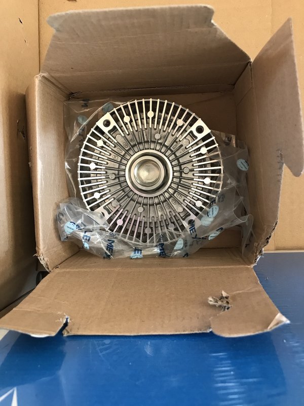

Prochaine étape le remplacement du visco-coupleur de ventilateur.
IMG_0123.JPG [ 473.51 Kio | Vu 15622 fois ]
Vous avez une combine pour le dévisser? Il me semble avoir bien galéré la dernière fois :roll:

As-tu un climatiseur ? Il me semble que ce ventilateur est commandé par la clim et quand la T° moteur monte un peu trop.
La sonde de T° est sur le boitier du calorstat, peut-être est-elle HS ???

J'avais commandé chez BMW en me disant que ça coûterait pas cher... :feu:
Pour démonter le visco, clé de 32 et coup de masse dessus pour deserrer (pas inversé de mémoire). Je fais la même chose pour serrer. Comme je me rappelle jamais du sens, j'ai fait une inscription sur mon radiateur, mais je n'ai pas de photo ni l'auto sous la main.
Je n'ai vu de ventilo que sur les 6 avec clim, mais il y a eu tellement de petites évolutions d'une année à l'autre qu'il y a peut-être des exceptions. Pour moi, le refroidissement du liquide de refroidissement moteur n'est pas un souci sur nos 6, même quand on tire dedans (sauf en drift intense, mais c'est un usage assez particulier car ça mouline sans forcément rouler vite).
MessagePosté: 12 Avr 2020 21:37
La mécanique refroidit bien quand on roule (régime + vitesse) mais c'est toujours un peu juste dans un embouteillage par exemple.
La configuration du long 6 en ligne longitudinal aggrave la situation : quand c'est chaud à l'avant, cela peut être bouillant au fond...
J'ai un commutateur sur la planche de bord qui permet de forcer le fonctionnement de ce ventilateur quand je vois la T° monter ;-)
PS : un visco ne doit-il pas être stocké à la verticale ???
Ok mais tu ne bloques pas le moteur avant?
Pour le sens de desserrage je regarderai le pas sur la pièce neuve.
Aucune idée pour le stockage. Il me semble avoir déjà lu ça quelque part mais d’une part je n’en connais pas l’utilité et d’autre part je serais surpris que les fournisseurs prennent le soin de les stocker différemment des autres pièces... Cela dit tu as peut-être raison.
Par contre, je retiens l’idée de la commande directe du ventilateur si je ne parviens pas à le faire fonctionner normalement avec une sonde.

Visco: pas inversé, clé de 32.
Face à l'AV, desserrage sens horaire. Perso, je bloque un peu via une clé à oeil prise sur l'un des boulons et bloquée sur un autre, puis un petit coup à la main ou au marteau sur la clé de 32.
Ne pas trop forcer au resserage, mais suffisamment tout de même.
Stockage de la boite à plat, c'est la position "naturelle" du carton de toutes façons.

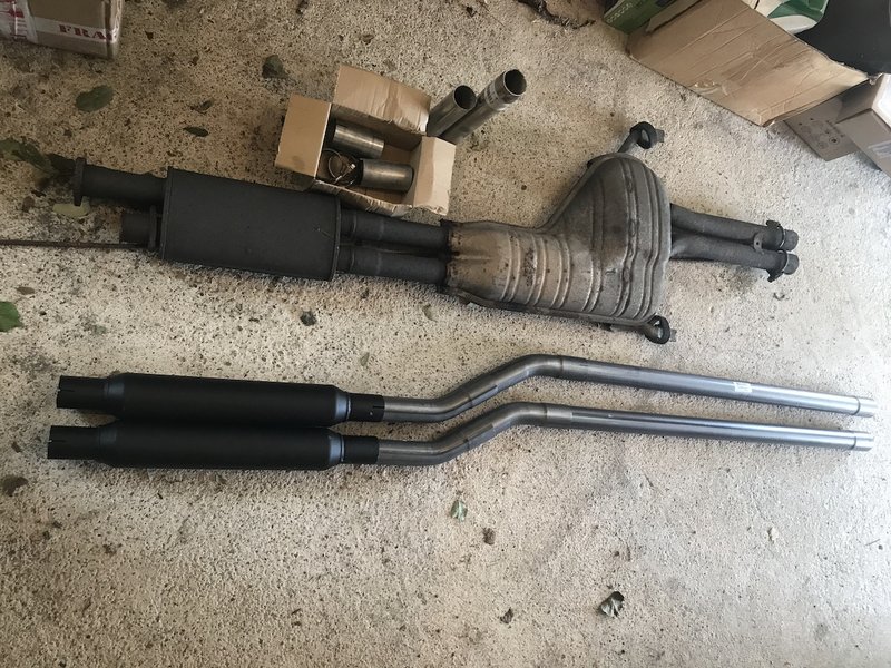

Chantier échappement presque terminé.
Ne trouvant pas la partie à changer en origine et les artisans du coin ne ma proposant rien d'intéressant, j'ai commandé les pièces détachées chez BPS. Des tubes, des coudes, des silencieux et des manchons, le tout en 50.

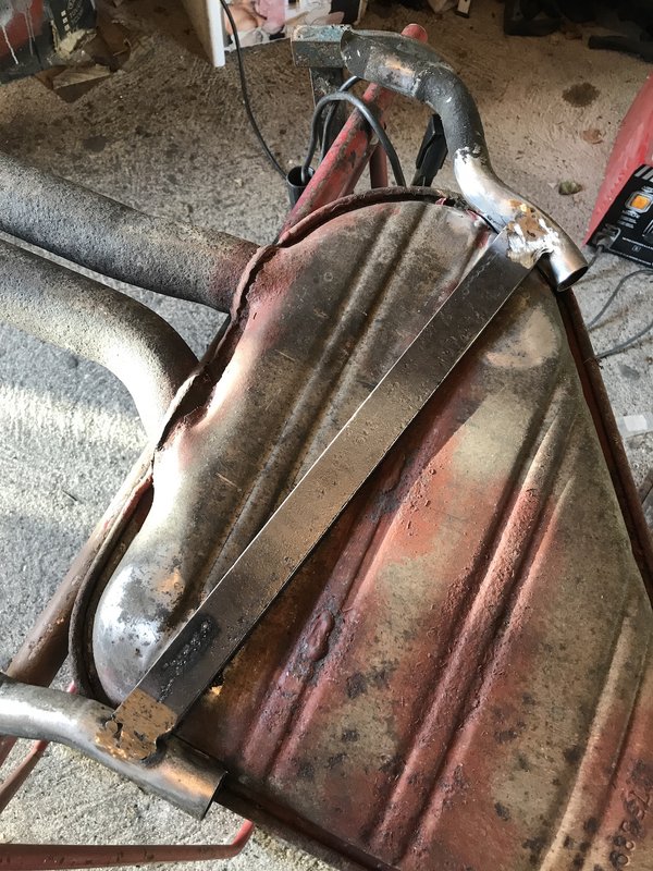

J'ai récupéré les brides d'origine sur le vieil échappement pour pouvoir me raccorder sur mes descentes de collecteur d'origine.
IMG_0127.JPG [ 448.06 Kio | Vu 15406 fois ]
IMG_0128.JPG [ 791.32 Kio | Vu 15406 fois ]
Puis on soude.

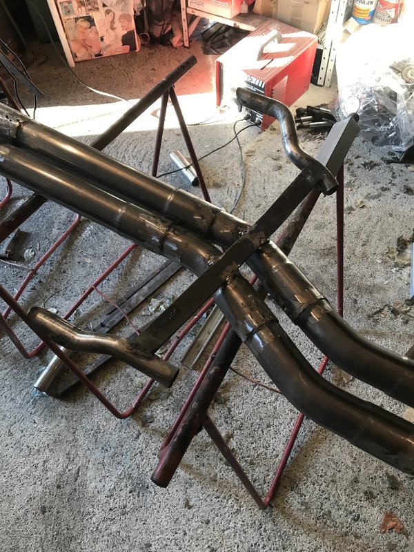

Il faut récupérer les pattes support de SB et les souder sur les nouveaux tubes.
IMG_0131.JPG [ 742.66 Kio | Vu 15406 fois ]
IMG_0132.JPG [ 1.11 Mio | Vu 15406 fois ]
IMG_0133.JPG [ 800 Kio | Vu 15406 fois ]

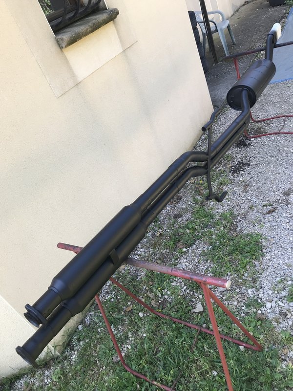

Puis souder le silencieux peindre le tout à la peinture haute température.
IMG_0134.JPG [ 737.42 Kio | Vu 15406 fois ]
IMG_0136.JPG [ 940.2 Kio | Vu 15406 fois ]
Je le remettrai en place quand il sera sec.

Sacré gain de poids, joli boulot ! J'espère que ce ne sera pas trop bruyant.

Mon humble suggestion aurait été de faire communiquer les deux premiers silencieux coupe-feu pour équilibrer les pressions dans les deux conduites. Cela peut être aussi fait après au niveau des coudes.
Je suis impatient d’entendre la vidéo notamment au levé de pied (vrroaaaa pèt pèt PÈT)
En tout cas c’est une très bonne alternative à une ligne inox car les silencieux AR adaptables disponibles sont légion.

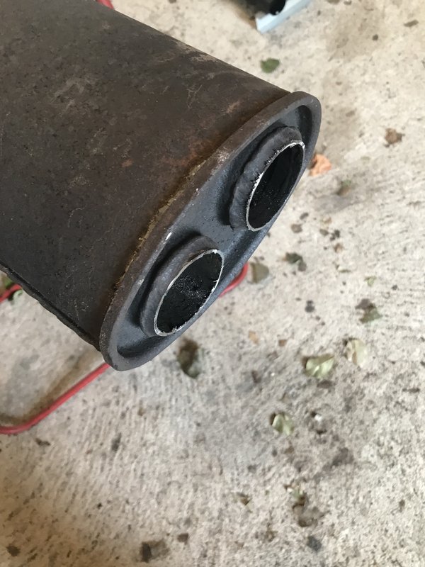

Tofe, s’il te plaît, si tu penses jeter les vieilles pièces pourrais tu ouvrir le gros silencieux central pour voir l’intérieur.
Mon interrogation est sur les tubes : sont-ils continus percés ou sont-ils interrompus et débouchant dans le volume du silencieux ?
Merci d’avance :-o
MessagePosté: 27 Avr 2020 20:35
Merci d’avance :-o
Oui , une photo pour voir l'intérieur.

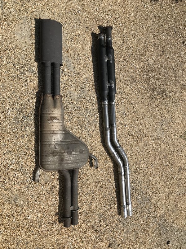

Ça a pris un peu de temps, il a fallu que je re-démonte la ligne. Il y avait des fuites sur plusieurs soudures. C'est réparé:

Je sortirai la disqueuse pour ouvrir la vieille gamelle, on saura ce qu'elle a dans le ventre :wink:

C'est un peu plus bruyant qu'avant (partie centrale fatiguée) mais je pense que ça passe largement pour les forces de l'ordre.
