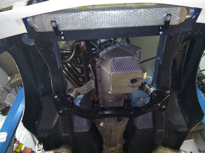

la face avant est posé a blanc donc non reglé au mm hein :roll:
l echangeur est en place , il me reste plus qu a faire des fixations de renfort pour la partie basse du pc et ca sera pas mal

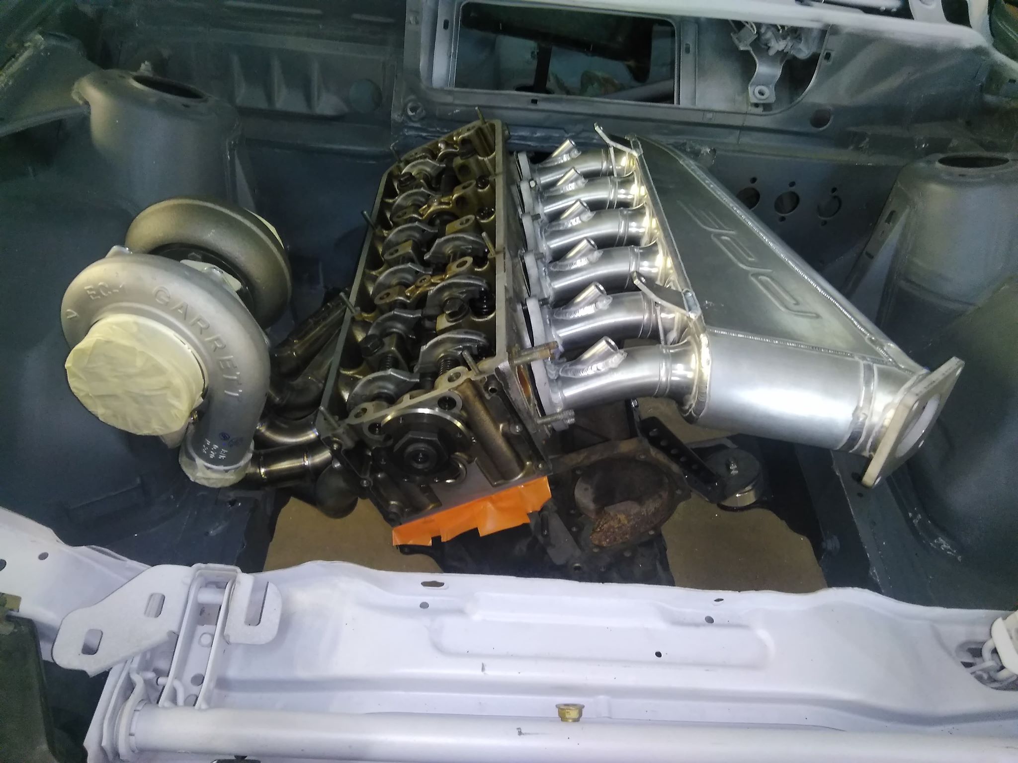

sinon aujourd’hui j ai reçu une commande bien attendu de suede
pipe admission alu gros debit
rampe d injecteur nuke
boitier papillon diamètre 72
capteur tps
et plaque cnc pour déportée le filtre a huile
injecteur bosch motorsport 1200cc oui oui 1200cc :shock: :shock: :shock:
