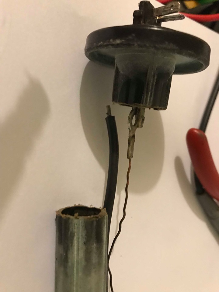

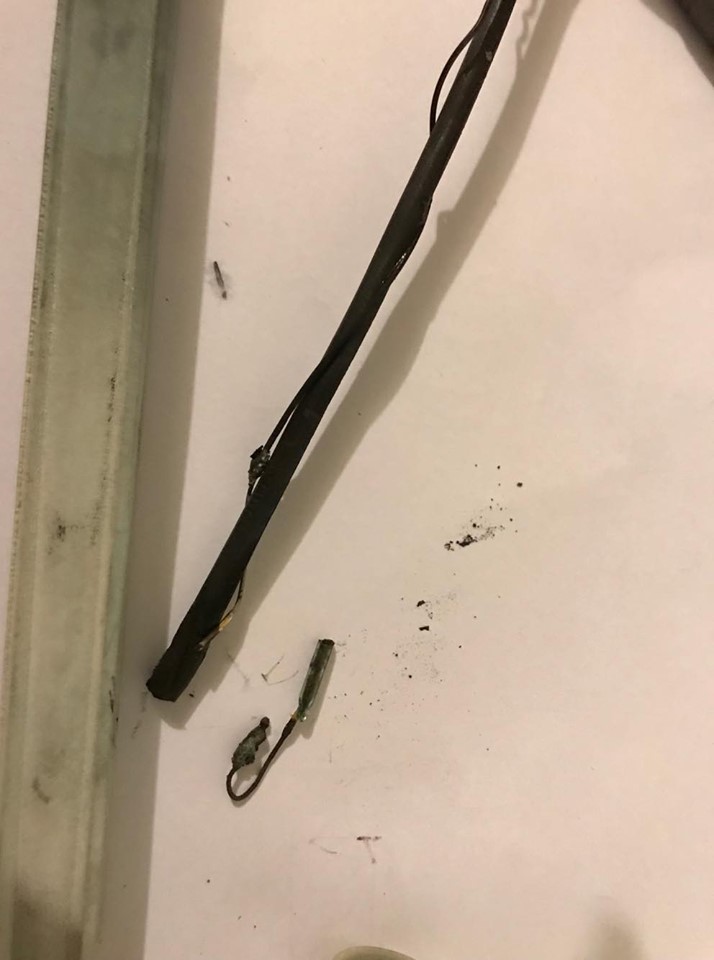

Après le changement du boitier de test des feux arrière ( réduit en mode vrai relais par rapport au MK1 pour les curieux ) qui avait cramé sur le circuit des feux de plaque - j'avais encore ce foutu voyant test qui clignotait !
- Nettoyage du contacteur de feux stop au niveau de la pédale - ca lui a pas fait de mal le nettoyant contact sortait tout noir :dubi:
- Me voila toujours avec ce foutu voyant test qui clignote !
Après inspection du check module - il c'est avéré que j'avais une ampoule de cramée - celle du lave glace !
Me voila parti shinter le capteur pour voir si c'était ca le soucis et Ô miracle - plus de voyant test !
J'en ai donc déduis que le capteur de niveau du lave glace était HS - petit tour sur internet et la c'est le drame - le truc est tout bonnement introuvable en OEM !
Je me suis donc entrepris à dissequer la bete - un coup de dremel et on y voit plus clair - j'ai aussi recuperer des photos de ce que c'etait supposé etre sur le net !

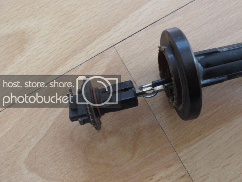

Ce à quoi ca doit ressenbler -
washer_fluid_sensor_OEM_1.jpg [ 54.29 Kio | Vu 17384 fois ]
washer_fluid_sensor_OEM_2.jpg [ 61.2 Kio | Vu 17384 fois ]
washer_fluid_sensor_OEM_3.jpg [ 53.28 Kio | Vu 17384 fois ]
washer_fluid_sensor_OEM_4.jpg [ 65.08 Kio | Vu 17384 fois ]

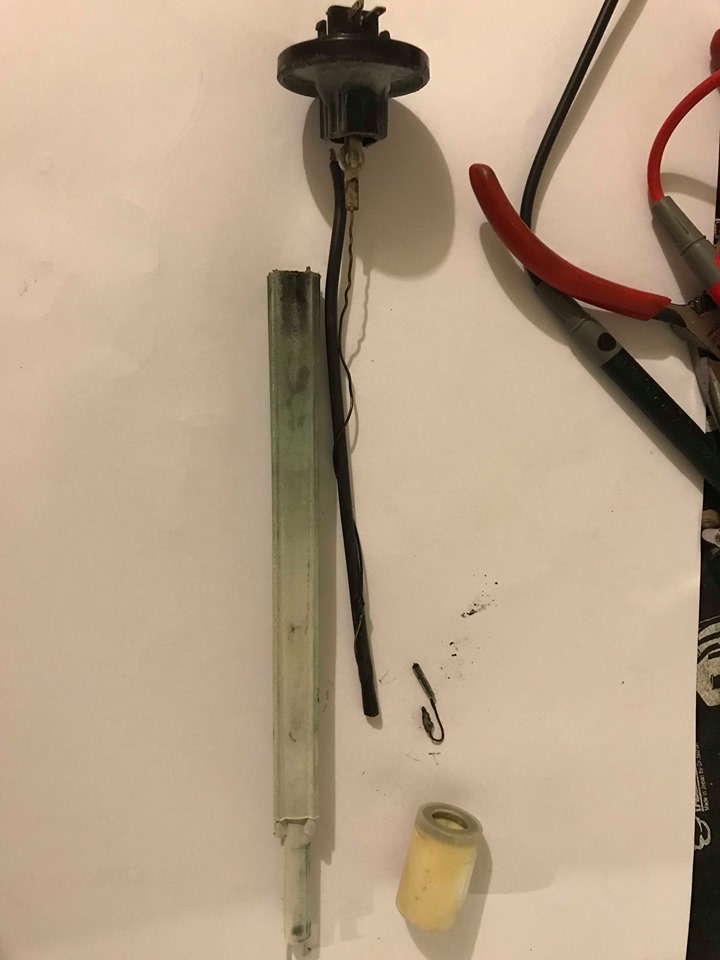

ce que j'ai retrouvé dans le miens :lol:
washer_fluid_sensor_OEM_used_1.jpg [ 69.63 Kio | Vu 17384 fois ]
washer_fluid_sensor_OEM_used_2.jpg [ 84.57 Kio | Vu 17384 fois ]
washer_fluid_sensor_OEM_used_3.jpg [ 90.96 Kio | Vu 17384 fois ]
du coup aprés une petite analyse - c'est juste 1 cable blindé - 1 resistance reed - et un cable non blindé pour le retour à la masse
voila la résistance reed
https://www.conrad.ch/fr/p/contact-reed ... hopping-fr
normalement avec ca et 2 bout de fil de devrais pourvoir remettre le sensor à neuf !!
je vous tiens au jus !

Oui, idem pour la sonde de LDR, j'avais aussi remplacé le contact ILS, ça tient à rien parfois :wink:

bah surtout pouvoir garder le capteur OEM en remplacent 3 euro de composant - ca tient à rien un belle rénovation :mrgreen:

je vais aussi le tremper dans du vinaigre historie de virer tout ce calcaire - tu sens les mecs à bout de souffle qui foutaient plus que de l'eau dedans =(

Merci pour l'info . le mien aussi "déconne " il est en bas de ma liste des choses à faire .
le lien du contact reed pour la france:
https://www.conrad.fr/recherche?search=Contact%20Reed%20PIC%20PMC-1401S%20PMC-1401S%201%20NO%20(T)%20200%20V%2FDC%2C%20140%20V%2FAC%201%20A%2010%20W%20Longueur%20de%20l%27enveloppe%20de%20verre%3A14.2%20mm%201%20pc&searchType=regular

je l'ai fait aussi c'est vraiment tout à bidon à faire.

Bon j'ai tout reçu pour la sonde de lave glace me reste plus qu'a tout ressouder!

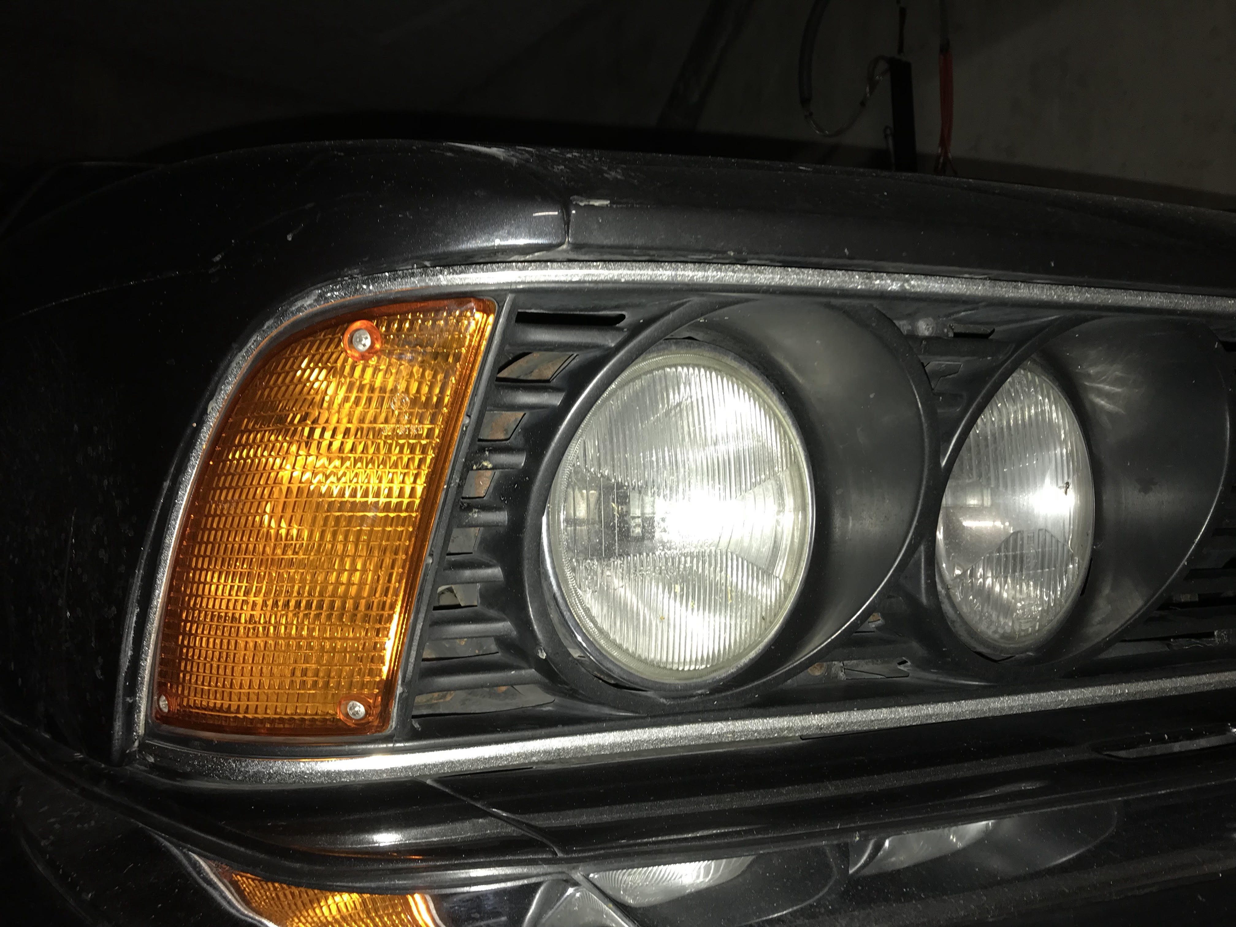

Sinon cette aprem j'ai apporté quelques changements !
- new panel de coffre arriere gauche !
- new tool set sticker west germany
- new front blinker + seal
- new wiper arm with wind reflector on both wiper !
Flo !

J'ai changé les bras d'essuie glace ( j'en ai mis 2 avec déflecteur ) ainsi que les clignos avant avec le joint qui va bien ( pour les clignos - pas le proprio :king: )
Ainsi qu' une des plaques de protection du coffre - la mienne était déchirée ! J'ai aussi remis un set d'outils complet tout neuf Made in west germany =)

D'origine, il n'y a que le bras d'essuie-glace gauche qui a un déflecteur :-o
 Sujet du message: Re: new M635Csi
MessagePosté: 24 Sep 2019 11:27
Inscription: 10 Juin 2017
Messages: 100
je sais - c'est voulu justement :wink:
