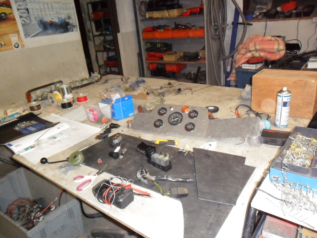

Commentaire: une planche de bord avec le minimum
SAM_8562.JPG [ 418.04 Kio | Vu 18804 fois ]

salut herv c es une direction de E21 direct de 2 tours au lieu de 3,5 tours , j ai fabriqué un support rigide car vue la largueur des pneus la direction bougeait dans les silent-blocs d origines ( il va falloir un peu de muscle pour tourner le volant a l arrêt )
je continu a bosser avec les freins et j attaque le faisceau
Commentaire: et hop deux ou trois files a brancher pour la fabrication du faisceau
SAM_8563.JPG [ 404.41 Kio | Vu 18804 fois ]
