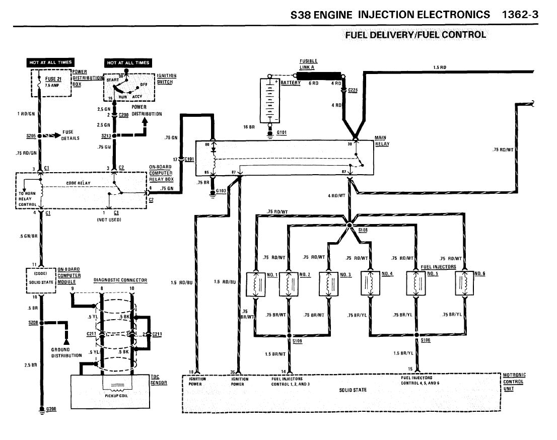

Salut, je pense à des vérifications qu'on a pas encore faite :
Le relais principal (à côté du boitier Motronic) a deux sorties, une rouge/bleu qui va au boitier et une rouge/blanc qui va sur le relais de pompe à essence et sur les injecteurs. Est-ce qu'une des deux ne serait pas coupée ?
Les circuits de commande des injecteurs sont-ils bien connectés ? Contact mis, relais principal enclenché, si tu mets les fils marron/blanc et marron/jaune qui vont sur les bornes 14 et 15 du Motronic à la masse, tes injecteurs doivent cracher l'essence !
injecteurs e24.JPG [ 136.82 Kio | Vu 10521 fois ]

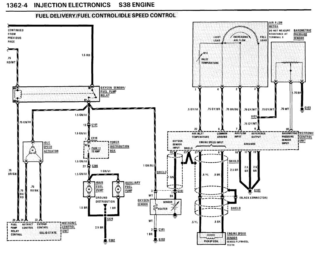

Voilà le schéma pour vérifier ton débitmètre et l'alimentation de ta pompe à essence :
main relay et debitmètre e24.JPG [ 166.5 Kio | Vu 10521 fois ]

Ca peut être aussi bête qu'un relais qui commute mais ne fait pas contact... ce que j'ai eu sur ma 6 grise.
Courage. A force de persévérance tu finiras par trouver, et je suis sûr que la solution sera toute simple une fois découverte.
