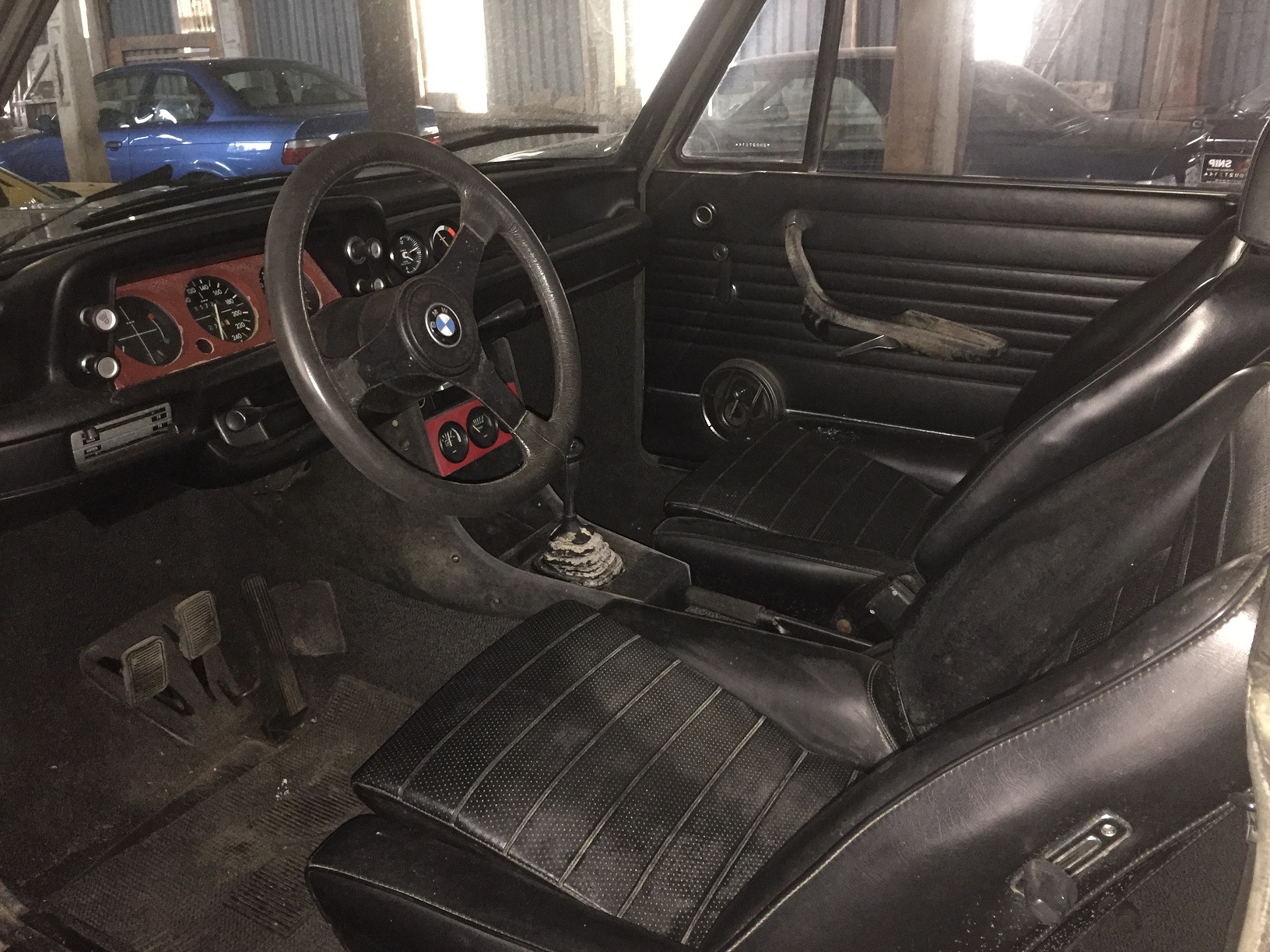

l'auto s'est endormie en 1992 ...
charge à moi de la réveiller ... elle a 11xxx km et le moteur lui n'en a que 500 ...
je reviendrai sur le pourquoi du comment de cet assoupissement plus tard ...

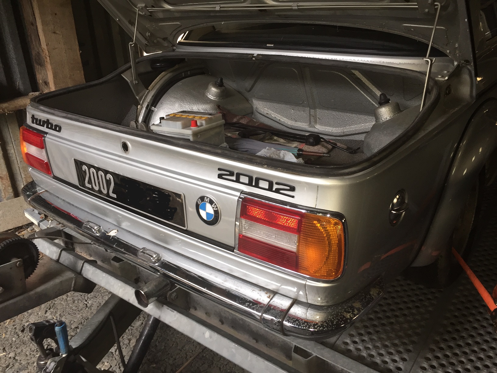

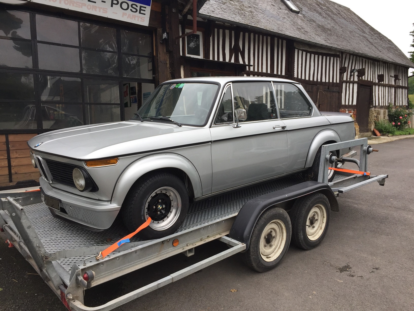

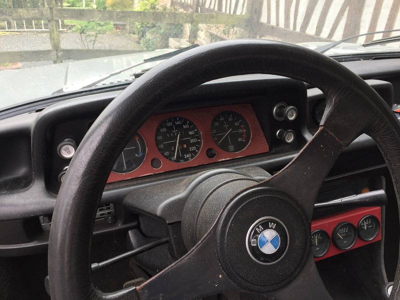

déja photos :-o brute de sortie de grange ou presque ... juste un coup de lavage haute pression ...
la demoiselle dormait dans un garage étanche , et sans lumière extérieure ... du coté de Deauville pour les curieux :lol:
elle n'est pas et n'a pas été à vendre ...
son proprietaire l'avait juste oubliée ... mais maintenant des souvenirs avec son jouet lui reviennent et il la veux :mrgreen:

une petite sœur sans turbo surveille les opérations de réveil ...
IMG_1976.JPG [ 278.12 Kio | Vu 41370 fois ]

oui , c'est moi qui vais la réveiller ...
1 déjà nettoyer le réservoir , ou il n'y a plus que de la boue et donc voir son etat interne ...
2 changer la courroie de la pompe d'injection et ses durites
3 faire pisser tous les fluides
4 dégripper les freins ...
5 changer toutes les durites caoutchouc ...
le moteur est "neuf" , il a 500 km , et les fluides mis dedans etait neuf avant son hibernation ...
il tourne libre et sans forcer juste en bougeant l'helice du visco ...
la voiture a été bien stockée , garage sec , pas de lumière , et des températures douces avec peu d'amplitude puisque normande et côtière ...
il n'y a à priori aucune corrosion sur l'auto

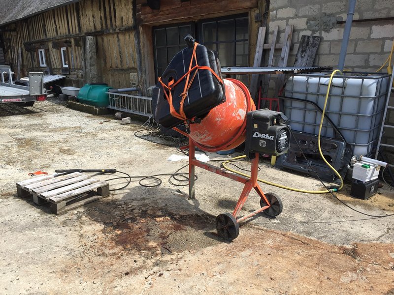

nettoyage du réservoir ...
la vache la crasse là dedans ... et ça tient :shock:
mais bon , systeme D bien connu ... :10:
IMG_2147.JPG [ 1.02 Mio | Vu 41047 fois ]

Système D Portugais ! :mrgreen: :mrgreen: Très ingénieux, j'adore !
Le réservoir aussi est spécifique à la turbo, à manier avec précaution quand même, c'est introuvable !
