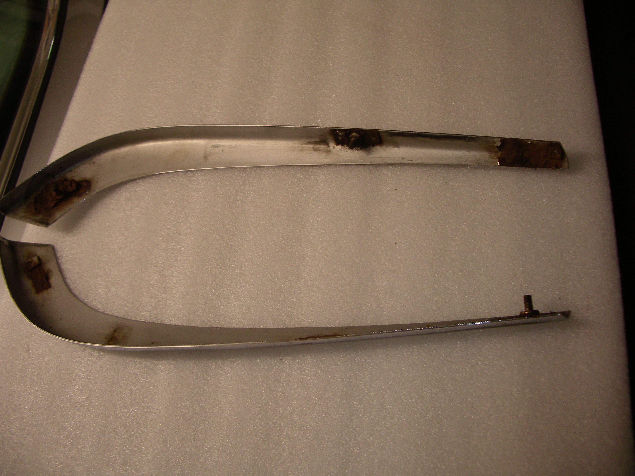

j'ai fait un essai pour sauver les chromes de pare-choc retour d'aile dont les vis de fixation sont oxydées ou manquantes.
Le chrome étant intact, j'ai effectué plusieurs manipulations:
Verso des chromes
IMGP2529.JPG [ 1.34 Mio | Vu 3150 fois ]
La rouille a attaqué la vis et le dos du chrome, sans traverser le support
IMGP2532.JPG [ 1.27 Mio | Vu 3150 fois ]

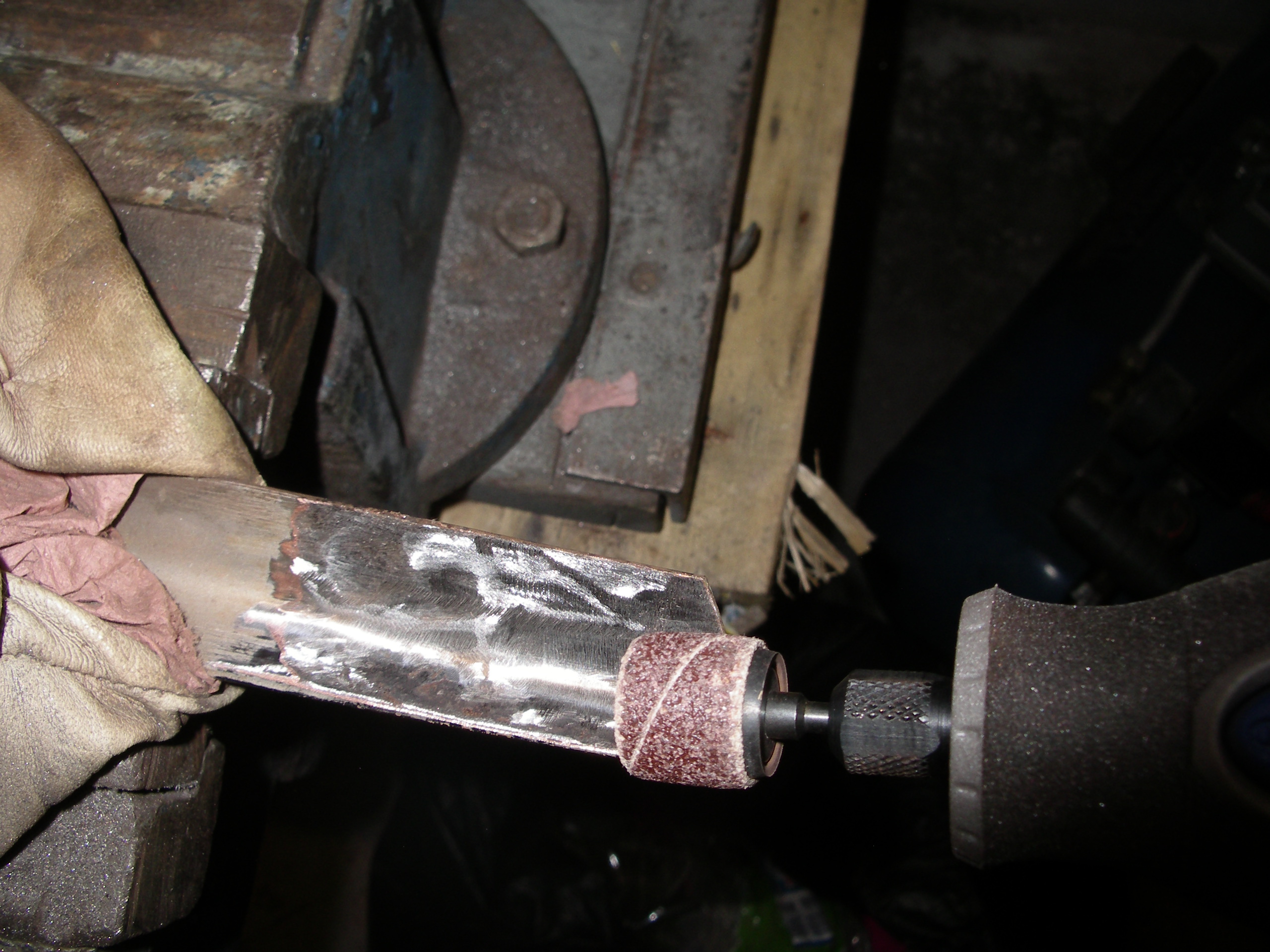

Enlévement du la rouille avec la DREMEL et une fraise et abrasif. Bien mettre le métal à blanc.
