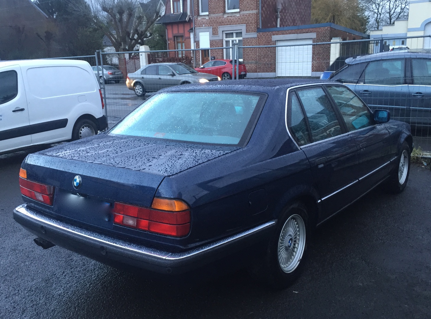

Je l'ai récupérée en fin d'aprém , il commençait à faire nuit ....
Les mécanos n'ont pas eu le temps de monter les piéces . :roll: J'y retournerai à cet effet la semaine prochaine .
J'ai plein de message d'erreurs au TDB suite au retrait des phares et des feux .Pourtant tout fonctionne . :shock:

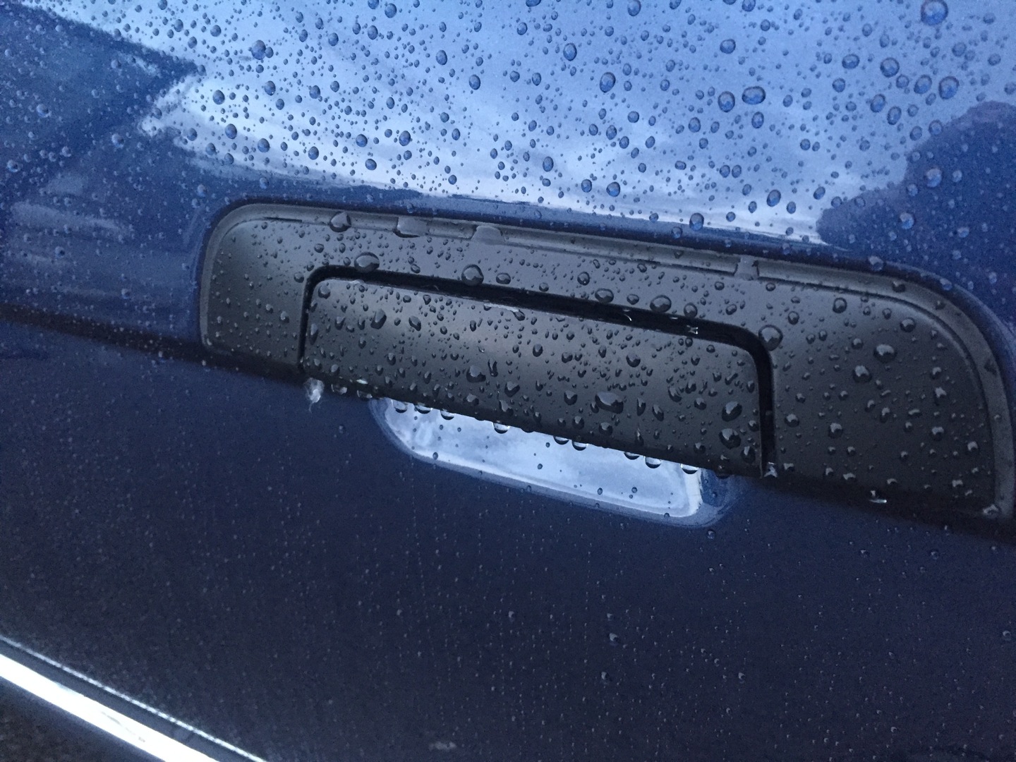

Commentaire: Les joints des poignées , maladie des E32/34 ont été remplacés , le joint n'étant pas détaillé , ce fut donc la poignée compléte
