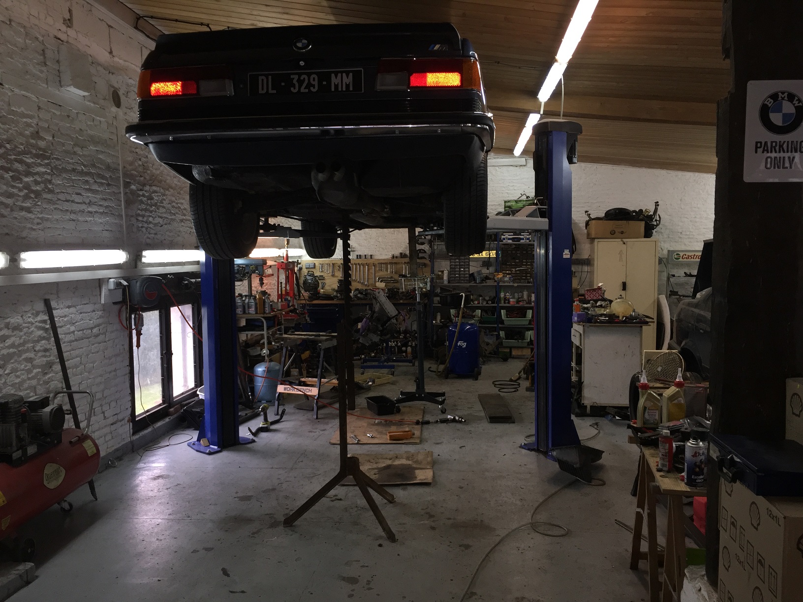

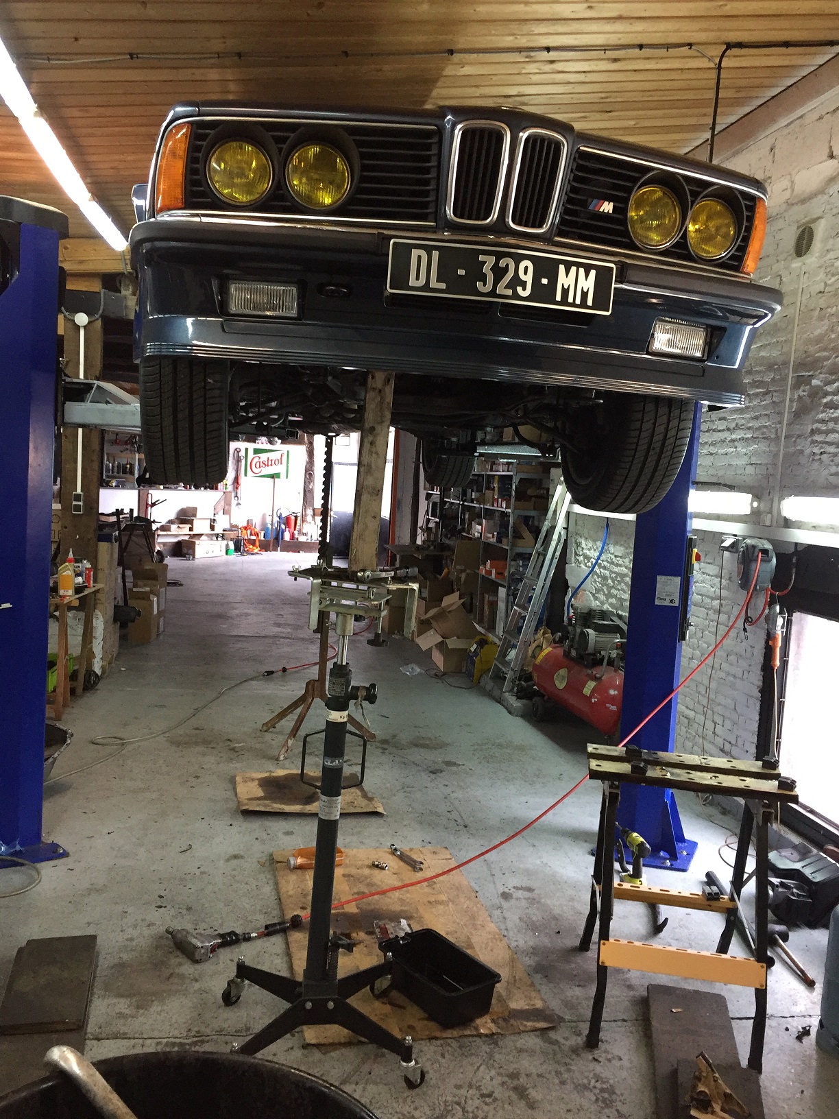

MessagePosté: 07 Sep 2017 18:49
elle a ses jantes ...
IMG_0314.JPG [ 685.83 Kio | Vu 22023 fois ]
IMG_0417.JPG [ 771.26 Kio | Vu 22023 fois ]
et la propreté des internes du moteur est juste bluffante à ce kilométrage ... cqfd , je suis en train de lui faire le jeu aux souppapes ...

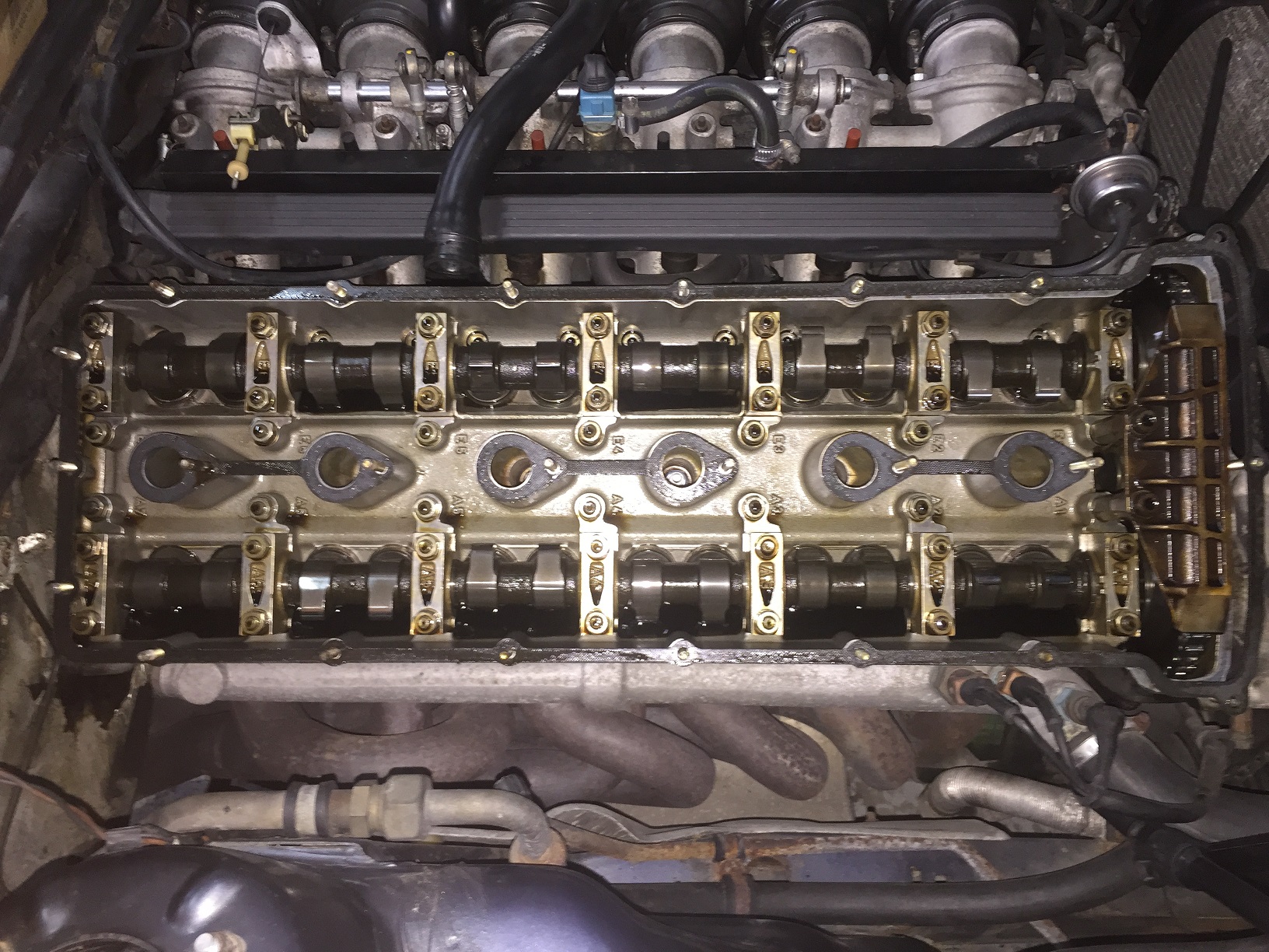

MessagePosté: 21 Sep 2017 18:36
allez zou on continu :mrgreen:

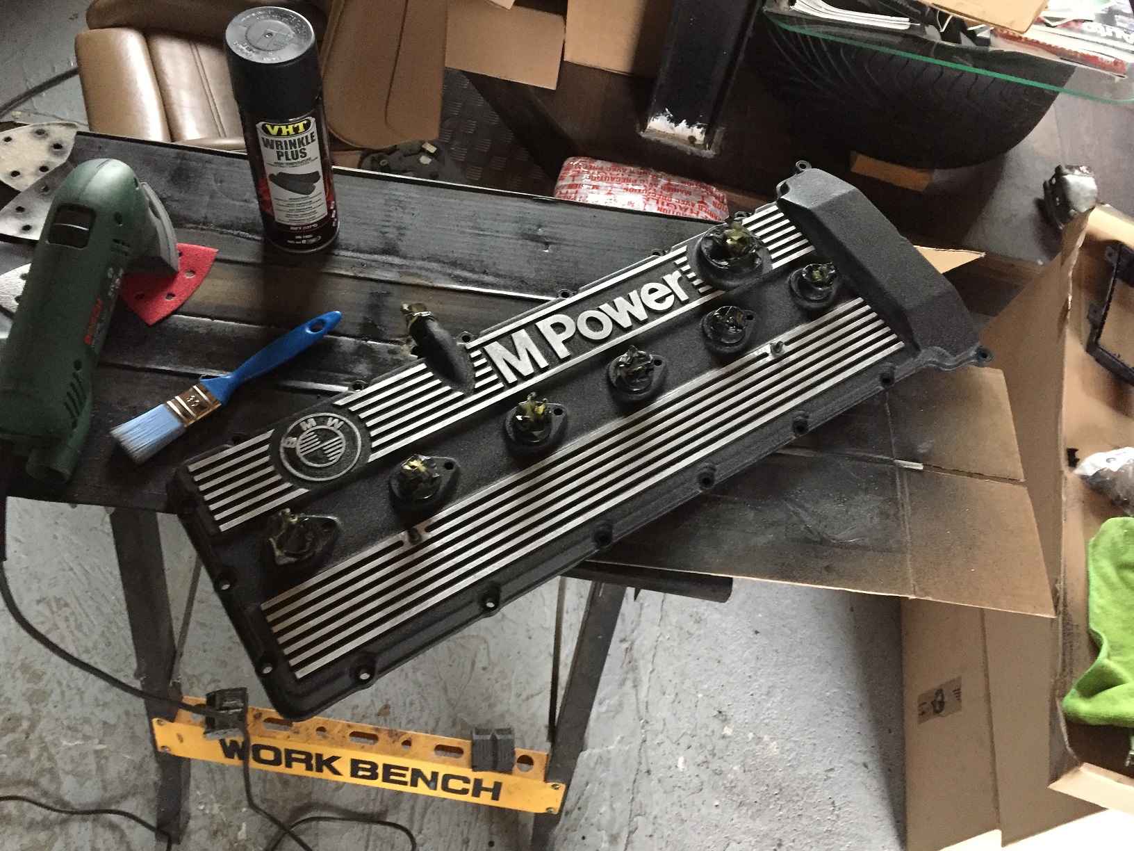

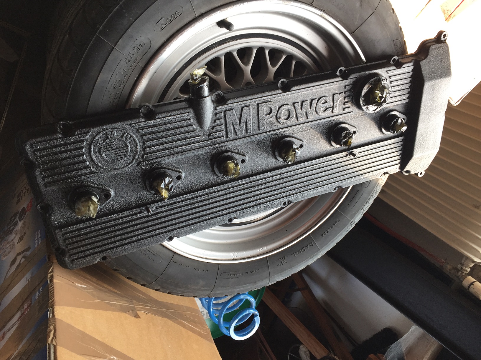

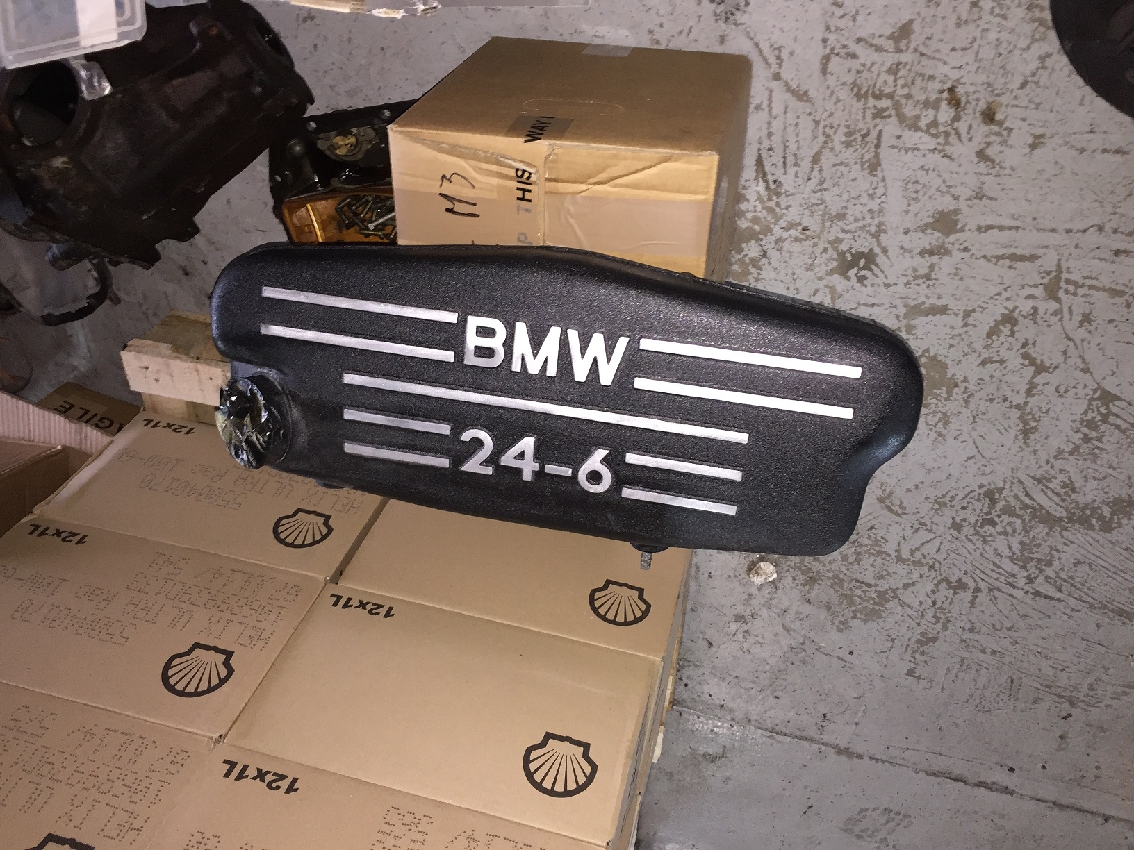

dépose du cache culbu et et du collecteur d'admission , décapage karsher intensif et peinture vermiculée ...
en cour ... la peinture est en pleine vermiculation ...
IMG_0491.JPG [ 779.47 Kio | Vu 21917 fois ]
et voilà une fois sec et les lettrages et stries remis brut ... il faut pour bien faire attendre 12h ...
IMG_0494.JPG [ 785.45 Kio | Vu 21917 fois ]
IMG_0496.JPG [ 740.92 Kio | Vu 21917 fois ]

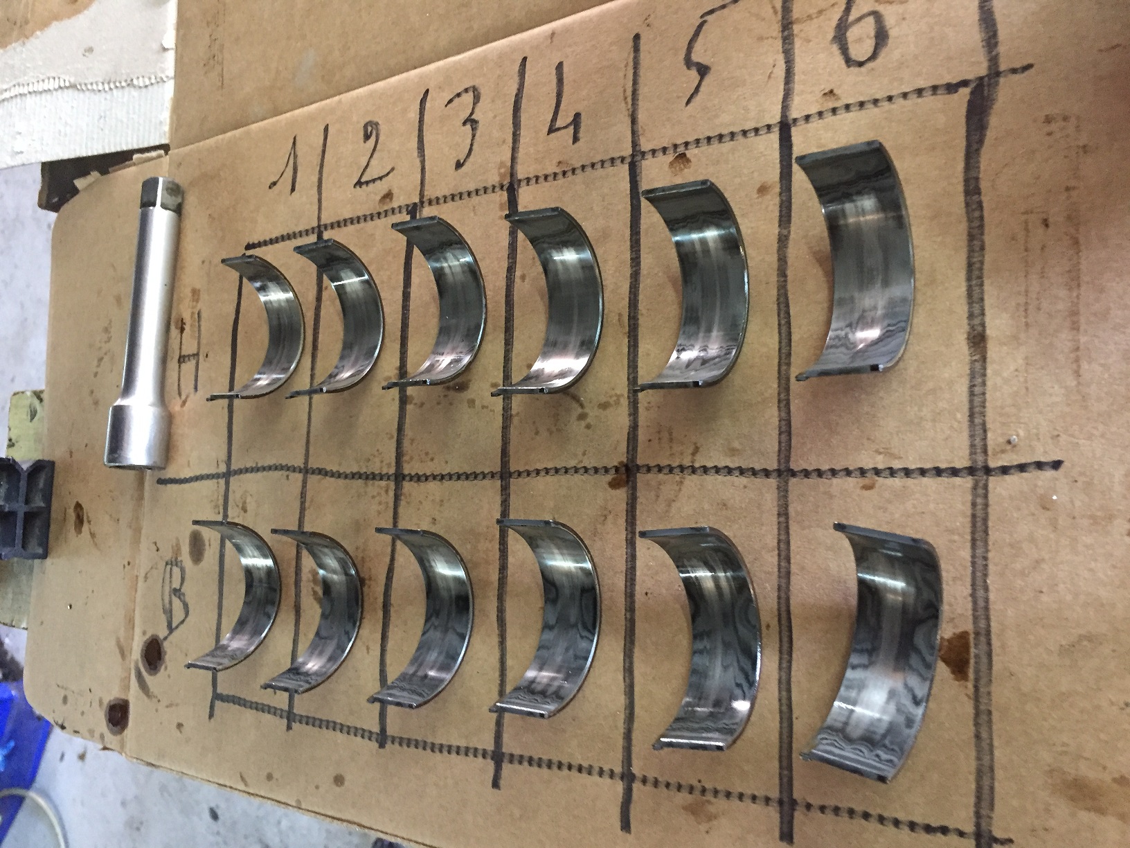

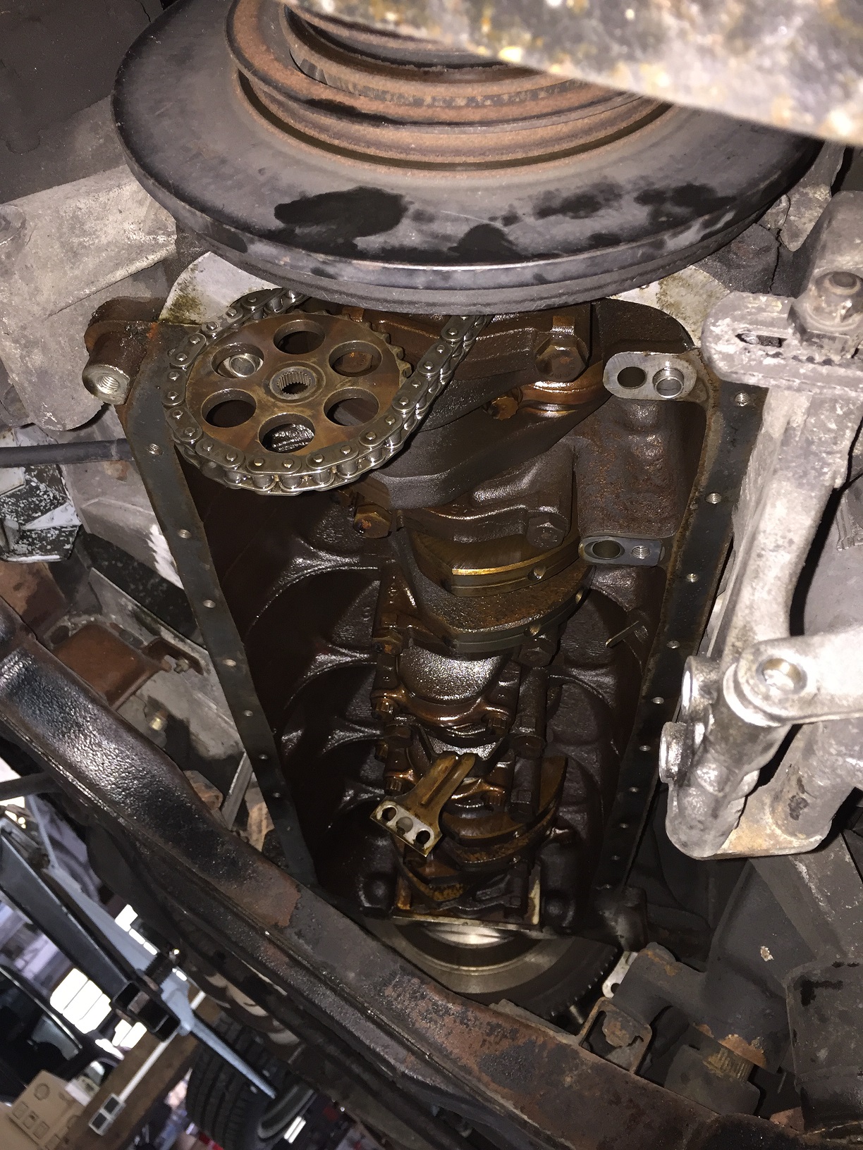

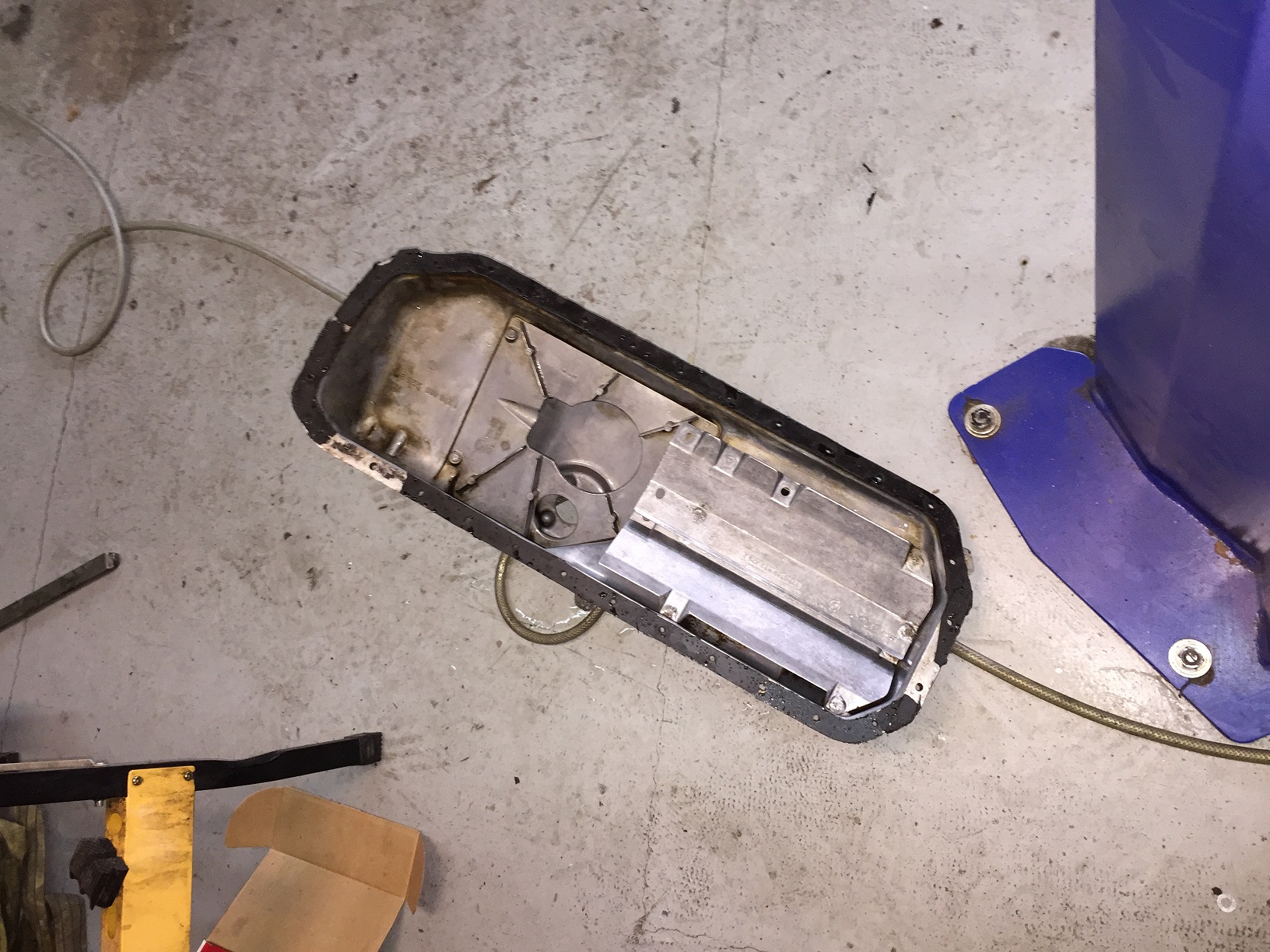

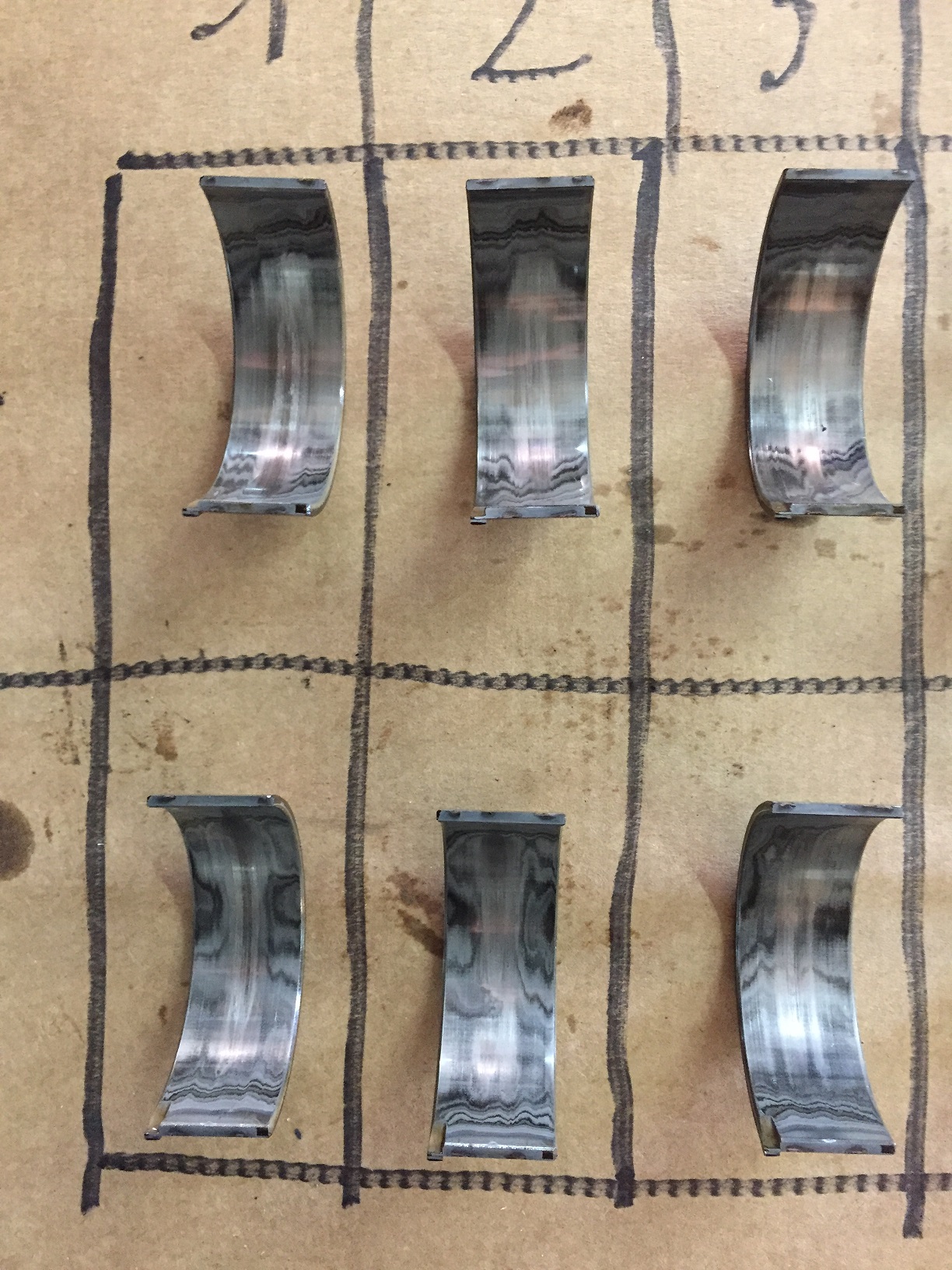

bon en attendant les pastilles pour le jeu au soupapes , on attaque du gros ... ( le carter est déjà nettoyé )
IMG_0507.JPG [ 700.49 Kio | Vu 21917 fois ]

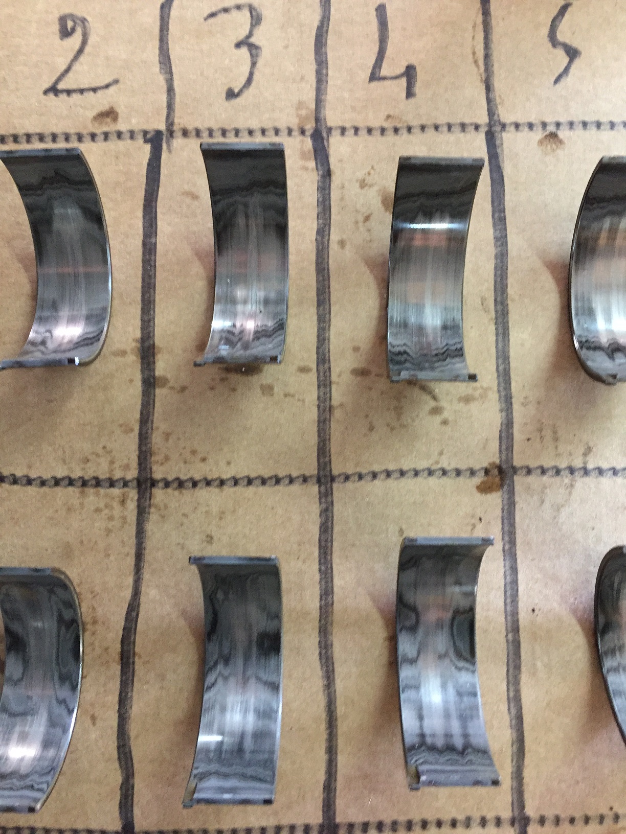

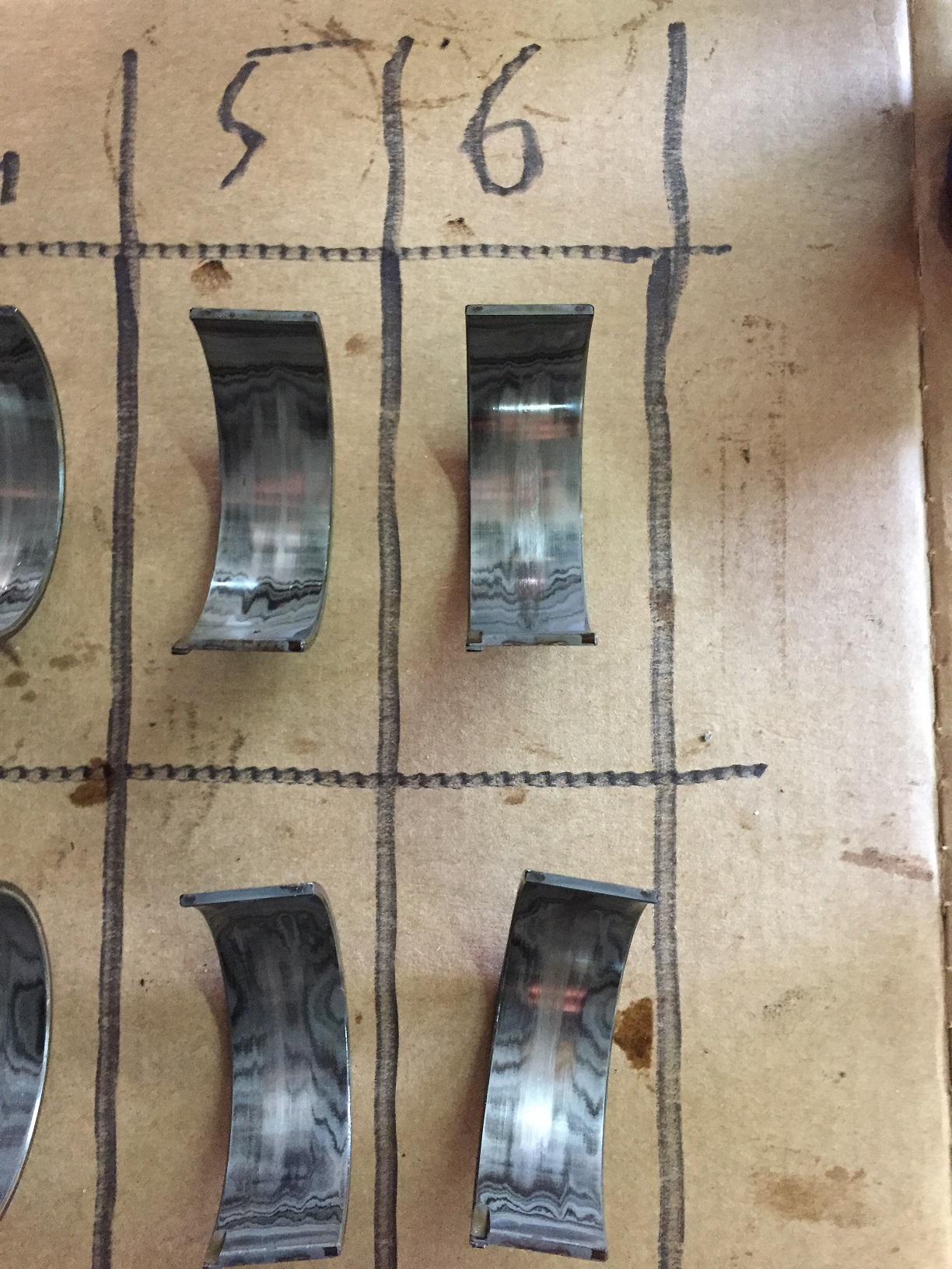

les coussinet de bielles ...
donc madame est au bloc , verdict demain ...
IMG_0506.JPG [ 604.63 Kio | Vu 21917 fois ]
IMG_0521.JPG [ 842.58 Kio | Vu 21917 fois ]
IMG_0515.JPG [ 789.42 Kio | Vu 21917 fois ]

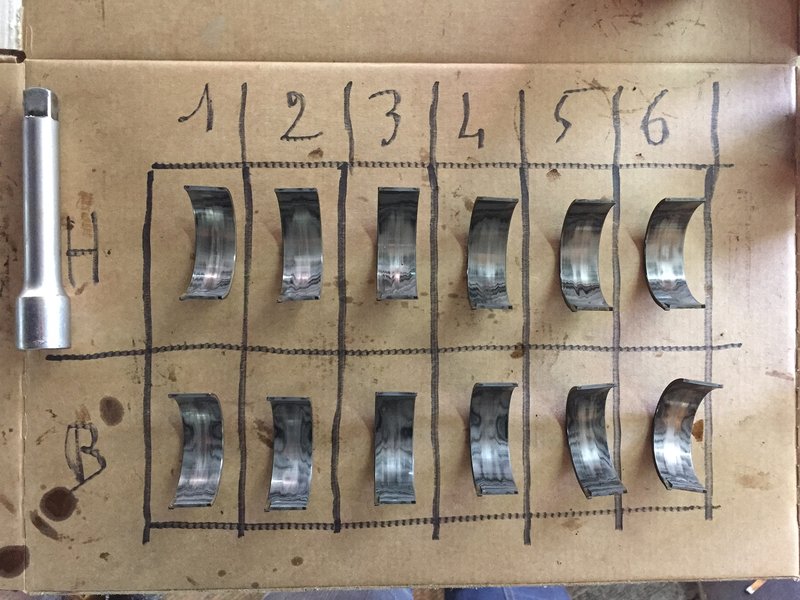

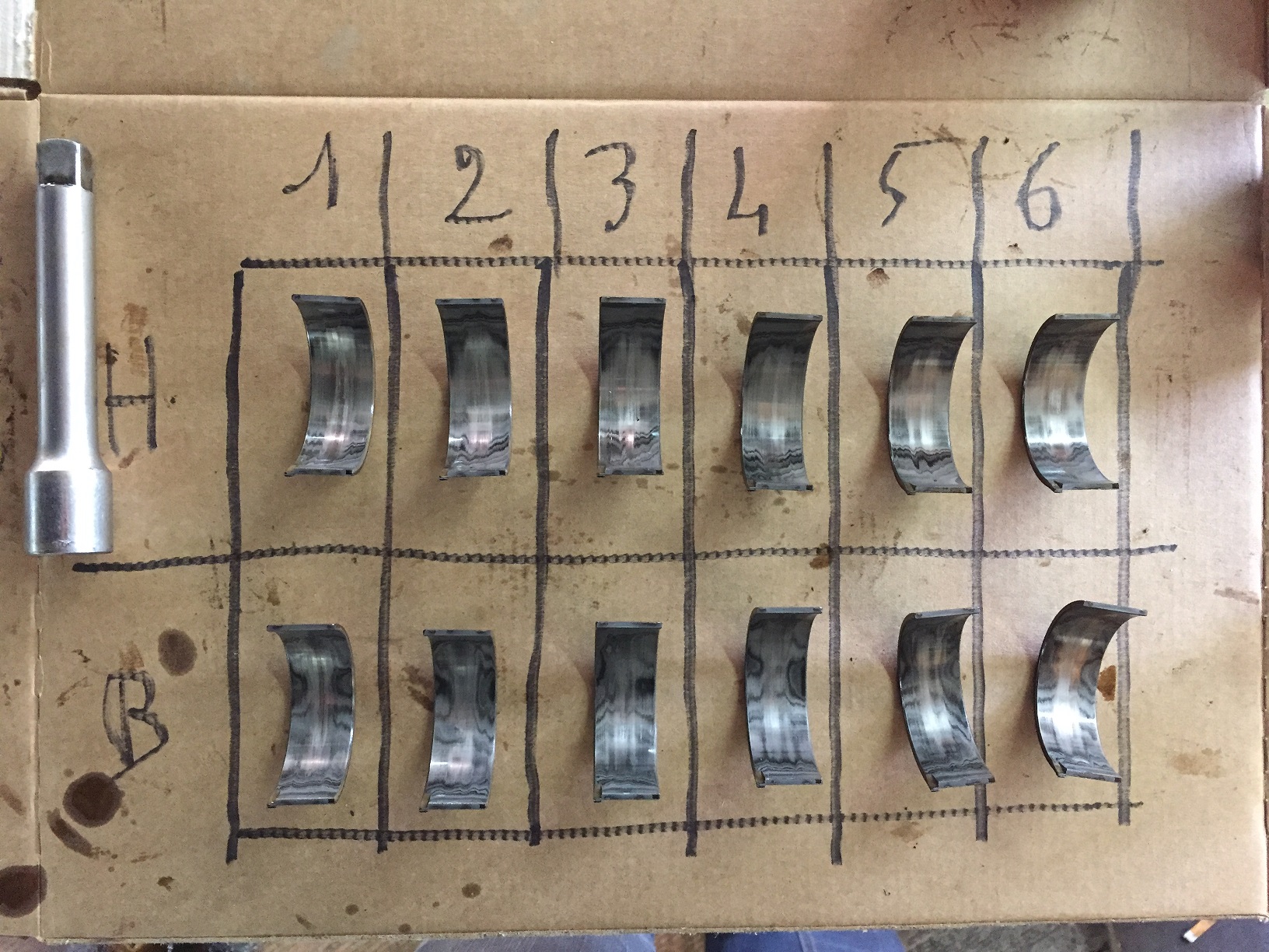

MessagePosté: 22 Sep 2017 10:28
voilà , c'est fait :mrgreen:
on va dire que c'etait pas du luxe ... on a vu pire ... avec des kilometrage bien inferieurs , mais bon pour du preventif ... à 591.400 km , c'etait conseillé ...

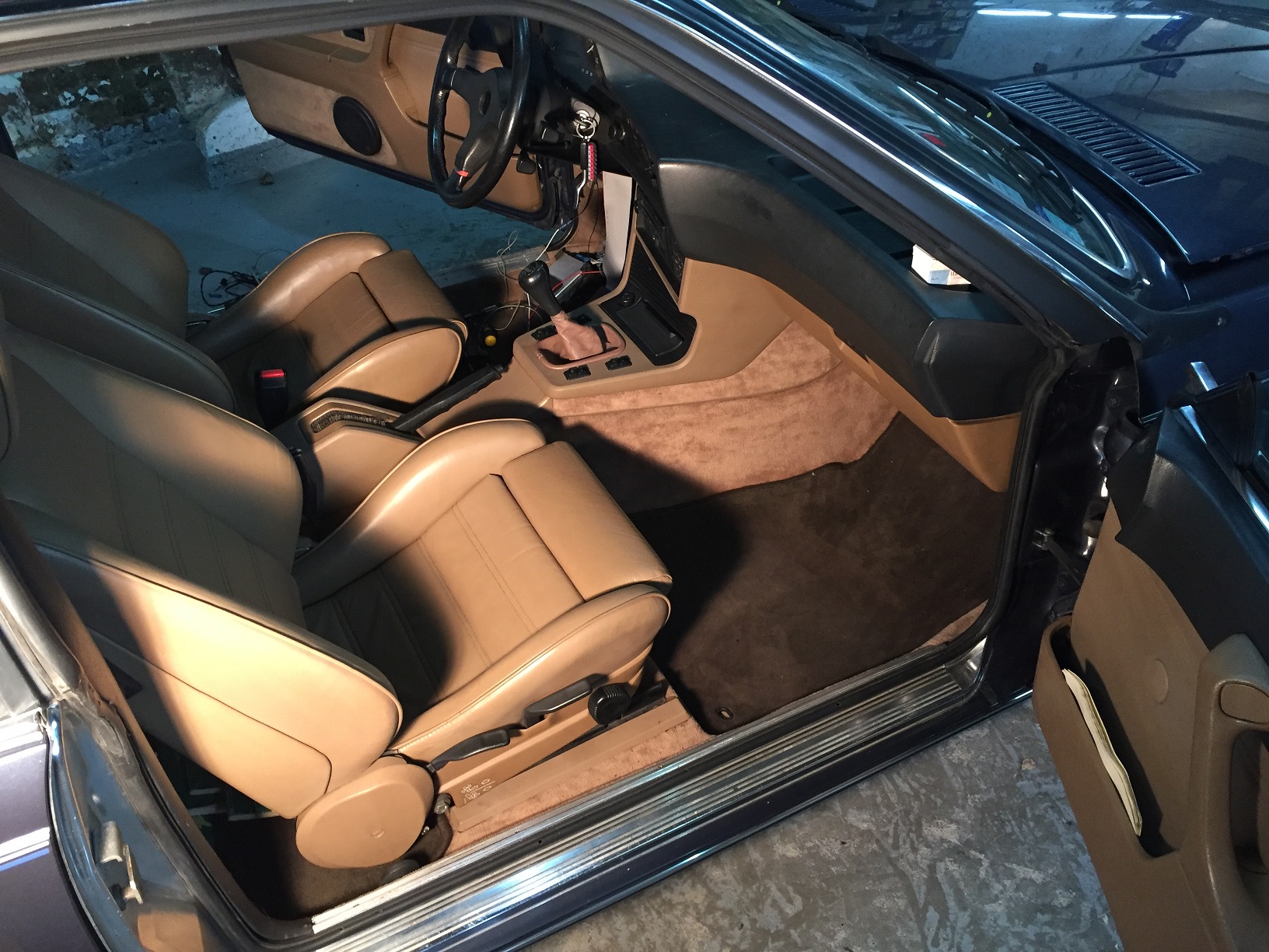

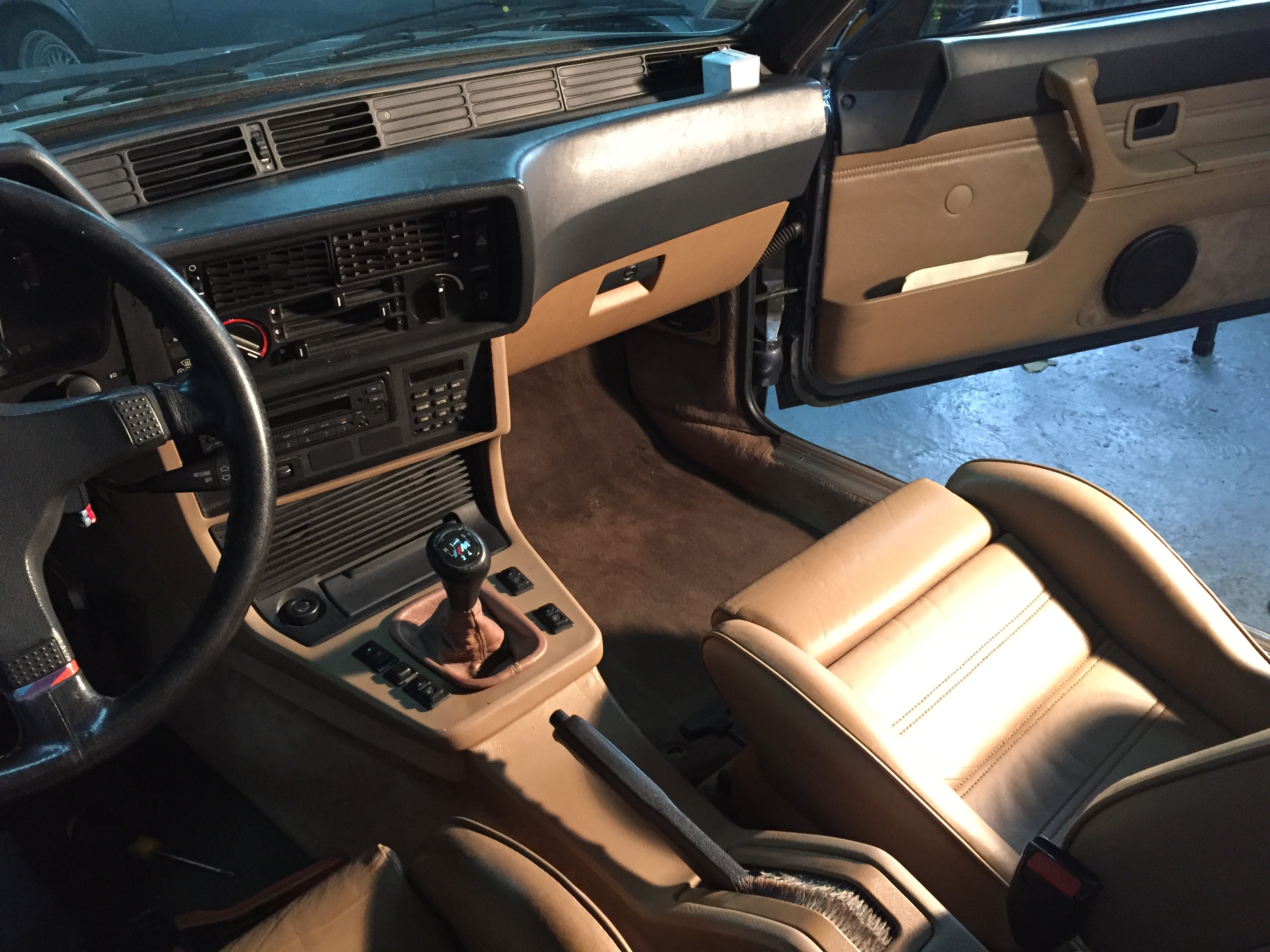

ça prend forme ... je suis en train de remonter tout l'interieur ...
IMG_0719.JPG [ 1.41 Mio | Vu 21764 fois ]
IMG_0721.JPG [ 631.08 Kio | Vu 21764 fois ]
MessagePosté: 24 Oct 2017 19:14
Superbe intérieur !
MessagePosté: 24 Oct 2017 21:19
- + 1 :shock:
- Il est vraiment magnifique !

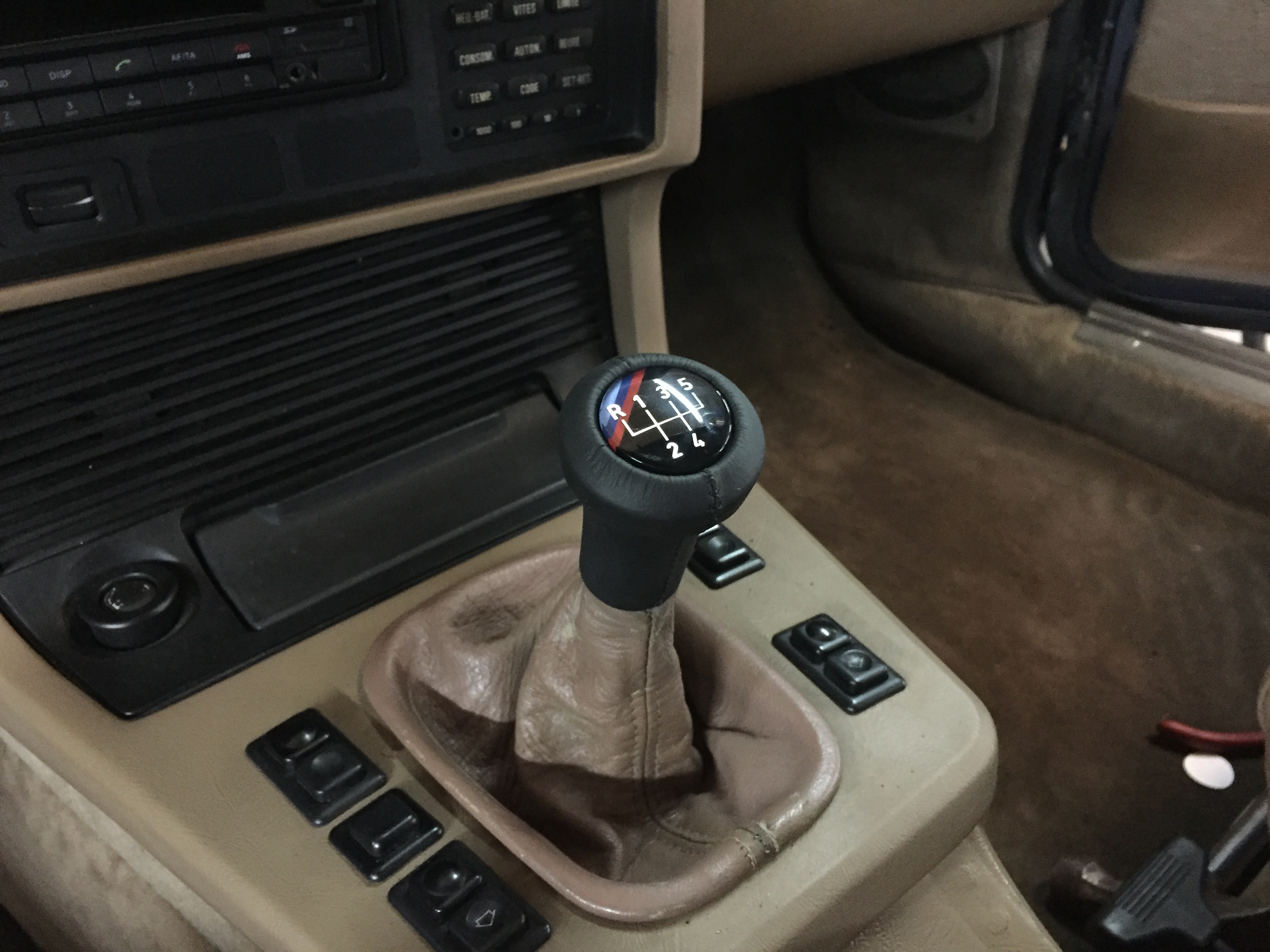

le pommeau définitif est posé ... après avoir changé toutes les bagues de la commande de vitesse ainsi que le réceptacle de la rotule du levier ...

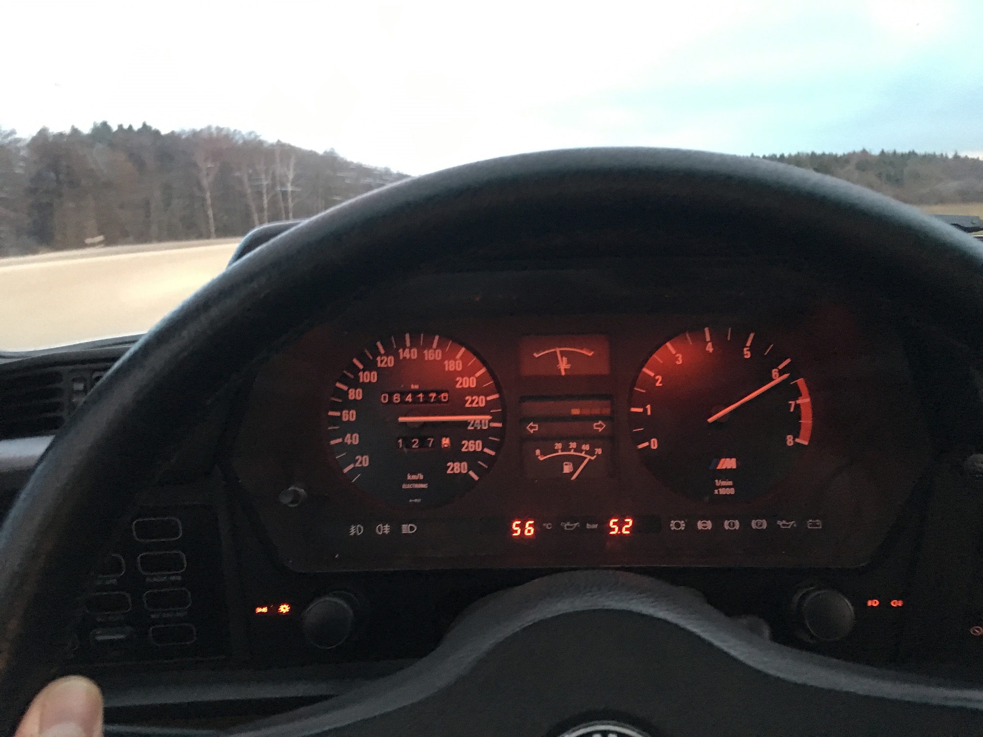

elle roule ... partie vendredi ... retour à Paris aujourd'hui ... paf !
France , Allemagne , Autriche , Suisse , France ....
4000 km ... environ
ne pas se fier au compteur kilométrique c'est son troisième ... , ni au compte tours , c'est un série 5 en attendant que le sien soit réparé donc les tr/mn sont faux , mais les km/h sont vrais , vive l'autobahn ... :mrgreen:
bornée tu es , bornée tu engrangera :10:
