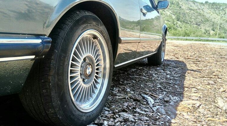

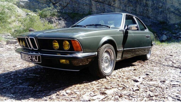

MessagePosté: 30 Mai 2017 16:51

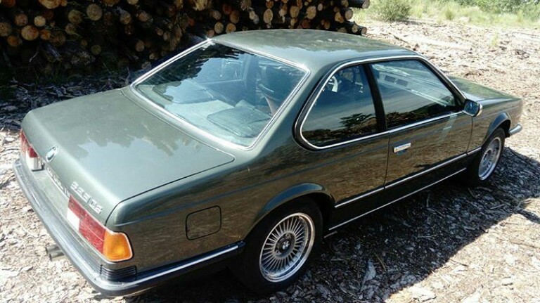

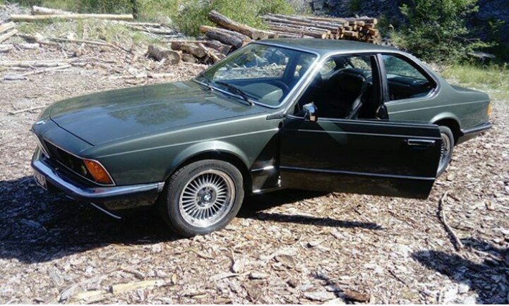

Au détour d'une virée.
PicsArt_05-30-04.38.59.jpg [ 121.95 Kio | Vu 20254 fois ]
PicsArt_05-30-04.38.28.jpg [ 126.8 Kio | Vu 20254 fois ]
PicsArt_05-30-04.38.06.jpg [ 111.72 Kio | Vu 20254 fois ]
PicsArt_05-30-04.37.38.jpg [ 98.77 Kio | Vu 20254 fois ]
PicsArt_05-30-04.36.18.jpg [ 120.17 Kio | Vu 20254 fois ]
PicsArt_05-30-04.35.11.jpg [ 117.33 Kio | Vu 20254 fois ]

MessagePosté: 30 Mai 2017 20:29
Superbe, belle auto avec ce beau soleil :pouce:

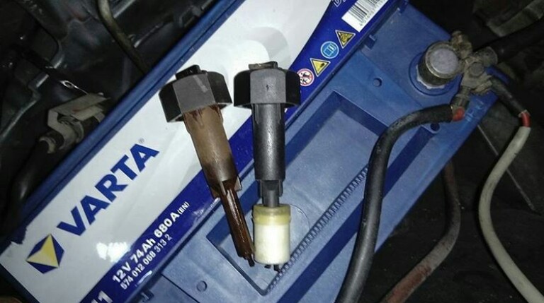

Quelques bricoles ont étaient faites aujourd'hui :

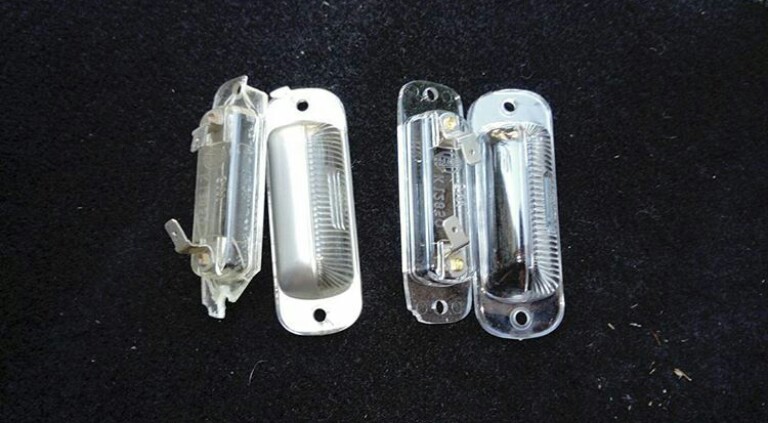

- remplacement de la lumière du coffre ( qui est d'ailleurs arrivée cassé sur un angle, le site m'en a renvoyé une autre dans un bon état )
- batterie Varta, sonde de niveau du LDR
PicsArt_06-03-05.56.21.jpg [ 77.46 Kio | Vu 20188 fois ]
PicsArt_06-03-05.56.52.jpg [ 60.13 Kio | Vu 20190 fois ]
PicsArt_06-03-05.57.12.jpg [ 76.55 Kio | Vu 20190 fois ]

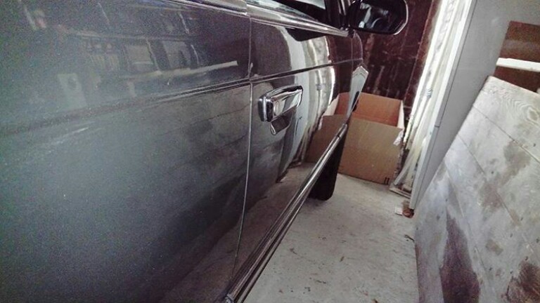

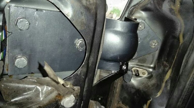

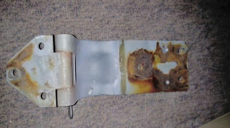

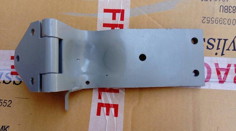

- puis le remplacement des deux charnières de la porte conducteur, celles ci étaient violées, elles grincées, il était impossible de fermer la porte correctement avec le joint, ont pouvait constater un jeux important en appuyant/soulevant la porte par son extrémitée.
Nous avons donc rétiré les ancienes charnières sans enlever complètement la porte, decapé/traité la rouille, peint les nouvelles à la couleur d'origine en brillant direct, puis les ai réinstallées.
S'en est suivie un ajustement de celles ci pour pouvoir fermer les portes complètement et aligner parfaitement les éléments entre eux.
Commentaire: L'ancienne charniere haute qui est la plus tordue au niveau du gond.
Visible à l'oeil nu
PicsArt_06-03-06.03.16.jpg [ 67.82 Kio | Vu 20189 fois ]

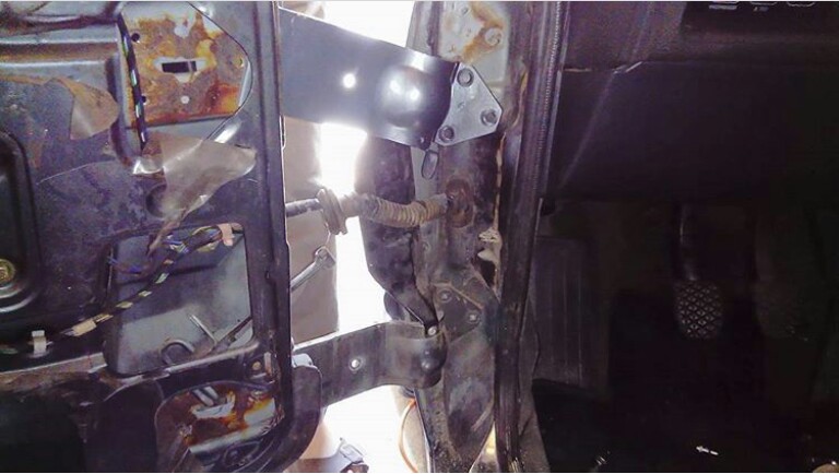

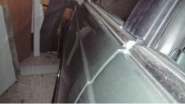

Commentaire: Beaucoup d'oxydation par içi.
PicsArt_06-03-05.58.04.jpg [ 71.68 Kio | Vu 20189 fois ]

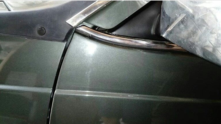

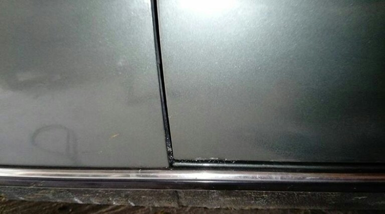

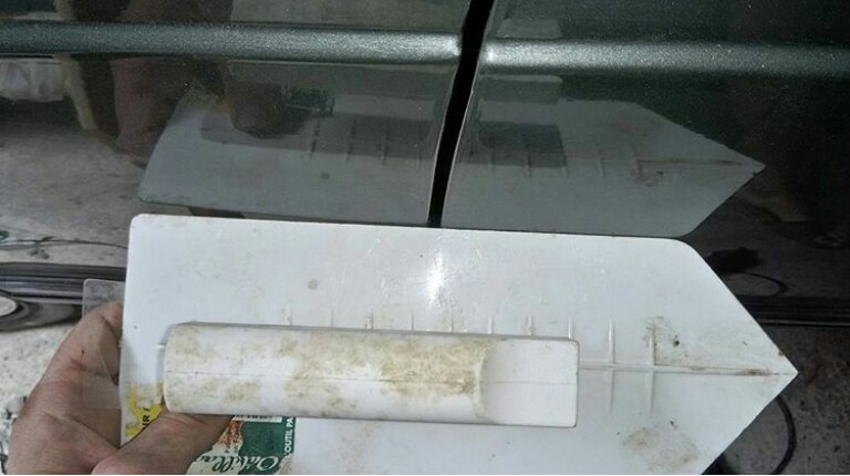

Commentaire: Je vérifie l'alignement avec un simple morceaux de plastique droit. ( qui n'est pas correct içi )
PicsArt_06-03-05.59.00.jpg [ 62.39 Kio | Vu 20189 fois ]

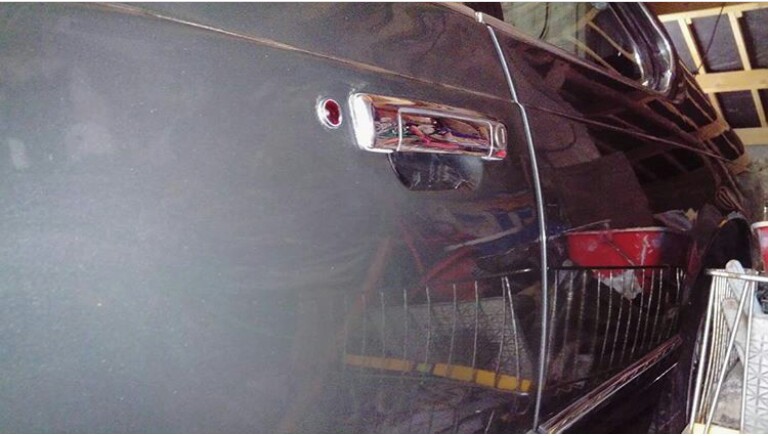

Commentaire: La porte conducteur ajustée.
PicsArt_06-03-06.00.24.jpg [ 72.61 Kio | Vu 20189 fois ]
PicsArt_06-03-05.59.29.jpg [ 69.2 Kio | Vu 20189 fois ]
PicsArt_06-03-05.59.53.jpg [ 57.11 Kio | Vu 20189 fois ]

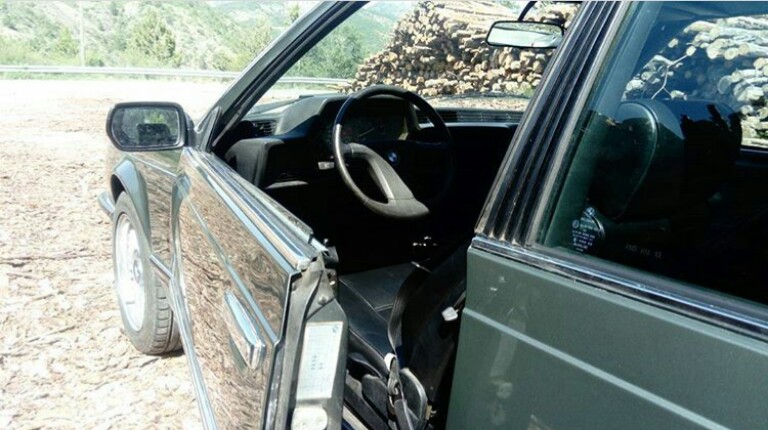

Commentaire: La porte passagé ajustée.
PicsArt_06-03-06.00.46.jpg [ 77.24 Kio | Vu 20189 fois ]

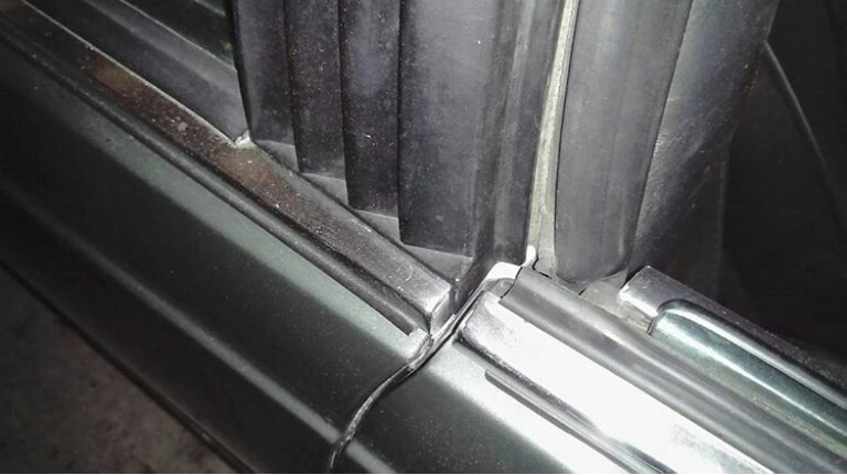

Commentaire: Je n'ai par contre pas réussi à aligner cette partie, et il ne me semble pas que la gâchette ou son logement soit réglable..
PicsArt_06-03-06.01.13.jpg [ 64.77 Kio | Vu 20189 fois ]
PicsArt_06-03-06.01.46.jpg [ 66.54 Kio | Vu 20189 fois ]

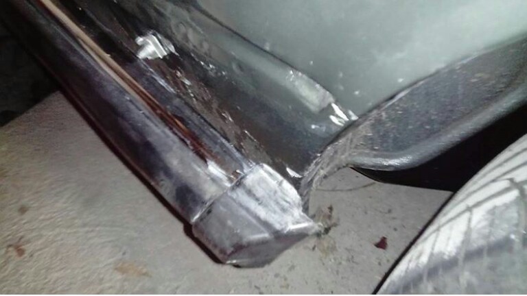

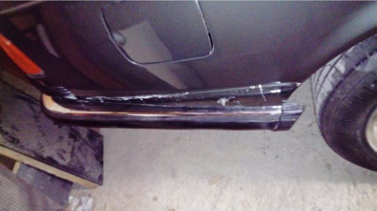

Bonjours à tous, ce matin je gare la voiture au milieu d'un parking en plein centre ville, en revenant 2 heures après je suis forcé de constater qu'une personne m'ai rentré dedans, je suis rentrer chez moi comme ça car je n'avais aucun outil.
Verdict :
- La pâte de fixation est tordu.
- Le parchoc est enfoncé, tordu sur un coin.
- La peinture et d'antigravillon ont sauté sur l'aile.
Est ce que cela pour être un acte volontaire? Éventuellement, puisque j'étais garé au milieu d'un parking de 30 places presque vide.
( je ne suis pas quelqu'un de paranoïaque, jobserve simplement les faits ) :|
J'envisage donc encore quelque heures de travail pour réparer la bêtise des gens. :? :?
PicsArt_06-09-01.38.52.jpg [ 63.76 Kio | Vu 20102 fois ]
PicsArt_06-09-01.39.16.jpg [ 62.97 Kio | Vu 20103 fois ]
