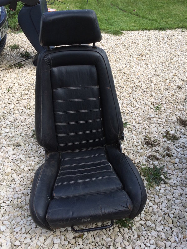

bonjour
je recherche des glissières de sieges pour sieges Recaro phase1? pour monter dans une phase2
*des glissieres de sieges confort ?
je ne vois pas comment je pourrai utiliser les glissieres de mes sieges sport .

Tu peux pas bricoler pour les monter en "rigide" sur les platines d'origine ?

oui c 'est surement ce que je vais être obliger de faire .

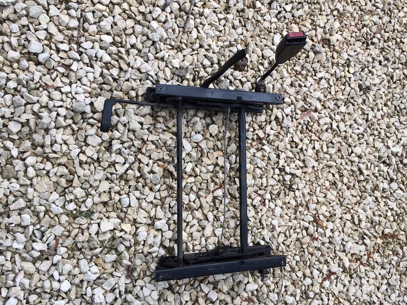

Dans ce post on voit la glissière qui se règle en hauteur d'un siège de E28.
Est ce montable sur E24 ?
Mon problème est que le passager est vraiment très bas et c'est une pas agrable du tout quand on s'assoit, on a l'impression de tomber par terre.
Je voudrais donc remonter ce siège et l'idéal serait de pouvoir le régler comme le siège conducteur.
Ce n'est pas un problème de mousse affaissée car mon sellier à repris les 2 sièges et de ce coté là c'est bon.
Merci pour vos réponse.

bonjour
oui les glissières de E 28 se monte sur E24 phase2 (pour phase 1 je ne sais pas) .
Comme expliqué plus haut j 'ai recuperer des glissières de E28 provenant de siège confort pour installer mes recaro .
je pense que le réglage en hauteur du siège passager était en option ...
Trouve un siege conducteur confort de E28 ou E24 en Angleterre ...

Merci pour ta réponse, je m'en doutais, je vais essayer de trouver ça.
Je pense pas que c'était pas une option pour le passager vu que le réglage en hauteur du siège est aussi à droite sur mon exemple, c'est juste une adaptation du siège conducteur vers le passager...
J'espère être clair ?
