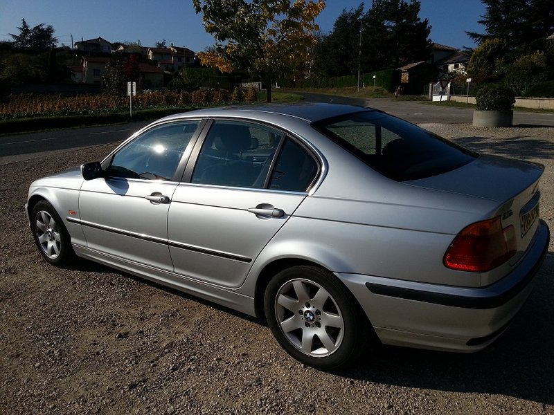

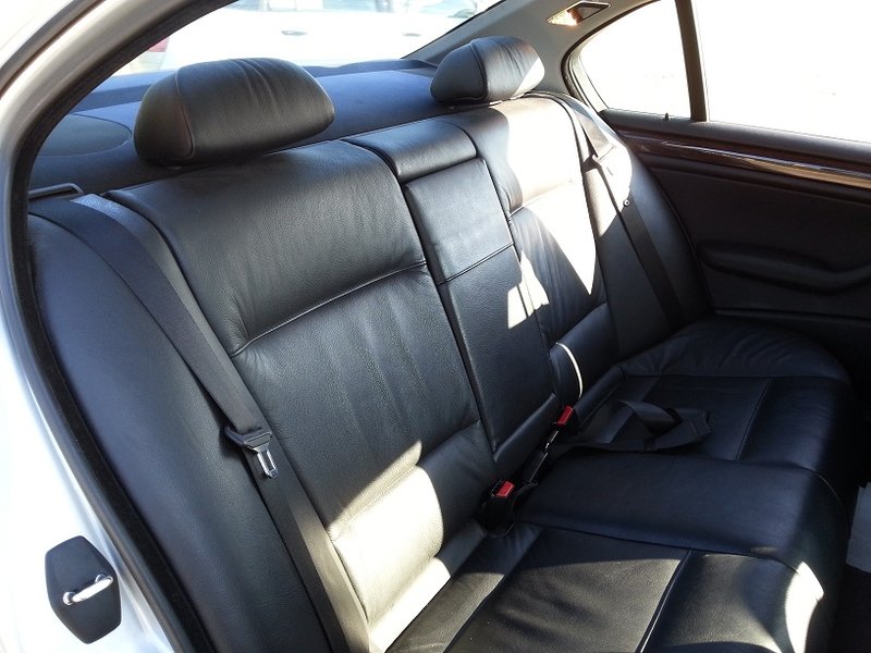

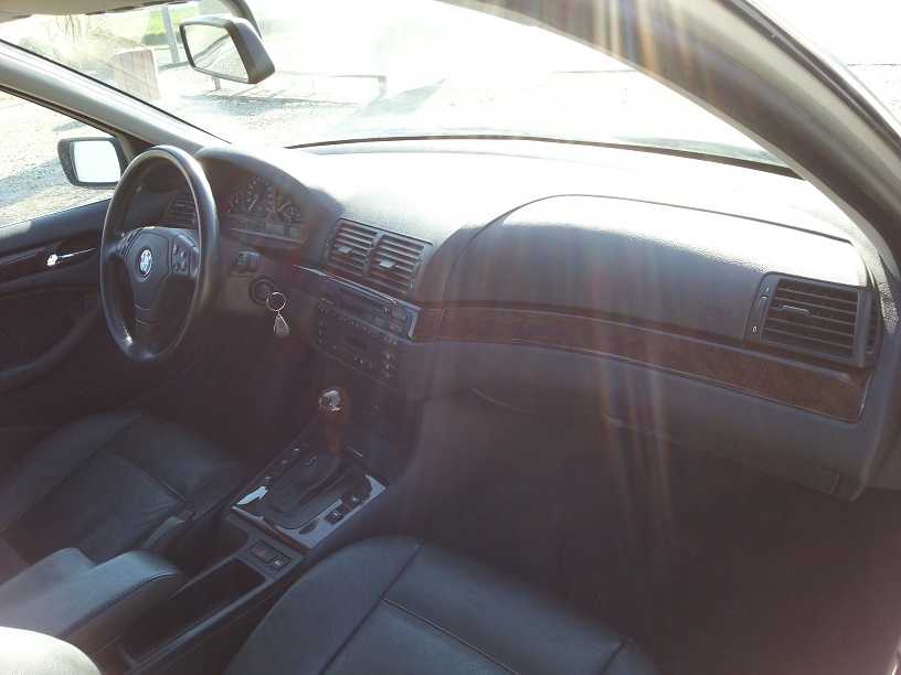

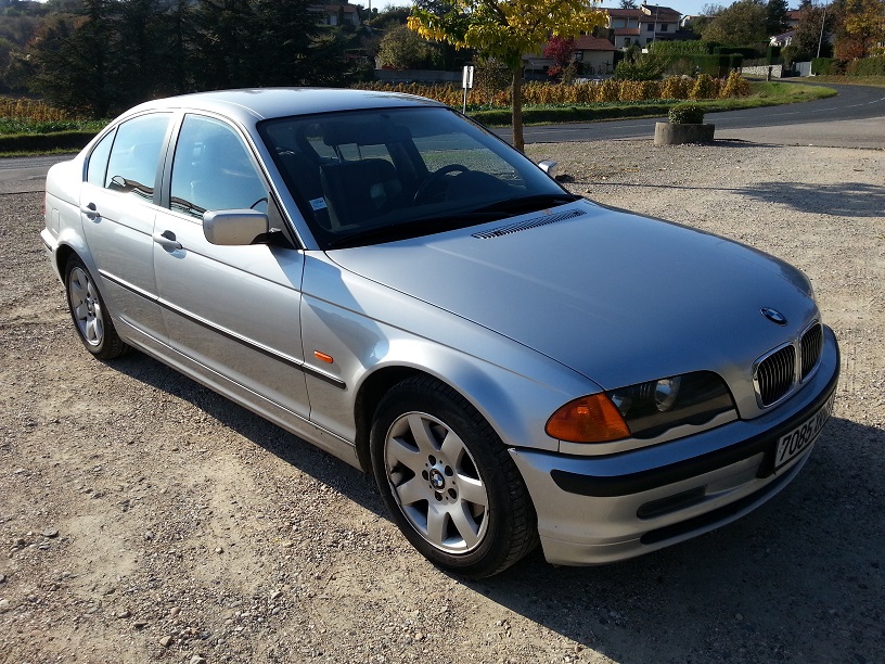

Voilà, j'ai donc pris livraison, samedi après-midi, de ma nouvelle acquisition :D
20_1.jpg [ 268.69 Kio | Vu 18251 fois ]
3_1.jpg [ 238.55 Kio | Vu 18251 fois ]
4_1.jpg [ 305.33 Kio | Vu 18251 fois ]
23_1.jpg [ 301.3 Kio | Vu 18251 fois ]
10_1.jpg [ 132.37 Kio | Vu 18251 fois ]
12_1.jpg [ 166.44 Kio | Vu 18251 fois ]
MessagePosté: 01 Nov 2016 19:11
Messages: 903
et de trois,
belle acquisition, elle a l'air propre.
MessagePosté: 01 Nov 2016 20:19
Très jolie :pouce:
MessagePosté: 01 Nov 2016 20:20
Petite question
La porte arriere droite n'a pas été repeinte ?
MessagePosté: 01 Nov 2016 22:13
Messages: 4780
Simple, discrète et un bon potentiel sous le capot.
Ta siss en plus moderne :mrgreen: :pouce:

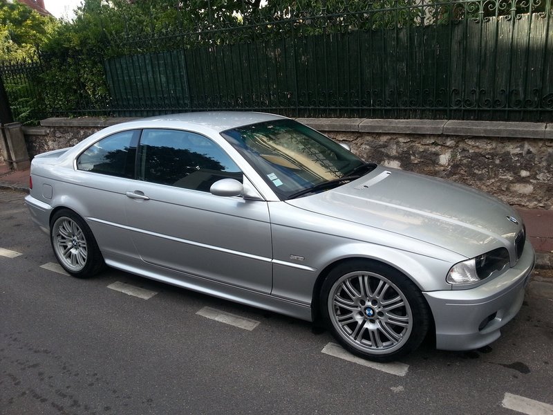

Carrément, ma 320ci de 1999 avec 300mkm, pouvais passer pour une jeunette de 2006 de 100mkm sans problème :pouce: , j'ai adoré cette caisse... j'ai même pu tourner au ring avec !! :mrgreen: un feeling et un châssis de dingue
IMG_0021.JPG [ 621.8 Kio | Vu 18208 fois ]
20150725_184301.jpg [ 553.59 Kio | Vu 18208 fois ]
Très bon achat, une valeur sur !!! Juste attention a la boite

0857ND92 a écrit:
Petite question La porte arriere droite n'a pas été repeinte ?
Ben écoutes je crois pas, j'irai voir au jour demain matin !
Très certainement la photo qui donne ce petit effet.
Franchement elle est superbe
Tu vas te faire plaisir en la conduisant :pouce:
