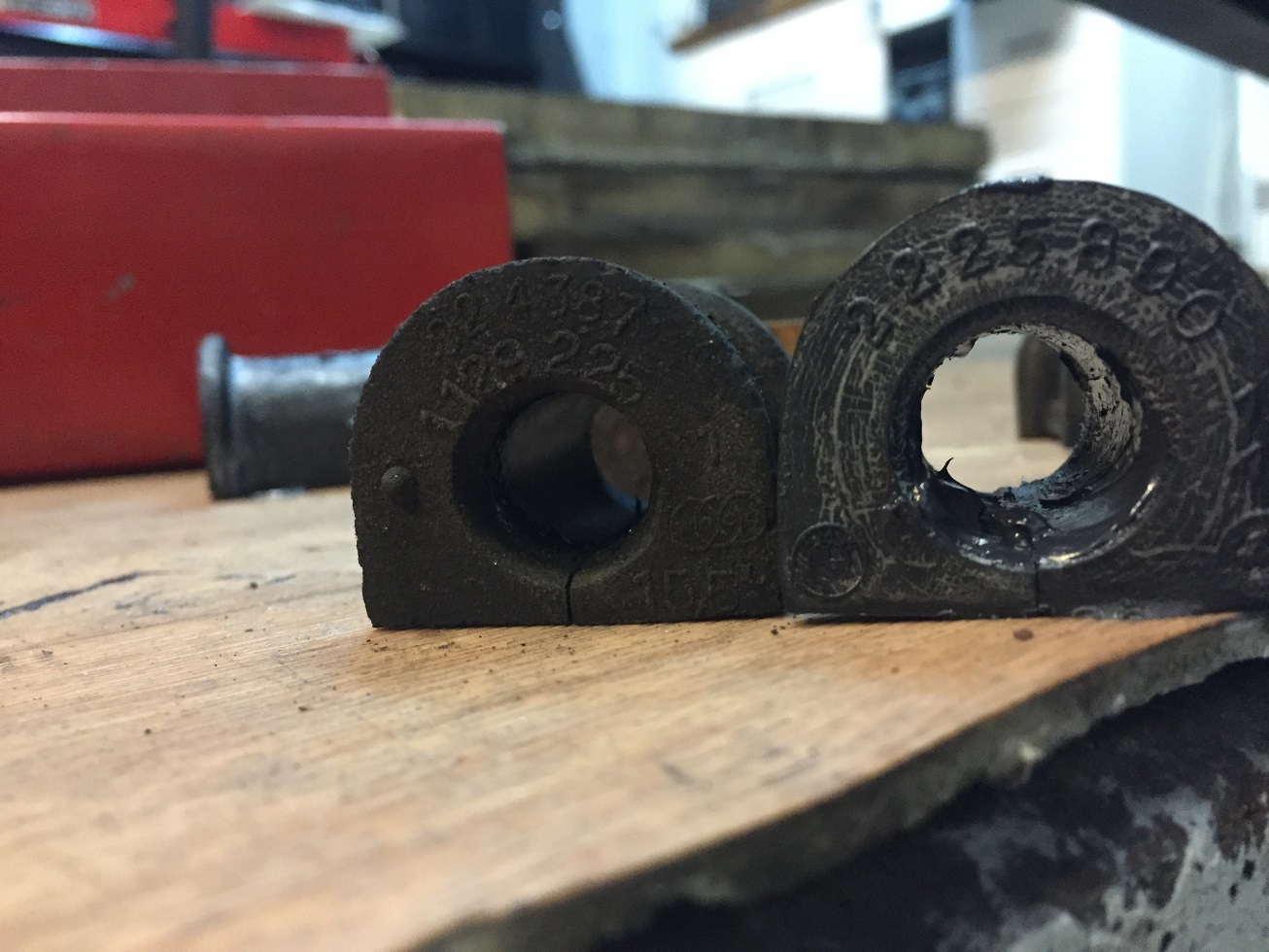

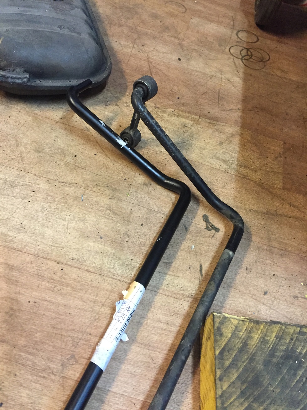

Installation de la barre stab de M635!! Donc je confirme, c'est bolt-on !! :-o
Rien à adapter, juste barrre +silent blocs. :pouce:
IMG_3945.JPG [ 482.17 Kio | Vu 20909 fois ]
IMG_3947.JPG [ 312.6 Kio | Vu 20909 fois ]
On voit bien la différence de tailles.

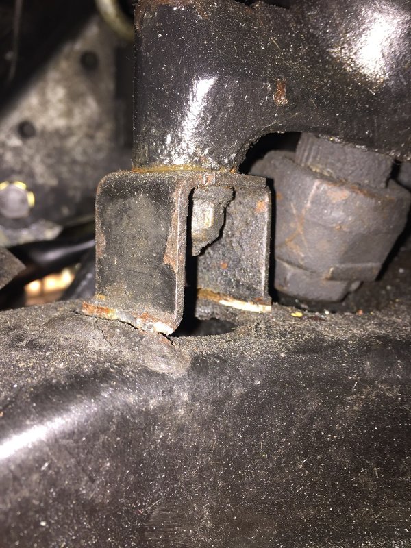

Bon, première galère. :lol: (Combo: Semi-Slick+Bilstein+Coupelles réglables+Grosse Barres M6+Jantes en 17")
Support boitier de direction....
IMG_3993.JPG [ 600.09 Kio | Vu 20874 fois ]
Bon, ce soir soudage pour renforcer tout ça. Des idées, astuces, infos?

Sur mon ancienne E28 j'avais fait usiner une pièce avec un taraudage soudée sur le dessous de la traverse pour renforcer la patte de support du boitier de direction
Si tu arrives à casser ce système, je pense que le berceau sera mal en point. :lol:
MessagePosté: 26 Sep 2016 10:33
Oui merci, j'ai vu ton système, je vais m'inspirer de ton montage !! :wink: :pouce:
Je compte pas démonter le berceau donc ça va pas être évident !! Mais ça va tenir !! :D :D

Alors ça semble être un défaut connu sur e28/e24 !
Sur youtube on trouve des vidéos de type qui présentent des renforcements comme Cryl-505 l'a fait.
Ma voiture est peut-être concernée par ça vu le bruit non identifié qu'elle fait lorsque je touche aux freins puis les relâchent.

Bon, c'est en cour de réparation. J'ai mis un tube traversant soudé avec une grosse rondelle au cul et une grande vis. (Très difficile d'accès... dure de faire quelque chose de propre sans démonter le train.... dommage de pas l'avoir fait quand le train était tombé.... :?
C'est pas très beau, mais ça sera costaud... :pouce:

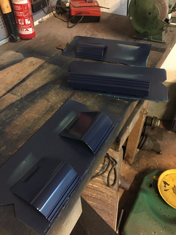

J'en ai profité pour faire du touning !!! :mrgreen: (Il me manquait les caches M-tech, je les ais pris chez BM, c'est encore dispo!)
Et un p'tit coup de peinture SaturnBlau 176 !!

Pour la peinture des caches, c'est de la bombe ?
MessagePosté: 03 Oct 2016 11:43
Cryl-505 a écrit:
Effectivement ca ne devrait plus bouger là !!
Oui j'ai trouvé sur Egay un kit, apprêt peinture vernis!
http://www.ebay.fr/itm/1-bombe-de-peinture-400ML-appret-vernis-vernie-BMW-176-Saturnblau-/350720800904?hash=item51a896b888:g:wF8AAMXQlUNRJP6s

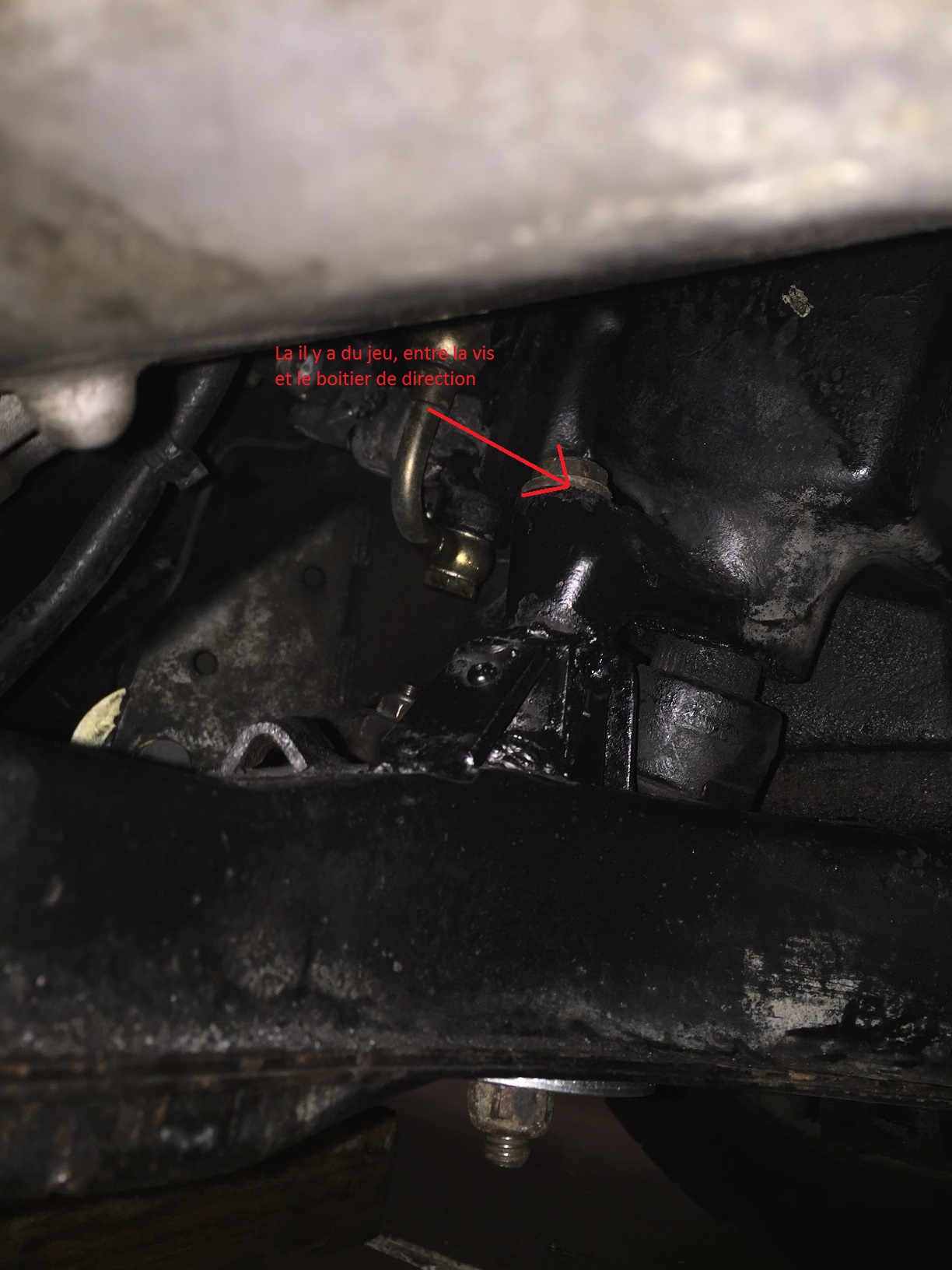

Pour la direction, j'ai encore un jeux à régler, peut être juste tout resserrer, ça bouge encore quelque part (le boitier).
- La vis (d'origine) traversante est plus fine que le trou du boitier de direction. donc elle peut bouger...
C'est bizarre, :? je sais pas si chez vous aussi c'est le cas !! cA pourrais venir de la le fait qu'elle s'arrache cette pâte....
Peut être que le jeux est fait exprès pour permettre un petit mouvement du boitier... ??? :|

moi j'ai carrément mis une vis traversant le berceau, deux grosses rondelles et écrou frein !
Mais j'ai du jeu encore, et je pense à la meme chose que toi..

J'ai essayé de mettre une vis de 12 à la place de la vis de 10 pour compenser le jeux, mais ça passe pas, faudrai une vis de 11.5 ... :?
