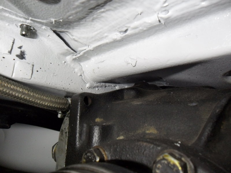

- Soudure de réparation sur la coque au niveau de la fixation arrière du point, qui se déchire à cause de mon montage et de mon utilisation intensive.

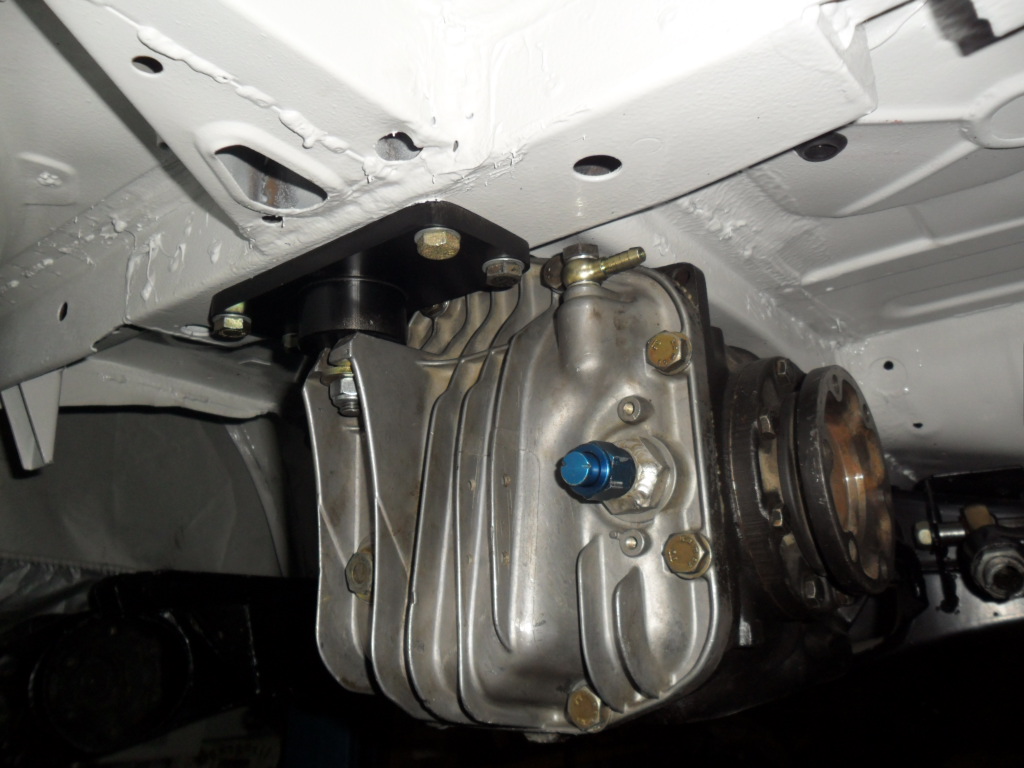

SAM_7400.JPG [ 324.44 Kio | Vu 21660 fois ]
ben je pense qu il te faut souder une équerre cote arrière gauche , sur ton support et sur la caisse car tout le couple est absorbé par le pont et la caisse et vue que ta caisse a bien été mamailler elle va ce coupé a coté des soudures ou bien fait comme moi j ai fait une greffe de traverse de serie 2 sur la caisse
Pas bête ça

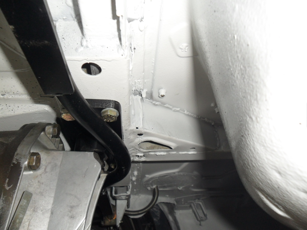

Charly, tu avais raison. Aujourd'hui au circuit, à midi j'ai contrôlé ma réparation. Ca a recassé, donc j'ai stoppé là ma journée.
Aurais-tu d'autres photos de ton montage ?
traverse pont arriere (8).JPG [ 316.26 Kio | Vu 21617 fois ]
traverse pont arriere (6).JPG [ 307.88 Kio | Vu 21617 fois ]
traverse pont arriere (5).JPG [ 301.32 Kio | Vu 21617 fois ]
traverse pont arriere (3).JPG [ 326.35 Kio | Vu 21617 fois ]
traverse pont arriere (2).JPG [ 329.65 Kio | Vu 21617 fois ]
traverse pont arriere (1).JPG [ 311.11 Kio | Vu 21617 fois ]
bon j espere que ça va t aider , j ai commandé une travers support de pont de phase deux et j ai découpé le centre le plus large possible et j ai mis une plaque de renfort a l intérieur et après j ai tout soudé sur place , c est du boulot . met un extincteur a coté et méfiance car le réservoir n ai pas Loing
bon courage :pouce:

Merci pour tes photos !
C'est donc une tôle phase 2 post 12/1983 ( pièce 8 ) que tu as posé sur ton auto ? Tu avais une fixation arrière de pont comme la mienne alors (phase 2 de 82) ?
vue de la tôle : http://www.realoem.com/bmw/enUS/showpar ... Id=41_0296
Je vais descendre tout l'arrière de la voiture, y compris le réservoir vu l'ampleur des travaux. Et c'est un copain à moi qui soudera (professionnel) avec un poste correct.
