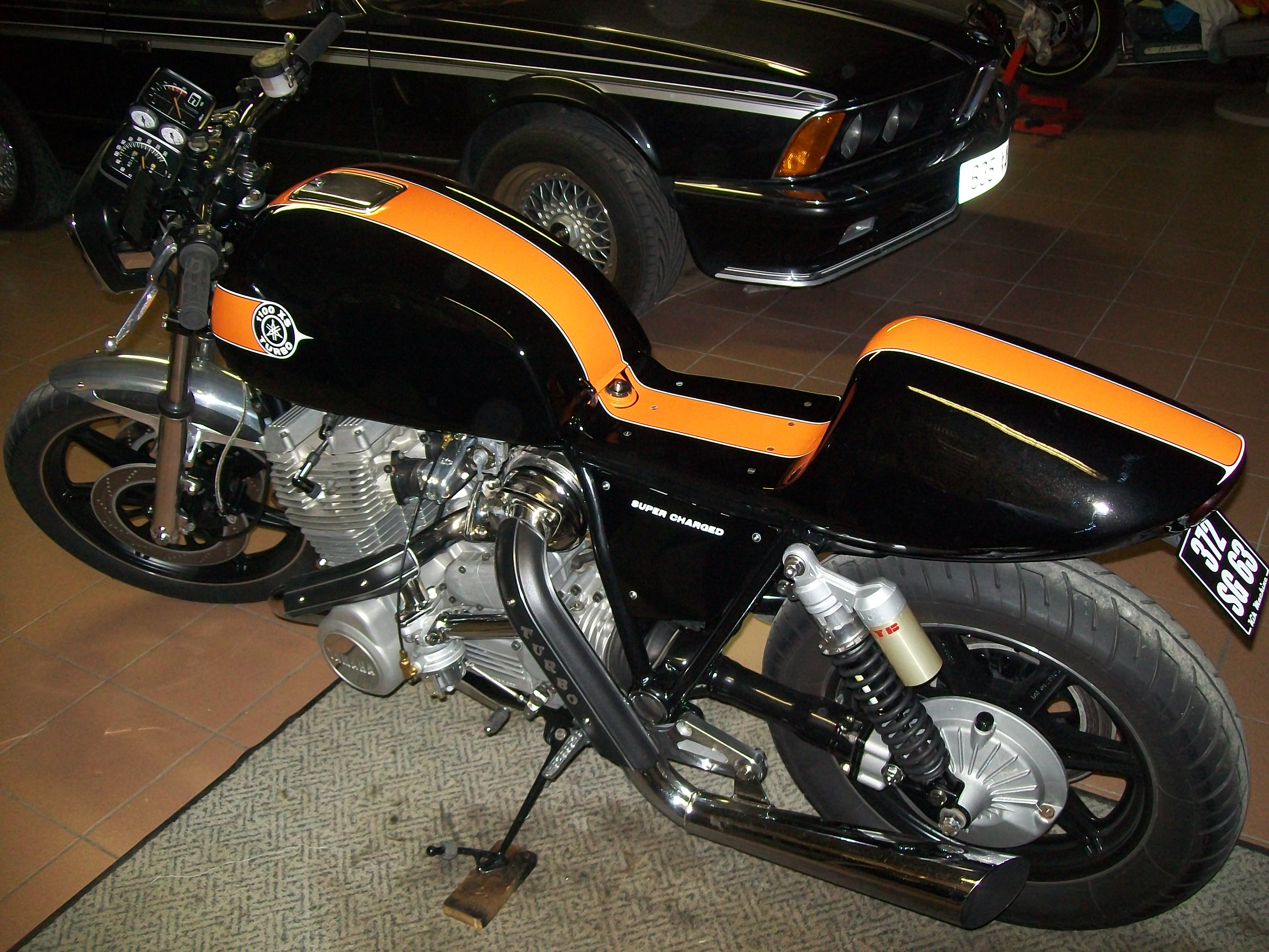

Une machine en fin de montage en 2010 . -
6 ou 7 vendu en France au tout début des années 80 .
reconstruite autour du kit .

Vas y raconte un peu, j'avais jamais vu ça... :shock:

Un concessionnaire YAM dans le sud à vendu 6 ou 7 motos neuves (1100 xs) équipées de kits TURBO provenant des US , il y avait deux modèles : Mr TURBO et Russ Collins ( celui que j'ai ) donnés pour des puissances de 150 à 180 cv suivant modèle et réglage de la soupape de décharge . Elles étaient vendues une fois et demi le prix de la moto neuve sans carte grise spécifique .
C'est un montage à l'ancienne , pas très souple en bas suivis d'une poussée brutale : sensations garanties .
J'avais acheté le kit seul il y a une quinzaine d'année (1500 francs , un coup de fusil avec du recule ) en état moyen ( soupape HS , carbu incomplet ) , je pensais le poser sur un moteur vide pour en faire une table basse puis un jour je me suis dit qu'il serait domage de ne pas l'essayer , j'ai donc acheté un cadre et tapé dans mon stock de pièces pour remonter une machine à moindre frais ne sachant pas le temps que ça durerait .
Les pistons basse compression n'existant plus , j'ai décomprimé avec une cale en alu de 1,5 mm à l'embase et mis des coussinets neufs , le reste est stock .
J'ai fait 5000 km sans soucis . La consommation est digne d'un 2 temps en essence comme en huile mais quel pied car il est dur de se retenir .
J'ai bien quelques petites améliorations en prévision : gros radiateur d'huile ,allumage .
Prenez le temps d'aller voir les montages de Russ Collins vous comprendrez pourquoi il était le champion incontesté de Dragster au US .
