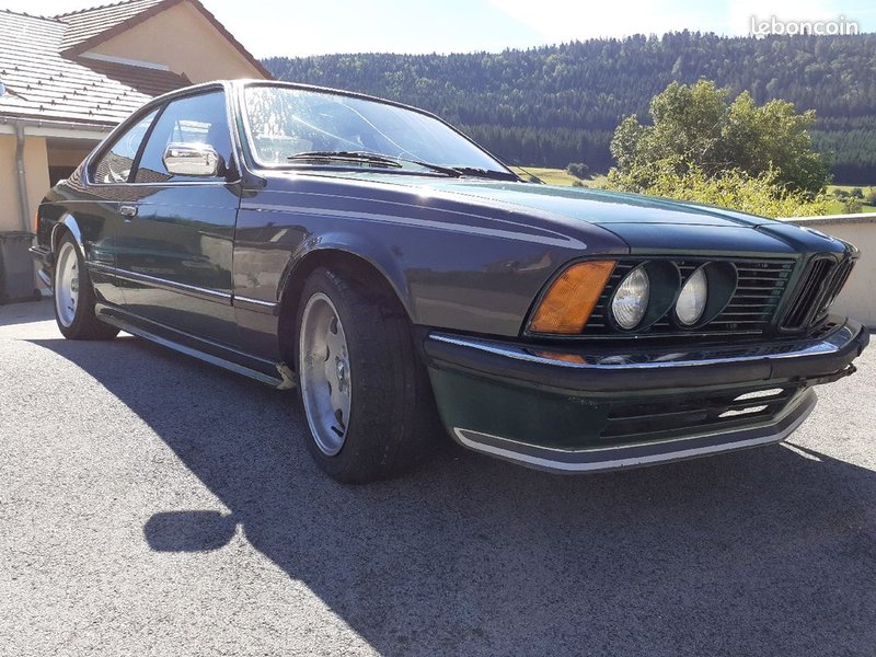

Quelques belles autos à vendre Demain
M635, M535, 850 CI, Z1....
Ma préférée : 1958 BMW 503 3.2L SÉRIE II COUPÉ, j'ai le droit de rêver :D
https://www.aguttes.com/catalogue/111255?npp=150&

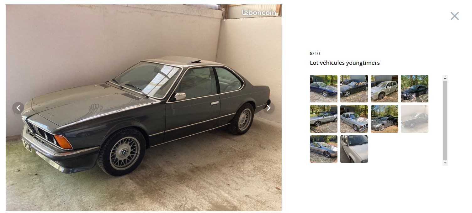

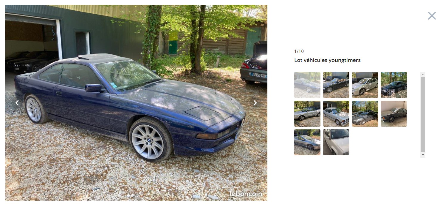

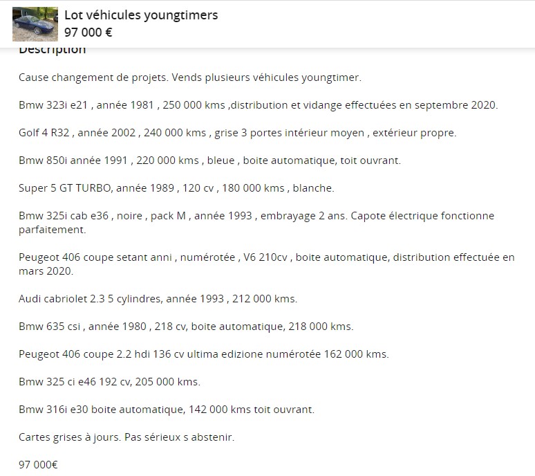

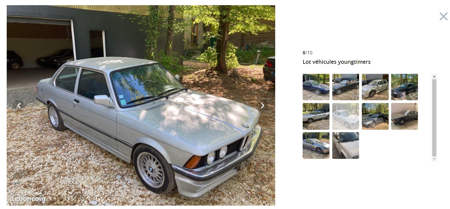

MessagePosté: 06 Avr 2021 18:30
Allez, il vous reste plus que 9 potes à trouver pour faire surement une "affaire ou pas " ? (10 autos a vendre).
Si on fait fait au plus simple ça fait 9700 par auto, perso j'aurais présenter l'annonce de ce sens.
Vous remarquerez qu'il ne vend pas la 205 GTI (les anciens comprendrons :D )
Pour infos hier le lot était à 86000 €.
J'attends vos commentaires les gars :D

Moi je dis : 86 m€ pour le lot , c'est correct et justifié.
J'ai mis un prix mini en face de chaque auto et je dépasse ce prix.

Quand on fait un lot, on fait un prix, c'est un principe de base.
Maintenant, les descriptions et photos sont trop sommaires pour pouvoir se faire une idée mais sur chaque véhicule, y'a un truc qui ne va pas :
--> Jantes/kit à-la-c...n,
--> accessoires moyens : TO made in Norbagnole sur la Super5
--> Configuration pas nécessairement recherchée : BVA sur 635 (même si cela lui va très bien), moteur HDi sur une 406 Coupé,
--> Etc, etc...
Bref, cela fait sortir une somme importante mais sans garantie...
Pour celui qui aime le casino mais qui ne peut y aller à cause des restrictions sanitaires :mrgreen:

Je vois vraiment pas la logique du gars... Il ferait bien mieux de tout vendre au détail. S'il propose le bon prix ça part de suite et il se fera surement les 100K€ qu'il imagine. Ou il propose toutes ses bagnoles aux enchères, dans son cas c'est encore le mieux.

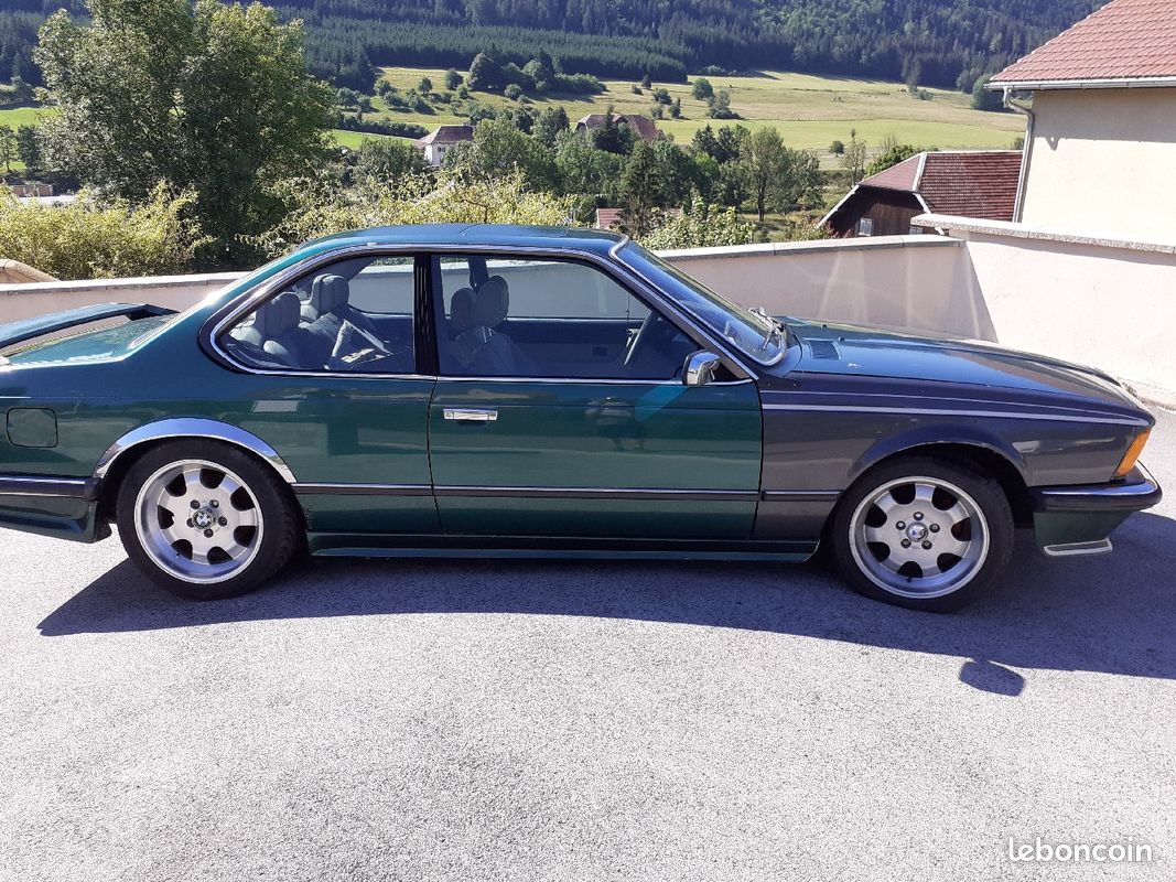

J'espère qu'il fournit le pot de valise avec l'auto :roll: :roll: :roll:
C'est sympa LBC, car il y a de vrai comique, ça change de la TV réalité :mrgreen:

Elle pique les yeux celle-là :shock:
MessagePosté: 19 Avr 2021 23:41
J’adore cette peinture caméléon! :0: :jesors:
MessagePosté: 20 Avr 2021 09:47
- Par contre, il faut des lunettes spéciales, en "3D" :mrgreen:

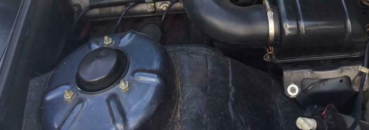

Le seul bémol serait un travail mal effectué au niveau des trains roulants.
En observant de plus près les photos de la baie du moteur, je remarque des passages de roue et les têtes d'amortisseurs un peu étranges.
Le propriétaire (néerlandophone) a peut-être confondu train roulant et passage de roue.
Avant d’aller de l’avant, j’aurais voulu avoir votre avis sur cette anomalie...choucroutage irrécupérable (pas de pièce, cache misère,…) ou simple détail :-)

Difficile de se prononcer juste en voyant quelques photos surtout avec une vue aussi loin des chapelles d'amortisseurs.
Ton annonce concerne une phase 1, plus authentique que les phases 2 mais aussi plus sensible à la corrosion.
Les endroits sont classiques : passage de roues, baie pare-brise, ailes AV & bas de porte.
Ensuite, faut faire un essai et s'assurer qu'elle file droit.
En 14', le comportement est très axé sur le confort et ça chaloupe un peu mais l'auto reste précise dans sa trajectoire.
Si elle ne file pas droit, passe ton chemin...
Pour finir, le prix n'est pas déconnant mais vraiment à voir avec un essai routier ;-)

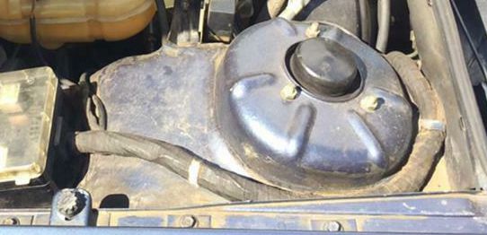

Merci beaucoup pour ta réponse.
J'ai contacté le vendeur. Il m'a expliqué que ce sont des plaques de renfort fixées sur les cloches d'amortisseurs. Ce serait le 1er propriétaire qui les aurait fait souder. Selon lui, ce serait à cause d'un défaut connu chez BMW (fragilité causée par des amortisseurs trop durs). Je ne sais pas trop quoi penser de sa réponse... (j'ai joint une photo zoomée sur les cloches)
Je vais y jeter un oeil demain...
Commentaire: Chapelle côté gauche
Cloche G.jpg [ 40.18 Kio | Vu 29426 fois ]
Commentaire: Chapelle côté droit
Cloche D.jpg [ 35.54 Kio | Vu 29426 fois ]

L'explication du vendeur semble tout droit sortie d'un cerveau quelque peu encombré par des substances illicites :mrgreen:
L'espèce de revêtement sur la chapelle droite est d'origine.
Côté gauche, je ne vois rien d'anormal non plus.
y'a plus qu'à la passer sur un pont et l'essayer :wink:

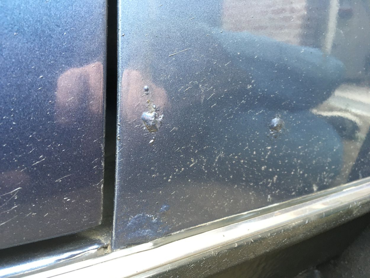

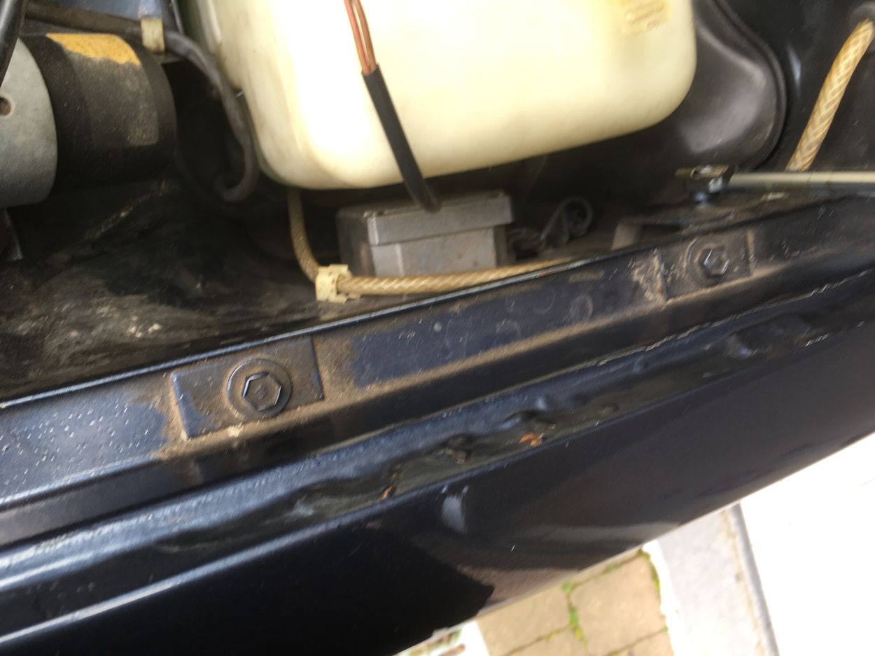

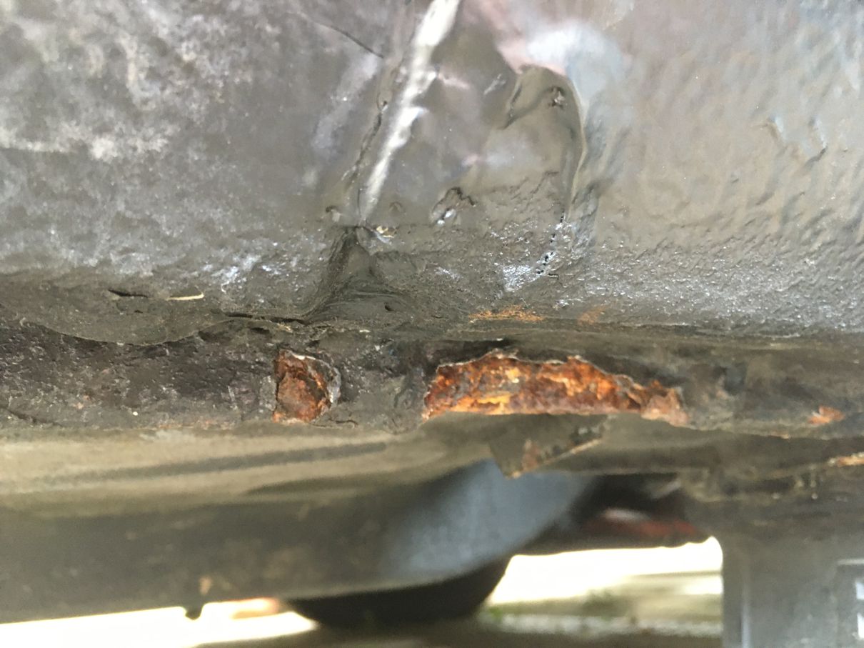

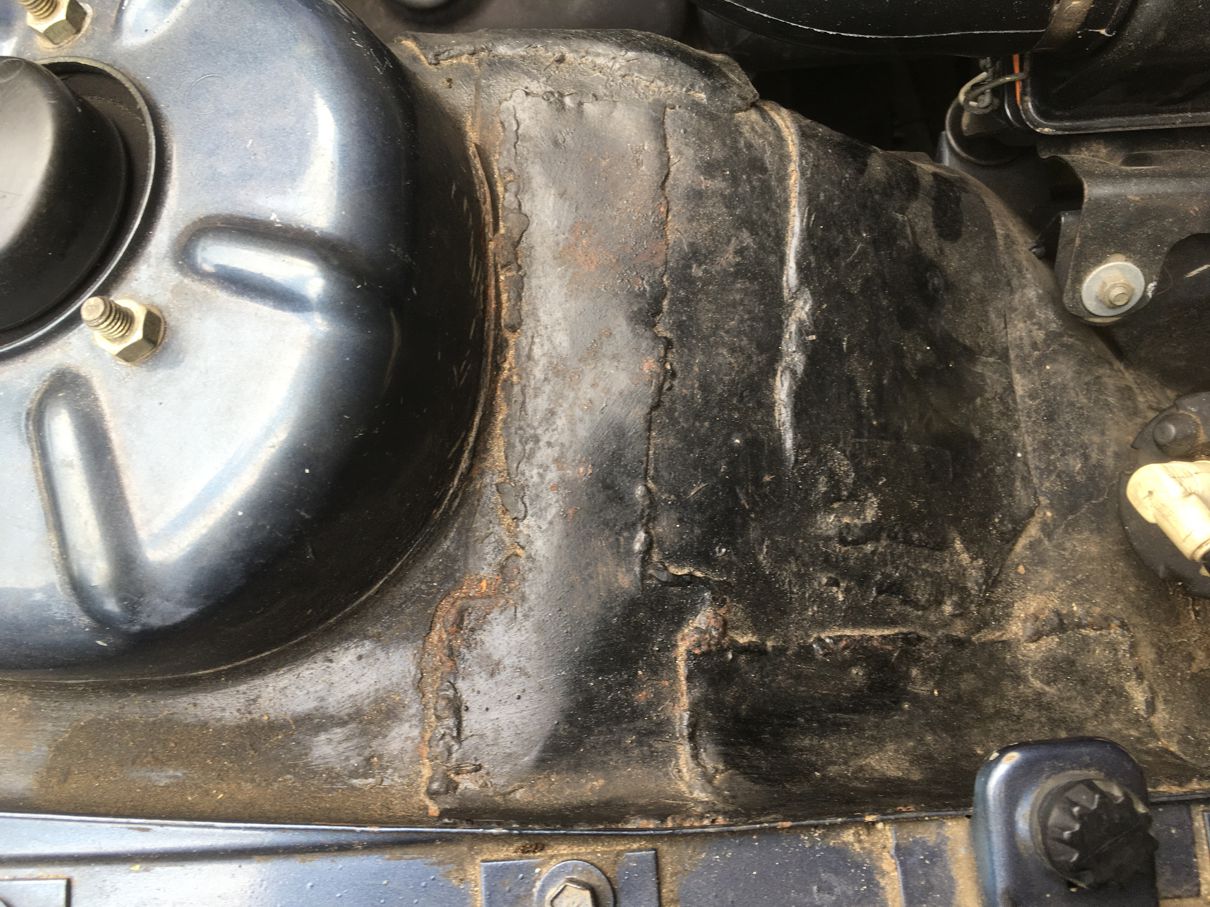

De prime abord, elle avait l'air fort belle mais... (voir photos)
Je ne mis connais pas trop mais je dirais qu'elle a eu un accident côté passager. C'est rouillé sous l'aile, ça cloque un peu partout (surtout sur le long de la baie moteur), la portière conducteur a du mal à fermer.
Sinon, pas de rouille sur toit ouvrant. Elle est bien équipée (4 VE), les chromes sont niquels, le moteur tourne bien, les vitesses passent et c'est tout car pas moyen de l'essayer.
De plus : pas de controle technique depuis 15 ans. Pourquoi le propriétaire (depuis 3 ans) ne l'immatricule pas ? Voiture accidentée ? Moi, je ne le sent pas trop.
Le proprio m'a proposé de l'essayer ce samedi (avec plaque Z comme on dit chez nous, en Belgique).
NB : le proprio roule en BMW Serie 8 British racing green flambant neuve (Je pense qu'il travaille pour la marque. Cela rend la chose encore plus étrange ! Bizarre, je vous dis, bizarre.
Dites-moi : ça coûterait combien de réparer tout ça ?

Ah oui, là c'est plus visible et aucun rapport avec ce que j'ai écrit ci-dessus.
La chapelle a été bricolée : je doute que ce soit des renforts mais probablement de la corrosion virée à la disqueuse et des plaques d'acier ressoudées par dessus :shock:
Tout se refait mais tu gagneras du temps et de l'argent en cherchant une auto ailleurs :wink:
MessagePosté: 22 Avr 2021 22:17
Perso, un conseil, passes ton chemin :wink:
