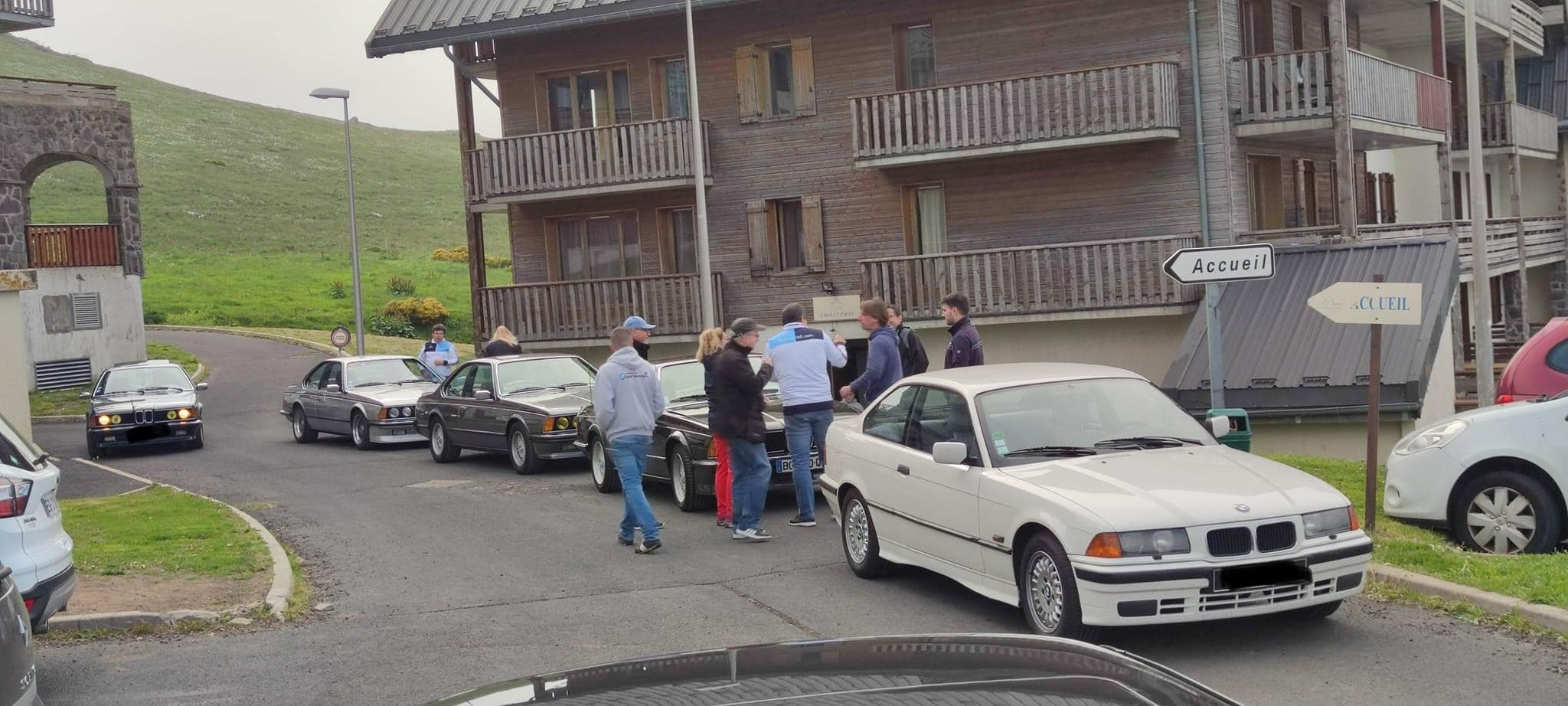

Ceux qui ont participé au Sharkfest 2022 (en Auvergne) l’ont vu, et comme Julien l’a si bien dit, on prend tous de l’âge, et les gamins qui venaient il y a quelques années avec leur parents, viennent aujourd’hui avec leur propre voiture ! :mrgreen:

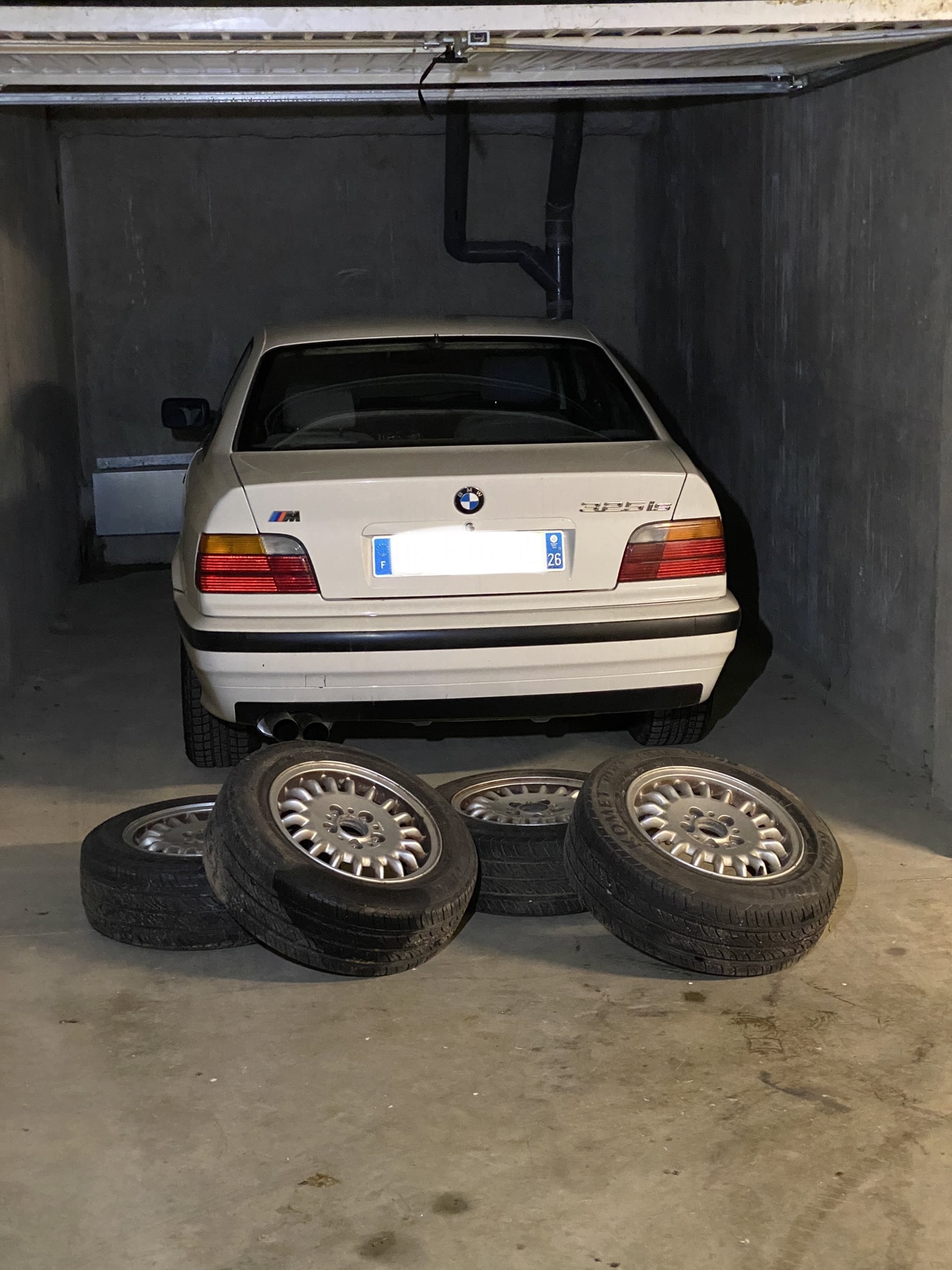

-Sablé, poncé et repeint 4 jantes d’origine (style 13) + 4 pneus neufs

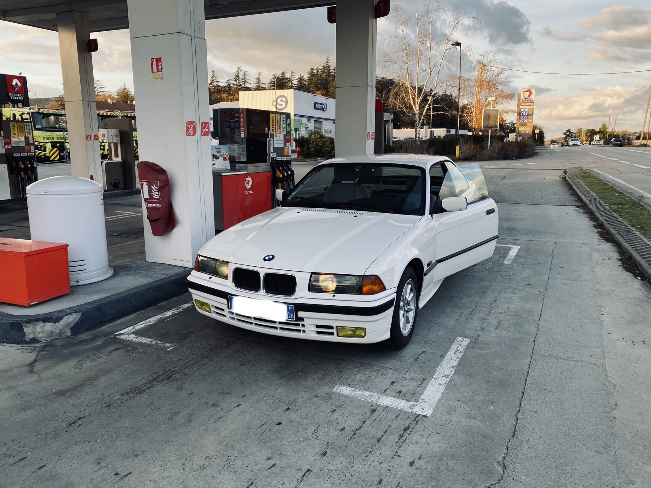

Premier plein, sur le trajet du retour :
Commentaire: Premier plein après l'avoir achetée, sur le trajet du retour.

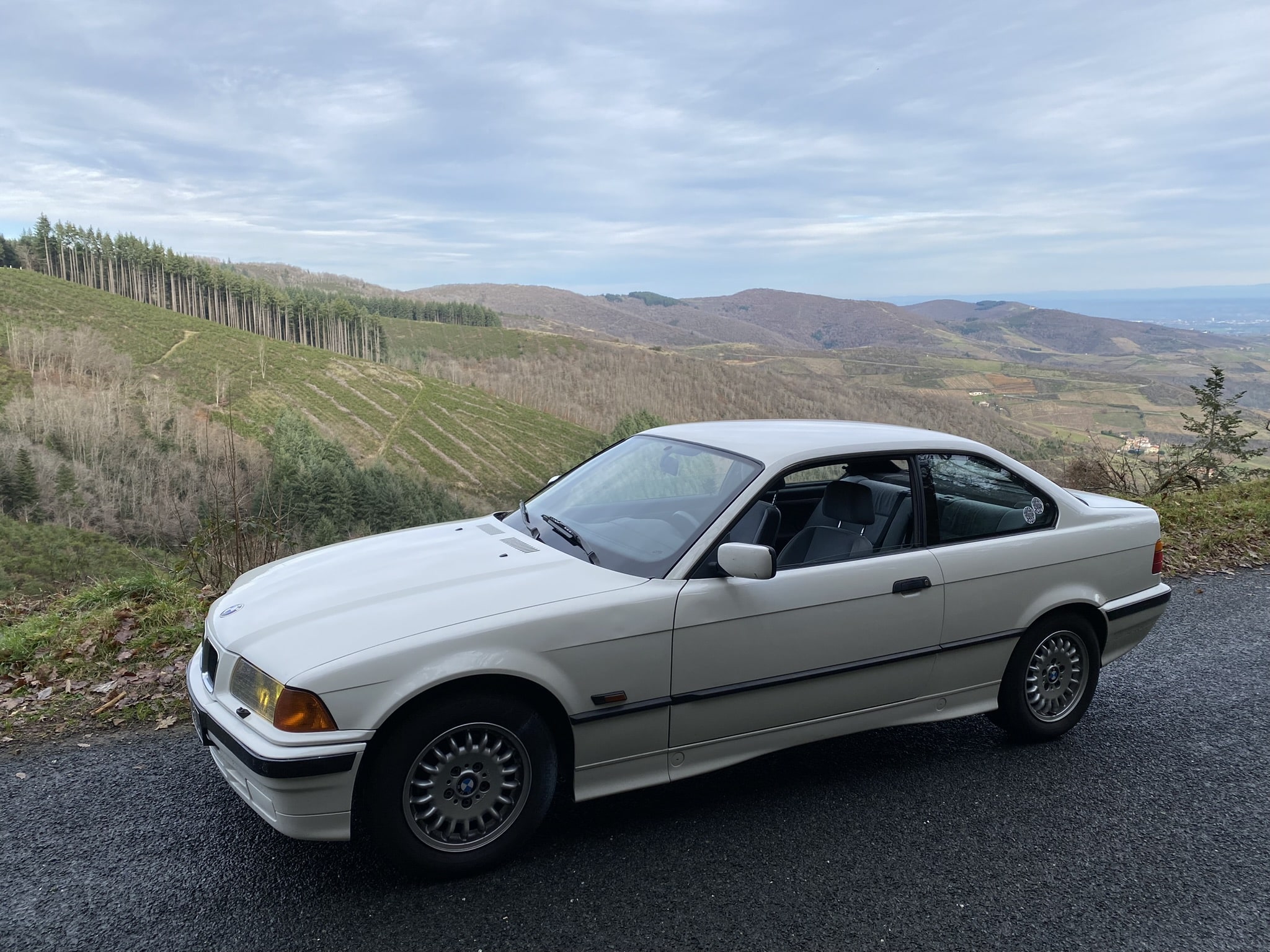

IMG_2350-min.JPEG [ 576.19 Kio | Vu 12744 fois ]
Commentaire: Bien arrivé !
IMG_2392-min.JPEG [ 392.21 Kio | Vu 12744 fois ]

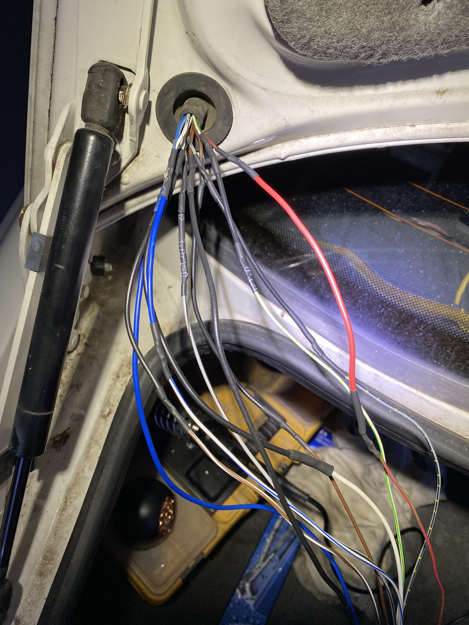

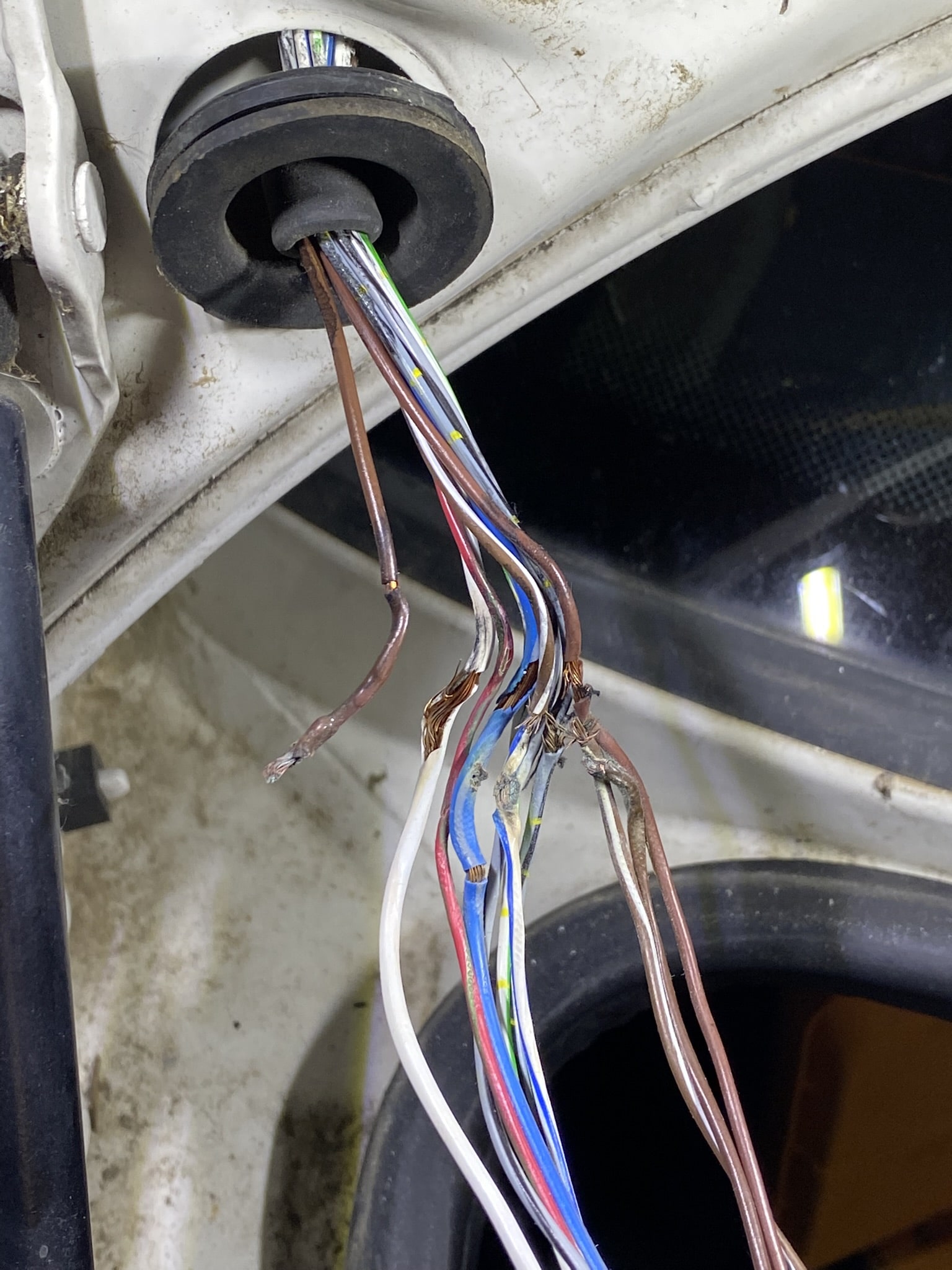

faisceau de coffre HS :
Commentaire: faisceau de malle de coffre HS
IMG_2454-min.JPEG [ 380.69 Kio | Vu 12744 fois ]
après un peu de soudures :
Commentaire: faisceau refait
IMG_2465-min.JPEG [ 474.35 Kio | Vu 12744 fois ]

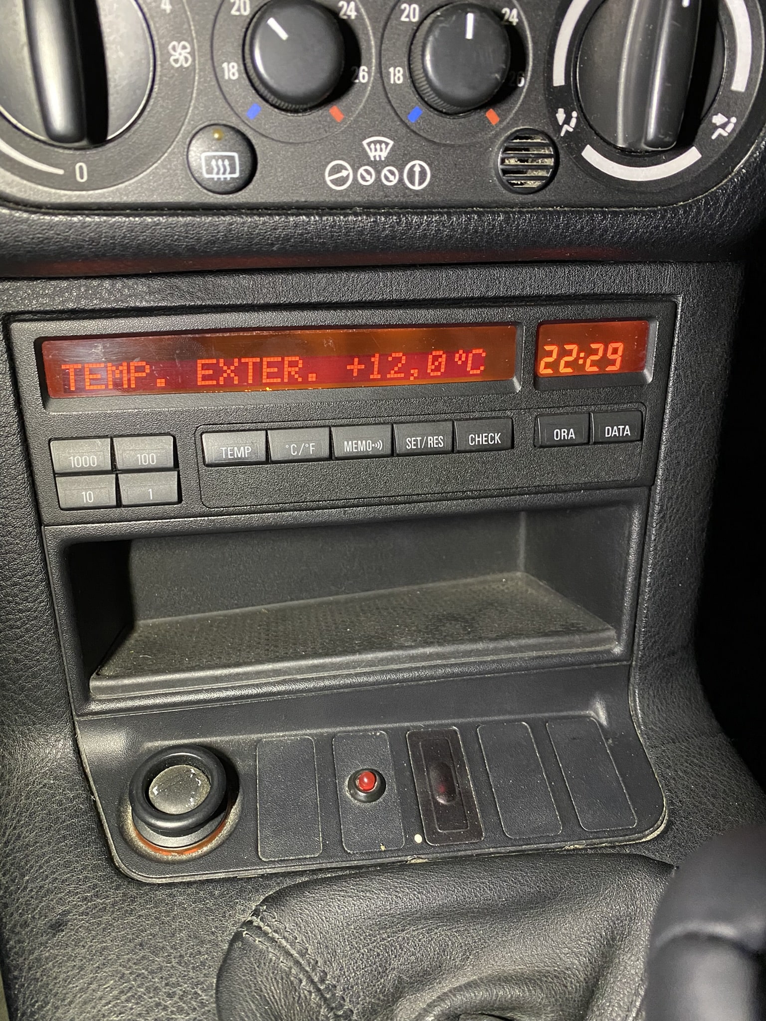

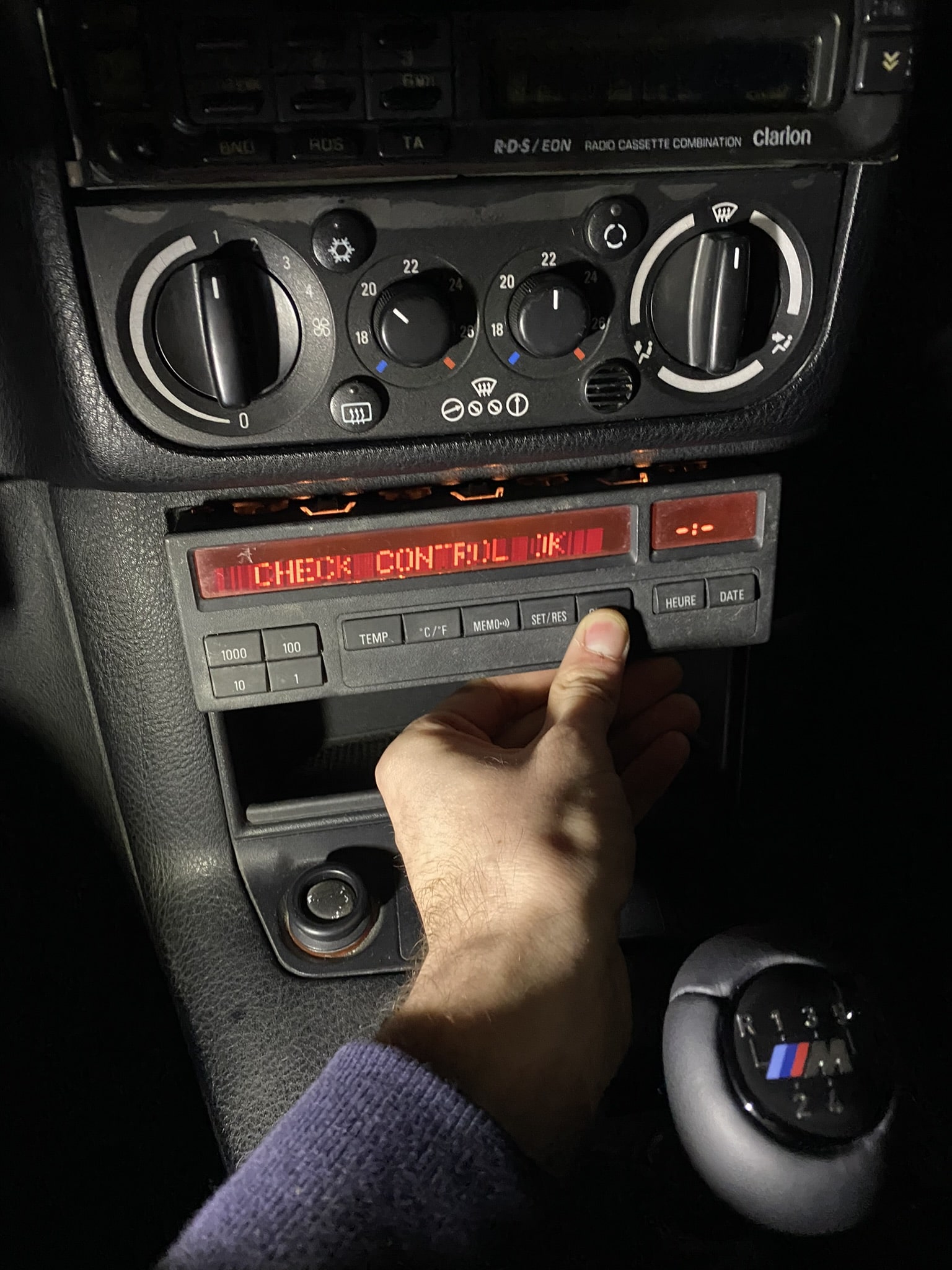

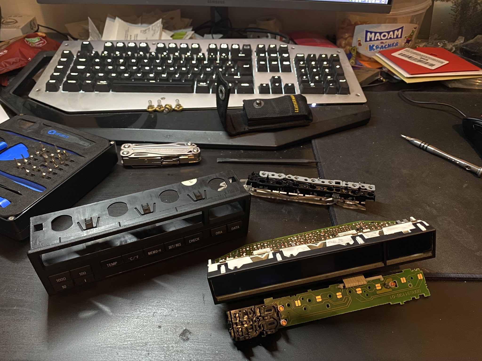

ODB avant démontage :
Commentaire: ODB avec pixel HS
IMG_2735-min.JPEG [ 380.64 Kio | Vu 12744 fois ]
démontage ODB :
Commentaire: démontage ODB
IMG_2507-min.JPEG [ 470.49 Kio | Vu 12744 fois ]

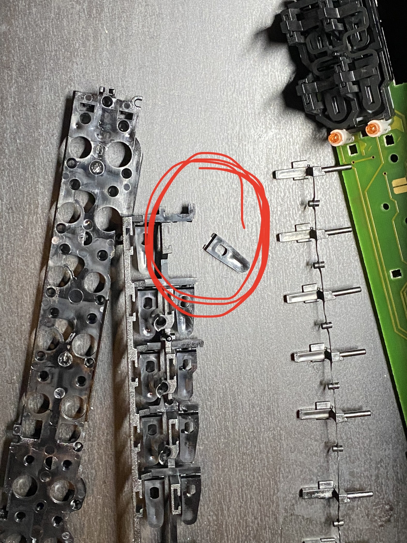

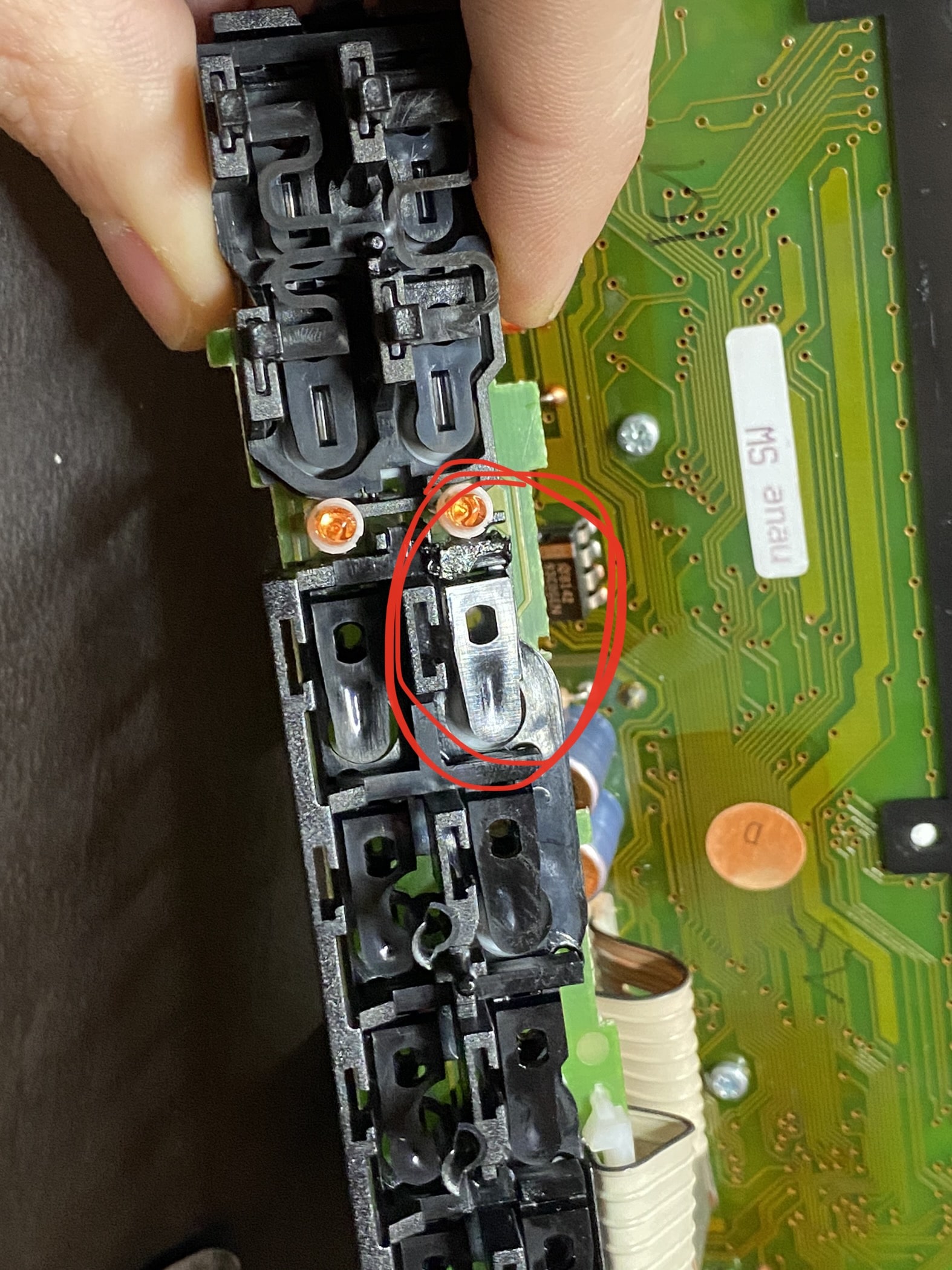

pièce cassée, qui rend le bouton "TEMP" hs :
Commentaire: pièce cassée, qui rend le bouton "TEMP" hs
IMG_2509-min.JPEG [ 738.18 Kio | Vu 12744 fois ]
pièce resoudée avec une lame chaude, bouton réparé ! :
Commentaire: pièce resoudée
IMG_2517-min.JPEG [ 542.29 Kio | Vu 12744 fois ]
ODB réparé ! :mrgreen:
Commentaire: ODB réparé !

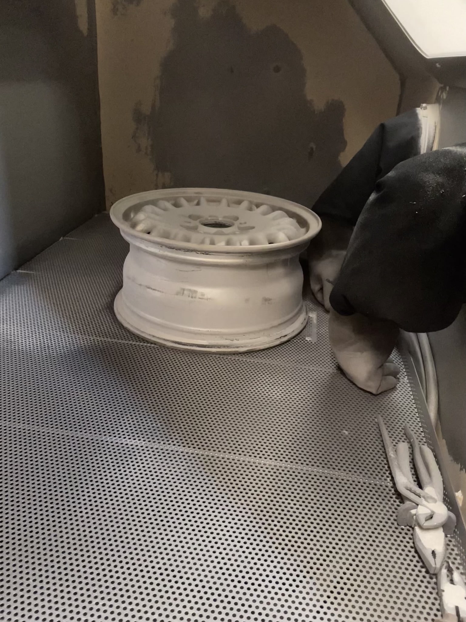

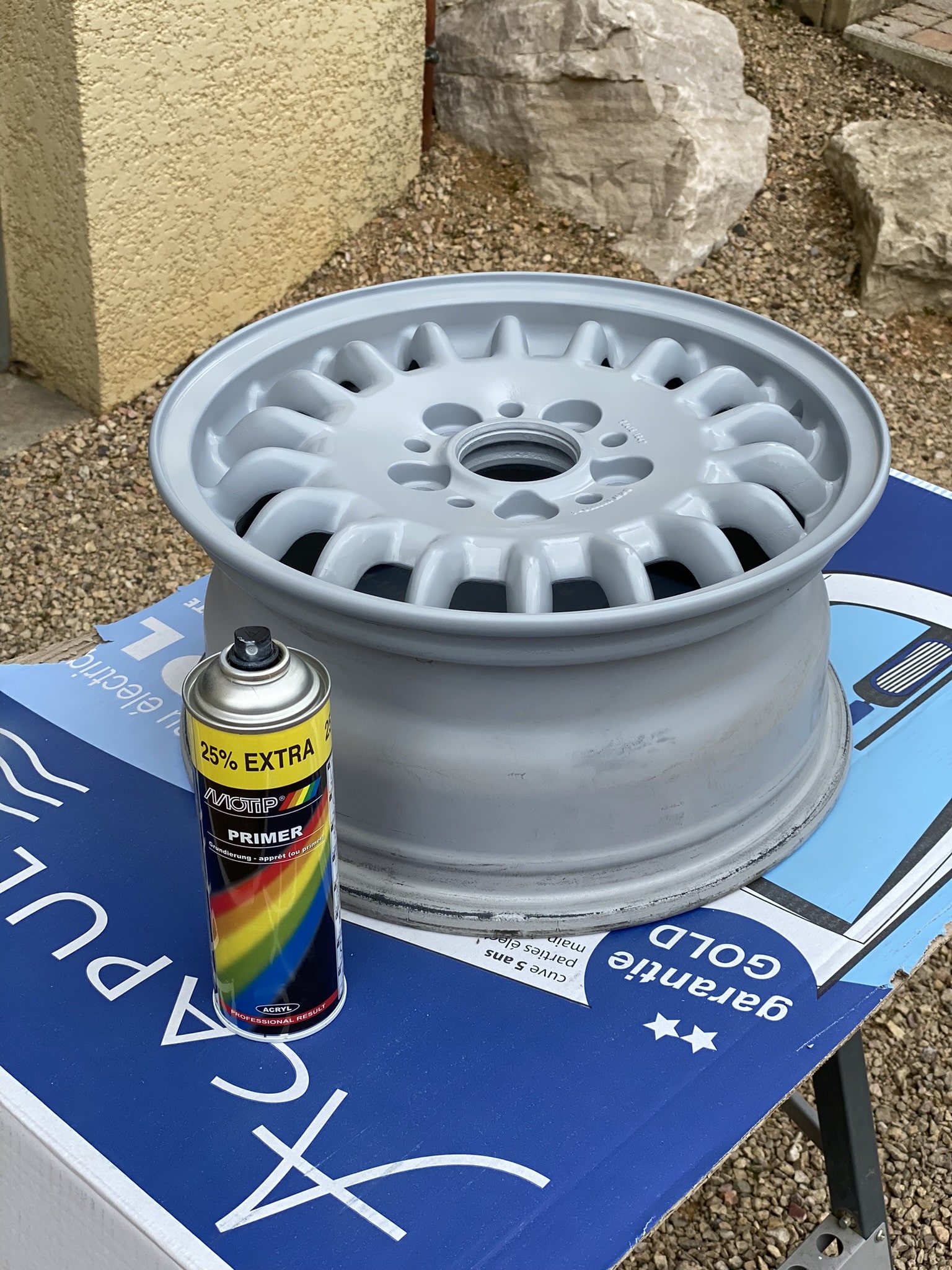

Sablage des jantes, impossible de poncer à la main, trop de forme arrondies :
Commentaire: sablage des jantes
IMG_3092-min.JPEG [ 463.85 Kio | Vu 12744 fois ]
Mise en apprêt, peinture, vernis (à la bombe, petit budget oblige) :
Commentaire: Mise en apprêt
IMG_3125-min.JPEG [ 515.72 Kio | Vu 12744 fois ]

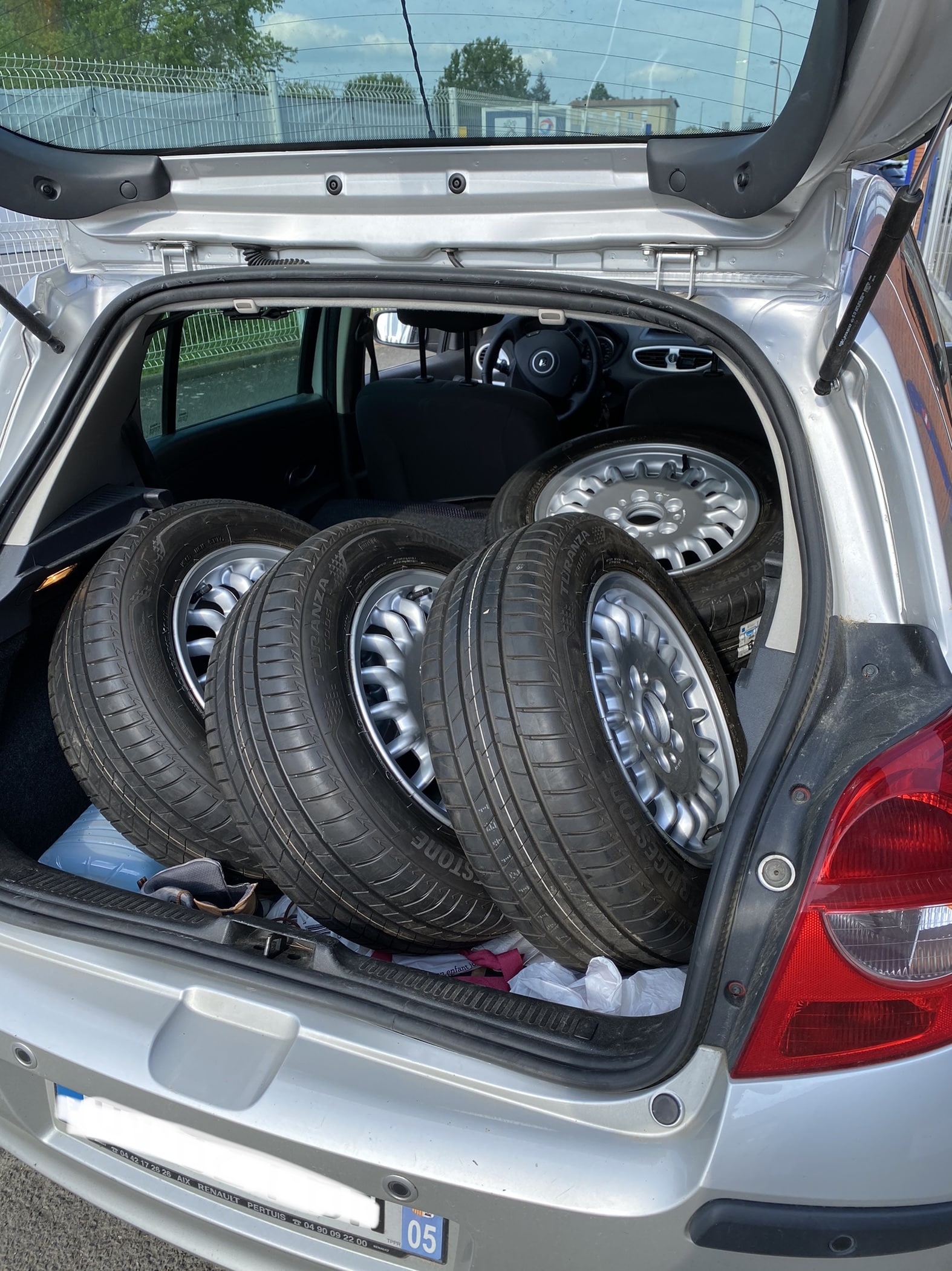

Montage des 4 pneus neufs (Bridgestone T005 - 205/60R15 91V) :
Commentaire: 4 pneus neufs
IMG_3183-min.JPEG [ 533.37 Kio | Vu 12744 fois ]

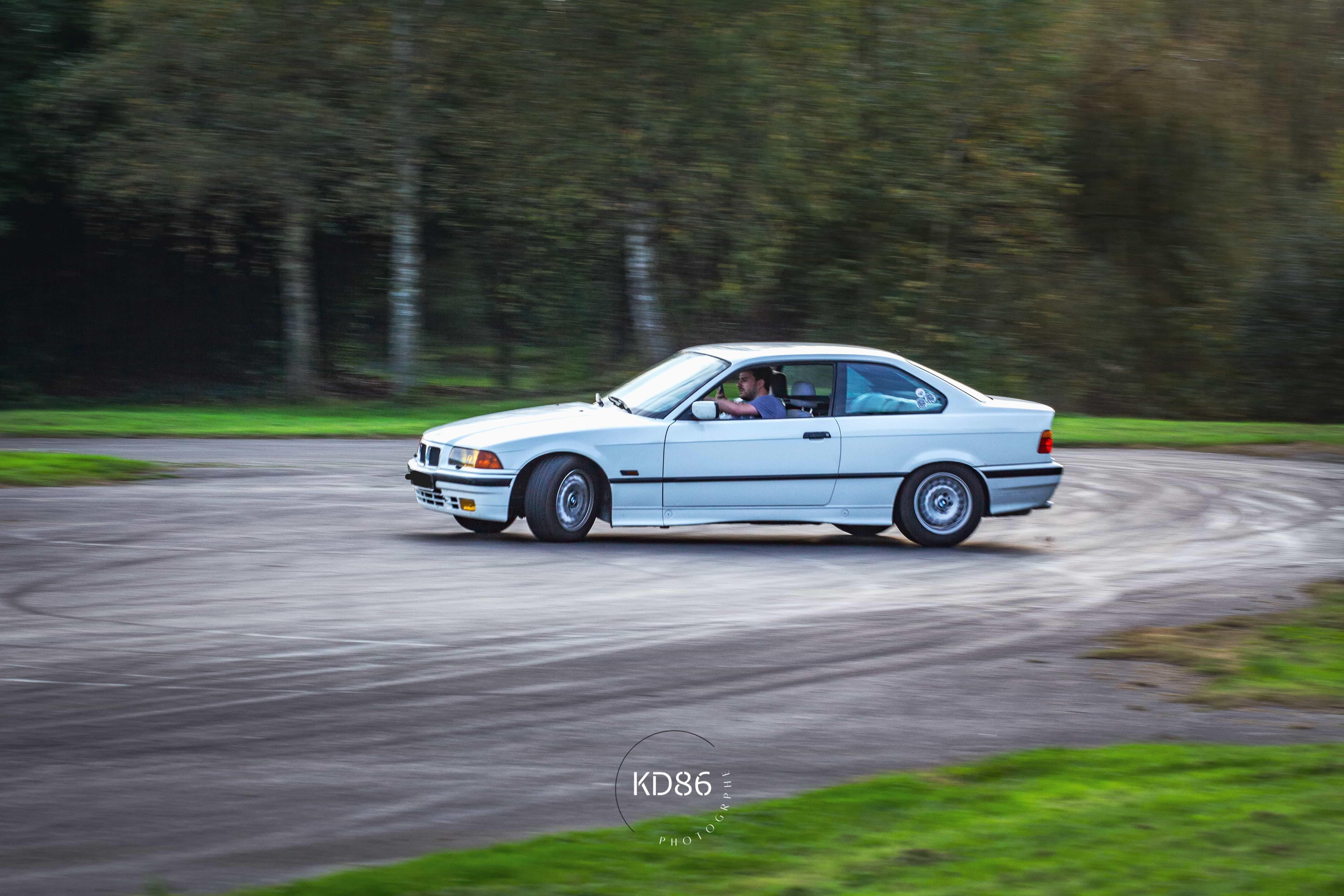

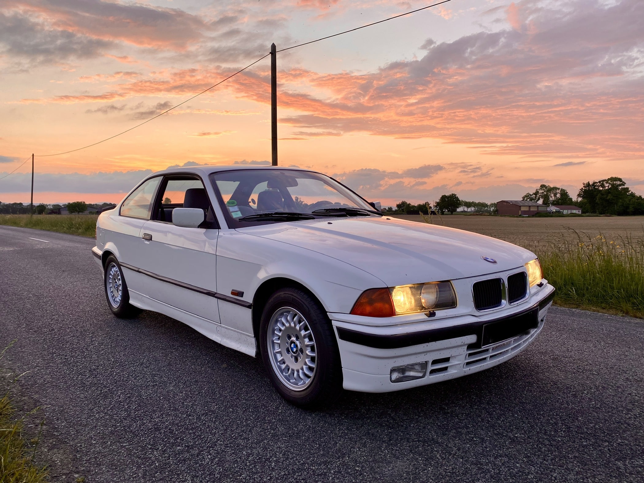

Et voilà maintenant la voiture, comme elle est au moment ou j'écris cette présentation :
IMG_3190-min.JPEG [ 650.88 Kio | Vu 12744 fois ]
Commentaire: au sharkfest 2022
IMG_3249-min.JPEG [ 203.54 Kio | Vu 12744 fois ]

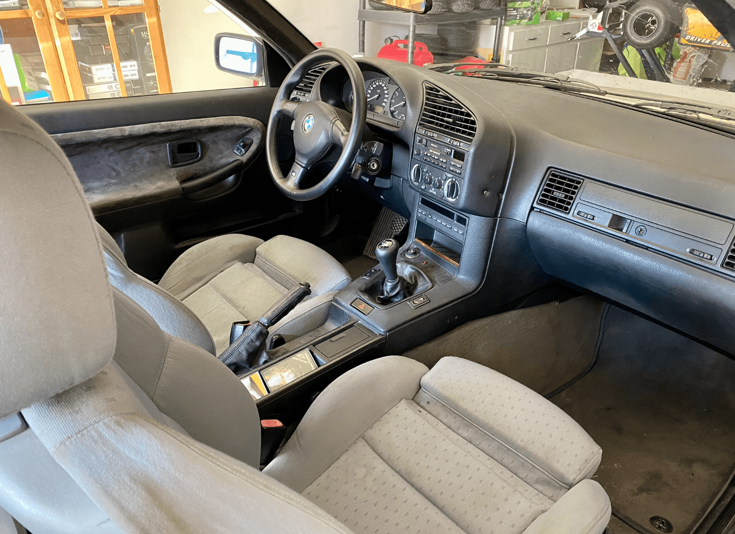

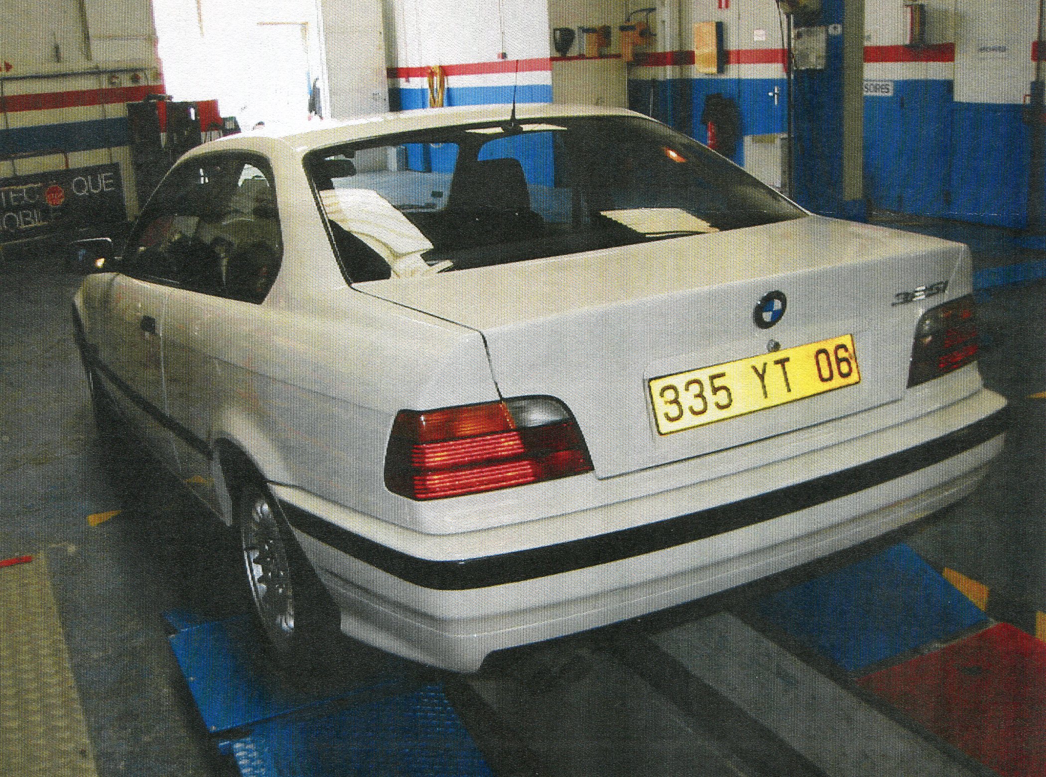

Lors de l'expertise en 2004, entièrement d'origine, avec la fameuse sellerie sport tissus électrique que j'aimerais retrouver :
img495-min.jpg [ 1017.95 Kio | Vu 12744 fois ]
img492-min.jpg [ 1.1 Mio | Vu 12744 fois ]

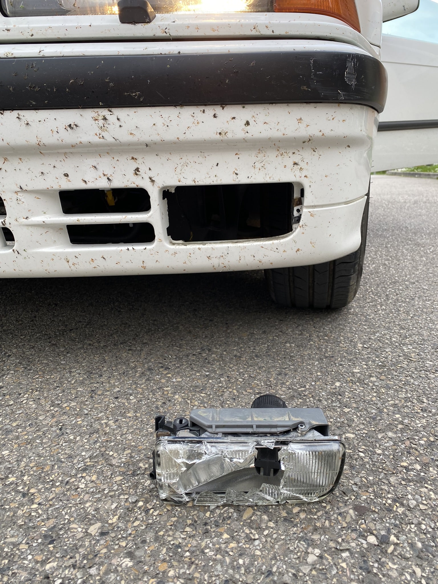

Et pour les plus attentifs, vous remarquerez que les antibrouillards avant ont disparus au profit de caches plastiques. :?
Mi-avril, en rentrant d'un rassemblement spécial BMW, je me suis arrêté une mustang cabriolet de 65 en panne au bord de la route. La mustang est repartie à la poussette, j'ai enquillé derrière et quelque kilomètres plus loin, la 'stang a perdu l'enjoliveur avant gauche.
Enjoliveur que je n'ai pas vu éviter en plein virage avec une voiture en face et une voiture derrière. Une fois arrêté je n'ai rien remarqué de plus que mon antibrouillard avant gauche cassé qui pendait par le fil, bonne poire que je suis, j'ai voulu être sympa et laisser couler, ce n'était qu'un antibrouillard adaptable à 20€...
Et bilan, plusieurs jours après, en voulant remonter un antibrouillard, j'ai constaté que le pare-chocs était en fait fissuré en plusieurs endroits, et que les pates de fixations de l'antibrouillard étaient restée sur celui cassé. :shock:
Commentaire: dégâts collision
IMG_3114-min.JPEG [ 686.6 Kio | Vu 12742 fois ]
J'ai essayé en vain de faire un recours via mon assurance grâce à l'immatriculation du véhicule fautif, et non, le retraité, bien que plein au as (plusieurs américaine de collection), préfère nier en bloc :quoi: et m'accuse de fausse déclaration de sinistre et conteste l'existence de cet accident. Je vous laisse imaginer à quel point je suis dégouté... :twisted: :twisted: :twisted:
Et selon l'expertise à titre conservatoire, il y'en a pour 600€TTC chez un carrossier pour les réparations. Donc mes caches plastiques à 10€ iront bien jusqu'à ce que je retrouve un pare-choc de phase 1 de la bonne couleur ! Sur un malentendu si vous avez ça...
Et la morale de l'histoire : ne jamais être trop gentil !

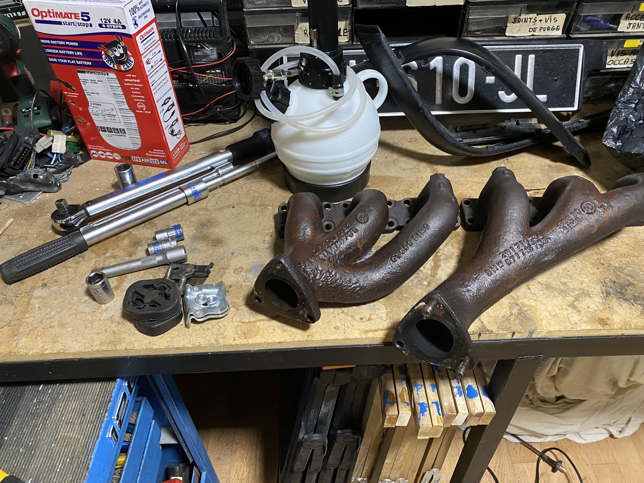

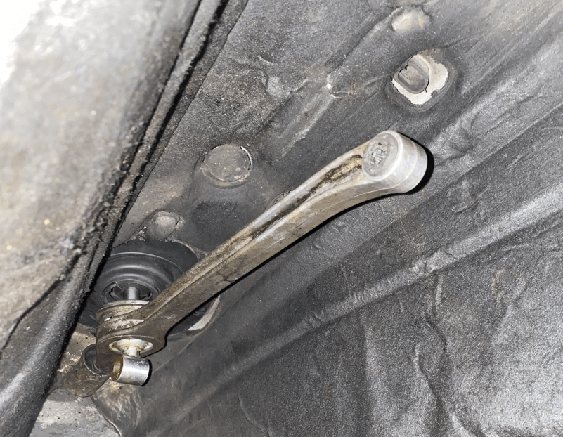

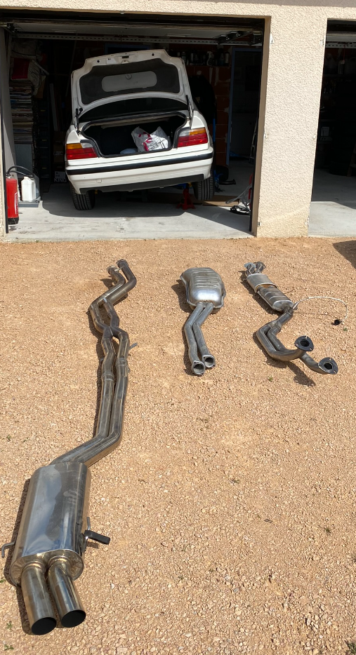

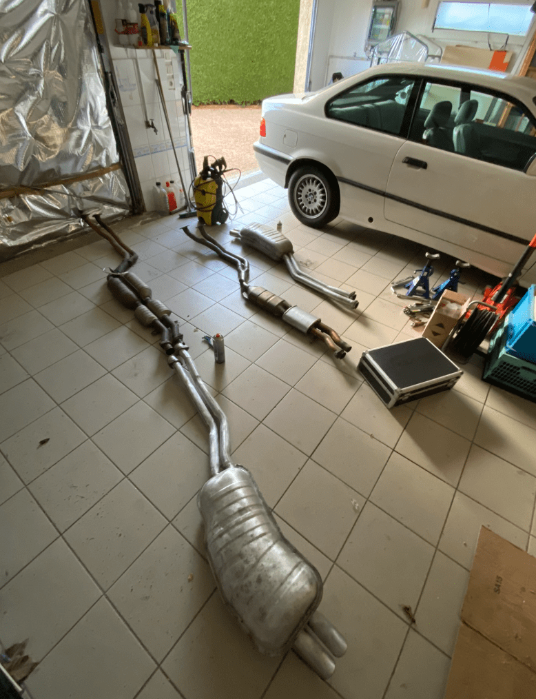

Comme je le disais au Sharkfest, c'est rigolo la ligne inox, mais en plus d'être de piètre qualité (ajustement, montage, etc), ça fait vraiment trop de bruit pour garder ça.
J'ai bien rigolé pendant 6 mois, je suis allé faire un tour d'adieu dans le beaujolais, et dimanche dernier après un petit élan de motivation, j'ai démonté la ligne inox !
Non pas sans difficulté, du fait qu'elle soit mal foutue certaines vis sont très difficile d'accès, et vu que le guignol qui l'avait montée avant avait mis 1 vis sur 3, certaines vis étaient bien bloquées :twisted:
Et du coup, on change complètement de registre, j'ai monté à la place une ligne type origine neuve (catalysée du coup...) :

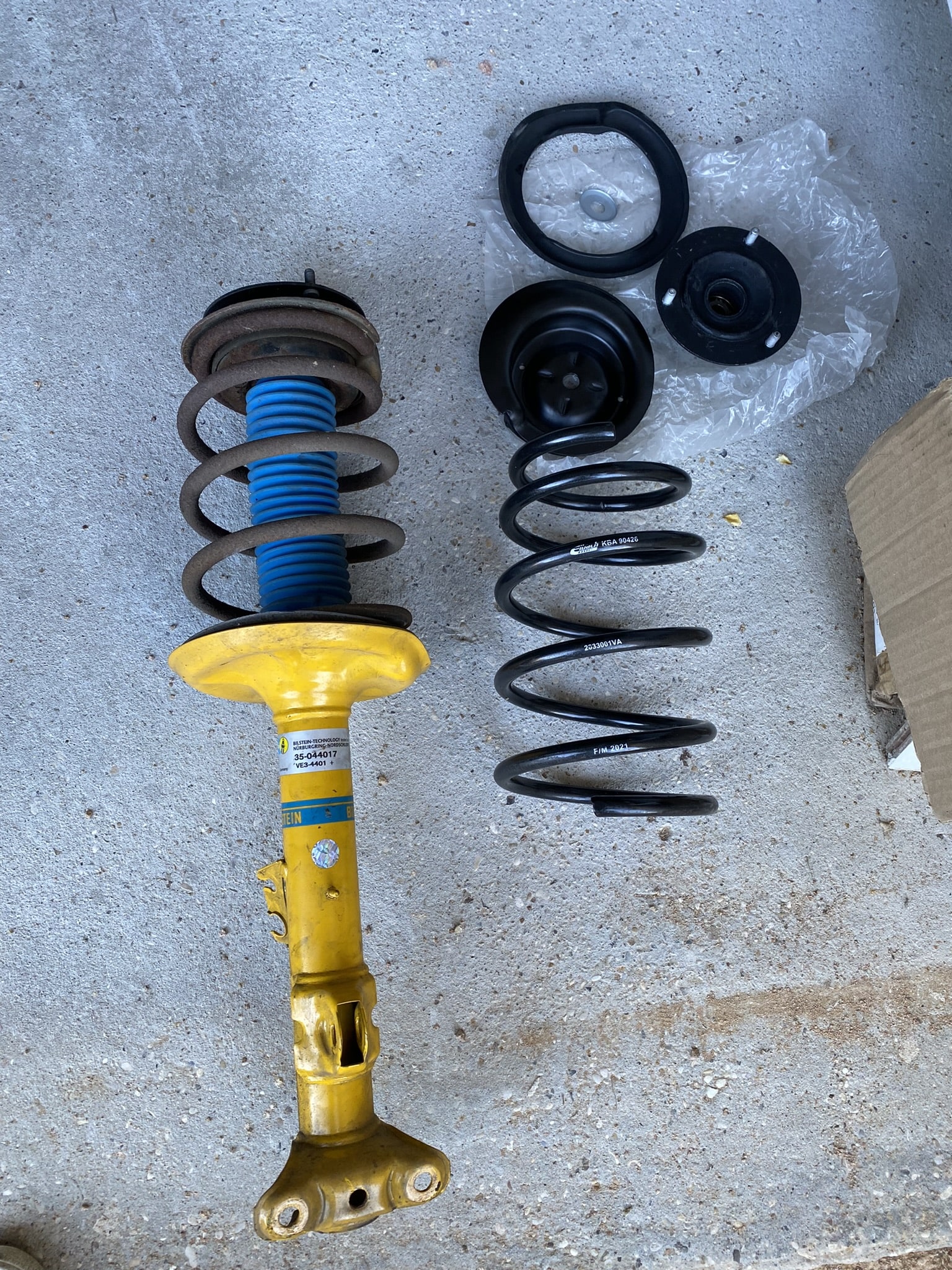

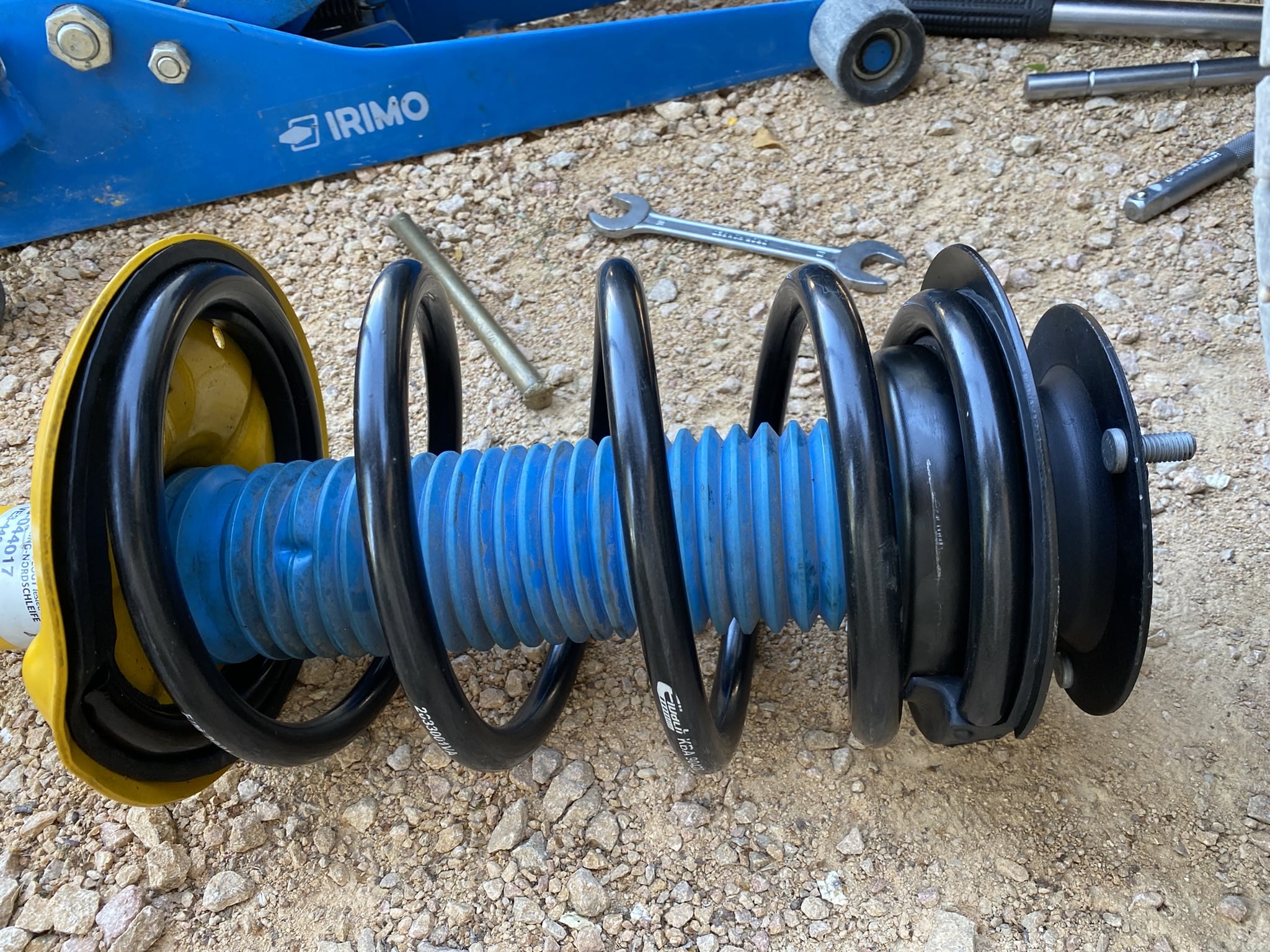

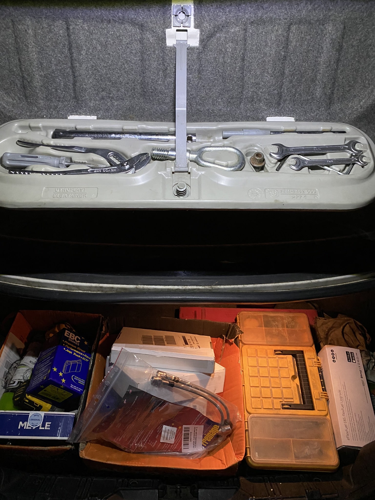

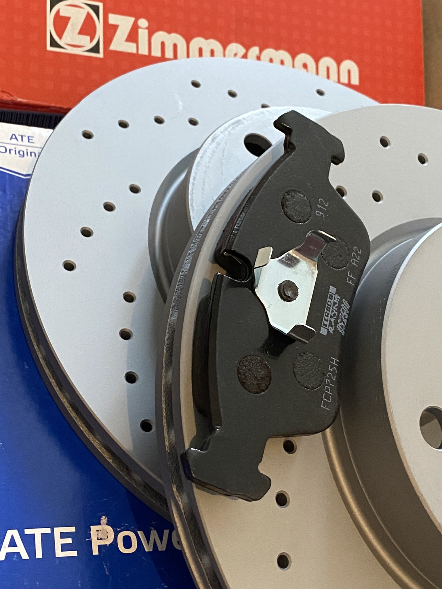

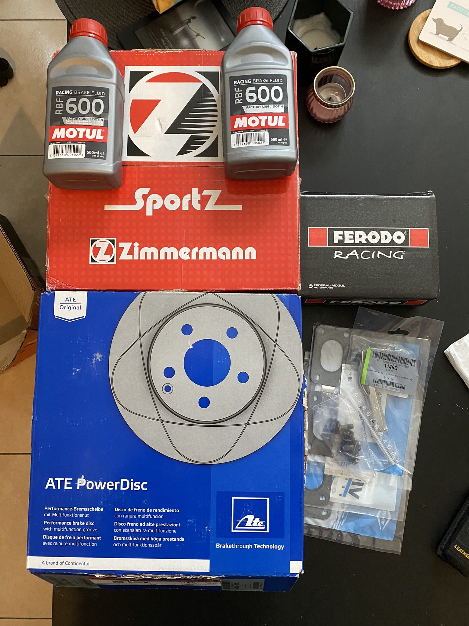

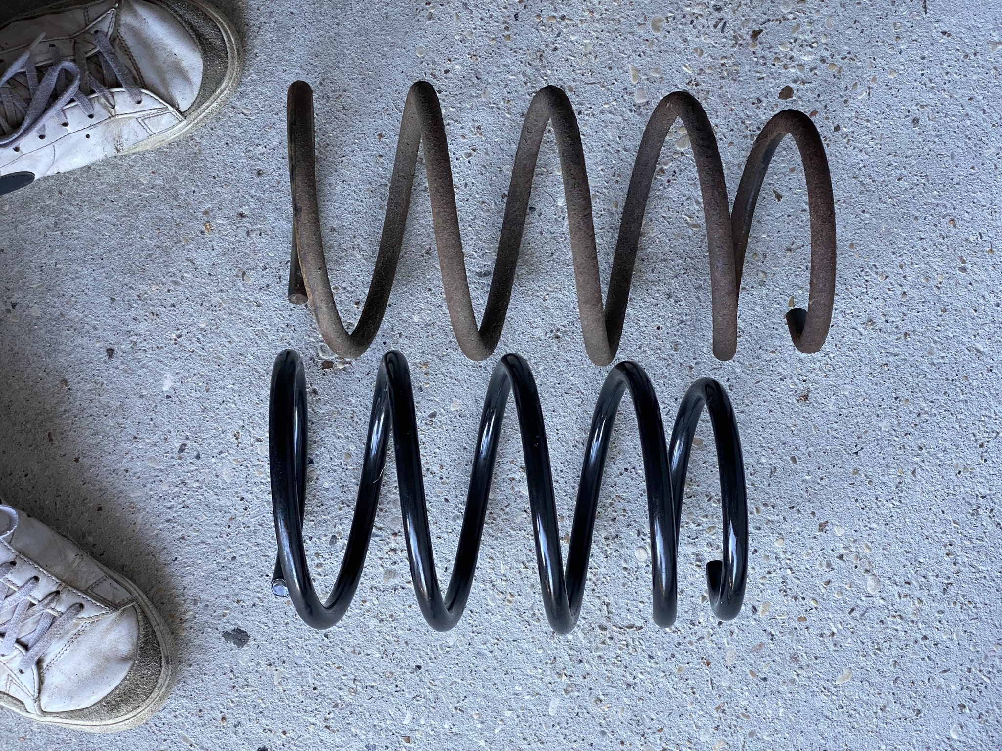

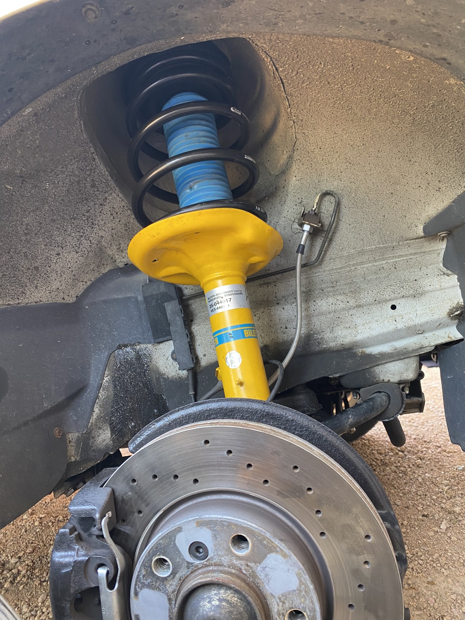

à l'automne 2022 j'ai amélioré le freinage qui est assez médiocre d'origine, en montant des durites aviation (les durites était craquelée donc à remplacer dans tous les cas), une bonne purge avec du Motul RBF600. Et pour les disque je suis resté en diamètre d'origine pour pouvoir conserver les jantes en 15pouces : disques avant Zimmerman avec plaquettes Ferodo DS2500 et l'arrière des disque ATE powerdisc + des plaquettes EBC yellowstuff. Le freinage est bien meilleur que l'origine, surtout plus endurant, seul désagrément c'est qu'à chaud ça couine mais c'est un détail...
carton frein-min.JPEG [ 499.49 Kio | Vu 11487 fois ]
disque et plaqette av-min.JPEG [ 398.04 Kio | Vu 11487 fois ]
disque frein av-min.JPEG [ 418.67 Kio | Vu 11487 fois ]

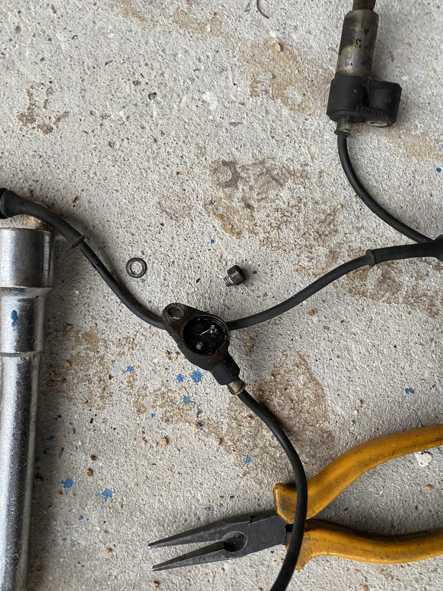

L'ABS ne marchait pas depuis que j'avais la voiture (l'ancien proprio avait retiré l'ampoule le gros malin...). Diagnostic en testant les capteurs avec un multimètre, résistance infinie sur deux capteurs, une fois changé tout remarche !
abs kc-min.JPEG [ 799.61 Kio | Vu 11487 fois ]
J'ai également trouvé pour presque rien les outils pour remplir le coffret de la malle de coffre. Il me manque qu'une petite douille.
boite outil-min.JPEG [ 512.59 Kio | Vu 11487 fois ]

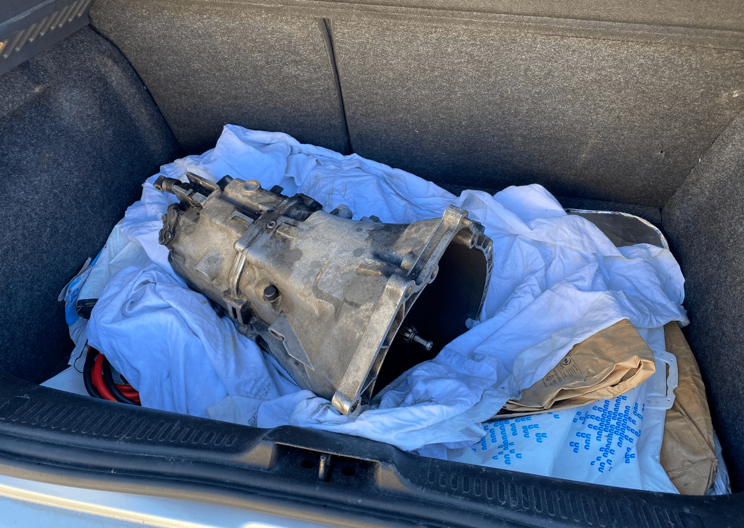

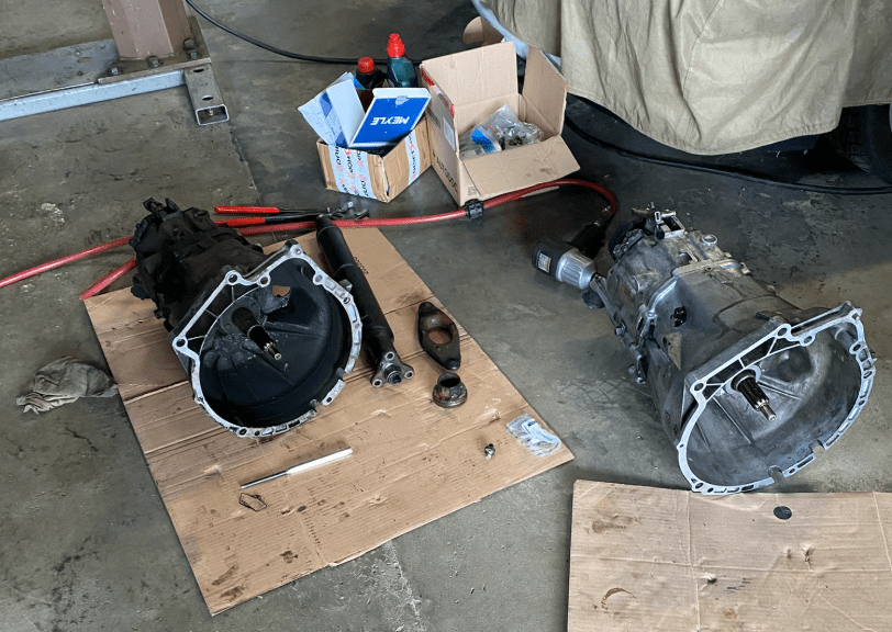

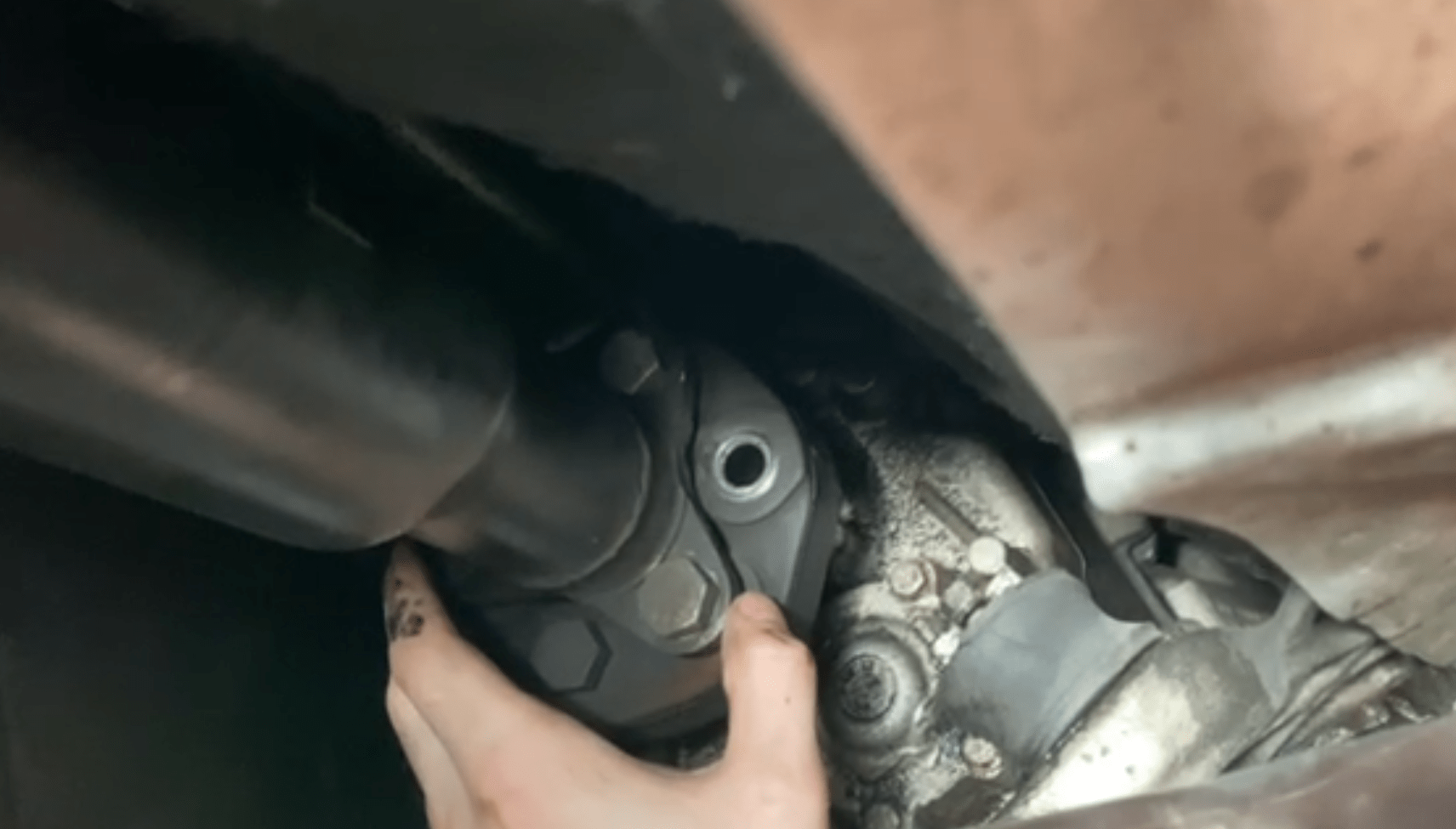

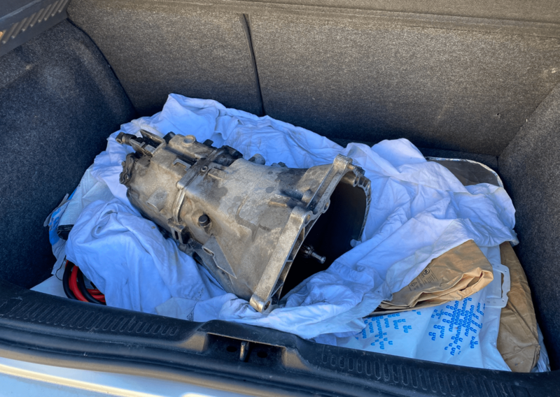

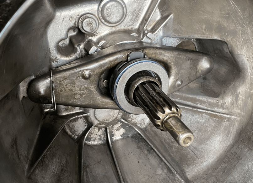

J'ai vidangé la boite, l'huile était très sale et surtout pleine de paillette, les synchro doivent être morte et en particulier la 2me fait un bruit affreux quand on rétrograde de 3 à 2. Boite à refaire donc, histoire d'être tranquille.
huile boite-min.JPEG [ 336.6 Kio | Vu 11487 fois ]

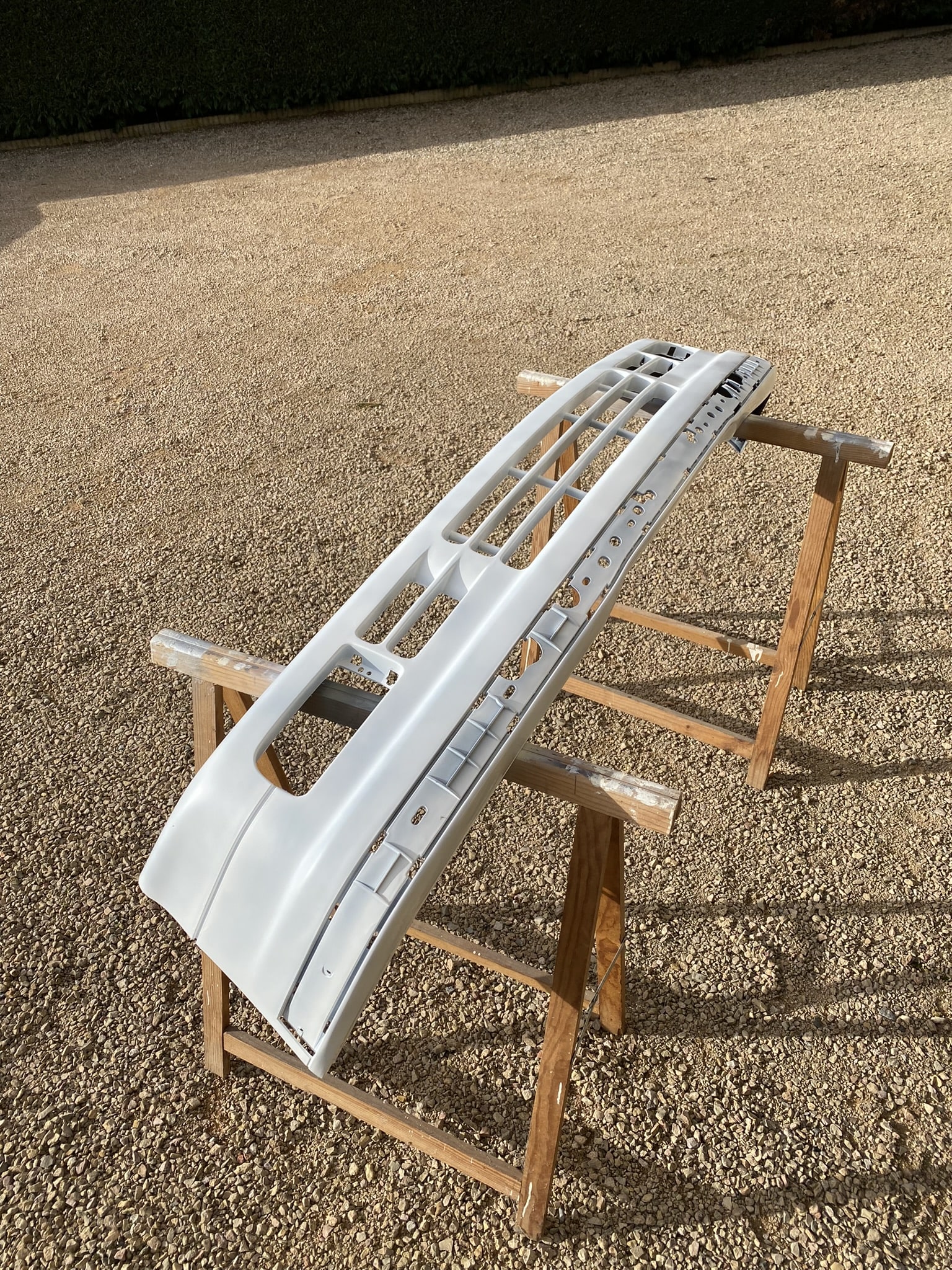

Suite à la mésaventure que j'ai eu, j'ai acheté un pare-chocs adaptable neuf et je l'ai peint à la bombe histoire de dépanner. j'ai monté des antibrouillard jaunes neufs. ça restera comme ça en attendant de faire mieux.
pare-choc av-min.JPEG [ 1.12 Mio | Vu 11487 fois ]

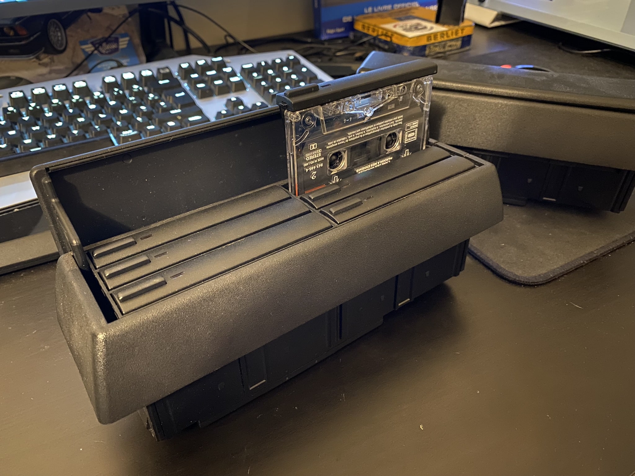

J'ai dégoté à pas cher en Allemagne 3 range K7 qui se monte dans le vide poche de la console centrale. J'ai commandé les fixation encore dispo chez BMW pour 5€... Reste à le monter !
range k7-min.jpeg [ 449.59 Kio | Vu 11487 fois ]

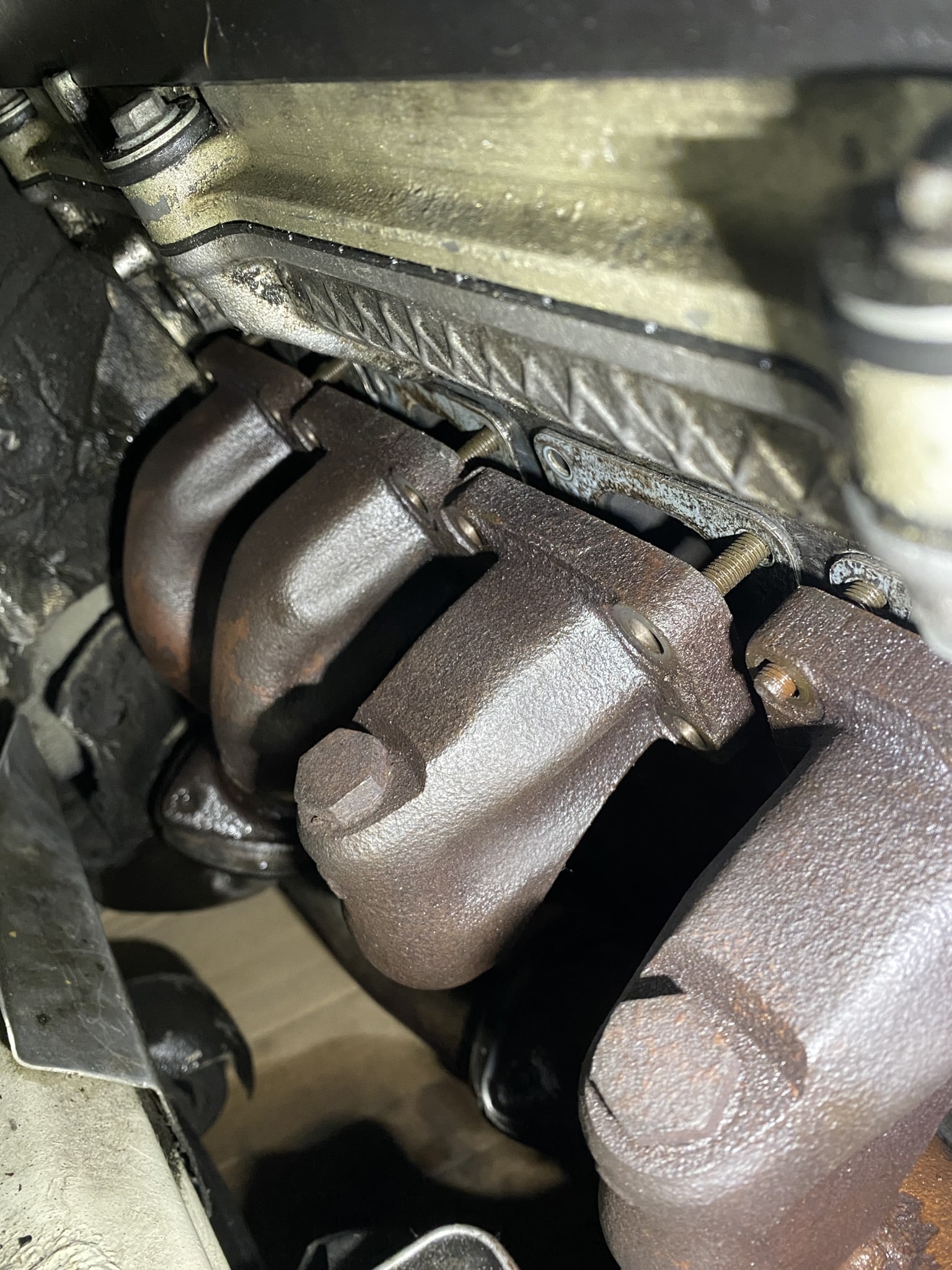

J'avais de grosse fuite d'échappement à cause de vis manquantes sur les collecteurs coté culasse et coté descente. Donc dépose des deux collecteurs pour les remonter avec des joints et de la visserie neuve. Etonnamment ça s'est fait sans trop de difficultés.
collecteur-min.JPEG [ 532.21 Kio | Vu 11487 fois ]
collecteur sorti-min.JPEG [ 637.83 Kio | Vu 11487 fois ]

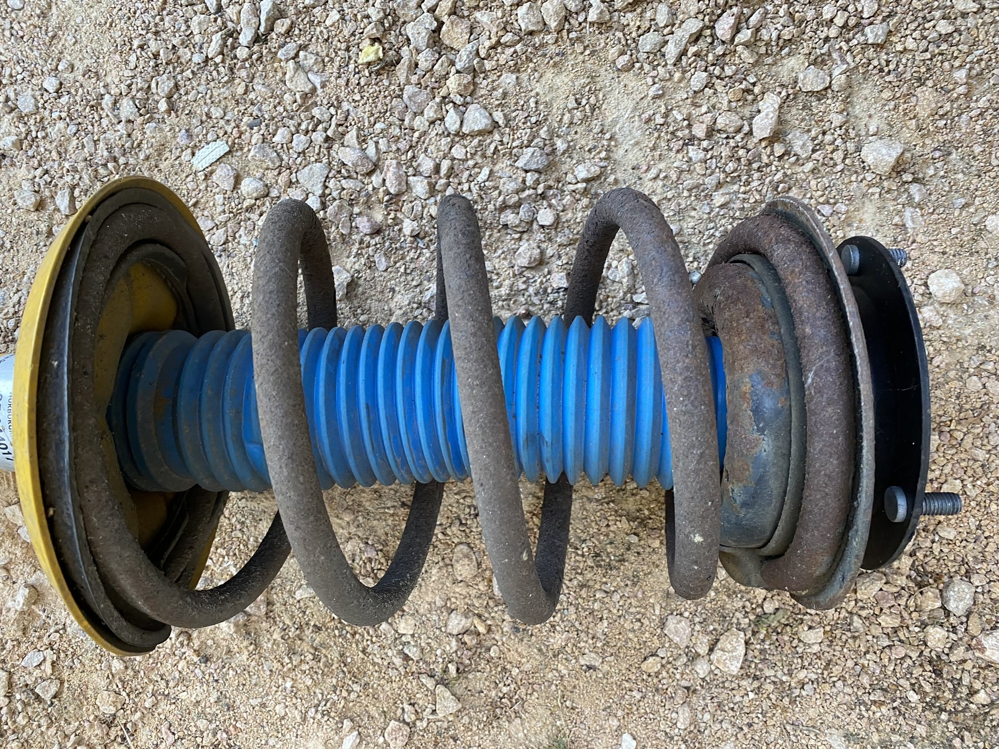

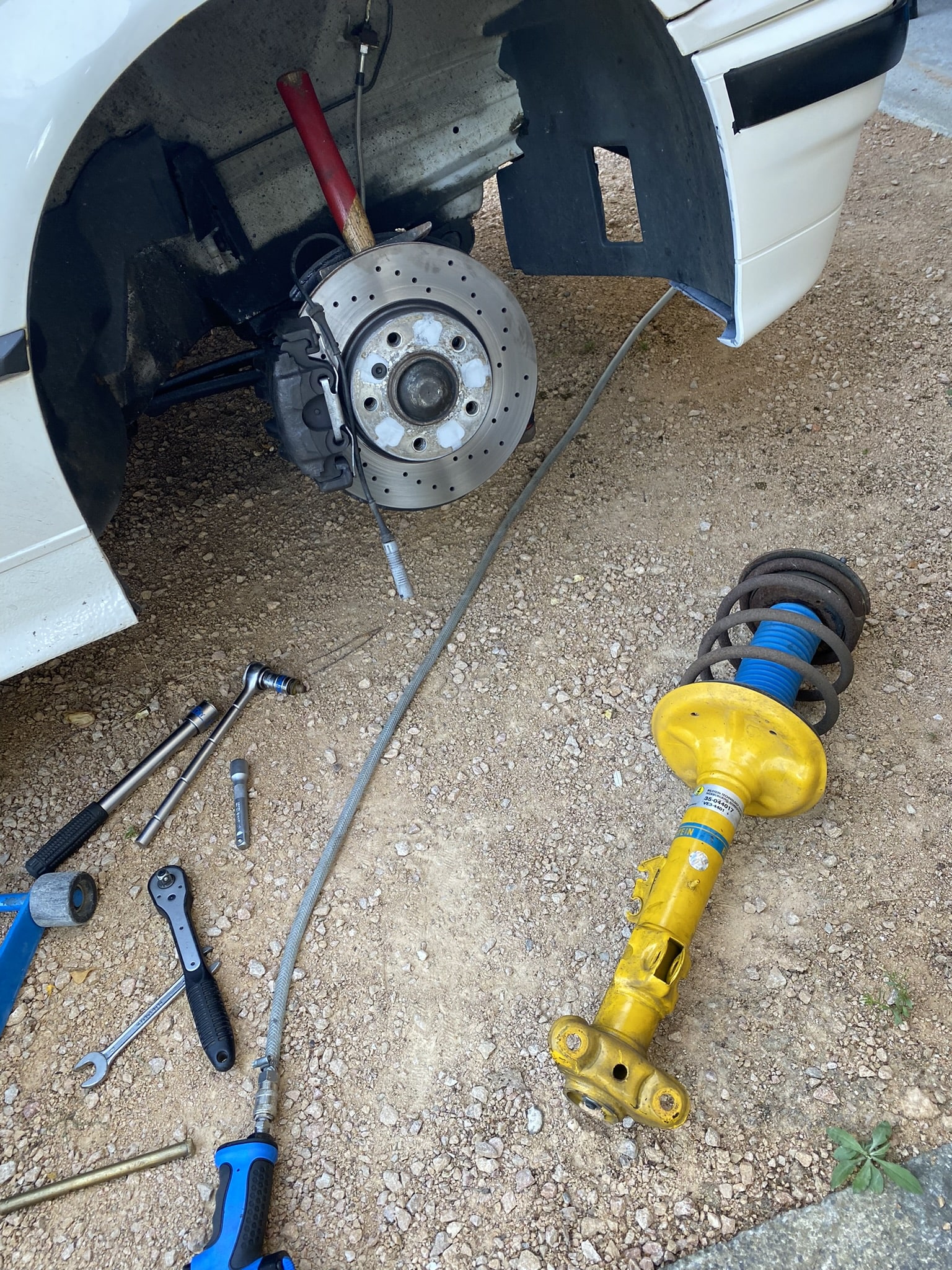

Dernièrement j'ai montés des ressorts courts. Je les avais acheté à pas cher neufs il y a un moment. J'ai commandé de la visserie neuve, des coupelles neuves, des patins de ressorts et des platines neuves chez BMW. Tout était bien rouillé donc ça fait pas de mal. Comme ma e36 a l'option "châssis M sport surbaissé" d'origine, la différence de hauteur n'est pas flagrante, ça à du la baisser de seulement 15mm visiblement.
susp av demont-min.JPEG [ 917.78 Kio | Vu 11487 fois ]
susp rouillax-min.JPEG [ 811.42 Kio | Vu 11487 fois ]
ressort neuf-min.JPEG [ 612.71 Kio | Vu 11487 fois ]
ressort-min.JPEG [ 1.08 Mio | Vu 11487 fois ]
susps pic neuve-min.JPEG [ 938.56 Kio | Vu 11487 fois ]
susp monté-min.JPEG [ 650.17 Kio | Vu 11487 fois ]

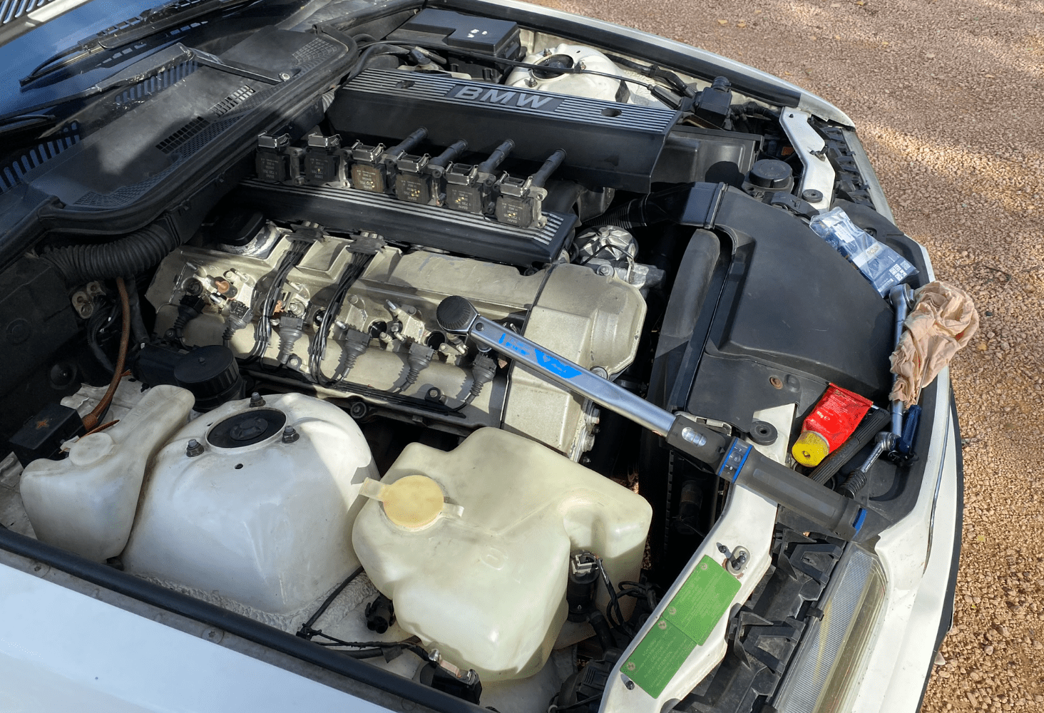

Le régulateur qui ne marchait pas à l'achat, remarche depuis que j'ai ajusté le capteur de pédale de frein. J'en ai profité pour changer le capuchon de comodo parce que je ne comprenais pas grand chose au comodo en italien...
bouton regul-min.JPEG [ 788.11 Kio | Vu 11487 fois ]
Quelques photos de balades :
balade bjolas-min.JPEG [ 538.93 Kio | Vu 11487 fois ]
terasse bjolais-min.JPEG [ 330.03 Kio | Vu 11487 fois ]
propre cours-min.JPEG [ 971.44 Kio | Vu 11487 fois ]

Début Novembre 2023, comme chaque année c'était les Sharkdays à l'occasion du salon époqu'auto à Lyon. On est pas passé loin de la voir dans un épisode de Turbo, malheureusement ils n'ont pas gardé les images au montage !
2-sharkdays-2023-min.PNG [ 1017.05 Kio | Vu 6807 fois ]
3-sharkdays-2023-turbo-min.PNG [ 820.95 Kio | Vu 6807 fois ]
Malgré que la boite de vitesse soit bien fatiguée, elle sortait quand même.
4-rasso-amberieux-min.PNG [ 319.01 Kio | Vu 6807 fois ]
5-mont-brouilly-min.PNG [ 715.69 Kio | Vu 6807 fois ]

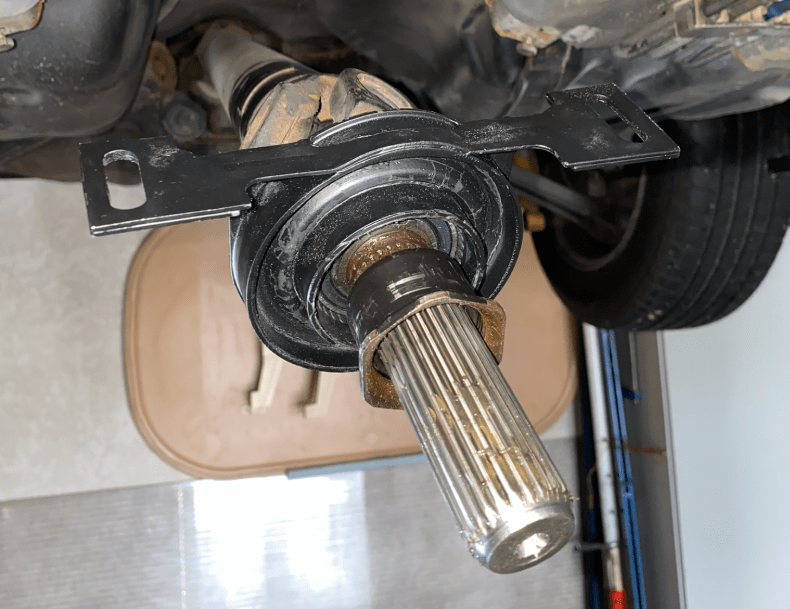

En Mars 2024, alors que je me renseignais pour refaire ma boite (compliqué parce qu'il fallait la déposer, la refaire puis la remonter, ce qui impliquait de potentiellement la stocker chez quelqu'un le temps de faire tout ça), j'ai trouvé une boite de 320i cabriolet pas trop loin de chez moi. Les boites étant identiques sur tous les e36 6 cylindres (des Getrag S5D-250G, sauf la 328i qui a une boite ZF qui supporte plus de couple), elle convient parfaitement à mon auto. La boite a donc été démonté d'une 320i (150 000km)complètement ruinée par la rouille, donc j'ai pris le risque d'acheter cette boite d'occasion en me disant qu'en principe elle devait être en bon état compte tenu du kilométrage et de la raison de la vente.
6-achat-boite-320icab-min.PNG [ 818.72 Kio | Vu 6807 fois ]
En Avril 2024, lors d'une sortie sur des routes de col, je roulais de manière dynamique... :roll: on se tirai la bourre avec un mec que je ne connaissais pas, au volant d'une Audi TT mk1. En sortie de virage j'ai mis pied au plancher, et là c'est le drame ! Un gros "glong" dans le train arrière et ensuite d'énorme vibration avec un bruit de quelque chose qui tape dans la caisse dès qu'on fait une accélération franche. Je suis rentré en roulant très cool, j'étais à 50km de la maison. Je pensais avoir cassé un cardan, et il se trouve qu'après inspection pas du tout. En cherchant bien, je suis remonté petit à petit sur les élément de la transmissions et je me suis rendu compte avec effroi que le flector en tenait plus qu'avec 2 vis au lieu de 6 !! :shock: Je suis incapable de dire pourquoi elle était manquante, étant donné que l'embrayage avait été fait par l'ancien propriétaire, on peu supposer qu'ils avaient mal serré les vis. Donc j'ai commandé les vis et écrou neuf chez BMW pour tout changer et bien serrer au couple.
7-perte-vis-flector-min.PNG [ 501.75 Kio | Vu 6807 fois ]
Au passage, j'ai par la même occasion, monté une ligne d'échappement oem d'occasion. J'ai surveillé pendant plusieurs mois pour trouver l'intermédiaire et le silencieux sur leboncoin à un prix "normal" et pas à l'autre bout de la France. A présent la voiture ne fait plus du tout de bruit à l'échappement, on entend surtout le moteur de l'intérieur. C'est frustrant quelque fois, mais pour le moment je préfère la garder full origine. Il faut que je mette un coup de peinture haute température pour protéger un peu cette ligne qui a 30ans.
8-montage-ligne-oem-min.PNG [ 369.18 Kio | Vu 6807 fois ]
Suite au remontage propre du flector et la pose de la ligne d'origine, j'ai également éradiqué un souci de vibration que j'avais dans la caisse, donc très bon point, j'ai l'impression d'avoir une autre voiture ! :mrgreen:

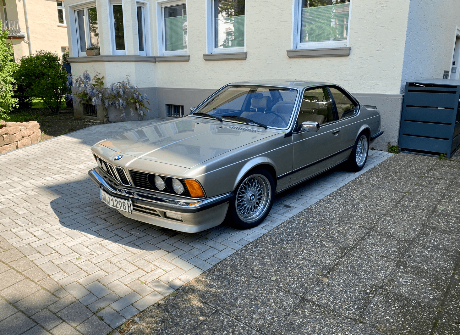

Rien à voir avec ma e36, mais je partage ici une belle 6 croisée par hasard devant une maison en centre-ville d'Heidelberg en Allemagne. :pouce:
10-e24-heidelberg-min.PNG [ 892.01 Kio | Vu 6807 fois ]

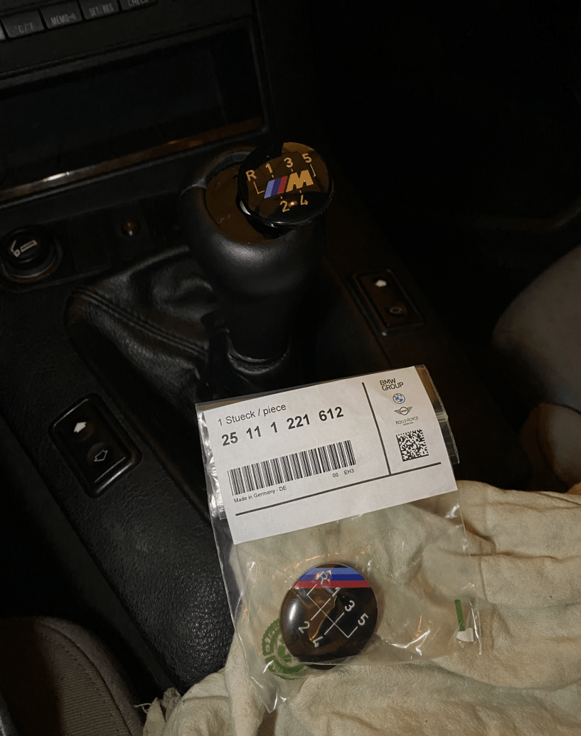

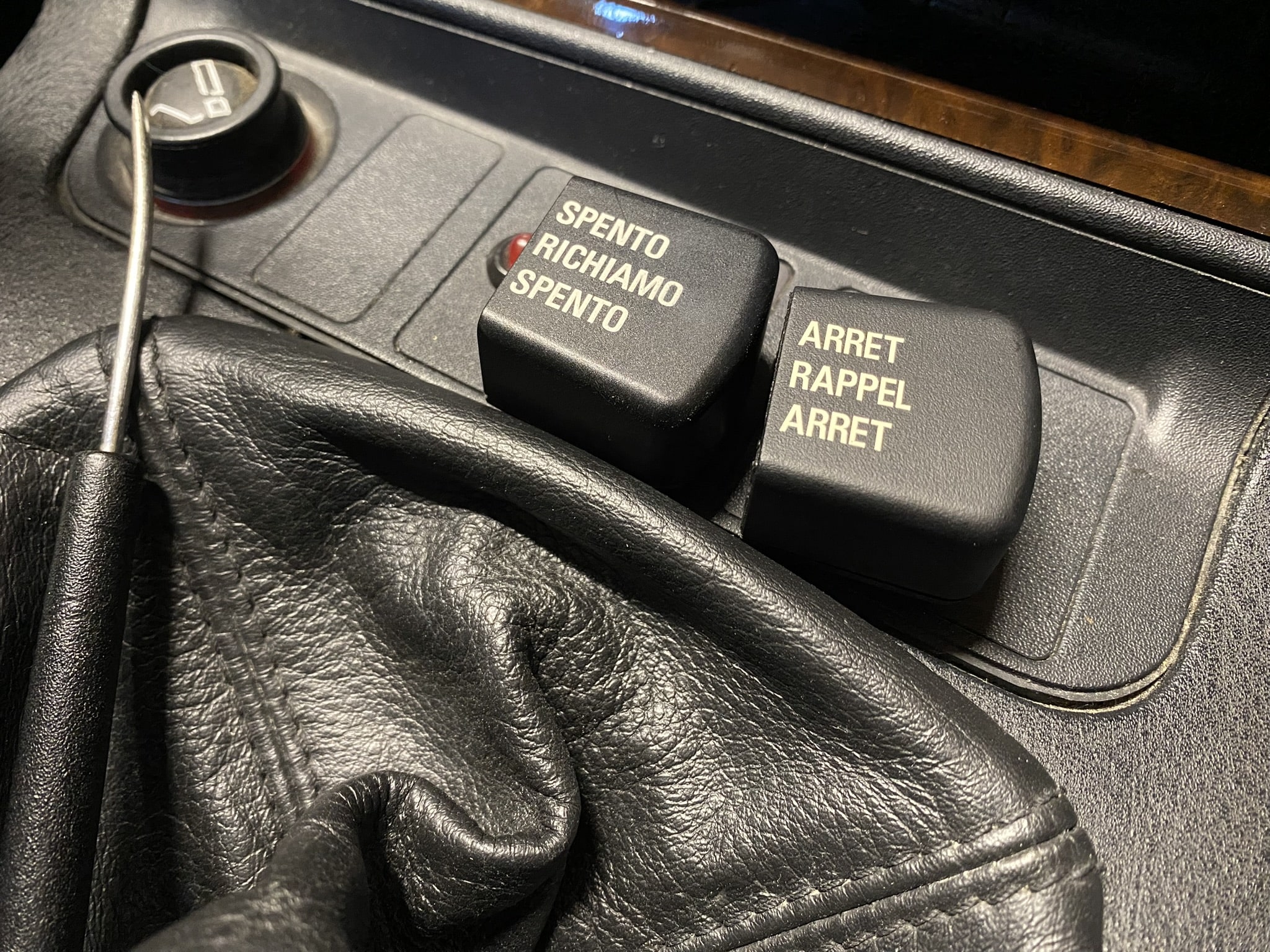

J'ai commandé des pièces chez BMW en prévision du changement de la boite de vitesse, j'en ai profité pour commandé tant que c'était dispo pour commander la pastille de levier de vitesse d'origine, celle que j'avais n'était pas la bonne. :wink:
11-pastille-levier-vitesse-min.PNG [ 405.47 Kio | Vu 6807 fois ]
Du coup, fin Octobre 2024, une semaine avant les Shardays, changement de la boite de vitesse en croisant les doigts pour que celle acheté d'occasion soit en bon état. Un grand merci à la personne nous ayant laissé utilisé son pont élévateur pour l'opération.
Pour essayer de bien faire les chose, j'ai changé le ressort de fourchette, le pion de fourchette par une version en aluminium, la butée d'embrayage, le flector, le palier intermédiaire d'arbre de transmission, les support de boite et les silentblocs de tringlerie. Aussi, je remercie Roger pour le coup de main pour changer les joints spi, quitte à changer la boite, autant mettre toutes les chances de mon coté et ne pas avoir une boite qui fuit...
Le changement de la boite s'est bien passé, une première pour moi, nous avons mis 5h en prenant notre temps. Et cela valait le coup, la boite est nickel, je retrouve enfin une voiture sans aucun souci mécanique préoccupant.
C'était la première fois que je voyait cette voiture sur un pont, ce qui est quand même bien plus agréable que par terre dans les gravier. J'ai pu fait une "belle" photo du joli trou de rouille à une jonction de tôle sous le plancher arrière coté passager. C'est probablement le gros chantier suivant à faire sur cette voiture. :shock:
12-depose-boite-pont-min.PNG [ 624.88 Kio | Vu 6807 fois ]
13-boite de vitesse-deposee-min.PNG [ 281.04 Kio | Vu 6807 fois ]
14-boite-piece-neuve-min.PNG [ 344.32 Kio | Vu 6807 fois ]
15-silentbloc-neuf-min.PNG [ 393.41 Kio | Vu 6807 fois ]
16-palier-neuf-min.PNG [ 233.65 Kio | Vu 6807 fois ]

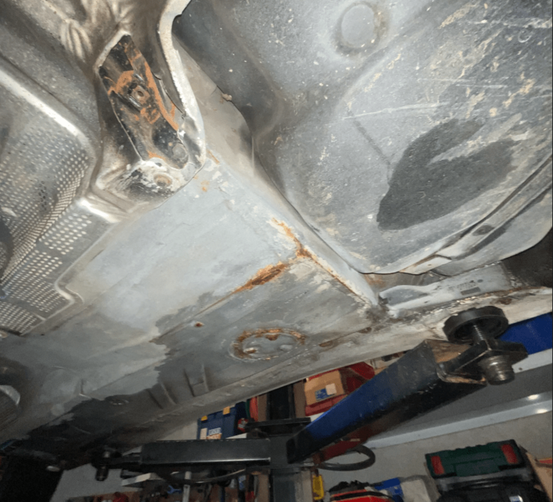

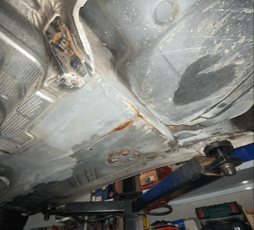

17-rouille-sous-bassement-min.PNG [ 357.57 Kio | Vu 6807 fois ]

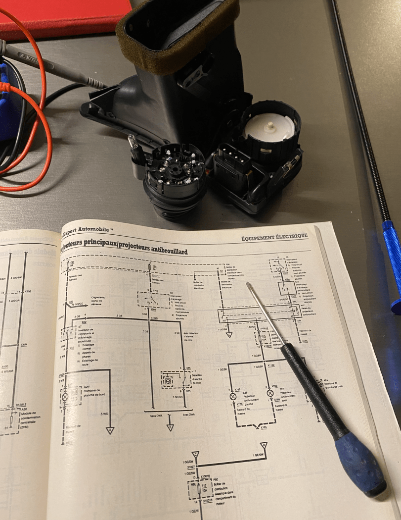

Et le dernier souci en date, je l'ai découvert lors des Sharkdays, j'avais les feu de croisement qui restaient allumés constamment à partir du moment où le contact était mis. Après recherche, je ne m'attendais pas du tout à ça, c'était la commande qui était HS. Une minuscule pièce en plastique casse à l'intérieur et laisse le contact en position fermée. Après l'avoir changé ça remarche, par contre comme souvent maintenant les pièces récente sont de qualité médiocre, le feeling quand on tourne la commande de feu est vraiment pas qualitatif. :twisted:
20-feux-qui-restent-allumes-min.PNG [ 453.34 Kio | Vu 6807 fois ]
Avec la rouille naissante sous la caisse, elle ne sort pas en ce moment, les routes étant salées. Suite au prochain épisode, lors du Sharkfest 2025 :D .
