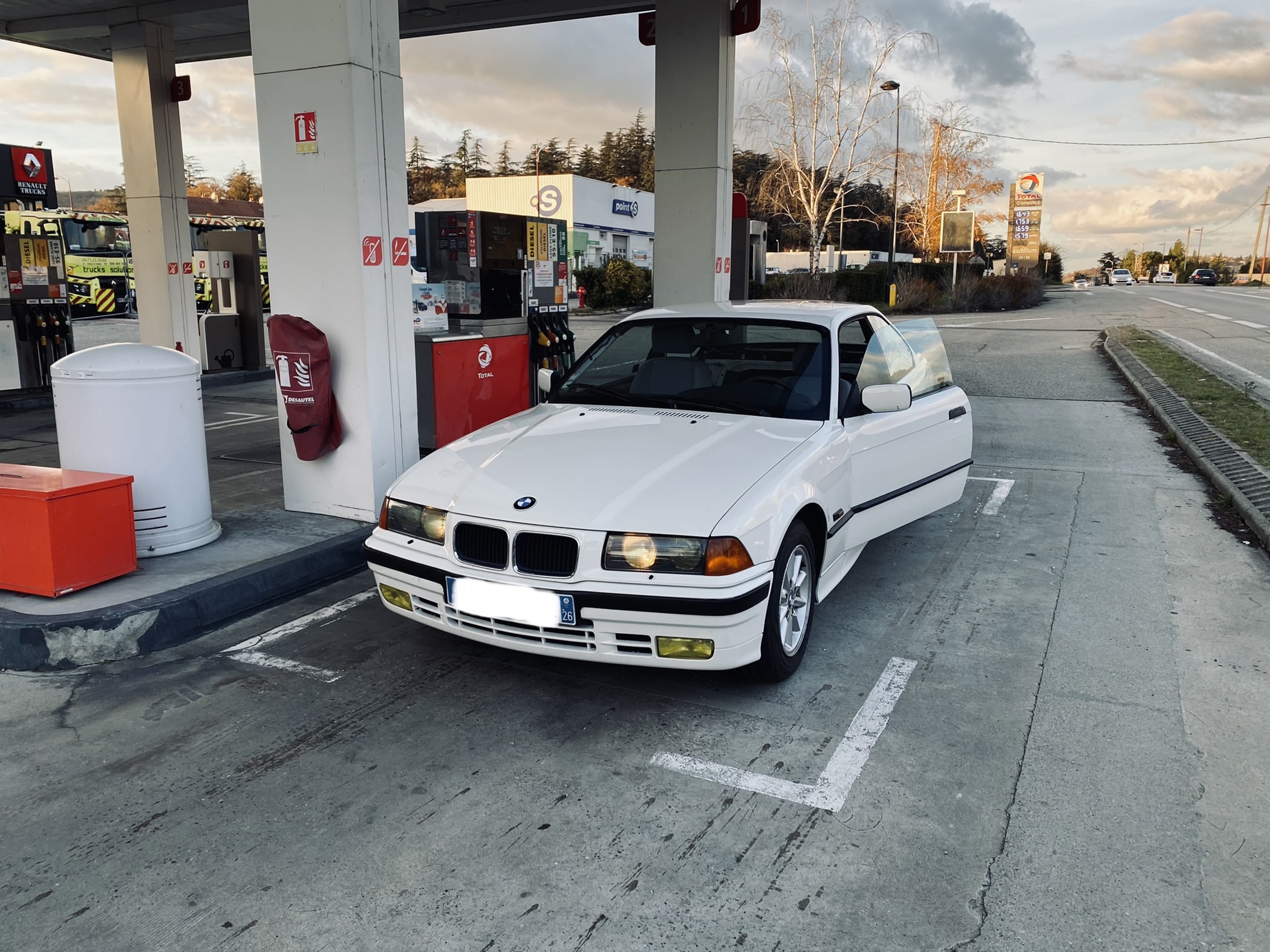

Premier plein, sur le trajet du retour :
Commentaire: Premier plein après l'avoir achetée, sur le trajet du retour.

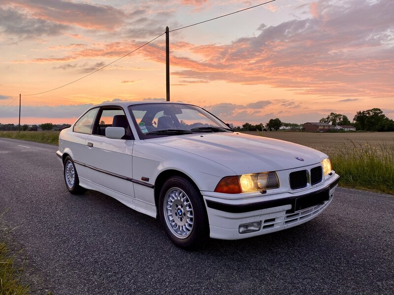

Et voilà maintenant la voiture, comme elle est au moment ou j'écris cette présentation :
IMG_3190-min.JPEG [ 650.88 Kio | Vu 12791 fois ]

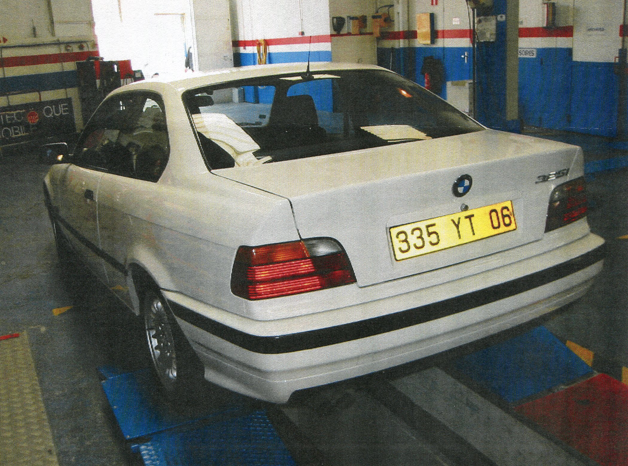

Lors de l'expertise en 2004, entièrement d'origine, avec la fameuse sellerie sport tissus électrique que j'aimerais retrouver :
img495-min.jpg [ 1017.95 Kio | Vu 12791 fois ]
img492-min.jpg [ 1.1 Mio | Vu 12791 fois ]

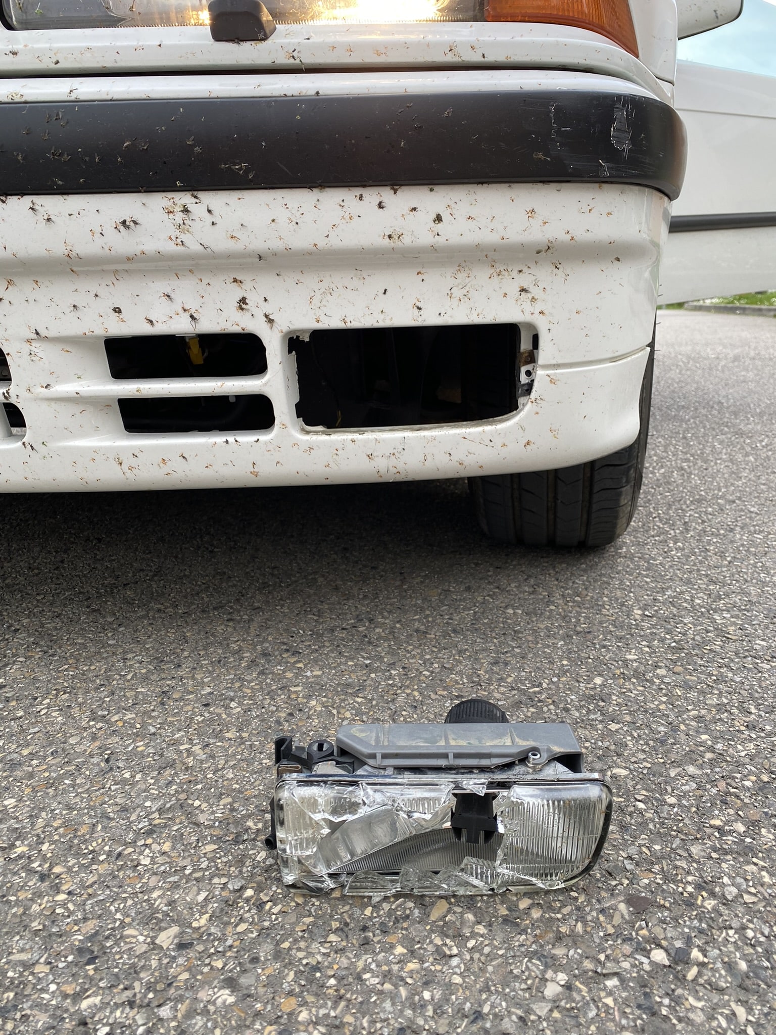

Et pour les plus attentifs, vous remarquerez que les antibrouillards avant ont disparus au profit de caches plastiques. :?
Mi-avril, en rentrant d'un rassemblement spécial BMW, je me suis arrêté une mustang cabriolet de 65 en panne au bord de la route. La mustang est repartie à la poussette, j'ai enquillé derrière et quelque kilomètres plus loin, la 'stang a perdu l'enjoliveur avant gauche.
Enjoliveur que je n'ai pas vu éviter en plein virage avec une voiture en face et une voiture derrière. Une fois arrêté je n'ai rien remarqué de plus que mon antibrouillard avant gauche cassé qui pendait par le fil, bonne poire que je suis, j'ai voulu être sympa et laisser couler, ce n'était qu'un antibrouillard adaptable à 20€...
Et bilan, plusieurs jours après, en voulant remonter un antibrouillard, j'ai constaté que le pare-chocs était en fait fissuré en plusieurs endroits, et que les pates de fixations de l'antibrouillard étaient restée sur celui cassé. :shock:

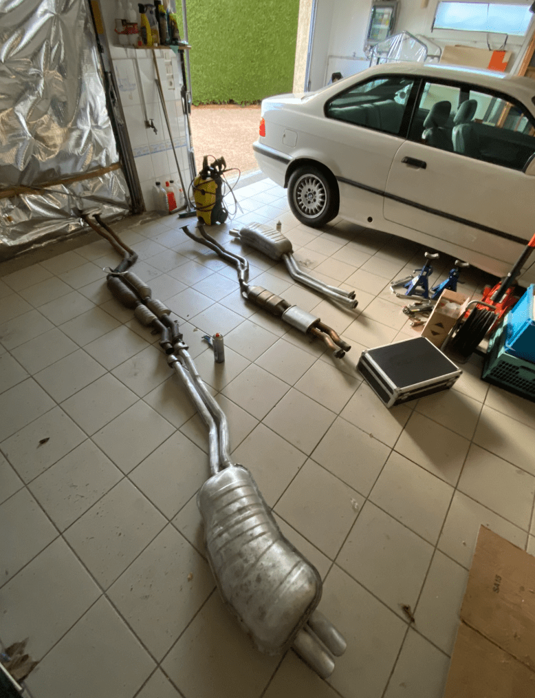

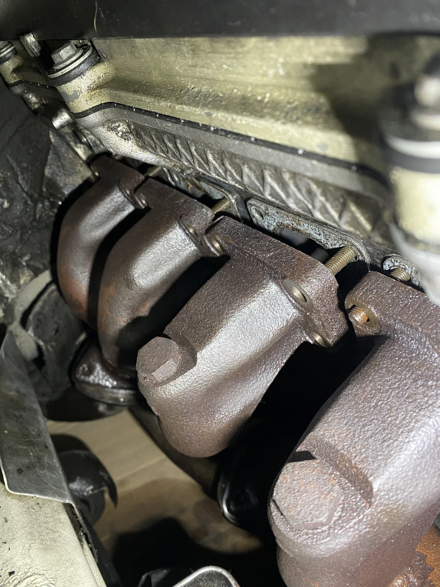

Comme je le disais au Sharkfest, c'est rigolo la ligne inox, mais en plus d'être de piètre qualité (ajustement, montage, etc), ça fait vraiment trop de bruit pour garder ça.
J'ai bien rigolé pendant 6 mois, je suis allé faire un tour d'adieu dans le beaujolais, et dimanche dernier après un petit élan de motivation, j'ai démonté la ligne inox !
Non pas sans difficulté, du fait qu'elle soit mal foutue certaines vis sont très difficile d'accès, et vu que le guignol qui l'avait montée avant avait mis 1 vis sur 3, certaines vis étaient bien bloquées :twisted:
Et du coup, on change complètement de registre, j'ai monté à la place une ligne type origine neuve (catalysée du coup...) :

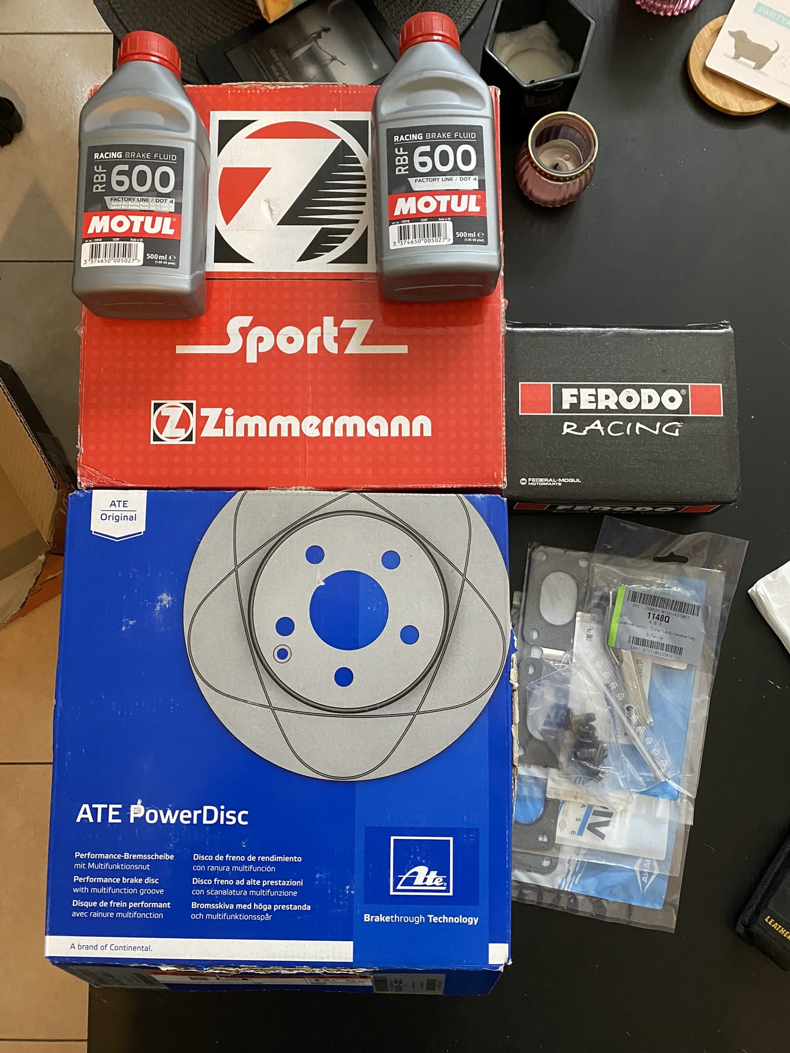

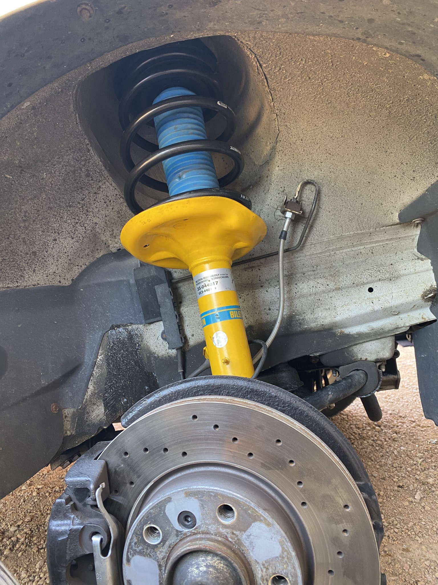

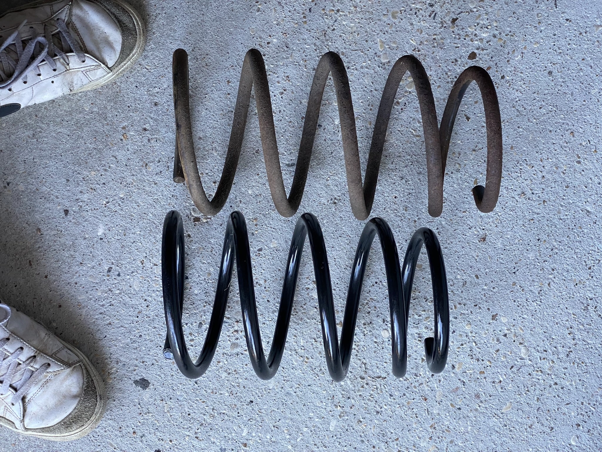

à l'automne 2022 j'ai amélioré le freinage qui est assez médiocre d'origine, en montant des durites aviation (les durites était craquelée donc à remplacer dans tous les cas), une bonne purge avec du Motul RBF600. Et pour les disque je suis resté en diamètre d'origine pour pouvoir conserver les jantes en 15pouces : disques avant Zimmerman avec plaquettes Ferodo DS2500 et l'arrière des disque ATE powerdisc + des plaquettes EBC yellowstuff. Le freinage est bien meilleur que l'origine, surtout plus endurant, seul désagrément c'est qu'à chaud ça couine mais c'est un détail...
carton frein-min.JPEG [ 499.49 Kio | Vu 11534 fois ]

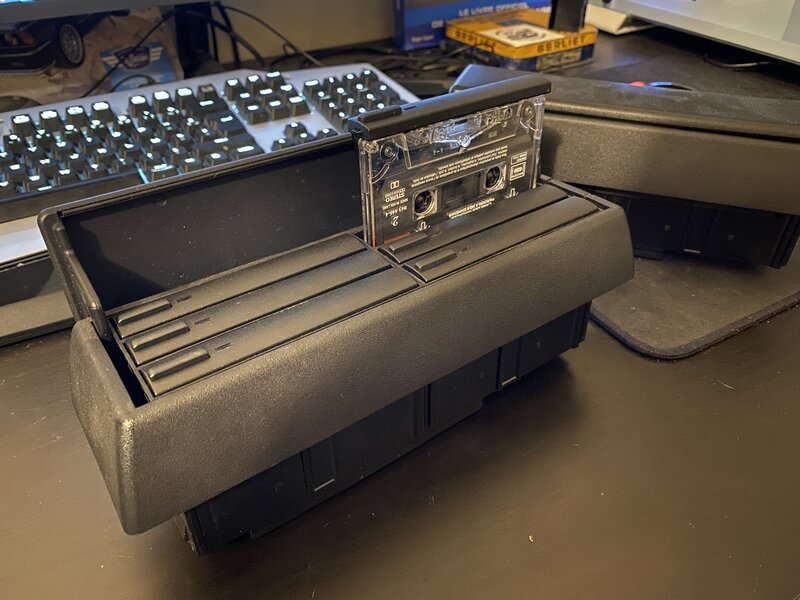

J'ai dégoté à pas cher en Allemagne 3 range K7 qui se monte dans le vide poche de la console centrale. J'ai commandé les fixation encore dispo chez BMW pour 5€... Reste à le monter !

J'avais de grosse fuite d'échappement à cause de vis manquantes sur les collecteurs coté culasse et coté descente. Donc dépose des deux collecteurs pour les remonter avec des joints et de la visserie neuve. Etonnamment ça s'est fait sans trop de difficultés.
collecteur-min.JPEG [ 532.21 Kio | Vu 11534 fois ]
collecteur sorti-min.JPEG [ 637.83 Kio | Vu 11534 fois ]
Dernièrement j'ai montés des ressorts courts. Je les avais acheté à pas cher neufs il y a un moment. J'ai commandé de la visserie neuve, des coupelles neuves, des patins de ressorts et des platines neuves chez BMW. Tout était bien rouillé donc ça fait pas de mal. Comme ma e36 a l'option "châssis M sport surbaissé" d'origine, la différence de hauteur n'est pas flagrante, ça à du la baisser de seulement 15mm visiblement.
susp av demont-min.JPEG [ 917.78 Kio | Vu 11534 fois ]
susp rouillax-min.JPEG [ 811.42 Kio | Vu 11534 fois ]
ressort neuf-min.JPEG [ 612.71 Kio | Vu 11534 fois ]
ressort-min.JPEG [ 1.08 Mio | Vu 11534 fois ]
susps pic neuve-min.JPEG [ 938.56 Kio | Vu 11534 fois ]
susp monté-min.JPEG [ 650.17 Kio | Vu 11534 fois ]

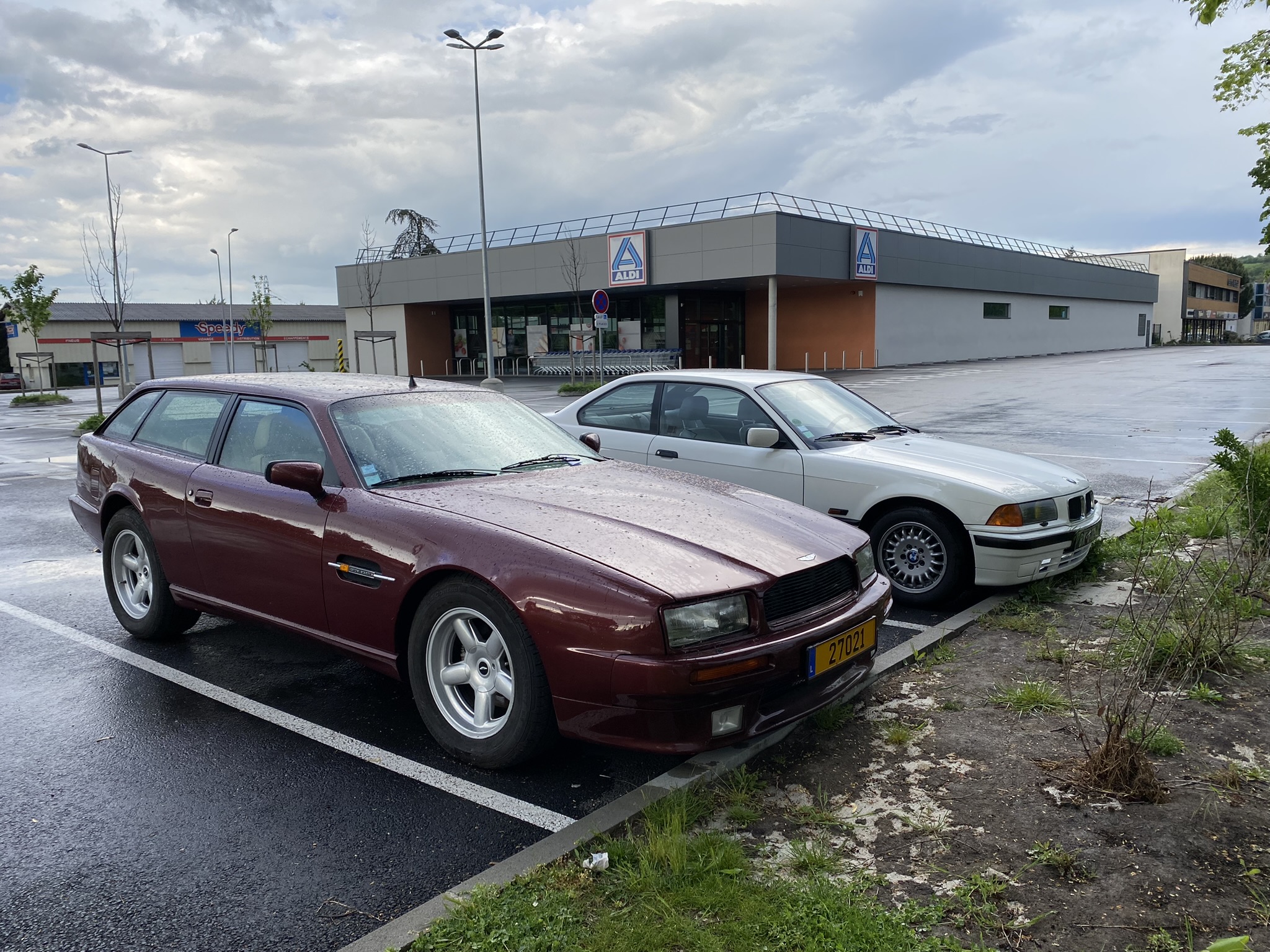

J'ai oublié la photo bonus, à coté d'une Aston Martin Virage shooting brake, lâchement abandonné sur le parking de supermarché alors qu'il y'a que 5 ou 6 exemplaire qui ont été produits :shock:
virage shooting break.JPEG [ 996.55 Kio | Vu 11516 fois ]

Au passage, j'ai par la même occasion, monté une ligne d'échappement oem d'occasion. J'ai surveillé pendant plusieurs mois pour trouver l'intermédiaire et le silencieux sur leboncoin à un prix "normal" et pas à l'autre bout de la France. A présent la voiture ne fait plus du tout de bruit à l'échappement, on entend surtout le moteur de l'intérieur. C'est frustrant quelque fois, mais pour le moment je préfère la garder full origine. Il faut que je mette un coup de peinture haute température pour protéger un peu cette ligne qui a 30ans.
8-montage-ligne-oem-min.PNG [ 369.18 Kio | Vu 6854 fois ]
Suite au remontage propre du flector et la pose de la ligne d'origine, j'ai également éradiqué un souci de vibration que j'avais dans la caisse, donc très bon point, j'ai l'impression d'avoir une autre voiture ! :mrgreen:

Et le dernier souci en date, je l'ai découvert lors des Sharkdays, j'avais les feu de croisement qui restaient allumés constamment à partir du moment où le contact était mis. Après recherche, je ne m'attendais pas du tout à ça, c'était la commande qui était HS. Une minuscule pièce en plastique casse à l'intérieur et laisse le contact en position fermée. Après l'avoir changé ça remarche, par contre comme souvent maintenant les pièces récente sont de qualité médiocre, le feeling quand on tourne la commande de feu est vraiment pas qualitatif. :twisted:
20-feux-qui-restent-allumes-min.PNG [ 453.34 Kio | Vu 6854 fois ]
Avec la rouille naissante sous la caisse, elle ne sort pas en ce moment, les routes étant salées. Suite au prochain épisode, lors du Sharkfest 2025 :D .
